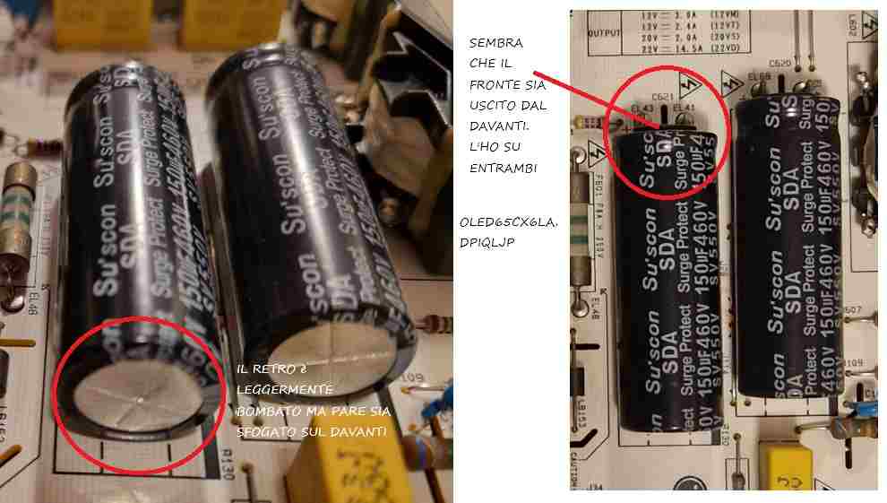

Sony Bravia KDL-50W755C - schermo bianco e led rosso 5 volte
carlovittorio ha risposto a Salvatore Biondo alla discussione in Sony
Perc hè i tecnici hanno il brutto vizio di farsi pagare 😄 -
mistertv ha iniziato a seguire Sony Bravia KDL-50W755C - schermo bianco e led rosso 5 volte
Sony Bravia KDL-50W755C - schermo bianco e led rosso 5 volte
mistertv ha risposto a Salvatore Biondo alla discussione in Sony
Questa è la scheda driver led e non ha a che vedere con il guasto che hai tu e che è invece circoscritto tra T-CON, MAINBOARD e PANNELLO. Credo che presto o tardi il problema si ripresenterà ma proprio non capisco il perchè l'ostinazione a non portare i tv ai tecnici almeno quando il problema non è alla propria portata. -
Salve, la mia Tv del 2020 all'accensione con telecomando o da tasto fisico, non si accende al primo colpo ma devo sempre premere due volte da tasti diversi aspettando alcuni secondi. Dopo ricerche in I.E. ho fatto, Hard Reset tv e telecomando, spenti e staccato da corrente per ore ma senza esito.Alla fine ho scoperto che è un male comune e quindi l'ho aperto, mi sono accorto che i due condensatori Su'scon sembrano andati, la parte frontale è fuori di 1mm e uno presenta anche un piccolo rigonfiamento sul retro(vedi foto). La scheda in sostituzione l'ho trovata e costa 150€ , ma vorrei tentare la sostituzione dei due condensatori da pochi euro. Il condensatore è Su'scon; 150uF; 460V SV550 ma non l'ho trovo e non trovo nemmeno uno equivalente...non conosco i valori o le caratteristiche per fare altre scelte ma sono attrezzato e non nuovo a lavori di questo tipo. Vi chiedo cortesemente se potete darmi una mano ad individuare i condensatori prima di sostituire tutta la scheda...grazie.
Ctec ha iniziato a seguire Diodo Led che non corrisponde
Diodo Led che non corrisponde
Ctec ha risposto a nomore alla discussione in Componenti elettronici ed equivalenze
Per il discorso fornitura, strano, la Vishay è molto seria. Non è che li acquistate tramite canali "alternativi"? Attenzione anche che non siano esattamente quelli, ma della stessa famiglia: hanno intensità diverse Per il confronto, non sono uguali. Il vecchio ha il picco a 875nm e uno spettro ampio, il 6210 invece ha il picco a 890nm e un spettro più stretto. Anche come intensità mi pare migliore -
Diodo Led che non corrisponde
nomore ha inserito una discussione in Componenti elettronici ed equivalenze
Buongiorno, ho una presunta rogna da risolvere in riferimento ad un diodo ir infrarosso. Abbiamo in fornitura, montato su dei circuiti, il diodo TSHA6203, diodo utilizzato da molti anni con sempre la stessa resa. Ora mi ritrovo un diodo che fisicamente non è più lo stesso ma che è venduto sempre con la stessa sigla. Questo diodo, apparentemente sconosciuto, ha una resa molto migliore ma sembra possa avere problemi di affidabilità. Il diodo sostitutivo sarebbe il TSHF6210, che ho visto essere fisicamente molto simile al predecessore TSHA6203 pur avendo una resa nettamente migliore. Quello che mi è poco chiaro, oltre alla questione della fornitura dubbia, è come possano avere una resa completamente differente pur essendo da datasheet molto simili. Ovviamente si parla di circuiti che non sono stati cambiato, quindi il pilotaggio è sempre lo stesso. Qualcuno di voi ha avuto una esperienza simile oppure è esperto di diodi Ir e relative ottiche?? Grazie!!! -
Livio Orsini ha iniziato a seguire tv samsung ue43ru7090uled rosso lampeggiante e non si accende
tv samsung ue43ru7090uled rosso lampeggiante e non si accende
Livio Orsini ha risposto a iclaudio alla discussione in Samsung
Leggi con attenzione il regolamento: gli accodamenti ad altre discussioni non sono mai ammessi, anche per problemi simili! Bisogna sempre aprire una nuova discussione. Inoltre ti sei accodato ad una discussione inattiva da oltre 3 anni, un po' difficile ricevere risposte. -
micerinus ha iniziato a seguire TV Samsung UE43RU7175UXZT-righe orizzontali e verticali e sdoppia immagine
TV Samsung UE43RU7175UXZT-righe orizzontali e verticali e sdoppia immagine
micerinus ha inserito una discussione in Samsung
Buongiorno. Ho questo TV che fa le cose descritte in oggetto.Ho visto che in linea di massima l'argomento è già stato trattato,ma vi chiedevo,gentilmente,come potrei fare con questo tipo di flat con distanza millimetrica,a provare ad isolare PIN(e quali) per 'togliere segnali di clock. Allego immagini se qualcuno mi può aiutare. Grazie. Paolo -
Sony Bravia KDL-50W755C - schermo bianco e led rosso 5 volte
Salvatore Biondo ha risposto a Salvatore Biondo alla discussione in Sony
Io non sono in grado di cambiarli...sarebbero quei cinque "tubi" di colore nero, suppongo... Dovrei portare la scheda da un tecnico a farli sostituire, perchè comprarla usata online non mi darebbe alcuna garanzia di durata. - Oggi
tv samsung ue43ru7090uled rosso lampeggiante e non si accende
dbelettronica698 ha risposto a iclaudio alla discussione in Samsung
Buongiorno, siccome ho anche io una Samsung con un difetto identico, cioè la tv si riavvia in continuazione, ma staccando il flat quello piu vicino al connettore di alimentazione si avvia regolarmente emettendo anche il classico suono...potrebbe essere qualche difetto al pannello? -
CANCELLAZIONE RADIOCOMANDI CENTRALINA FAAC E045s
Roberto Garoscio ha risposto a magorno alla discussione in Cancelli elettrici
Non cancello i telecomandi, trasformo i master in slave e viceversa. -
Sony Bravia KDL-50W755C - schermo bianco e led rosso 5 volte
carlovittorio ha risposto a Salvatore Biondo alla discussione in Sony
E cambia sti condensatori. -
Buongiorno, ho staccato il tubo e l'ho fatto scaricare a terra, la lavatrice si svuota, la girante della pompa è libera, la vasca si svuota quindi presumo che il pressostato anche funzioni regolarmente, provvederò a smontare la pompa e controllarla bene. Grazie in anticipo
mentuccia_1960 ha iniziato a seguire Centralina Beninca Head 1.05
Buongiorno, ho un problema con la centrali a Beninca Head v. 1.05. Sotto un relè ho trovato una bruciatura e la pista è saltata. Potreste aiutarmi a capire come fosse originariamente? Avete una foto di una scheda nuova. Vorrei tentare un ripristino delle piste bruciate. Grazie per il Vs. Aiuto
Andre_a ha aderito alla comunità
da molti anni ho due avvitatori Parkside che per uso hobbistico trovo davvero ottimi, non solo per i 30 giorni di reso incondizionato ma soprattutto per i tre anni di garanzia o 5 anni per la serie perfomance, altra cosa molto importante è la facilità di reperire le batterie che hanno un costo davvero irrisorio
man5on ha iniziato a seguire Centralina CITY1EVO 220v su open e close contemporanenamente
Centralina CITY1EVO 220v su open e close contemporanenamente
man5on ha inserito una discussione in Cancelli elettrici
buongiorno a tutti, ho una centralina cancello CITY1EVO che ha smesso di funzionare dopo uno sbalzo di tensione. dopo aver sostituito varistore e il relè principale ( che non chiudeva più ) la centralina è tornata a funzionare. la cosa strana che mi ritrovo 220v misurando con il tester fra comune e open e comune e close contemporaneamente, questo su tutti e 2 i motori. chiedevo se era normale questi tipo di funzionamento. la sequenza di apertura è chiusura sembra corretta: parte il relè principale che manda tensione ai motori, i relè dei motori non si azionano tenendo il contatto open chiuso. poi dopo l'apertura e il tempo di pausa si azionano chiudendo il contatto close. testati e sostituiti anche i relè dei motori ma stesso risultato. allego foto centralina prese da internet -
Ppeter ha iniziato a seguire Microonde Samsung Ge83M/XET
Vorrei sapere la differenza tra magnetron OM75 P(31) e OM75 S(21) e poi da controllo sul mio magnetron ho controllato sui due terminali del magnetron mi da continuità,quindi buono ,mentre con il magnetron montato sul microonde da un terminale del magnetron e alla sua carcassa mi da continuità ,se non sbaglio non deve dare continuità, quindi non è buono, giusto ?
Sony Bravia KDL-50W755C - schermo bianco e led rosso 5 volte
Salvatore Biondo ha inserito una discussione in Sony
Mi riallaccio a questa discussione (che era stata chiusa) per darvi aggiornamenti. Ho approfondito la questione ed ho appreso che la scheda di alimentazione (vedi foto) - se si chiama così - poteva portare a questi problemi a causa dei condensatori prossimi ad esaurirsi con basso ESR. Ho tenuto la TV collegata all'alimentazione in standby e scaldato la parte col phon per circa 30 secondi. Poi ho acceso e la tv è partita subito normalmente. Dopo ho provveduto ad una pulizia con spray per contatti elettrici ed una spazzolina. Rimontato il tutto e per magia la tv non ha dato più alcun problema. Ovviamente ho riprovato la sera ed il giorno successivo, dopo aver tenuto l'alimentazione staccata per dare modo alla TV di raffreddarsi. Anche la sera ed il giorno dopo TV è partita al primo colpo direttamnente dal telecomando (senza avere nuovamente smontato e scaldato). Riproverò fra qualche giorno.... Se il problema era sui condensatori della scheda mi pare strano che da freddi stavolta funzionino senza mandare in nprotezione la TV. Forse è più imputabile a pulizia contatti ma anche questa ipotesi mi sembra strana. -
Ppeter ha aderito alla comunità
Cancello elettrico Beninca' HEAD v 1.05 che si apre da solo!
Maurizio Colombi ha risposto a Gianbu alla discussione in Cancelli elettrici
Mi dispiace, ma il regolamento di PLCForum , che hai dichiarato di aver letto all’atto dell’iscrizione, vieta espressamente di accodarsi alle discussioni ferme da parecchio tempo. Per favore, riproponi il tuo quesito aprendo una nuova discussione. Grazie DISCUSSIONE CHIUSA -
Teleruttore di un banco sega non funziona più
rrriga ha risposto a rrriga alla discussione in Altro su impianti elettrici industriali
Si, intendevo proprio la levetta nera della bobina, che si innesta nel corpo del salvamotore. Ho separato i due componenti, (salvamotore e bobina), dando tensione, si vede che la levetta nera, scatta in una posizione diversa. Questo conferma che la bobina lavora correttamente. -
giugn76 ha iniziato a seguire Anomalia Scheda Faac E164104
Hai collegato fili al 23 24? Se sì prova a mettere quelli del 23 sul 12 e quelli del 24 sul 13
Purtroppo una volta chiusa ha ripresentato il problema. Pensavo fosse dovuto al fatto che stringendo il telaio si creasse un ostruzione allo scorrimento della cappa ma anche svitando non partiva. Così ho controllato il relè a doppio scambio, che deve invertire la polarità, alimentando da esterno: funziona bene. Dopo svariati tentativi la cappa ha ripreso a funzionare; ho saldato due fili sui PIN che alimentano la bobina del relè per capire quando il relè viene attivato. Ciò avviene in fase di apertura con 13V che arrivano sulla bobina e 13V sul comune del relè. I pin che vanno alla bobina sono collegati a due PIN dell'integrato ULN2003 mentre i 13V che vanno al comune arrivano da VNL 05 col positivo che arriva dal PIN centrale di VNL05 con dissipatore e il negativo dai PIN esterni degli altri due VNL05. Sull'elettrolitico ho 16V. Quello tondo che è siglato con T ha entrambe le uscite che vanno sui PIN esterni dei mosfet senza dissipatore. I PIN esterni di questi mosfet sono tutti collegati tra loro.
Ok, come vuoi, pensavo fosse solo tuo il cancello, non avevo capito che si tratta di un condominio, quindi sì, è il caso di trovare una scheda FAAC Beh, presumo proprio che succeda perché c'è il condensatore rotto, poi vedi tu
- Ieri
Autoclave falda rumorosa e acqua con poca pressione
Marco Fornaciari ha risposto a frankie986 alla discussione in Pompe (Idraulica)
Ma lo hai gonfiato con la procedura che ho descritto? Che la vedo dura mancando le valvole di scarico ed isolamento. Se si, allora la membrana è buca, quindi vaso da cambiare Se no, ha solo perso tempo. Bisogna essere certi che il pressostato funzioni correttamente, con almeno sembra non si va da nessuna parte. -
Intanto grazie a tutti per le risposte molto utili. @elettromega Bosch intendi però la serie blu professional? Perché la verde mi sa di black & Decker rimarchiato. Una curiosità..cosa si intende per foretti da usare sul Flex per forare il gres?
Consigli acquisto nuova lavatrice slim
Ciccio 27 ha risposto a lastway alla discussione in Lavatrici - Asciugabiancheria
Sempre stati presenti.
