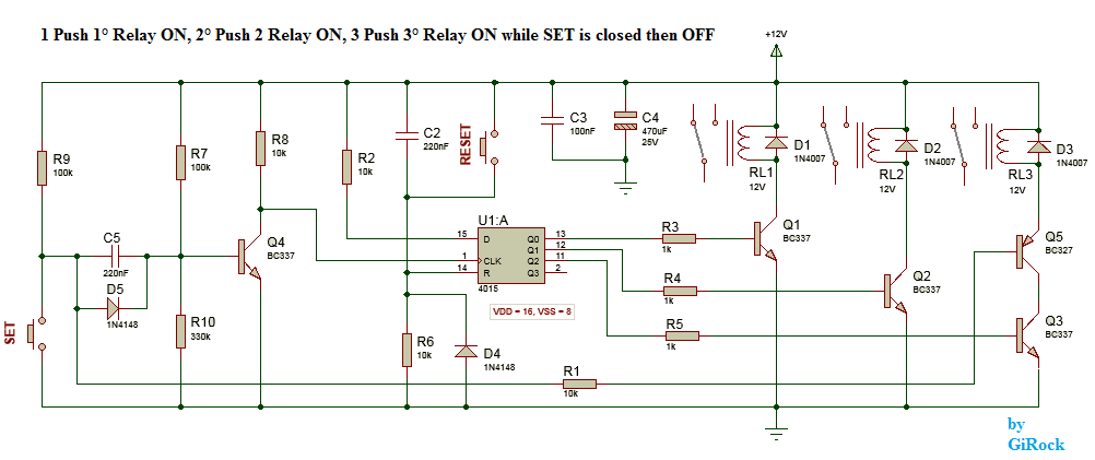

GiRock ha risposto a fabriaq alla discussione in Elettronica generica
- Oggi
caldaia CTMC Starlinght CPS 26/m
Alex7504 ha inserito una discussione in Guasti/Problemi Riscaldamento
Buona sera a tutti Caldaia nel titolo mi da errore er3 L'unica cosa che ho notato che se la temperatura che segna passa i 35° poi funziona correttamente ma prima di arrivare a questa condizione fa tanti tentativi di partenza fino a quando poi parte normalmente e funziona regolarmente. Qualcuno da darmi qualche consiglio ? Grazie Alex -
un solo pulsante tre funzioni
elettromega ha risposto a fabriaq alla discussione in Quadri elettrici di bordo macchina
Ciao spiega meglio ,con lo stesso pulsante premuto una volta accendi il n 1 poi premi una seconda si accende anche la seconda,una terza la terza una quarta si spegne? -
Non ho esperienza nello specifico ma alcune Zoppas del gruppo elettrolux montavano le serrature a 4 fili. Oltre questo, alcune elettroniche, non accettano il bypass fisso Questo significa che all' accensione della macchina, dalla serratura non deve tornare il consenso di bloccaggio porta. Solo dopo aver acceso la macchina può arrivare il consenso. Non voglio portarti fuori strada. Ascolta anche altri pareri. Saluti
Tony 76 ha aderito alla comunità
Adelino Rossi ha iniziato a seguire Scossa tra cavi di terra
Scossa tra cavi di terra
Adelino Rossi ha risposto a pissibubi alla discussione in Altri argomenti elettrici
La "corrente nominale" degli apparati circola nei conduttori di linea quando gli apparati sono in funzione. -
Impianto elettrico area cantine - Edificio civile abitazione
Giulio Ohm ha risposto a Linoevo alla discussione in Normative e sicurezza
A Roma la responsabile di questa situazione è ACEA. Aggiungo che alcuni dispositivi, ad es. alcune caldaie per la produzione di acqua calda e riscaldamento, con la distribuzione fase-fase non funzionano. -
PLC Siemens integrato con sistema CNC per controllare il motore passo-passo
thinking ha risposto a karl25 alla discussione in Sinumerik CNC
Ciao, non sono esperto in materia ma secondo me non è la strada giusto l'utilizzo di motori passo-passo per la tua applicazione (a meno che non si tratti di piccoli motorini tipo stampante). E poi sapere se si tratta soltanto di una macchina oppure di una serie de macchine da produrre in serie. -
centralina antenna Fagor evo 100.richiesta di aiuto x togliere pin impostato da installatore deceduto.grazie
snipermosin ha risposto a mecghiver alla discussione in Impianti TV
Hai provato ad accedere tramite cavo di connessione allo smartphone ed applicazione dedicata che puoi scaricare dal sito o da google play? -
Mauro47 ha aderito alla comunità
centralina antenna Fagor evo 100.richiesta di aiuto x togliere pin impostato da installatore deceduto.grazie
snipermosin ha risposto a mecghiver alla discussione in Impianti TV
Mi sembrava di avere letto che fosse deceduto, poi è stato cancellato -
ALLUMY ha risposto a fabriaq alla discussione in Elettronica generica
Ma i pulsanti e i relè li avete già? Se si, quali sono le caratteristiche? -
fabriaq ha risposto a fabriaq alla discussione in Elettronica generica
Si in elettricità, perchè mi sono reso conto che forse senza l'ausilio di un circuito elettronico non sia fattibile o forse no, per questo ho lasciato il primo post, chissà magari è possibile farlo solo con dei relè. Comunque non volevo pushare. Se mi aiuti ti ringrazio. -
centralina antenna Fagor evo 100.richiesta di aiuto x togliere pin impostato da installatore deceduto.grazie
ALLUMY ha risposto a mecghiver alla discussione in Impianti TV
Perché non lo chiedi all' installatore il PIN? -
gianpiero.mizzi ha iniziato a seguire centralina antenna Fagor evo 100.richiesta di aiuto x togliere pin impostato da installatore deceduto.grazie
centralina antenna Fagor evo 100.richiesta di aiuto x togliere pin impostato da installatore deceduto.grazie
gianpiero.mizzi ha risposto a mecghiver alla discussione in Impianti TV
Purtroppo ringrazio ma con i PIN indicati non sono riuscito a toglierlo,e neppure premendo enter come indicato,in attesa di altre opinioni di aiuto ringrazio tutti coloro che parteciperanno alla discussione d'aiuto.Gianpy -
Perchè la banda IV è tagliata dal centralino e si ferma al canale 35 circa, mentre le frequenze 5G si trovano in banda V dopo il canale 49, e siccome il tuo centralino arirva al canale 69 perchè di vecchia generazione, o forse al canale 59 se appartiene al primo dividendo LTE, meglio che inserisci il filtro e tagli al 48 per matterti al riparo da eventuali disturbi.
Impianto elettrico area cantine - Edificio civile abitazione
Marco Fornaciari ha risposto a Linoevo alla discussione in Normative e sicurezza
Nei luoghi dove c'è attività di lavoro, prima viene la 81/2008, gli impianti elettrici devono avere la terra. Attenzione. Ho scritto impianti elettrici non apparecchiature elettriche. Le apparecchiautre elettriche con isolamento in classe due è vietata: sono quelle a doppio isolamento appunto perché manca la terra, nell'etichetta hanno come simbolo due quadrati concentrici. Con la tua cantina in piena proprietà, prima di andare a cercare la terra sarebbe ** opportuno installare un tuo impianto elettrico, quello condominiale resta solo per il corridoio. Quindi nel tuo impianto elettrico ci metti quello che ti pare, ovviamente nel rispetto delle norme; quindi ti rivolgi ad un tecnico abilitato e fai fare l'impianto. Tutto il resto a riguardo del come procedere lo ho scritto nei post precedenti. ** Ma esiste una unica condizione che obbliga all'impianto elettrico comune. Il tutto dipende da come è stata classificata tutta la parte delle cantine dal punto di vista dell'antincendio, potrebbe non essere possibile mettere un tuo impianto privato, quindi solo illuminazione e nessuna presa. -
Caldaia Arca con problemi AcS
irudoid ha risposto a irudoid alla discussione in Guasti/Problemi Riscaldamento
Perfetto grazie mille per la risposta. -
Perfetto grazie, una domanda, Come mai dovrei metterlo solo sulla Banda V e non anche sull'altra?
Stefano Raeli ha aderito alla comunità
Ctec ha iniziato a seguire Raffreddamento PLC box e Circuito comando sequenziale con reset
Ctec ha risposto a fabriaq alla discussione in Elettronica generica
Stessa discussione messa già altrove. Non pushare; se dopo ho un po' di tempo, ti faccio uno schemino elettromeccanico. -
Anch'io sicuramente andrei per il contenitore metallico. Se non è avvitato su una parete metallica, per smaltire meglio il calore, potresti avvitarci esternamente delle alette per migliorare ulteriormente lo scambio termico con l'aria. Niente sole, mi raccomando. I moduli Bechhoff sono pensati per ambito industriale, mi pare che accettino max 40°C senza derating. Ma quello diventa davvero un fornetto. Senza ricambio d'aria, l'unica è usare un raffreddatore (ma il contenitore è troppo piccolo) o migliorare parecchio la dissipazione esterna del contenitore. Al limite, oltre le alette, un ventilatore a 12Vdc smaltirebbe ulteriormente il calore. Comunque un calcolo termico del sistema andava fatto a priori, non a posteriori...
piergius ha iniziato a seguire Scossa tra cavi di terra
Scossa tra cavi di terra
piergius ha risposto a pissibubi alla discussione in Altri argomenti elettrici
Ad onor del vero uno solo di essi era il Conduttore di Terra principale proveniente da Palina o Maglia di Terra , teoricamente a Potenziale Zero ! Se staccati da esso, tutti gli altri presentano ciascuno una propria " Tensione ⚡a Vuoto", ed una propria "Impedenza Interna" similmente a tanti Generatori . . Alcuni a causa della modesta Capacità Parassita verso altri Conduttori in Tensione, .. Altri principalmente tramite i Filtri Di Rete dei Carichi allacciati, [ i quali apportano circa 115Volt - max. 2mA ciascuno, valore di per sé innocuo. La situazione si fa più "pungente" quando il Cavo in oggetto si dirige ad una successiva Cassetta di Derivazione con ulteriori Diramazioni ] N. B. :In ragione del numero di Differenziali installati ⚠️ aumenta anche la Corrente totale che può circolare sull' Impianto di Terra senza che essi intervengano ed il Rischio per chi opera ! - Consiglio di " lavorare Con i Guanti" e non toglierli mai contemporaneamente da entrambe le mani . - Tentando una analoga operazione sul percorso tra Neutro e Carichi in funzione ⚠️ Si rischia ancora più ! In questo caso il Corpo Umano si trova interposto come un Fusibile ⚡ sul percorso della Corrente Nominale degli Apparati ! - Buon pomeriggio ! -
Brionvega Poesia 22 - rigenerazione o sostituzione tubo
Alessandro Bini ha risposto a Alessandro Bini alla discussione in Brionvega
Scusate per l'assenza in questi 2 mesi. Vi ringrazio per i vari preziosi consigli ma purtroppo non sono riuscito a trovare nessun accesso al cinescopio; la rimozione delle graffette vorrei evitarla perchè la vedo come un operazione irreversibile che danneggerebbe il mobile (non saprei nemmeno come rimetterle su). Aspetto ancora un poco per vedere se si trova qualche altra soluzione, in caso contrario mi attivo per far rigenerare il cinescopio (sperando di non far danni) e mettere in vendita quello nuovo di ricambio. -
Frigorifero no frost Bosch funziona bene solo per alcune ore
michpao ha risposto a AndreV alla discussione in Frigoriferi - Congelatori
Bisogna capire se il damper funziona alcune volte e poi restare incastrato!? Poi si passa a controllare é la scheda che non invia tensione nel momento che si deve aprire …. oppure, dato che ha 20 anni si devono controllare i componenti elettronici. Comunque quel frigo ha anche un sistema per segnalare errori, possibile che non si nota niente? -
un solo pulsante tre funzioni
fabriaq ha risposto a fabriaq alla discussione in Quadri elettrici di bordo macchina
Si Leone, ti ringrazio, questo lo so ma a me serve comandare con lo stesso pulsante tre relè, non tutti insieme ma uno per volta. -
Nokia sp71d1 - compatibilità segnale NTCS
Alessandro Bini ha inserito una discussione in Nokia - Salora
Ciao a tutti, sono entrato in possesso di questo tv (modello 7157vt, chassis stereo plus) e vorrei usarlo per collegarlo a vecchie console/arcade. Ho però notato che con un segnale RGBs a NTSC a 60hz l'immagine non si sincronizza ed è praticamente inutilizabile mentre con segnale RGBs a 50hz tutto funziona correttamente. da quel che so con segnale RGBS non dovrebbe esistere codifica PAL o NTSC e penso che la tv sia abbastanza recente da poter essere un modello multistandard. da cosa potrei iniziare per capire se è un guasto del telaio o se posso apportare qualche modifica per abilitare il segnale a 60hz? (ho provato da service menù ma non ho ottenuto nessun risultato) -
Ciao a tutti, avrei bisogno di un circuito che risponda alle seguenti condizioni: Alimentazione 12VCC. Abbiamo un solo pulsante che se premuto la prima volta mi chiude un relè (che deve rimanere eccitato), alla seconda pressione del pulsante si chiude un secondo relè (anche questo deve rimanere eccitato), alla terza pressione mi deve chiudere un terzo relè che deve rimanere eccitato solo durante la pressione del pulsante. Infine abbiamo un sendo pulsante che faccia da reset qualsiasi siano i relè in stato di eccitazione. Mi serve un circuito elettronico tradizionale, senza arduino o risorse esterne. Grazie mille a chi vorrà aiutarmi.
