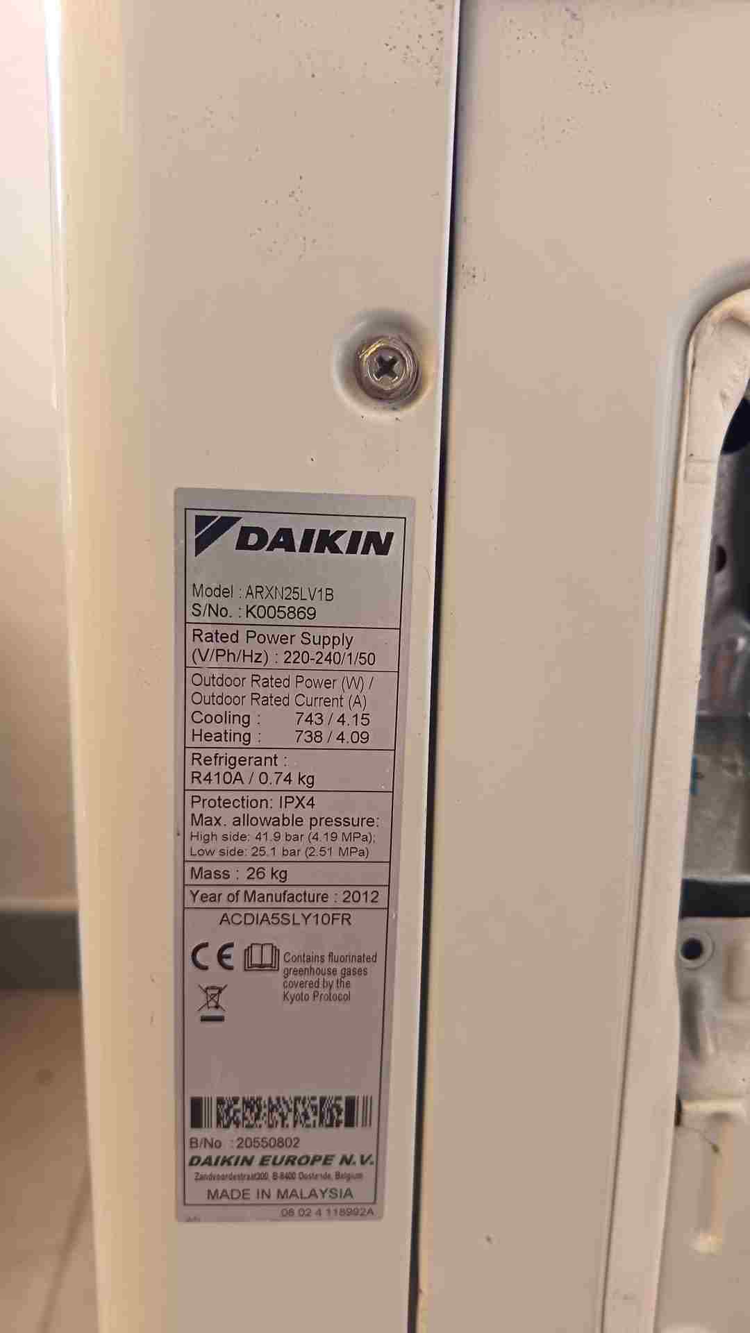

fabriaq ha risposto a fabriaq alla discussione in Elettronica generica
Grazie Livio, ti capisco perfettamente... Buone vacanze, se hai voglia e tempo te ne sono grato, altrimenti non ti preoccupare. Si, il circuito della concorrenza, come la definisci tu, è abbastanza simile però ho trovato ottima la soluzione del mosfet, sia perchè si guadagna in potenza sia perchè richiede meno componenti. Per il resto non ci capisco molto. Inizialmente, ossia il circuito che è defunto, l'elettronica comandava dei relè piccolini (per piccolini intendo quelli blu che si usano nei circuiti stampati) che a loro volta comandavano dei relè più potenti e questo per salvaguardare la parte elettronica, adesso invece preferisco eliminare i relè piccolini e pilotare direttamente quelli grandi utilizzando dei mosfet. Questi relè hanno dimensioni diverse la cui bobina assorbe dai 0,2 ai 0,5 Ampere. -
Zeus22 ha aderito alla comunità
Lavasciuga samsung digital inverter non gira
michpao ha risposto a F fabio alla discussione in Lavatrici - Asciugabiancheria
Sostituendo l’integrato hai dovuto rifare le saldature che solitamente si incrinano (causando problemi di rotazione) a causa delle dilatazioni termiche. Non voglio fare il professore, ma la procedura per sistemare quelle schede è tagliare la plastica dietro, per rifare solo le saldature [come ti avevo scritto il 13 di settembre], perché togliere tutta la scheda dalla resina, spesso ha fatto rompere irreparabilmente le piste. -
Odore strano da quadro (non di bruciato)
Paolo268 ha risposto a Paolo268 alla discussione in Quadri elettrici civili e terziario
Grazie. Potrebbe essere sufficiente il classico termometro laser con cui si misura la febbre ai bambini? ha lo slide body/surface, non sarà preciso preciso ma darà un'idea di massima di un punto troppo caldo rispetto al resto giusto? Se mi confermi, cosa dovrei controllare? i 4 morsetti del "salvavita" (cioè ingresso e uscita fase e neutro)? se si a riposo o magari accendendo il clima e controllando dopo un oretta? Adesso che è aperto da ore, l'odore è sicuramente meno "intenso" ma sempre presente. Mi consola che non è un odore di bruciato però insomma non mi fa stare tranquillo. Effettivamente come dice Adelino si tratta di un componente che ha qualche mese di vita e di fatto in questi giorni si sta scaldando per le prime volte probabilmente (Temp ambiente alta, condizionatori accesi per ore etc). in genere in mansarda più che una lavatrice o asciugare i capelli non ci sono altri assorbimenti rilevanti. e per queste due casistiche parliamo di 2kw per max 20 minuti -
relestatico80 ha iniziato a seguire climatizzatore DAIKIN ARXN25LV1B
climatizzatore DAIKIN ARXN25LV1B
relestatico80 ha inserito una discussione in Guasti/Problemi Climatizzazione
Buongiorno, ho un problema con il climatizzatore DAIKIN ARXN25LV1B che da ieri non funziona più, in pratica lo split funziona ma il motore non parte, fa un toc iniziale ma poi nessuno movimento. . PS. Ho fatto la diagnosi e mi dà errore U2, inoltre ho aperto il vano elettrico e c'è un led verde che lampeggia. Grazie -
relestatico80 ha aderito alla comunità
- Oggi
Friggitrice ad aria Elettrolux no ventola, no resistenza
ALLUMY ha risposto a walter longo alla discussione in Piccoli elettrodomestici
Sono le Meraviglie dell' elettronica 😄 -
giovanni colombo ha aderito alla comunità
Odore strano da quadro (non di bruciato)
Adelino Rossi ha risposto a Paolo268 alla discussione in Quadri elettrici civili e terziario
A volte, anche il materiale elettrico di nuova installazione quando inizia a riscaldarsi emette un leggero odore, poi come si suol dire fa la stagionatura e passa. Sempre rimane valido il discorso della temperatura. -
Lavasciuga samsung digital inverter non gira
F fabio ha risposto a F fabio alla discussione in Lavatrici - Asciugabiancheria
Buongiorno a tutti, Per chi fosse interessato ho trovato il pronlema e la soluzione. Il problema era che il motore non aveva il cavo di terra collegato e quindi quando la lavatrice non è bilanciata crea una tensione che non avendo dove andare ritornava alla scheda srive bruciandola. Ho sostituito l'integrato nella scheda deive e collegato la terra dalla carcassa del motore a terra e ora funziona bene -
Adelino Rossi ha iniziato a seguire Pompa Calpeda non funzionante in pozzo artesiano e prima forte rumore dal quadro elettrico e Problema mastersrive
Buongiorno a tutti, Ho un problema con i masterdrive 6se7041-1tk60-z Abbiamo 3 inverter collegati assieme che comandano due gruppi di 4 motori ( 4 davanti e 4 dietro) su un imbobinatore di tudi rigidi. Normalmente si usano due drive,uno master e uno slave che comandano uno il gruppo davanti e l'altro quello dietro. Hanno sempre funzionato bene,ma.ora quando proviamo a muovere l'imbobinatore un drive va con coppia positiva e l'altro negativa, e la cosa strana e che se selezioniamo drive 1 e drive 2 con slave il 2 tutto funziona ok,ma con tutte le altre combinazioni preaente il problema. Qualcuno ha qualche suggerimento su come risolvere il problema? Grazie
Friggitrice ad aria Elettrolux no ventola, no resistenza
walter longo ha risposto a walter longo alla discussione in Piccoli elettrodomestici
seguendo le piste, portavano ognuna ad una resistenza e successivamente a un transistor; dopo averli testati e vedendo che erano ok, ho collegato la friggitrice alla rete e sono rimasto stupito al vedere che, sia la ventola che la resistenza stavano funzionando. Ora non so spiegarmi come mai, ho dissaldato e rimontato solo il relais, non ho fatto nient'altro, eppure....... sta funzionando! Vi ringrazio per la vostra disponibilità, e buone vacanze! Saluti. -
Odore strano da quadro (non di bruciato)
Dumah Brazorf ha risposto a Paolo268 alla discussione in Quadri elettrici civili e terziario
Ricontrolla di aver serrato bene quello che hai toccato. Con una telecamera termica si potrebbe verificare agilmente le temperature, altrimenti prova a tastare qua e la se senti roba scomodamente calda (l'altra mano dietro la schiena). -
Configurazione telecomando bft Mitto B su Deimos
Mimmo F ha risposto a Mimmo F alla discussione in Cancelli elettrici
Grazie per la dritta. Da parte di BFT non mi pare una cosa molto corretta, anzi... -
Odore strano da quadro (non di bruciato)
Paolo268 ha risposto a Paolo268 alla discussione in Quadri elettrici civili e terziario
Ciao Adelino, grazie per la risposta. Ho uno shelly em che mi misura l'assorbimento (in realtà due, uno sotto e uno sopra) Sopra ad esempio in questo momento ho 15 watt di assorbimento. Poi quando vanno i clima si passa da picchi di 1,5 - 1,8kw a 5-600 watt a regime. quando va la lavatrice assorbe 2kw per circa 20 minuti quando scalda l'acqua più o meno. O 2 kw quando mia figlia si asciuga i capelli ma sono assorbimenti di qualche minuto e comunque i cavi sono da 2,5 mm2. L'unico assorbimento che magari va avanti per ore e ore è appunto il climatizzatore ma anche se fosse 1 - 1,5 kw per 12 ore su un cavo da 2,5mm2 non dovrebbe essere del tutto tollerabile? Adesso ho lasciato aperte due placche degli interruttori e il coperchietto del magnetotermico. Lato interruttori sembra si sia ridotta parecchio, lato magnetotermico è uguale. quindi questo odore di "scotch nero" cioè di nastro isolante non è normale e potrei avere un problema? potrebbe essere il salvavita classe F che è stato installato qualche mese fa che ha qualche noia? al piano di sotto non sento praticamente nulla o comunque molto molto meno. Però come dicevo stesso odore in una cassetta di derivazione (ovviamente solo se la svito) che sta dall'altro lato della mansarda, potrebbero essere i cavi che hanno un isolante "cinese" passami il termine e dopo anni inizia a fare odore? volevo capire se devo intervenire ecco o se è normale -
Pompa Calpeda non funzionante in pozzo artesiano e prima forte rumore dal quadro elettrico
Adelino Rossi ha risposto a mysteriuousways alla discussione in Pompe (Idraulica)
per scendere con il pescaggio penso che dovresti sapere prima se c'è l'hai quel margine. -
Adelino Rossi ha iniziato a seguire Odore strano da quadro (non di bruciato)
Odore strano da quadro (non di bruciato)
Adelino Rossi ha risposto a Paolo268 alla discussione in Quadri elettrici civili e terziario
Con l'impianto in funzionamento normale, prova a misurare o a far misurare l'assorbimento in corrente delle fasi. Potrebbe essere non odore di bruciato ma di lenta cottura di materiale plastico. Probabilmente l'alta temperatura ambiente sommata alla temperatura propria dei conduttori o degli apparecchi crea quell'odore. -
ContaCalore una piccola app per ripartire le spese di riscaldamento centralizzato. Cerco betatester!
Gravizol ha risposto a Gravizol alla discussione in Guasti/Problemi Riscaldamento
Sì, capisco perfettamente l’obiezione, però credo che dipenda molto dalla zona e dal tipo di edificio. Ad esempio, nella mia zona il riscaldamento centralizzato non è affatto raro. Nel nostro paese di montagna, e anche in altri del Trentino, si usa molto il teleriscaldamento, spesso a biomassa. In questi casi l’allaccio con scambiatore ha un costo importante, nell’ordine di circa 15 mila euro. Per una casa con 3 unità immobiliari, quindi, può avere molto più senso fare un unico allaccio con uno scambiatore comune e una sola bolletta, per poi suddividere internamente i consumi con conta kWh e contalitri, invece di fare 3 allacci separati. La stessa logica, con le dovute differenze, si trova anche in condomini medi o grandi della zona. La mia web app nasce proprio per questi casi d’uso, soprattutto piccole abitazioni con più appartamenti, condomini minimi, villette multi appartamento o situazioni in cui ci sono più proprietari/conduttori ma una gestione comune di riscaldamento e acqua calda. Non vuole sostituire il consuntivo dell’amministratore, né un software professionale, né tantomeno risolvere tutte le casistiche normative. L’idea è molto più semplice: evitare che ogni volta ci si debba arrangiare con conti a mano o con un file Excel che magari funziona finché lo gestisce chi lo ha creato, ma poi diventa difficile da mantenere, spiegare o controllare. Per quanto riguarda le letture, non immagino necessariamente qualcuno che ogni pochi giorni legge i contatori. La cadenza può essere mensile, bimestrale, trimestrale, quadrimestrale o anche più rada. Dipende da come è organizzata la singola situazione. In alcuni casi può servire solo per fare un riepilogo annuale più ordinato; in altri può essere utile avere anche una visione intermedia dei consumi. È vero che i costi reali si sanno solo a consuntivo, quando si tirano le somme delle fatture pagate. Però, se durante l’anno arrivano bollette riferite a periodi diversi, oppure se si vuole dividere una bolletta bimestrale/trimestrale tra più unità, avere uno storico ordinato di letture, consumi, costi al kWh, m³ di acqua calda e spese extra può comunque aiutare a rendere i conteggi più chiari e verificabili. Poi sono d’accordo che non tutti i contesti siano adatti. Se c’è un grande condominio già seguito da amministratore, contabilizzatori gestiti da terzi e consuntivo annuale strutturato, probabilmente non è quello il caso ideale. Il caso che ho in mente è più “piccolo e pratico”: poche unità, impianto comune, bolletta unica, letture da ripartire e necessità di spiegare i conteggi in modo comprensibile. Proprio per questo sto cercando pareri: non perché penso che sia una soluzione universale, ma per capire se esistono altri casi simili al mio, quali problemi reali emergono e quali funzioni mancano o sono inutili. Anche la tua osservazione sui contabilizzatori che non funzionano bene, sui termosifoni chiusi o sull’uso di pompe di calore esterne è utile, perché sono proprio quei casi particolari che aiutano a capire dove un sistema del genere ha senso e dove invece rischia di semplificare troppo la realtà. Gravizol -
FAAC 450MPS ed interruttore intelligente
drn5 ha risposto a caiusfabricius alla discussione in Cancelli elettrici
Una curiosità.... Come è la normativa per l'apertura dei cancelli da remoto? Voglio dire..estremizzando..lo apro senza essere li e quindi non vedo se ci sono pericoli (magari per errore addirittura dall'altra parte del mondo), qualcuno si fa male.. e poi? -
Ad esempio, se partendo dal serbatoio del brillantante pieno dopo pochi lavaggi col dosatore regolato a un valore medio-basso lo trovi vuoto c'è un problema. Inoltre il troppo brillantante lascia dei segni iridescenti sui bicchieri di vetro. Per le giranti: verifica che tutti i fori siano liberi e che le parti che si accoppiano non siano usurate
incubus ha aderito alla comunità
Caldaia stirella Tefal Easy
Gumin65 ha risposto a Gumin65 alla discussione in Piccoli elettrodomestici
Ciccio 27 ha iniziato a seguire Qualcuno mi consiglia una lavatrice??
Qualcuno mi consiglia una lavatrice??
Ciccio 27 ha risposto a Angel1950 alla discussione in Lavatrici - Asciugabiancheria
Ho salvato una Candy Smart pochi giorni fa che avrà almeno una decina di anni buoni. Molti dicono che non sono macchine eccellenti, eppure questa ha i cuscinetti e la crocera perfetti, perché si capisce dalla vaschetta che non ha mai visto il detersivo liquido o in pods. 😉 -
Odore strano da quadro (non di bruciato)
Paolo268 ha inserito una discussione in Quadri elettrici civili e terziario
Ciao a tutti, scrivo per togliermi un dubbio. Casa su due piani. Al piano 1 tutto ok. Piano 2 (una mansarda) mi sono accorto per caso che mettendo il naso vicino al magnetotermico differenziale si sente un odore strano. Stesso odore lo sento su qualsiasi interruttore se tolgo la placchetta o nelle cassette di derivazione se le apro. L'odore NON è di bruciato. sembra un odore di gomma, mi ricorda per intenderci l'odore del nastro isolante. ecco si, se tagliate un pezzo di nastro isolante, il classico scotch nero, quell'odore li. Premetto che l'impianto ha circa 15 anni mentre il magnetotermico differenziale ha pochi mesi in quanto mi ero accorto che il precedente essendo un classe A non andava bene con condizionatori e lavatrice quindi ho messo un F se non ricordo male. Ho staccato la corrente ed ho smontato il generale, i cavi che escono sembrano normali, rame lucido non presentano rigidità o segni di bruciature, sembra tutto ok. Però appunto questo odore non mi convince al 100%. C'è da dire una cosa in mansarda fa molto caldo, siamo mancati una settimana e la temperatura interna è salita attorno a 37 gradi ma non credo che questo possa rilevare. L'odore è H24 cioè l'ho avvertito ieri sera e stamattina era uguale nonostante durante la notte fosse stato tutto spento. volevo accertarmi che fosse normale tutto qui, al piano di sotto non c'è o meglio si c'è ma è molto molto molto più attenuato. Grazie a chi mi risponderà -
michpao ha iniziato a seguire Lavastoviglie Bosch
Per iniziare serve foto d’Eli codici / modello stampati all’interno della porta. Poi bisognerebbe vedere (foto) che cosa é rimasto del connettore e dei fili che vanno alla pompa, con immagine del punto di collegamento alla scheda. Quando ci sono 3 fili non colorati (cavo piatto) solitamente si inseriscono senza accavallamento. Sarebbe meglio descrivere che tipo di problema faceva la lavastoviglie.
Paolo268 ha aderito alla comunità
Collegamento pompa di ricircolo lavastoviglie Bosch
Dave55 ha risposto a Dave55 alla discussione in Lavastoviglie
Ho trovato una foto sul forum di una lavastoviglie simile alla mia, vedo che il viola va su 1 il rosa su 4 e un altro filo su 3, il morsetto 2 rimane libero. Avendo ancora da collegare i fili bianco e rosso dove vanno? Può essere che il rosso vada sul 3 e il bianco debba essere collegato direttamente al condensatore? -
tyodigdoyo ha aderito alla comunità
FAAC 450MPS ed interruttore intelligente
Leone2285 ha risposto a caiusfabricius alla discussione in Cancelli elettrici
Scusami Roby ma ho visto la tua risposta dopo aver pubblicato il messaggio. - Ieri
FAAC 450MPS ed interruttore intelligente
Leone2285 ha risposto a caiusfabricius alla discussione in Cancelli elettrici
Come hai ben detto i morsetti sono il 21 e il 22. Assicurati di collegare i morsetti ad un contatto pulito dello smartswitch e di impostare la chiusura al tempo minimo che simula la pressione di un pulsante, 0,5s va benissimo. -
Configurazione telecomando bft Mitto B su Deimos
ROBY 73 ha risposto a Mimmo F alla discussione in Cancelli elettrici
Ciao Mimmo F, No, purtroppo i vecchi MITTO B RCB non sono compatibili con le nuove schede, al contrario i nuovi MITTO COOL e STYLE invece possono essere accoppiati alle vecchie centrali
