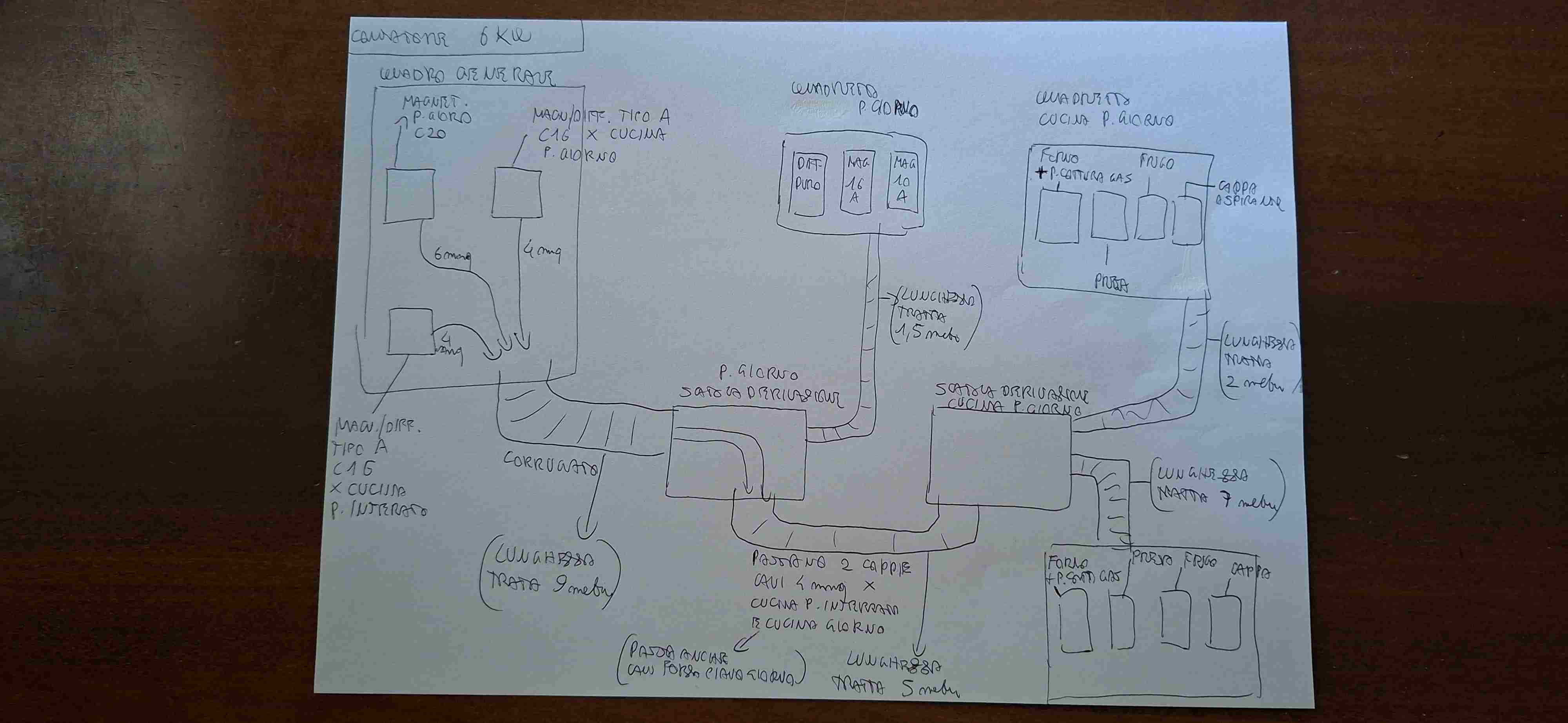

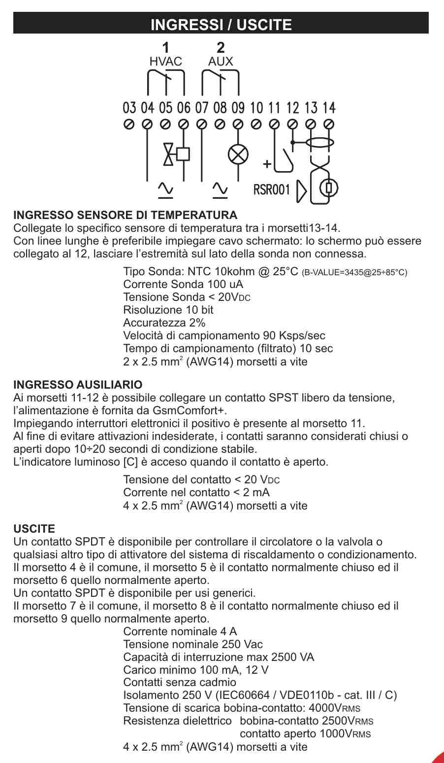

  1. Nell'ultima ora
  2. Leone2285
    Resistenza forno
    La resistenza, come si vede dalla foto, ha una staffa di fissaggio e una base di appoggio anteriore. Quindi il posizionamento è costretto da questi punti di appoggio. Per "cappotto isolante" intendi la lana di vetro? Essendo vecchio il forno questa risulta sfaldata. Inserendola quindi non deve toccare la lana di vetro?
  3. Alessio Menditto
    Frigorifero samsung rt60kzrvb non raffredda
    No, dopo fatto il vuoto, si immette una piccola quantità di refrigerante, che è abbastanza per far suonare il cercafughe se la perdita è a portata di rilevatore.
  4. pantaleoc
    Caldaia Beretta uscita segnale blocco
    Buongiorno, in una seconda casa in montagna ho una caldaia murale Beretta Super exclusive. Ho installato un termostato gsm che comando via sms per avviare il riscaldamento in anticipo quando salgo. Lo stesso termostato ha anche un ingresso ausiliario che si può collegare per rilevare ad esempio lo stato di blocco della caldaia, per cui si può programmare ad esempio l'invio di un messaggio di allarme. Al momento questo ingresso non è collegato. Qualcuno sa dirmi dove andrebbe prelevato il segnale da un morsetto della caldaia per utizzare questa funzionalità? Allego estratto del manuale del termostato con le specifiche dell'ingresso.
  5. Leone2285
    Frigorifero samsung rt60kzrvb non raffredda
    Terminali liberi non ne ho visti quindi avranno messo solo il gas sperando nel miracolo. Il vuoto viene rotto con lo stesso gas di ricarica?
  6. Ho aggiornato il disegno. Ho aggiunto quanto segue: - tra la scatola di derivazione del piano giorno e la scatola di derivazione in cucina passano anche i cavi di forza del piano giorno che arrivano direttamente dal magnetotermico C16 del centralino piano giorno.
  7. reka
    Prezzi matasse cavo FS17
    in questo momento il rame è alle stelle, viene pagato bene pure lo scarto da sguainare.
  8. reka
    MSZ-SF25/35
    ma è un rumore metallico? a sinistra di solito la ventola finisce con un alberino che si infila in una bronzina/cuscinetto, magari è sballato.. devi individuare per bene la fonte le rumore
  9. giorgio17
    Climatizzatore Ferroli, Gree, Midea o altri?
    Li montavo. Se non hai i soldi per l'impianto aria-acqua(senza acqua calda sanitaria non serve locale tecnico,la macchina esterna con accumulo può stare all'esterno),non hai i soldi neanche per i climatizzatori. Se non fai macchina singola esterna a flusso variabile(con i problemi della quantita'di gas) devi montare minimo 2 macchine(1 quadri e 1 trial ).La parte chiamiamola idraulica ed elettrica non cambia di molto da un tipo di impianto all'altro,o canalette in plastica o scanalature nel muro. Ti consiglio di farti fare un preventivo da qualcuno esperto.
  10. piergius
    Resistenza forno
    In casi precedenti la Resistenza, in uno o più punti, rimasta in contatto con l'Isolamento Termico, si surriscaldava e si era deformata o fusa, oppure spezzata in più tronconi . Rimontando la nuova , bisogna accertarsi : . che resti stabilmente vicino alla lamiera soprastante , .. ma soprattutto a debita distanza dal " cappotto" isolante, in particolare se è stato tagliato per lavorare sulla Resistenza . - Buona giornata !
  11. maxmix69
    Climatizzatore Ferroli, Gree, Midea o altri?
    Rieccomi qui. La soluzione pompa di calore aria -acqua non la posso implementare, non ho un locale tecnico, non ho i soldi per fare gli impianti e non la voglio nemmeno attuare, voglio utilizzare i climatizzatori. Quele esperienza negativa hai avuto con Gree?
  12. Stefano Dalmo
    Frigorifero samsung rt60kzrvb non raffredda
    È ovvio che se non sono stati eliminati quei tubi , molto probabilmente non hanno eliminato la perdita , ed è come ricaricare un pneumatico bucato . comunque la ricarica non dura due anni se c’è una perdita . si parla di giorni . E se è stata fatta la modifica è visibile , ci sono due terminali di tubi liberi nel vano motore
  13. Oggi
  14. messimo
    Prezzi matasse cavo FS17
    Buongiorno, spero non sia vietato parlare di questo. Ho visto in questi anni salire vertiginosamente il prezzo delle matasse di cavo. Quando ristrutturai una casa nel 2012 una cordina 1,5 costava 9/10 euro, fino a salire un paio di anni fa a 15,70... oggi che mi occorrono per un altro impianto elettrico mi hanno chiesto 20.86 euro per la 1,5 e 33.29 per la 2,5. e mi hanno sottolineato che i prezzi vanno a salire. ma è vero? non si trovano a meno oggi?
  15. pablitomac
    Caldaia Savio 624CM/A non funziona correttamente
    Prova a fare questi controlli nella sequenza: Controlla sonde NTC sanitario e riscaldamento (visto che usi tester) Controlla termostato di sicurezza (durante funzionamento anomalo se apre e chiude). Controlla se scheda ha saldature fredde e/o elettrolitici andati.
  16. Esistono degli stereo che si collegano alla presa TV per ascoltare la radio? Mi mostrate con un paio di foto il tipo di prese che deve avere lo stereo ed il tipo di cavo che bisogna avere per collegare lo stereo alla demiscelata?
  17. Oppure guardi sui listini ufficisali della Camera di commercio della tua provincia
  18. Buongiorno a tutti, per la prima volta ho a che fare con un controsoffitto in cartongesso in cui posso installare dei faretti a soffitto. ne ho trovati da 5w 480 lumen, e mi sto ponendo il dubbio se siano sufficenti o meno. il corridoio è largo 1,20 m e lungo 6 metri. ci bastano 5 faretti? nella cucina, di 15 mq, vorrei ottenere l'effetto in foto, ma comunque illuminare l'ambiente. secondo voi sono sufficenti?
  19. giorgio17
    Samsung AJO7OFCJ4EH e 190/199 u c8
    Riprova con K1 La traduzione non è perfetta però si capisce
  20. Il sistema fornisce se non vado errato una tensione in DC mentre la mia elettroserratura funziona a 12 V AC-Ho provato la bobina a banco con un alimentatore AC ed assorbe 2,5 A-la corrente dell'alimentatore originale non credo fornisca tale valore
  21. luca3986
    Samsung AJO7OFCJ4EH e 190/199 u c8
    Grazie per la risposta Giorgio. K2 non fa nulla: se lo premo continua a mostrare l'errore E 190 U C8. Immagino che sia impostato per non fare nulla finchè la procedura di assegnazione degli indirizzi degli split non sia completata.
  22. Manucspt
    Nuovo condizionatore in sala, 12000 o 18000 BTU?
    Grazie mille, sì al momento son convito che sia sufficiente, 24000 BTU totali con due split mi sembrano davvero eccessivi dato l'ambiente, soprattutto montati a terra. Non li utilizzerei per il riscaldamento. Confermo ho tubi a muro già predisposti da 3/8. Casa ben isolata, in questi giorni torridi gestendo le chiusure automatiche tende dei Velux e scuri ho 28 gradi in casa, con molta umidità dato il periodo.
  23. Alessio Menditto
    Samsung AJO7OFCJ4EH e 190/199 u c8
    Per quello la Fgas è stata creata, il problema è che richiede la flagranza di reato, occorre che sia beccato sul posto (cosa che è accaduta, ma raramente).
  24. Alessio Menditto
    Samsung AJO7OFCJ4EH e 190/199 u c8
    Giorgio non dai fastidio a nessuno, ma ripeto la condotta del tecnico non ha nessuna giustificazione, nè pratica nè teorica, è il classico intervento letto migliaia di volte qui, di un aggiunta a cazzo di gas, buona per fare giornata, che è illegale per la legge Fgas, tutto qui. Quindi è inutile avallare anche solo un gesto di questo delinquente, perché il solo giustificare anche un suo minimo scellerato fatto, a occhi inesperti potrebbe giustificarlo, e questo in un Forum tecnico come questo, letto da professionisti, è inaccettabile.
  25. walter longo
    Friggitrice ad aria Elettrolux no ventola, no resistenza
    si funziona
  26. La banda III era usata per i canali TV fino a qualche anno fa (2022) ed è poi passata alla radio digitale DAB. Quelle che vedi sono state montate prima del 2022 e poi sono rimaste lì, a prendere piccioni.
  1. Carica più attività
