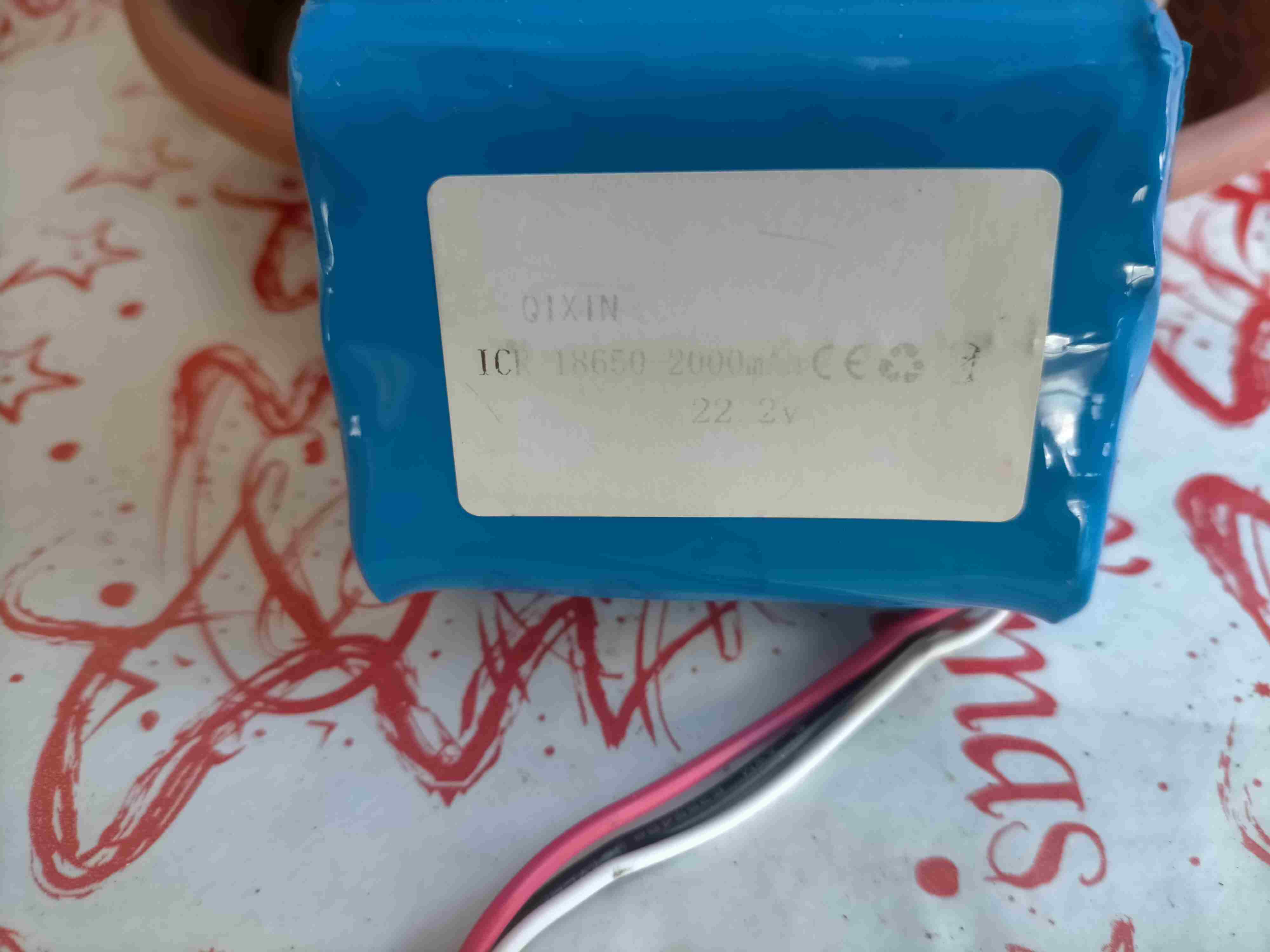

Alessio Menditto ha iniziato a seguire Problemi dopo aggiornamento su TE24550B42V1E
Problemi dopo aggiornamento su TE24550B42V1E
Alessio Menditto ha risposto a Urameshi alla discussione in Thomson - Saba - Nordmende - Telefunken - A.E.G.
Che gli aggiornamenti siano potenzialmente “dannosi” è un dato di fatto, è inutile avviare delle polemiche inutili, già i telefonini avvisano prima di fare gli aggiornamenti che è “molto consigliabile” fare dei backup, quindi è sempre in conto possa succedere qualcosa, che poi il più delle volte non succeda è ininfluente al tema. -
Problemi dopo aggiornamento su TE24550B42V1E
3kek1 ha risposto a Urameshi alla discussione in Thomson - Saba - Nordmende - Telefunken - A.E.G.
Ma guarda, prendilo pure fatto con gli stecchetti del gelato Motta sai che me ne frega? Qualche foto su carta velina che gira con la manovella, la candela dietro e via... -
raslicio ha iniziato a seguire Piantana con lampade alogene e sostituzione trasformatore per utilizzare lampade led
Piantana con lampade alogene e sostituzione trasformatore per utilizzare lampade led
raslicio ha inserito una discussione in Illuminazione a Led
Salve, possiedo una piantana dotata di un faretto MR16 e 6 lampade G4 alogene, comandate da un trasformatore con dimmer da 11.4V 34-105W. Purtroppo quest'ultimo non e' piu' funzionante e vorrei quindi sostituirlo in modo da utilizzare la piantana con faretto e lampade led senza mantenendo gli stessi attacchi delle lampade. Qualcuno potrebbe cortesemente consigliarmi quale prodotto acquistare o su che tipo di prodotto indirizzare le mie ricerche? Vorrei, se possibile, mantenere la possibilita' di regolare l'intensita' luminosa delle lampade led ma non sono certo se carcare un trasformatore o un alimentatore e sto' avendo difficolta' a trovare un prodotto che sia anche dotato di dimmer. Vi ringrazio anticipatamente per il vostro aiuto. -
BMS scopa elettrica kooper Dixon cyclonic
proian ha inserito una discussione in Piccoli elettrodomestici
Buongiorno a tutti. Chiedo lumi per questa scopa elettrica. Da circa un mese quando la si mette in carica non si accende nessuno led, ma la lascio in carica per una decina di ore e il funzionamento non è regolare in quanto aspira solamente ma la scopa non gira. Faccio la misura sugli spinotti e non arriva nessuna tensione. Ho provato ad aprirla ma ho trovato difficoltà perché pensavo alla scheda interna o fili interrotti. Prendo le batterie dove lo spinotto ha tre fili: nero,bianco al centrale e rosso. Misuro e trovo che tra il nero e rosso ci sono 24v, tra il nero e bianco 0v, e tra il rosso e bianco 8 v. Penso sia da sostituire la bms dove ho misurato sulle piazzole da b1 a b6 (6 celle , batterie 16850, 2000mah e 22,2v) e trovo 4,8,12,16,20 e 24. Il filo bianco è saldato sul c. Dunque batterie efficienti e mi metto in rete per cercare questa bms. Trovo quelle universali a 6 celle ma con sollo i fili rosso e nero. Da info con i conoscenti mi dicono di ponticellare il filo bianco con il rosso in modo di ingannare la bms. Non vorrei creare danni alla scopa (non è mia). Voi che ne pensate? Basta ponticellare oppure ponticellare su un altro punto? Grazie a tutti e buon w.e. -
Buchi dopo sostituzione boiler
michy1990 ha risposto a michy1990 alla discussione in Impianti Riscaldamento
Continuano ad entrare anche a balcone chiuso, o entrano nei cassonetti delle tapparelle oppure nel sistema di aerazione. Non mi so spiegare l'arcano, altrimenti -
Moprh ha aderito alla comunità
Problemi dopo aggiornamento su TE24550B42V1E
Urameshi ha risposto a Urameshi alla discussione in Thomson - Saba - Nordmende - Telefunken - A.E.G.
Hai ragione, il prossimo lo prendo a valvole - Oggi
Un collega messicano vorrebbe costuire un PA da 2 a 30 Mhz da almeno una quindicina di watt utilizzando una coppia di venerabili 2N3632 pilotati da un 2N3375, il tutto alimentato a 28 volt o anche piu'. Mi ha chiesto informazioni ma non e' assolutamente il mio campo, qualcuno potrebbe aiutare? Si e' rivolto a dei forum USA ma senza ottenere granche'.
Rex Tecnha IT 763 WRD i bicchieri escono ombrati
atinodemeio ha inserito una discussione in Lavastoviglie
Saluto tutti del forum e chiedo, dopo svariati tentativi di cambiare detersivo e brillantante e più di un lavaggio a vuoto i bicchiere e stoviglie escono sempre opache, ho letto che bisognerebbe regolare l'addolcitore ma non ho trovato da nessuna parte come regolare l'addolcitore. Chiedo l'aiuto degli esperti del forum per vedere se è solo una questione di regolazione o è un guasto. Grazie -
Livio Orsini ha iniziato a seguire Motogeneratore_Motosaldatrice
Motogeneratore_Motosaldatrice
Livio Orsini ha risposto a graziano.68 alla discussione in Motori - Generatori
ottimo! -
united led32x16 TP.SIS231.P83 schermata accensione bloccata
mistertv ha risposto a Barbos alla discussione in Altre marche TV
Ma lo hai inserito da usb o caricato nella memoria con il programmatore? -
IR per condizionatore
walter longo ha risposto a walter longo alla discussione in Guasti/Problemi Climatizzazione
tutto ok, il condizionatore ha ripreso a funzionare. Ho sostituito l'IR comprato da un negozio di componenti elettronici; il proprietario mi ha tranquillizzato dicendomi che succedeva spesso. Grazie a tutti, saluti. -
Strane immissioni di corrente in rete
Adelino Rossi ha risposto a mgaproduction alla discussione in Fotovoltaico
Negli anni passati nel mio ruolo tecnico in una grande azienda multinazionale ho condotto per anni delle ricerche tecniche sull'andamento dei valori di tensione nel corso dell'anno ma con definizione oraria perchè la tensione era in grado di influenzare la produzione e notando il grafico a quell'ora di sera la tensione a livello nazionale scendeva perche le aziende chiudono, le centrali scendono di potenza e si accendono praticamente in contemporane le luci cittadine e nelle abitazioni e la tensione scende. Pero attualmente ogni zona ha la sua situazione. -
Strane immissioni di corrente in rete
Marco Fornaciari ha risposto a mgaproduction alla discussione in Fotovoltaico
Questa è una delle tante ragioni per la quale non ho voluto un fotovoltaico monofase. Il valore della tensione è la discriminante, tra l'altro è l'unica grandezza elettrica sulla quale il FV domestico può regolarsi rispetto alla rete di distribuzione (frequenza a parte che è la base del tutto). -
Funzionamento citofono con doppia apertura
Marco Fornaciari ha risposto a supersport alla discussione in Citofoni, videocitofoni e intercomunicanti
Quella di aprire portone e cancello senza che quelcuno debba passarvi nell'immediato è purtroppo una situazione comune in tanti condomini. Per dire, è così anche nel condominio del mio commercialista, e sono tutti uffici, prima era la sede centrale di uno sparito produttore di gelati (e il Paciugo sono decenni che mi manca). Nel condomini gemello a fianco del mio hanno impiegato 35 anni a motorizzare il cancello carraio, prima era sempre aperto. -
Buongiorno ho questo amplificatore con canale sx guasto, trovato Mos, 2sj115 in avaria. non riesco a trovare un suo equivalente. Sul canale dx ho una tensione di 2 volt sulle resistenze da 0.2ohh in uscita. Il relè non si eccita. Il circuito della protezione è affidata a ta7317. Almeno un canale dovredde funzionare, anche se l'altro è guasto.
Adelino Rossi ha iniziato a seguire Strane immissioni di corrente in rete
Strane immissioni di corrente in rete
Adelino Rossi ha risposto a mgaproduction alla discussione in Fotovoltaico
Non possiedo un impianto solare ma una ipotesi potrei averla, ma solo se sei in grado di avere registrato per comparazione il valore della tensione di rete nei periodi coincidenti. Dove va l'energia ci potrebbero essere diverse ipotesi. -
Collegare 3 Tivusat ad un singolo LNB dCss
bufo_riparatore ha risposto a bufo_riparatore alla discussione in Impianti SAT
Grazie per le vostre risposte. Proverò a rifare la configurazione e fare qualche foto sulle schermate, soprattutto avendo solo 1 TV collegata al SAT. Vi faccio sapere, buona giornata -
michpao ha iniziato a seguire Lavatrice Hoover vision hd non centrifuga
Lavatrice Hoover vision hd non centrifuga
michpao ha risposto a Atos65 alla discussione in Lavatrici - Asciugabiancheria
Leggi qui: Mentre ho visto ora (che nel post dove ti eri accodato) ha risolto quando trovó la resistenza in dispersione! -
Collegare 3 Tivusat ad un singolo LNB dCss
snipermosin ha risposto a bufo_riparatore alla discussione in Impianti SAT
Una volta m'è successo un caso simile, le tv perdevano la configurazione, e alla fine ho risolto rifacendo tutto daccapo ma una tv alla volta con le altre 2 spente. Non so se sarà stato un caso ma ha funzionato. -
Ciao a tutti poco tempo fa mi sono accorto curiosando i grafici dell'inverter atonstorage, che ognitanto avvengono delle immissioni di corrente in rete la sera tardi (generalmente in un arco temporale tra le 19 e le 20 oppure tra le 22 e le 23). Tali immissioni sono ancor più curiose considerando che sono sempre poca roba (diciamo nell'ordine di 1 KwH o poco più) e soprattutto in corrispondenza di consumi casalinghi "importanti". A titolo di esempio, vi riporto questo : Come vedete le barre verdi tra le 19 e le 20. Essendomene accorto, sono andato un pò indietro nel tempo a curiosare ed ho scoperto che è un fenomeno che si ripete ognitanto senza apparenti ricorrenze o frequenze di alcun genere. Dal 1/1/26 ad oggi, è capitato 22 volte in 5 mesi ma, come dicevo, non esiste una frequenza tipica. Per esempio ad aprile è capitato 8 giorni, a maggio 3, a marzo 5, a febbraio e gennaio 2. Chiaramente ho aperto un ticket ad enel (l'impianto l'ho comprato da loro), mi hanno mandato un installatore che ha fatto partire degli upgrade ai 2 inverter (solaredge ed atonstorage) ma poi il problema si è ripresentato. Gli ho scritto, ma non si sono ancora rifatti vivi. Quindi chiedo a voi che cosa ne pensate della faccenda che, detto per inciso, non mi turba ma mi incuriosisce notevolmente.
Lavatrice Hoover vision hd non centrifuga
UABC80 ha risposto a Atos65 alla discussione in Lavatrici - Asciugabiancheria
Controlla le spazzole del motore (posta delle immagini se puoi) e se hai un multimetro verifica che la resistenza non vada in dispersione. Inoltre per scrupolo da' un'occhiata anche agli ammortizzatori: devono frenare bene -
alzavetro renault scenic I anno 2000
salvosor ha risposto a salvosor alla discussione in Altro su elettronica
sicuramente la tua affermazione è condivisibile, ma di un'auto vecchia di 26 anni che uso solo per certi lavori, se riesco sistemo io altrimenti, male che vada sgancio il vetro e lo alzo a mano -
Motogeneratore_Motosaldatrice
graziano.68 ha risposto a graziano.68 alla discussione in Motori - Generatori
Sostituiti i condensatori è ritornato come nuovo!!! -
Atos65 ha iniziato a seguire Lavatrice Hoover vision hd non centrifuga
Lavatrice Hoover vision hd non centrifuga
Atos65 ha inserito una discussione in Lavatrici - Asciugabiancheria
Buongiorno,la lavatrice in oggetto non centrifuga più .funziona in tutto ma quando il programma arriva alla centrifuga si blocca e lampeggia contemporaneamente 3 volte 800 giri e prelavaggio.Riapro questa discussione nella speranza di poter ricevere aiuto.Avevo letto che qualcuno ha risolto.Vi ringrazio anticipatamente - Ieri
Funzionamento citofono con doppia apertura
ROBY 73 ha risposto a supersport alla discussione in Citofoni, videocitofoni e intercomunicanti
Se nessuno preme il pulsante nel "tempo morto", il cancello non si apre, poi se fanno tutti come nel tuo condominio: allora bisogna "tirare le orecchie" a qualcuno
