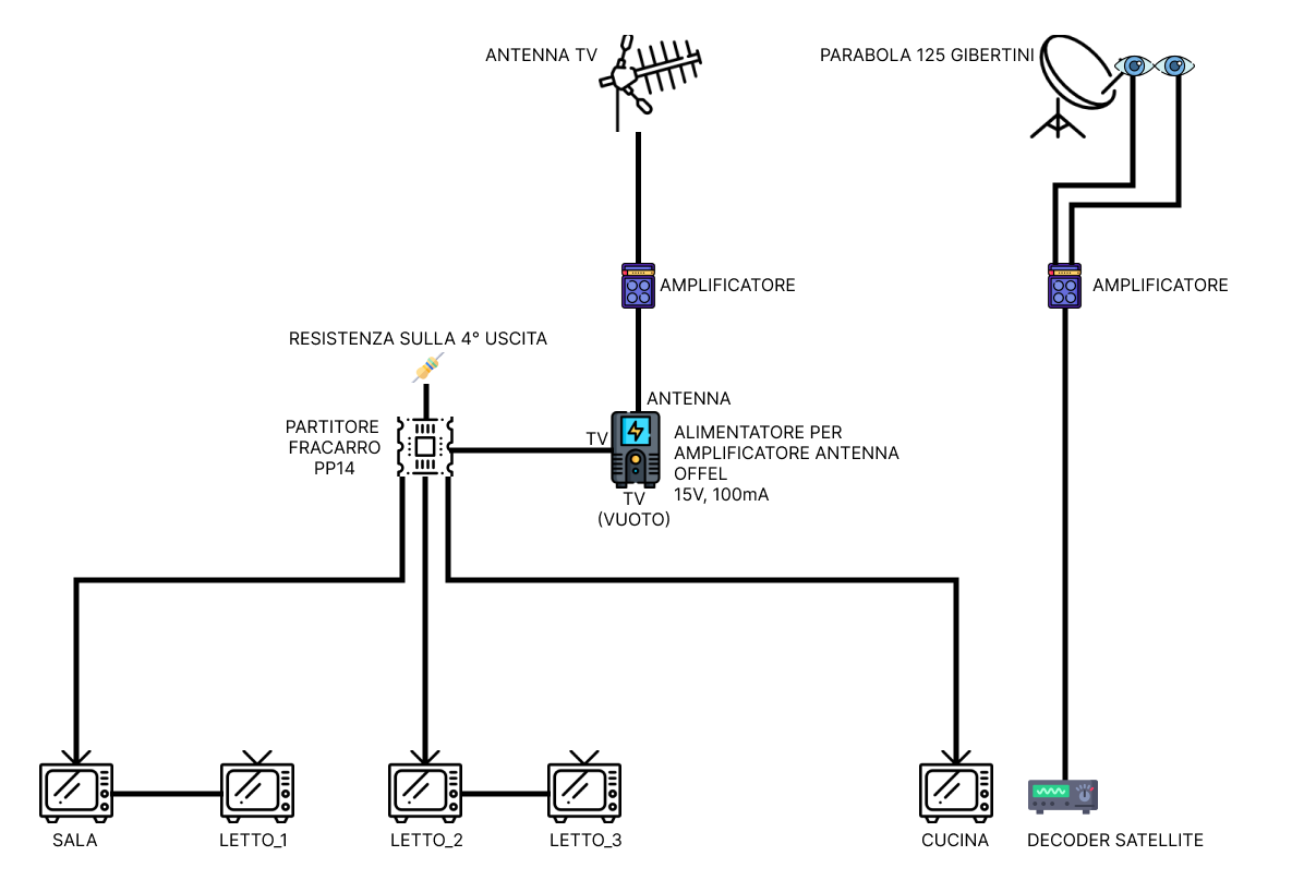

Terminazione RJ45 in esterno
aleorsetto ha risposto a aleorsetto alla discussione in Altri argomenti elettrici
quindi anche nel caso dovessi posizionarne altre esposte ad intemperie rimane comunque una soluzione affidabile? -
Consiglio rifacimento completo impianto TV terrestre (+ eventualmente satellitare)
Slash402 ha inserito una discussione in Impianti TV
Ciao a tutti, sto valutando di rifare completamente l’impianto TV terrestre e satellitare di casa. Attualmente l’impianto funziona senza problemi, ma ha circa 40 anni e preferirei rinnovarlo da zero (antenna, amplificatore, alimentatore, prese, partitore, cavi, ecc.) prima che inizi a dare noie. Vi allego lo schema dell’impianto attuale. Le mie intenzioni: Sostituire integralmente: antenna terrestre, amplificatore, alimentatore, partitore, prese TV, cavi, palo antenna. Valutare se convenga mantenere lo schema attuale o rifarlo in modo diverso. Rifare anche l’impianto satellitare (non so se davvero serva una parabola da 125: in passato veniva usata per ricevere canali da Est Europa, ma non so se oggi sia necessaria una parabola così grande per fare lo stesso. Domande specifiche: Che tipo di antenna terrestre consigliate oggi (attualmente c’è un’antenna a pannello)? Che amplificatore e alimentatore conviene usare? Per la distribuzione conviene ancora usare partitori come adesso o meglio altre soluzioni? È corretto mantenere la cascata (presa che prosegue a un’altra stanza) o meglio portare ogni linea diretta da un partitore centrale? Che prese TV dovrei montare? Sul satellite: davvero serve una parabola da 125 o oggi basta una più piccola? Meglio installarla su palo dedicato oppure posso mantenere la configurazione attuale (antenna terrestre + parabola sullo stesso palo)? In generale, che materiali consigliate (marche/modelli) per avere un impianto affidabile e moderno che possa durare negli anni? Che informazioni ulteriori vi servono da parte mia per potermi consigliare? Nota: L’impianto attuale funziona perfettamente, quindi il rifacimento non è dovuto a problemi di ricezione, ma solo alla volontà di sostituire materiali ormai vecchi (40 anni). Grazie in anticipo per ogni consiglio! -
Stefano Dalmo ha iniziato a seguire Smontaggio manico in sughero ferro da stiro Imetec iron system 2200 e collegamenti elettrici Imetec ZeroCalc PS1 2200
collegamenti elettrici Imetec ZeroCalc PS1 2200
Stefano Dalmo ha risposto a maurizio999 alla discussione in Piccoli elettrodomestici
Posta una foto del retro del ferro . -
Smontaggio manico in sughero ferro da stiro Imetec iron system 2200
Stefano Dalmo ha risposto a Donnici76 alla discussione in Piccoli elettrodomestici
Questa è una discussione del 2019 . Inoltre immagino che non hai letto il regolamento . è vietato accodarsi ad altre discussioni . Apri sempre una tua discussione . Posta delle foto . -
collegamenti elettrici Imetec ZeroCalc PS1 2200
maurizio999 ha inserito una discussione in Piccoli elettrodomestici
salve, ho cambiato il manico a un ferro Imetec ZeroCalc PS1 2200. ora devo ricollegare i fili del manico, della piastra e della caldaia, ma 😟 😳 non li ho fotografati prima. mi sapete aiutare? i fili del manico: blu, marrone, rosso, nero, i fili del ferro: blu, marrone, rosso, giallo-verde i fili del cavo che va alla caldaia: blu, marrone, nero, giallo-verde esistono schemi elettrici di riferimento? grazie dell'aiuto! Maurizio -
Aiuto Installazione Ring Intercom con Elvox 620R
Ggiovanni ha risposto a MrCarota alla discussione in Citofoni, videocitofoni e intercomunicanti
Puoi fare una foto senza i cavi di ring? Non riesco a capire molto dalla foto... Il collegamento corretto potrebbe essere questo: Per aprire il cancello usi il pulsante a forma di triangolo (il primo partendo dall'alto) o quello ovale (il secondo)? -
Slash402 ha cambiato la sua immagine di profilo
BTICINO 346210 - spiegazione funzionamento
Ggiovanni ha risposto a Christopher_Sarti alla discussione in Citofoni, videocitofoni e intercomunicanti
la mia era una battuta: la scelta se utilizzare o meno i cloud cinesi è molto personale. Personalmente non la preferisco, conoscendo come interpretano il concetto di "privacy", sebbene io stesso ne faccia uso in situazioni non critiche. Se l'esigenza è quella di usare il tuya come pulsante esterno per comandare l'attuatore, la soluzione è quella già fornita. Se hai dubbi sulla procedura facci sapere. -
Smontaggio manico in sughero ferro da stiro Imetec iron system 2200
maurizio999 ha risposto a Donnici76 alla discussione in Piccoli elettrodomestici
salve, ho bisogno di aiuto con i fili... della mia caldaia Imetec zerocalc 3X 2100W ho smontato il manico che avevo rotto facendo cadere il ferro, l'ho rimontato e adesso devo ricollegare i fili: fili del manico: blu, marrone, rosso, nero, fili del ferro: blu, marrone, rosso, giallo-verde fili del cavo che va alla caldaia: blu, marrone, nero, giallo-verde ho idea che i colori identici siano da collegare insieme: tutti e tre i blu insieme, tutti e tre i marrone; ma poi non so andare oltre grazie dell'aiuto Maurizio - Oggi
Prima che toccavo sì vedeva ,quando o tolto il flat niente più
Motore monofase, condensatore, collegamenti.
Leone2285 ha risposto a TinoAle alla discussione in Motori - Generatori
Meglio così. Non vorrei che prima fosse frenato. Ciao. -
Dubbio su schema
Roberto Gioachin ha risposto a papo alla discussione in Progettazione impianti elettrici industriali
Se premi S1: K1 =24V (si chiude il contatto K1) H1 = 48V Se rilasci S1; Tutto a 0 V -
Ciao, lo schermo blu potrebbero essere i led in esaurimento.
Calo prezzi batterie di accumulo e relative considerazioni
click0 ha risposto a mgaproduction alla discussione in Fotovoltaico
A me sembra coerente con il "mercato" -
Dubbio su schema
Leone2285 ha risposto a papo alla discussione in Progettazione impianti elettrici industriali
Su H1 non avrai alcuna tensione se non premi k1. Quando premi k1 su H1 avrai 48V. Quando premi S1 sulla bobina avrai 24V. Se premi anche k1 sulla bobina se non erro non dovresti avere tensione. Aspetta che qualcuno più esperto possa confermare o meno quanto detto. -
PS: ovviamente quando sarà a posto definitivamente posterò un'altra foto 🙂
Principio di funzionamento del modulo di accensione elettronica SIG3
Ciao GiRock, dissaldato il chip dalla scheda e penso che si vedano meglio alcuni collegamenti. Pulisco i PIN del chip e non appena recupero le pile del testerino faccio la misura. -
papo ha iniziato a seguire Dubbio su schema
Buongiorno, ho un dubbio sullo schema allegato. G1 e G2 sono due batterie identiche a 24VDC. Se chiudo il selettore S1, che tensione avrò applicata alla bobina K1? E sulla lampada H1? Grazie.
Scaricatore di tipo 2
deep27blue76 ha risposto a deep27blue76 alla discussione in Installazione impianti elettrici civili e terziario
Proprio nessuno vuole aiutarmi? 😞 -
Grande Riccardo! Sostituiti EAT e finale H è ripartita! Ovviamente è da tarare e forse recappare qua e là ma ci siamo. L'immagine è molto nitida come per tutti i Philips/Phonola di quegli anni. Peccato per lo sportellno mancante. Grazie ancora per il vostro contributo, alla prossima!
BMS ERROR : quali le possibili cause?
mgaproduction ha risposto a aristoweb alla discussione in Fotovoltaico
Leggo solo ora. Lato collegamenti, ti dò pienamente ragione : i poli + e - della master vanno all'inverter, gli altri (in parallelo) vanno alle altre batterie come si vede bene inquesta foto : Anche se vedo che il negativo che va all'inverter lo hanno preso dall'ultima in basso, ma credo faccia poca differenza in quanto sono tutti collegamen ti in parallelo. Ma per una mera questione di "ordine e pulizia", sarebbe meglio connettersi alla prima, ovvero la master. Inoltre, che io sappia, le US2000 non sono pienamente compatibili con le US2000C in quanto cambiano dei collegamenti a livello dati. Infatti a me, che come te, avevo le "vecchie" US2000, me le hanno cambiate TUTTE e 3 per via di solo 1 che si è gonfiata proprio per via del fatto che a livello dati c'erano incompatibilità. Difatti, da prima con le "vecchie" ad adesso con le nuove, hanno pure aggiunto degli adattatori ai 2 cavetti RS485 e CAN, proprio a causa di questa incompatibilità. Sperando che tu legga, anche se a distanza di 6 mesi, se ci aggiorni, penso tu faccia cosa gradita a tutti i lettori. E se nel frattempo hai risolto, sarebbe carino che tu scrivessi il "come" è stato risolto il problema. -
Calo prezzi batterie di accumulo e relative considerazioni
mgaproduction ha risposto a mgaproduction alla discussione in Fotovoltaico
Ma nella colonna TOT ci sono i costi fissi che sono pure più elevati PER ME perchè ho il contratto da 5 Kw di picco. Tu quanti Kw hai di picco ? A me, per dire, rispetto a chi ha contatore da 3 Kw, l'aumento è di 9,20€ a bolletta -
Salve a tutti ,o questo televisore che prima sì vedeva con schermo un po' ballerina ma dopo un po' scompariva ma non del tutto,oggi lo aperta o tolto 1 a 1 i flat che vanno al pannello ma in ogni caso rimane con schermo blu consigli?
Calo prezzi batterie di accumulo e relative considerazioni
mgaproduction ha risposto a mgaproduction alla discussione in Fotovoltaico
Su base mensile devo impazzire a farlo, perchè dovrei andare ad incrociare i dati mensili dell'inverter con i dati mensili del GSE. Non ne ho voglia, non ho nemmeno voglia di provare a dare in pasto i miei dati a chatgpt. Mi basta vedere che nelle ore di maggior produzione, il GSE mi riconosce meno delle briciole. Cioè, io investo, gli fornisco energia, me la paga uno sputo e io devo ricomprarla a prezzi da manicomio.... Ma anche no, grazie. -
Verificare impianto telefonico
DavideDaSerra ha risposto a reka alla discussione in Telefonia Fissa - Fax
SE il router è tuo, nella maggior parte dei casi è in comodato o a noleggio. Se il router è quello del gestore e mandano il tecnico praticamente sempre lo sostituisce senza costo, anche se è di proprietà. Almeno, a me hanno fatto così due operatori (tim e fastweb, due volte su linea business e una sulla privata) per un totale di 3 router. -
Calo prezzi batterie di accumulo e relative considerazioni
reka ha risposto a mgaproduction alla discussione in Fotovoltaico
adesso non ho tempo, ma se pago 0,225 tutto compreso (escluso solo la rai) il confronto lo faccio con la colonna TOT
