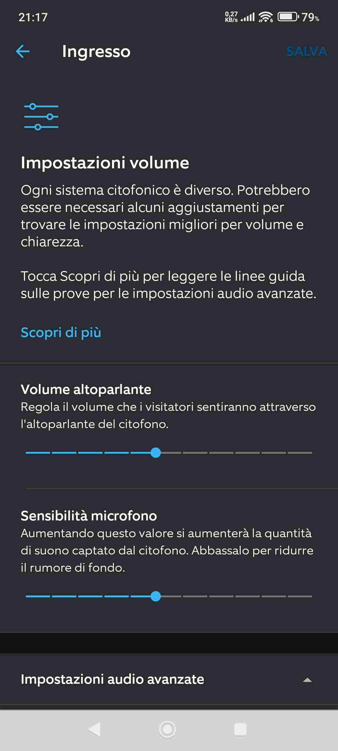

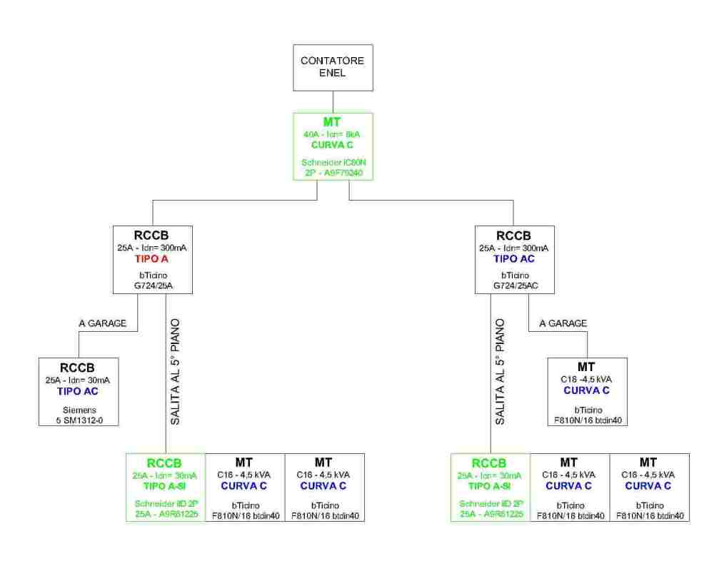

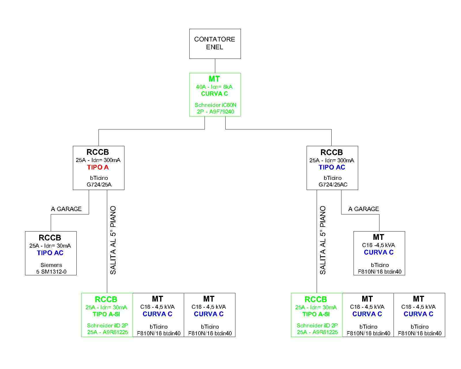

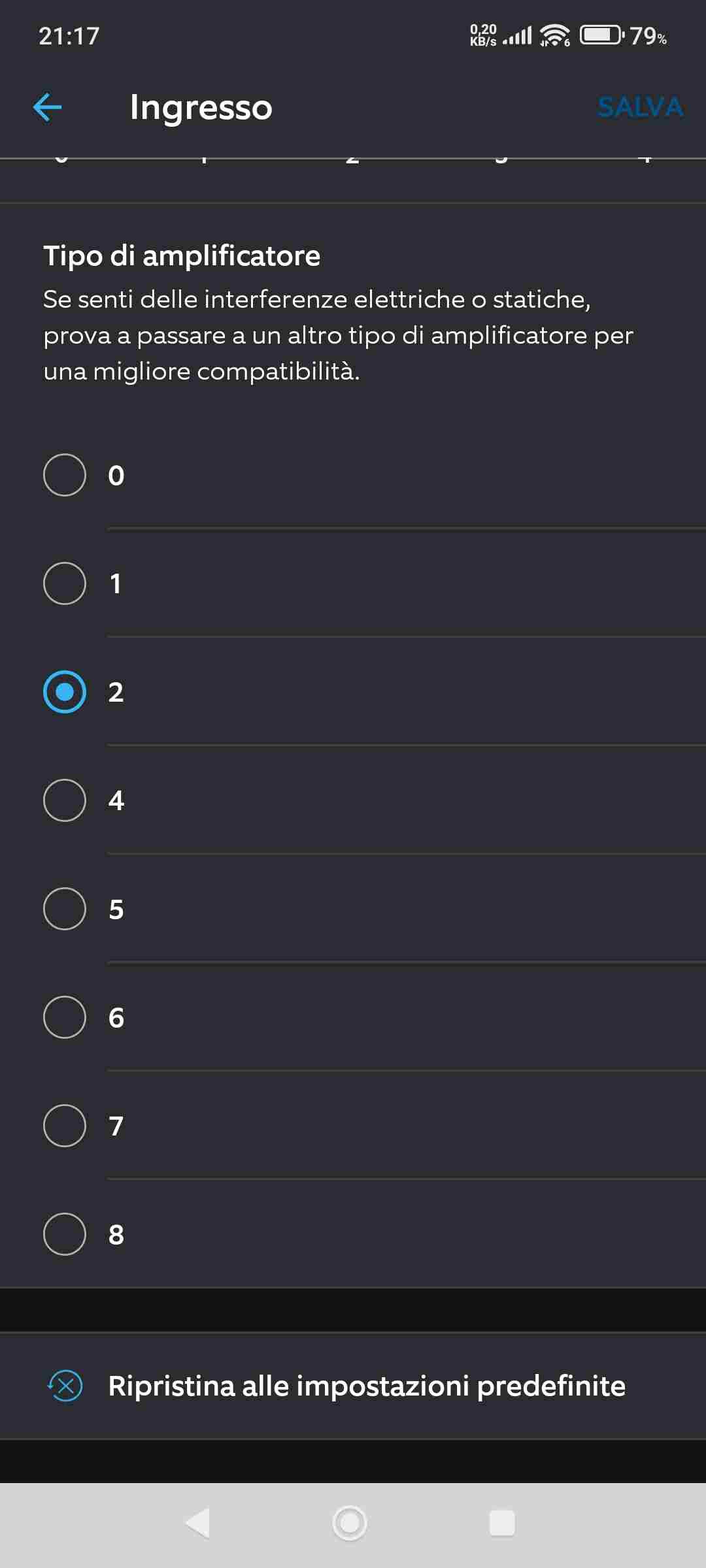

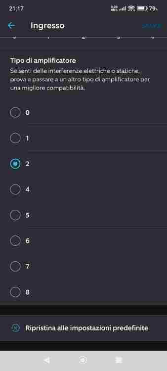

  1. Nell'ultima ora
  2. Stefaro74
    Calo prezzi batterie di accumulo e relative considerazioni
    No
  3. Dumah Brazorf
    Calo prezzi batterie di accumulo e relative considerazioni
    scusa eh, sei in isola?
  4. papo
    Dubbio su schema
    Siete stati gentilissimi. Grazie mille.
  5. scalzomen
    Scatti aleatori di uno o due differenziali
    Buongiorno e grazie per le risposte. Si le due salite vanno ad unica abitazione ripartita su due piani comunicanti. Dunque se ho afferrato il tutto la soluzione proposta sarebbe quella dello schema aggiornato che posto di seguito. Ho indicato in verde gli interruttori aggiunti/sostituiti con i modelli ipotizzati Schneider, poi se ci sono consigli anche sulle marche meglio. Penso che gli RCCB da 25A per ogni salita siano sufficienti visto che comunque quelli al contatore sono da 25A. Due cose volevo chiedere: 1. attualmente verso un garage c'è un magnetotermico da 16A e verso l'altro garage un differenziale puro sostituito perché era stata montata una basculante elettrica poi rimossa, è meglio rimettere il magnetotermico anche li? 2. avevo chiesto se invece di aggiungere il magnetotermico da 40A prima dei differenziali delle salite era possibile/meglio sostituire i due RCCB con due MTD per non occupare un altro spazio nel quadro condominiale. Ma se la soluzione migliore è quella con MT a monte dei due procedo come indicato. Grazie ancora
  6. Johnny T.
    Pogrammazione plc Omron cqm1 cpu11
    Il sw e' sempre cx prg... o no?
  7. DavideDaSerra
    Verificare impianto telefonico
    In comodato è come in noleggio (apparato di proprietà del fornitore) che per scelta commerciale non ti fa pagare (se si guasta è sempre onere del fornitore ripararlo). A rigore contrattuale, per la vendita, è vero quello che dici (tranne che per il comodato). Nella pratica, se il modem è quello operatore, è consuetudine che lo sostituiscano, garanzia o non garanzia, non è detto che il sostituto sia nuovo, ma è comunque un apparato funzionante.
  8. Aggiornamento problema audio risolto in parte Dopo aver chiamato l'assistenza mi hanno modificato la configurazione audio del ring e i rumori sono spariti. L'unico difetto se così vogliamo chiamarlo è che se io dico ok dopo qualche secondo si sente di nuovo ok nell'audio dell'app ma dal posto esterno si sente 1 volta sola e in maniera nitida e perfetta. Allego foto della mia configurazione per aiutare altri utenti nella risoluzione del medesimo problema
  9. reka
    Scaricatore di tipo 2
    il tipo 2 si collega alla barra equipotenziale non al palo, scegline uno: dehn, zotup Abb ecc e guarda il folgio di installazione, si vede subito se è fattibile o meno.
  10. deep27blue76
    Scaricatore di tipo 2
    Grazie per la risposta Reka. In questo caso posso abbandonare l'idea di mettere uno scaricatore perchè, purtroppo, il cavo di terra che parte dal palo passa in un tubo in cui passano anche altri fili, quindi, direi che il discorso finisce qui. Ti ringrazio nuovamente per la risposta
  11. Stefaro74
    Calo prezzi batterie di accumulo e relative considerazioni
    Si in pratica arriva un box metallico (anche ben fatto) vuoto ma completo di bms , connessioni ecc. Separatamente arrivano le celle che sono prismatiche della capacità che vuoi (le mie sono da 280 Ah . Le celle sono litioferrofostato più sicure delle celle nmc . Arrivano 16 celle che vanno montate nel box per realizzare la serie es arrivare ai 51,2 volt nominali. Riguardo ai bms il bello è che si ha il pieno controllo dei parametri . Ora si cominciano a trovare gli stessi box già assemblati , quindi ti arrivano già pronti da collegare.
  12. Oggi
  13. reka
    Scaricatore di tipo 2
    guarda io quando li ho messi sono andato sui siti dei maggiori produttori e ho cercato le loro guide, poi mi son letto i fogli d'installazione dei modelli che sembravano fare il caso mio. il filo di terra da 4mmq se fosse un problema si cambia. l'importante con gli SPD è rispettare le indicazioni di installazione soprattutto sulle distanze, io il problema maggiore lo avevo avuto col tipo di posa del gialloverde perchè nei tratti che si collega agli scaricatori non deve viaggiare in fascio con i conduttori attivi ad esempio
  14. Buongiorno, devo installare un videocitofono BTicino con collegamento tra interno ed esterno a 2cavi. Sarebbe prescritto un cavo twistato 2x0,5mm fino a 50m. Io ho 40m di tratta e nel cavidotto interrato passa anche il cavo che alimenta il motore del cancello e elettrico. Se utilizzo un cavo 2x1mm twistato e schermato dovrei solo migliorare? Saluti Fabio.
  15. deep27blue76
    Scaricatore di tipo 2
    Visto il periodo ancora vacanziero, era un modo per riportare su il topic. Comunque, messaggio ricevuto
  16. drugo66
    Connessione OPC tra plc simulato (server) con ua-expert (client)
    Grazie per le info. La prima volta che ho utilizzato OPC, l'ho provato con un PLC reale: da lì in poi, ho sempre utilizzato la stessa configurazione e sono andato direttamente in macchina. Per questo non ho risposto ... Buon lavoro
  17. reka
    Terminazione RJ45 in esterno
    se usi il connettore della cam è sicuramente studiato per mantenerne l 'IP**
  18. mgaproduction
    Calo prezzi batterie di accumulo e relative considerazioni
    Mi daresti dei dettagli sul tuo assemblaggio? Sono comunque curioso. Grazie Semmai, potresti pure aprire un 3D dedicato
  19. quel quadro non va bene, non te lo certificano di sicuro, non so se nemmeno se fanno una dichiarazione di rispondenza solo per le aggiunte fatte da loro
  20. maramauri
    Connessione OPC tra plc simulato (server) con ua-expert (client)
    Immagino che qua sono una minoranza quelli che si affidano ad una simulazione essendo questo forum frequentato da professionisti che operano con PLC reali e probabilmente non è consueto imbattersi in questo problema. Ma dato che sono riuscito a risolvere autorispondo per qualcuno che "improbabilmente" potrebbe avere il mio stesso problema Il collegamento tra un PLC simulato con PLCSIM Advanced 4.0 e un client OPC (UA expert nel mio caso) si riesce ad effettuare correttamente, anzi è proprio questa una delle differenze tra la simulazione integrata nel TIA rispetto a questo software. Le impostazioni chiave per ottenere il collegamento sono le prime due: 1. Online access > Attivare "PLCSIM Virtual Eth. Adapther" 2. Alla voce "TCP/IP communication with:" impostare Ethernet. Non scegliere "Local" anche se il TIA, PLCSIM e Ua Expert sono effettivamente in locale sullo stesso PC Grazie a coloro che hanno letto il mio post.
  21. Scusa non si vede quali fili stai testando, sono quelli dell’NTC ? Se sono i 2 azzurri e vanno al connettore della resistenza (che hai staccato) é normale Già che ci sei misura anche i fili che alimentano la pompa e poi sostituisci quello che non va (come indicato da Stefano)
  22. immagino intenda un altro deviatore. se capita così spesso e sempre a te immagino che il canale di approvvigionamento sia stato lo stesso e hanno smaltito un lotto problematico senza toglierlo dallo scaffale.
  23. lampadinac
    scheda forno convenzione
    Private profiles, adult chat, and local dating in one place https://privateladyescorts.com [url=https://privateladyescorts.com] hookup with sexy singles [/URL]
  24. Stefaro74
    Calo prezzi batterie di accumulo e relative considerazioni
    Io le ho autoassemblate ed il prezzo nel settembre 2023 era per 15 kw di batteria circa 2000 euro. Ora per la stessa potenza il prezzo e circa 1500 euro. Non hanno garanzia 10 anni ne 5 ne 1 proprio perché autoassemblate e soprattutto non hanno la certificazione cei 021 ma sono batterie e fanno il loro lavoro.
  25. Livio Orsini
    Scaricatore di tipo 2
    Le risposte arrivano se, e solo se, tra chi legge la discussione c'è chi sa, può e vuole rispondere; i solleciti non sono mai graditi.
  26. Ieri
  27. teo kojak
    Problema valvola a vitone chiusura acqua calda cucina
    Mai toccarli se risalgono all'impero romano,bisogna chiudere il generale e fare finta che non esistano. Lo dico da cittadino della strada.
  1. Carica più attività
