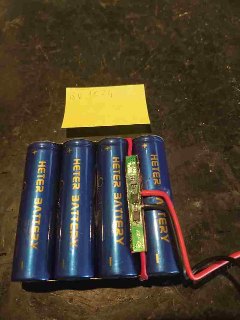

Mister_X_ ha iniziato a seguire Info funzionamento STO inverter
Buongiorno a tutti, una curiosità riguardo l'STO degli inverter. Mi è successo da un cliente che un filo di un cavo motore comandato da un inverter INVT GD20, sia andato verso terra (errato cablaggio). Pensavo che, se l'inverter è in STO, non succedesse niente eppure il magnetico a monte saltava lo stesso. L'assistenza non mi ha dato spiegazioni, dicono solo che la funzione STO è certificata ma non capiscono come possa succedere. Avete qualche idea? O magari sbaglio io e comunque la funzione non taglia come un teleruttore la tensione quindi è normale ciò che è successo... Grazie.
Trovare probabile fase mancante
multipolare ha risposto a multipolare alla discussione in Altro su impianti elettrici civili
In pratica si è interrotta la fase diretta che porta corrente alla lampada esterna, vicino all'interruttore c'era un'ulteriore presa che ho tolto dato che mi dava problemi. Io penso che abbia sfiammato in qualche scatola, il problema è risalire a dove -
Modifica di impianto e dubbio su differenziale.
Maverick87 ha risposto a Maverick87 alla discussione in Inverter AC
@Carlo Albinoni Ti ringrazio per il pdf condiviso, gli darò subito una lettura. Da quello che mi hai detto quindi, se ho capito bene, al limite sarebbe anche ammesso l'uso di un unico differenziale tipo B ritardato purchè il tempo di intervento rispetti i valori massimi prescritti nella IEC 60364-4-41 perchè siamo in TT? Guarderò entrambe le norme che hai citato, grazie! -
Stefano Dalmo ha iniziato a seguire LAVASTOVIGLIE BOSCH SI SPEGNE DURANTE LAVAGGIO (SMS69M88EU / 51)
LAVASTOVIGLIE BOSCH SI SPEGNE DURANTE LAVAGGIO (SMS69M88EU / 51)
Stefano Dalmo ha risposto a scamar alla discussione in Lavastoviglie
Scusa , ma che consiglio cerchi ? cambia il cip tny oppure portalo da un riparatore tv e fallo sostituire , come magari controllare gli elettrolitici . altrimenti fallo tu . non hai gli attrezzi ? -
Riconoscimento modello LED SMD
giacomo-00 ha risposto a giacomo-00 alla discussione in Componenti elettronici ed equivalenze
Ho dato un'occhiata al tuo link e sembrerebbero proprio quelli. Ora vedo se riesco a risalire al modello esatto così da trovarli anche su altre piattaforme. Grazie -
Trovare probabile fase mancante
mrgianfranco ha risposto a multipolare alla discussione in Altro su impianti elettrici civili
Beh a distanza poco si riesce a fare...comunque prima di metter mano a un impianto fatto così, come minimo avresti dovuto aprire tutte le derivazioni e studiare un minimo i passaggi che faceva!...hai detto che hai eliminato una presa e una linea giardino...io inizierei da li! -
Modifica di impianto e dubbio su differenziale.
Carlo Albinoni ha risposto a Maverick87 alla discussione in Inverter AC
E' una famosa vexata quaestio. In linea di massima no, ma si può fare se autorizzato dalle informazioni del fabbricante. Rinvio a questa pubblicazione di un fabbricante che chiarisce anche il quadro normativo della questione. 3rd ABB White paper RCD Digital 20220824 dz.pdf I tempi sono dati nel capitolo 41 della CEI 64-8. In realtà la CEI 64-8 lì dà solo per il TN in quanto per il TT dice che vanno bene i tempi dei differenziali istantanei o anche selettivi o equivalenti. In sostanza, dà una condizione sufficiente ma non quella necessaria. Se si vogliono vedere esplicitamente i tempi massimi anche in TT (per esempio per regolare un differenziale regolabile), bisogna andare sulla corrisponednte IEC 60364-4-41. Comunque, per farla breve, ove non sia richiesta la "protezione addizionale 30 mA" (quindi prese, bagni, luci domestiche, ecc), si possono usare anche i differenziali ritardati. In TT i selettivi o equivalenti (oltre la CEI non dice nulla). In TN rispettando i tempi della CEI 64-8 (che in pratica significa 0,2 s o 1 s a seconda del tipo di circuito). -
Riconoscimento modello LED SMD
giacomo-00 ha risposto a giacomo-00 alla discussione in Componenti elettronici ed equivalenze
Ok grazie per i consigli. Non sono led rgb ma colore singolo ROSSO, purtroppo potrei reperirli solo da ali non avendo altri canali. Proverò a vedere quelli sul link che avete postato. Grazie. -
Modulo Comandi Lavastoviglie Wirpool WIC 3C33 F Impazzito
ninivaipiano ha inserito una discussione in Lavastoviglie
Se bra che questo problema sia insito in questo modello adesso è la seconda volta che capita. La prima volta era in garanzia e lo hanno sostituito, il ricambio identico al precedente e alla mia domanda se poteva accadere di nuovo la risposta è stata si, ed è accaduto. Ho fatto alcune prove staccando la corrente ma nulla da fare il problema si ripresenta,. c'e una soluzione senza dovere cambiare di nuovo il modulo? -
probabilmente ho un TDA3576 o TDA3576A da recuperare da un telaio KT4. è compatibile? Grazie
Trovare probabile fase mancante
multipolare ha inserito una discussione in Altro su impianti elettrici civili
Buongiorno ragazzi, ho un problemino rognoso e spero che qualcuno di voi possa aiutarmi. Ho realizzato due nuove linee a casa (cucina e lavanderia) perché il vecchio impianto era inadeguato ed ho relegato quest'ultimo soltanto a linea luci e qualche presa sporadica. Ora, dopo aver collaudato il nuovo, ho proseguito togliendo diverse prese del vecchio per motivi di sicurezza in particolare due prese in considerazione cucina e una esterna assieme alla linea giardino (che andrò a rifare nuova in seguito). Nel fare questa operazione praticamente mi sono poi accorto che parte delle luci di alcune stanze e fondaci non funzionavano più ed ho attribuito la colpa alla parte esterna pensando di aver escluso erroneamente qualche linea. Fatte alcune prove trovo che in realtà le prese cucina facevano da ponte per la linea luci e in realtà erano state ricavate da una scatola di derivazione. Sistemata questa porcheria adesso ho la luce esterna che non funziona più, credo che nell'effettuare prove su questa parte sì sia interrotta una fase, il multimetro mi rileva infatti nella 503 circa 150v di tensione. Consigli su come trovare l'inghippo? Dite che sia in qualche scatola di derivazione? -
Modifica di impianto e dubbio su differenziale.
Carlo Albinoni ha risposto a Maverick87 alla discussione in Inverter AC
Il fatto che sia un impianto TT toglie ogni dubbio. -
ninivaipiano ha aderito alla comunità
raffaele sassi ha aderito alla comunità
Ciao a tutti mi han regalato molti pacchi costituiti da 4 batterie in parallelo di queste batterie: CLIKKA QUI, in particolare: - n. 14 pacchi con tensione 3,7V; - n. 1 pacco con 3 elementi in parallelo con tensione 3,7V; - n. 6 pacchi con tensione 3,6V; - n. 2 pacchi con tensione 1,6V; - n. 1 pacco con tensione 0,4V. Questi ultimi pacchi li posso "rigenerare" o meglio buttarli? Mentre per gli altri, anche se risultano già carichi, per ricaricarli posso collegarli ad un alimentatore impostato ad esempio su 3,7V - 4V o serve un caricatore specifico? Allego anche una foto di uno a cui ho levato il termorestringente, i due integrati che si vedono hanno sigla BV1E24, ma non trovo nulla quindi non so se sono dei regolatori o degli interruttori o altro. Vorrei utilizzarli per alimentare una radio che però richiede in ingresso 12V, se questi li metto in serie / parallelo in modo da avere una buona capacità con la carica che hanno adesso ottengo 11,1V che è bassa, oppure 14,4V che è troppo alta ... in questo caso devo utilizzare un regolatore?? Grazie per le informazioni ...
- Oggi
Candy CMLS 1252 beep continuo dopo qualche minuto dall'avvio
Stefano Dalmo ha risposto a Paolop61 alla discussione in Lavastoviglie
Devi continuare qui . la discussione deve avere un seguito , per essere chiara anche a chi leggerà in seguito . -
Ciao Ennio, grazie mille. Approfondirò il discorso in questi giorni. Grazie mille e buona settimana. Grazie mille. Ci smanetto e vedo come proseguire. Grazie della dritta. Buona settimana
Due citofoni, un portone di ingresso
antoniob ha risposto a antoniob alla discussione in Citofoni, videocitofoni e intercomunicanti
Questa potrebbe essere una soluzione: https://www.youtube.com/watch?v=4xaUC-D9z2w Se poi si aggiunge un altro condomino, direi che non funzionerebbe. -
scamar ha iniziato a seguire LAVASTOVIGLIE BOSCH SI SPEGNE DURANTE LAVAGGIO (SMS69M88EU / 51)
LAVASTOVIGLIE BOSCH SI SPEGNE DURANTE LAVAGGIO (SMS69M88EU / 51)
scamar ha inserito una discussione in Lavastoviglie
Ciao a tutti, ho una lavastoviglie SMS69M88EU/51 che da qualche tempo, si spegne durante il lavaggio, dopo del tempo si riaccende e continua. A volte azioni come staccare la presa / aprire lo sportello hanno come conseguenza la sua riaccensione, a volte no e bisogna solo aspettare. Il problema sembrerebbe analogo a quello del post Confermo quanto detto da altri utenti riguardo il supporto nel post analogo: - chiamato tecnico (50€ per il "troubleshooting", la scheda l'ho smontata da solo) - diagnosi "scheda da sostituire" (quando gli ho chiesto "se invece provassimo a sostituire i soli TNY e il condensatore?" "eh ma noi non facciamo di questi interventi") Consigli del tecnico - sostituzione della scheda è svantaggiosa, 260€ (avrei pagato 210€ perchè nel prezzo finale erano inclusi i 50€ del troubleshooting) - consiglio "non vale la pena pena sostituire il componente, ne prenda una nuova" Mie valutazioni: Il prezzo chiesto è onesto, la scheda già programmata viene venduta tra i 200 e i 240€ in Italia (solo su un sito polacco l'ho trovata a 100€ ma era sold out). Effettivamente 260€ sono molte, se si considera che si trovano lavastoviglie nuove anche a 300€ Prima di acquistare una nuova lavastoglie, vorrei tentare la via della sostituzione del TNY ed eventualmente del condensatore, dato che in casi analoghi ha ripristinato il corretto funzionamento della lavastoviglie. Purtroppo la mia esperienza sulle schede è decisamente limitata, il mio unico intervento nella storia lo feci sulla playstation 1 (chip di modifica per leggere i cd masterizzati ....). Io vivo a Roma avete qualche consiglio? Grazie, Marco -
Lavastoviglie Bosch SMV60E10EU - problema elettrico/elettronico
NicolaG72 ha risposto a NicolaG72 alla discussione in Lavastoviglie
Che posso fare? -
Spia di segnalazione LED su deviatore debolmente accesa
piergius ha risposto a salvus85 alla discussione in Illuminazione a Led
... Solo con la Spia originale " vimar bianca 00936.250.W" (no altri colori) e se la Tensione indotta è inferiore a 25V~ ! - A mio avviso puoi aggiungere la vimar bianca 00936.250.W . quella attuale lasciandola collegata dentro la Scatola 503/4 farà da Bypass, mantenendo bassa la Tensione residua . .. [Oppure, come già detto, lasci in parallelo alle Lampade un Condensatore da 1,5MicroFarad tipo questo : se da 1° Deviatore a Lampada principale sono 10metri.. ] Se non erro, il foro sul Deviatore è piatto ai lati.. Una volta verificato il funzionamento richiesto, dovresti limare la sede per renderla tonda, senza intaccare sopra e sotto . - Buona giornata ! -
Due citofoni, un portone di ingresso
antoniob ha inserito una discussione in Citofoni, videocitofoni e intercomunicanti
Buongiorno, si parla di uno stabile con: - 3 condomini che usano un citofono A (Urmet trifamiliare di circa 30 anni); - un quarto condomino che si è aggiunto e che dovrebbe usare un proprio nuovo videocitofono B (ezViz HP7). Essendoci un solo portone di ingresso e supponendo di usare la corrente condominiale per alimentare il tutto, chiedo se servono degli accorgimenti particolari per collegare A e B su tale portone ed evitare problemi (es.: se A e B aprono nello stesso momento il portone, possono esserci conseguenze su A e/o B?). Grazie. Saluti. -
Riconoscimento modello LED SMD
Nik-nak ha risposto a giacomo-00 alla discussione in Componenti elettronici ed equivalenze
Non avevo fatto caso che era per uno stop di un fanale. Tempo fà avevo riparato lo stop centrale di una Yaris, utilizzando questi leds: Ebay In ogni caso rileva la piedinatura, in quanto ne esistono con due piedinature diverse, di questi leds ad alta luminosità. -
lavatrice miele WDB038 WPS W1
michpao ha risposto a Alex7504 alla discussione in Lavatrici - Asciugabiancheria
Devi seguire le piste dell’elettroserratura e provare il triac che l’alimenta. -
matteoventurini04 ha aderito alla comunità
Aumentare il numero di uscite analogiche
Livio Orsini ha risposto a Alex_80 alla discussione in Elettronica generica
Se ci raccontasse cosa intende fare... -
lavatrice miele WDB038 WPS W1
Alex7504 ha risposto a Alex7504 alla discussione in Lavatrici - Asciugabiancheria
come da te richiesto ti allego foto della scheda se hai bisogno di dettagli fammi sapere i pin di riferimento della chiusura sono quelli segnati in nero sul pcb . Buona giornata Alex -
Aumentare il numero di uscite analogiche
Ctec ha risposto a Alex_80 alla discussione in Elettronica generica
1000? Cavolo, non avevo notato. Allora no, ci vorrà un processamento parallelo... Ma sono tantissimi, neppure quando usavo LabView in laboratorio prove se ne usavano così tanti. Forse all'ESA?
