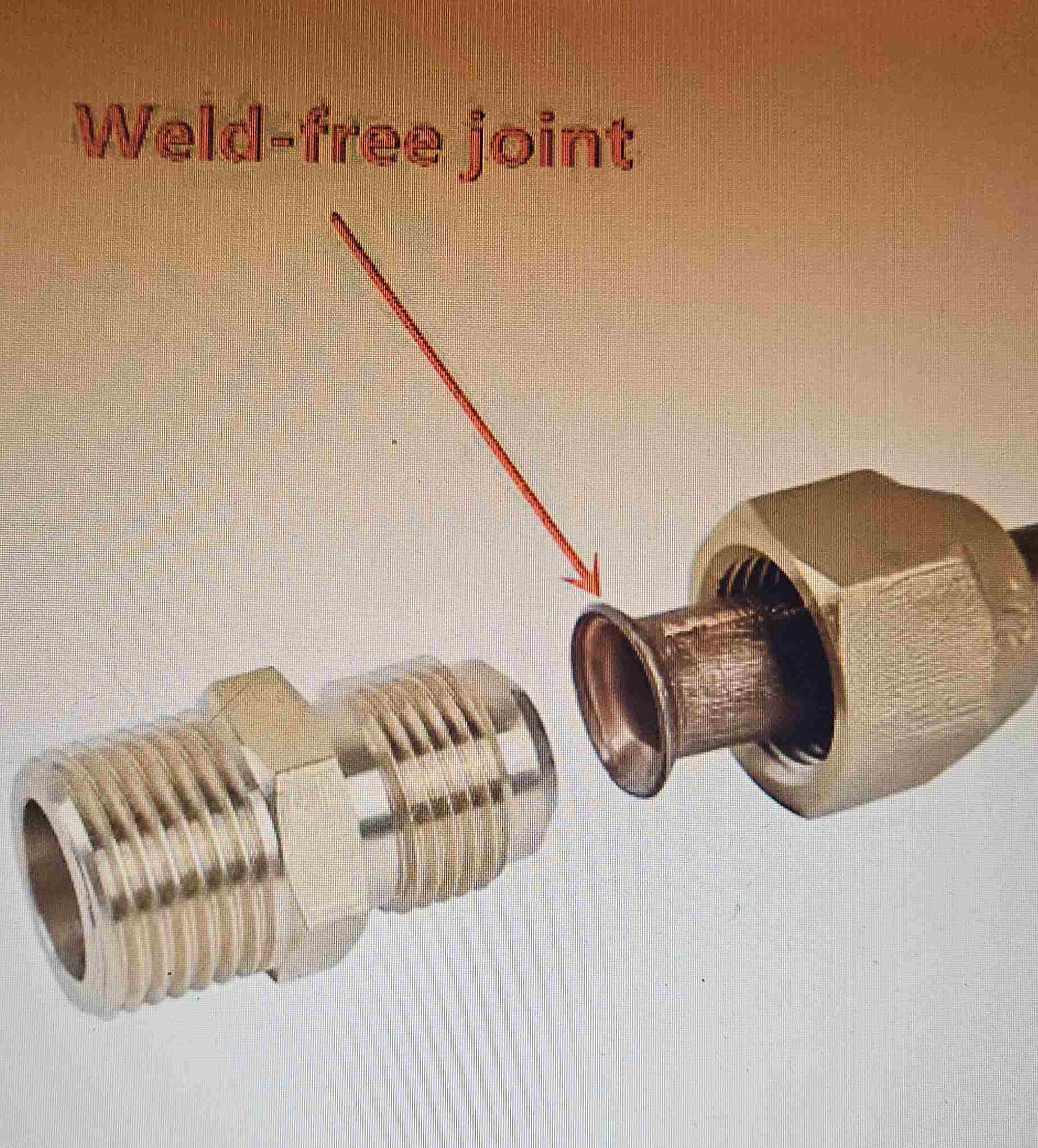

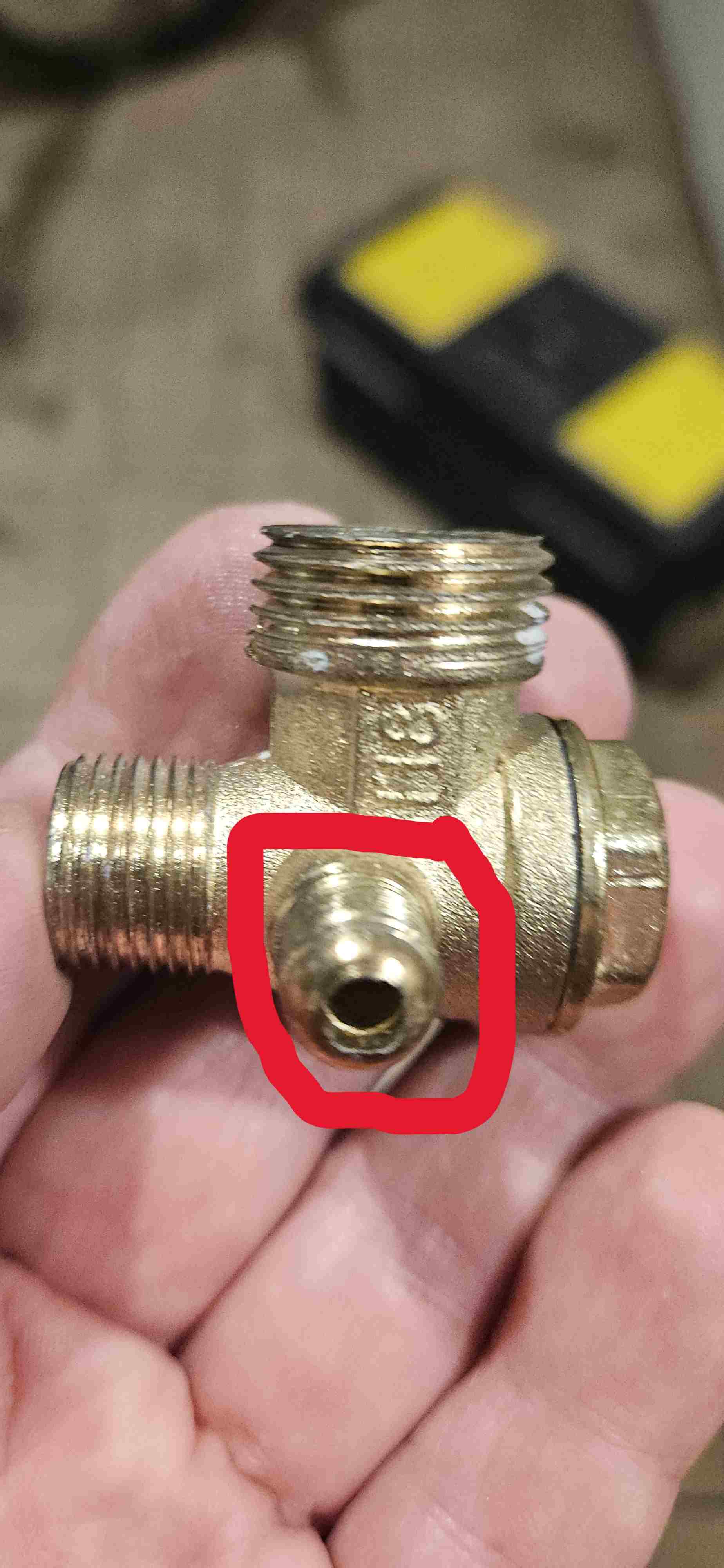

zagabike ha iniziato a seguire Tubo di collegamento pressostato serbatoio
Ciao... Sto cercando di sistemare il mio compressorino da 25 litri...... Non lo posso buttare.... Ho sostituito il pressostato rotto.... In origine il tubo di sfiato tra pressostato e serbatoio era un tubicino rigido in alluminio.... Sostituendo il componente si è rotto..... Non sono pratico ma non so come realizzare detto collegamento... Trovo tubi di plastica da 6mm con un ogiva da una parte per attaccarlo al pressostato ma poi dalla parte della valvola di ritegno a tre vie dove c'è l'attacco evidenziato???? Oppure tubi rigidi in rame con l'attacco svasato a campana ma lunghissimi a me servirebbe da 100mm... C'è qualcuno pratico che può darmi una mano?????? Grazie a tutti
Lavatrice Candy e ammortizzatore inferiore
lastway ha risposto a lastway alla discussione in Lavatrici - Asciugabiancheria
Alla fine ho risolto come non volevo, ossia chiamando il tecnico che mi è costato 40 euro. Senza divaricatore, ho provato a smontare la staffa e a montare i pattini fuori. Però allargavo i bracetti della staffa con entrambe le mani e non riuscivo. L'esperto, invece, ha avuto anche lui alcune difficoltà iniziale, ma poi ha avuto la buona idea di usare un piede per tenere la staffa a terra mentre con una mano allargava un bracetto della staffa e con l'altra inseriva i pattini. Io non ho avuto questa illuminazione. Ha poi messo grasso ovunque...nel perno del cestello e nei pattini...speriamo bene perché l'originale non aveva così tanto grasso...magari perché si sarà asciugato con il tempo... - Ieri
E allora come già detto, collega le due coppie separate sui due ingressi SAFE in modo "verificato" impostandole anche con la stessa logica se vuoi.
oilitta ha iniziato a seguire Frgorifero Whirpool ARC 4030 AL non raffredda la parte frigorifero
Frgorifero Whirpool ARC 4030 AL non raffredda la parte frigorifero
oilitta ha inserito una discussione in Frigoriferi - Congelatori
La parte frigo non raffredda, mentre il freezer si, però mentre prima quando la temperatura si alzava si sentiva la ventola girare adesso non la sento più. La prima cosa che ho fatto è spegnere il frigo per 24 ore per capire caso mai fosse la brina ad impedire il funzionamento della ventola. Poi Ho smontato il pannello congelatore e non c'era traccia di brina, quindi ho smontato il motore della ventola e l'ho testatoe Il motore gira regolarmente. Ho rimontato il tutto e appena attacco la corrente si sente per pochi secondi la ventola girare, poi più niente. La prima domanda è : la ventola dovrebbe incominciare a girare subito visto che la temperatura è alta oppure è necessario prima che nel freezer si raggiunga la temperatura bassa impostata perchè il termostato dia l'imput al motore per far circolare l'aria fredda nel vano frigorifero? Se la ventola dovrebbe iniziare a girare subito la causa del guasto quale può essere? Il termostato ? o cosa altro? Grazie a chi volesse aiutarmi. Attilio -
Ho lasciato i ponticelli 70-71 e 70-74, rimosso il ponticello 70-72 Nessun altro dispositivo collegato. Non ho postato le foto dei collegamenti perché ora ho lasciato solo una coppia in modo da far funzionare, seppur parzialmente, le fotocellule. Quando ho collegato la seconda coppia, l ho collegata (e verificata 2 volte) come da schema che ho allegato.
Andamand ha iniziato a seguire Tv United Tastiera Bloccata
Ciao Max379, https://www.atecnica.fr/file/ist-bft-deimos-ultra-bt-a400-a600-24v-manuale-istruzioni-montaggio-installazione-collegamenti.pdf L'ingresso SAFE 2 e quindi i morsetti 74-75 sono liberi o meglio il 74 è ponticellato con il 70? Oppure è collegato qualche altro dispositivo, tipo una barriera / bordo sensibile o altro? Perché potresti collegare e impostare le due coppie in modo "verificato" su due ingressi SAFE separati. Altrimenti puoi sempre collegare e programmare le due coppie in serie in un unico ingresso SAFE in modo "non verificato". Casomai posta le foto dei collegamenti della centrale e anche delle fotocellule
Ottimo, l'importante è questo Ciao prego
Sostituzione Elvox 900-902 con Comelit 2703u
ROBY 73 ha risposto a lucazana92 alla discussione in Citofoni, videocitofoni e intercomunicanti
Ottimo, l'importante è che funzioni. Ciao prego -
Videocitofono Comelit Bravo
ROBY 73 ha risposto a GiovanniZ alla discussione in Citofoni, videocitofoni e intercomunicanti
Va beh, puoi anche rifare dei fori, oppure prendere una piastra di alluminio completamente cieca e poi te la fori tu a seconda del bisogno -
Sostituzione Elvox 900-902
ROBY 73 ha risposto a tommy2911 alla discussione in Citofoni, videocitofoni e intercomunicanti
Bene, questo è quello che conta. Probabilmente c'è un problema di Corrente Alternata che entra nel circuito citofonico, magari dovuto ai fili mescolati negli stessi tubi tra impianto elettrico e impianto citofonico. Oppure potrebbe essere l'alimentatore citofonico con i condensatori da cambiare, ma questi sono entrambi problemi condominiale, casomai chiedi agli altri condòmini se hanno lo stesso problema -
santill ha iniziato a seguire Climatizzatore Haier inverter R32 12.000btu
Climatizzatore Haier inverter R32 12.000btu
santill ha inserito una discussione in Guasti/Problemi Climatizzazione
Un saluto al gruppo. Ho un climatizzatore inverte Haier 1U35YEFFRA gas R32, che dopo averlo spostato, ha funzionato regolarmente per 2 mesi in riscaldamento. Ora, non riscalda, parte il compressore, parte la ventola del compressore e dal tubo di uscita si riscalda a circa 45 gradi, assorbe 200 watt circa, la ventola dell'unità interna si attiva per 1 minuto e poi si ferma. Non si accende nessun codice e non ha led. Il compressore continua a funzionare, la ventola gira e si sente l'aria fredda, ma la ventola interna non parte, nessun codice. Pur aspettando 15-20 minuti non cambia nulla. Qualche consiglio?? Grazie -
Videocitofono Urmet non suona
ROBY 73 ha risposto a Vittorio. alla discussione in Citofoni, videocitofoni e intercomunicanti
Ciao Vittorio., Ma si tratta di un nuovo impianto, oppure di un impianto nuovo e installato solo ora? Se non sbaglio è un kit da "centro commerciale / grande distribuzione", quindi se è realmente guasto ed è ancora in garanzia, dovrai riportarlo o rispedirlo al venditore. Non ho trovato manuali, ma non è che per caso bisogna impostare il monitor principale come master e l'altro come slave? -
Ciccio 27 ha iniziato a seguire Lavatrice LG FH2B8TDA: scatta differenziale in stand-by
Lavatrice LG FH2B8TDA: scatta differenziale in stand-by
Ciccio 27 ha risposto a Marben alla discussione in Lavatrici - Asciugabiancheria
Buttala. 😛 (Conta che la resistenza è assimilabile a materiale soggetto ad usura.) -
Passaggio da Urmet 1130/11 a Urmet 1130/16
Roberto Garoscio ha risposto a kaymax alla discussione in Citofoni, videocitofoni e intercomunicanti
È tutto giusto deve funzionare, la serratura commuta in base a dove chiami come la fonica, se commuta la fonica deve farlo anche l’apertura, chiedi al tuo vicino se da lui funziona. Nel caso prova a chiamare dal posto dove non apre e poi stacca il filo del 9 e tocca il 6, così facendo escludiamo il pulsante e deve aprire. -
Aiuto su condensatori a disco 1,5 kv
ALLUMY ha risposto a Lockeid alla discussione in Componenti elettronici ed equivalenze
Mai visti prima. Per curiosità, su che circuito erano montati? -
Consiglio quadro appartamento
ROBY 73 ha risposto a Domenico99 alla discussione in Altro su impianti elettrici civili
Certo puoi farlo, ma dipende quante linee e quindi quanti interruttori hai intenzione di creare per il tuo impianto. Calcola che otto moduli come minimo se ne vanno per l'alimentatore citofonico, altri due sono per l'interruttore generale e ne rimangono solo altri otto moduli per eventuali quattro interruttori magnetotermici / differenziali. Tu mi dirai che adesso esistono anche gli interruttori magnetotermici / differenziali a un solo modulo, ma personalmente non mi sono mai piaciuti, poi vedi tu -
Tv lg 47lx9800 ,main eax62116803/0 ,le bobine degli altoparlanti sono interrotte e non c'e audio da tutte le uscite
inossidabile ha risposto a inossidabile alla discussione in LG - Goldstar
Buonasera a tutti, guasto risolto . Ho sostituito tutti i tre IC NPT 7000 ,ora il tv funziona perfettamente. Grazie Saluti a tutti -
Aiuto su condensatori a disco 1,5 kv
Lockeid ha risposto a Lockeid alla discussione in Componenti elettronici ed equivalenze
Infatti sullo stampato e' scritto SCA1 e 2. Io credevo fossero condensatori scoppiati. Grazie per la collaborazione! -
Aiuto su condensatori a disco 1,5 kv
patatino59 ha risposto a Lockeid alla discussione in Componenti elettronici ed equivalenze
Non sono condensatori. Sono scaricatori in aria libera da 1500 volt. 0,75 è la distanza tra gli elettrodi nella fessura -
Casse tv con casse esterne regolazione con il volume tv
spippolone ha risposto a Decaps alla discussione in Samsung
Dipende che Samsung è.. se ha solo HDMI ARC da li esce l'audio prendi una barra con il sub è la cosa più semplice .. e controlli il volume dal telecomando della TV -
io ti consiglio di imparare a programmare in C e in python. Questo ti serve per farti delle basi di logica di programmazione, cicli e condizioni varie. Gratis, senza spendere per il plc. Poi vedrai che se hai una minima dimestichezza con C e python anche il PLC diventa più scorrevole. Non sarà facile e mi raccomando, non usare l intelligenza artificiale perchè se la usi non impari. Io stavo giornate intere su 20 righe di programma che non mi venivano. Ma alla fine mi ero fatto anche i miei programmini con interfaccia grafica semplice. L AI soppianterà il programmatore classico ma quello che servirà è sapere la logica e immaginare i processi. E saper programmare aiuta tantissimo in quetso. A scrivere il codice ci penserà AI in futuro.
Passaggio da Urmet 1130/11 a Urmet 1130/16
kaymax ha risposto a kaymax alla discussione in Citofoni, videocitofoni e intercomunicanti
Grazie per il supporto! In allegato le due foto, sia di quello vecchio che di quello nuovo dove in foto manca il ponticello tra il 6 e 10 ma poi è stato messo senza che ho rifatto la foto. Confermo che la chiamata avviene da tutti e due i citofoni posti fuori, sia quello sulla strada sia quello sulla vetrata della palazzina. L'audio e la voce funzionano regolarmente su entrami. L'apertura invece avviene solamente al portone per strada.. Resto in attesa di tuo gentile consiglio. -
Quale? Sembrerebbe un errore di area di destinazione non abbastanza grande. Comunque guarda qui la BLKMOV dove trovi tutte le info che ti servono e anche il link per tracciare eventuali errori.
ALLUMY ha iniziato a seguire Aiuto su condensatori a disco 1,5 kv
Aiuto su condensatori a disco 1,5 kv
ALLUMY ha risposto a Lockeid alla discussione in Componenti elettronici ed equivalenze
0.75pF -
aiuto su questo componente non trovo il datascett.
ALLUMY ha risposto a agoman alla discussione in Componenti elettronici ed equivalenze
per come si vede adesso? o diversamente. Come adesso. No no, non sono processori e tantomeno programmati. Questa nun se po' sentì... 😄 Dipende se il uC è protetto da lettura. Se così, non si può fare.
