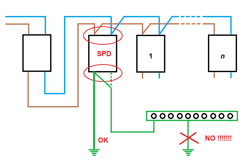

info differenziali abb ds202cr c16
tag89 ha risposto a tag89 alla discussione in Scatti intempestivi dei differenziali
Il problema che potrei aggiungere i moduli ma soltanto espandendo in orizzontale perchè sopra al quadro c'è la centralina dell'antifurto di casa e sotto (dopo qualche cm) c'è un termosifone. Per questo motivo che è stato espanso il minimo è necessario per aggiungere i moduli dell'induzione e wallbox. Non so se esistono quadri elettrici da 24 che si espandono solo in orrizzontale. Ho visto anche la situazione fuori al contatore....bel casino ci sono tutti i cavi delle ville messi insieme e mischiati tra loro e non si capisce facilmente in quale tubo va....sperando che non vada nel punto dove entrano tutti i cavi insieme. -
Molle del coperchio lavatrice Candy carica dall'alto
Stefano Dalmo ha risposto a Pasticca Dante alla discussione in Lavatrici - Asciugabiancheria
Inviategli un messaggio privato . nella messaggistica interna , accodarsi non serve ed è vietato. -
Abbassamento di tensione impianto con fotovoltaico e colonnina di ricarica
reka ha risposto a SIMONA74 alla discussione in Altro su impianti elettrici civili
per prima cosa devi verificare che al contatore i 190 che hai in casa non siano 230, in questo caso allora la soluzione giusta dovrebbe essere quella suggerita da Maurizio. -
TV Samsung hg40ej470 menù ricerca canali bloccato
Davidino66 ha risposto a Giancarlo84 alla discussione in Samsung
buondì. intendi che va cancellata completamente? ti ricordi che eeprom è? grazie 1000 -
info differenziali abb ds202cr c16
reka ha risposto a tag89 alla discussione in Scatti intempestivi dei differenziali
sì direi anche io, non essendo un bilocale serve un centralino più ampio in questi casi io consiglio un 12+12 spaccando verso il basso in modo da non dover cambiare i fili che arrivano da sotto, se invece subito sotto c'è una derivazione allora si cambia quel tratto e lo scasso per il centralino nuovo si fa un po' come si vuole -
sirio2 ha aderito alla comunità
Scaricatore di tipo 2
reka ha risposto a deep27blue76 alla discussione in Installazione impianti elettrici civili e terziario
sì chiarmaente io la chiamo barra equipotenziale ma in un impianto piccolo alla fine corrisponde al primo morsetto dove c'è collegato il cavo che arriva dalla palina -
Opinione - BTicino Living invertitore art. L4004 - si smonta da solo
reka ha risposto a BEnrico7 alla discussione in Altri argomenti elettrici
si ma lui dice che quelli che ricompra adesso si rompono ancora e non durano vent'anni! o forse ho capito male. -
Scatti aleatori di uno o due differenziali
scalzomen ha risposto a scalzomen alla discussione in Scatti intempestivi dei differenziali
Scatti aleatori di uno o due differenziali
scalzomen ha risposto a scalzomen alla discussione in Scatti intempestivi dei differenziali
Ok allora allora se mi date l'ok procedo come indicato nello schema sotto: come marchi vado con Schneider, ABB oppure anche Chint si può prendere in gioco? Grazie nel frattempo. -
il telefono collegato direttamente funziona, è pure una centrale cordless per fortuna così posso portarmi il portatile in giro perchè la campana non va. chiaramente non ho fatto nessuna modifica poco prima che il problema cominciasse. l'impianto è: TEL1 ------>RJ11(FAX IN MULTIFUZ) -----> rj11 TELEFONO/BASE CORDL -------------> rj11 TELEFONO FISSO ----->CAMPANA Ho provato a collegare il telefono alla prima presa del fax e la cosa strana è che all'inizio ha dato il segnale di libero ma appena provato a fare una chiamata si è ammutolito anche li. adesso provo a scollegare l'apparecchio e la campana sotto per vedere se cambia qualcosa
Ciccio 27 ha iniziato a seguire Gancio oblò asciugatrice Bosh serie 6
Gancio oblò asciugatrice Bosh serie 6
Ciccio 27 ha risposto a lucios alla discussione in Lavatrici - Asciugabiancheria
Avevo visto anche io su eBay, e purtroppo hai ragione. 😢 -
Livio Migliaresi ha iniziato a seguire Buonasera a tutti!
Buonasera a tutti!
Livio Migliaresi ha risposto a Giampiero87 alla discussione in Presentazione nuovi utenti, saluti e ringraziamenti
Benvenuto!! -
grazianto ha iniziato a seguire Schema elettrico motore 380 volt su piattaforma aerea
Lavastoviglie Franke si interrompe il lavaggio dopo tre minuti e lapeggiano tre luci ho sostituito il condensatore perché era guasto poi dopo 2 mesi si è guastato dinuovo il condensatore cosa posso fare
NovellinoXX ha risposto a Marco.. alla discussione in Lavastoviglie
Cambiare ricambista ! - Oggi
Gancio oblò asciugatrice Bosh serie 6
lucios ha risposto a lucios alla discussione in Lavatrici - Asciugabiancheria
News sulla situazione oblò che posto giusto per informare eventuali altri utenti. Sembra incredibile ma il ricambio del mio modello non viene fornito da Bosch e, tra l'altro, risulterebbe impossibile smontarlo senza spaccare la plastica alla quale è attaccato senza viti. La soluzione è cambiare oblò (l'originale costa sui 240 € !), lascio a chi legge ogni considerazione... Inutile dire che Bosch mi ha deluso un'altra volta. Mi era già successo con un tosasiepi elettrico nel quale avevo scoperto che l'ingranaggio principale che pilota il movimento alternativo delle lame era costruito in pessimo acciaio, forse ferraccio, che si è consumato dopo una decina di tagli. Ma ora non ci casco più, Bosch depennata dalla fornitura di qualsivoglia elettrodomestico e/o utensile. -
Scaricatore di tipo 2
NovellinoXX ha risposto a deep27blue76 alla discussione in Installazione impianti elettrici civili e terziario
Molle del coperchio lavatrice Candy carica dall'alto
tipo3f ha risposto a Pasticca Dante alla discussione in Lavatrici - Asciugabiancheria
buongiorno, ho lo stesso problema!!!! come avete risolto? grazie -
Scaricatore di tipo 2
deep27blue76 ha risposto a deep27blue76 alla discussione in Installazione impianti elettrici civili e terziario
Ma il filo di terra che arriva dal palo è uno soltanto, quindi, devo per forza collegare tutte le terre a quell'unico filo... o no? -
omaccio ha iniziato a seguire Abbassamento di tensione impianto con fotovoltaico e colonnina di ricarica
Abbassamento di tensione impianto con fotovoltaico e colonnina di ricarica
omaccio ha risposto a SIMONA74 alla discussione in Altro su impianti elettrici civili
Sì, può essere normale se ci sono molti impianti FV sulla linea del distributore, può essere normale se sei lontano dalla cabina, può essere normale se il cavidotto del distributore è obsoleto...senza contare i problemi che potresti avere tu sul lato linea casa! -
Buonasera a tutti!
Ivan Botta ha risposto a Giampiero87 alla discussione in Presentazione nuovi utenti, saluti e ringraziamenti
Benvenuto!! -
tano15 ha aderito alla comunità
Livio Orsini ha iniziato a seguire Buonasera a tutti!
Buonasera a tutti!
Livio Orsini ha risposto a Giampiero87 alla discussione in Presentazione nuovi utenti, saluti e ringraziamenti
Benvenuto! -
Scaricatore di tipo 2
Livio Orsini ha risposto a deep27blue76 alla discussione in Installazione impianti elettrici civili e terziario
Devi collegare la terra dello scaricatore direttamente alla palina del dispersore. -
Mari90 ha iniziato a seguire how snap7 to use the offset contains point
- Ieri
Giampiero87 ha iniziato a seguire Malfunzionamento came a3000
Buonasera a tutti Ho cercato nella sezione cerca, ma non ho trovato la risposta al mio problema. Da un po di tempo ho notato che Il mio cancello came a3000, nei giorni piu freddi iniziava a darmi problemi, ovvero un'anta non si apriva. Pensando fosse il condensatore l'ho sostituito con un altro sempre da 10mf. Il problema ha continuato a presentarsi saltuariamente, a volte con una spinta si attivava, altre volte no, oppure riaprendo e richiudendo a volte ripartiva, finche non ho notato che quando clicco il telecomando il motore si attiva, ma è come se l'elettrofreno non sganciasse quindi rimane un leggero ronzio ma l'anta rimane bloccata. Quindi ho provato a "sganciare" il blocchetto con l'apposita chiave e ad attivare il cancello ed il motore gira, ovviamente senza spostare l'anta poiché ho sganciato il blocchetto. È possibile disattivare in qualche modo l'elettrofreno e far funzionare il cancello per verificare se effettivamente senza elettrofreno funziona? Non so magari facendo un ponte tra i contatti dell'elettrofreno o qualcosa di simile. Voi cosa mi consigliate?. Grazie
Buonasera a tutti!
Giampiero87 ha inserito una discussione in Presentazione nuovi utenti, saluti e ringraziamenti
Buonasera a tutti, mi chiamo Giampiero, ho 38 anni e sono della provincia di Frosinone. Incuriosito e in cerca di consigli, ho letto spesso discussioni su questo forum, per questo ho deciso di iscrivermi. Una comunity ricca di persone esperte e disponibili, pronte ad aiutare con santa pazienza chi ha bisogno. -
Giampiero87 ha aderito alla comunità
Lavastoviglie Franke si interrompe il lavaggio dopo tre minuti e lapeggiano tre luci ho sostituito il condensatore perché era guasto poi dopo 2 mesi si è guastato dinuovo il condensatore cosa posso fare
Stefano Dalmo ha risposto a Marco.. alla discussione in Lavastoviglie
Ri Cambiare il condensatore . se hai rispettato la capacità originaria , potrebbe essere difettoso , stiamo parlando di un componente cinese di tre euro . Può capitare . -
Calo prezzi batterie di accumulo e relative considerazioni
click0 ha risposto a mgaproduction alla discussione in Fotovoltaico
quindi un po' di margine lo hai (salvo che bisognerebbe metterci dentro il meteo) se risparmiassi i 14 euro al mese in 12 mesi sono 170 euro anno con batterie che costano finite un 1k euro fai un pari a 5.9 anni
