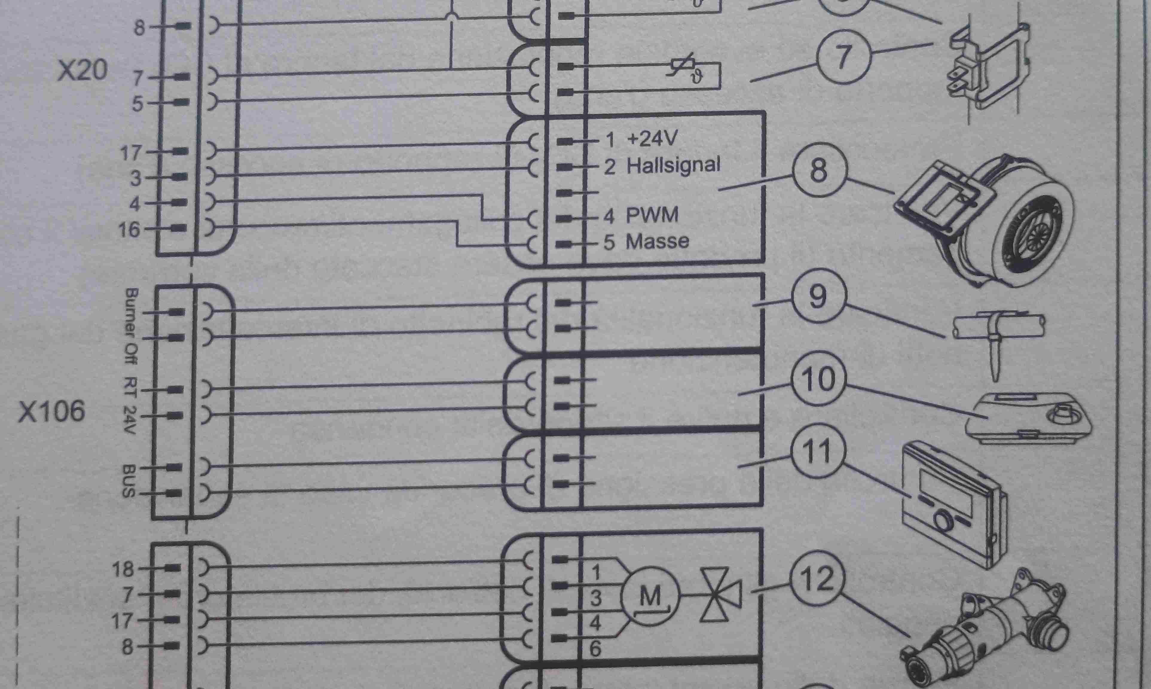

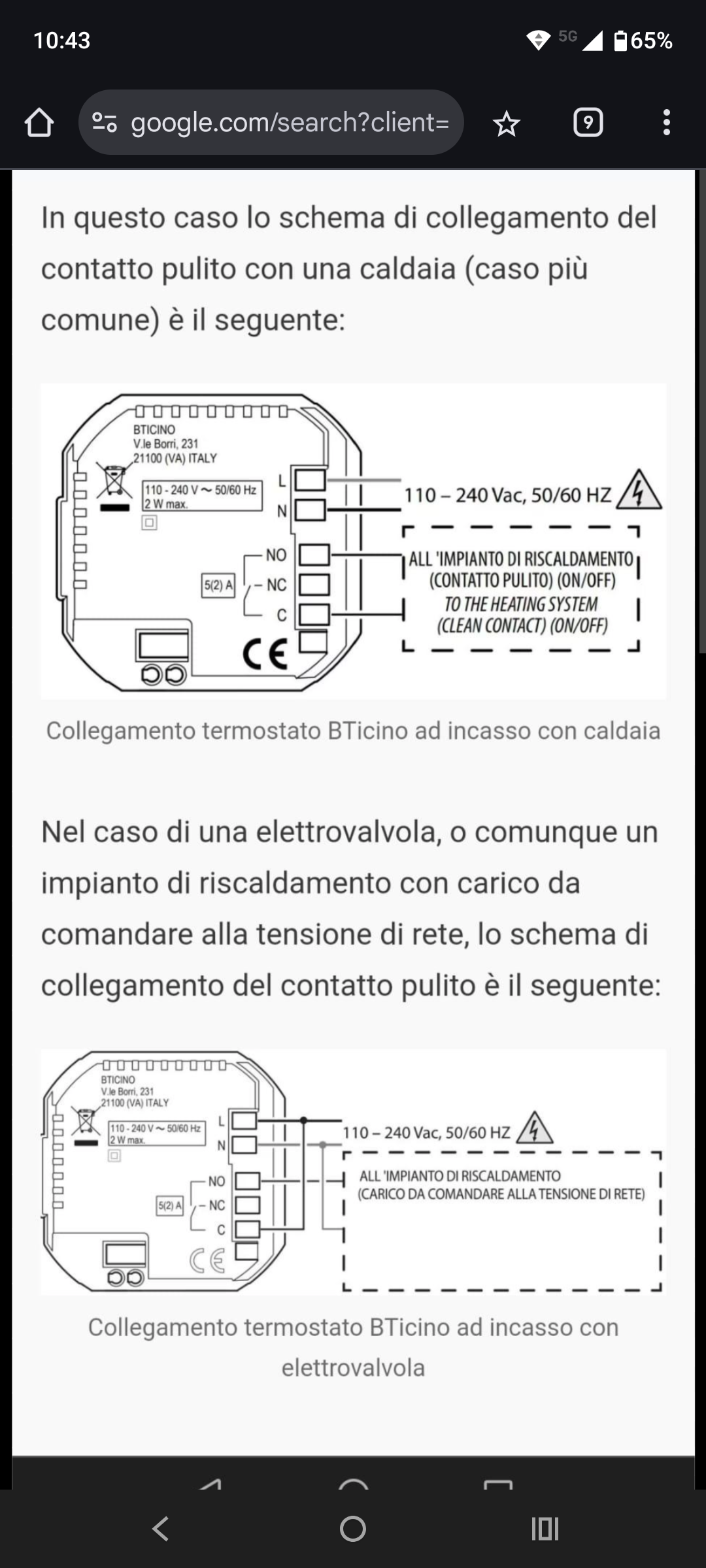

salve a tutti vorre realizzare un piccolo impianto fotovoltaico di circa 3kw a casa mia vorrei sapere se possibile collegare l'inverter in rete senza un contratto con il gse in modo da swicciare in automatico in base alla necessità e fattibile ? non vorrei usare un ats
Problemi con CX_One e Win 10 - 11
acquaman ha risposto a Marco Fornaciari alla discussione in PLC Omron
Pensavo un altro millennium bug o qualche altra sciagura, va bene così i sistemi rimarranno stabili e più nessun problema da aggiornamenti. -
sonda 4-20 mA su plc logo 8.4 non funziona
viper 1965 ha risposto a viper 1965 alla discussione in Logo
Risolto tutto, grazie ancora per le delucidazioni, è stato un piacere Saluti -
Livio Orsini ha iniziato a seguire trasformare motore 380 trifase a 220 mono ma con collegamenti su scheda
trasformare motore 380 trifase a 220 mono ma con collegamenti su scheda
Livio Orsini ha risposto a mauro_1980 alla discussione in Motori - Generatori
Non è questione di aiuto, è che non si può fare. Bisognerebbe almeno conoscere le caratteristiche tecniche di quella scheda di controllo. Dipendesse solo dal motore si potrebbe anche fare, anche se poi disporresti solo del 57% circa della sua potenza originale. Il problema è la scheda che non è prevista per lavorare a 230V monofase; almeno stando alle informazioni di cui disponiamo. -
AdrianoI ha iniziato a seguire Scaldabagno - Stufe - Condizionatori/Deumidificatori portatili
UomoInAmmollo ha iniziato a seguire inverter lampade fluorescenti emergenza
Livio Orsini ha iniziato a seguire Problema regolazione 0…10VDC
Problema regolazione 0…10VDC
Livio Orsini ha risposto a robertoelverdadero alla discussione in Dispositivi di programmazione, comunicazione e cavi Siemens
Dalle informazioni che dai ci vorrebbe la sfera di cristallo di Harry Potter.😀 La causa più probabile è una differenza tra gli zero volt dei diversi dispositivi. Dovresti dare più informazione sui dispositivi (marca e modello) e pubblicare uno schema di come li hai collegati. -
mistertv ha iniziato a seguire TV LG 50LF580V accensione compare logo LG e rimane fisso
TV LG 50LF580V accensione compare logo LG e rimane fisso
mistertv ha risposto a prezio75 alla discussione in LG - Goldstar
Nella eprom ci sono i dati del pannello se l'hai messa vuota non te lo riconosce e si vede al contrario, il firmware di stby invece sta nella emmc e lo ricarichi con il programmatore avendo il file a disposizione. Per sbloccare comunque il televisore da questa condizione occorre il telecomando di servizio e sapere come fare senza sostituire o programmare nulla. In laboratorio si fa. -
Installazione termostato Biticino Smarther
tom95C ha inserito una discussione in Componenti Riscaldamento
Buongiorno, Vorrei installare un nuovo termostato Biticino Smarther al posto del vecchio crono termostato a pile. Ho una Caldaia Vaillant ecoTECH pro. Chiaramente dovrò portare fase e neutro al termostato, ma non dovrebbe essere un problema. Quello che invece non capisco è se è corretto collegare i due fili (24V) che azionano la caldaia al punto 10 (termostato ambiente) o al punto 11 BUS (centralina/termostato ambiente digitale). Mi interessa solo che il termostato avvi la caldaia, non mi serve che comandi anche la temperatura della caldaia o altro. Allego le foto del manuale della Caldaia e del termostato. Ringrazio in anticipo chiunque trovi il tempo di aiutarmi. - Oggi
Stefano Dalmo ha iniziato a seguire Riflusso acque di scarico dal lavandino cucina
Riflusso acque di scarico dal lavandino cucina
Stefano Dalmo ha risposto a okura alla discussione in Tubazioni
E una valvola anti reflusso fognario condominiale , no ? -
Sostituzione Seko LT 603
lillyrope ha risposto a myprius alla discussione in Citofoni, videocitofoni e intercomunicanti
Ciao! Sì, il Seko LT 603 potrebbe essere indicato con nomi diversi nelle tabelle comparative, tipo "LT Terraneo 603" o semplicemente "LT 603". Per i colori dei fili, è possibile che chi ha costruito la casa abbia usato colori non standard, succede spesso. Confronta le funzioni dei fili (comune, fonica, suoneria, ecc.) con lo schema del citofono universale che hai preso. -
Candy CD 1L38--02/T va in allarme e scarica con pulsante off
Stefano Dalmo ha risposto a wpim10 alla discussione in Lavastoviglie
Se riesci ad arrivare al tubicino che va dal pozzetto al pressostato , sgancia questo dal pozzetto e soffia verso il pressostato , magari se hai modo , controlla se cambia di stato il funzionamento tra i contatti . , poi vorrei capire , scarica solo , nel senso che fa solo quello all’infinito ? -
Videocitofono Urmet 2voice con due posti esterni
gettis ha inserito una discussione in Citofoni, videocitofoni e intercomunicanti
Buongiorno. Desideravo un chiarimento per il montaggio di due pulsantiere Urmet 2 voice; queste pulsantiere vanno messe una all'ingresso del cancello e l'altra al portone della palazzina. Per collegare le due pulsantiere in modo che se suonano dall'esterno oppure dal portone interno comunicano con l'utente chiamato, necessita inserire l'interfaccia di colonna 1083/50? Grazie -
Errore lavastoviglie Whirlpool 3B19
Stefano Dalmo ha risposto a Claudio Russiello alla discussione in Lavastoviglie
Guarda sui lati nella zona alta , prima della guarnizione . ci sono due fori uno per lato e all’interno le teste delle viti a croce . -
Installazione termostato Biticino Smarther
Maurizio Colombi ha risposto a tom95C alla discussione in PLC di altre marche Italiane
Mi dispiace, ma hai sbagliato sezione. Stai parlando di un termostato e non di un PLC. Per favore riproponi la tua domanda nella sezione adatta, riceverai sicuramente buoni consigli. Grazie. DISCUSSIONE CHIUSA -
Guasto nexus - riceve ma non trasmette
dom600enico ha risposto a lionleggend alla discussione in INIM
Sicuro di avere credito? -
Batterie al litio 3,6v e parametri efficienti
NovellinoXX ha risposto a trittico6969 alla discussione in Elettronica Fai da te
Con quei valori di resistenza interna sono da buttare. -
TV LG 50LF580V accensione compare logo LG e rimane fisso
prezio75 ha risposto a prezio75 alla discussione in LG - Goldstar
Alla fine ho risolto con una scheda di seconda mano trovata a poco -
Ciccio 27 ha iniziato a seguire Errore lavastoviglie Whirlpool 3B19
Errore lavastoviglie Whirlpool 3B19
Ciccio 27 ha risposto a Claudio Russiello alla discussione in Lavastoviglie
Sicuramente è quello. Come si sfila lo puoi vedere solo tu, forse ci sono un paio di viti che la fissano sotto al piano o a fianco ai mobili. -
Riflusso acque di scarico dal lavandino cucina
reka ha risposto a okura alla discussione in Tubazioni
però mettere un coso così sullo scarico vuol dire mandare in pressione la propria colonna quando ci sono sti riflussi. se avviene spesso non la vedo bene come cosa -
enrico7it ha aderito alla comunità
Candy CD 1L38--02/T va in allarme e scarica con pulsante off
Ciccio 27 ha risposto a wpim10 alla discussione in Lavastoviglie
E questo non può raccogliere dell'acqua che gocciola da qualche manicotto crepato o allentato, e che fa scattare un possibile galleggiante di protezione? 🤷🏻♂️ Eppure non vuoi continuare a sfilare per vedere meglio... 🤷🏻♂️ -
piergius ha iniziato a seguire Riflusso acque di scarico dal lavandino cucina
Riflusso acque di scarico dal lavandino cucina
piergius ha risposto a okura alla discussione in Tubazioni
Prima di tutto : la Colonna di Scarico ha lo Sfiato in cima ? In caso contrario le modifiche potrebbero causare altri danni . - Sarebbe utile realizzare uno Sfiato nel punto in cui la Colonna di scarico esce dall' Edificio . Attenuerebbe la Pressione fornendo una via di sfogo in più all' acqua che risale . - Invece di ripetere ogni volta tutte queste operazioni, potresti interporre un Rubinetto a sfera in PVC di quelli da incollare ( senza filettatura interna ) tipo questo : sulla cannetta tra Sifone e Scarico a muro . - Buona giornata ! -
Buon giorno, la mia fedele Junkers durata un ventennio mi sta lasciando in quanto la "serpentina" da 18" è otturata dal calcare non è più lavabile con acido e non esiste un ricambio. Dovendo prendere una nuova caldaia a condensazione a camera chiusa, quali Marche mi consigliate tenendo conto del rapporto prezzo qualità? Grazie
Segnale luminoso per URMET 1133/15
Massimo_1979 ha risposto a Massimo_1979 alla discussione in Citofoni, videocitofoni e intercomunicanti
Mi sa che lascio tutto così, anche perchè non ho spazio per montare un trasformatore 😞 Grazie comunque a tutti per i consigli e buona giornata! MASSIMO -
Ctec ha iniziato a seguire Problemi con CX_One e Win 10 - 11
Attenzione, l'aggiornamento Window11 KB5064081 del 29/08 manda in casino il CX-Programmer e altri applicativi di CX-One. Al momento l'unica soluzione (che ho dovuto fare proprio ieri) è di rimuovere l'aggiornamento di windows e disattivarlo al momento. In giappone stanno già lavorando per fare un aggiornamento che risolva questo problema. Non è neppure stato necessario reinstallare nulla. Sysmac Studio invece non sembra aver subito "danni". Ho altre macchine con Windows 10 e lì pare al momento funzionare tutto regolarmente. Il 14 ottobre, salvo ulteriori cambiamenti, dovrebbe cessare il supporto di Microsoft a Windows 10.
omaccio ha iniziato a seguire salvavita che salta
Seee ma se ha appena scritto che ha un unico differenziale e a quanto sembra un unico magnetotermico...gli scrivi un papiro di cose che neanche sogna!! Difficile risolvere solo con suggerimenti del forum.. certo è che quel differenziale sostituito non aiuta, potevano metterne uno di tipo F, avrebbero escluse alcune cause comuni di distacco del differenziale.
trasformare motore 380 trifase a 220 mono ma con collegamenti su scheda
mauro_1980 ha risposto a mauro_1980 alla discussione in Motori - Generatori
quindi nessuno mi può aiutare ?
