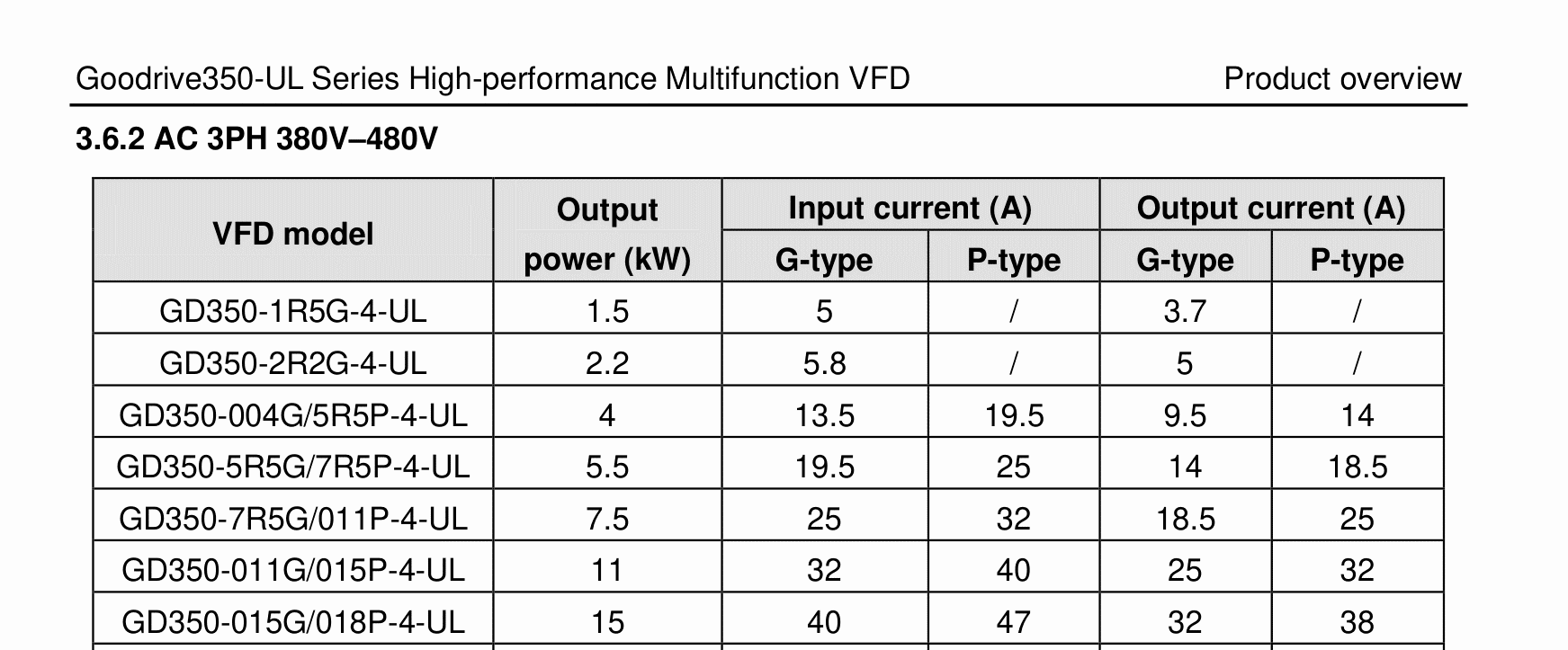

Due Motori Comandati in Parallelo sotto un inverter con reattanza d’uscita
thinking ha risposto a Schenna alla discussione in Inverter AC
Voice 2 urmet
Roberto Garoscio ha risposto a Giorgio388 alla discussione in Citofoni, videocitofoni e intercomunicanti
Sul sito trovi tutto quello che ti serve. -
Illuminazione esterna spenta - probabile guasto relè crepuscolare
asd69 ha inserito una discussione in Installazione impianti elettrici civili e terziario
Buonasera, l'illuminazione esterna dove abito ha smesso di funzionare (luci spente). L'illuminazinoe viene comandata in automatico da un sensore crepuscolare il cui relè (e salvavita) è visibile nella seguente foto. Questa è la sonda esterna sempre finder (non ho trovato il relativo codice): https://ibb.co/RfT5qVj. FOTO relè: https://ibb.co/1YW1pm9b Mi ricordo che solitamente c'era il led contrassegnato dalla freccia rossa che lampeggiava, ora è sempre spento. Finora l'unica verifica che ho fatto è stato verificare che arrivasse tensione al relè. Che altre verifiche posso eseguire al relè oppure al sensore per capire dove sta il guasto? Il guasto è avvenuto in seguito a un'interruzione della fornitura elettrica (causa cambio trasformatore che alimenta il quartiere) di ca. 5 ore, anche se non penso ci sia un "collegamento". Grazie -
Sanyo vhr-s800i alimentatore
Jimmy_300 ha risposto a Jimmy_300 alla discussione in VCR (Videoregistratori)
questo regolatore mi da 6 ohm tra il pin 4 e il pin 5, e da pin 4 e pin 5 verso massa. probabile che sia da sostituire?, forse il diodo d5104 (rk44) che mi dà una caduta di tensione di 100 mv che sia da sostituire? altri corti non ne trovo -
Ciccio 27 ha iniziato a seguire Perdita acqua lavatrice Electrolux appena installata e Vita da tecnici 1955-1965
Vita da tecnici 1955-1965
Ciccio 27 ha risposto a Ganimede77 alla discussione in Lavatrici - Asciugabiancheria
Immagino, Livio, che le lavatrici fossero delle Riber. -
Perdita acqua lavatrice Electrolux appena installata
Ciccio 27 ha risposto a GabrieleF94 alla discussione in Lavatrici - Asciugabiancheria
Quoto il tubo di carico, magari non serrato bene. Comunque si stringe a mano. -
Perdita acqua lavatrice Electrolux appena installata
UABC80 ha risposto a GabrieleF94 alla discussione in Lavatrici - Asciugabiancheria
Controlla anche che non perda la guarnizione del tubo di carico: succede che la guarnizione non si accoppi bene e se perde piano piano non ci si accorge da dove viene -
Voice 2 urmet
Giorgio388 ha risposto a Giorgio388 alla discussione in Citofoni, videocitofoni e intercomunicanti
Grazie 1000 Ma per avere schema di collegamento con altri moduli, posso trovare manuale sul sito Urmet? Grazie -
Unire due progetti in Altium Designer
ALLUMY ha risposto a ALLUMY alla discussione in Circuiti stampati (PCB) e CAD per disegno elettronico
Probabilmente sì, dopo tre o quattro aggiornamenti e avendo notato (e fatto presente a chi di dovere) che ogni versione aveva le sue, ci siamo fermati quì. Ora abbiamo la 23.(qualcosa). Casomai, settimana prossima posto qualche foto con un progetto demo per mostrarvi quanto accade. -
Stefano Dalmo ha iniziato a seguire Perdita acqua lavatrice Electrolux appena installata
Perdita acqua lavatrice Electrolux appena installata
Stefano Dalmo ha risposto a GabrieleF94 alla discussione in Lavatrici - Asciugabiancheria
Accertati che non esca dallo scarico a muro . Essendo nuova è difficile ipotizzare , devi seguire la traccia . purtroppo essendo in garanzia , non puoi mettere mano . -
GabrieleF94 ha iniziato a seguire Perdita acqua lavatrice Electrolux appena installata
Perdita acqua lavatrice Electrolux appena installata
GabrieleF94 ha inserito una discussione in Lavatrici - Asciugabiancheria
Buongiorno, come da titolo una settimana fa mi hanno installato una lavatrice Electrolux modello EW6FT28W ma perde l’acqua verso la fine del lato posteriore sinistro. Cosa può essere? Grazie e chi mi risponderà. -
Ferro da stiro a caldaia vintage Seven Stars Electrolux
Stefano Dalmo ha risposto a Leone2285 alla discussione in Piccoli elettrodomestici
Giacomo ! Io ti ringrazio , ma tu hai fatto tu l’opera ! Io non ho fatto nulla . Per cui , un plauso a te che hai risolto il problema 👏 ciao -
Riconoscimento componente elettronico
NovellinoXX ha risposto a distefanom alla discussione in Scaldabagno - Stufe - Condizionatori/Deumidificatori portatili
....800mW! -
GabrieleF94 ha aderito alla comunità
Piletta doccia si svuota, posso risolvere così?
teo kojak ha risposto a Boom32 alla discussione in Tubazioni
si ma i volatili sono parecchio furbi. Sono sulla terra da milioni di anni. Hanno una certa esperienza...Io avevo il nido nel comignolo caldaia. L''ho tolto e due giorni dopo c'era di nuovo. Sono alacri lavoratori. -
Riconoscimento componente elettronico
GiRock ha risposto a distefanom alla discussione in Scaldabagno - Stufe - Condizionatori/Deumidificatori portatili
RG = Regulator 😄 E' un Regolatore di Tensione da 15V... HA178L15 -
distefanom ha iniziato a seguire Riconoscimento componente elettronico
Riconoscimento componente elettronico
distefanom ha inserito una discussione in Scaldabagno - Stufe - Condizionatori/Deumidificatori portatili
Salve a tutti! Ho una scheda condizionatore BAXI in riparazione Qualcuno saprebbe dirmi / leggermi la sigla / part nmber di questo che a me sembra un transistor? Quello che mi mette fuori strada è la serigrafia che lo indica con "RG" e mi fa dubitare che sia un transistor. In piastra ce ne sono 3. Grazie a chunque potrà darmi una qualche dritta. saluti Mario - Oggi
Ferro da stiro a caldaia vintage Seven Stars Electrolux
Leone2285 ha risposto a Leone2285 alla discussione in Piccoli elettrodomestici
Grazie Stefano, abbiamo ridato vita ad un elettrodomestico che molto probabilmente sarebbe finito nella spazzatura e che ancora può fare il suo dovere se non meglio almeno alla pari di uno nuovo. Pur non essendo un esperto ho notato una qualità costruttiva e una ricerca dell'azienda nel voler realizzare un buon prodotto. Smontaggio intuitivo e alla portata di tutti. Spero che questo post possa servire a qualcuno che abbia un guasto simile a risolvere. Come ciliegina nella torta i tuoi preziosi consigli a condire la riuscita del mio intento. Grazie e buona serata. -
retroilluminazione display LCD
GiRock ha risposto a Mauro Dalseno alla discussione in Strumentazione elettrica ed elettronica
Ok per la 10k, occhio però che il Display ha 2 alimentazioni distinte, la VCC e la VDD per il BACKLIGHT... VCC = 3.3~5V VDD = 15V max. Mi sembra scontato che essendo segnali logici, la resistenza da 10k vada posta tra il pin R/L o U/D (a seconda dei casi) verso VCC lato Controller... Per una visualizzazione Standard, entrambi i pin devono essere portati a VCC da due resistenze da 10k come da esempio: -
Principio di funzionamento del modulo di accensione elettronica SIG3
Fammi sapere se posso esserti utile in qualche cosa.Grazie di tutto e buona serata. -
Roberto Garoscio ha iniziato a seguire Voice 2 urmet
Voice 2 urmet
Roberto Garoscio ha risposto a Giorgio388 alla discussione in Citofoni, videocitofoni e intercomunicanti
Puoi abbinare un 1083/58 che invia le chiamate su smartphone. -
TV CHANGHONG LED22T868 Si accende ma non parte
silicio59 ha risposto a silicio59 alla discussione in Altre marche TV
Ho capito, grazie delle dritte 😒 -
Domanda da profano in materia per fotovoltaico on cloud/virtuale
kysersose ha risposto a kysersose alla discussione in Fotovoltaico
Grazie mille per la risposta,qualcuno ha studiato quale operatore potesse avere l'offerta più conveniente?sempre da profano in materia dico una cavolata,ma l'energia quando il pannello funziona non potrebbe essere immagazzinata?sembrerebbe troppo assurdo per essere vero o convenire -
Unire due progetti in Altium Designer
Gabriele Riva ha risposto a ALLUMY alla discussione in Circuiti stampati (PCB) e CAD per disegno elettronico
Molto strano, non è che stai usando una versione vecchia con dei bugs? -
Principio di funzionamento del modulo di accensione elettronica SIG3
GiRock ha risposto a Leone2285 alla discussione in Elettronica generica
Per la spiegazione voglio prima assicurarmi che il circuito sia configurato correttamente, per questo lo sto analizzando più approfonditamente, ci sono alcune cose che non mi convincono troppo... In linea di massima: l'induttore si carica mentre lo SCR ed il Transistor sono interdetti, appena dopo il passaggio per lo Zero circa della Tensione d'Ingresso, il Transistor entra in conduzione e pilota il GATE dello SCR che chiudendo il circuito permette il riversamento della carica sul Primario generando un Impulso da un centinaio o più di Volt... Questo procedimento è governato dallo sfasamento dell'induttore ed avviene quando la Tensione in ingresso passa per lo Zero, il Condensatore invece serve per generare una differenza di potenziale in modo da mantenere interdetto il Transistor che si troverà al di sotto dello valore di Conduzione durante la fase di carica, anche il Diodo oltre che non far passare corrente nella semi-onda negativa, crea un riferimento all'induttore stesso di segno opposto a quello in Ingresso... Questo a grandi linee ovvio!!!😵 Sai che sembra funzionare anche con 2 Diodi Schottky da 150V al posto del Transistor??? Rispetto a prima si perde qualche kV, ma la forma d'onda è identica... L'idea mi è venuta mentre cercavo altri componenti con quel Marking Code (più per sicurezza), così ho trovato un Doppio Diodo Schottky Marcato C4, peccato che arrivasse solo fino a 15V di Tensione Inversa... Provando comunque la sostituzione con il fratello maggiore, si ottiene anche un leggero anticipo rispetto a prima visto la soglia più bassa dello Schottky ... -
Ferro da stiro a caldaia vintage Seven Stars Electrolux
Stefano Dalmo ha risposto a Leone2285 alla discussione in Piccoli elettrodomestici
Bhe così non so cosa dire , in assenza di caratteristiche , va visto se è forato centralmente , ed in genere la parte filettata è da1/8 .
