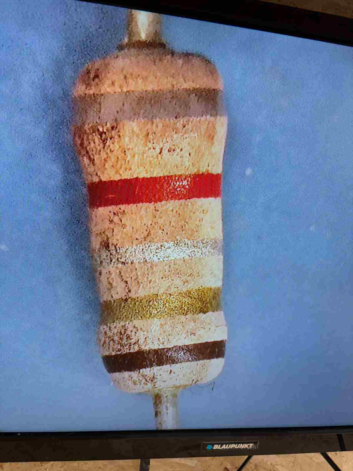

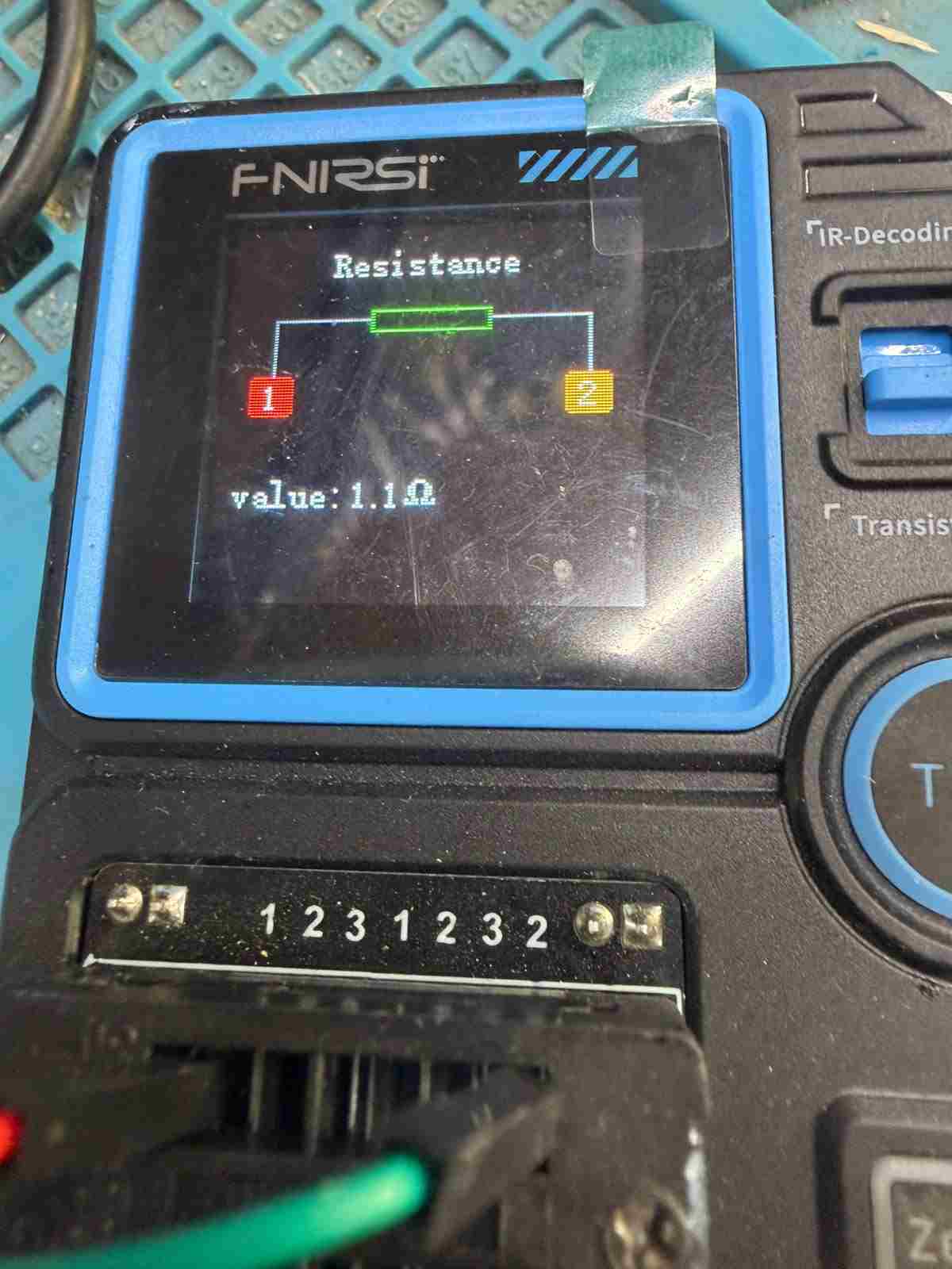

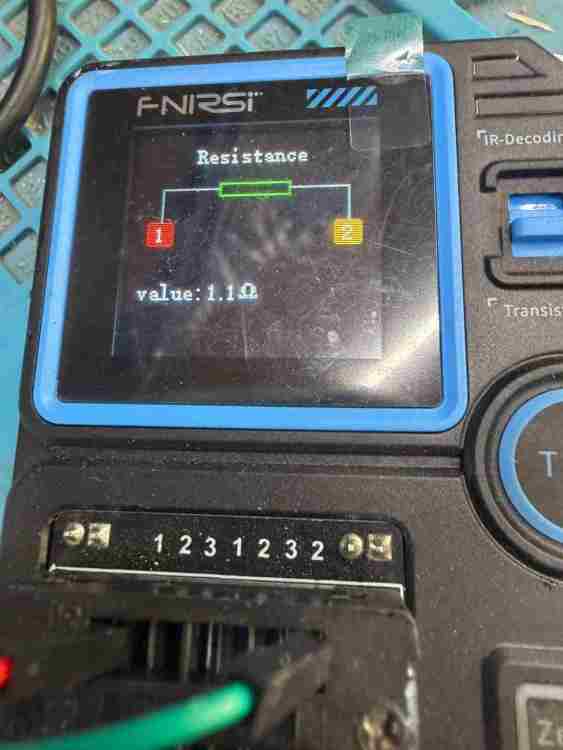

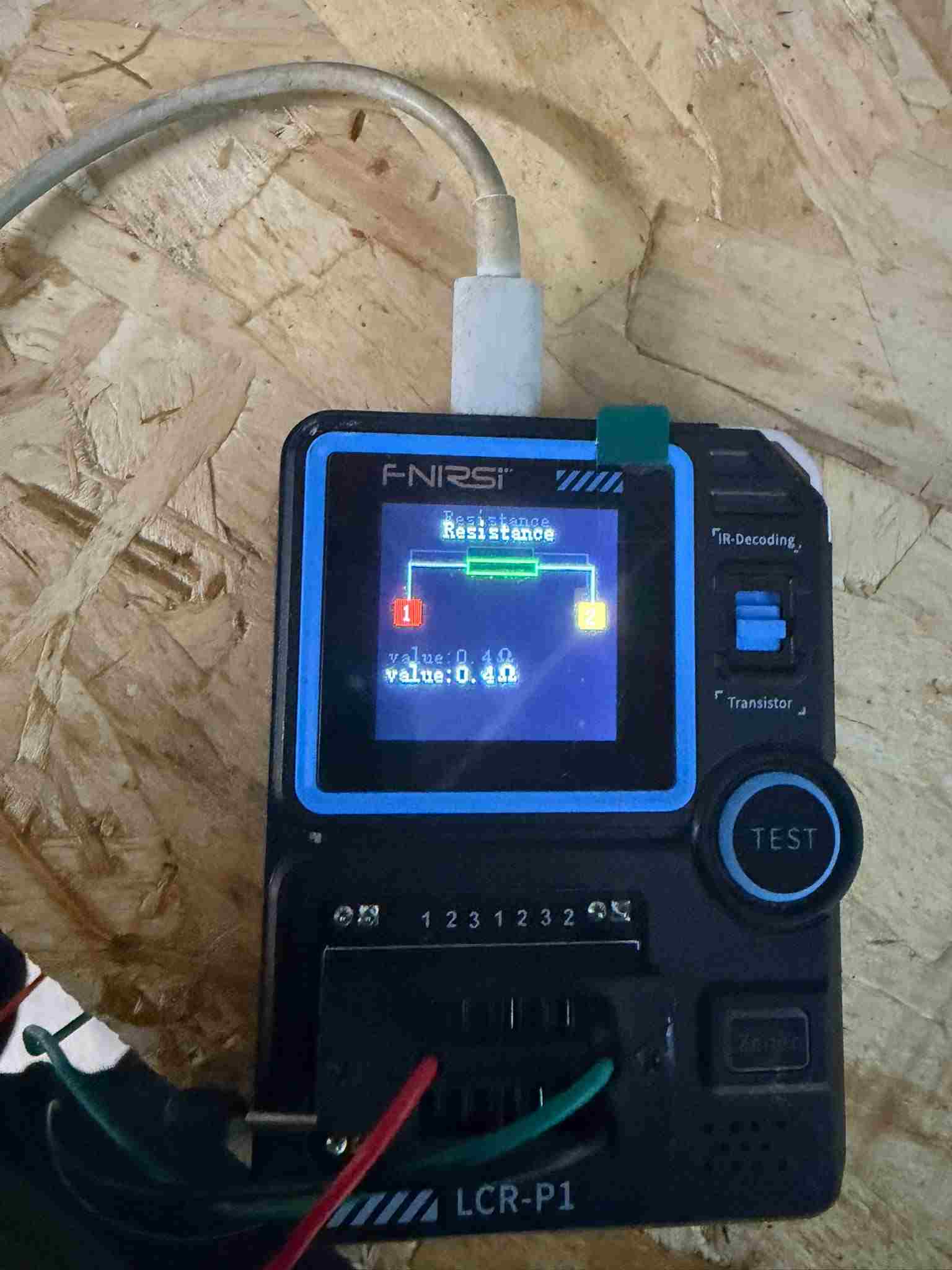

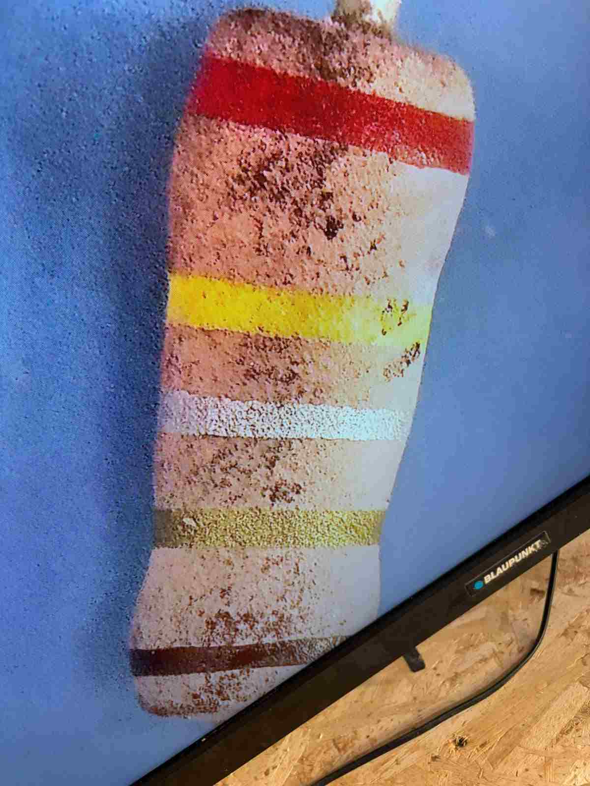

LG problema led alimentatore EAX64427101(1.4)
smoking_bianco ha inserito una discussione in LG - Goldstar
Ho un problema con questo alimentatore la spia gialla lampeggia come sempre 4 volte ma non e un problema dei led che ho testato smontando il pannello.... la tensione ai capi dei led inizialmente come accendi la tv e presente infatti tutta la tv si accende e si vede tutto bene ma dura 3/4 secondi poi scompare la retro illuminazione e si sente solo l'audio del canale.... nella scheda ho testato tutto condensatori diodi mosfet non ho potuto testare il pwm ma provero a cambiarlo pero ho notato queste due resistenze con dei valori particolarmente sballati ma non fisicamente rovinati...vi posto le foto per capire se secondo voi sn off...stasera le sostituisco ma i valori sembrano proprio sballatucci... chiunque potesse avere un consiglio da darmi su questo alimentatore vi ringrazio.... - Oggi
PWM per motore CC con optoisolatore 12V cc 320Vcc
Livio Orsini ha risposto a NerioTercon alla discussione in Elettronica generica
Siamo alle solite: un utente che non si fida. - Ieri
Stefano Dalmo ha iniziato a seguire Ferro con caldaia Rowenta VR8317/ FO/A104022 Spie lampeggiano e Ring Intercom Video + Elvox 6324 / R631
Ring Intercom Video + Elvox 6324 / R631
OxxeLocK ha inserito una discussione in Citofoni, videocitofoni e intercomunicanti
Buongiorno, ho un problema di interfaccia tra impianto citofonico e Ring Intercom Video, temo che il mio caso sia troppo complicato per essere gestito dal Ring, almeno se è così mi metto l’anima in pace e faccio il reso. L’impianto ha 2 posti esterni: - uno all’ingresso del residence, dal quale viene effettuata la chiamata selezionando il mio interno; - uno all’ingresso del mio condominio dove è presente il classico tasto di fianco al mio nome. In entrambi i casi il 6324 riceve audio e video dal posto esterno da cui viene effettuata la chiamata. Tralascio per il momento che ci sono una sbarra e un portone che necessiterebbero 2 distinti comandi di apertura… Ho installato il ring come da tutorial via app, ma ho il problema (come tantissimi altri) che mi arrivano le chiamate di tutti i condomini. Oltre al fatto che non discrimina le 2 videocamere dei 2 posti esterni: mi fa vedere sullo smartphone la videocamera dell’ingresso del condominio anche quando viene effettuata la chiamata dall’ingresso del residence. Secondo chat gpt, in base alle foto mandate, l’impianto è Digibus. Leggevo di modifiche con relè o diodi, che però col mio tipo di impianto non risolverebbero nulla… L’unica cosa che eventualmente mi è venuta in mente potrebbe essere quella di collegare il ring in “modalità analogica” alla scheda madre del 6324 intercettando audio in-out/chiamata/apertura portone…dal momento che all’interno ci dovrebbe essere il relè che filtra le chiamate degli altri condomini. Però anche così sembra abbastanza fantascientifica come soluzione. Se per caso avete idee/soluzioni sono tutt’orecchi. Grazie! -
Come promesso vi aggiorno: hanno contattato il servizio clienti è gli hanno spedito il ricambio originale, motore con manico, ad un prezzo attorno ai 120€. Quindi hanno mantenuto quanto mi avevano riferito e direi ad un costo accettabile visto il costo del dispositivo nuovo. Adesso se non hanno buttato il vecchio motore vedrò di farmelo dare per poter indagare con più tranquillità.
gioben ha aderito alla comunità
Vibrazioni e direct drive
Marco Fornaciari ha risposto a Aequis alla discussione in Lavatrici - Asciugabiancheria
Lì ti trovi con una somma di amplificatori della vibrazione, a partire dal pavimento non rigido, al quale si somma la frequenza della vibrazioni e le lunghezze e forma di pareti e travi portani. Ho lo stesso problema con la cappa della cucina, che è grande, e con alcuni rubinetti miscelatori. In questi casi bisogna lavorare a strati, almeno per la lavatrice: - pavimento - tappeto - asse di legno o lamiera 3 mm - tappeto - asse di legno o lamiera 3 mm. Quindi procedere al livellamento quando la lavatrice centrifuga, giusto per trovare la migliore posizione che riduce al minimo le vibrazioni trasmesse all'edifico: con la bolla non lo risolvi. Il sistema è utilizzato anche per le macchine utensili, anzi alcuni tipi di piedi antivibranti sono proproi costruiti così. Che poi le lavatrici LG siano noiose sono il primo a confermarlo, dato che un anno fa in emergenza ho trovato in rapida consegna solo una slim LG e quindi ho espeienza. -
Sostituzione Videocitofono Urmet 1204 d002A con uno più recente
Roberto Garoscio ha risposto a Bentel79 alla discussione in Citofoni, videocitofoni e intercomunicanti
Mi risulta il contrario, la tua è una chiamata elettronica ed è sicuramente forte, puoi comunque diminuirne l’intensità con il relativo selettore a lato cornetta. -
Montacarichi Yamato
Marco Fornaciari ha risposto a francodelta alla discussione in Azionamenti motori passo-passo
Lo schema lo posso fare, però poi ti dei arrangiare per la corrispondenza lato motore, dato che non ho lo schema: magari se guardi nel coperchio della morsettiera del motore c'è. Ma cercando in rete con questa frase "pulsantiera per paranco monofase" escono alcune pulsantire come la tua: - una venduta come ricambio Yamato - altre di fatto uguali, ma vendute come ricambio generico. Hanno il cavo già cablato e con i fili colorati come il tuo, pertanto ti conviene prendere una di quelle e collegare lato motore i fili come gli attuali. Probabilmente se chiedi al tuo ferramenta riesce a procurartela pure lui. Ho trovato anche una discussione del 2021 con una foto e lo schema della tua pulsantiera -
Elvox 838 e Urmet 1130/16
ROBY 73 ha risposto a Freddydomina88 alla discussione in Citofoni, videocitofoni e intercomunicanti
Te lo richiedo un'ultima volta, poi ci rinuncio: Intendo dal lato citofono. Hai già individuato i fili che erano collegati nei tre (o meglio due) pulsanti ausiliari per l'accensione delle luci scale e apri porta secondaria? fili per il comune avresti nel citofono. Quando parli di "morsetto 6", intendi quello del citofono 1130/16? Riesci a postare una foto dei fili al citofono e descriverne le varie funzioni visto che hai scritto che:....... Allora vuoi postarla sta foto di questi fili e la loro descrizione uno per uno per come li hai rilevati, oppure no? Altrimenti in tutta sincerità ti dico <<ciao e arrangiati>>. NON badare alla scritta sotto in rosso "Accorcia il rame, grazie", e nemmeno che il citofono è un 1133/15 e non 1130/16, ho preso una foto che avevo già modificato anni fa solo per spiegare a un altro utente come fare a eliminare i due fili neri che escono dalla scheda e collegare i fili diretti al ronzatore che in quel caso erano rosso e verde, ma per te possono essere di qualsiasi altro colore che scopriremo solo dopo che avrai postato la foto richiesta sopra. In teoria potresti anche provare, ma rischieresti che nel mezzo dell'impianto ci sia una giunzione fatta male o che "cambia direzione / polarità" e poi vai in confusione ancora più di adesso. -
Sostituzione Videocitofono Urmet 1204 d002A con uno più recente
Bentel79 ha risposto a Bentel79 alla discussione in Citofoni, videocitofoni e intercomunicanti
Ciao Roberto, esatto, una suoneria aggiuntiva perché un mio amico che ha lo stesso citofono mi ha detto che la suoneria della chiamata è abbastanza bassa. Ti risulta? Nel caso, tra la 9854/52 e la 9854/55, qual è quella compatibile? Grazie ancora! -
Montacarichi Yamato
Leone2285 ha risposto a francodelta alla discussione in Azionamenti motori passo-passo
Guardando qualche video ho visto che la pulsantiera può essere causa di strani malfunzionamenti. -
Vibrazioni e direct drive
Aequis ha risposto a Aequis alla discussione in Lavatrici - Asciugabiancheria
Capisco i dubbi, provo a rispondere a entrambi. Il problema è assolutamente strutturale, ma come ho già spiegato, mi trovo nella situazione di dover scegliere (per altri, non per me) un modello che riesca a ridurre il più possibile le vibrazioni, indipendentemente da come o quanto essa venga riempita, comprendendo benissimo che ovviamente anche un ottimo prodotto se usato male darà problemi (si spera meno di uno scarso, tuttavia). Anche perchè poi ad usarla non sarò io, quindi se la riempiono male non ci posso fare nulla. Comunque posso garantire che ad oggi le vibrazioni si sentono comunque, in qualsiasi modo venga riempita, quindi fare un tentativo con un modello più performante per me ha senso. Ho visto, è chiaramente top di gamma e ha dei meccanismi di ammortizzazione interessanti, assolutamente la considero tra le opzioni -
Ferro con caldaia Rowenta VR8317/ FO/A104022 Spie lampeggiano
ecate ha risposto a ecate alla discussione in Piccoli elettrodomestici
ottimo aiuto! -
Ferro con caldaia Rowenta VR8317/ FO/A104022 Spie lampeggiano
Stefano Dalmo ha risposto a ecate alla discussione in Piccoli elettrodomestici
Se la resistenza della caldaia è buona e i termostati di sicurezza sono chiusi , molto probabilmente si deve guardare la scheda . -
Errore 72 unità interna hisense AKT26UR4RK4
luckysquid ha risposto a luckysquid alla discussione in Guasti/Problemi Climatizzazione
è proprio quello che mi ha fatto desistere, in un primo momento stavo accettando il preventivo (sepur fin troppo alto) per rientrare dell'anticipo ed anche perchè il mio tecnico non era in grado di procurare il pezzo. Ma quando mi hai illuminato sul "lavoro necessita svuotamento gas" ed avendo la certezza che non conoscevano la "macchina" ho deciso di procedere diversamente. Sia chiaro io sono dalla parte dei tecnici, ed avevo chiamato il cat proprio per non aver sorprese. Ma a mio parere l'anno fatta grossa... Non si può sperimentare a spese del cliente. Vedendo la macchina non si sono minimamente preoccupati del discorso gas ecc, neppure sanno dove è locata la macchina esterna... un errore non da poco, per inciso il motore è su un terrazzino non servito da scale e non è facilmente raggiungibile. (è stato messo lì in fase di ristrutturazione facilitati dai ponteggi e purtroppo non c'era altro posto). Perciò non puoi stimare a occhio un preventivo o non sapere cosa vai a fare ecc come hanno fatto loro... Se uno conosce il lavoro e quelle macchine, la posizione della macchina esterna è la prima cosa che deve guardare. Non per ultimo il discorso, intanto mi dai X se poi non è solo X (e sei tu che con l'uscita non riesci ad accertare che sia solo X) ti dico quanto sarà X+Y (ma solo dopo). Invece poi viene fuori che con delle misure "ignoranti" con il tester si poteva capire e in qualche modo battezzare che fosse il motore, ma chiaramente dovevi averne uno funzionante appresso per fare paragoni, e qui ricadiamo a mio modo di vedere nel secondo problema assurdo (per me), visto che chiamavo il cat sicuro che avessero i pezzi "in tasca". Oltre queste spiacevoli constatazioni, direi che lato Hisense la console è stata progettata senza pensare alla manutenzione e sarei curioso di sapere se anche le altre case si muovono così o hanno trovato un modo migliore per gestire il problema. Non per ultimo il fattore "sfiga" Hisense mi offiva 3anni di garanzia su unità interna + 5 anni sul "solo compressore" (eslusa mandopera). Inuitile dire che il problema si era presentanto a poco più di 3 anni dall'acquisto -
OxxeLocK ha aderito alla comunità
Caldaia junkers ZWR24-2ADE schema elettrico
Ginxxx ha risposto a disne alla discussione in Guasti/Problemi Riscaldamento
Il pressostato è a doppio stadio ed è normalmente aperto sui due contatti. La scheda ha una logica di sicurezza tale, che ad una richiesta di accensione se il pressostato è stato manomesso(cortocircuitato) oppure e rimasto con i contatti incollati, il ventilatore non si avvia. Tenendo conto però delle prove già effettuate: - il ventilatore alimentato direttamente funziona. - soffiando nel pressostato la caldaia si accende senza avvio del ventilatore posso concludere che è necessaria la sostituzione della scheda di ventilazione(che non viene più prodotta). -
consiglio su produzione acqua calda sanitaria con fotovoltaico
giorgio17 ha risposto a sardic alla discussione in Fotovoltaico
Saresti un ottimo termotecnico -
Caldaia Riello 24 KIS - no riscaldamento
DarioRFI ha risposto a DarioRFI alla discussione in Guasti/Problemi Riscaldamento
Si esattamente lei.. Credevo che usassero la NTC riscaldamento per sapere a che temperatura è lo scambiatore Grazie -
Montacarichi Yamato
francodelta ha risposto a francodelta alla discussione in Azionamenti motori passo-passo
Grazie a tutti per i consigli. Purtroppo nella mia zona non ho trovato nessuno capace di sistemarlo. Marco cortesemente ti trovi uno schema elettrico per verificare il cablaggio della pulsantiera? A questo punto anche io penso che ci sia qualche errore nel cablaggio. Anche perchè il freno e libero, il fine corsa ho controllato con il tester e funziona. Grazie a tutti per i consigli. -
Sostituzione Urmet artico 1705
ROBY 73 ha risposto a robertoelverdadero alla discussione in Citofoni, videocitofoni e intercomunicanti
Beh, ma a questo punto è proprio per non spendere denari inutilmente che devi prima di tutto informarti con gli altri condòmini e/o l'amministratore (se c'è). Altrimenti puoi fare tutte le ipotesi e prove che vuoi, ma se l'impianto dal lato condominiale ha problemi, continueranno ad averne anche i tuoi videocitofoni, che poi uno è difficile e due assieme è pressoché più unico che raro. Una pulizia generale non fa male, ma NON fare cose azzardate come smontare / aprire gli apparecchi, rischi di far peggio e poi se il problema è condominiale (come presumo che sia), rischi che non funzionino sul serio. Due fili, altrimenti non si chiamerebbe "BI" -
ALLUMY ha iniziato a seguire consiglio su produzione acqua calda sanitaria con fotovoltaico e Vecchio TV plasma JQ non si connette al nuovo decoder tramite hdmi
Vecchio TV plasma JQ non si connette al nuovo decoder tramite hdmi
ALLUMY ha risposto a wpim10 alla discussione in Altre marche TV
Non ho idea del perché non funzioni, però qualche sospetto lo si può avere sull'adattatore. Hai già provato con un cavo direttamente connettorato con HDMI da un lato e DVI dall'altro? Poi ho letto in rete che si dovrebbe usare il cavo HDMI-DVI bidirezionale e con il connettore DVI-D single-link... ma di più non so. -
consiglio su produzione acqua calda sanitaria con fotovoltaico
ALLUMY ha risposto a sardic alla discussione in Fotovoltaico
consiglio su produzione acqua calda sanitaria con fotovoltaico
Alessio Menditto ha risposto a sardic alla discussione in Fotovoltaico
Allumy sei terribile… -
consiglio su produzione acqua calda sanitaria con fotovoltaico
ALLUMY ha risposto a sardic alla discussione in Fotovoltaico
wpim10 ha iniziato a seguire Vecchio TV plasma JQ non si connette al nuovo decoder tramite hdmi
Vecchio TV plasma JQ non si connette al nuovo decoder tramite hdmi
wpim10 ha risposto a wpim10 alla discussione in Altre marche TV
Allego le specifiche del TV ,sperando che qualcuno mi spieghi perché la TV in questione collegata ad un decoder (Zeta gemma h5) tramite il suo ingresso DVI , impostato con uscita video 1080 i, funzioni bene mentre collegata ad altri decoder , pur settati a basse risoluzioni da schermo nero. -
consiglio su produzione acqua calda sanitaria con fotovoltaico
Alessio Menditto ha risposto a sardic alla discussione in Fotovoltaico
Sì ma stiamo dicendo tutti cose sensate, ma non le stiamo contestualizzando: qui il problema non è la spesa iniziale, è che si vogliono fare le docce contemporaneamente tutte allo stesso orario. Se non fosse questo dettaglio non esisterebbero problemi.
