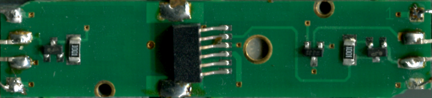

Consiglio componenti TV/SAT per impianto con 6 prese demiscelate e confronto tra i migliori produttori
Tartaruga24 ha risposto a Tartaruga24 alla discussione in Impianti misti TV-SAT
Le antenne che, per forma, sono simili al modello Elika 700 di Fracarro risultano tutte orientate nella medesima direzione. -
MHI SCM45ZS-W / SRK35ZS-WF non raffredda
Alessio Menditto ha risposto a Gas92 alla discussione in Guasti/Problemi Climatizzazione
Sì ma anche io 3 anni fa stavo meglio di adesso…i sintomi sono di clima scarico, tu vedi il tubo piccolo gelato perché il poco gas che c’è ancora evapora (e ghiaccia) appena uscito dalla macchina esterna, arriva allo split che ormai non c’è più, e torna dal tubo grande ormai morto, per quello che lo senti Quindi quegli scappati di casa che hanno unito i tubi alle macchine, hanno cannato le giunture, e in tre anni la maggior parte del gas è uscito, volato via, aumenta il gas serra e a Rimini i villeggianti crepano dal caldo. -
Consiglio componenti TV/SAT per impianto con 6 prese demiscelate e confronto tra i migliori produttori
ALLUMY ha risposto a Tartaruga24 alla discussione in Impianti misti TV-SAT
Aggiungo poi che avendo previsto nel progetto l'impianto satellitare, con tivusat almeno lo sfrutti, perchè se non metti Sky non c'è molto da vedere (in chiaro). -
MHI SCM45ZS-W / SRK35ZS-WF non raffredda
Gas92 ha risposto a Gas92 alla discussione in Guasti/Problemi Climatizzazione
In che senso? Per tre estati ha funzionato senza problemi! -
Consiglio componenti TV/SAT per impianto con 6 prese demiscelate e confronto tra i migliori produttori
ALLUMY ha risposto a Tartaruga24 alla discussione in Impianti misti TV-SAT
Ciao, secondo me la situazione è da valutare attentamente, perché le antenne più recenti da come sono polarizzate puntano alle postazioni più vicine mentre quelle più vecchie, e risalgono sicuramente ai tempi dell'analogico, puntano dalla parte che speravo io, dove vengono trasmessi tutti i mux. Quindi se quelle più recenti non sono puntate verso la direzione che speravo, vuol dire che l'antennista di turno ha rilevato che i segnali dell'altra direzione o non arrivano, o arrivano molo male, proprio come avevo supposto qualche post fa, e ha preso quelli più vicini ma sacrificando qualche canale. Ovviamente spero di sbagliarmi ma le foto mi fanno pensare a questo. Un'alternativa che ti risolverebbe il guaio (e per fortuna c'è) è ricevere tutto da satellite con Tivusat. Intanto prova a informarti, soprattutto per il discorso delle CAM + Tessera, che se non erro ce ne vuole una per ogni ricevitore (TV o decoder che sia) ma il costo totale potrebbe essere addirittura più basso rispetto a quello dell'antenna con tutti i suoi annessi. Questo è il mio parere, ciao 🙂 -
Faca ha iniziato a seguire Dual Fujitsu errore 62 unità AOYG14LAC2
Dual Fujitsu errore 62 unità AOYG14LAC2
Faca ha inserito una discussione in Guasti/Problemi Climatizzazione
Buonasera a tutti, in piena rimonta subshariana mi trovo appiedato dal coma delle camere. Modello Fujitsu dual split installato anno 2019 a r410a. Due unità interne da 9000btu Esterna da 14000 btu nello specifico la AOYG14LAC2 La genesi del problema, già in tarda primavera dopo pausa invernale vado per fare le pulizie e un accensione ma nessuna delle due unità, che elettricamente si accendevano, entrava in funzionamento. Poi vado alla soluzione classica, al sezionatore e tolgo energia per circa 10 minuti, poi riarmo e funziona. Funzionanti e utilizzati qualche giorno. Ieri vado ad una riaccensione dopo tot giorni (e anche 3 o 4 distacchi di differenziale, ma a monte per cui le cause possono essere altre) e ho lo stesso problema. Ritento la procedura alimentazione, ma di 3 volte nessun risultato, le unità interne si alimentano apre la batto ma entrano in limbo, 6 lampeggi spia verde accensione seguiti da 2 lampeggi spia rossa economy, che interpreto per errore 62 e quindi guasto unità esterna, scheda pcb .... Oppure? Ad ogni modo l'unità esterna non pare dare segnali. Esperienze, suggerimenti, check ? L'unità esterna si raggiunge ma avrò un po' da allestire con tavoloni per poter camminare sopra una pergola in sicurezza . Grazie e buona domenica. -
maffa ha aderito alla comunità
Consiglio componenti TV/SAT per impianto con 6 prese demiscelate e confronto tra i migliori produttori
Tartaruga24 ha risposto a Tartaruga24 alla discussione in Impianti misti TV-SAT
Mi spiece molto per il vostro amico Felix. Vi ho mandato le foto delle antenne della mia zona. Il panorama è un po' diversificato. -
eliosbrocchi ha iniziato a seguire Ricerca SMD
Buonasera a tutti, mi chiamo Elio e sto cercando di realizzare un PCB per una locomotiva scala N per convertirla da analogica a digitale, sono partito a copiare il circuito di un PCB già esistente per riportarlo come dimensioni in questa, ma mi sono imbattuto in due SMD SOT-23 che non riesco ad identificare, chiedo se qualcuno mi può aiutare. Uno riporta la sigla 6JD mentre l'altro riporta 18 JJ V4. Allego le foto che ho fatto. Grazie
- Oggi
lavastoviglie Bosch SMV68TX06E/42 odore di bruciato all'apertura di fine lavaggio
Ciccio 27 ha risposto a truceta alla discussione in Lavastoviglie
Fatto 30, fai 31: metti 'sta protezione e non ci pensi più! 😉 -
GDT78 ha aderito alla comunità
Collegamento Idroscopino
Claudiobotto ha risposto a Claudiobotto alla discussione in Impianti (Idraulica)
ok,tra galleggiante e parete superiore della cassetta ci sono 7/8 cm. Al di là di questo, ho visto da foto ante ristrutturazione, che il tubo di alimentazione scorre in verticale a circa 25/30 cm dal centro wc. Quasi che tolgo una piastrella...Boh!? -
Livio Orsini ha iniziato a seguire Problemi avvio Fujitsu aoyg14lac2
Problemi avvio Fujitsu aoyg14lac2
Livio Orsini ha risposto a Draball alla discussione in Guasti/Problemi Climatizzazione
Anche se chiedi venia è egualmente crontrario al regolamento! Inoltre, dopo oltre 4 anni di inattività della discussione, non è facile ottenere nuove risposte. Ti suggerisco di aprire una tua discussione e, se lo reputi necessario, inserisici un link a questa discussione. PS Alessio abbiamo risposto praticamente in contemporanea. -
Alessio Menditto ha iniziato a seguire Problemi avvio Fujitsu aoyg14lac2
Problemi avvio Fujitsu aoyg14lac2
Alessio Menditto ha risposto a Draball alla discussione in Guasti/Problemi Climatizzazione
Sei assolto per questa volta, il problema è che il nostro amico che ha aperto la discussione sono 5 anni che non entra, ti conviene aprirne una nuova e vediamo di aiutarti. -
intanto, estrai il galleggiante dalla cassetta (poi lo rimonti) e vedi cosa ti rimane di spazio
Faca ha iniziato a seguire Problemi avvio Fujitsu aoyg14lac2
Problemi avvio Fujitsu aoyg14lac2
Faca ha risposto a Draball alla discussione in Guasti/Problemi Climatizzazione
Buonasera, vecchia discussione a cui spero in un riscontro , chiedo venia al moderatore. Soffro dello stesso errore in una configurazione simile e con una storia pregressa quasi identica, com'è, se è, stato risolto infine? Giusto per avere una dritta. Grazie, a chi saprà rispondere. -
Consiglio componenti TV/SAT per impianto con 6 prese demiscelate e confronto tra i migliori produttori
snipermosin ha risposto a Tartaruga24 alla discussione in Impianti misti TV-SAT
Un grande amico che era tuo conterraneo, oltre che bravo tecnico, avrebbe sicuramente potuto intervenire in merito al puntamento; purtoppo c'ha lasciati oltre un anno fa. Grande Felix, ci manchi... Chiusa la triste parentesi, ho dato un occhiata con maps e sembra che in paese basti una sola antenna -
Collegamento Idroscopino
Claudiobotto ha risposto a Claudiobotto alla discussione in Impianti (Idraulica)
Lo spazio di manovra e poco ma il TI di collegamento al rubinetto della cassetta è 6 cm più in alto rispetto ai pulsanti. Più che altro mi preoccupa il collegamento doccino-muro-cassetta. -
Claudiobotto ha iniziato a seguire Collegamento Idroscopino
Cavo di messa a terra separato dal cavo elettrico
Maurizio Colombi ha risposto a magorno alla discussione in Altri argomenti elettrici
La terra puoi tranquillamente prenderla dal dispersore, purtroppo (per motivi pratici) dovrai arrestare al dispersore una corda da almeno 16 mm. -
lavastoviglie Bosch SMV68TX06E/42 odore di bruciato all'apertura di fine lavaggio
truceta ha risposto a truceta alla discussione in Lavastoviglie
Buongiorno, a conclusione, Relazione del lavoro: 1) dopo aver ritrovato il guasto della scheda dal servizio riparazione, nella parte finale di potenza che comanda il motore del ventilatore, si è proceduto al rimontaggio della stessa e verificato il funzionamento del motore del ventilatore che è risultato ok. 2) in seguito ordinato e sostituito corpo riscaldante con zeolite e relativa guarnizione; NOTA: sostituito anche il dado in resina che fissa il camino all'interno, (modifica della casa costruttrice) con dado in acciaio. 3) sostituito raccordo di carico che si era perforato: sto valutando se aggiungere la protezione del condotto dal flusso di aria calda che fuoriesce dal corpo in zeolite. eseguito collaudo positivo. Se ci sono consigli sia da avere, che da dare, sono qui.... ...continuo a ringraziare lo staff e tutti coloro che si sono dedicati a cercare di risolvere il caso. -
mistertv ha iniziato a seguire Led lampeggiante rosso verde 24WA2063DAI e UE55AU7172UXXH sintonizza i canali in modo disordinato
UE55AU7172UXXH sintonizza i canali in modo disordinato
mistertv ha risposto a nelace2003 alla discussione in Samsung
Confermo, Grecia e avrai una situazione accettabile in termini di LCN. -
Led lampeggiante rosso verde 24WA2063DAI
mistertv ha risposto a nelace2003 alla discussione in Toshiba
E' un prodotto Vestel e devi scrivere alla Vestel citando il numero di serie dell'apparecchio, sempre se te lo danno perchè è probabile si debba passare dal CAT.. -
Daikin EWYQ005ADVP non raffredda
Alessio Menditto ha risposto a xxmax76 alla discussione in Guasti/Problemi Climatizzazione
Non hai competenza per prendere una temperatura col termometro? -
Daikin EWYQ005ADVP non raffredda
xxmax76 ha risposto a xxmax76 alla discussione in Guasti/Problemi Climatizzazione
No, nessuno mi ha mai detto di fare un lavaggio...domani chiamo l'idraulico perché non ho le competenze per arrivare ovunque...grazie a tutti -
ALLUMY ha iniziato a seguire Cavo di messa a terra separato dal cavo elettrico
Cavo di messa a terra separato dal cavo elettrico
ALLUMY ha risposto a magorno alla discussione in Altri argomenti elettrici
In attesa che ti rispondano i tecnici, hai già pensato a dove mettere il differenziale? -
Cavo di messa a terra separato dal cavo elettrico
magorno ha inserito una discussione in Altri argomenti elettrici
Buongiorno e buona domenica Dal quadro generale dentro casa, dovrei portare una nuova linea ad una tettoia esterna distante circa 50 mt. il cavo sarà posizionato in un corrugato interrato, a metà circa di questa tratta il corrugato attraversa il pozzetto della messa a terra. La mia domanda, al posto di mettere un cavo 3x4 dal quadro dentro casa/tettoia, posso usare un cavo 2x4 per l'intera tratta e la messa a terra la prenderei dal pozzetto di terra con un cavo di terra 1x4 e da qui arrivare alla tettoia? Chiedo questo perchè avrei già il cavo disponibile 2x4, e mi sarebbe più facile passare un cavo di diametro inferiore, ma se ci sono problemi tecnici o altri problemi vari, mi affido ai vostri consigli. Ah un consiglio pure sulla dimensione del cavo da usare Grazie -
Angelo F. ha aderito alla comunità
Daikin EWYQ005ADVP non raffredda
click0 ha risposto a xxmax76 alla discussione in Guasti/Problemi Climatizzazione
hai collettori impianto? foto? impianto di 11 anni mai fatto lavaggio?
