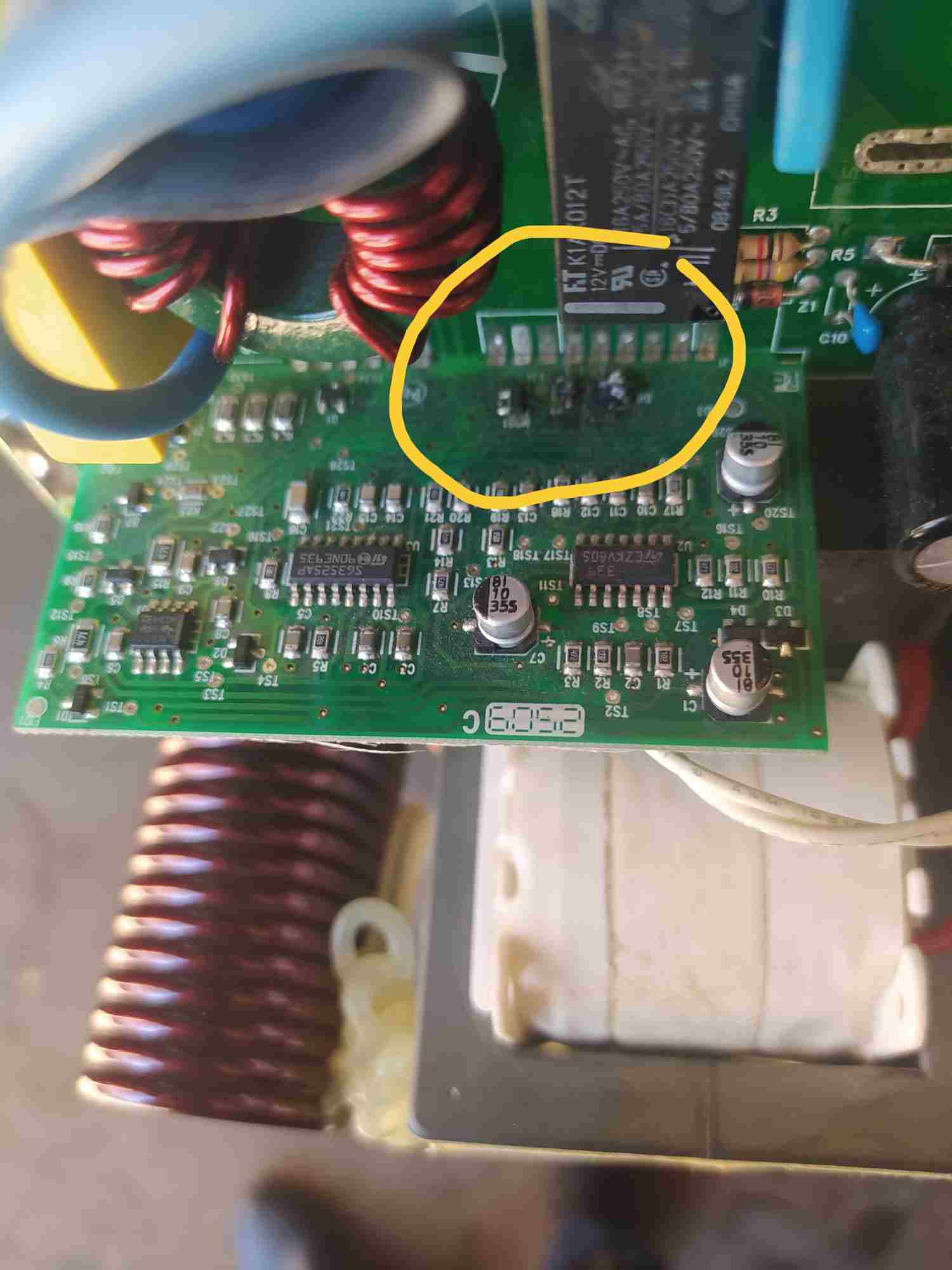

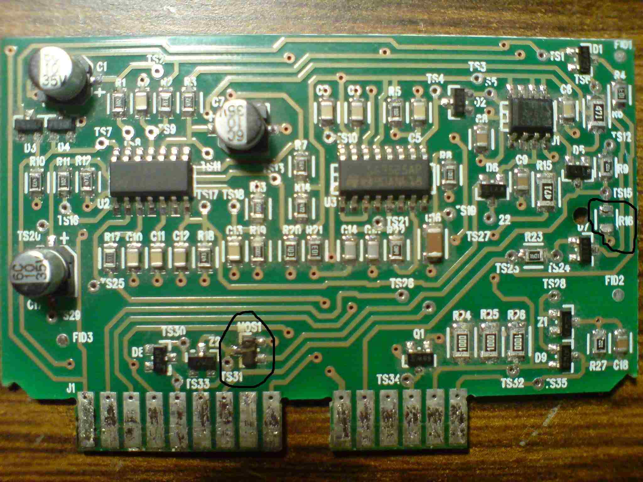

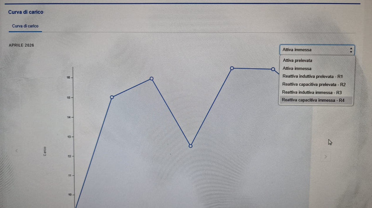

Se sul corpo del distributore c'è la marca, Rexroth, Parker..., il rivenditore serio (bisognerà cercalo quello serio) ti vende anche solo il solenoide.
Visto che sono degli switch managed non è che hai impostato delle mappe di routing che collidono coi nuovi indirizzi?
Certo, solo che il ricambio originale è completo della valvola meccanica, che è perfettamente funzionante, e costa 350€+iva...la sola bobina costa circa 30€... è foro 13mm x H 46mm 19W purtroppo le trovo solo di H 36mm. Era per cercare di risparmiare...
- Oggi
Baxi duo-tech e pressione che non sta fatta
Stefano Dalmo ha risposto a anguspap alla discussione in Guasti/Problemi Riscaldamento
Da quanto riportato il parametro dovrebbe essere a 02 di defolt , ma vedi come sta e magari prova a cambiare -
Baxi duo-tech e pressione che non sta fatta
Stefano Dalmo ha risposto a anguspap alla discussione in Guasti/Problemi Riscaldamento
Una richiesta sugli orari di immissione corrente in rete
reka ha risposto a mgaproduction alla discussione in Fotovoltaico
quella immessa "vendibile", cioè prodotta da FV o presa dalle batterie deve essere "attiva" con UM kWh (la reattiva credo abbia una r alla fine dell'UM tipo kVAhr) se nella attiva non risulta nulla allora probabilmente il problema è nel monitoraggio del tuo FV -
Alessio Menditto ha iniziato a seguire Eccessivo consumo di brillantante
Eccessivo consumo di brillantante
Alessio Menditto ha risposto a Lucioplc1960 alla discussione in Lavastoviglie
Tino per favore devi aprire una tua nuova discussione. -
Rumorosità anomala unità esterna Daikin Sensira
Alessio Menditto ha risposto a Brunox alla discussione in Guasti/Problemi Climatizzazione
Come ti è già stato detto, la ditta NON HA nessun dovere di cambiare pronti via l’intera macchina senza tentare una riparazione, c’è poco da fare. È la valutazione del CAT che ha la parola finale, se vogliono crearsi dei problemi come ho spiegato tentando la sostituzione del compressore, non puoi impedirlo. -
Baxi duo-tech e pressione che non sta fatta
anguspap ha risposto a anguspap alla discussione in Guasti/Problemi Riscaldamento
Stavo per scrivere ,ma il 721384000 non è un on off?come fa ad accorgersi della pressione troppo alta? I parametri sono una giungla,proverò ad andare dove mi hai detto nel p25 -
Baxi duo-tech e pressione che non sta fatta
Stefano Dalmo ha risposto a anguspap alla discussione in Guasti/Problemi Riscaldamento
Scusa , ma se è tutto meccanico , come il pressostato , controlla i parametri ,perché deve essere settato per on off e non per trasduttore . se non ricordo male il p25 -
Una richiesta sugli orari di immissione corrente in rete
mgaproduction ha risposto a mgaproduction alla discussione in Fotovoltaico
I quartorari li trovo nella curva di carico, sotto queste voci : ma nessuna delle voci indicate come "immessa" contengono dati attendibili. Per es. R3 e/o R4 contengono delle frazioni (ma proprio dei valori 0,0XXX) ogni quartorario anche nelle piene ore notturne... Insomma, un gran casino... Tu riesci ad aiutarmi a capire quale voce esattamente devo guardare? PS : il giorno "incriminato" c'è già e guardo proprio quello ovviamente -
Salve, scaldino ancora non risolto. Ho spolverato e aperto centralina niente di anomalo, anche i collegamenti che arrivano alla fiamma. La fiamma si modula. Cosa potrei controllare? Ricapitolando si accende riscalda l acqua dopo 2 3 minuti di spegne da solo, chiudo la acqua riapro e si riaccende ed ho notato anche che tiepida non riesce a mantenere. Eppure la pressione cè.
Saldatrice inverter Mos 138 EVO componenti ko
nocchiere1 ha inserito una discussione in Elettronica generica
Ragazzi ho cercato in giro info ma anche negli schemi non sono mensionati, potete dirmi che tipo di coomponenti sono questi 3 che si sono bruciati sulla schedina di questa saldatrice inverter? Vi allego foto in modo da capire meglio se qualcuno ha le sigle risalgo prima alle specifiche. quelli cerchiati in giallo sono quelli che ho soto mano l'altra foto e' per chiarezza presa online. -
secondo me da solo ci puoi far poco, ma nemmeno buttare devi, ormai ci sono laboratori specializzati nella riparazione di inverter, bms e tutto il contorno.
128 km di mare è un bel problema; vuo dire ricevere con tutto quello che comporta una rifrazione che cambia di continuo. Non mi va di farti provare con antenne super direttive ed amplificatori a bassa figura di rumore: rischieresti di spendere denari e non risolvere del tutto. A questo punto se vuoi andare sul sicuro ti conviene affidarti a TivuSàt come ti hanno già consigliato.
Baxi duo-tech e pressione che non sta fatta
anguspap ha risposto a anguspap alla discussione in Guasti/Problemi Riscaldamento
Meccanico -
Ciao Riccardo. Gentilissimo come al solito! Ieri avevo già provato a ritoccare lo screen sull eat ma non cambiava nulla. Avevo dimenticato di scriverlo nel primo messaggio
Eccessivo consumo di brillantante
tino6604 ha risposto a Lucioplc1960 alla discussione in Lavastoviglie
buongiorno ho una lavastoviglie Miele g5400 e mi perde brillantante nella lavastoviglie. Mai usato aceto Avevo già sostituito il dosatore 6 anni fa per lo stesso problema, e da qualche tempo si ripropone (che sia difettoso dalla nascita? Miele non lo ha ingegnerizzato bene?), come posso fare? - per ora provo a sostituire la guarnizione? - cambiare marca brillantante? cambiata più volte negli anni in base agli sconti del supermercato - cambio dosatore? grazie -
Ciao, alcuni marchi propongono delle coste radio in modo da eliminare il filo. Ovviamente vai su di prezzo e inoltre devi aggiungere della manutenzione in più (batterie da cambiare). Poi dipende se è una questione di normative oppure una sicurezza tua personale.
Problema batteria accumulo impianto SMA
FABRIZIO1989 ha risposto a miky78 alla discussione in Fotovoltaico
ciao ho avuto lo stesso problema, la cosa bella che BMZ è fallita da ottobre, e ora?a me ha ceduto il BMS E L'ALIMENTATORE -
Stefano Dalmo ha iniziato a seguire Baxi duo-tech e pressione che non sta fatta
Baxi duo-tech e pressione che non sta fatta
Stefano Dalmo ha risposto a anguspap alla discussione in Guasti/Problemi Riscaldamento
C’è un pressostato elettronico , altrimenti come farebbe la caldaia a darti le misure ? ed è lì il problema . O è rotto o ha una parziale ostruzione e da i numeri . il pressostato di circolazione è un’altra cosa . scusa , ma ha il manometro meccanico sotto o digitale a display? -
FABRIZIO1989 ha aderito alla comunità
risolto sostituendo il motore quello precedente era arrugginito sull'albero (diciamo che non è ben isolato dall'interno del forno) Timer trovato uno di 90minuti a due contatti: il mio era a 3 contatti, adattato tramite info di un sito spagnolo ai due contatti di quello nuovo
Buongiorno, è da qualche giorno che il mio impianto fotovoltaico ha smesso di funzionare. L'interruzione del servizio non e' stata improvvisa, inizialmente le interruzioni erano limitate a qualche ora poi nel giro di pochi giorni l'impianto ha smesso di funzionare del tutto. L'inverter non da errori e c'è l'indicazione "INVERTER OK". Ecco i dati che fornisce il display: Vin1 e Vin2 sono >400 V mentre Pin1 e Pin2 = 0W, Riso= 20 Mohm Tinv=27,5 °C Sapreste cortesemente indicarmi la causa del guasto? Grazie e cordiali saluti
Rumorosità anomala unità esterna Daikin Sensira
Brunox ha risposto a Brunox alla discussione in Guasti/Problemi Climatizzazione
Ciao Alessio, alla fine è stata sostituita l’unità esterna, risolvendo il problema. Resta però la mia impressione che il Daikin Sensira non sia tra i modelli più silenziosi. A questo punto avrei solo bisogno di un chiarimento: è prassi attivare la garanzia Daikin anche quando il difetto è riscontrabile già in fase di installazione? Mi sarei aspettato una sostituzione diretta dell’unità da parte dell’installatore, piuttosto che l’intervento dell’assistenza Daikin, che ha invece optato per la sostituzione del compressore. Grazie ancora, Bruno -
Tecnico2026 ha iniziato a seguire FL Phoneix Switch, Profinet Network
La mia rete PROFINET è composta da un PLC principale, 4 switch Phoenix FL, 4 inverter (VFD) e un HMI. Quando voglio cambiare tutti gli indirizzi, si presenta un problema con lo switch. Il metodo che utilizzo per lo switch è il seguente: ho un file di configurazione su una scheda SD, lo copio e poi inserisco la scheda SD nello switch, quindi accendo lo switch. In questo modo lo switch assume il nuovo indirizzo IP. Il problema è che lo switch risponde al ping quando è collegato da solo al PC, ma quando lo inserisco nella rete PROFINET mi dà errore: il dispositivo non è raggiungibile. Quale potrebbe essere il problema? Tenendo presente che ho assegnato nomi e indirizzi IP univoci per ogni dispositivo.
