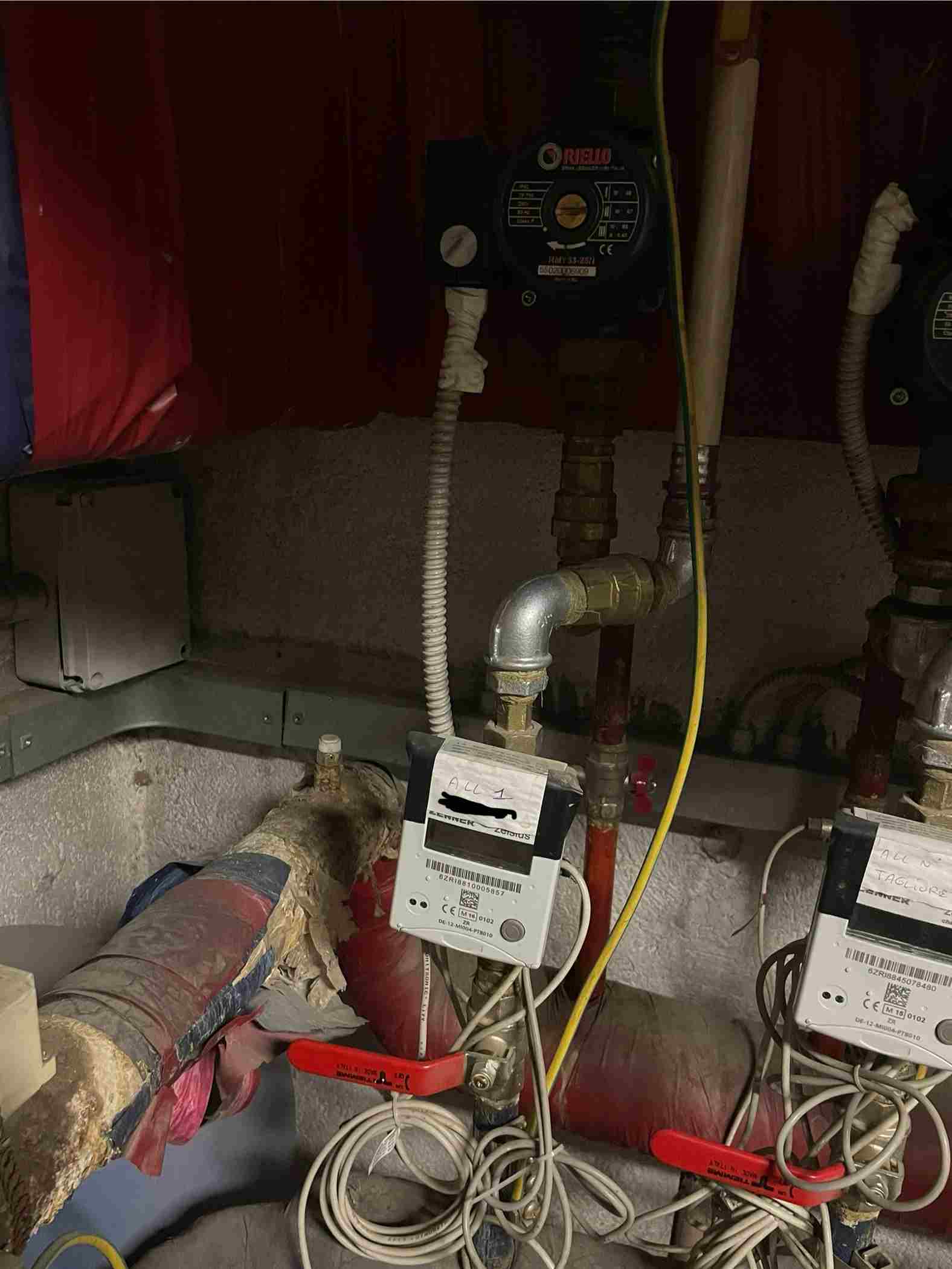

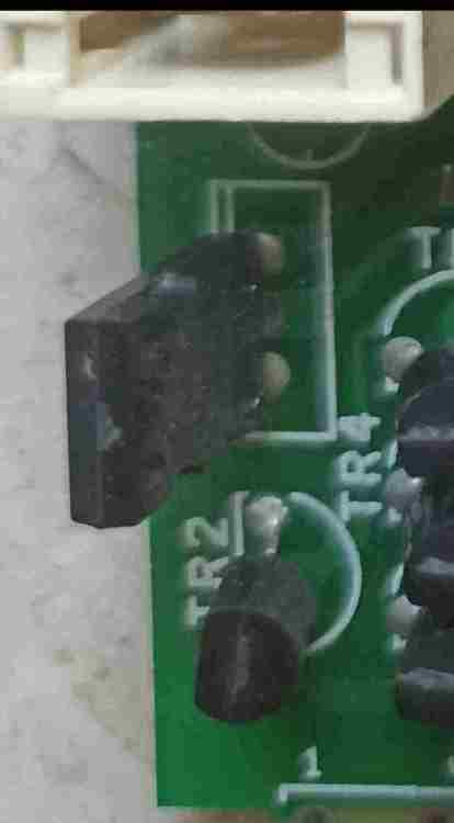

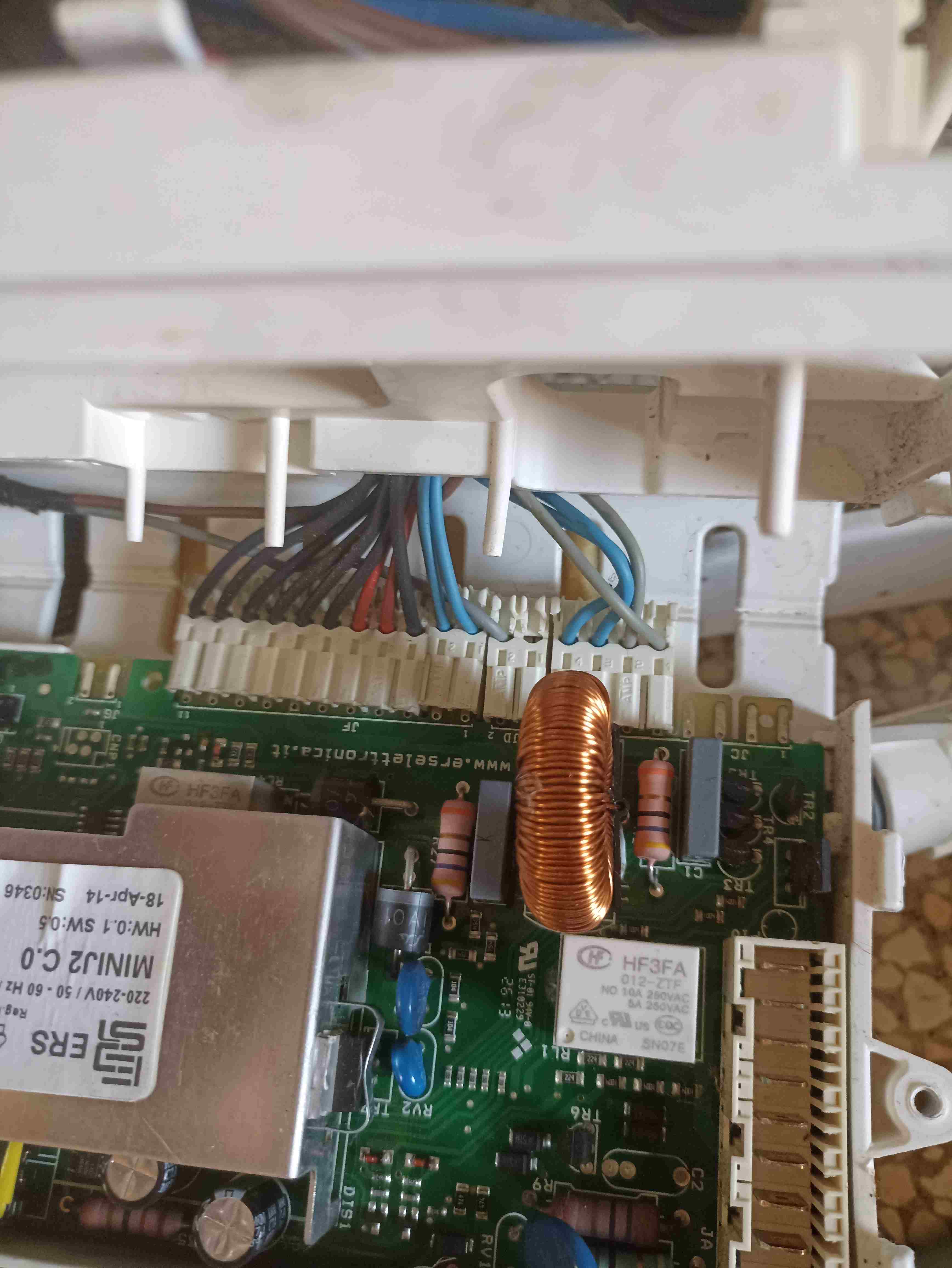

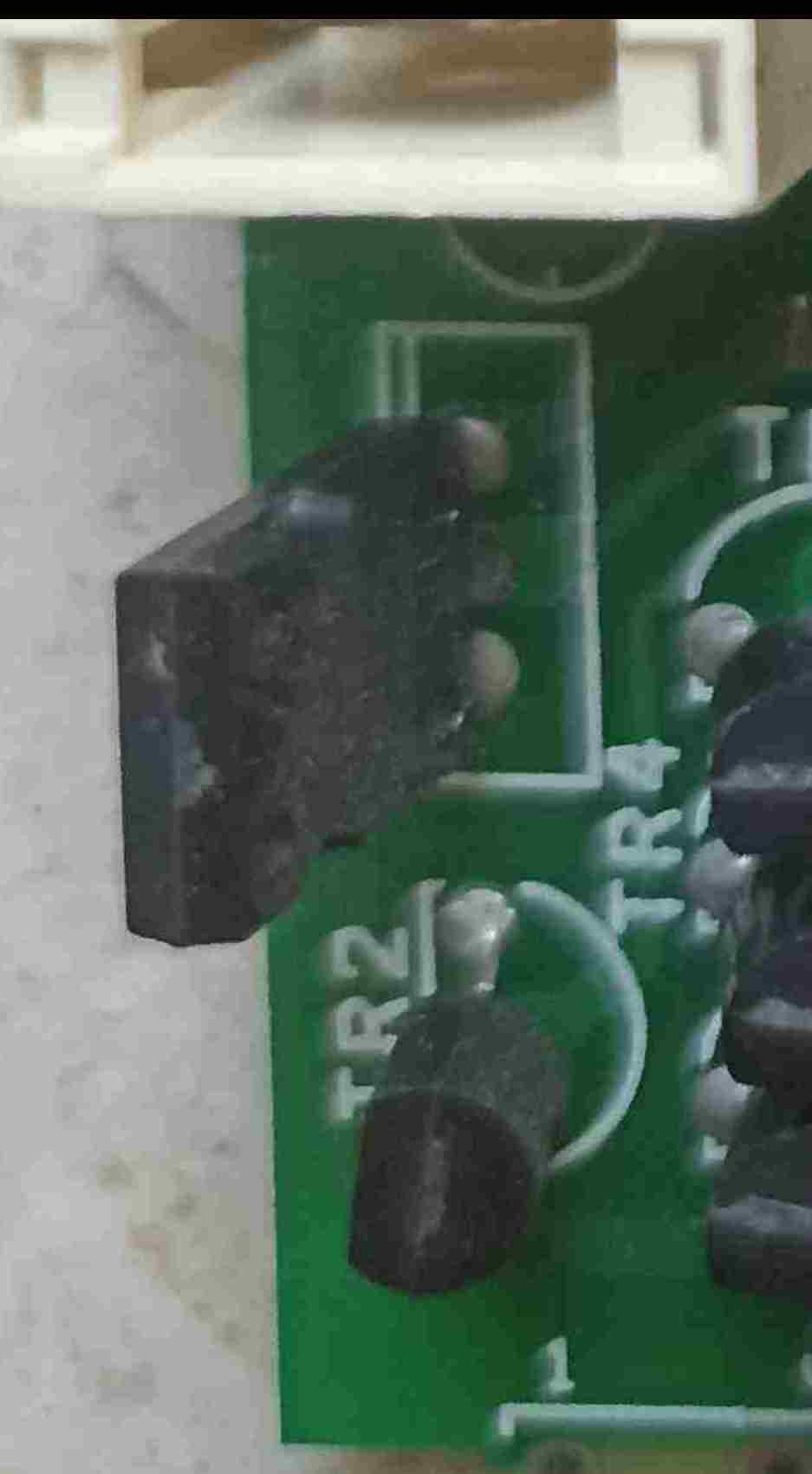

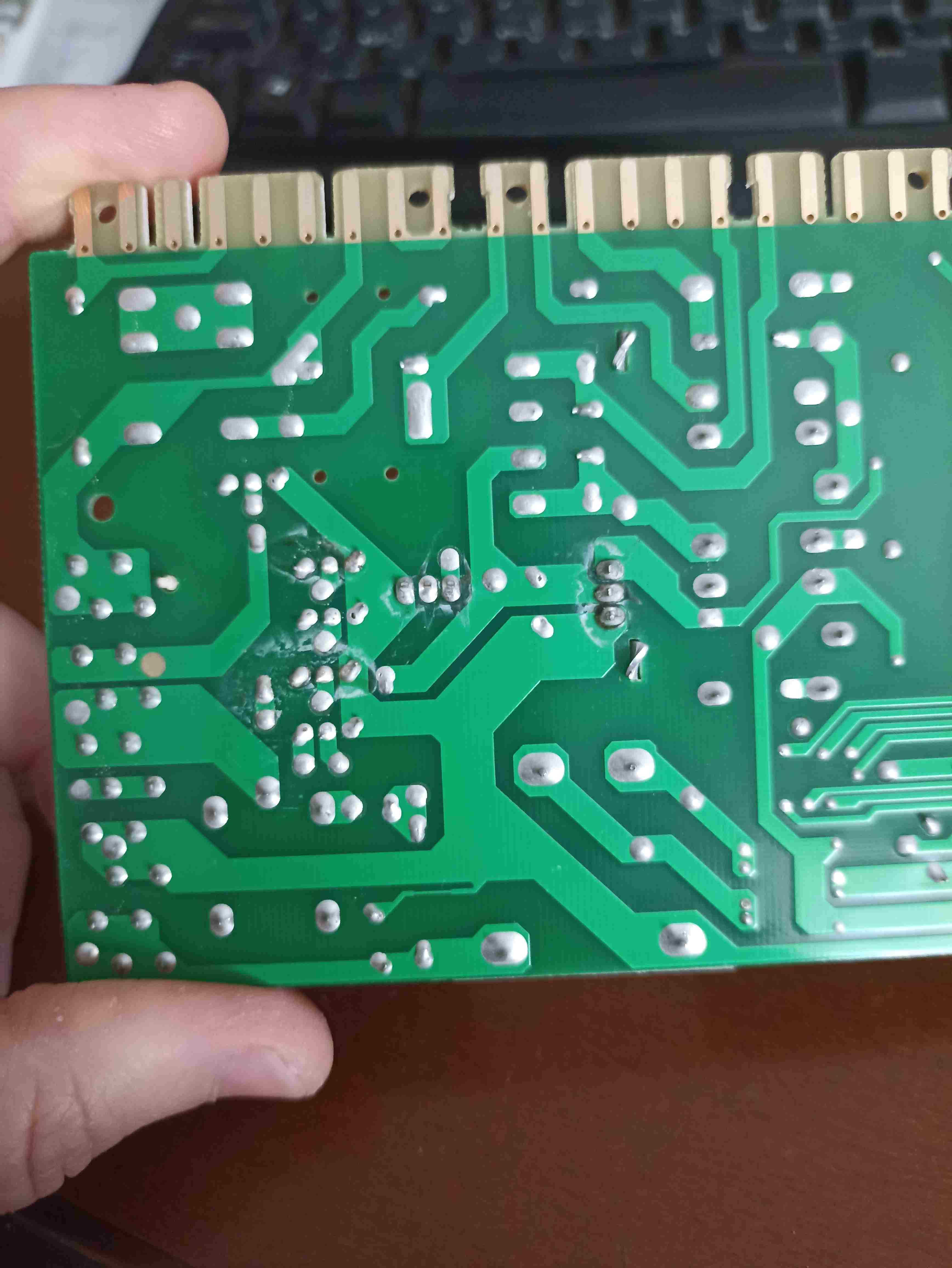

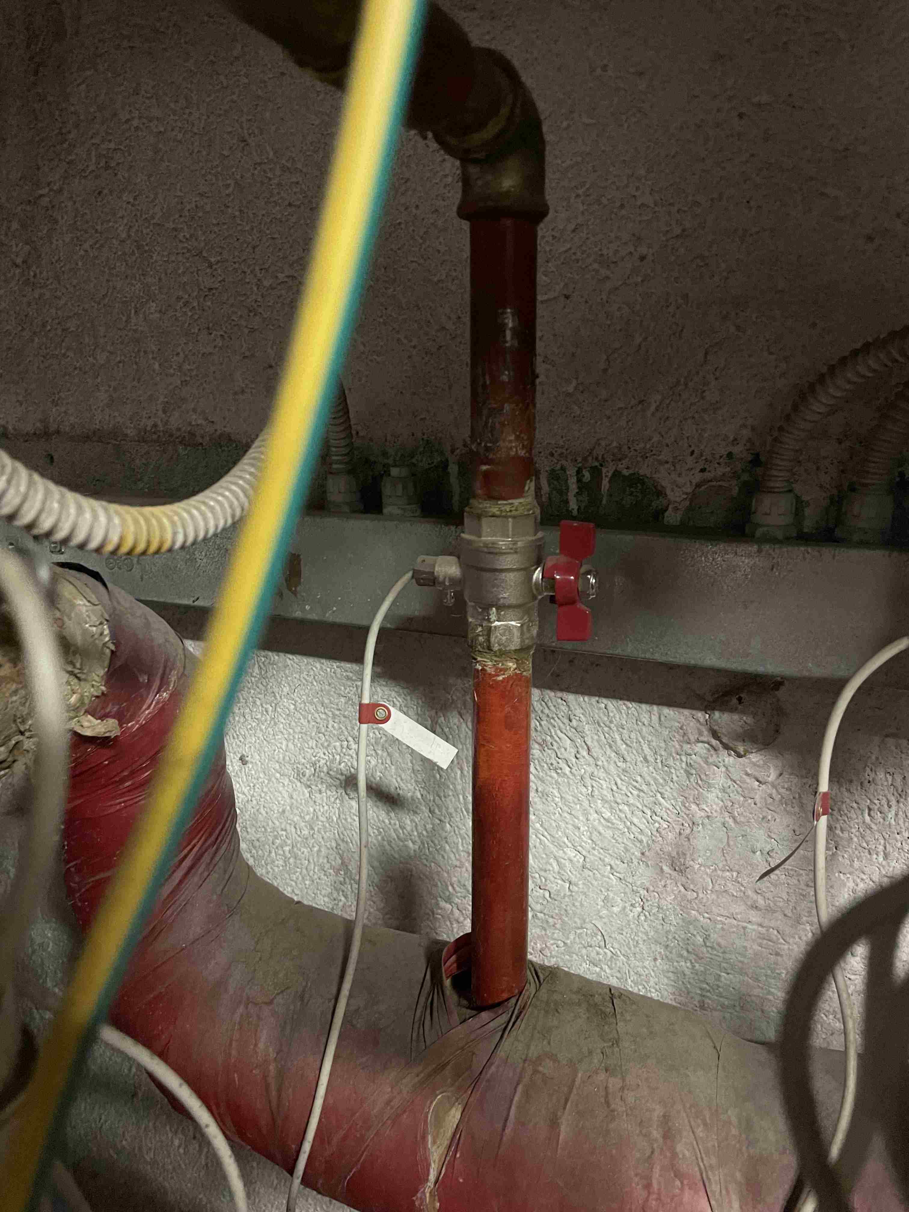

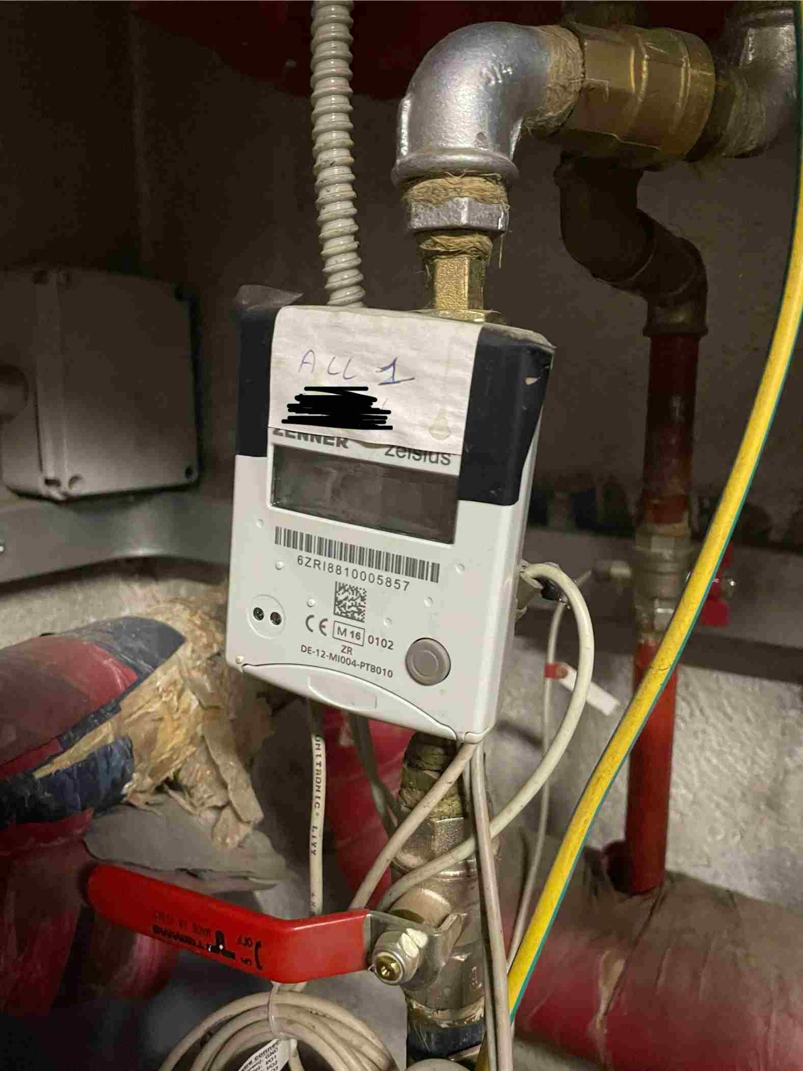

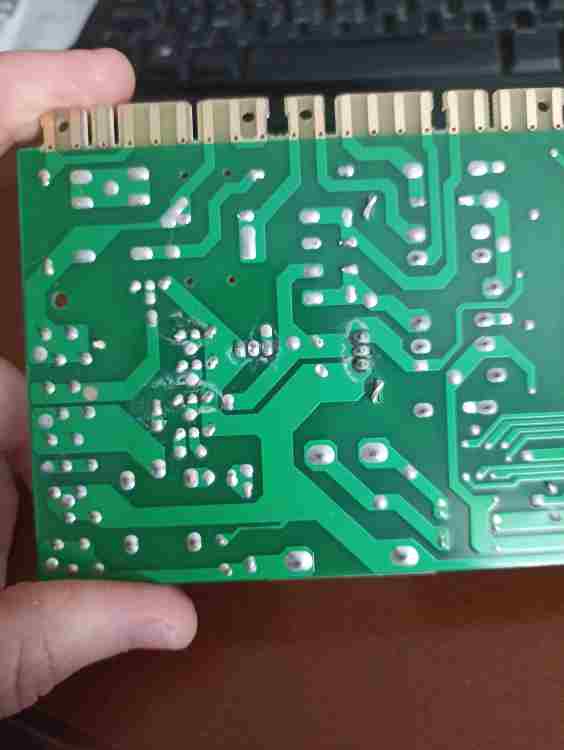

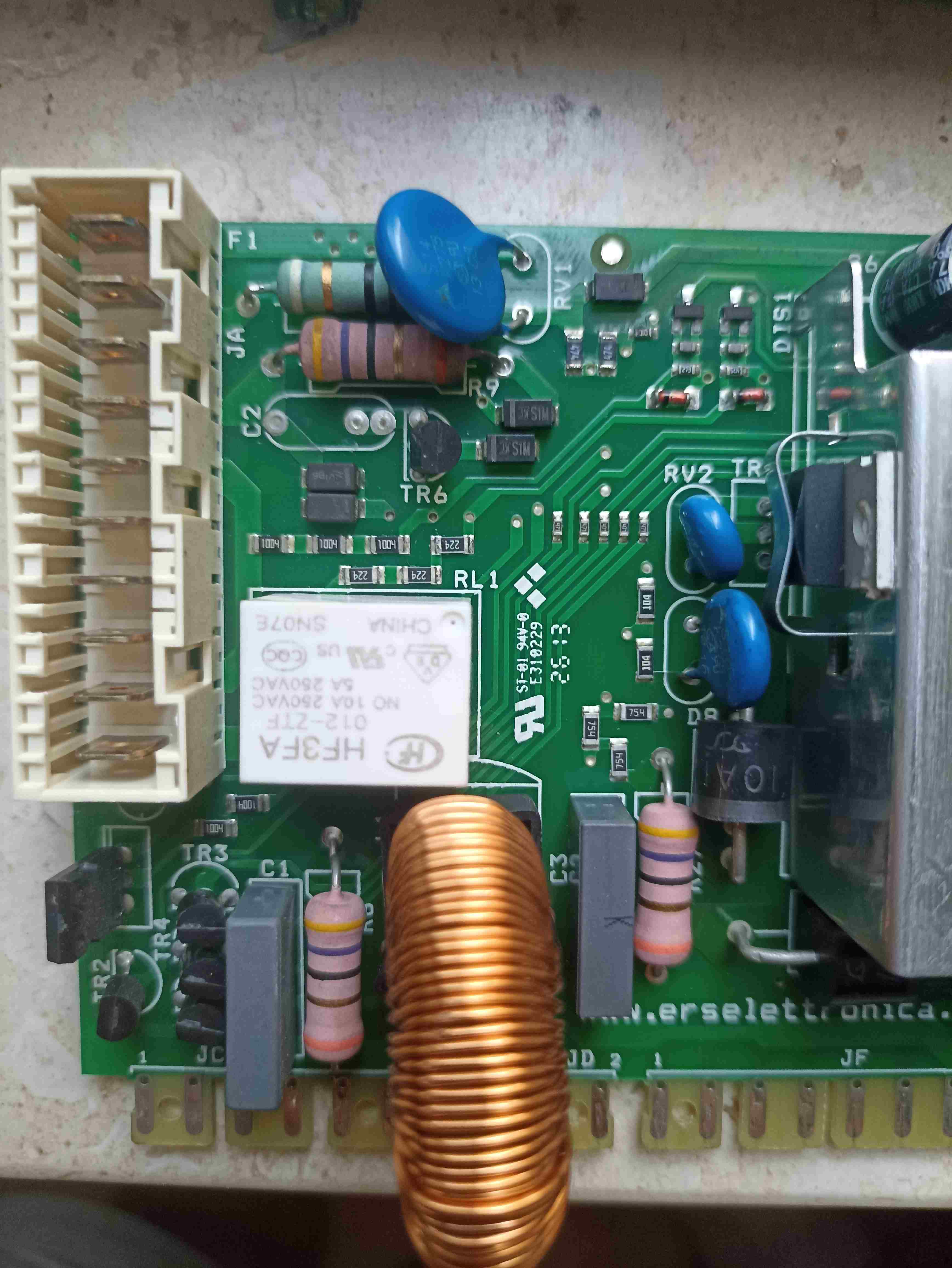

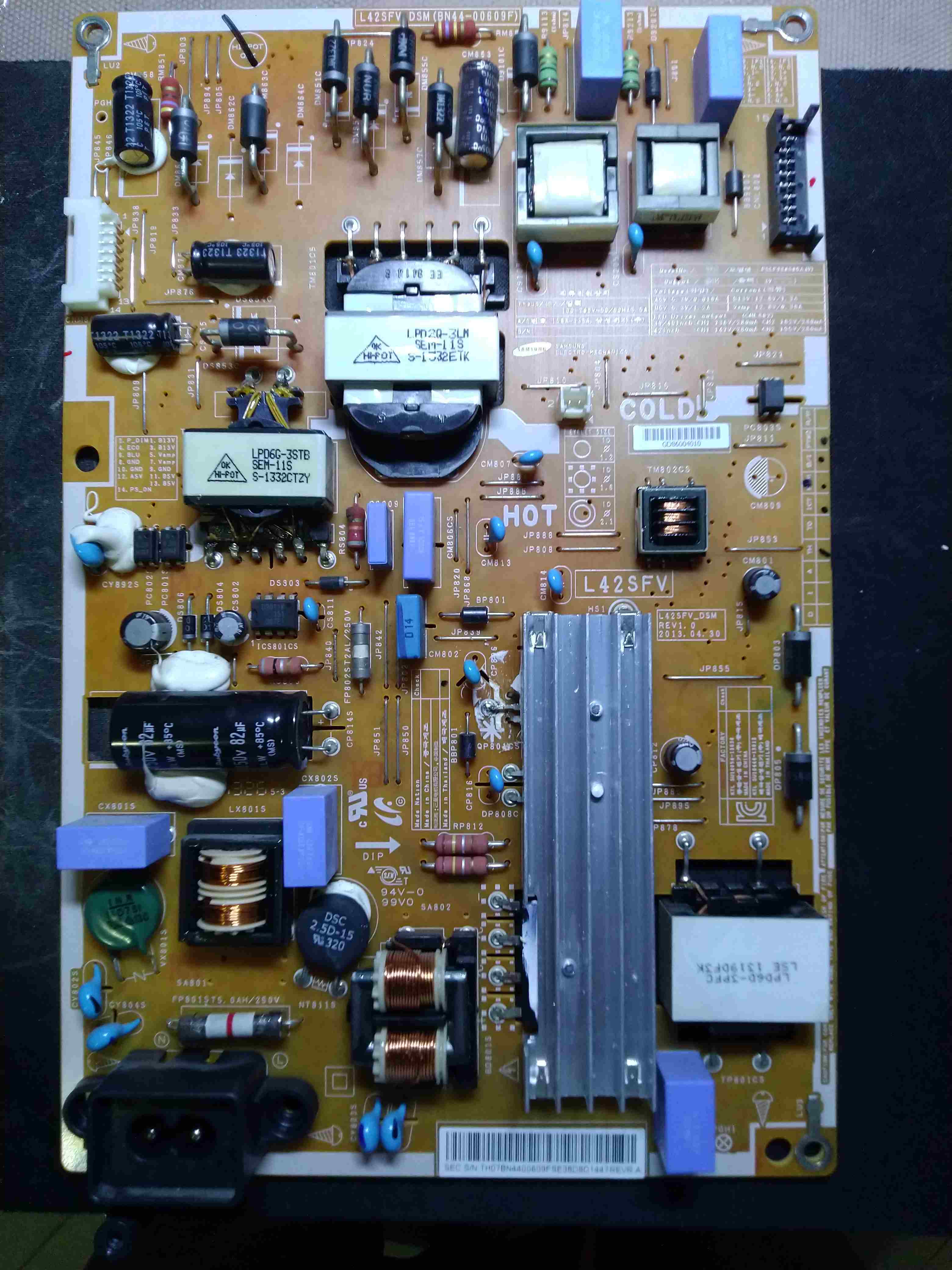

Lavastoviglie Whirpool W77 non scalda l’acqua
Lorenzo6565 ha risposto a Lorenzo6565 alla discussione in Lavastoviglie
non costava tanto e speravo che fosse quello il problema.. sì quel sensore l’ho controllato il valore a temperatura ambiente era 43kohm mi sembra corretto dalla tabella -
OOOOKey. perfetto, posso andare a cena senza dubbi in testa.
Ardo 60FL1210LW: problemi "invisibili" sulla scheda
Lockeid ha risposto a Ciccio 27 alla discussione in Lavatrici - Asciugabiancheria
Se devi salvare la macchina attendi i tempi necessari. Fossi stato dalle mie parti ti avrei aiutato. Ciao -
Ardo 60FL1210LW: problemi "invisibili" sulla scheda
Ciccio 27 ha risposto a Ciccio 27 alla discussione in Lavatrici - Asciugabiancheria
Stefano: solo polvere: era la zona dove fuori c'erano le ragnatele, e comunque la zona più in basso, più esposta all'umidità. 😢 Lock: mi sa allora che devo congelare tutto per circa un mese... -
Ardo 60FL1210LW: problemi "invisibili" sulla scheda
Lockeid ha risposto a Ciccio 27 alla discussione in Lavatrici - Asciugabiancheria
Ciccio cerco di fare un sunto semplice anche se non hai dimestichezza con l'elettronica. Ho letto che hai strani comportamenti tipo pompa sempre accesa, motore difettoso/malfunzionante e serratura strana. Inoltre si crea un cortocircuito tale da far scattare l'interruttore termico. Tutte le componenti della macchina sono azionate da relè oppure triac. A loro volta relè e triac sono azionati da ULN2003. In fine ULN2003 viene controllato dal processore. L'ipotesi più accreditata è che ULN2003 azioni rele' o triac senza alcun controllo da parte del processore. Ci sono casi nei queli se i relè del motore non hanno la giusta sequenza di accensione possono creare il cortocircuito da te riscontrato nonostante il motore sia buono.(Accadeva anche nelle Candy) Oltre questo si possono creare anche altre ridondanze senza dilungarci più di tanto. Insomma nel tuo caso specifico certamente va controllato l'alimentatore sulla scheda. ULN2003 va sostituito già solo per il dubbio. Infine vanno controllate le periferiche che possono essersi danneggiate per un cattivo funzionamento della logica(ULN2003). Mi riferisco ai relè del motore che possono aver subito danni sui contatti o incollaggi per via del mancato controllo. Prima di buttare la macchina dovresti cercare la compagnia di un tecnico elettronico. Ascolta anche gli altri pareri. Il video è privato. Buon lavoro -
Giusto Delta aria ingresso e uscita split
Alessio Menditto ha risposto a Mauriziolored alla discussione in Impianti Climatizzazione
Tienilo sotto osservazione, non è detto ci sia qualcosa che non va, magari nelle impostazioni. -
Ardo 60FL1210LW: problemi "invisibili" sulla scheda
Stefano Dalmo ha risposto a Ciccio 27 alla discussione in Lavatrici - Asciugabiancheria
Scusami, hai ragione, io di solito posso impostare mm/s e altri perché uso assi di posizione e non di velocità, se usi quelli di velocità hai solo le 3 opzioni che hai messo, comunque il discorso non cambia, se metti riduzione 1:1, devi passare la velocità in RPM(o comunque quella che sceglierai) del motore, se metti una riduzione consideri gli RPM in uscita dal riduttore es: rapporto 1:1, comandi a 1500 RPM, il motore andrà a 1500 RPM rapporto 1:2, comandi a 1500 RPM, il riduttore andrà a 1500 RPM mentre il motore a 3000
Giusto Delta aria ingresso e uscita split
Mauriziolored ha risposto a Mauriziolored alla discussione in Impianti Climatizzazione
Frigo samsung no frost problema pulizia
salvo355 ha risposto a salvo355 alla discussione in Frigoriferi - Congelatori
grazie stefano quindi non mi devo preoccuapre di quelle maccchie di ossido sulle saldature ? saranno dovute alla condensa non ha qualche perdita giusto? quindi i tubi al di fuori del frigo non perdono mai? solo internamente come mai ? -
Sostituzione vecchio termostato
Enrico1988 ha risposto a Enrico1988 alla discussione in Componenti Riscaldamento
Ecco quello che ho trovato giù nel locale caldaia… Mi sa che un contabilizzatore dei consumi c’è… Ovviamente ce n’è uno e una pompa per appartamento. -
sintoamplificatore yamaha rx 420 non da cenno
paolobike87 ha risposto a paolobike87 alla discussione in Radio - Stereo - Autoradio - HiFi - CD - DVD
Penso anch'io che non riparta ! Secondo me non sbagli! In caso non fosse il condensatore è quel chip che è difettoso o addirittura a sprogrammato? - Oggi
Ardo 60FL1210LW: problemi "invisibili" sulla scheda
Ciccio 27 ha risposto a Ciccio 27 alla discussione in Lavatrici - Asciugabiancheria
Quei due rettangolini neri sulla sinistra della scritta "TR6" mi sembrano più opachi degli altri. Ho capito che i tre cavi della serratura sono dal terzo al quinto (a partire dall'alto) della morsettiera alla loro sinistra. -
Buona sera a tutti, ho questo TV che manda in cortocircuito il MOSFET 60R580P. Mi occorrerebbe lo schema elettrico per poter seguire il circuito e capire cosa lo manda in corto. Ho provato a sostituirlo con un 11N80C3 ed il televisore accende e si vede. Il problema è che anche questo MOSFET scalda molto e per non bruciarlo spengo. La scheda di alimentazione è una L42SFV....BN44-00609F. Grazie mille in anticipo a chi può aiutarmi.
Ardo 60FL1210LW: problemi "invisibili" sulla scheda
Ciccio 27 ha risposto a Ciccio 27 alla discussione in Lavatrici - Asciugabiancheria
Alessio Menditto ha iniziato a seguire Giusto Delta aria ingresso e uscita split
Giusto Delta aria ingresso e uscita split
Alessio Menditto ha risposto a Mauriziolored alla discussione in Impianti Climatizzazione
Direi che va bene, ricorda però che il “calore” non è la stessa cosa della “temperatura”, se fatica a scendere forse hai entrate di “calore” troppo elevate. La fiamma di una candela sono centinaia e centinaia di gradi, ma mica ci riscaldi una stanza, la temperatura di un pavimento radiante sono meno di 30 gradi ma ci stai da Ognissanti. -
Giusto Delta aria ingresso e uscita split
Mauriziolored ha inserito una discussione in Impianti Climatizzazione
Buon pomeriggio, ho da tre mesi due condizionatori da 12.000 btu. Noto che la temperatura delle stanze scende molto lentamente rispetto alla temperatura impostata ( e lo fa solo con la ventola al massimo) e che una volta raggiunta la temperatura questa non viene conservata ma tende a salire. Questo sia con ventole impostate manualmente sia in automatico. Es. Temperatura stanza 29 gradi, impostata 27 impiega circa un'ora, con porte e finestre chiuse. Pensando ad un difetto o alla mancanza di gas ( ma i condizionatori sono nuovi) ho chiamato l'installatore che ha misurato con un suo termometro i seguenti dati: temperatura ingresso aria primo condizionatore 26 gradi, uscita 14. Temperatura ingresso aria secondo condizionatore 24 gradi uscita 12. Mi ha detto che il Delta di 12 gradi è normale e che é tutto ok. È corretto oppure serve qualche intervento? Chiarisco che di solito imposto la temperatura a due gradi in meno rispetto a quella della stanza e che in queste condizioni noto la lentezza nel raffrescamento. Le stanze sono circa 3metri per 4. Grazie -
Non so se è un mio limite oppure mi sto perdendo nel bicchiere d'acqua, ma non trovo nella configurazione la possibilità di scegliere l'unità di misura. per la coppia posso passare da Newton a Libre a Once... Per la velocità sono sempre giri.. al secondo piuttosto che minuti o ore, ma sempre giri Chiaramente sui giri all'albero poi applico le riduzioni della meccanica, ma sempre di giri si tratta.
Ardo 60FL1210LW: problemi "invisibili" sulla scheda
Ciccio 27 ha risposto a Ciccio 27 alla discussione in Lavatrici - Asciugabiancheria
Presente! E pare integro. (Ho provato a scollegare pompa ed elettrovalvole: niente...) -
BFT scorrevole Deimos BT problema fusibile 3,15
Stefano Dalmo ha risposto a marino fabbri alla discussione in Cancelli elettrici
Perfetto 👌 -
Ardo 60FL1210LW: problemi "invisibili" sulla scheda
Stefano Dalmo ha risposto a Ciccio 27 alla discussione in Lavatrici - Asciugabiancheria
Lock parla dello stadio di alimentazione della scheda . il video non si apre -
hermann spaziozero errore E2
Stefano Dalmo ha risposto a frenky123 alla discussione in Guasti/Problemi Riscaldamento
Bene , mi fa piacere per te . -
Paranco elettrico 440v scende solo ma non sale
aniellos ha risposto a aniellos alla discussione in Quadri elettrici di bordo macchina
Paranco elettrico 440v scende solo ma non sale
aniellos ha inserito una discussione in Quadri elettrici di bordo macchina
Buona sera a tutti . sto vicino ad un paranco elettrico a catena di alimentazione 440v e del 2024 in ottime condizioni,ma dalla.pulsantiera mi scende solo non sale ..ho controllato i tasti della pulsantiera sali e scendi in ohm con tester vanno bene sul pulsante della salita che ho misurato anche la tensione quando il contatto è aperto mi da la 24 chiudo e mi da 0v per la chiusura ed è giusto..ho aperto il quadro sul paranco e ho controllato il teleruttore di salita e d e tutt ok ho misurato i cintatti di potenza in ohm se xhiudevano e tutto ok ho misurato la bobina ed è buona ..ho alimentato il paranco e schiacciato col cacciavite il teleruttore della salita e mi va in manuale dal teleruttore....quindi ho pensato una sicurezza aperta o finecorsa....appunto volevo sapere dove sta questo finecorsa della catena ecc....se qualcuno conosce per cortesia mi fa sapere vi ringrazio mille buona serata -
hermann spaziozero errore E2
frenky123 ha risposto a frenky123 alla discussione in Guasti/Problemi Riscaldamento
tutto fatto, ho dato una sturata al tubo metallico poi una soffiata, adesso anche a camera di combustione chiusa parte che una meraviglia, quindi penso che sia entrato dello sporto nei tubi, e non c'era abbastanza pressione per sollecitare il pressostato, grazie mille per il tuo prezioso aiuto
