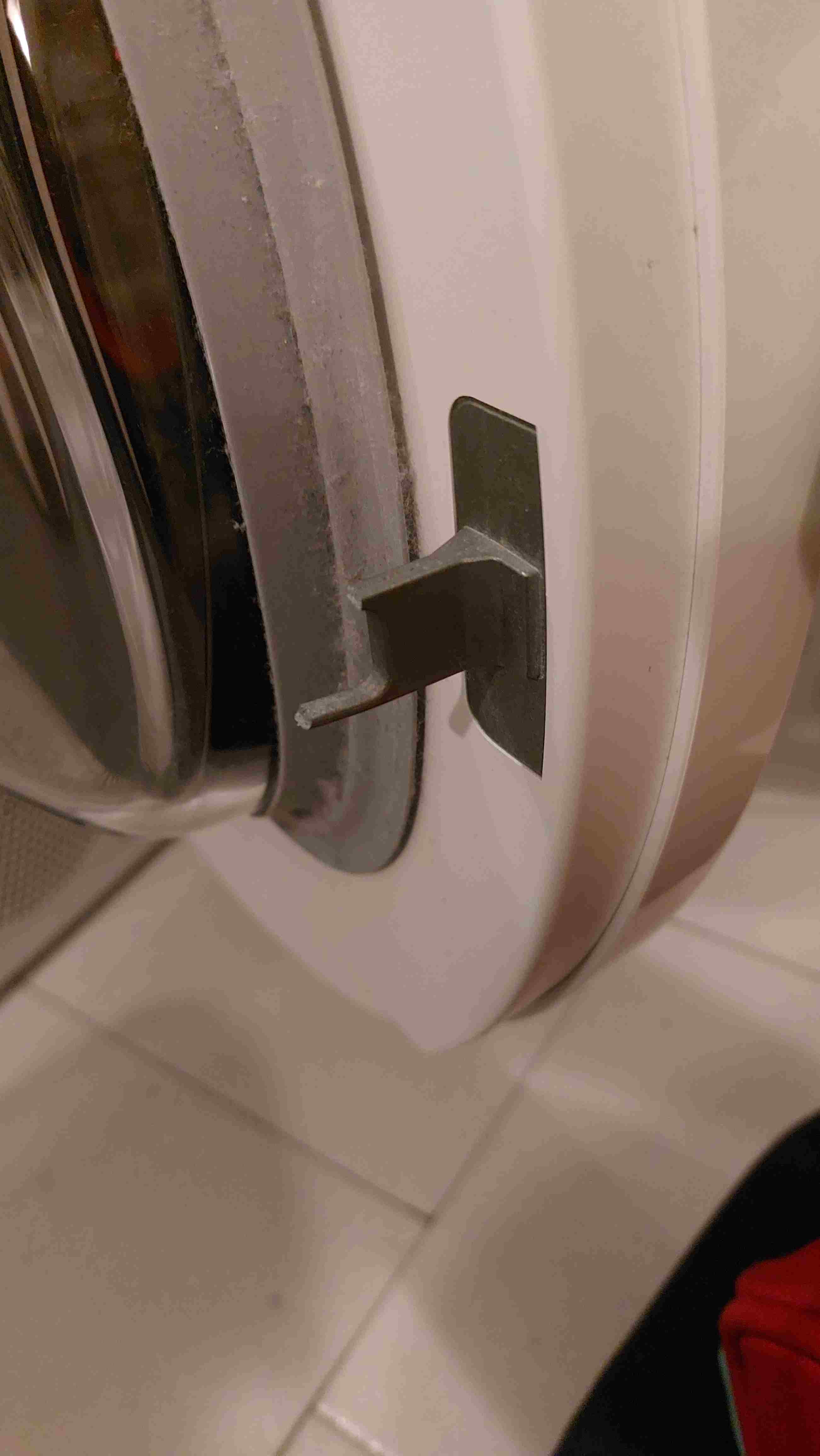

  1. Nell'ultima ora
  2. piergius
    Consumo eccessivo a casa "spenta"
    . Sono Spente, cioè Spina staccata o Interruttore Bipolare 1 / 0 OFF ? .. Oppure Alimentate ma non in uso, cioè Consumo "in Stand-by" ? [ non è lo stesso ! ] - Consiglierei di esplorare l' Impianto mediante una Pinza Amperometrica, per rilevare come si diramano le Correnti Assorbite . . Si inizia dal Contatore / Magnetotermico Generale di Impianto , .. poi si confronta in ingresso al Quadro, ... Quindi si rilevano le quote parziali delle varie Linee in uscita . .... Per poi aprire le Scatole di Derivazione senza staccare fili . A ciascun Conduttore si applica un' etichetta con il valore di Corrente letto . In base ai Dati raccolti si sceglie come e dove proseguire la ricerca . [ per questo tipo di attività trovo comoda una Pinza Tascabile come la winapex 268B, che ha anche una Portata in Milliamper ; per cui si riesce ad apprezzare Corrente in Stand-by a partire da 2mA ( 0,46VoltAmper ) in su ] - È utile anche verificare il valore di Corrente sull' Impianto di Terra . Anche le Dispersioni verso Terra accrescono l' Assorbimento . - Fai sapere cosa riscontri ! - Buona giornata !
  3. mgaproduction
    Bilanciamento con nuove batterie Pylontech
    Fatto e ok. Ci sono riuscito ma per adesso ho provato su una sola batteria. In questi giorni proveròa connettermi all'intero pacco. Hai notizie invece, e qui davvero non riesco a downloadarlo da nessuna parte, del sw batteryview?
  4. omaccio
    Calo prezzi batterie di accumulo e relative considerazioni
    Sì, se è ben dimensionato l'impianto (lato pannelli/inverter) che ti garantisca, con lo storico dei consumi, almeno una autosufficienza per 9 mesi. No se le batterie sono come quelle cha hai cambiato che si sono gonfiate dopo quanti anni?!? Quindi diciamo che fino a che si può, meglio sfruttare al massimo l'autoconsumo senza accumulo; se scendono sotto i 500 euro kW/h ci può pensare! Mio cognato elettronico se le è assemblate lui da un fornitore di celle singole con magazzino in Italia: ha speso per 5 kWh di potenza sotto i 2000 euro... gli è convenuto sicuramente!!!
  5. palermorosanero
    find girls in your area
    Join the best adult dating site with live chat features https://privateladyescorts.com [url=https://privateladyescorts.com] anonymous ****** connections [/URL]
  6. Dumah Brazorf
    Buchi simil bruciature bucato
    Non cielo dicono...
  7. Ctec
    Pogrammazione plc Omron cqm1 cpu11
    All'epoca serviva l'adattatore CQM1-CIF02 o il cavo CQM1-CIF01. Si trovano però in rete alcuni cloni cinesi che costano il giusto. Quelli Omron sono introvabili o carissimi
  8. Ciccio 27
    Buchi simil bruciature bucato
    Quindi ci spiano (anche gratis)... 🤔😛
  9. Mauro Dalseno
    retroilluminazione display LCD
    il Modulo display è stato ordinato, ed è completo di retroilluminazione che è da alimentare, quando arriverà il tutto il mio amico farà le prove, io gli ho solamente dato una mano per il discorso alimentazione della retroilluminazione con questa discussione molto utile, vi darò conferma del risultato quando sarà il momento (nel primo post c'è il link del display) Grazie a tutti
  10. lucios
    Gancio oblò asciugatrice Bosh serie 6
    Ciao michpao, il problema è che in internet non ho trovato niente che gli assomiglia come ricambio, ma solo una specie di tutorial su YouTube di un hobbista che cerca di smontare la parte dell'oblò per accedere al gancio, riuscendovi però solo spaccando una parte in plastica. Ecco il link https://www.youtube.com/watch?v=l56a_Ghamx8 E la cosa mi ha fatto cadere le braccia, oltre naturalmente a farmi perdere definitivamente la fiducia verso i prodotti Bosch...
  11. Guarda qui, 50 pezzi di NE555 per 9,99€ e con buone recensioni degli acquirenti. Ed è solo il primo che ho guardato.
  12. michpao
    Gancio oblò asciugatrice Bosh serie 6
    Se smonti l’obló capisci se è intercambiabile. Si trovano, ma dovresti usare il modello preciso
  13. Buongiorno a tutti, come da immagine allegata si è rotto il gancio di blocco dell'oblò della mia asciugatrice Bosh. Facendo alcune ricerche ho scoperto con sconcerto che pare non sia possibile sostituirlo ma sia necessario comprare un intero oblò nuovo. Mi confermate che sia l'unica soluzione? C'è la possibilità di ripararlo in qualche modo magari non "ortodosso"? Grazie
  14. Oggi
  15. Johnny T.
    Pogrammazione plc Omron cqm1 cpu11
    Buongiorno a tutti, Vorrei porgervi un quesito... ho una cpu 11 del cqm1 che dovrei testare.. ma non ha la porta seriale 232... ha solo la porta per la tastiera omron mi pare proprio, che non ho. La mia domanda e", esiste un modo per programmarla con il pc utilizzando la porta presente? Grazie tante a tutti anticipatamente.
  16. Gianlu1976
    Problema valvola a vitone chiusura acqua calda cucina
    Grazie Stefano per la tua risposta. Eventualmente pensi che in commercio si possa trovare come ricambio il vitone? Riguardo alle condizioni esterne della valvola hai perfettamente ragione, provo a dare una bella pulita. E faccio altra foto. Grazie.
  17. fisica
    Buchi simil bruciature bucato
    OT. sarebbe interessante che qualche personaggio interno al gruppo Elecrolux intervenisse con un parere "di parte". I tecnici, i commerciali, e spesso anche i responsabili qualità leggono le pagine di questo forum, perchè fornisce feedbacks importantissimi dal campo, che arrivano non filtrati dalle reti commerciali e di distribuzione. Ne conosco alcuni, di altri forum di PLC Forum, e assicuro che sono spesso là ad ascoltare. Imparano molto, alle volte.
  18. Christopher_Sarti
    BTICINO 346210 - spiegazione funzionamento
    Grazie delle risposte... non ho specificato bene il problema: devo aprire il cancello con Alexa a distanza perchè sulla strada principale vanno tutti molto forte e sarei d'intralcio al traffico se non aprissi il cancello già a distanza, quindi ora uso l'app di bticino che è lentissima dal cellulare, usando alexa posso aprirlo agevolmente con l'orologio senza distogliere l'attenzione alla guida. Ho praticamente tutto Tuya, oltre a bticino, e mi trovo molto bene.
  19. Buongiorno a tutti. Per esempio, online, dove comprereste un NE555 ed un TS555? Io vedo prezzi che sono fuori di testa... Grazie.
  20. Stefaro74
    Bilanciamento con nuove batterie Pylontech
    Il SOC è una stima fatta dal bms in base alla tensione ed altri parametri. Hai fatto bene a collegarle in parallelo quando le tensioni erano simili. Il SOC si setterà al 100% in tutte le batterie quando la tensione raggiungerà quella impostata nei bms
  21. panama
    Consiglio acquisto lavastoviglie
    Boach con zeolite dovresti rientrare con quella spesa su amazon La classe energetica non ha senso, non cambia nulla tra una bosch classe a classe d. Quel consumo è calcolato solo sul programma eco su tutto gli altri se la programmazione è la stessa il consumo non cambia. e se già una d lava a 50 gradi che va bene una classe A lo fa a 40 o 45. Risciacqui e ascougatura non ne parliamo
  22. Ieri
  23. brescy
    Problema ferro da stiro con caldaia Tefal
    Va bene, grazie mille!
  24. Stefano Dalmo
    Motore CAME con ZBX6
    Grazie per la condivisione 👍
  25. Stefano Dalmo
    Problema valvola a vitone chiusura acqua calda cucina
    Il vitone scorrevole , di forma quadra o altra è uscita fuori sede . E ora nel rientrare in sede non ne vuole sapere . la cosa sarebbe di svitare la parte terminale facendo presa con la chiave apposita , sulla parte esagonale , ma la vedo dura , non si riesce a vedere niente da come sta combinata . pulisci un po o magari da vicino vedi dove inserire la chiave . poi una volta tirato fuori il vitone , allinei le parti e girando il pomo , lo fai rientrare . poi rimonti il vitone . altrimenti , prova ad avvitare e svitare con il pomo cercando di far allineare le parti e fare più giri per arretrare la tenuta .
  26. ROBY 73
    Motore CAME con ZBX6
    Ottimo così allora! Ciao prego
  27. Morpheus_2025
    Bilanciamento con nuove batterie Pylontech
    Ciao, ho anch'io un inverter ATON, ho tutte US2000C e ne ho già cambiate 2. Il problema principale è che dall'inverter ATON non è possibile intervenire per modificare la tensione di carica che spesso risulta eccessiva in fase di carica. Le batterie vanno spesso in Overvoltage a causa di alcune celle. Detto questo il software MultiSIBControl è free ed è semplicissimo da usare, basta avere un cavo corretto e inserirlo nella porta CONSOLE della batteria master. Poi avviando il software appare subito lo stato delle batterie. Trovi diverse informazioni sui siti per realizzare il cavo altrimenti cerca su amazon (Cavo per console seriale da USB a RJ45).
  28. Buongiorno a tutti, dovendo sostituire un miscelatore in cucina ho chiuso entrambe le valvole acqua calda e fredda. Ho effettuato diversi giri della vite lentamente fino a chiudere completamente sia l'acqua calda che quella fredda. Dopo aver effettuato la sostituzione del miscelatore lentamente ho girato in senso antiorario entrambe le viti e provato il miscelatore. Acqua calda pur avendo girato tutta la vite scende pochissimo mentre la fredda va bene. Penso di avere un problema alla valvola a vitone. Mi chiedo se è possibile sostituire il vitone. La casa è degli anni 60. Grazie
  1. Carica più attività
