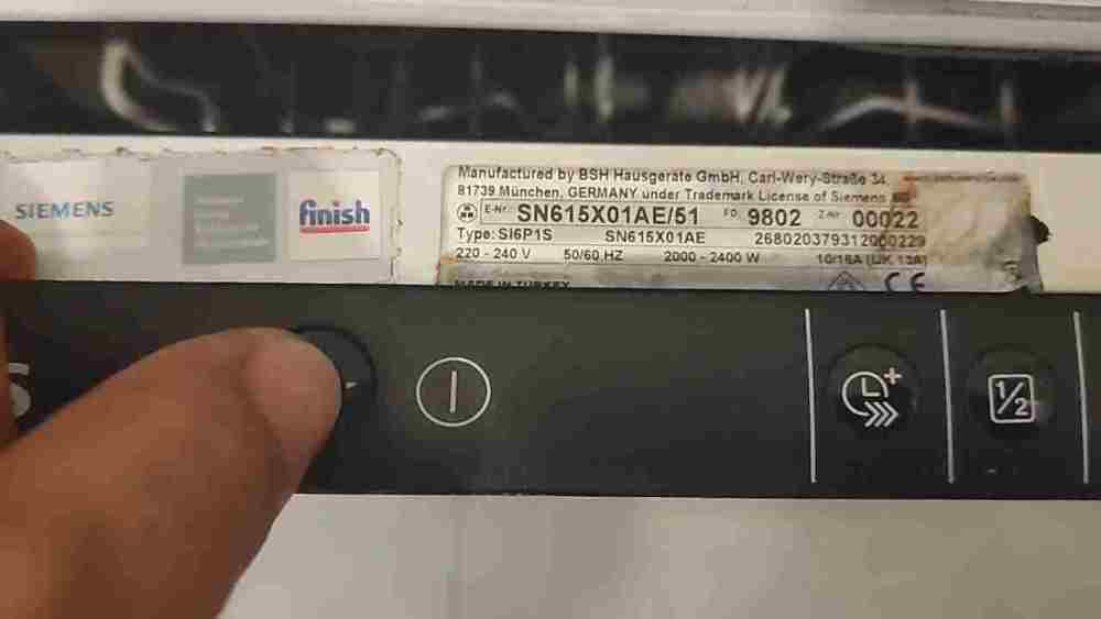

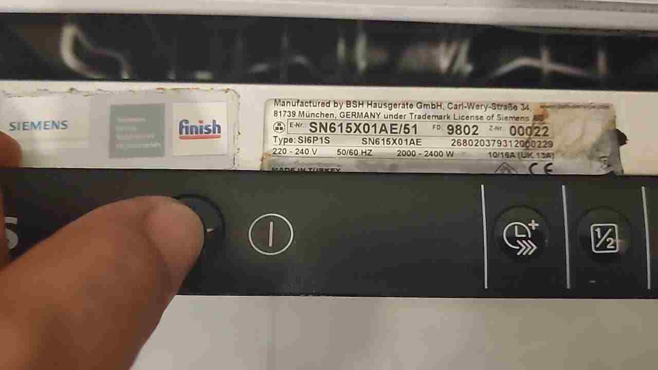

  1. Nell'ultima ora
  2. Tano72
    LAVASTOVIGLIE SIEMENS SI6P1S SPIA RUBINETTO LAMPEGGIA
    ho appena controllato, sembra che il ronzio che si sente per qualche secondo, prima di bloccarsi venga dalla pompa di scarico
  3. Quindi si va a tentoni. Considera innanzitutto il valore di quel prodotto risalente a una quindicina di anni fa e se ti conviene ripararlo. Supponiamo che siano i due integrati che fanno da amplificatori in classe AB/D, che da quel che risulta sono sempre loro i primi indiziati. Riusciresti a cambiarli?
  4. Tano72
    LAVASTOVIGLIE SIEMENS SI6P1S SPIA RUBINETTO LAMPEGGIA
    Dopo aver inserito il programma di lavaggio, avvio, si sente un rumore, forse la pompa di scarico, per qualche secondo e poi va in blocco
  5. Oggi
  6. rimetti il condensatore da 1uF e risolvi per altri 10 anni
  7. Riccardo Ottaviucci
    2652 CD - Cerco schema
    il post è quasi di 20 anni fa. Se l'utente è ancora disponibile può risponderti in privato.La discussione viene chiusa
  8. UABC80
    LAVASTOVIGLIE SIEMENS SI6P1S SPIA RUBINETTO LAMPEGGIA
    Cerca di descrivere dettagliatamente cosa succede quando l'avvii prima del blocco. Ad esempio: la macchina tenta di fare lo scarico preliminare? Fa qualche rumore particolare? Dovresti scattare una foto della targhetta del modello perché non si riesce a leggere
  9. Ma la questione è sempre la stessa, lo ripeto da quasi 18 anni: il frigorifero per funzionare funziona, ma funziona pure se ci metti il butano, o il 410 o qualsiasi altro gas, il problema è COME funziona. Quei frigoriferi da bar o ristoranti, quando ci si comincia a mettere mano e si dà sfogo alla fantasia più sfrenata (non mi riferisco a Gennaro intendiamoci) con cambi di gas, compressori, valvole, capillari tagliati a sentimento ecc ecc, funzionano tutti, ma a volte lavorano malissimo, e se con le cose giuste sarebbe arrivato in temperatura in poco tempo, magari ci mette il doppio. Il ristoratore non se ne accorge perché la bolletta della luce è un calderone dove c’è di tutto, ma se si facesse il conto separato e si vedesse quanto consuma il frigo, si vedrebbe subito la differenza. La discriminante è il TEMPO in cui si arriva a temperatura, prima o poi ci arriva, sarebbe meglio prima però.
  10. Alessio Menditto
    Splitter gocciola
    Il problema è che il tubo andrebbe messo dopo il sifone, nel tratto orizzontale che entra nel muro, ma dopo dallo split esce odore di fogna. Se fosse casa mia, lascerei nel secchio, quando si riempie lo vuoti, tempo 10 secondi, e non hai problemi.
  11. Flavietto
    Centralina BFT Polluce 2E e ricevente sconosciuta
    Aggiornamento: ho fatto delle prove, alimentata la ricevente, ho premuto il pulsante PROG, con led verde acceso ho premuto il tasto del telecomando e... magia! la ricevente e il telecomando dialogano, il relè scatta e chiude il contatto 1-2 , tutto dovrebbe funzionare. Domani la installerò sulla Polluce (incrocio le dita) e vi farò sapere
  12. Se le palazzine sono tutte indipendenti senza un principale in comune, poi chiedere di programmare il posto esterno con serratura libera, così facendo le aperture sono sempre attive anche senza chiamata o autoinserzione.
  13. giorgio17
    Splitter gocciola
    Chiama un idraulico e così ti mette a posto quello scarico fatto da "mio cugino"
  14. Marco Fornaciari
    Splitter gocciola
    Devi spostate l'attacco del tubo dello split più in basso del punto da dove esce nel muro: non hai alternative, non lo mettre dopo il sifone se non vuoi odore di fogna in casa. Diversamente ha due possibilità: 1- mettere un serbatoi da un paio di litri con la pompa di rilancio 2- rompere il muro e intercettare il tubo 10 cm più in alto dell'attacco al tubo verso la fogna, quindi mettere il flessibile tutto in discesa.
  15. Che dire, i refrigeranti sostituti di solito si devono chiedere ai produttori dei compressori, ce n’è un elenco sterminato, apparentemente fanno tutti la stessa cosa ma in realtà hanno piccolissime differenze che possono dare molta differenza di prestazioni. La scheda tecnica effettivamente dice di non usarlo col capillare, ma non è che non funziona intendiamoci, infatti sta funzionando, ma bisognerebbe fare un esame molto complicato di cosa succede al compressore, le varie curve entalpiche, specie la famosa isoentropica di compressione che può far schizzare pressione e temperatura (che finisce al condensatore da smaltire, per quello mi interessa tanto la pressione di alta). Io non so chi ha scelto quel gas, ma forse è stato scelto apposta, quello ce lo può dire solo Gennaro.
  16. Scusami Alessio, ma di questa guidelines cosa mi dici? Io assolutamente non uso R448/9 A nelle basse temperature per di piu con espansione a capillare.
  17. Marco Fornaciari
    Segnale WIFI debole
    Si ma hai provato a collegere un PC tramite cavo al router? Se con il cavo vai più veloce la fibra o i fili fuorei casa non hanno colpa. Se la velocità non cambia e sei in campagna, l'unica è via radio dato che non passi dal server di zona della rete telefonica. Lo sai la distanza dalla centrale del router, e se la linea è interrata o su pali. In verità quei test con quali apapercchiature le fai, esattamente marca e modello? Al 90% la rete telefonica è tutta di Telecom, solo in qualche grande città ci sono reti di altri, ma spesso solo dati. La fibra e posata ormai tutta dal gruppo Enel e passa assieme ai suo cavi, ma poi si appoggia alle centrali Telecom dato che ci passa anche il telefono.
  18. Buon pomeriggio a tutti ho un problema con una macchina caffè saeco intelia ,in poche parole quando premo il pulsante per il caffè il display mi indica un allarme n 1 con il simbolo della chiave inglese e non inizia neanche a macinare il caffè essendoci il canale praticamente libero e pulito. Dopo vari controlli sulla scheda ho trovato un regolatore di tensione guasto e lo sostituito. Ora appena inserisco la spina , il macina caffè si mette a girare in continuo senza mai fermarsi . Domanda , potrebbe essere che la sonda del macina caffè non funzioni , visto che ho aperto anche lì e l ho sostituita , magari legge male , o cosa altro potrei controllare . Grazie anticipatamente per chi mi possa aiutare .
  19. Buonasera a tutti, sono Gaetano e sono nuovo sul Forum. Da qualche giorno ho un problema con la lavastoviglie Siemens SI6P1S (credo sia questo il modello, altrimenti all'inizio del video c'è la targa identificativa) praticamente dopo un lavaggio mi si è bloccata e mi lampeggia la spia del rubinetto. Visto che ho un po' di manualità (faccio l'elettricista) mi scocciava chiamare un tecnico e spendere tanti soldi per una lavastoviglie "vecchia" di 8 anni, mi sono messo a ricercare sul web una possibile soluzione. Di seguito elenco le prove che ho fatto: - ho smontato il coperchio dello scarico, pulito il filtro e controllato la girante della pompa che mi è sembrata libera - ho controllato sul fondo della lavastoviglie se c'era acqua sotto il galleggiante ed era asciutto, anzi per sicurezza ho tirato fuori dalla sede lo switch, l'ho controllato con il tester e l'ho lasciato a appeso - ho smontato il tubo dell' acquastop, ho pulito i filtri ed ho controllato il funzionamento dell'elettrovalvola alimentandola con una 220 V esterna verificando anche il flusso dell'acqua che mi è sembrato buono. - ho smontato e pulito con un disincrostante la vaschetta laterale di carico acqua (scusate se sbaglio i nomi dei vari pezzi, sono un novellino😅), anche se mi sembrava pulita. *se può essere utile, questa vaschetta quando ho smontato la lavastoviglie era piena per 3/4 di acqua poi non si è più riempita. Dopo ognuna di queste operazioni provavo ad accenderla, però sempre lo stesso problema... tenta di partire, poi va subito in blocco, ho notato che in quei pochi secondi, l'elettrovalvola del carico non si eccita, quindi ho pensato alla centralina, magari il relè che la comanda(?). Non ho voluto toccare la centralina uno perché non sono riuscito a trovare lo schema ne del collegamento dei connettori ne del circuito stampato e poi perché prima di manometterla e fare ulteriori danni volevo sentire se qualcuno di voi ha qualche dritta da darmi... Magari è una stupidata! Grazie in anticipo Confido nella vostra esperienza.🤞
  20. Marco Fornaciari
    Info Allarmi dopo conversione Wincc -> Unified
    Fai intervenire un allarme e lo sai per certo.
  21. mrgianfranco
    Centrale sc230 cancello GBD non fa più il rallentamento
    Immagino che hai parametrizzato la nuova scheda allora, tempi di lavoro rallentamenti, forze ecc..io in rete ho trovato lo schema della versione a 4 magneti...non è che hai invertito il finecorsa di chiusura con quello di apertura? Non sono uguali..almeno non nei marchi che mi son passati in mano
  22. Alessio Menditto
    Provocazione: i danni da grandine come si contano?
    Troviamo una via di mezzo: nel conto delle bollette che si leggono qui, si mette o no l’eventuale assicurazione MIRATA ai pannelli (se uno ce l’ha ovviamente)? Da 700 euro che sono 58 euro al mese, a 500 che sono 41 euro al mese a 200 che sono 16 euro al mese, lo si aggiunge (o si toglie)? A me non sembra mai di aver visto nel conto di una bolletta fotovoltaico questa voce, così come il costo diluito nel tempo della sostituzione delle batterie.
  23. valerio x
    2652 CD - Cerco schema
    ciao scusa sono passati un pò di anni ma ho visto solo ora il post: ce l'hai ancora il brionvega 2652/16 cd?
  24. Prego figurati, se un giorno vorrai scrivi le pressioni di alta e di bassa.
  25. kkava
    informazione wc
    mm dal muro. Però prima di cambiarlo lo solleverei giusto per una misura al volo... lo so che è una menata, ma sbagliare è un attimo! Se la curva sbatte contro lo scarico del vaso il filo muro non ci sta, devi metterci gli spessori e viene un lavoro di pupù. la stessa cosa vale per il wc monoblocco? dal muro al bordo inferiore del wc ho 9 cm circa grazie togliero' il wc,e' la meglio per evitare errori inutili
  26. Vi voglio aggiornare sono riuscito a perfezionare la carica dopo che era arrivato a regime e sta lavorando perfettamente raggiungendo la temperatura di setpoint voglio ringraziare Alessio Menditto per il suo prezioso aiuto il quale mi ha aiutato fino alle 23:00 🤣
  1. Carica più attività
