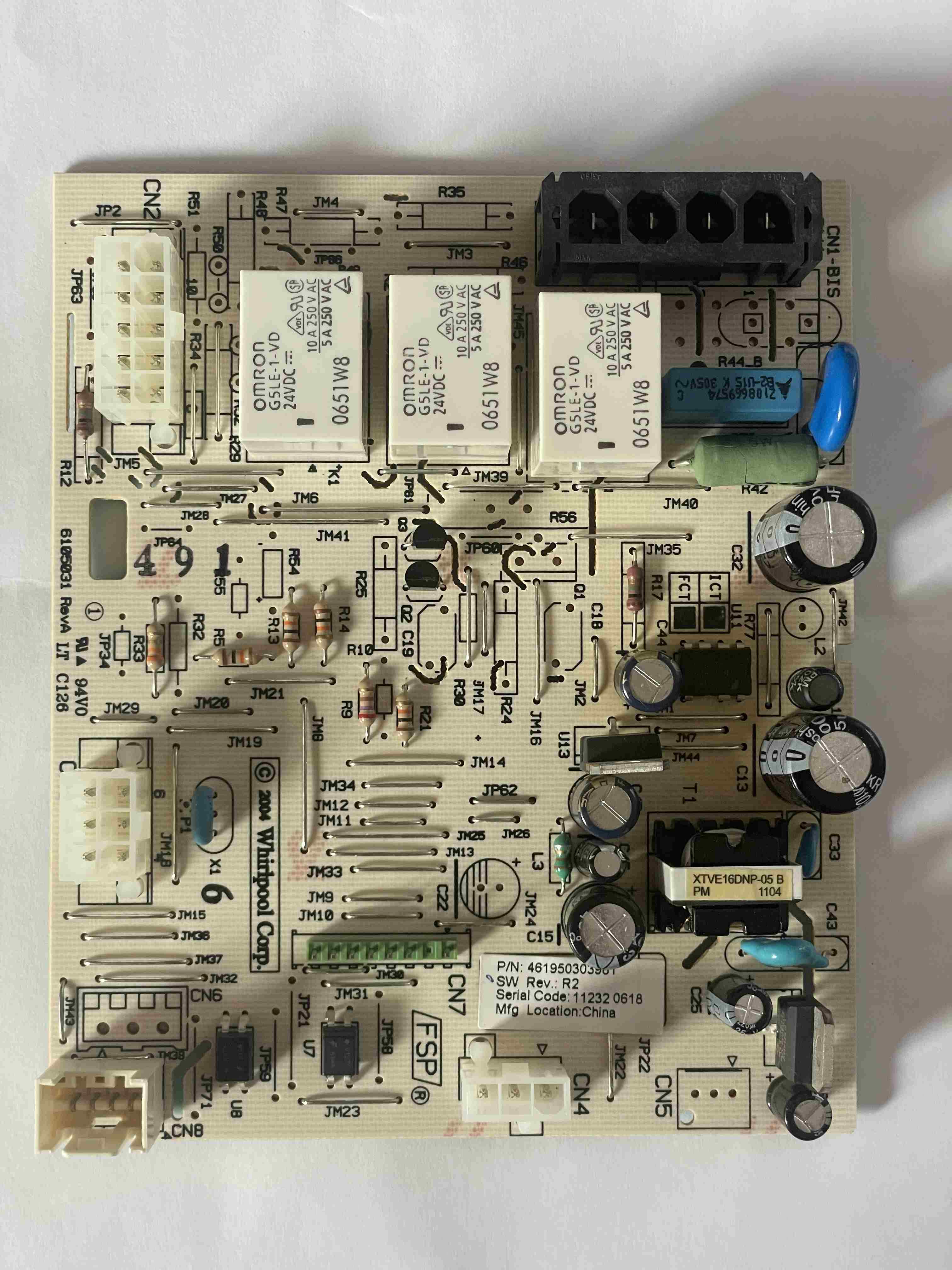

Come già scritto, seppure generalizzando. Dei SW di funzionamento, che di fatto contengomo anche parti di sicurezza (anche solo per la macchina in quanto tale) si consegna stampa o/e altro supporto: datati, verificati e firmati al termine del collaudo di formale consegna. Altre strade sempilci non ci sono. La parte safety poi la blindi con PSW e hai tutto il diritto di non consegnarla: lo schema interno dei moduli di sicurezza elettromrccanici non è allegato all'apparecchiatua quando la compri. Giusto per, alcuni anni fa, su un impianto ho trovato macchine di confezionamento con un PLC fatto costruire appositamente dal fabbricante le macchine e con il suo marchio: non danno nulla al cliente, infatti ci ho quasi litigato dato che non riuscivo a collaudara la mia parte dato che i loro tecnici erano dei fantasmi o/e solo dei meccanici.
non ci ho fatto caso se per quel modello Samsung, il vetro plexi ha guide o incastri obbligatori del verso di montaggio. Se non l'avesse posso girarlo, i punti essendo in alto non riflettono poi alla sua "destra" (di fronte) ?
MTD o Puro
Marco Fornaciari ha risposto a Altorn91 alla discussione in Quadri elettrici civili e terziario
L'interruttore MT generale del quadro, di fatto serve solo a controllare i guasti degli interruttori a valle o il cortocircuito sui corti fili interni al centralino. Poi i differenziali è bene siano dedicati a ogni singola linea: oggi con tutta l'elettronica presente in casa è un attimo avere la somma delle dispersioni dei filtri sulle alimentazioni che abbia dei picchi oltre i 300 mA. -
attrezzo per sollevamento pannelli tv
Dumah Brazorf ha risposto a Sasa7320 alla discussione in Samsung
questo lo puoi verificare tu stesso. girarlo sarebbe meglio perchè anche pulendolo da quel lato probabilmente rimarrebbero differenze di illuminazione -
chiaro che il riarmo ti risolve il problema perchè la linea col corto verrebbe esclusa dal suo magnetotermico. perè non vedo altri differenziali nel quadro, con tutte quelle linee almeno 2 o 3 ce ne andrebbero
Ciao AlePiatta, nessuna novità? Mi incuriosisce questo problema perchè ultimamente mi è capitato un caso molto simile 😅
Alessio Menditto ha iniziato a seguire Luce Interna Sempre Accesa E Non Raffredda
Luce Interna Sempre Accesa E Non Raffredda
Alessio Menditto ha risposto a giurti alla discussione in Frigoriferi - Congelatori
Il_banda ti aiutiamo volentieri ma non ci si può accodare a discussioni altrui. Apri per favore una tua discussione. -
Grazie 1000! La prossima settimana provo.....
E infatti non gli dai ne il software del safety ne la password, mentre gli devi dare la stampa del programma safety in quanto parte integrante dello schema elettrico. Come scritto il precedenza, con il nuovo regolamento macchine non è possibile modificare il software di sicurezza, altrimenti per quella macchina bisogna rifare analisi dei rischi e dichiarazione di conformità. Questo è previsto nel nuovo regolamento macchine che sostituisce la direttiva macchine. Quindi se il cliente vuole a tutti i costi il programma della parte safety, la macchina se la certifica lui.
Salve Riccardo, capisco, lo sporco bruciato non può essere pulito o carteggiato con grana fine (es- 1500) ? chiedo per curiosità: può essere montato girato di 180 ° (sottosopra) il plexi ? Grazie
- Oggi
Ecco la configurazione attuale, quindi al posto del F25 C25 devo montare un Puro sempre di tipo F 25A giusto? In modo tale che se si dovesse verificare un corto circuito in uno di quei MT non rischia di scattare il MTD. Ma se dovesse verificarsi un corto circuito e cade il MT e cade anche il MTD, avendo il riarmo automatico mi riarma il MTD mantenendo giu il MT di riferimento quindi non creerebbe un problema giusto? A monte c'è un MT 32A 6000ka. Ho anche altri MTD a valle del 40A. quindi posso mantenere il MTD avendo un riarmo a bordo? Senza cambiarlo con il puro?
MTD o Puro
Marco Fornaciari ha risposto a Altorn91 alla discussione in Quadri elettrici civili e terziario
Cominciamo dall'inizio. Il primo MTD 32 A è necessario. Il sezionatore da 40A se ha a valle solo lo MTD 25A è superfluo. Ma questo MTD potrebbe essere anche lui da 32 A se non ci sono altri centralini/MTD alimentati dal montante. Poi, in ambiente civile e terziario con interruttori modulari fino a 63 A la selettività magnetica è di fatto quasi impossibile da ottenere. Pertanto se avviene un cortocircuito secco a valle di un MT che protegge le singole linee è normale se scattano anche il 25 A e il 32 A. -
Progetto cancelli e l'irrigazione
radel73 ha risposto a radel73 alla discussione in Domotica HomePLC
Grazie mille Livio Esistono shelly con più di una uscita o misti con ingressi? Sono nella sezione adatta per chiedere info al riguardo? -
Stefano Dalmo ha iniziato a seguire Caldaia Ariston Premium Evo non mantiene pressione termosifoni
Caldaia Ariston Premium Evo non mantiene pressione termosifoni
Stefano Dalmo ha risposto a luciotek alla discussione in Guasti/Problemi Riscaldamento
Togli il tubo della condensa dallo scarico e vedi se gocciola a caldaia spenta -
la selettività al cortocircuito dei magnetotermici è problema, infatti si tende a metterli in parallelo e il meno possibile in serie. un MTD con a cascata degli MT in parallelo è uno spreco e una sicura fonte di scatti intempestivi per CC, questa configurazione va fatta con i puri.
Il_Banda ha iniziato a seguire Luce Interna Sempre Accesa E Non Raffredda
Luce Interna Sempre Accesa E Non Raffredda
Il_Banda ha risposto a giurti alla discussione in Frigoriferi - Congelatori
So che questo frigorifero è abbastanza vecchio, mi si è rotta la scheda logica e al momento ho comprato un frigo nuovo per la cucina. Ma vorrei provare a rimettere in funzione il vecchio perché tutto sommato ha sempre funzionato molto bene e mi potrebbe essere utilissimo in garage come frigo di scorta, per bibite o altre situazioni. Sicuramente si è rotto il TNY268PN ma devo sostituire solo quello oppure conviene sostituire altri componenti? Metto la foto della scheda dove non si nota benissimo ma la parte intorno al TNY268PN è più scura, segno inequivocabile di surriscaldamento. Grazie in anticipo per i consigli -
Il_Banda ha aderito alla comunità
Convertire un macchinario a 230V
pedersen ha risposto a pedersen alla discussione in Altro su impianti elettrici industriali
Non e' un problema di fornitura abbiamo a inizio linea un 3x350A, e' un problema di impianto, la monofase c'e' dappertutto, la trifase si deve tirare ogni volta la prolunga -
Rumorosità anomala unità esterna Daikin Sensira
Alessio Menditto ha risposto a Brunox alla discussione in Guasti/Problemi Climatizzazione
Sì ma se è la scheda o le sonde, ripeto, si cambia la scheda e le sonde, non stiamo parlando dell astronave di Star Trek, i clima penso fra siano le macchine più stupide che esistono, ma che questi marchingegni elettronici fanno sembrare molto intelligenti, ma non è così. Chiedere a te di fare dei test, dopo tutto il lavoro che ci hanno fatto, è paradossale. -
Avrai un errore che però non avrà conseguenze sul funzionamento dell'altra bilancia. Potresti semplicemente "fregartene".
Rumorosità anomala unità esterna Daikin Sensira
Brunox ha risposto a Brunox alla discussione in Guasti/Problemi Climatizzazione
Ciao Alessio, Intanto grazie per la risposta. Prima avevo 18 gradi in casa e impostavo la pompa di calore a 30 gradi, ora scrivono che la differenza è troppa e va fuori curva. Quindi chiedono di impostare la temperatura a 22 gradi e una volta raggiunta in casa "si può" alzarla a 25 gradi. Procedura che dovrebbe fare la scheda, magari quello che chiedono è un test, ma da come scrivono ne dubito. Confido che arrivino a capire che conviene la sostituzione completa dell' unità esterna. Concordo che è tutto molto molto strano. Grazie ancora Bruno -
Elemento riscaldante lavastoviglie siemens SL6P1S
Dust ha risposto a Dust alla discussione in Lavastoviglie
Grazie mille a tutti, stasera smonto il tutto e controllo. Vi farò sapere. -
Convertire un macchinario a 230V
mc1988 ha risposto a pedersen alla discussione in Altro su impianti elettrici industriali
Una domanda, se vuoi una curiosità: in quale contesto hai la necessità di servire una potenza >= 7.5kW ma non hai la possibilità di una linea trifase? Non credo che esista un'utenza industriale sprovvista di alimentazione trifase, e non credo che quelle potenze siano fruibili da utenze "domestiche". Per caso la macchina viene utilizzata all'estero, in posti con risorse limitate tipo alcuni Stati dell'Africa o dell'America Latina o del Sud-Est asiatico? -
Altorn91 ha iniziato a seguire MTD o Puro
Buongiorno, Mi servirebbe un informazione tecnica relativamente al cambio di un MTD CON un Puro. Attualmente ho una fornitura da 4,5kw con un MT da 32A 6KA protezione montante e a monte del QE un sezionatore da 40A. A valle di questo sezionatore ho un MTD da 25A tipo F con a valle diversi MT per le varie linee. Tutti quanti sono della Bticino. La mia domanda è: se dovesse verificarsi un corto circuito in uno dei MT, rischierebbe di saltare anche il MTD da 25A? Consigliate l'installazione di un Puro da 32 o 40A visto che è protetto dal C32 a protezione montante? In questo caso rischierebbe di saltare il singolo MT o anche il C32 protezione montante? E' un errore lasciare così com'è? Grazie Francesco
Convertire un macchinario a 230V
pedersen ha risposto a pedersen alla discussione in Altro su impianti elettrici industriali
Si avviamento diretto a 400v a stella -
Caldaia Ariston Premium Evo non mantiene pressione termosifoni
luciotek ha risposto a luciotek alla discussione in Guasti/Problemi Riscaldamento
Ciao,la valvola di sicurezza non gocciola,lo sfiato è chiuso Per quanto riguarda il vaso ho premuto leggermente lo spillo ed è uscita un poco d'aria...
