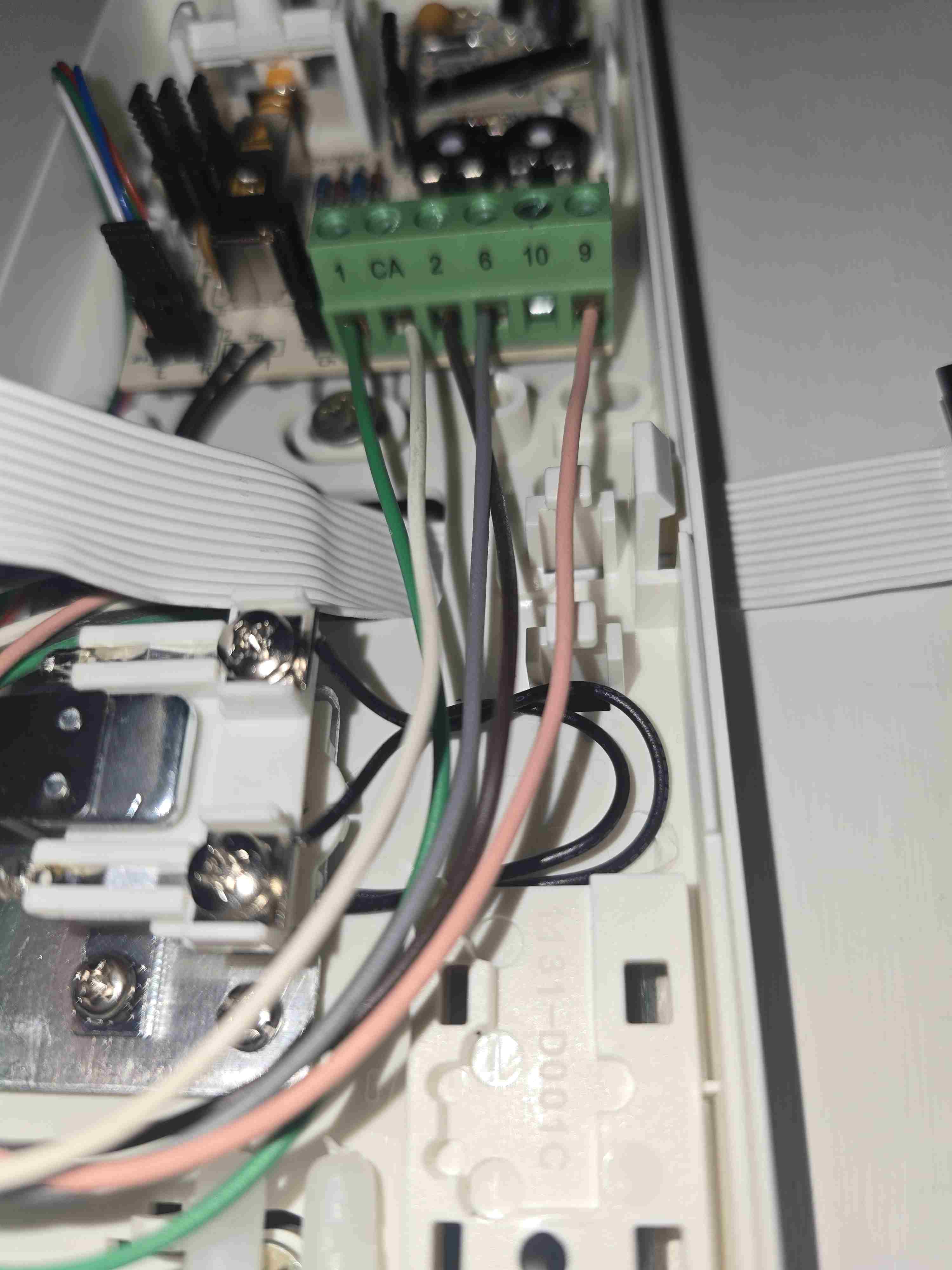

Consiglio quadro appartamento
ROBY 73 ha risposto a Domenico99 alla discussione in Altro su impianti elettrici civili
Certo puoi farlo, ma dipende quante linee e quindi quanti interruttori hai intenzione di creare per il tuo impianto. Calcola che otto moduli come minimo se ne vanno per l'alimentatore citofonico, altri due sono per l'interruttore generale e ne rimangono solo altri otto moduli per eventuali quattro interruttori magnetotermici / differenziali. Tu mi dirai che adesso esistono anche gli interruttori magnetotermici / differenziali a un solo modulo, ma personalmente non mi sono mai piaciuti, poi vedi tu -
Tv lg 47lx9800 ,main eax62116803/0 ,le bobine degli altoparlanti sono interrotte e non c'e audio da tutte le uscite
inossidabile ha risposto a inossidabile alla discussione in LG - Goldstar
Buonasera a tutti, guasto risolto . Ho sostituito tutti i tre IC NPT 7000 ,ora il tv funziona perfettamente. Grazie Saluti a tutti -
Aiuto su condensatori a disco 1,5 kv
Lockeid ha risposto a Lockeid alla discussione in Componenti elettronici ed equivalenze
Infatti sullo stampato e' scritto SCA1 e 2. Io credevo fossero condensatori scoppiati. Grazie per la collaborazione! -
Aiuto su condensatori a disco 1,5 kv
patatino59 ha risposto a Lockeid alla discussione in Componenti elettronici ed equivalenze
Non sono condensatori. Sono scaricatori in aria libera da 1500 volt. 0,75 è la distanza tra gli elettrodi nella fessura -
Casse tv con casse esterne regolazione con il volume tv
spippolone ha risposto a Decaps alla discussione in Samsung
Dipende che Samsung è.. se ha solo HDMI ARC da li esce l'audio prendi una barra con il sub è la cosa più semplice .. e controlli il volume dal telecomando della TV -
io ti consiglio di imparare a programmare in C e in python. Questo ti serve per farti delle basi di logica di programmazione, cicli e condizioni varie. Gratis, senza spendere per il plc. Poi vedrai che se hai una minima dimestichezza con C e python anche il PLC diventa più scorrevole. Non sarà facile e mi raccomando, non usare l intelligenza artificiale perchè se la usi non impari. Io stavo giornate intere su 20 righe di programma che non mi venivano. Ma alla fine mi ero fatto anche i miei programmini con interfaccia grafica semplice. L AI soppianterà il programmatore classico ma quello che servirà è sapere la logica e immaginare i processi. E saper programmare aiuta tantissimo in quetso. A scrivere il codice ci penserà AI in futuro.
- Oggi
Passaggio da Urmet 1130/11 a Urmet 1130/16
kaymax ha risposto a kaymax alla discussione in Citofoni, videocitofoni e intercomunicanti
Grazie per il supporto! In allegato le due foto, sia di quello vecchio che di quello nuovo dove in foto manca il ponticello tra il 6 e 10 ma poi è stato messo senza che ho rifatto la foto. Confermo che la chiamata avviene da tutti e due i citofoni posti fuori, sia quello sulla strada sia quello sulla vetrata della palazzina. L'audio e la voce funzionano regolarmente su entrami. L'apertura invece avviene solamente al portone per strada.. Resto in attesa di tuo gentile consiglio. -
Quale? Sembrerebbe un errore di area di destinazione non abbastanza grande. Comunque guarda qui la BLKMOV dove trovi tutte le info che ti servono e anche il link per tracciare eventuali errori.
ALLUMY ha iniziato a seguire Aiuto su condensatori a disco 1,5 kv
Aiuto su condensatori a disco 1,5 kv
ALLUMY ha risposto a Lockeid alla discussione in Componenti elettronici ed equivalenze
0.75pF -
aiuto su questo componente non trovo il datascett.
ALLUMY ha risposto a agoman alla discussione in Componenti elettronici ed equivalenze
per come si vede adesso? o diversamente. Come adesso. No no, non sono processori e tantomeno programmati. Questa nun se po' sentì... 😄 Dipende se il uC è protetto da lettura. Se così, non si può fare. -
Aiuto su condensatori a disco 1,5 kv
Lockeid ha inserito una discussione in Componenti elettronici ed equivalenze
Salve tutti. Secondo voi che valore possono avere? Grazie -
Stefano Dalmo ha iniziato a seguire Lavatrice LG FH2B8TDA: scatta differenziale in stand-by
Lavatrice LG FH2B8TDA: scatta differenziale in stand-by
Stefano Dalmo ha risposto a Marben alla discussione in Lavatrici - Asciugabiancheria
Partiamo dal fatto che la dispersione va ricercata . Perché il problema potrebbe essere ovunque . Diciamo che i maggiori indiziati sono , la resistenza e il condensatore di filtro . La resistenza anche in stand by ha un polo sempre alimentato . Magari sono entrambi che sommandosi fanno intervenire il differenziale . Stacca la cosa meno complessa cioè la terra tra condensatore filtro e terra della lavatrice e vedi come va . E poi ti regoli per la resistenza . Se non salta è inutile sostituirla. -
sibilla ha aderito alla comunità
Lavatrice LG FH2B8TDA: scatta differenziale in stand-by
Marben ha inserito una discussione in Lavatrici - Asciugabiancheria
Buonasera a tutti. In famiglia abbiamo da una decina d'anni la lavatrice LG in oggetto. È sempre andata molto bene, a parte la cronica fuoriuscita di uno dei perni degli ammortizzatori della vasca, risolta con boccola in plastica e vite passante). Ora, da ieri, la lavatrice fa saltare il differenziale. Il problema sembra manifestarsi principalmente qualche minuto dopo la fine di un programma: così è avvenuto ieri e la cosa si è ripetuta oggi dopo aver effettuato un veloce programma di risciacquo con centrifuga. Una volta che si verifica la dispersione, può essere che una volta riarmato il differenziale questo non scatti immediatamente: tuttavia può essere che accada nel giro di qualche minuto o anche solo di pochi secondi. Cercando di indagare le cause, ho fatto qualche prova. Anzitutto ho scollegato l'uscita del filtro-rete, sperando che la dispersione avesse origine nei suoi condensatori. In questa condizione, però, non si è verificato alcun intervento del differenziale. Ora ho ricollegato l'uscita del filtro, mentre ho scollegato la resistenza: da ormai un'ora non si sta verificando alcun intervento del differenziale. Mi chiedevo: può davvero dipendere dalla resistenza, anche se la macchina fa scattare il differenziale anche in stand-by, dunque in una condizione nella quale non dovrebbe essere in nessun modo sottoposta a tensione? Se dobbiamo escludere la resistenza, dove potrebbe risiedere la causa del problema? Grazie in anticipo per l'aiuto che potrete offrirmi. -
Spia arancione Beretta mynute 24
Stefano Dalmo ha risposto a Enermax14 alla discussione in Guasti/Problemi Riscaldamento
Ma lo hai visto dove si trova il sensore sanitario ? -
fatto tutto quanto consigliato ma niente , con pc connesso direttamente alla scheda tramite l RJ45 addirittura con una ricerca non trova più scheda , col hardware reset della scheda fatto tramite il pulsantino a dx l indirizzo non cambia o ne assume un altro per default ringrazio per le risposte .
Spia arancione Beretta mynute 24
Enermax14 ha risposto a Enermax14 alla discussione in Guasti/Problemi Riscaldamento
Su questa caldaia il sensore non è posto nel circuito chiuso? -
Niko sanna ha aderito alla comunità
Vittorio. ha iniziato a seguire Videocitofono Urmet non suona
Videocitofono Urmet non suona
Vittorio. ha inserito una discussione in Citofoni, videocitofoni e intercomunicanti
Buonasera, il mio videocitofono Hurmet 1718/1ITcon camera e pulsantiera 1724/1 1724/1IT non suona (funziona l'audio in entrata ed uscita, la fotocamera ed anche l'apertura delle serrature); non suona schiacciando l'apposito tasto dalla pulsantiera e non si accende il secondo monitor (se lo sposto sulla prima postazione si accende); comunque il problema del secondo monitpr non mi preoccupa non utilizzandolo mai di fatto, quello che vorrei risolvere è il mancato suono quando citofonano ( non si attiva nemmeno il monitor interno, questo funziona azionandolo in loco dai relativi tasti). I fili sul retro della pulsantiera, polvere a parte, sembrano ben colegati. In attesa di gentile riscontro vi ringrazio. -
Max379 ha iniziato a seguire Bft deimos ultra bt a 600
Buongiorno la centrale MERAK funziona perfettamente collegando solo una coppia di fotocellule verificate e impostando SAFE 1=1; Mentre collegando anche l altra coppia di fotocellule come da schema allegato, l autoset mi da KO con errore 01. Ho verificato più volte i collegamenti e dovrebbero essere corretti, credo che bisogna cambiare le impostazioni "logiche", sapreste darmi info in merito?
Caldaia vaillant mag 275 10.02 - flusso d'acqua basso e molto caldo
Stefano Dalmo ha risposto a carloph alla discussione in Guasti/Problemi Riscaldamento
Ci vuole una pompa di circolazione , e del prodotto apposito . Non è cosa da fare a mano . -
piergius ha iniziato a seguire Sostituzione supporto moduli: domanda
Sostituzione supporto moduli: domanda
piergius ha risposto a saverio81 alla discussione in Altro su impianti elettrici civili
Quella con le placche in alluminio è la Serie Magic della Bassani Ticino . Ancora ricordo il catalogo del 1963. - Nel caso della prima foto con 1 o 2 soli "Frutti" in posizione centrale, controllerei la scatola esistente; potrebbe essere anche tonda . Infatti, con placche di pari dimensioni, esistevano supporti appositi per installare 1 o 2 moduli nelle vecchie scatole tonde . - In caso si debba sostituire o aggiungere qualche scatola Frutto, da qualche anno esiste la : Cassetta 3-4 moduli da muro ave 253X4 , in grado di ospitare supporti da 3 o 4 posti . - Buona serata ! -
Spia arancione Beretta mynute 24
Stefano Dalmo ha risposto a Enermax14 alla discussione in Guasti/Problemi Riscaldamento
No . Chiudere l'acqua fredda in ingresso o la generale , aprire una fontana della calda , accertarsi che non esce acqua e sganciare il sensore dall'alloggio. -
caligola ha iniziato a seguire Firmware tv Hitachi
Buongiorno. ho una TV Hitachi 42HAK5353 HITACHI No. v21k02988 pcb main VESTEL 17MB170E pannello VES415QNDR-N2-N41 Non riesco a reperire il firmware. Secondo Voi c'è la possibilità di reperirlo? Grazie
Spia arancione Beretta mynute 24
Enermax14 ha risposto a Enermax14 alla discussione in Guasti/Problemi Riscaldamento
Per sostituire la sonda c'è da svuotare l'impianto di riscaldamento? -
Vittorio. ha aderito alla comunità
Max379 ha aderito alla comunità
Ha funzionato la sequenza dei tasti, ora ho risolto! Ti ringrazio di cuore
Sostituzione Elvox 900-902
tommy2911 ha risposto a tommy2911 alla discussione in Citofoni, videocitofoni e intercomunicanti
Ciao! In effetti non era molto sul pezzo per l'installazione dei citofoni. Con i tuoi suggerimenti confermo che funziona perfettamente. L'unica differenza che ho notato è che con la configurazione dell'elettricista c'era meno ronzio di sottofondo. Ma già il vecchio Elvox aveva lo stesso problema Grazie mille
