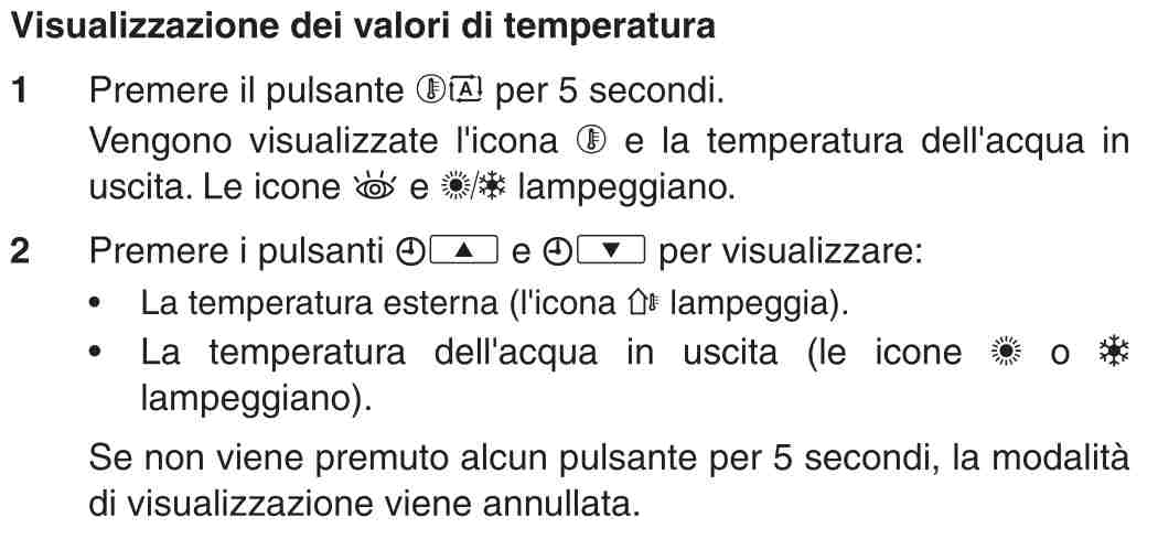

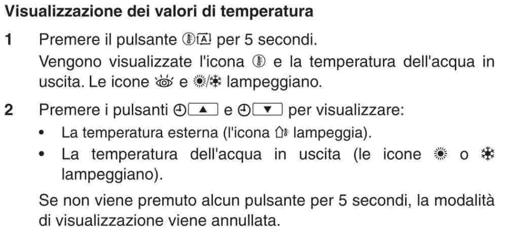

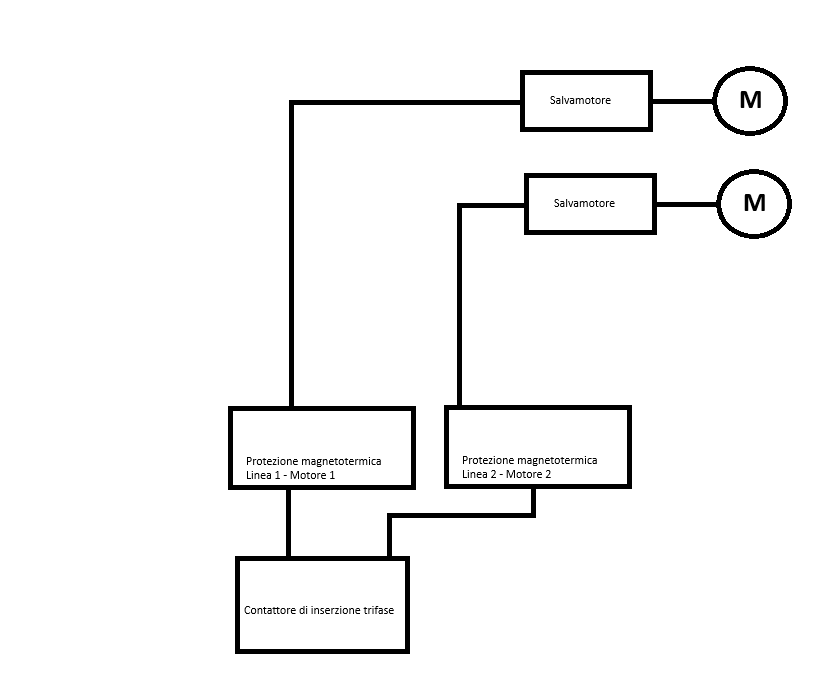

Daikin EWYQ005ADVP non raffredda
giorgio17 ha risposto a xxmax76 alla discussione in Guasti/Problemi Climatizzazione
Sostituzione LT terraneo 60 0525 con Comelit 2703u
francescopisa ha risposto a francescopisa alla discussione in Citofoni, videocitofoni e intercomunicanti
Ho provato a tarare il trimmer del microfono e ora sembra funzionare tutto. Ho anche collegato al citofono un nuki opener ma siccome nella app non ci sono riferimenti a questo modello di comelit ho seguito le istruzioni per il terraneo e le ho convertite sul comelit. Sembra funzionare tutto correttamente. Alcune volte però quando apro la porta con il pulsante del citofono o dalla app di nuki non apre la porta se prima non la apre qualcunaltro del condominio o se viene aperta manualmente con lapriporta accanto alla porta giù e poi richiusa. Da cosa può dipendere secondo voi? -
Anddeu ha iniziato a seguire Motore trifase - Protezione elettrica
Buongiorno a tutti, a seguito di un intervento sul motore elettrico del ventilatore elettrico di un organo di tipo asincrono trifase (1480 rpm, collegamento a triangolo 220 V, potenza 1,5 CV, corrente nominale 4,8 A), al quale sono stati rifatti gli avvolgimenti e sostituite le bronzine a causa di un precedente cedimento, si pone la necessità di rivedere il sistema di protezione elettrica. Attualmente, è protetto congiuntamente ad un motore gemello tramite un unico salvamotore e, in prossimità dei morsetti stessi del motore, da un vecchissimo interruttore Bticino (simile al BTICINO 0603) con fusibili estraibili da 25 A, utilizzato esclusivamente per la disinserzione locale. Considerata la necessità di irrobustire il sistema di protezione – anche in virtù della posizione dei motori, non immediatamente visibili e quindi difficili da monitorare – ritengo opportuno separare le protezioni dei due motori, aumentando il generale livello di selettività. A tal fine, avrei in mente due possibili soluzioni, sulle quali vorrei confrontarmi con voi: Inserimento di un inverter trifase (ingresso con linea trifase 220V e uscita trifase), configurato con uscita a 220 V triangolo e 50 Hz, in grado di garantire l’intervento automatico in caso di anomalie del motore; Installazione di un salvamotore dedicato, con campo di regolazione 4 ÷ 6,3 A. Le soluzioni sopra descritte sono da intendersi applicabili singolarmente a ciascun motore. Le linee di alimentazione dovranno inoltre essere adeguatamente protette tramite nuovi magnetotermici, con a monte un contattore trifase di inserzione, necessario all'avvio di tutto il sistema. Sebbene la soluzione con inverter comporti un costo superiore rispetto al salvamotore, ritengo possa offrire un livello di protezione più elevato, soprattutto considerando la difficoltà di monitorare direttamente i motori in esercizio (temperature, anomalie di funzionamento, ecc.). In allegato due bozze di schemi di principio, con soluzione 1 e soluzione 2. Fatemi sapere! Un saluto e grazie, andrea
Daikin EWYQ005ADVP non raffredda
xxmax76 ha risposto a xxmax76 alla discussione in Guasti/Problemi Climatizzazione
Ok Alessio...proverò anche quello... Giorgio, io mi metto di buon impegno, ma ste sonde dove si trovano? in che senso controllarle? Vanno testate?? -
Asciugatrice Haier non scarica acqua
Panca ha risposto a Panca alla discussione in Lavatrici - Asciugabiancheria
Oggi nei Faston misuro 36v fissi al posto degli 80v. Li ritrovo anche nel connettore della scheda. Non cambia muovendo il galleggiante. Dovrei aver svuotato tutto l' acqua messa come test e non cambia nulla. - Oggi
Daikin EWYQ005ADVP non raffredda
giorgio17 ha risposto a xxmax76 alla discussione in Guasti/Problemi Climatizzazione
Strano che non dia errori.Metti in pratica il consiglio di Alessio e dopo fai sapere.Una controllata alle sonde scambiatore non farebbe male. -
Daikin EWYQ005ADVP non raffredda
Alessio Menditto ha risposto a xxmax76 alla discussione in Guasti/Problemi Climatizzazione
Controlla la ventola e la batteria che buttano fuori l’aria calda, che sia pulita e che la ventola giri. Controlla appena acceso (tu devi stare fuori e uno in casa ad accenderlo) cosa succede i primi istanti dopo l’avviamento, molte volte si capisce il problema in quel breve periodo, se c’è qualche rumore strano, se la ventola non parte ecc ecc -
di solito li ho sempre trovati scritti sopra il manuale del tubo catodico, questa volta no, quindi non so se qualcosa vada toccata per calibrarla
Ho notato che il nero non è per niente nero, è praticamente marrone, e si vedono le linee quando si alza troppo lo SCREEN, quindi credo che qualcosa vada toccato, più che altro non so cosa visto che non c'è manuale che spiega tutto questo
Caldaia Immergas EOLO IONO - non parte in modalità ACS
Dafnia ha risposto a Dafnia alla discussione in Guasti/Problemi Riscaldamento
Buongiorno mille grazie a entrambi Cordiali saluti -
Daikin EWYQ005ADVP non raffredda
xxmax76 ha risposto a xxmax76 alla discussione in Guasti/Problemi Climatizzazione
Ciao Giorgio... Mah, guardando il diplay di controllo ti direi di si, anche perchè se cosi' non fosse andrebbe in blocco e mi darebbe errore di flusso, giusto? Ho controllato i tubi ed effettivamente sono freddi, ma non abbastanza. Con l'acqua della macchina impostata a 10 gradi dovrebbe funzionare molto di più, invece il compressore si attiva, funziona 5 minuti e dopo si spegne (e si spegne l'icona con la C nel display... Eppure l'estate scorsa andava perfettamente.... -
Io in ogni caso sentirei anche un'altro antennista. Ma per un parere più consono dovresti specificare anche le condizioni di cablaggio e le canalizzazioni.
Urmet 1133-D001 problemi ed eventuale sostituzione
Salvatore Biondo ha risposto a Salvatore Biondo alla discussione in Citofoni, videocitofoni e intercomunicanti
Non c'è amministratore. Quindi si sta dando da fare mio figlio per smuovere la cosa. In attesa di news, gli dirò di fare foto alla centralina e di vedere se gli altri citofoni sono identici al suo. Grazie! -
Info produzione fotovoltaico
Marco Fornaciari ha risposto a brixia67 alla discussione in Fotovoltaico
La rete è già adeguata di per se stessa. Il concetto è semplice, se nessuno consuma energia non serve produrla, anzi per le eggi dell'elettrotecnica è proprio impossibile produrla: generare tensione è una cosa completamente diversa, ma anche quella ad un certo punto va interrotta. Se non fosse così non ci sarebbe ragione di spegnere centrali di produzione da centinaie di MW di potenza di notte. Se non fa proprio il principio che l'energia prodotta in BT e immessa sulla relativa rete non può anadre sulla rete MT, è meglio lasciare il fotovoltaico sugli scaffali. -
scalzomen ha iniziato a seguire Info produzione fotovoltaico
messimo ha iniziato a seguire Impianto TV nuovo
Ciao a tutti, vorrei rivolgervi una domanda. Mi hanno presentato un preventivo (300 più iva) per l'installazione di antenna e 4 punti TV Però a differenza della casa dove vivo adesso, con antenna centralizzata condominiale, partitori e deviatori... l'antenna sarà singola nel tetto del palazzo. E l'antennista mi ha detto che vanno montati tre amplificatori (alimentati a 220V). uno nell'antenna, un ad ingresso casa, e uno dove il segnale si divide in 3 ho fatto un disegnino. Ma questi amplificatori sono davvero necessari?
Daikin EWYQ005ADVP non raffredda
giorgio17 ha risposto a xxmax76 alla discussione in Guasti/Problemi Climatizzazione
La pompa acqua funziona? -
Insistendo col distributore si risolve. Il problema è che la rete si deve adeguare.
Vaporella polti, tasto accensione sostituito ma non funziona
fisica ha risposto a messimo alla discussione in Aspirapolvere e Ventilatori
Se non disponi almeno di un analizzatore (tester) capace di misurare gli ohm (fondo scala fra 100kohm e un megaohm) non puoi trovare la dispersione. Puoi solo supporla, per esempio nella resistenza o componenti simili. Se ne disponi, ogni componente critico, resistenze ad esempio, va testato fra i terminali e terra, scollegando completamente il componente da misurare. -
Egregi,un Samsung diretto in discarica fà tappa da me,la proprietaria dice che si sente ma non si vede.Accendo ed in effetti è così.Apro il tv mod. UE32F5000AKXZT con piastra BN44-00605A tolto qualche ragnetto non si notano segni evidenti,tranne lo sfumo dovuto agli anni di funzionamento,quindi spero sia uno di quei guasti "facili" che si vedono in rete:un diodo ko e via... Ri-alimento e zak! il tv riparte alla grande (falso contatto?) e per 2ore e passa funziona regolarmente dopo di che l'immagine và e viene fino a tornare allo schermo nero,per non ripartire più.Durante il funzionamento ho fatto qualche misura:a parte i 299/300 V sui condensatori (bassini) le tensioni per la MB sono giuste.Il giorno dopo riaccendo e riparte normale e funziona per metà pomeriggio per poi tornare allo schermo nero,ai 5 lampeggi ma niente.Staccando la MB la retro non torna. Ho visto anche che l'integrato principale della MB in pochi minuti supera i 60 gradi e porta i segni di un dissipatore che non ho trovato.Continuo la ricerca o faccio riprendere il viaggio per la discarica al tv? Grazie.
lucianonoe ha iniziato a seguire Televisore GRUNDING 32 GLX 3000 T cerco schema elettrico alimentatore
Televisore GRUNDING 32 GLX 3000 T cerco schema elettrico alimentatore
lucianonoe ha inserito una discussione in Grundig - Metz - Minerva
Buongiorno, ho un televisore GRUNDING 32 GLX 3000 T che monta una POWER SUPPLY fsp115-3f02, che ha dei problemi e non riesco a venirne a capo, qualcuno mi sa eventualmente dire dove posso trovare lo schema elettrico della scheda. -
Vaporella polti, tasto accensione sostituito ma non funziona
messimo ha risposto a messimo alla discussione in Aspirapolvere e Ventilatori
buongiorno, vi ringrazio delle risposte. Il problema è che non so individuare una dispersione. Cambiare un pulsante lo so fare ma altro.... cosa dovrei controllare? se non riesco lo porto in assistenza... -
giugn76 ha iniziato a seguire sostituzione gruppo finecorsa faac 740
sostituzione gruppo finecorsa faac 740
giugn76 ha risposto a Capp Ezio alla discussione in Cancelli elettrici
SÍ è possibile, questo il codice del sensore 63001025 Devi poi mettere i magneti sulla cremagliera codice 63001035 -
boierie ha aderito alla comunità
Mivar 20P1 Service Menu impostazioni
Riccardo Ottaviucci ha risposto a Lel_e alla discussione in Mivar
e che consiglio di non modificare a meno di verificata necessità -
Daikin EWYQ005ADVP non raffredda
xxmax76 ha risposto a xxmax76 alla discussione in Guasti/Problemi Climatizzazione
Ciao Alessio...la ventola quando il compressore è inserito gira, è il compressore che rimane acceso per poco...tra l'altro, la macchina avrà una decina d'anni, ma ha funzionato (forse) per 2 mesi all'anno per 5 anni, non di più... Quindi, ricapitolando, stasera devo controllare che il radiatore sia pulito e libero e che la ventola funzioni, ho capito bene? -
Questi sono tutti termini tecnici che conosci se conosci l'elettronica applicata ai TV. Non credo che trovi un opuscolo che te li definisca salvo cercare in un dizionario.
