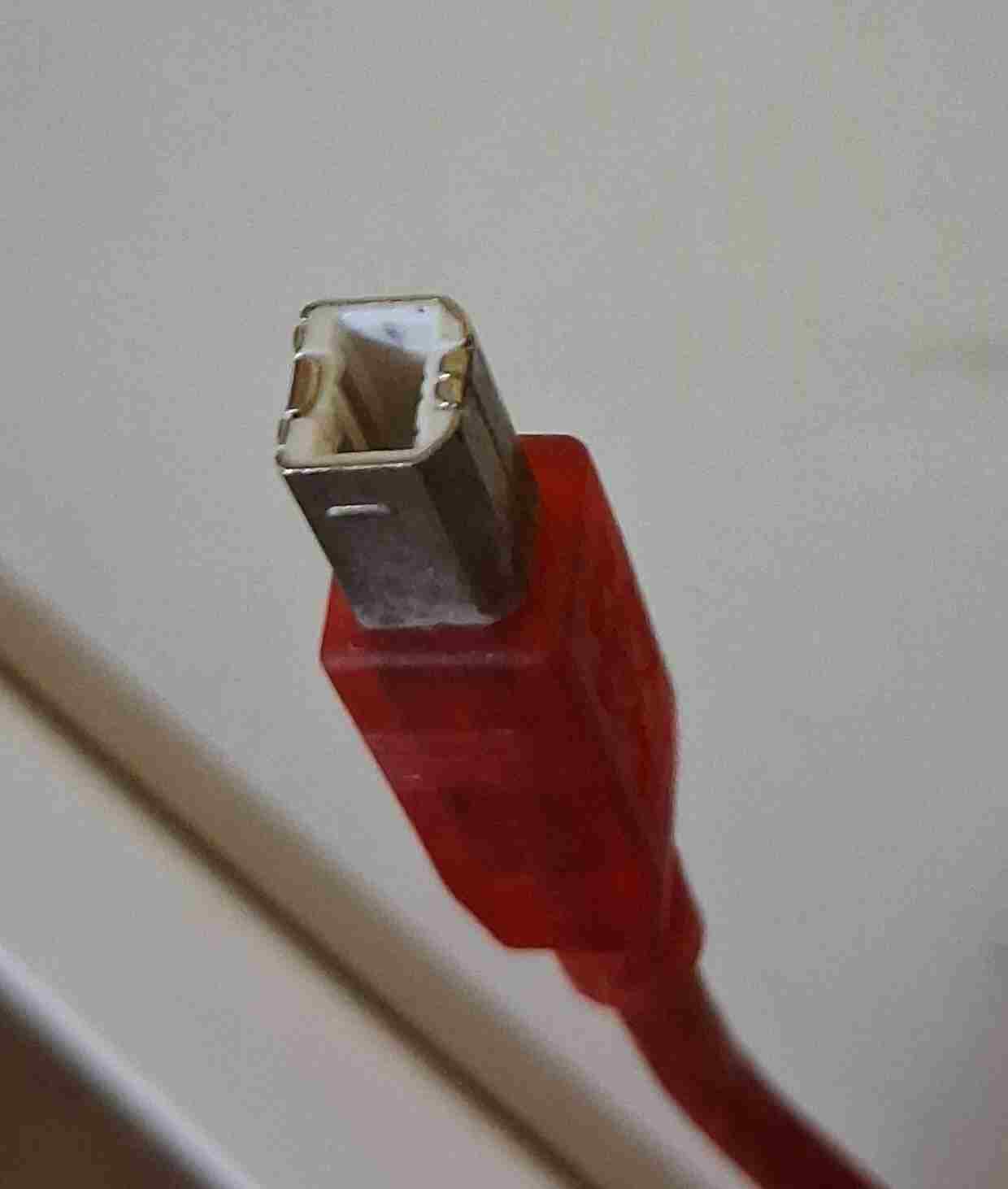

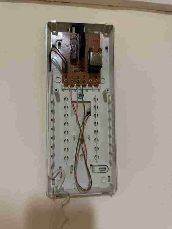

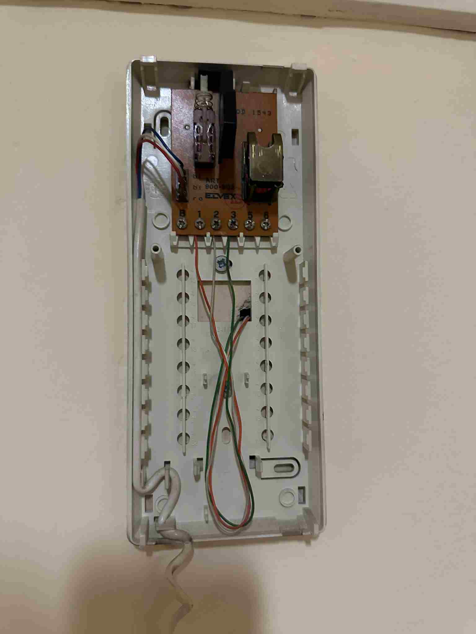

è possibile trasformare una stampante normale samsung in una wifi
Dumah Brazorf ha risposto a Thelost alla discussione in Stampanti, Scanner, Multifunzione
o te la cavi con raspberry pico W o qualsiasi altra soluzione è antieconomica. https://www.raspberryitaly.com/fai-evolvere-la-tua-vecchia-stampante-da-usb-a-rete-in-pochi-click/ -
Bavs70 ha aderito alla comunità
è possibile trasformare una stampante normale samsung in una wifi
Thelost ha risposto a Thelost alla discussione in Stampanti, Scanner, Multifunzione
orpo...non mi sembra che abbia la porta lan. No ho verificato. Ha solo ingresso per cavo quadrato classico che poi si collega tramite usb alla stampante -
Carlo Ferrari ha iniziato a seguire Sostituzione citofono Elvox 900-902 con Elvox-Vimar universale
Sostituzione citofono Elvox 900-902 con Elvox-Vimar universale
Carlo Ferrari ha inserito una discussione in Citofoni, videocitofoni e intercomunicanti
Salve abbiamo un Elvox 900-902 con 3 fili 1,2,3 nel morsetto e vorremmo sostituirlo con un Elvox Vimar Universale. E' possibile? Abbiamo provato a mettere i fili 1,2,3 del vecchio ne nuovo e sentiamo chi parla ma non ci sentono. Ho visto che qualcuno diceva di ponticellare il 3 sul 6 e 7 ma non è cambiato nulla. C'è qualcuno che riesce a darmi una mano? -
impianto off grid con inverter in rete
Livio Orsini ha risposto a salvo355 alla discussione in Fotovoltaico
Gli impianti plug &play devono avere una linea dedicata ad uso esclusivo di quell'impianto. -
Gilberto1967 ha aderito alla comunità
Livio Orsini ha iniziato a seguire Due Motori Comandati in Parallelo sotto un inverter con reattanza d’uscita
Due Motori Comandati in Parallelo sotto un inverter con reattanza d’uscita
Livio Orsini ha risposto a Schenna alla discussione in Inverter AC
Usa questa configurazione, facendo 2 linee di alimentazione separate. Sarebbe meglio usare 2 inverter di taglia adeguata la singolo motore; però se vuoi risparmiare il costo di un inverter usa le due linee separate. Ovviamente l'inverter dovrà essere configurato in modalità V/f. -
Macchine giocattolo lettriche
Livio Orsini ha risposto a kangal alla discussione in Elettronica Fai da te
Ai morsetti del motore hai tensione? Ad acceleratore messo "al minimo" dovresti avere tensione 0V o poco più poi, man mano che acceleri la tensione deve aumentare sino a circa il valore della tensione di batteria.. Se non hai tensione verifica a ritroso, passo passo, sino a che scopri il punto in cui viene a mancare la tensione. -
è possibile trasformare una stampante normale samsung in una wifi
Dumah Brazorf ha risposto a Thelost alla discussione in Stampanti, Scanner, Multifunzione
Se ho letto bene il modello della tua stampante non contiene la W quindi non ha wireless. Ha però una porta LAN quindi puoi collegarla al router via cavo oppure tramite una coppia di powerline oppure con un access point puro configurato come client (accede ad una rete wifi invece di generarla) -
Schenna ha iniziato a seguire Due Motori Comandati in Parallelo sotto un inverter con reattanza d’uscita
Due Motori Comandati in Parallelo sotto un inverter con reattanza d’uscita
Schenna ha inserito una discussione in Inverter AC
Ciao a tutti, ho bisogno di un consiglio pratico. Devo comandare due vibratori da 2,2 kW in parallelo sotto un unico inverter 5 kW (GD350-2R2G-4-UL). Ogni motore è protetto da un relè termico dedicato. I due motori però sono distanti ~70 m dall’inverter e quindi devo inserire una reattanza d’uscita per limitare i problemi dovuti ai lunghi cavi (riflessioni, sovratensioni, dv/dt). La domanda è: metto 2 induttanze (una per ogni motore), dimensionate “alla taglia” del motore (2,2 kW), oppure una sola induttanza dimensionata per l’intero inverter (5 kW) da mettere prima della diramazione e dei relè termici? Grazie -
è possibile trasformare una stampante normale samsung in una wifi
Thelost ha inserito una discussione in Stampanti, Scanner, Multifunzione
Ciao a tutti, vorrei trasformare la mia stampante laser Samsung Xpress m2070 in una wifi. Ho letto in rete che ci sono dei print server ma non sapendo cosa fare ho provato a contattare la Samsung la quale mi ha detto che il ramo stampanti è stato girato verso la Hp. Purtroppo non sono riuscito a mettermi in contatto con loro per cui mi rivolgo a voi. Grazie -
Modulo fonico BTicino 342170 sistema 2 fili sfera
Ape64 ha risposto a Ape64 alla discussione in Citofoni, videocitofoni e intercomunicanti
Grazie, l´altoparlante é aperto e quindi credo che il problema sia solo quello. Quando l´ho sostituito vi faccio sapere. -
Non è che per caso hai l'immagine di una 6es7 953-8LM20-0AA0?? è da 4MB le immagini che trovo sono di una scheda versione più vecchia con memoria più grande
aiuto con cambio da urmet 1130 a 1130/16
Roberto Garoscio ha risposto a massimovr alla discussione in Citofoni, videocitofoni e intercomunicanti
Come preferisci, il bianco blu lo puoi collegare al 9. -
Scelta Differenziale
mamo83 ha risposto a mamo83 alla discussione in Scatti intempestivi dei differenziali
ho entrambi i problemi. Scattavano con gli ultimi temporali e poi ho scoperto che erano rotti, quindi non so se scattavano perché erano rotti o per colpa dei temporali.... quindi nel dubbio visto che comunque li dovevo cambiare avrei messo degli F al posto degli AC... poi leggendo qui sul forum ho capito che mi mancava un MT da qualche parte e allora ho pensato di compare un MTD F per prendere 2 piccioni con una fava.... -
Scelta Differenziale
reka ha risposto a mamo83 alla discussione in Scatti intempestivi dei differenziali
protezione maggiore no, però non avrai più dei puri non protetti ma dei MTD che lo sono. il problema degli scatti intempestivi non lo risolvi assolutamente!! poi mica era no guasti nel senso che schiacciando T non scattavano? adesso dici che hai un problema di scatti intempestivi? mi sono perso -
Unire due progetti in Altium Designer
ALLUMY ha risposto a ALLUMY alla discussione in Circuiti stampati (PCB) e CAD per disegno elettronico
Niente, c'ho provato ma oltre ad essere una procedura molto lunga e laboriosa, sia per me sia per il PC stesso, alla fine mi toglie tutti i componenti e me li rimette in parte al PCB, e mi cancella tutte le net, e poiché si parla di un progetto con un migliaio di piazzamenti, tanto vale che lo rifaccia ripartendo da zero. Peccato, speravo tanto ma anche stavolta questo SW mi ha deluso ( non vi racconto i pregressi 🥵 ). Grazie lo stesso. - Oggi
Carlo Ferrari ha aderito alla comunità
Mancato azionamento elettroserratura da parte di scheda Faac 045S
Giorgio Vandoni ha risposto a Giorgio Vandoni alla discussione in Domotica e Building
Buongiorno, sperando che questo post possa in futuro essere utile ad altri, vi comunico di avre risolto il problema segnalato. L' uscita 'Lock', definità per l'apertura dell' elettroserratura, è un uscita a 12 volt AC. Questo nonostante nel manuale sia indicato esplicitamente di collegarla du un morsetto 24Volt DC e senza che venga indicata questa caratteristica per iscritto. L' interruttore dell' uscita 21 a quanto pare viene comandato in PWM per simulare una tensione 12 volt AC. A quanto pare, nello scrivere che è possibile utilizzare un elettroserratura 24 volt DC generica, intendono che l'elettroserratura va alimentata con le alimentazioni ausiliarle 24 DC tramite relè 12 volt AC, sempre prendendo il comando dai morsetti 17 e 21. Nella mia ignoranza penso di poter dire che le istruzioni risultano almeno almeno non chiare, se non fuorvianti. Ringrazio ancora per il supporto -
Scelta Differenziale
mamo83 ha risposto a mamo83 alla discussione in Scatti intempestivi dei differenziali
@reka e @Fior3nz0 grazie ad entrambi per l'aiuto Allora confermo che la sezione é 10mmq confermo, ed i disegni sono del 2019 quando ho acquistato casa... purtroppo l'elettricista non é disponibile per un paio di mesi, quindi proprio per rimanere il piú vicino al suo schema iniziale e poi far intervenire lui piú avanti (devo fare dei lavori fuori e quindi mi serve che venga con l'anno nuovo), avevo pensato di fare: - sostituire i salvavita di ogni piano con MT differenziale da 25 o 40 (GC8813F25/40 corretto?). Cosí dovrei comunque iniziare ad avere una protezione maggiore e risolvere il problema degli scatti intempestivi @Fior3nz0 Rispetto ai tuoi suggerimenti, se metto qualcosa dal contatore, perché poi dovrei avere un generale casa al primo piano? Il contatore é solo fuori dal cancello, quindi non é cosí scomodo da usare in caso. Non riesco a fare foto perché ho un mobile davanti, ma in pratica é uguale alla prima riga di quello sopra (ed é praticamente pieno) Grazie ancora! -
Pie76 ha aderito alla comunità
Macchine giocattolo lettriche
Leone2285 ha risposto a kangal alla discussione in Elettronica Fai da te
Se ancora non dovesse funzionare verifica la continuità tra i pin di quel componente che avevi misurato prima. Sembra sia un fusibile che magari si è interrotto. -
Ferro da stiro a caldaia vintage Seven Stars Electrolux
Stefano Dalmo ha risposto a Leone2285 alla discussione in Piccoli elettrodomestici
👍è un piacere Giacomo -
Macchine giocattolo lettriche
Leone2285 ha risposto a kangal alla discussione in Elettronica Fai da te
Devi tenerlo premuto mentre acceleri! Se la batteria è carica è normale che diventa subito verde. Poi bisogna vedere se la batteria è buona. È possibile se il circuito non viene chiuso. Lo switch difettoso può esserne la causa ma mi sembra strano che abbiano smesso di funzionare contemporaneamente nei due giocattoli. -
Saldare a punti con condensatore
ALLUMY ha risposto a aceral1711 alla discussione in Altri argomenti elettrici
Da quel che ho appreso, per saldare quelle lamelle basterebbe una tensione di 12V ma con una corrente che può variare da 90 a 130A. Come ti ho suggerito sopra, devi verificare se il tuo condensatore può reggere quelle correnti. Comunque prova a vedere su "funduinoshop". -
Ciao Leone, ok grazie, schiaccio ma non cambia nulla. Vedo però che nonostante la batteria sia carica , il carica batteria diventa subito verde. È possibile che nonostante sia carica non trasmetta la tensione al circuito?
Minnellitalo ha iniziato a seguire cancello scorrevole beninca non funziona
cancello scorrevole beninca non funziona
Minnellitalo ha inserito una discussione in Cancelli elettrici
salve, ho un cancello scorrevole da circa 15 anni della beninca ms4. da un po' di tempo mi da un problema. schiaccio il telecomando si apre arrriva a fine corsa ma poirischiacciando non da da piu segni di vita, nel senso che pur schiacciando pulsante i led open si accendono sulla scheda le fotocellule vanno bene il condensatore ho provato a sostituire ma niente, no si muove, i rele non danno segno di vita. passate molte ore pero si riprende e funziona ma solo per una volta poi niente piu .... -
Minnellitalo ha aderito alla comunità
non è una dispersione, sennò salterebbe il differenziale, che tipo di ciabatte sono? e come mai la decisione di tornare alla monofase?
Principio di funzionamento del modulo di accensione elettronica SIG3
Grazie GiRock, volevo fare una sintesi sulla modalità di funzionamento del secondo modulo ma temo di dire qualche cavolata. Ti va di scrivere 4 righe su come agisce l'elettronica del modulo? C'è una tensione minima di innesco? Dall'ultimo grafico, credo per la forte differenza di tensione tra Vin e l'alta tensione non si evince quando si scatena il picco.
