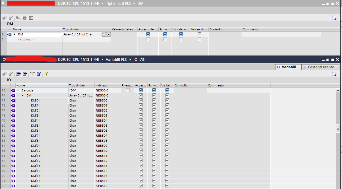

Quadro elettrico. Ci sono problemi con questa configurazione?
messimo ha risposto a messimo alla discussione in Quadri elettrici civili e terziario
Intanto ti ringrazio moltissimo per le risposte. Io presi un C25 perchè avevo capito che andava protetto a valle e a monte. Comunque i due MT li lascio da C10 perchè alimentano un condizionatore l'uno e se non erro il 18 btu non sfrutta nemmeno tutto il C10. Poi mi è capitato di aver acceso diversi elettrodomestici, e il C25 non è mai saltato. Siccome parliamo di componenti con 6 mesi di vita, al momento preferirei tenerli.😆 Discorso a parte faccio per i collegamenti nelle cassette di derivazione della cucina (dove effettivamente passa tanta corrente). i cavi sono stati collegati con i morsetti a cappuccio e sono stretti in una cassette 10x10. Mi girava in testa di farli collegare con i WAGO.... -
Non ricordo un limite di area nel put/get.... perchè non fai tutto in un colpo i 1200bytes e di seguito il put e il get (o viceversa) ? Al Req agganci un merker di clock della cpu (un classico 1 Hz) e finisce li...
LED FISSO deviatore LED LAMPEGGIANTE
gilbertocipullo ha risposto a gilbertocipullo alla discussione in Elettronica Fai da te
Sono stato un Sono stato assente e ho letto solo adesso il messaggio. In che senso se non mi serve la funzione fanalino spento non servono più quei diodi? Ho provato il circuito con un simulatore e fa proprio quello che cerco. Però led anteriore e posteriore sono 2 circuiti separati. Quello anteriore si accende dal controller, mentre lo stop ha un positivo sempre in tensione e l'altro quando si frena -
- Oggi
Quadro elettrico. Ci sono problemi con questa configurazione?
DavideDaSerra ha risposto a messimo alla discussione in Quadri elettrici civili e terziario
Il puro deve essere protetto (a monte o a valle). Nel tuo caso è protetto anche a valle, quindi il generale deve solo proteggere il montante, per questo dico che un C32 andrebbe bene. Con la tua configurazione attuale (col generale C25) potresti anche mettere 10 C16 a valle di un singolo differenziale puro 25A ed esso sarebbe comunque protetto dal C25 a monte, questa configurazione inoltre ti garantirebbe maggiore flessibilità (poter assorbire 16A su una linea che ora te ne consente massimo 10) Discorso diverso nel caso mettessi un C32 come generale, in quel caso a valle dei singoli differenziali non dovresti superare la corrente nominale massima. -
Documenti da richiedere all'installatore per ottenere il bonus
Manako ha risposto a Manako alla discussione in Impianti Climatizzazione
Buongiorno Chiarella. Visto la tua gentilezza approfitto ancora una volta della tua competenza. Ho inserito la Pratica Bonus Casa Enea con valori catastali vari e valori tecnici della pompa di calore. Pratica conclusa: ma le fatture e gli importi da detrarre? Li troverò il prossimo anno automaticamente nel 730? Li dovrò inserire manualmente nel 730 io? Ti ringrazio anticipatamente se vorrai ancora aiutarmi -
acquaman ha iniziato a seguire Ingressi IB in un array
é la cosa più semplice ed immediata. Nel tuo caso, non so di che marca è il tuo bar code ma credo dovrai fare un UDT con un array di 128
Ciao simone , no lo scatter accetta sempre come ingresso un array cosa nel mio caso non ho ... comunque ho risolto con il tipo di dati Grazie mille
un altra piccola domanda .. l ID da scrivere nel blocco put o get, dove lo trovo?
sostituzione tubo NEON con tubo LED T8
Livio Orsini ha risposto a Simone Baldini alla discussione in Illuminazione a Led
Anche con i soli tubi aLEDs, hai comunque una componente reattiva, minore e di segno opposto, perchè è dovuta al condensatore in serie, che viene usato per ridurre la tensione di alimentazione. Comunque la componen te reattiva è molto ridotta rispetto a quella dei reattori, quindi i cantatti dei relè la soppoertano meglio. -
Sempre che, durante lo sguainamento, l'isolante non sia stato deteriorato. Non è infrequente che, durante la costruzione, le guaine tendano ad incollarsi; quando si rimuove la guaina esterna e si liberano 2 dei 3 fili, spesso, si asportano "fettine" di isolante. Io, al di la di tutte le specifiche, non userei mai del cavo sguainato infilato in un tubo o in un corrugato. Oggi in qialsiasi brico ti vendono matassine da 5, 10, 20, 30m di filo singolo di varie sezioni nei colori marrone, azzurro e giallo verde.
Livio Orsini ha iniziato a seguire TAGLIA FUSIBILE
TAGLIA FUSIBILE
Livio Orsini ha risposto a Nuovoutente82 alla discussione in Quadri elettrici di bordo macchina
No, si impiegano i tipi ritardati o puelli per accompagnamento motore. -
ZuperMario ha aderito alla comunità
Buongiorno a tutti, dispongo di 2 cpu, una CPU 1212 e una CPU 1217, nella medesima rete profinet. Il programma deve trasferire 1200 BYTE dalla cpu 1212 alla 1217. Sono state create due DB delle stesse dimensioni, su entrambe le cpu. La logica scritta esegue tramite un ciclo a fasi, il trasferimento tramite istruzione PUT di 200 BYTE alla volta Per farmi capire: se sono in fase 1 chiamo istruzione PUT con trasferimento dei primi 200 BYTE. Con il Bit DONE del blocco PUT, passa di fase, richiama la PUT e trasferisce i successivi 200BYTE ecc. Cosi facendo vengono trasferiti fase per fase un totale di 600 BYTE, dopo di che quando arriva a richiamare la PUT per trasferire i dati dal BYTE 800 (per 200BYTE) e dal BYTE 1000 ( per 200BYTE), sull altro lato della CPU che riceve osservando la DB ai medesimi indirizzi (dal BYTE 800 in poi) viene scritta della "sporcizia" o comunque non trasferisce i dati aspettati. Chiedo gentilmente supporto per capire il motivo o le cause di questo comportamento anomalo grazie in anticipo
Colt73 ha aderito alla comunità
rifare chiave fadini con motore e centralina came
Edoardo 007 ha risposto a Edoardo 007 alla discussione in Cancelli elettrici
Ok grazie Maurizio, credevo fossero speciali. Buona giornata -
sostituzione tubo NEON con tubo LED T8
Simone Baldini ha risposto a Simone Baldini alla discussione in Illuminazione a Led
Si lo shelly è quello, prima avevamo il vecchio tipo che portava 16A, ma anche quello si impastava. Confermo che i 24W sono di potenza effettiva. Misurazione con pinza siamo a 2A circa per tutte le lampade. Quindi meglio eliminare i reattori magnetici, creo sia fattibile con qualche modifica. -
Ciao a tutti
Ivan Botta ha risposto a Ciccio Meteora alla discussione in Presentazione nuovi utenti, saluti e ringraziamenti
Benvenuto!! -
Cavo elettrico
Maurizio Colombi ha risposto a Svarosky alla discussione in Altri argomenti elettrici
Il cavo FS18, può essere posato fisso o mobile all'interno, ha praticamente le stesse caratteristiche del FS17. La conformazione in cavo guainato ne aumenta il prezzo e ne rende sconveniente lo "sguainamento". Tutto qui. -
rifare chiave fadini con motore e centralina came
Maurizio Colombi ha risposto a Edoardo 007 alla discussione in Cancelli elettrici
Se hai una chiave integra, vai da qualsiasi duplicatore di chiavi e te la fa senza problema. -
philips perfectcare aqua gc8616
chiattillo.doc ha risposto a chiattillo.doc alla discussione in Piccoli elettrodomestici
Ho visto che il ferro porta un sensore della temperatura, collegato al tester da un valore di circa 180 Ohm a temperatura ambiente, faccio la prova a riscaldarlo, qualcuno ha idea dei valori di resistenza? Tenendolo vicino al fuoco scende a 10 Ohm, quindi direi che funziona, bisogna solo sapere se sono quelli i valori che attende la scheda..... grazie. -
prova a vedere l'istruzione SCATTER_BLK. oppure potresti creare un UDT fatto di un array di 128 byte ed utilizzarlo direttamente sugli ingressi del tuo dispositivo da leggere
Edoardo 007 ha iniziato a seguire casse di fondazione came ispezionabili e blocco bracci e rifare chiave fadini con motore e centralina came
rifare chiave fadini con motore e centralina came
Edoardo 007 ha inserito una discussione in Cancelli elettrici
Ciao Livio, ti va di argomentare più nel dettaglio? Le 3 anime nella guaina originale erano praticamente a stretto contatto. Il corrugato dove le andrei a mettere è, di fatto vuoto. Devo pensare che il venditore mi abbia raccontato balle pur di vendere?
casse di fondazione came ispezionabili e blocco bracci
Edoardo 007 ha inserito una discussione in Cancelli elettrici
Buongiorno, ho bisogno del vostro aiuto, dovendo fare un rivestimento sul muro e colonne con pietra da 3 cm + colla, devo sincerarmi che lo spazio delle casse di fondazioni, attualmente attaccate a filo colone, siano ispezionabili. Per fare questo, il rivestimento sarà fatto con dello spazio sotto fresato e poi sagomato come disegno (allego disegno). E questa è la prima domanda, adesso passo alla seconda: Se io stacco le due ante dai due bracci, e apro i due bracci senza le ante, i bracci dell'automazione andrebbero a sbattere contro il rivestimento, rompendolo. C'è un modo che si fermano prima anche senza le anta legate agli stessi? Con questa modifica del rivestimento, dite che c'è comunque il rischio che non posso più aprire il coperchio delle casse di fondazione Grazie -
BADPI59 ha iniziato a seguire Caldaia: errore E27
Caldaia: errore E27
BADPI59 ha risposto a RobyRocco alla discussione in Guasti/Problemi Riscaldamento
circolatore bloccato o avvolgimento bruciato -
Ciao a tutti
Riccardo Ottaviucci ha risposto a Ciccio Meteora alla discussione in Presentazione nuovi utenti, saluti e ringraziamenti
benvenuto!
