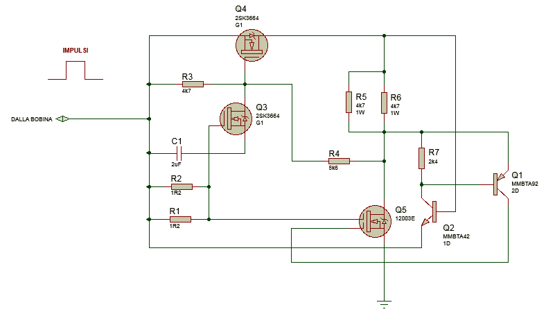

Principio di funzionamento del modulo di accensione elettronica SIG3
GiRock ha risposto a Leone2285 alla discussione in Elettronica generica
Continuo a non comprendere questi collegamenti, sembrano messi un po a casaccio, comunque ho ri-controllato i datasheet dei componenti ed i pin sono corretti... Questo è lo schema come lo hai descritto: Sei in grado di verificare se i transistor sono di tipo NPN o PNP e se un MOSFET è di tipo N O P??? Guardati un tutorial su come capire il tipo di semiconduttore utilizzando un tester e posta il risultato, almeno ci togliamo l'ultimo dubbio rimasto ovvero, se i componenti scelti sono giusti... -
Problemi con Morsettiera Legrand
cruise ha inserito una discussione in Quadri elettrici civili e terziario
Spero non siate tutti in ferie perchè ho un problema con una morsettiera Legrand 048 84. Come si rimuove il coperchio senza fare danni, dove si fa leva: sopra o sotto ? Grazie. - Oggi
Quadro elettrico appartamento
Marco24 ha risposto a Marco24 alla discussione in Progettazione impianti elettrici civili e terziario
In merito al MT per la linea Quadro Soffitta ci sarebbe anche questo ad 1 modulo ABB S598408 -
Apertura cancello e gestione accensione faretti
OGO ha risposto a OGO alla discussione in Cancelli elettrici
Non ho parole.....ancora grazie mille.....nei prossimi giorni lo studio per bene.....👋 -
Purtroppo si tratta di componenti SMD e di test point estremamente piccoli. Per poter leggere le scritte sulle due schede ho dovuto ingrandire a 6.5x...
Stefano Dalmo ha iniziato a seguire Come rimontare il ferma campana Geberit e scaldabagno Radi Perla 5, 80 lt
scaldabagno Radi Perla 5, 80 lt
Stefano Dalmo ha risposto a francesco30121978 alla discussione in Scaldabagno - Stufe - Condizionatori/Deumidificatori portatili
Prova a spegnerlo togliendo tensione per 5 minuti . Prova a controllare la resistenza . Controlla la sonda se fosse isolata . controlla qualche sicurezza se fosse intervenuta . -
Quadro elettrico appartamento
Marco24 ha inserito una discussione in Progettazione impianti elettrici civili e terziario
Buongiorno e scusate la pedanteria, nel procedere con la composizione del quadro elettrico come mi avevate consigliato in un precedente post devo regolarmi con lo spazio disponibile (12 moduli) quindi ho cercato MTD ad 1 modulo ed ho trovato questi della ABB, quindi il quadro risulterebbe così composto: - Interruttore Sezionatore 40A 2P ABB M990415 (2moduli) per "staccare" tutto dall'appartamento 2° piano. (Dopo il contatore 6Kw al piano terra ho Interruttore MT C32 6000A 1P+N con linea montante 6mmq). - n° 3 MTD C16 4.500A Tipo A 1P+N ABB DS301CLC16A30 (1 modulo ciascuno) per rispettivamente: 1) Linea Prese Appartamento - 2) Linea Forno e Forno microonde -3) Linea Lavastoviglie e Prese Lavoro Cucina - n° 2 MTD C10 4.500A Tipo A 1P+ N ABB D301CLC10A30 (1 modulo ciascuno) per rispettivamente: 1) Linea Luci Appartamento - 2) Linea Frigorifero/Congelatore e Cantinetta Cucina - n° 1 MTD C25 4.500A Tipo F 1P + N ABB DS201LHC25F30 (2 moduli) per Linea Piano Induzione Cucina - n° 1 MT C20 4.500A Tipo A 2P ABB S598491 (2 moduli) per linea 4mmq per Quadro Soffitta (a sua volta composto da n° 2 MTD C16 4500A 30m/A tipo F per rispettivamente: 1) Unità Condizionatore con 2 split - 2) Lavatrice + Asciugatrice; e n° 1 MTD C10 4500A 30m/A tipo AC per Luce e Caldaia condensazione). Così facendo occuperei 11 dei 12 moduli disponibili. Secondo voi può andare bene? Inoltre il Magnetotermico C20 per la linea Soffitta è effettivamente del Tipo A (non riesco a trovare specifiche)? Grazie in anticipo. Buona giornata e buon Ferragosto! -
LG NO FROST GBB530NSCFE - Non funziona lo sbrinamento
Paolo Ponente ha risposto a Paolo Ponente alla discussione in Frigoriferi - Congelatori
Purtroppo non riesco a fare questo tipo di verifica. Ma aggiungo che dopo averlo sbrinato venerdì scorso, sta mattina ho controllato il vano freezer e si è riformato ancora del ghiaccio sulla serpentina. Domanda da inesperto La sonda presente nel vano frigo superiore ha qualche relazione con il meccanismo di sbrinamento? -
Problema su posto esterno Bticino Linea 3000
maxlugaresi ha risposto a maxlugaresi alla discussione in Citofoni, videocitofoni e intercomunicanti
ciao a tutti, riprendo questo thread perchè finalmente ho trovato il tempo di fare qualche prova sul posto esterno. Ho provato a giocare coi volumi del microfono e dell'altoparlante ma niente l'audio sul posto interno rimane troppo basso da non sentire quasi nulla. Così ho provato ad acquistare un nuovo posto esterno ma il problema è peggiorato nel senso che l'audio sul posto esterno non si sente più nulla, mentre sul posto interno l'audio rimane ancora molto basso da non sentire quasi nulla. Che altra prova potrei fare? Il cavo è diretto dal posto esterno al posto interno ed è quello originale bticino. -
attivare relè con byte su linea in parallelo
andreansr125 ha risposto a andreansr125 alla discussione in Elettronica generica
direi che è esattamente quello che fa al caso mio! grazie 1000! -
Consiglio su scelta asciugatrice.
Marco_66 ha risposto a Marco_66 alla discussione in Lavatrici - Asciugabiancheria
Mi scuso per la mia prolungata assenza, 🙏🏻 Si l’asciugatrice sta andando bene e il cestello per la raccolta dell’acqua nel oblò è molto comodo. -
scaldabagno Radi Perla 5, 80 lt
francesco30121978 ha inserito una discussione in Scaldabagno - Stufe - Condizionatori/Deumidificatori portatili
buongiorno, il mio scaldabagno Radi perla 5 8o lt, non scalda piu' l'acqua. il tastierino lampeggia su tutti i pulsanti. quale potrebbe essere la causa? -
Caldaia Vaillant VCWI242E non parte accensione
Volteius ha risposto a Volteius alla discussione in Guasti/Problemi Riscaldamento
Ho smontato l'operatore gas e ci ho dato una ripulita esternamente. Testato da smontato mi da 209 ohm. Forse da montato i puntali erano messi male. Può andare come valore? -
Eccitare un relè allo spegnimento di un led
Kyvan ha risposto a Kyvan alla discussione in Elettronica Fai da te
ho provato, va tutto bene. Il relè è stato in presa 3 giorni, e al termine ha rilasciato i contatti. Controllato la deviazione con il tester, e si è rivelata perfetta. Sono basito. Per rispondere anche a max.bocca, quando ho tolto l'alimentazione, ho fatto partire il cronometro. 175 secondi prima del rilascio. Adesso lo rimonto sulla centralina, magari esterno, in modo che sia arieggiato e non chiuso dentro la carcassa in ferro della centrale. Speriamo bene Grazie a tutti quelli che mi hanno risposto e supportato -
francesco30121978 ha aderito alla comunità
Rex RLT 8
bellastoria84 ha risposto a bellastoria84 alla discussione in Lavatrici - Asciugabiancheria
Tentativo oggi dopo 3 giorni la lavatrice parte normalmente . Ora provo a fare un ciclo completo. Vediamo che succede -
Alimentazione ponte sollevatore auto
Livio Orsini ha risposto a Andreaf9501 alla discussione in Motori - Generatori
Noi ti abbiamo dato le informazioni, poi sta a te decidere cosa fare. Aggiungo un'ultima considerazione. Se vai all'indice di questa sezione vedrai che c'è in prima posizione una discussione proprio su come fare e, soprattutto, su come dimensionare il condensatore per alimentare un MAT con rete monofase. Inoltre, se vuoi aumentare la coppia di spunto, puoi mettere in parallelo al condensatore calcolato, un secondo condensatore da circa 200µF. Il condensatore deve essere parallelato tramite un relè temporizzato in modo da tagliare la connessione dopo circa 20". -
Alimentazione ponte sollevatore auto
Andreaf9501 ha risposto a Andreaf9501 alla discussione in Motori - Generatori
Anzitutto grazie ancora a tutti per avermi risposto così celermente. Rispondendo @rubio2002it come avevo scritto questa informazione l'ho trovata all'interno del coperchio del motore dove sono presenti i collegamenti dei fili in base alla configurazione, si allega foto dell'interno del coperchio. Rispondendo @Livio Orsini come avevo immaginato anche io la soluzione del condensatore è inappropriata in quanto perderei troppa potenza. E' anche vero che, tentare con un condensatore sostanzialmente non è così impegnativo. Potrei anche provare, dato l'uso sporadico che ne farò. A tal proposito, riguardo appunto il tempo di utilizzo in primis il ponte sollevatore verrebbe utilizzato una tantum, perciò anche a compromesso di dover scollegare i grandi elettrodomestici non sarebbe un problema, in più c'è da dire che il motore del ponte, effettivamente, va in funzione per pochi secondi, giusto il tempo di sollevare l'auto, dopodichè c'è un enorme tempo morto nel quale si esegue il lavoro desiderato e solo dopo verrà azionato nuovamente per pochi secondi per far scendere l'auto. Ho notato, inoltre, che nelle istruzioni del mio contatore Enel GEMIS 2020 è riportata un'informazione importante riguardo il prelievo di potenza, allego una foto. Se quanto riportato è vero, e credo di si dato che molto spesso, soprattutto ora che è estate, mi trovo spesso con più utilizzatori accesi contemporaneamente la cui somma va ben oltre i 3Kw, allora dovrei essere "coperto". E qui vorrei rispondere @Marco Fornaciari, proprio per quanto appena detto non ritengo, nella mia ignoranza, lo ribadisco, che acquistare un inverter "commerciale" posso gravare così tanto sul funzionamento. Rispetto al discorso della decadenza della certificazione, purtroppo, ne sono consapevole, responsabile ed unico beneficiario. Grazie -
Casse acustiche JENSEN.
sinuio ha inserito una discussione in Radio - Stereo - Autoradio - HiFi - CD - DVD
Salve a tutti e buone ferie. Vi disturbo per informazioni su un prodotto marchiato Jensen casse acustiche modello Nobless. Un tre vie da 100w cassa chiusa, credo prodotta tra gli anni 80- 90. Non sono riuscito a trovare nulla in rete ,sto cercando da settimane ma questo modello sembra non esistere. Qualcuno mi sa dire qualcosa? -
Logica di funzionamento condizionatori Daikin
RiccardoS ha risposto a RiccardoS alla discussione in Guasti/Problemi Climatizzazione
Solo per aggiornamento: riacceso il clima con questo caldo torrido, il suo funzionamento mi lascia sempre più perplesso. L'avevo acceso una prima volta a giugno-luglio con la prima ondata di caldo e continuava a spegnersi la notte... non sono mai riuscito a trovare una logica. Inutile dire che impostavo da telecomando la modalità sempre acceso come indicato nelle istruzioni ad inizio discussione... ma il clima se ne sbatte bellamente, di quelle impostazioni. Quando gli va, si spegne e si mette a riposo. Dopo averlo riacceso ieri, ho cominciato a farlo funzionare e si è spento dopo 3-4 ore, fra l'altro non stava facendo molto fresco. L'ho riacceso al pomeriggio e dopo un po' (dopo averlo fatto funzionare in modalità powerful per qualche minuto) si è messo a fare freddo seriamente, nonostante abbia cambiato anche varie impostazioni (modalità eco e silenziosa) non si è più spento fino alla mattina dopo. Ho rinunciato a capire... di certo il prossimo condizionatore NON sarà un daikin... -
Come rimontare il ferma campana Geberit
Stefano Dalmo ha risposto a flying dutchman alla discussione in Altro su termotecnica
Apri una tua discussione . È vietato accodarsi ad altre discussioni . grazie -
Ariston Hotpoint - non scalda e interrompe il lavaggio
Snake_165 ha risposto a Snake_165 alla discussione in Lavastoviglie
Premetto che non ho avuto tempo di esaminare tutte le saldature, ma a colpo d' occhio non mi pare ci sia qualcosa di evidente -
Plasma Panasonic 6 lampeggi rossi TX-P42G20E
stecos ha risposto a stecos alla discussione in Panasonic
Ho risolto! Schema alla mano ho confrontato i valori resistivi dello stadio di potenza (IGBT e MOSFET della scheda SC) e non ho riscontrato nulla. Mi sono pertanto concentrato sui driver (M81737FP) dei componenti di potenza dove ci sono 2 circuiti simmetrici. Sul condensatore di alimentazione della sezione a ramo alto di uno dei driver, a differenza dell'altro dove c'era alta impedenza, ho misurato circa 42 ohm... Dissaldando l'integrato (IC521 tra i pin 6 e 7) ho constatato che i 42 ohm erano proprio su di lui. Ne ho comprato un lotto di 5 sul noto sito cinese (non ero molto convinto che fosse solo quello pertanto, visto il costo esiguo, ho comprato il lotto di 5, non sono fake) e una volta sostituito il TV funziona perfettamente. Va da diversi giorni, ho monitorato le temperature dei vari dissipatori sulla scheda SC ed è tutto nella norma. Non so come si sposta l'intervento nei guasti risolti, se qualcuno lo fa per me mi fa una cortesia, grazie. -
Lampeggiante came krx + supporto a parete
reka ha risposto a El_Mago_Peppins alla discussione in Cancelli elettrici
comunque se posso dirlo, le plastiche della came sono progettate a cdc (decidete voi se "come dio comanda" o "caxxo di cane") 😀 lampeggianti e telecomandi in primis. -
Lampeggiante came krx + supporto a parete
reka ha risposto a El_Mago_Peppins alla discussione in Cancelli elettrici
verso il corrugato non è un problema loro, sta a chi installa valutare se serve o meno qualcosa. io li metterei giusto per scrupolo 4 piccoli O-r sulle viti tra la base e la staffa. -
Alimentazione ponte sollevatore auto
Marco Fornaciari ha risposto a Andreaf9501 alla discussione in Motori - Generatori
Intanto trovare un inverter da 3 kW di potenza resa + booster (a meno di installare un inverter da 4 kW, non di più) da alimentare in monofase è quasi impossibile (forse cineserie o usato, quindi dal funzionamento dubbio), e dovresti poi avere una fornitura di 6 kW. Ma con questa soluzione devi poi rifare tutta la parte elettrica, con pure un quadro più ingombrante e altri componenti indispensabili. La soluzione più semplice ed econmica è quella di far cambiare la fornitura di energia da monofase a trifase a 6 kW, ovvero di averne una dedicata. In questo caso cambi solo il collegamento del motore da triangolo a stella e l'alimentazione del trasformatore da 220 a 380 V. Da considerare anche che la modifica del comando del motore dall'attuale comando eletromeccamico a quello elettronico con inverter richiederebbe una nuova certificazione di tutta la macchina, è anche vero che lo usi nel privato, ma in caso incidente hai commesso una serie di reati penali, quindi nessuno qui di dirà fallo.
