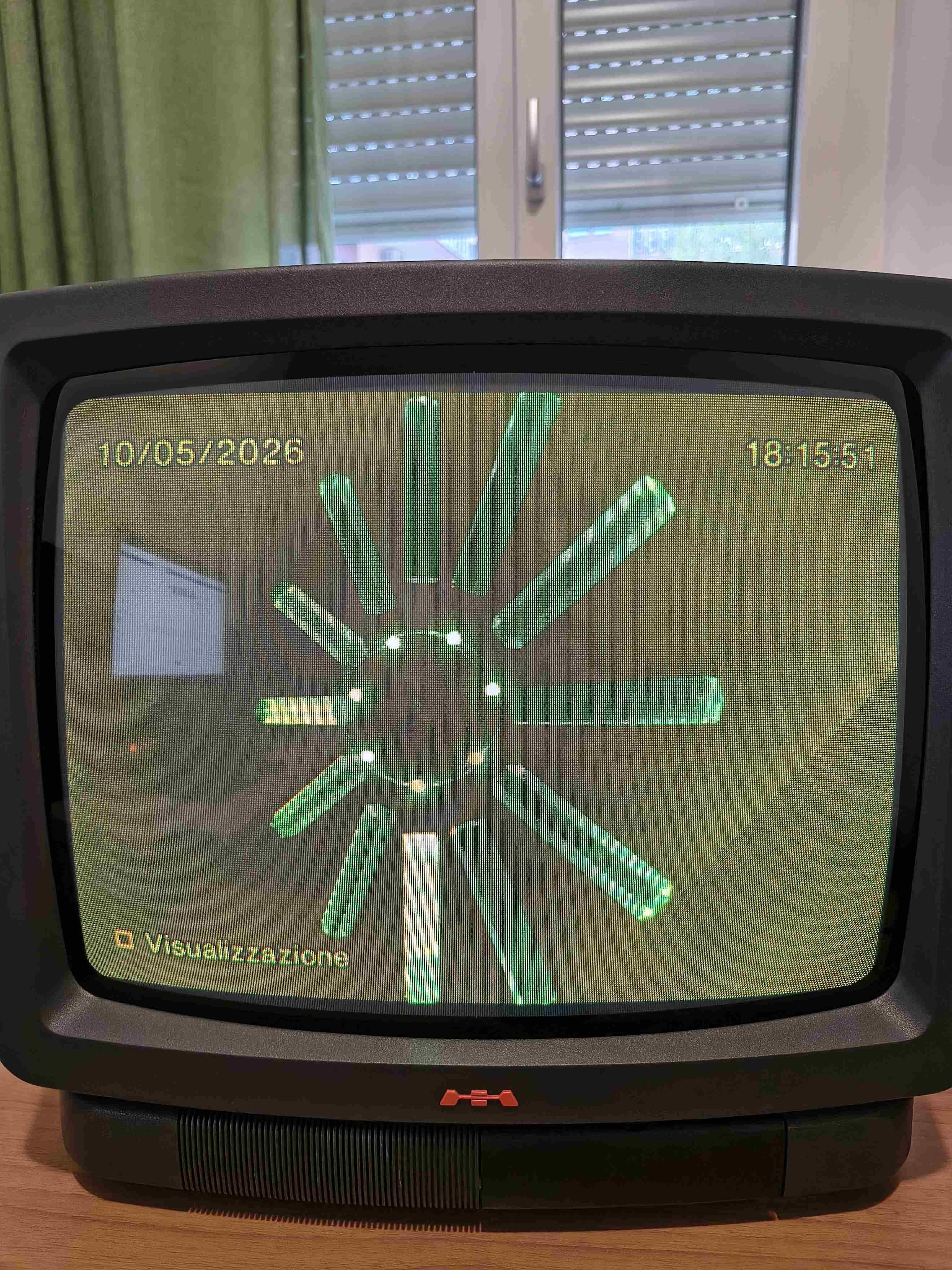

Compatibilità scheda "A" TNPH0988 su Panasonic plasma serie VT50
stecos ha risposto a stecos alla discussione in Panasonic
IC9304 dovrebbe essere quella la flash... C'è sulla scheda anche una 24C64 (IC8901) ma non l'ho trovata citata in rete come riguardante le dimensioni dello schermo. Forse questa memorizza i settaggi del TV (canali e preferenze varie, mia ipotesi). Non c'è nessun settaggio fatto a ponticelli purtroppo. Volevo sapere se qualcuno avesse già fatto questo "trapianto" per andare a colpo sicuro😜 -
Sostituzione faretti bagno (attacco gu4) con led
andrio1979 ha risposto a andrio1979 alla discussione in Illuminazione a Led
Ciao In altezza non ci sono problemi..... Ammetto la mia ignoranza, pensavo che questi faretti fossero solo 12v. L'importante che il faretto non sia di diametro piu largo di 35mm -
Alberto7F ha iniziato a seguire Mivar 16p1 prevalenza di giallo
Buonasera, nuovo nel forum, appassionato da un paio di anni di retrogaming su pc e console. Da qualche tempo mi sono cimentato a cercare dei tv per far ripartire certe console tra ps1, ps2 e xbox. Tornando a noi, ieri un amico mi chiama dicendo di aver recuperato due tv da farmi vedere, un 16p1 e un 16m1. In particolare il 16p1 mi mostra un immagine con prevalenza di giallo e se tocco troppo la scart l'immagine sfarfalla per poi toccarla di nuovo e tornare normale, per ora ho fatto delle regolazioni per la geometria dai trimmer e pulizia più spray per contatti, siccome non sono esperto mi sono fermato qui. Sono discretamente capace con il saldatore ma ho un pò paura dei voltaggi nel crt.
Spero e credo di avere risolto. Praticamente ho alzato la cappa alimentando da esterno con l'alimentatore da banco. Appena toccato il microswitch ho tolto tensione e ho notato che sul display è apparso il simbolo dei led; premendo si sono accesi. Premendo il tasto di accensione sono apparsi gli altri tasti ovvero quelli della ventola e del timer. Premendo il tasto per fare scendere la cappa è scesa tranquillamente però poi non saliva. Osservando il micro ho notato che quello superiore era rimasto bloccato in posizione premuta. Applicato dello spray ha ripreso il classico click. Tuttavia posso assicurarvi di averli controllati prima di aprire il post è funzionavano. Il mio dubbio adesso va sul relè che deve invertire la polarità sul motore, prima non lo sentivo attivarsi mentre adesso sento il click del relè. Nei primi tentativi anche se sentivo il relè il motore non partiva. Il tutto ha preso a funzionare come dicevo prima dopo avere alzato la cappa con alimentatore esterno.
scheda impianto tecnico Forno Nardi Mod. FRX460BR Cod. FRX460BR.A000 S/N: 151400694 R52
Stefano Dalmo ha risposto a Mbarock alla discussione in Forni - Microonde - Cucine
Scusa , ma la manomissione che porti allo stacco del differenziale , se visto sotto forma di dispersione , non mi sembra plausibile , se visto sotto forma di corto circuito , molto semplice da individuare . basta seguire il senso logico di alimentazione delle resistenze , attraverso il componente previsto , scusa ma è un tecnico o no .? se scattasse per dispersione , quindi verso terra , ci si arriva subito , con lo strumento. quindi cerca di stabilire quale dei due fattori fa saltare il differenziale . stacca solo per prova il cavo di terra , stando attento a non toccare nulla di metallico del forno e vedi se salta -
Sostituzione faretti bagno (attacco gu4) con led
Maurizio Colombi ha risposto a andrio1979 alla discussione in Illuminazione a Led
Allora: il trasformatore esistente non andrebbe bene per le lampade LED, primo per la potenza di innesco troppo alta e secondo perché è un elettronico e le lampade ne soffrirebbero. Personalmente, se non ci sono problemi di spazio in altezza, cambierei l'attacco (da quello che è, a GU10) e metterei delle lampade a tensione di rete. Avresti un po' più potenza luminosa e toglieresti dal sistema il trasformatore. -
Alessio Menditto ha iniziato a seguire Riparazione anomalia scheda WM10 caldaia Buderus GB142 e Mivar 16M1 TVD
Alberto il Regolamento che forse hai letto distrattamente, dice proprio che SI DEVE aprire un altro thread anche se il problema è lo stesso identico. Apri pure tranquillamente e vedrai avrai risposte.
Buonasera, per non aprire un altro thread, mi sapete dire come entrare nel service? ho provato con p\c e audio - ma non funziona. Grazie!
Ampliamento impianto 2voice Urmet
soltec ha risposto a xhorxho alla discussione in Citofoni, videocitofoni e intercomunicanti
Si. Con un solo account fino a 4 utenti. -
Alberto7F ha aderito alla comunità
Sostituzione faretti bagno (attacco gu4) con led
andrio1979 ha inserito una discussione in Illuminazione a Led
Ciao a tutti Dopo il precedente post inerente i faretti della cucina, adesso voglio cambiare quelli del bagno Da quello che ho capito, l attacco dovrebbe essere GU4 Ho smontato il precedente faretto e da quello che leggo dovrebbe essere un 20w (sul faretto c'è scritto ftb 12v 20w) Purtroppo non so i lumen perche non ci sono scritti ma credo che dovremmo essere sui 250 circa Attualmente ho un trasformatore (allego etichetta) che non so se funziona oppure se è rotto ( i faretti ora non vanno) In caso che funzioni, è corretto per l'utilizzo con i led? Se non funzionasse, cosa devo comprare? Questo trasformatore fa funzionare contemporaneamente 5 faretti Questi faretti vanno bene per sostituire quelli vecchi? https://www.lampadadiretta.it/ledvance-led-mr11-gu4-riflettore-1-8w-184lm-36d-840-bianco-freddo-sostitutiva-20w-4099854246371 Inserisco anche foto vecchi faretti e trasformatore Grazie!!! -
ivog ha aderito alla comunità
- Oggi
Grazie allumy ovviamente qualsiasi consiglio di altro utente è ben accetto
Ok 👋🙂
Sull'elettrolitico che tensione c'è? Poi controlla tutti mosfet, in particolare quelli che pilotano il trasformatore tondo (penso che sia lui a fornire i 12V al motore). Se hai un oscilloscopio (e per sicurezza anche un trasformatore di isolamento) dovresti vedere gli impulsi che arrivano ai Gate mosfet e le rispettive onde (⚠️ ad alta tensione!⚠️) sui Drain. Puoi postare un foto della scheda vista dall'altra faccia?
Riparazione anomalia scheda WM10 caldaia Buderus GB142
Alessio Menditto ha risposto a orsdaranc alla discussione in Impianti Riscaldamento
Grazie del contributo, purtroppo chi non riesce a fare da se le cose deve pagare… P.s. Di solito gli idraulici o i tecnici non riparano le schede, le cambiano pronti via, e le schede costano parecchio, quelle dei frigo o dei climatizzatori a momenti costano come l’intera macchina. -
piergius ha iniziato a seguire scheda impianto tecnico Forno Nardi Mod. FRX460BR Cod. FRX460BR.A000 S/N: 151400694 R52
scheda impianto tecnico Forno Nardi Mod. FRX460BR Cod. FRX460BR.A000 S/N: 151400694 R52
piergius ha risposto a Mbarock alla discussione in Forni - Microonde - Cucine
Non è detto che la Causa sia esclusivamente il Forno.. Bisogna tenere presente che il Differenziale Interviene sempre per Somma di tante Dispersioni, dovute a tutti gli Elettrodomestici che sta alimentando contemporaneamente.. A volte, strumenti alla mano, il Carico "indiziato" è risultato "innocente" , era la "goccia che fa traboccare il vaso" . poi se ne è scoperto che manteneva il Differenziale in "Area di Scatto" un altro più "dispersivo" , isolato il quale, difetto sparito . - Per caso l' esemplare è rimasto inutilizzato per qualche mese ? Hai provato impostando il Termostato alla massima Temperatura prima di accendere? - . Prima di mettere mano all' interno, il più semplice Test da fare è invertire Fase e Neutro in ingresso e riprovare . .. Poi consiglierei di togliere la Lampadina interna e scollegare i fili dai ventilatori . [ diverse volte il fenomeno in questione era dovuto al collegamento errato di uno di essi, nella figura seguente vedi Rettangolo vuoto con fili tratteggiati + Termostato in posizione To (sul percorso del Neutro ☹️ ) invece di Ta ] . - Dove la Fornitura Monofase è Fase 230V + Neutro, per il Forno, che incorpora 3 o 4 Resistenze, è importante la Polarità di Alimentazione . Affinché gli Elementi non in uso non vengano mantenuti sotto Tensione . [ Mentre nelle residue Zone che ricevono 2 Fasi 133V sarebbe indifferente . ] - Di solito lo Schema è analogo a questo generico : il Termostato, deve trovarsi sul percorso della Fase, nell' esempio in posizione" Ta" . [o in alternativa in "Tb" ; può servire anche per un rapido Test intermedio ] - Praticamente il 90% dei Cavi fanno capo al Commutatore . Può essere utile annotare in una tabella, tipo questa, ( di altro Modello ) : la condizione OFF / ON di ciascun Contatto del Commutatore nelle posizioni corrispondenti alle varie Funzioni indicate sul frontale . [ nell' esempio, si deduce che : il Contatto P3-3 aziona il Grill, P4-4 il ventilatore interno e così via . - Puoi anche scaricare gli allegati, confrontarli con il tuo Forno, e magari apportare le dovute correzioni . Fai sapere cosa riscontri ! - Buona Domenica ! -
Riparazione anomalia scheda WM10 caldaia Buderus GB142
orsdaranc ha inserito una discussione in Impianti Riscaldamento
Se può interessare a qualcuno ho riparato la scheda in oggetto che presentava una continua scarica di on off del relè di accensione della pompa, questo era dovuto ai condensatori di livellamento della tensione 24 V che erano guasti e la tensione non riusciva a superare i 23,5 V e quindi l'eccitazione del relè era instabile. Preventivo idraulico 500€, riparazione 0€, sostituiti due elettrolitici da 47uF 50 V con altri di analoghi di recupero. -
orsdaranc ha aderito alla comunità
Ampliamento impianto 2voice Urmet
xhorxho ha risposto a xhorxho alla discussione in Citofoni, videocitofoni e intercomunicanti
Buongiorno Quindi con un solo videocitofono Wog5w posso realizzare quanto richiesto dal mio cliente? Ringrazio Saluti -
Ampliamento impianto 2voice Urmet
xhorxho ha risposto a xhorxho alla discussione in Citofoni, videocitofoni e intercomunicanti
Buongiorno Grazie Soltec per tua risposta. Perdonami ma il videocitofono Wog5w è collegato all'impianto come il videocitofono esistente? Inoltre in azienda sono presenti 2 videocitofoni, in questo caso cosa mi consigli di cambiare entrambi i videocitofoni con Wog5w? Scusa la mia ignoranza,quindi collegando questo modello di videocitofono Wog5w non devo cambiare altri componenti? Ringrazio Saluti -
LAVATRICE IGNIS MIA 600(AWV 619)
Ciccio 27 ha risposto a vincent 68 alla discussione in Lavatrici - Asciugabiancheria
Strano comunque che siano durati così poco, a meno che ha lavorato parecchio con carichi parziali, magari pesanti (es. accappatoio). Idem come sopra, aggiungendo anche l'abuso di detersivo liquido e basse temperature. -
Livio Migliaresi ha iniziato a seguire Ciao a tutti, mi presento
Ciao a tutti, mi presento
Livio Migliaresi ha risposto a Acquarius79 alla discussione in Presentazione nuovi utenti, saluti e ringraziamenti
Benvenuto!! -
LAVATRICE IGNIS MIA 600(AWV 619)
Ciccio 27 ha risposto a vincent 68 alla discussione in Lavatrici - Asciugabiancheria
Ciao a tutti, mi presento
Riccardo Ottaviucci ha risposto a Acquarius79 alla discussione in Presentazione nuovi utenti, saluti e ringraziamenti
benvenuto! -
Stefano Dalmo ha iniziato a seguire Frigo Candy CK BBS 100, sez. frigo non raffredda
Frigo Candy CK BBS 100, sez. frigo non raffredda
Stefano Dalmo ha risposto a Antonionni alla discussione in Frigoriferi - Congelatori
Questo è un frigo statico , se il reparto frigo non funziona più , nel senso che la parete frontale non brina , i circuito sta perdendo gas e quindi non arriva nella parte terminale che è quella presente nel reparto frigo. il freezer è percorso dalla parte iniziale del circuito . in questo caso , isola ecologica . -
Reznik ha iniziato a seguire Aiuto con Pinpointer
Ciao a tutti ragazzi, sono nuovo del forum e devo dirvi che sono una totale capra in elettronica. Ho questo pinpoint, anche non sapendo di elettronica credo che il sistema sia molto semplice, è un pezzo molto economico. Semplicemente si usa assieme al metal detector in questo modo, in poche parole: il metal indica un'area dove può trovarsi il metallo e a che profondità, il pinpoint premendo il bottoncino e spostandolo in quell'area ti dice esattamente dov'è. Ora io qua l'ho aperto perché non funziona, ho cambiato batteria ma nulla, ripeto è un aggeggio che in questo caso costa poco ma mi dispiacerebbe comunque buttarlo. Per caso dalle foto riuscite a darmi un'idea di cosa potrebbe essersi rotto e/o cosa fare? P.s. il led non si accende. Grazie a tutti per la gentilezza, Marco
Reznik ha aderito alla comunità
michpao ha iniziato a seguire Frigo Candy CK BBS 100, sez. frigo non raffredda
Frigo Candy CK BBS 100, sez. frigo non raffredda
michpao ha risposto a Antonionni alla discussione in Frigoriferi - Congelatori
Controlla la guarnizione con un foglio, se viene trattenuto in tutti 4 i lati é ok. Dato che questo modello ha solo un compressore, dovresti controllare come raffredda il vano frigo (es. con una ventola o con un passaggio aria dal vano freezer) regolato da damper o termostato meccanico…. Magari smonta pannello di fondo e metti foto.
