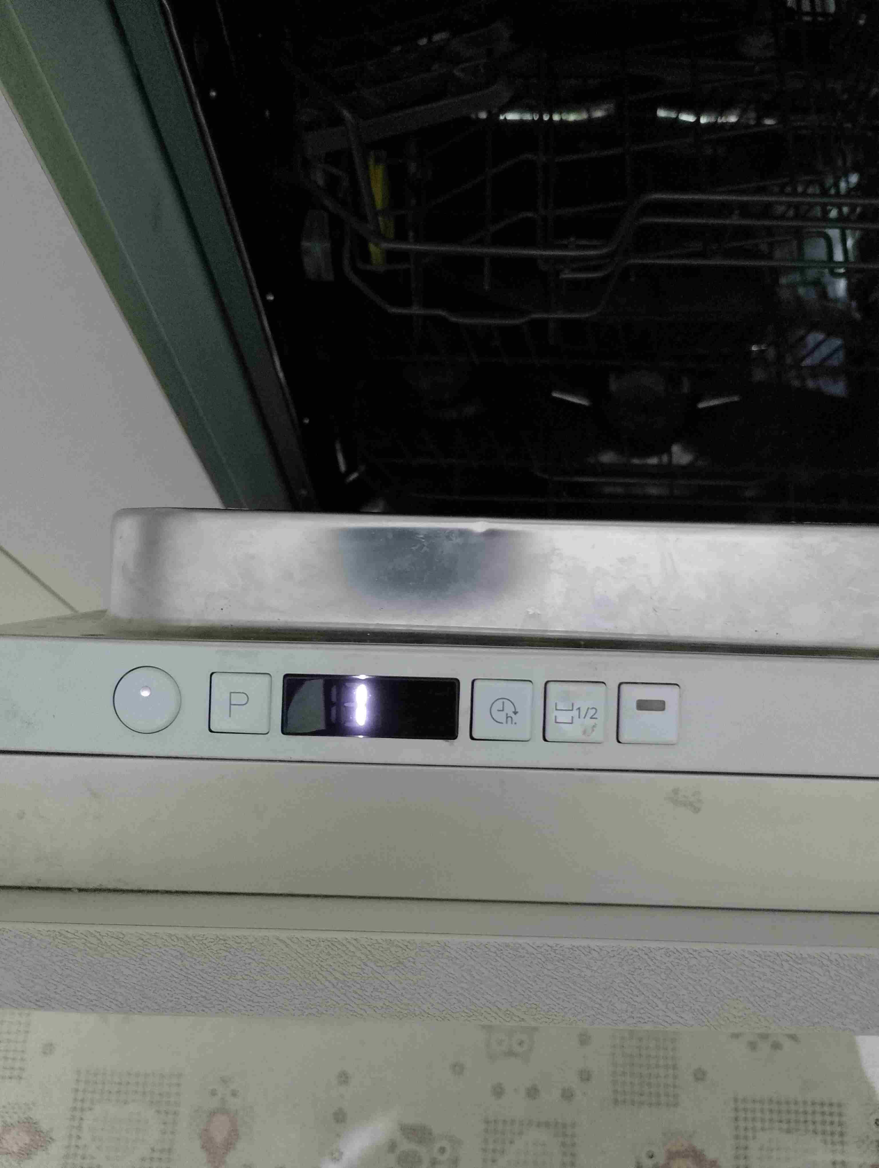

Stefano Dalmo ha iniziato a seguire Errore lavastoviglie Whirlpool 3B19
Errore lavastoviglie Whirlpool 3B19
Stefano Dalmo ha risposto a Claudio Russiello alla discussione in Lavastoviglie
Vedi se c’è acqua nel contenitore antiallagamento posto sotto la lavastoviglie , ovviamente va tirata fuori dall’incasso . -
impianto due zone luci giardino
cortomaltese1 ha risposto a cortomaltese1 alla discussione in Installazione impianti elettrici civili e terziario
C'è qualcuno che mi puo' spiegare: "Per collegare un relè Finder a un Clonix 2E, devi usare i contatti "uscita" del ricevitore per comandare il relè e i contatti del relè per l'attuazione del carico. Alimentare il relè Finder con 12V e connettere il segnale dal canale del Clonix al morsetto di ingresso della bobina del relè (A1), e il terminale A2 del relè al neutro. Per il carico, collegare la fase della lampadina al morsetto comune del relè e, tramite il contatto normalmente aperto, al morsetto 1" Nell'impianto che ho nei 2 relè che dovrebbero comandare i 2 gruppi di luci ai rispettivi punti A2 non ho il neutro...bensi due rispettivi cavi provenienti dal trasformatore con tensione 12Vac...? -
ALLUMY ha iniziato a seguire Cali di tensione lampadina led
Cali di tensione lampadina led
ALLUMY ha risposto a microinfo alla discussione in Altro su impianti elettrici civili
Che tolleranza ha il tuo tester? Poi, magari non servirà ma, preparati anche dei video dove si vedano chiaramente e senza ombra di dubbio le luci che sfarfallano, con data e ora. -
Hotpoint AQD970F 69 fa saltare il salvavita
mgeneration ha risposto a mgeneration alla discussione in Lavatrici - Asciugabiancheria
Grazie dei feedback.. domani apro il pannello e proverò a fare qualche prova anche se non sono molto pratico dei vari connettori devo ammettere! Vi aggiorno! -
Nokia sp71d1 - compatibilità segnale NTCS
Alessandro Bini ha risposto a Alessandro Bini alla discussione in Nokia - Salora
si il televideo funziona correttamente ma non ci sono altri moduli installati. Penso che sia uno dei Rari casi in cui un tv non supporti i 60hz, me lo terrò così -
sostituzione inverter e aggiunta batteria accumulo
camp1 ha risposto a il cieco alla discussione in Fotovoltaico
Se non cambi la potenza immessa/assorbita ed aggiungi una batteria lato CC, credo potresti evitare qualsiasi pratica con enel e GSE, dovresti però aggiornare la configurazione dell'impianto su Gaudì aggiungendo l'accumulo. In questo caso si tratta di un lavoretto piuttosto semplice, che potresti anche fare da solo con il supporto del call center di Terna, sono abbastanza gentili. Mi permetto di consigliarti il kit inverter Deye 6KW + batteria Vtac da 9,6KWh, che trovi in rete a meno di 3k€. Sulla detrazione tecnicamente non potresti scaricare il costo dell'inverter se hai già usufruito dell'incentivo. - Oggi
Salve mi chiamo Claudio e sono nuovo sul Forum Da qualche giorno la nostra lavastoviglie si accende da sola e visualizza sul display il numero 1, mentre il led del tasto d'accensione lampeggia, e si sente un rumore come se stesse o scaricando o caricando acqua (non riesco a capire bene) Cosa potrebbe essere
Voto Maturità diploma di perito in elettrotecnica ed automazione
televedo ha risposto a tresdaniel alla discussione in Progettazione impianti elettrici industriali
Qui trovi tutto quanto richiesto. -
Claudio Russiello ha aderito alla comunità
Stefano Dalmo ha iniziato a seguire Caldaia Sime Acqua Sanitaria Con Temperatura Elevata - Acqua sanitaria con temperatura elevata
Caldaia Sime Acqua Sanitaria Con Temperatura Elevata - Acqua sanitaria con temperatura elevata
Stefano Dalmo ha risposto a lucaxcele alla discussione in Componenti Riscaldamento
Apri una tua discussione , non ci si accoda a discussioni altrui . -
Caldaia Sime Acqua Sanitaria Con Temperatura Elevata - Acqua sanitaria con temperatura elevata
max11984 ha risposto a lucaxcele alla discussione in Componenti Riscaldamento
Salve mi trovo nella stessa identica situazione imposto l'acqua sanitaria a 45 gradi ma la caldaia arriva a 80 e poi si ferma, cosa posso fare?caldaia sime dgt a metano -
mistertv ha iniziato a seguire Sony kdxe9005 non si accende più
Verifica meglio la sigla del tv che non è corretta. Hai staccato solo alimentazione e l'antenna è rimasta connessa? Ci sono stati temporali nel periodo di assenza?
Dunque, in primis ho scritto "semplificata" in modo che chiunque possa effettuare il calcolo senza uscire di sentimento visto che sono formule più o meno da scuola media, inoltre in questi giorni leggevo dei post sui disturbi Audio derivati dalle commutazione dei Relay e mi è venuta l'illuminazione (come al solito)...🙄 Se qualcuno si ricorda (magari no), molto anni fa misi una tabella grafica da cui ricavare il valore degli Snubber, in base alla tensione ed alla corrente, restituiva i valori per R e C ma non conteneva le formule necessarie a capirne il perché... La formula è stata ricavata oltre che da ricerche in rete, anche analizzando prodotti commerciali e sembra fare il suo lavoro senza entrare im merito di fase, attenuzazione di banda o altro che appesantirebbero il discorso, poi nulla vieta di utilizzare quella canonica e Amen... Alcuni passaggi sono stati sperimentati/azzardati dal sottoscritto con buone approssimazioni, comunque mi sono dimenticato di specificare nel 3ad che parliamo di Snubber "spegni-arco" principalmente, non è un discorso che vale per tutti gli utilizzi...
Alimentatore cinese non identifcato
Dumah Brazorf ha risposto a trabo91 alla discussione in Elettronica generica
Se si è bruciato un mosfet e si brucia il fusibile il ponte diodi non sarà messo bene. -
Alimentatore cinese non identifcato
GiRock ha risposto a trabo91 alla discussione in Elettronica generica
Prima devi escludere che ci siano guasti anche a valle dell'alimentazione, altrimenti è inutile, rischi di bruciare anche quelli nuovi!!! -
Identificazione modello Urmet (Bibus in case DIS1133-D001)
GiRock ha risposto a Federico Muras alla discussione in Citofoni, videocitofoni e intercomunicanti
Ma non è un Citofono "Signo Bibus Urmet 1172/55"??? -
Enniov ha aderito alla comunità
Sostituzione Seko LT 603
Maurizio Colombi ha risposto a myprius alla discussione in Citofoni, videocitofoni e intercomunicanti
Oppure BTicino 334262 che ha la stessa numerazione dei morsetti... In ogni modo, nella confezione di ogni citofono definito "universale" c'è una tabella dettagliata con tutti i collegamenti adeguati alle varie marche presenti in circolazione. -
Adelino Rossi ha iniziato a seguire Voto Maturità diploma di perito in elettrotecnica ed automazione
Voto Maturità diploma di perito in elettrotecnica ed automazione
Adelino Rossi ha risposto a tresdaniel alla discussione in Progettazione impianti elettrici industriali
Io a suo tempo, (si chiamava Albo), dovetti fare anche un corso breve e sostenere un esame scritto e orale. -
Urmet 730/100E + Ring Intercom
Ggiovanni ha risposto a Trytofix alla discussione in Citofoni, videocitofoni e intercomunicanti
Ottimo! Grazie per la conferma. -
Identificazione modello Urmet (Bibus in case DIS1133-D001)
Ggiovanni ha risposto a Federico Muras alla discussione in Citofoni, videocitofoni e intercomunicanti
Seleziona quel modello e vedi se ti da lo stesso collegamento dei cavi -
Voto Maturità diploma di perito in elettrotecnica ed automazione
televedo ha risposto a tresdaniel alla discussione in Progettazione impianti elettrici industriali
per iscrizione all'ordine dei periti industriali (0rdine, non più albo) occorre: Diploma di Perito Industriale Capotecnico Diploma di Istruzione Tecnica (Dpr 15 marzo 2010 – c.d. Riforma Gelmini) Laurea triennale di cui al Decreto ministeriale 4 agosto 2000, come previsto dall’art. 55 comma 2, lettera d) DPR 5 giugno 2001 n. 328 -
Problema valvola a vitone chiusura acqua calda cucina
robertice ha risposto a Gianlu1976 alla discussione in Impianti (Idraulica)
Potrebbe essere solo cucina, fare la prova non costa nulla E come prova è ancora meglio quella di collegare il flessibile della caldaia alla fredda -
Problema valvola a vitone chiusura acqua calda cucina
Stefano Dalmo ha risposto a Gianlu1976 alla discussione in Impianti (Idraulica)
Scusa , ma se parla di un problema solo al lavello , non è più un problema di vitone , che immagino chiuda tutto il bagno come minimo o pure altro . -
Connessioni WinCC su diverse classi mantenendo sincronizzazione tags
ETR ha risposto a ETR alla discussione in Siemens HMI & Scada
Ciao a tutti, durante le varie prove, per "gabbare" un po' maldestramente il runtime, non ho fatto altro che importare le varie TAG simboliche, cambiando momentaneamente l'indirizzo del PLC con la classe del PC che come detto si trova da tutt'altra parte. In questo modo ho ingannato la connessione che sta eseguendo una ricerca attraverso le varie NAT dei router in modo corretto a livello funzionale, ma non ritengo che sia la procedura corretta. Buona serata Ennio -
Voto Maturità diploma di perito in elettrotecnica ed automazione
tresdaniel ha inserito una discussione in Progettazione impianti elettrici industriali
Buongiorno a tutti gli utenti di questo forum, volevo chiedervi un' informazione, sapete dirmi se in passato il voto di maturità da perito elettrotecnico era determinante per il praticantato e per l' iscrizione all' albo dei periti industriali e lavorare in uno studio di ingegneria di progettazione impianti? Grazie di una possibile risposta, distinti saluti. -
Alimentatore cinese non identifcato
trabo91 ha risposto a trabo91 alla discussione in Elettronica generica
Ti ringrazio per la spiegazione, e se avessi necessita successivamente di cambiare questo alimentatore? Quale potrei prendere? Ne ho visti di diversi su Amazon sempre se vanno bene Grazie
