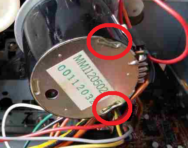

mancato funzionamento 3 split dell'impianto di condizionamento
giorgio17 ha risposto a franco causio alla discussione in Guasti/Problemi Climatizzazione
Bisogna controllare alimentazione elettrica. -
problemi sat sky Q segnale instabile
ALLUMY ha risposto a silviolatina alla discussione in Impianti SAT
Prima dai un misurata ai segnali con lo strumento, perché: già non sei nelle condizioni ottimali, se consideri che un LNB dCSS generalmente spara fuori 85dBuV per User Band. Quindi ti chiedo tra l'LNB e la presa finale che cavo c'è (marca e modello) e quanti metri è lungo? Poi scusa ma questo: cosa sarebbe e a cosa serve? Quindi visto che hai lo strumento prova a misurare i segnali direttamente all'uscita dell'LNB (lo devi comandare con lo strumento) e alla presa finale dove hai lo SkyQ, così almeno sai con precisione quant'è l'attenuazione della tratta con un semplice calcolo aritmetico. - Oggi
Stefano Dalmo ha iniziato a seguire Panasonic non-K36HMMEBG scheda gestione
Panasonic non-K36HMMEBG scheda gestione
Stefano Dalmo ha risposto a tum_raf alla discussione in Forni - Microonde - Cucine
Si vede ad occhio nudo che l'oscillatore IC 100 e crepato , con annessa resistenza fusibile cerchiata in rosso . Non riesco a leggere i dati sull'IC -
modulo UPS in quadro elettrico
Ipso ha risposto a Ipso alla discussione in Quadri elettrici civili e terziario
Quindi forse la cosa più fatta bile e acquistare un UPS esterno e collegare i vari alimentatori ( alimentatore del router dello switch del NVR al UPS e l'UPS nella presa a muro -
mancato funzionamento 3 split dell'impianto di condizionamento
franco causio ha risposto a franco causio alla discussione in Guasti/Problemi Climatizzazione
sì a freddo e la macchina esterna è ferma completamente -
Telenordik 2 363/AE9G cambiare controlli
Leone2285 ha risposto a 12Volt alla discussione in Altri argomenti elettrici
Pensavo fosse una semplice ventola a una velocità invece è un ventilatore da soffitto con più input. Comunque controllando in rete sembra che già vendano telecomandi compatibili. Ecco un link trovato: https://www.ebay.it/itm/235491385709 Prova a scrivergli o se trovi qualche altro venditore che abbia l'articolo che ti serve. -
Superscope crs 2104 - Nessuna ricezione FM
dkmorb ha risposto a dkmorb alla discussione in Radio - Stereo - Autoradio - HiFi - CD - DVD
Buona sera, mi scuso per il ritardo della risposta, ma tra famiglia e lavoro risulta difficile, a volte, seguire i proprio hobbies... Comunque, il generatore di funzioni che ho è identico a questo (dovrei riuscire ad arrivare a 100 Mhz, brutti ma 100 Mhz): -
Panasonic non-K36HMMEBG scheda gestione
tum_raf ha inserito una discussione in Forni - Microonde - Cucine
Un saluto a tutti gli utenti del forum. Vorrei sottoporre all'attenzione la foto di una scheda di pilotaggio del microonde Panasonic non-K36HMMEBG. Quando l'ho smontato ho visto che due componenti erano scoppiati e quindi l'ho portata da un "tecnico" che ha sostituito uno dei componenti e ha eliminato l'altro dicendo testualmente che "non serve". Chiaramente la scheda continua a non funzionare. A questo punto vorrei a sostituire io stesso i due componenti, ma non riesco a capire quali sono e di che misura devo procurarmeli. Metto le foto sperando che qualcuno mi possa essere d'aiuto. Sottolineo che per la scheda nuova mi hanno chiesto 90 euro. Grazie a tutti per l'attenzione -
Detersivo polvere lana dove trovarlo
borgo77 ha risposto a Kratui alla discussione in Lavatrici - Asciugabiancheria
dalla lista ingredienti non contiene enzimi -
Carcarlo ha iniziato a seguire Aiutoooo ...dopo 33 anni la IT560N vuole abbandonarci !!!
Aiutoooo ...dopo 33 anni la IT560N vuole abbandonarci !!!
Carcarlo ha inserito una discussione in Lavastoviglie
Ciao a tutti e grazie di esistere …la mitica , 33 anni di onorato servizio ha deciso di salutarci ☹ Dopo un lavaggio completato al successivo avvio non prende più i comandi dalla pulsantiera mentre se ruoto il timer con il cacciavite sembra partire con il programma che era stato impostato prima ( carica , scarica ,scalda l’acqua, asciuga ecc ), le luci spia si accendono correttamente. Ho ispezionato il timer e in zona motore ho visto un connettore simil faston nudo con un filo nero saldato che presenta segni di bruciatura (potrebbe essere quello che porta alimentazione al timer dalla pulsantiera ?) come anche la spina aveva un connettore parzialmente deformato. Il faston si muoveva a vuoto nella plastica e per verificare ho aperto il coperchietto marrone che lo conteneva ma il meccanismo sottostante con le molle(sembra uno scambio di contatti) mi è “esploso” in mano prima che potessi fare delle foto . Ora vi chiedo gentilmente la strada da percorrere prima della dismissione a malincuore di un ottimo elettrodomestico sia pur datato. Ho provato a rimontare il meccanismo a logica ma non sono certo che possa funzionare…qualcuno ha modo di darmi una dritta ? sempre ammesso che non ci siano altri guasti ma ripeto forzando il timer il funzionamento sembra corretto Grazie in anticipo -
Telenordik 2 363/AE9G cambiare controlli
Leone2285 ha risposto a 12Volt alla discussione in Altri argomenti elettrici
Esistono schede relè radiocomandate. -
Detersivo polvere lana dove trovarlo
borgo77 ha risposto a Kratui alla discussione in Lavatrici - Asciugabiancheria
provato su un piumino matrimoniale, rimuove le macchie e lascia le piume districate -
QUAL HO WALA ha aderito alla comunità
Detersivo polvere lana dove trovarlo
Ganimede77 ha risposto a Kratui alla discussione in Lavatrici - Asciugabiancheria
Mannaggia! Molte grazie per la info. -
Detersivo polvere lana dove trovarlo
Ganimede77 ha risposto a Kratui alla discussione in Lavatrici - Asciugabiancheria
Mhmm... nuovo? Contiene enzimi? Provato sulla piuma? -
[SONDAGGIO] Telefonate insistenti
BersaglioMobile ha risposto a BersaglioMobile alla discussione in Cellulari - GPRS - UMTS - HSDPA
il mio sospetto è che quelle che ricevo io siano telefonate per triangolare la posizione del telefono, una persona che conosco ha accessi tali da poter fare questo genere di cose... -
Cassette deck Marantz SD1002 - troppo veloce
NovellinoXX ha risposto a Zippo978 alla discussione in Radio - Stereo - Autoradio - HiFi - CD - DVD
Allora dissalda tutti i fili collegati ( fai prima una foto) compreso il filo di massa. Smonta il motorino dal resto della meccanica. Raddrizza le parti piegate indicate nella foto sotto Fatto questo il disco di chiusura si dovrebbe sollevare. Sotto trovi un PCB con dei componenti. Fai le foto fronte retro coì vediamo cosa c'e'. UP!!! -
problemi sat sky Q segnale instabile
silviolatina ha risposto a silviolatina alla discussione in Impianti SAT
quindi possimo considerare che il problema non è l'alimentazione , grazie e se provassi a mettere un amplificatore di linea Sat sul coax ? ottengo qualche vantaggio ? -
Stefano Dalmo ha iniziato a seguire Gestione motore, da 3 velocità ad una velocità.
Gestione motore, da 3 velocità ad una velocità.
Stefano Dalmo ha risposto a sepiro alla discussione in Elettronica generica
Il collegamento unico delle tre uscite , va bene , ma Per avere un motore a tre velocità ,ci sarà pure un motivo non credi ? e a questo punto perché non lo hai fatto avvolgere come l’originale ? -
Con il caldo cancello elettrico a battente funziona male
thooth ha risposto a thooth alla discussione in Cancelli elettrici
purtroppo non so la marca.....è oleodinamico zero manutenzione.la centralina c'è . stavo pensando di invertire i condensatori per vedere se uno di questi potesse essere difettoso -
akira74 ha iniziato a seguire Inceppamento carello testine Stampante Hp OfficeJet Pro 9012
Inceppamento carello testine Stampante Hp OfficeJet Pro 9012
akira74 ha inserito una discussione in Stampanti, Scanner, Multifunzione
Ciao a tutti ho da qualche giorno un problema con la mia stampante HP OfficeJet Pro 9012, in cui rivela un inceppamento del carrello delle testine di stampa. Ho controllato se erano presenti residui di carta o altro ma era tutto regolare, ho verificato anche se gli ingranaggi erano integri e non presentavano problemi. Mi accorgo però che aprendo lo sportello le testine restano ferme e non si muovono, come posso verificare se il sensore funzioni oppure se c'è qualche problema nel motorino che sposta le testine? Avete dei sugerimenti o sapete consigliarmi come procedere? Grazie a tutti. -
Lavatrice Indesit: errore F15
michpao ha risposto a Sim0n3 alla discussione in Lavatrici - Asciugabiancheria
Sei sicuro del codice errore? Il video non si vede! -
akira74 ha aderito alla comunità
Livio Migliaresi ha iniziato a seguire Accettazione al forum
Accettazione al forum
Livio Migliaresi ha risposto a 6RedDevil alla discussione in Presentazione nuovi utenti, saluti e ringraziamenti
Benvenuto!! -
ALLUMY ha iniziato a seguire problemi sat sky Q segnale instabile
problemi sat sky Q segnale instabile
ALLUMY ha risposto a silviolatina alla discussione in Impianti SAT
In quel caso è normale, il decoder se non riceve il segnale che si aspetta, continua a lanciare i comandi per "sintonizzare" l'LNB. E ad ogni comando corrisponde un salto molto breve di tensione da 13V a 18V, seguito da un treno di impulsi a 22KHz, e una volta terminato il comando la tensione ritorna ai 13V. Inoltre non è detto che la tensione stia fissa anche quando riceve correttamente il segnale, quel decoder può eseguire altre cose in background mentre tu guardi un canale. -
Accettazione al forum
Maurizio Colombi ha risposto a 6RedDevil alla discussione in Presentazione nuovi utenti, saluti e ringraziamenti
Grazie a te e benvenuto. Buona continuazione su PLCForum. -
problemi sat sky Q segnale instabile
silviolatina ha risposto a silviolatina alla discussione in Impianti SAT
si la variazio ne è presente anche se scollego il tutto e misuro tramite uno spezzone di coax
