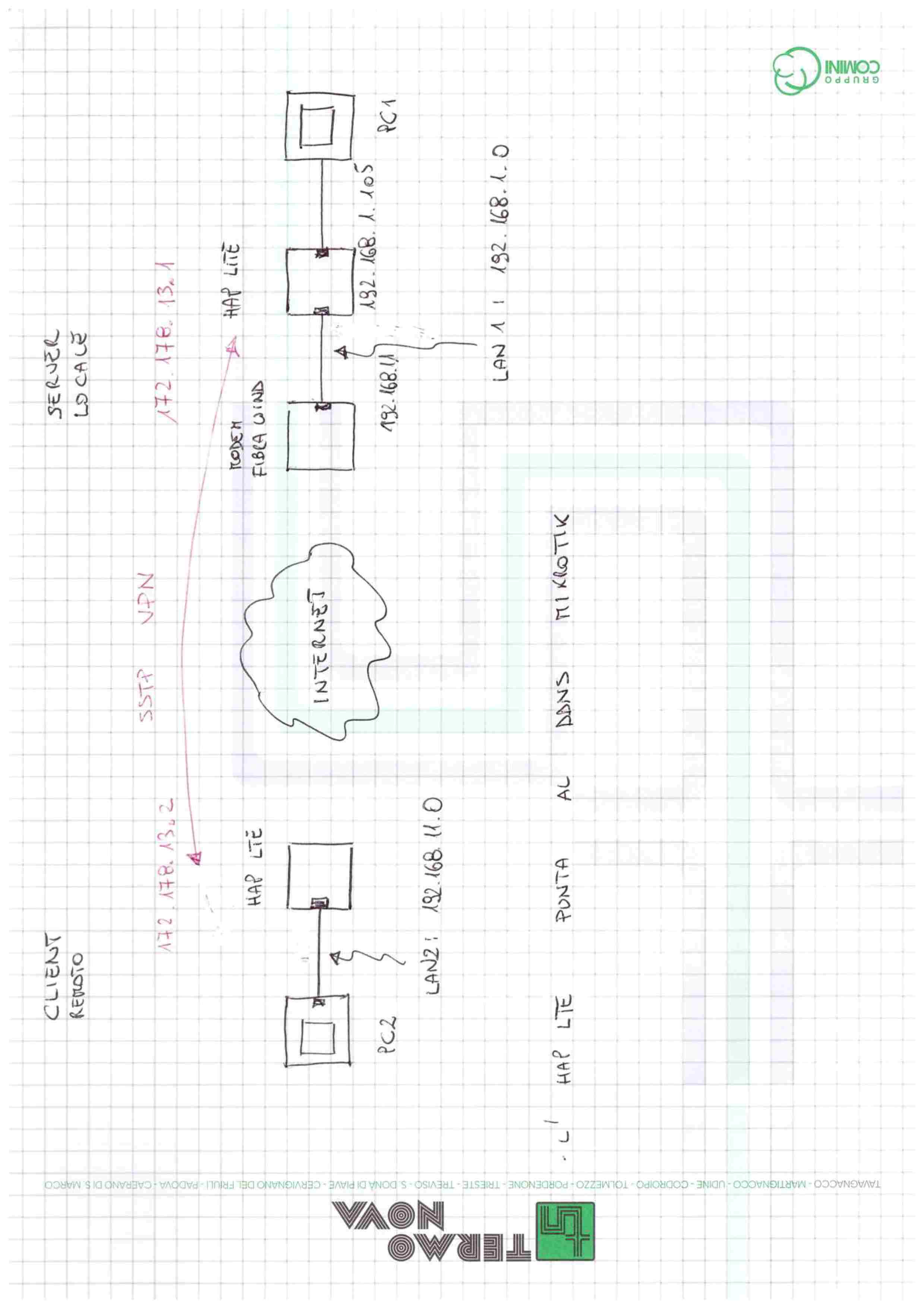

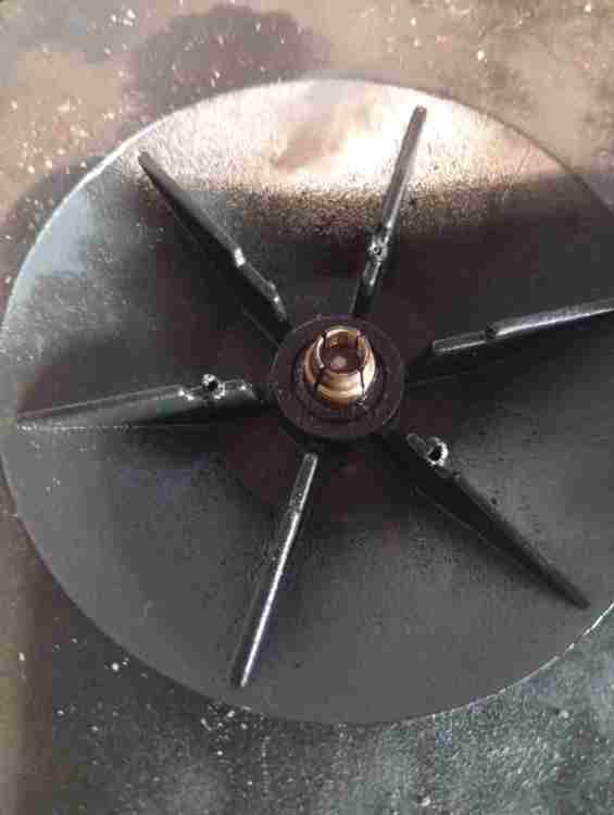

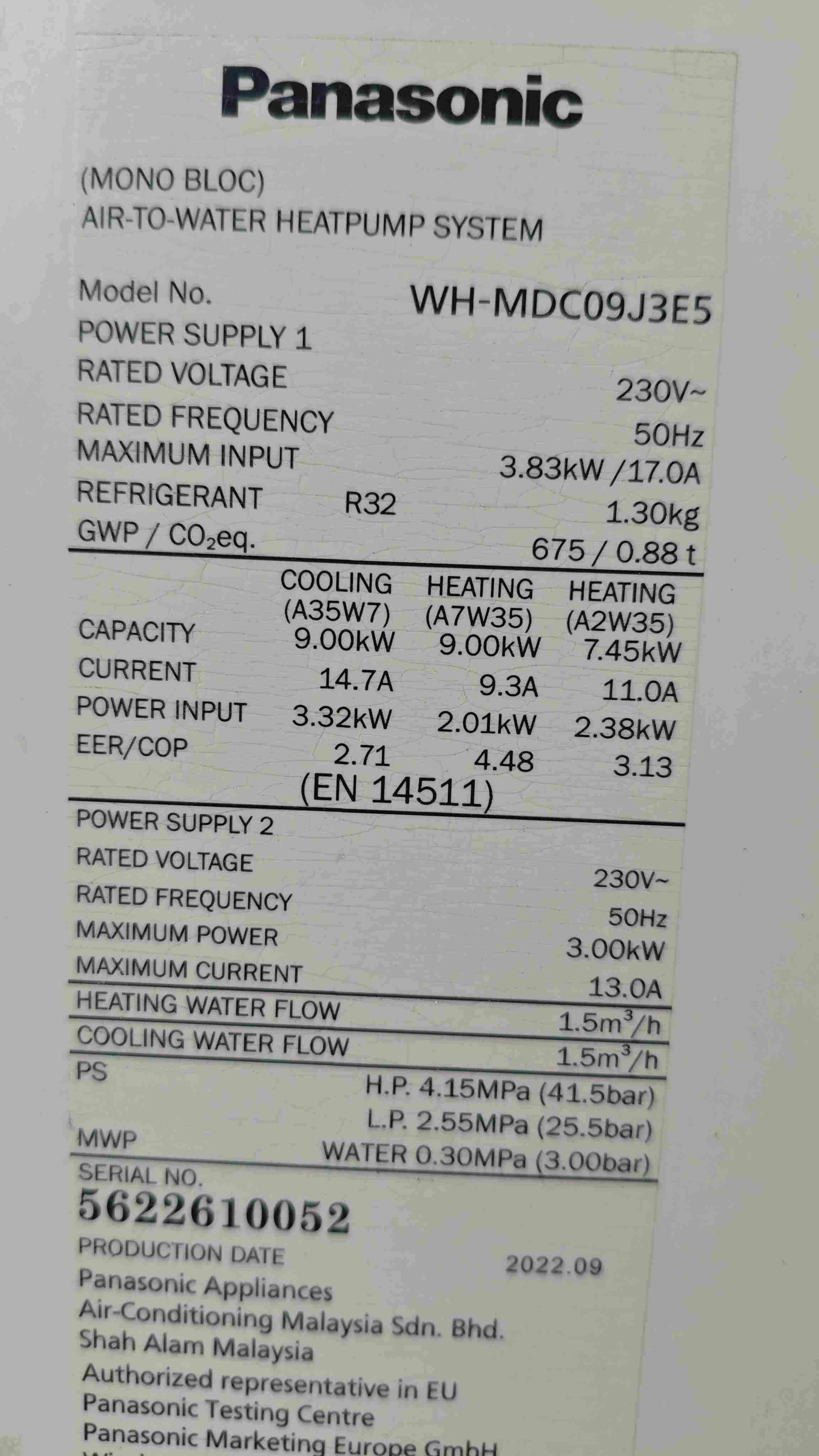

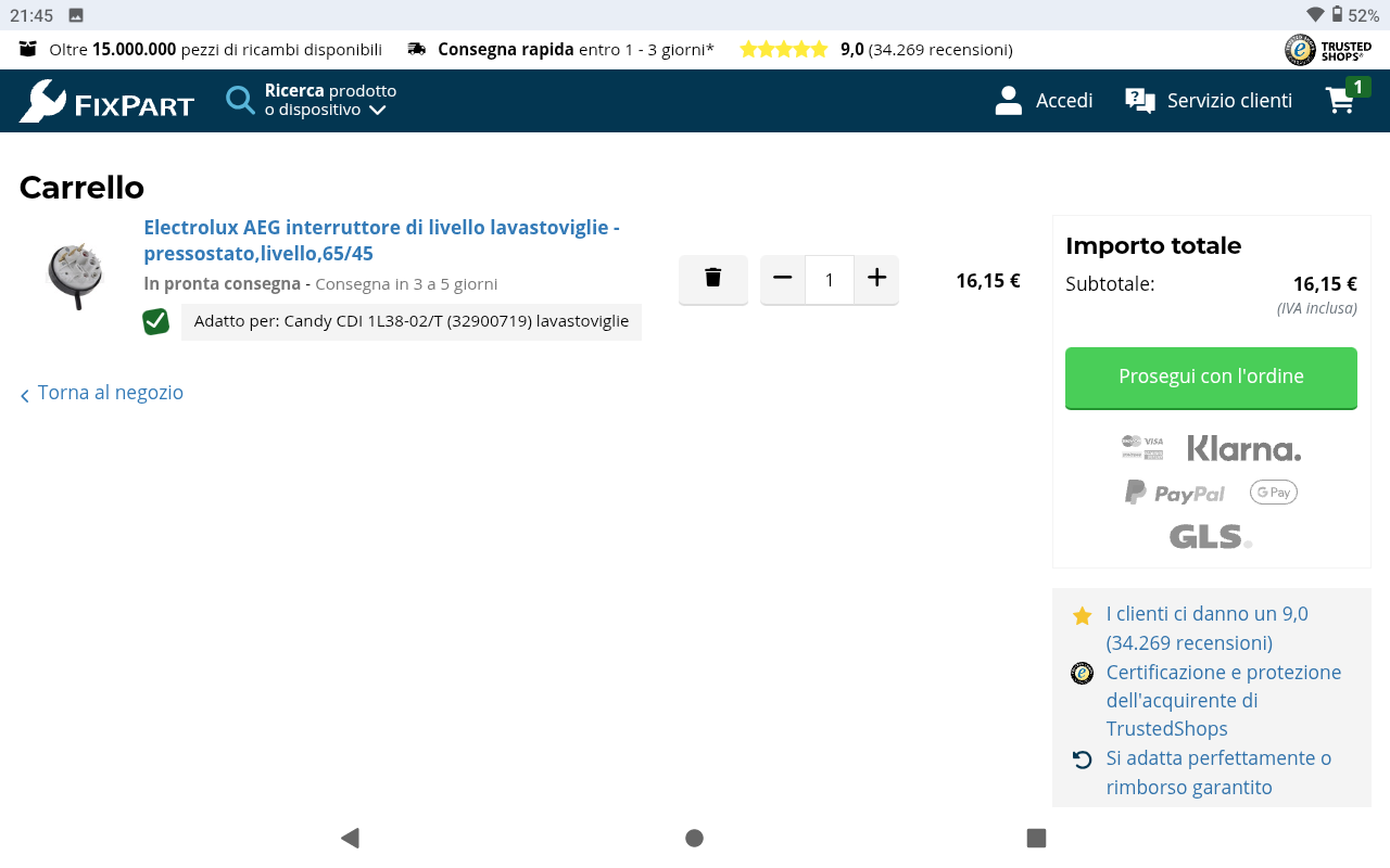

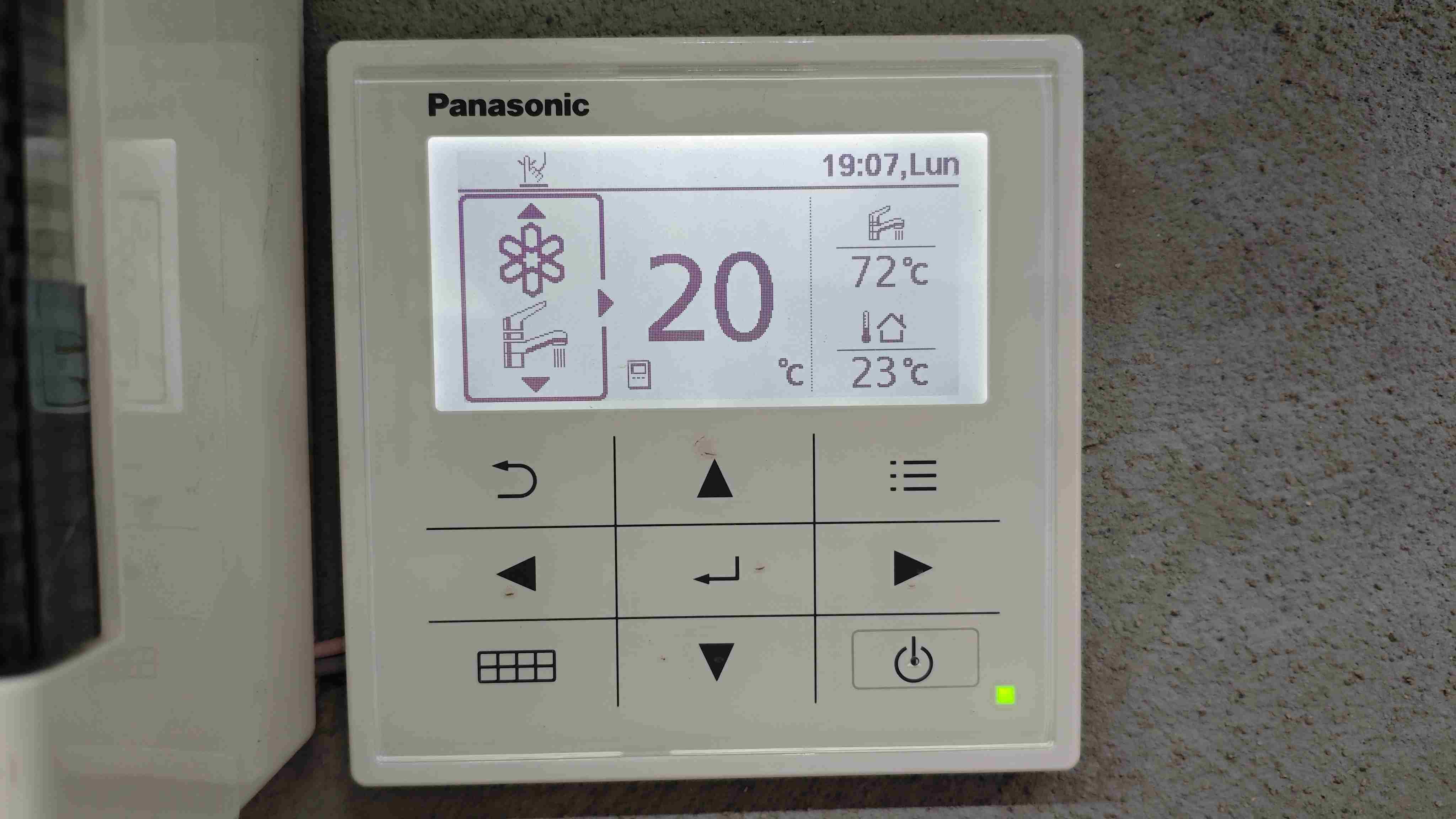

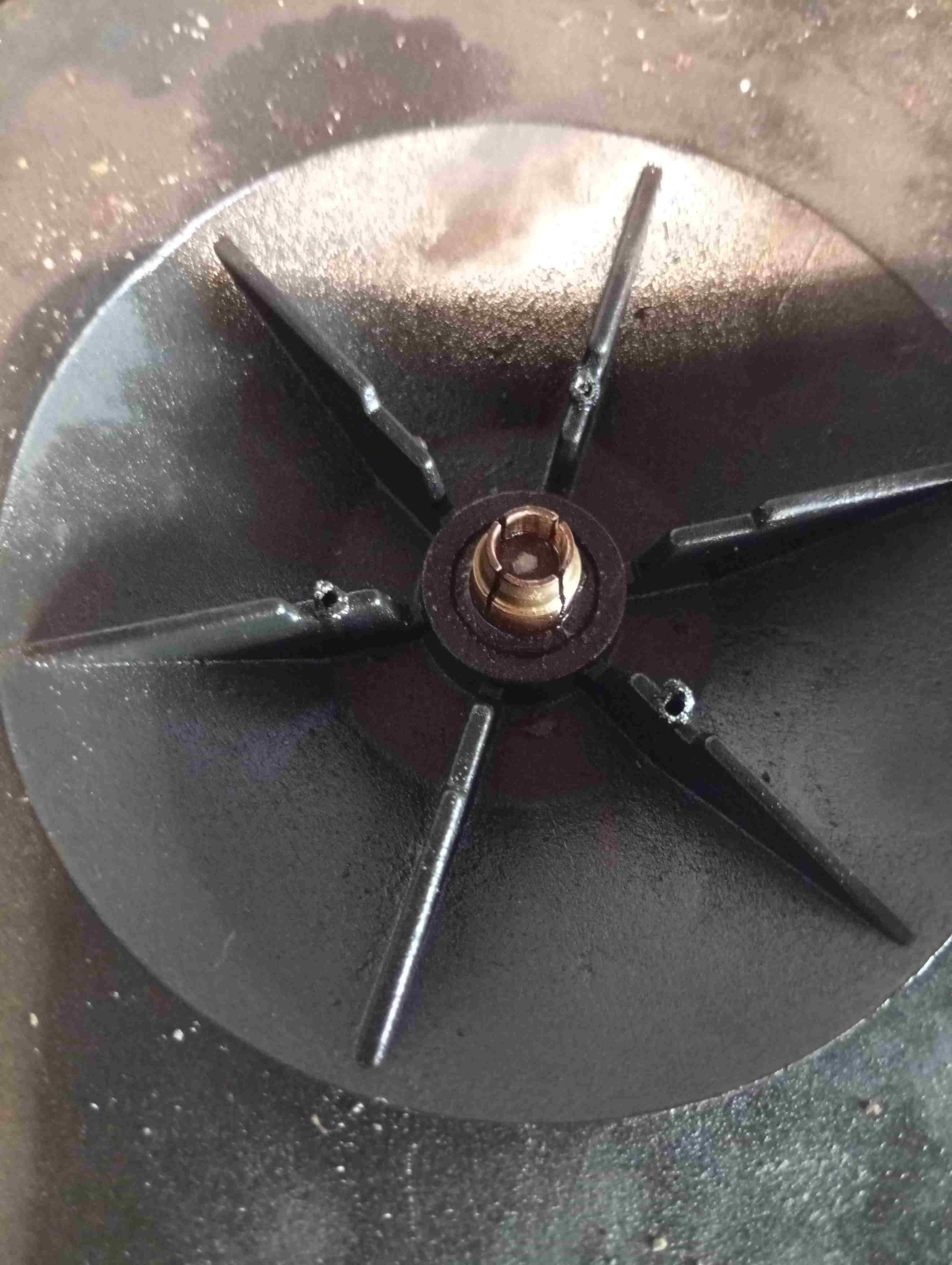

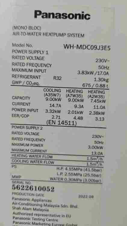

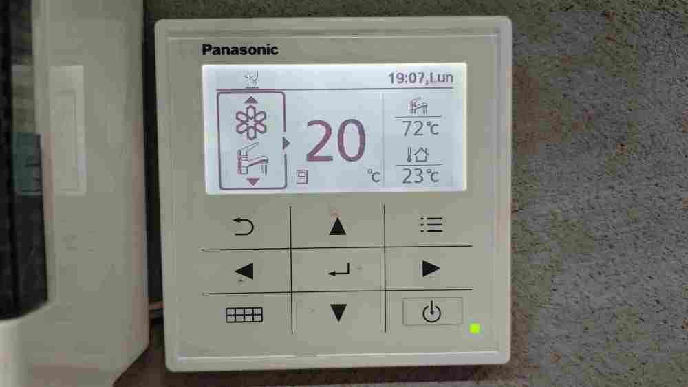

Antonio S ha iniziato a seguire Smontaggio puleggia lavatrice Candy anni 90
Smontaggio puleggia lavatrice Candy anni 90
Antonio S ha inserito una discussione in Lavatrici - Asciugabiancheria
Buonasera, dovrei staccare la puleggia del motore di una vecchia Candy Slimmy 465 xt. La puleggia è equipaggiata di variatore di giri in plastica. Ho già liberato il variatore e facendo scorrere il corpo speravo di trovare una spina sul mozzo della puleggia ma invece niente. Qualcuno sa come è fissata all'albero del motore? -
VPN SSTP tra 2 Mikrotik
Andrea Annoni ha risposto a paologomba alla discussione in WAN e Larga Banda (Wi-Fi - GPRS - UMTS)
Ti manca la rotta che da 1.105 ti va sul remoto. \ -
Candy CD 1L38--02/T va in allarme e scarica con pulsante off
wpim10 ha risposto a wpim10 alla discussione in Lavastoviglie
VPN SSTP tra 2 Mikrotik
paologomba ha risposto a paologomba alla discussione in WAN e Larga Banda (Wi-Fi - GPRS - UMTS)
Buongiorno Andrea, torno su questo post di un po' di tempo fa perche' sono tornato a provare. Nonostante abbia provato piu' volte, seguito i tuoi video su youtube non sono riuscito a venirne a capo. Entrambi i dispositivi Mikrotik erano stati resettati prima di fare la configurazione ed ho lavorato con le rotte. La VPN SSTP e' attiva, da client (mikrotik con scheda SIM) accedo tramite winbox al mikrotik server ma dal server non riesco ad accedere tramite winbox al mikrotik client. Allego le configurazioni e spero si riesca a capire dove sta il problema. Grazie mille -
Comfort, Se di solito usate i Basic è inutile complicarsi la vita con gli Unified. Se hai un progetto già pronto col Basic con due click cambi dispositivo sul Comfort, a meno che hai tempo da buttare.
fanpa ha iniziato a seguire Smontaggio ventola cappa di aspirazione cucina
Smontaggio ventola cappa di aspirazione cucina
fanpa ha inserito una discussione in Altro su elettrodomestici
Buonasera, ho smontato il blocco di aspirazione di una cappa di cucina, per capire il motivo dell'attivarsi del salvavita al momento dell'accensione. I morsetti erano bagnati e in 25 anni non mi era mai capitato e non me lo so spiegare. Detto ciò ne ho approfittato per una pulizia e dare un'occhiata ad uno dei 2 motori che è visivamente un po' ossidato, arrugginito e sporco e scalda parecchio. Vorrei spazzolarlo e pulirlo un po', ma non riesco a smontare la ventola di plastica ovvero non riesco a sfilarla dal perno. Ho lubrificato con wd40, Ho tolto il bullone esterno, ho martellato il perno del motore che sporgeva, fino a farlo retrocedere incassandolo di circa 4/5 mm dal bordo della sua boccola filettata in ottone con filettatura esterna atta ad avvitare il bullone di prima. Ho continuato con una certa forza martellando sulla testa del perno al centro della guida usando un ferro per sfilarlo ma nulla.....non si muove più. Ho paura di rompere qualcosa. la ventola di un motore faber assomiglia a questa, (vedi link) con la sola differenza che il dado interno (difficile da vedere con la ventola montata) è incassato perfettamente nella sua sede, ed è di plastica verde invece che di ferro o ottone, ma credo sia un dettaglio ininfluente. https://www.filtrocappa.it/it/motori-e-giranti-faber/1048-ventola-girante-motore-diametro-15-cm-dx-401782r01-per-motore-faber-smeg-1330562837-7612985627030.html allego anche la mia foto del dettaglio allo stato attuale Continuo a martellare? grazie delle risposte -
andyzan ha iniziato a seguire Impianto riscaldamento/raffreddamento Panasonic, acqua a 72°C
Impianto riscaldamento/raffreddamento Panasonic, acqua a 72°C
andyzan ha inserito una discussione in Impianti (Idraulica)
Buonasera a tutti. Ho notato che il serbatoio d'acqua calda, a discapito della mia impostazione di temperatura minima di 50°C, è sempre e costantemente a 72°C. Chiedendo all'idraulico mi ha risposto che è una misura anti-legionella, essendo che la pompa di calore fa sia da riscaldamento che da condizionamento (con appositi splitter, ovviamente) Il mio vicino mi ha detto che per disattivarlo devo scollegare un filo, l'idraulico invece mi ha detto (al telefono) che si può fare anche dalla centralina Ora, sul libretto d'istruzioni non ho trovato nulla a riguardo, tutto quello che ho provato a fare è stato: - Disattivare la funzione STERILIZZAZIONE, ma senza risultato - Disattivare la resistenza ACS, anche qui senza risultato Qualcuno ha esperienza a riguardo? Allego le foto per cercare di semplificare la cosa... Grazie in anticipo -
trasformare motore 380 trifase a 220 mono ma con collegamenti su scheda
thinking ha risposto a mauro_1980 alla discussione in Motori - Generatori
Bisogna alimentare la scheda a 400V trifase. Se hai 230V monofase non si può fare... -
PAOLO147 ha iniziato a seguire Display non va unità interna
Display non va unità interna
PAOLO147 ha risposto a Lyon90 alla discussione in Guasti/Problemi Climatizzazione
Bho ! Se funziona nel senso che’ esce anche aria fredda : la butto Lì , potrebbe essere che’ sul telecomando e’ stato premuto un tasto specifico per spegnere il display , di solito si usa per la notte e non è raro nelle macchine economiche , Se non fosse così il Display stesso può essere defunto o la sua gestione da parte della scheda elettronica. Un buon tecnico del settore potrà fare una diagnosi certa. -
Roberto Garoscio ha iniziato a seguire Installazione Urmet 1150 - collegamenti
Installazione Urmet 1150 - collegamenti
Roberto Garoscio ha risposto a vesuvio25 alla discussione in Citofoni, videocitofoni e intercomunicanti
Collegati in parallelo con tutti i fili tranne la chiamata che è unica per ogni utente. -
Identificazione modello Urmet (Bibus in case DIS1133-D001)
Roberto Garoscio ha risposto a Federico Muras alla discussione in Citofoni, videocitofoni e intercomunicanti
Non è un bibus ma un sistema a due fili analogico. -
Stefano Dalmo ha iniziato a seguire cantinetta ardes
I valori delle resistenze sulla scheda.ma sinceramente io la scheda non la vedo allegata .
Problema valvola a vitone chiusura acqua calda cucina
Leone2285 ha risposto a Gianlu1976 alla discussione in Impianti (Idraulica)
Ciao Gianlu, ottimo lavoro. - Oggi
Per scheda di alimentazione io intendo, scusami se non so il termine tecnico appropriato , questa che ti mando in allegato dove viene inserito il jack dell'alimentatore che giustamente come dici tu è esterno.Da questa scheda come puoi ben vedere c'è una slot a 15 PIN da cui partono le alimentazioni delle varie schede . Adesso con il tester cerco di vedere quei PIN dove non c'è tensione cosa alimentano .
Nuovo utente
Andrea Serio ha inserito una discussione in Presentazione nuovi utenti, saluti e ringraziamenti
Un saluto a tutti e grazie per avermi accolto nella vostra famiglia. Spero di poter avere presto utili consigli da chi ne sa più di me. Andrea -
Problema valvola a vitone chiusura acqua calda cucina
Stefano Dalmo ha risposto a Gianlu1976 alla discussione in Impianti (Idraulica)
Bene 👍 -
Problema valvola a vitone chiusura acqua calda cucina
Gianlu1976 ha risposto a Gianlu1976 alla discussione in Impianti (Idraulica)
Stefano il problema era solo nella cucina. Comunque un sincero grazie a tutti coloro che hanno partecipato con i preziosi consigli. Quando ho chiesto al venditore se potevo utilizzare il pression kit a stento si è trattenuto dal ridermi in faccia...Un giorno che mi capiterà di dover acquistare qualcosa gli dirò che con il compressore ho risolto. -
ALLUMY ha iniziato a seguire trasformare motore 380 trifase a 220 mono ma con collegamenti su scheda
trasformare motore 380 trifase a 220 mono ma con collegamenti su scheda
ALLUMY ha risposto a mauro_1980 alla discussione in Motori - Generatori
Mah, mi pare che sull'etichetta sia già disegnato lo schema per fare il collegamento a triangolo. Servirà anche un condensatore, immagino. Poi c'è da vedere se riesce ad affettare ancora i salumi duri, al massimo ripieghi sulla mortadella 😅 A parte questo, quella scheda elettronica ha anche altre funzioni? Comunque attendi consigli dai più esperti elettrotecnici. -
Problema valvola a vitone chiusura acqua calda cucina
Gianlu1976 ha risposto a Gianlu1976 alla discussione in Impianti (Idraulica)
Ciao a tutti vi aggiorno. Mi sono recato preventivamente (per comprare i pezzi per l'opzione emergenza) presso un negozio di idraulica a spiegare la situazione. Bocciato sia opzione fare filettatura perchè si rischia di rompere la sede, poi opzione Pressionkit cioè mettere questo prodotto sul maschio 3/8 e sperare che incolli me l'ha sconsigliato. Eppure avevo letto che era possibile rifare filetto che tiene alte pressioni. Vado via scoraggiato perchè mi aveva detto di rompere il muro e fare il lavoro tradizionale. Non vi nascondo lo scoraggiamento. Rientro. Prima cosa inverto flessibili acqua calda e fredda del miscelatore. Dal lato della calda del miscelatore esce acqua fredda quindi nessun problema su filtro o flessibile. Vado al contatore e chiudo acqua. Smonto vitone. Smonto flessibile lato acqua calda. Infilo la pistola del compressore. Via di aria ed è successo un casino. Terra e detriti :))) Faccio la prova e problema risolto. :)))) Robertice il rubinetto portagomma non era necessario perchè usciva un filino d'acqua proprio pressione zero. Esatto problema solo della cucina -
sonda 4-20 mA su plc logo 8.4 non funziona
max.bocca ha risposto a viper 1965 alla discussione in Logo
Il collegamento del sensore al logo è come previsto? Il sensore è attivo o passivo? Sul display del BM cosa leggi? -
Sony bravia kdl 32 P 3020 completamente spento
mistertv ha risposto a Butra alla discussione in Sony
Cambiamo tutto quello che c'è nel tv senza senso logico? Ma perchè non procedere per gradi prima di fare spese a caso...poi pur di non retribuire un professionista arricchite chi smantella tv e non vi sa dare nemmeno un'informazione se quella main è adatta per il tipo di pannello. Ma chi vi capisce....meglio mettersi a vendere che riparare, chi commercia campa. -
Identificazione modello Urmet (Bibus in case DIS1133-D001)
Ggiovanni ha risposto a Federico Muras alla discussione in Citofoni, videocitofoni e intercomunicanti
Ottimo. Se poi vedi che non va, prova il modello che ti è stato già suggerito, Urmet 1172/55: è il modello che sostituisce quello che hai attualmente. DIS1133-D001 è scritto su tanti modelli urmet che utilizzano quello stesso case. Il tuo sarà un 1172/xx (infatti sulla scheda elettronica è riportato il codice CS1172) -
Willing ha iniziato a seguire Problema con ventola di raffreddamento inverter zeroCO,2
Problema con ventola di raffreddamento inverter zeroCO,2
Willing ha inserito una discussione in Fotovoltaico
Buona sera ,sono nuovo del forum, qualcuno ha già avuto dei problemi con la ventola di raffreddamento dell inverter zeroCO2. Mi ha segnalato un messaggio di errore.grazie -
Ma quale scheda di alimentazione? L'alimentatore è esterno o no? E fornisce solo i 19V il resto è ricavato sulla mainboard. Altrimenti se l'alimentatore è interno, ma non credo, posta le sigle delle varie schede. Credo però che dovrai affidarti a un tecnico anche in caso di sostituzione della maiboard per evitare principalmente insidie relative a firmware e compatibilità pannello ..
Candy CD 1L38--02/T va in allarme e scarica con pulsante off
wpim10 ha risposto a wpim10 alla discussione in Lavastoviglie
C'è un foglio di plastica rigido
