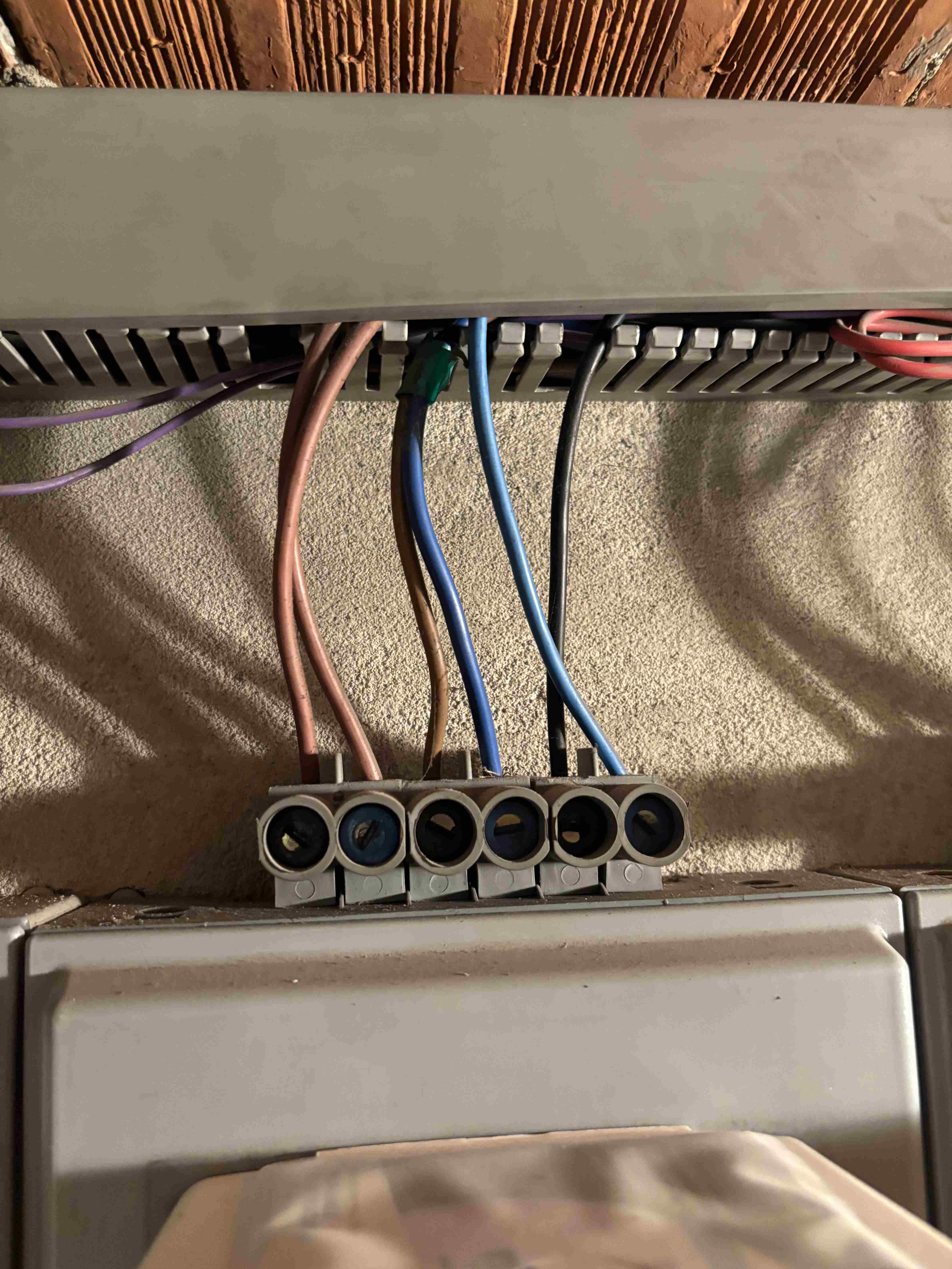

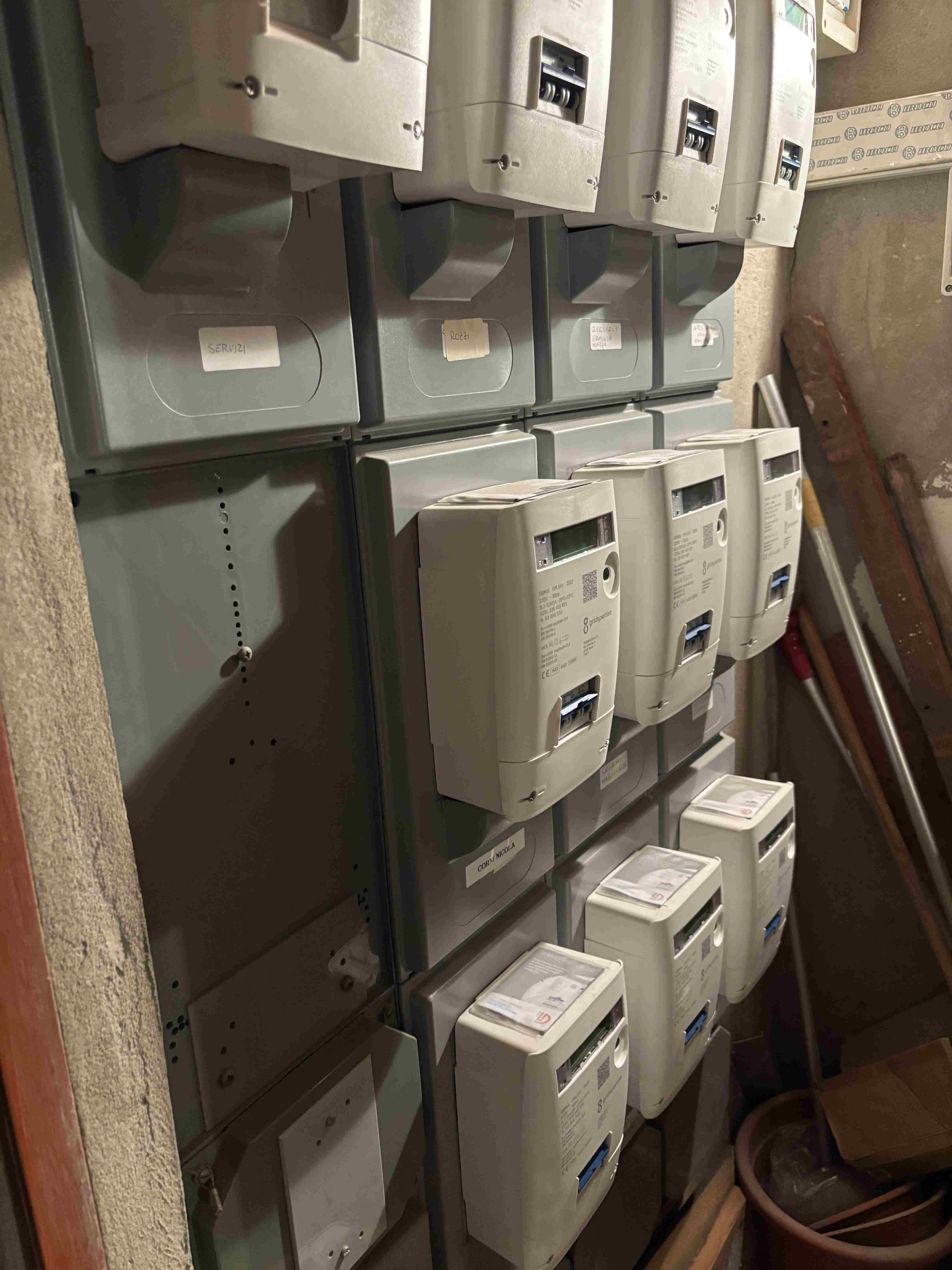

Lavatrice Indesit, primissimi anni 90: perdita d’acqua inspiegabile
borgo77 ha risposto a SuperUCCU alla discussione in Lavatrici - Asciugabiancheria
io ti consiglio di andare con foto etichetta da un ricambista della tua zona, tramite un programma trovano gli esplosi e tutta la ricambistica Puoi eventualmente anche sentire la STAC di Torino, sono molto forniti su ricambistica di vecchie indesit -
Stefano Dalmo ha iniziato a seguire Trial General Fujitsu AOHG24LAT3: brusco calo di prestazioni se due o tre split sono accessi
Trial General Fujitsu AOHG24LAT3: brusco calo di prestazioni se due o tre split sono accessi
Stefano Dalmo ha risposto a flat_eric alla discussione in Guasti/Problemi Climatizzazione
A parer mio bisogna vedere la carica di gas prima di tutto -
hulio75 ha iniziato a seguire Quadro contatore ENEL
Un saluto a tutti… una curiosità, in un condominio degli anni 60 ci sono 15 contatori Enel attaccati ad un quadro messi belli in fila e in ordine, sopra e sotto una cozzaglia di cavi di diversi colori, forse alcuni anche inutili…. Ora come faccio ad identificare i cavi che escono dal mio contatore? Se smonto la basetta sotto vedo i due cavi rientrare nel quadro Enel e poi sparire. sopra ogni fila di contatori ci sono 3 coppie di cavi, sono quelli che escono dai contatori? Vedi foto e se si, se tolgo corrente posso individuarli con un cerca fase? grazie
Problema logica e consenso proveniente da idrosplit verso pdc
Spranga ha risposto a Spranga alla discussione in Guasti/Problemi Climatizzazione
Mi spiego meglio, il problema del blocco me lo ha fatto quando la macchina andava ininterrottamente, e senza che io avessi messo lo shelly. Il tecnico è venuto e ha detto che probabilmente è stato il caldo. Da lì in poi mi son detto… ma cavoli, possibile che debba andare h24? e perché non rendere il tutto più Smart -
@drn5 tu definisci nel tuo oggetto tecnologico ci metti la velocità max*override/100. se nel movimento cambi velocità metti un fronte di salita all'execute e lui si adegua
Perché ci bagniamo meno sotto la pioggia camminando o correndo?
Alessio Menditto ha risposto a CicloProfesso alla discussione in Fisica Generale
Si può fare, ma a che serve? Il concetto è chiaro, più la velocità aumenta più la goccia cade trasversalmente, ai fini della domanda questo basta, se però c’è un bravo matematico, vediamo volentieri il grafico! -
Trial General Fujitsu AOHG24LAT3: brusco calo di prestazioni se due o tre split sono accessi
Alessio Menditto ha risposto a flat_eric alla discussione in Guasti/Problemi Climatizzazione
Lo split interno dovrebbe pure lui essere lavato in profondità…se non l’hai mai fatto, molto probabilmente nonostante in superficie sia pulito, dentro quasi sicuramente c’è lo sporco accumulato in anni e anni che si si vede in utilissimi e disgustosi video su you tube dei tecnici che fanno il lavaggio. Ti consiglio dí visionarli lontano dai pasti e probabilmente capiresti la seconda origine dei tuoi problemi. -
Consiglio acquisto lavatrice
Alessio Menditto ha risposto a androido alla discussione in Lavatrici - Asciugabiancheria
Esatto Livio, anche quello che dici tu, insomma io non sono più convinto che più costa meglio è, ma a parte quello è il ragionamento in sé che diventa una droga, allora a questo punto teoricamente il nostro amico che è partito da 500 euro (che non sono pochi…perché qui ormai oltre a tutto il resto si è perso completamente il valore del denaro), anche se ne spendesse 2000 per il super top di gamma, ci sarebbe sempre qualcosa di meglio, ma meglio “per cosa”? Io devo solo lavare dei vestiti, non devo fare acrobazie da circo, alla fine come ho imparato qui il detersivo è tutto, gli additivi sono un aiuto sensazionale, a che mi serve un cestello che fa le piroette invertendo i giri perché così si sciacquano meglio i panni rispetto alla lavatrice semplice che fa avanti e indietro? Boh. Poi anche se prendi la lavatrice da 2000 euro e sbagli i detersivi, come scrivete qui si corrode lo stesso tutto, che senso ha? E ultimo ma non ultimo, DOVE è scritto che una macchina più costa, meno si rompe? Mai letto da nessuna parte, certo i materiali di qualità durano di più, ma questo giustifica spendere due o tre volte in più? Posto sempre che 500 euro sono tanti soldi !! -
Richiesta del cliente : SOLO OGGETTI TECNOLOGICI ! Però anche nel MC_Power passo la velocità in percentuale e comunque poi sono solo convenzioni. Il dato lato operatore sono m/min, trasformarli in %, punti o patate gialle... è solo una trasformazione... o no?
- Oggi
Si sente ma non si vede Samsung
Riccardo Ottaviucci ha risposto a francesco bona alla discussione in Samsung
quindi la retroilluminazione c'è e dipende dal pannello che è difettoso. Forse si recupera per un tempo non infinito mascherando alcuni segnali sul flex che va dalla tcon al pannello. Ci sono su youtube molti video esplicativi -
Resistenza superiore 1500W + 1300W Forno, collegamenti
Leone2285 ha risposto a mattchi alla discussione in Forni - Microonde - Cucine
Devi avere almeno una terra come nel forno in cui sono collegate solitamente. Nel caso andassero in dispersione le resistenze il salvavita staccherebbe. Senza la terra potresti prendere la scossa. Ovviamente devi anche proteggere al meglio i cavi di alimentazione da eventuali contatti accidentali nella parte che li collega alla resistenza. Sempre se non erro tu vuoi creare un asola sulla griglia in cui andrai a fissare la resistenza. Assicurati che la massa della resistenza sia collegata elettricamente alla massa della griglia. Poi colleghi la massa della griglia alla terra. Potresti fissare al filo di terra un faston ad occhiello ed inserirlo in una delle viti di fissaggio della resistenza. -
La compatibilità non l'ho controllata perché sono abbastanza sicuro che non ci sia. Il cliente vuole ad ogni costo quell abbinamento perché il loro manutentore e limitato a quella versione di tia , e non vogliono né passare alle successive né usare macchine virtuali. Comunque sono riuscito a sistemare installando la versione richiesta e aggiornando solo ALM all ultima versione e corregendo una chiave di sistema
Si sente ma non si vede Samsung
francesco bona ha risposto a francesco bona alla discussione in Samsung
Però quando gli batto con le nocche delle dita sullo schermo fa dei piccoli lampi . -
allora direi che la cosa va molto bene, ma visto che sono asicroni, ti consiglio di usare il buon vecchio sina_speed, così non carichi la cpu con oggetti tecnologici e gira un pelo più spedita, e a livello sw è un pelo più comodo, hai un fb solo a cui passi lo start, il setpoint e il reset, e se come ingresso del P2000 in sina_speed gli metti 100, comandi il motore in % e non in giri
BEKO NO FROST RCNE560E40DSN
Stefano Dalmo ha risposto a sebastiano58 alla discussione in Frigoriferi - Congelatori
Fai come detto prima . -
Problema valvola chiusura acqua generale bagno
Stefano Dalmo ha risposto a Alex7504 alla discussione in Impianti (Idraulica)
Da come ti sto rispondendo credo che la cortesia non manchi , per cui non capisco la tua irritazione . se il ti suggerisco una cosa e tu ne vuoi fare un’altra , è normale che ti risponda , fai come meglio ti pare! la risposta è nel mio primo intervento , e quella rimane , anche se non ti piace . hai due strade , vedi tu quale percorrere . buon lavoro -
Si sente ma non si vede Samsung
francesco bona ha risposto a francesco bona alla discussione in Samsung
No -
Si sente ma non si vede Samsung
Dumah Brazorf ha risposto a francesco bona alla discussione in Samsung
L'immagine si intravede puntando una luce contro lo schermo? -
Salve qualcuno mi potrebbe aiutare a capire il problema, ho questo Samsung che da un giorno all'altro si sente ma non si vede più. Cosa potrebbe essere grazie.
Bicchieri in boro silicato si opacizzano?
UABC80 ha risposto a lorenzdv78 alla discussione in Lavastoviglie
https://dialettoconflentese.blogspot.com/2018/02/stujare.html?m=1 Credo che nel nostro caso voglia dire "messe in lavastoviglie già lavate" 😛 -
punzo77 ha iniziato a seguire unita esterna 12000 su interna 9000
unita esterna 12000 su interna 9000
punzo77 ha inserito una discussione in Guasti/Problemi Climatizzazione
Salve, da qualche mese ho fatto montare due clima 9000 clivet EZcool dopo un mesetto ci siamo accorti che uno dei due aveva il motore di un 12000, infatti fatte le verifiche il fornitore si trova a magazzino un 9000 in piu e un 12000 in meno (solo motore). stesso il fornitore mi ha detto che me lo doveva cambiare allora, poi mi ha richiamato e ha detto che ha controllato e basta sostituire solo la scheda, le due macchine sono uguali e quello che cambia è solo l'elettronica che fa funzionare il compressore diversamente. la stanza è piccola, quindi a me conviene piu il 9000. ho controllato la scheda tecnica sia del 9000 27M che del 12000 35M e tutti i parametri sono uguali (tranne la potenza sonora in DB e ovviamente i consumi) ma ho notato che mentre sulla sheda tecnica hanno la stessa precarica refrigerante 0,55/5 kg/m, se guardo la targhetta dei due motori la quantita riportata è differente sul 9000 riporta 0,47 kg sul 12000 riporta 0,52 kg come mai la targhetta differisce dalla scheda tecnica? sulla scheda tecnica sono riportati anche il 18000 e 20000 e loro hanno una quantita di gas rispettivamente maggiore -
protezione impianto di condizionamento
NovellinoXX ha risposto a Tony G. alla discussione in Impianti Climatizzazione
sostituzione temporizzatore scale
Dumah Brazorf ha risposto a tempesta alla discussione in Quadri elettrici civili e terziario
il contrario neutro è sempre blu, fase nero (o bianco, o grigio... qui per te è nero) -
Trial General Fujitsu AOHG24LAT3: brusco calo di prestazioni se due o tre split sono accessi
flat_eric ha risposto a flat_eric alla discussione in Guasti/Problemi Climatizzazione
Hai colto esattamente il dubbio che mi era venuto quando è comparso il problema. Il mio ragionamento è che se ci fosse stata una perdita me ne sarei accorto ben prima di 15 anni. E che un degrado improvviso delle prestazioni, se avesse a che fare con un'improvvisa perdita di gas, potrebbe essere solo giustificato da un evento 'traumatico' alle tubature ed alle cartelle; chessò, un forte urto che causa un danno. Che non è mai avvenuto. Per questo, pur se inesperto, ho escluso la mancanza di gas ma ho comunque chiesto una mano qui nel forum. E in più ho pensato la stessa cosa: se ci fosse una perdita non è aggiungendo gas che si risolve, se non si 'ripara' il foro d'uscita (se mai fosse riparabiile). E quindi ho pensato che potesse trattarsi di un problema alle valvole: ma (sempre da inesperto) ho escluso anche questo, perché se fosse così allora lo split con la valvola malfunzionante non funzionerebbe mai, mentre io avevo osservato il problema solo durante il funzionamento contemporaneo di due o più split. E quindi mi è rimasta solamente un'idea: che durante uno degli eventi elettrici che ho citato (lo scatto intempestivo del differenziale o i bruschi cali di tensione di rete) la scheda della macchina esterna sia impazzita e non riesca più a controllare correttamente l'apertura/chiusura delle valvole. p.s.: non ho nessuna voglia di farmi prendere in giro dal tecnico e spendere soldi "a matula" (tipica espressione valdostana/palermitana) -
Livio Orsini ha iniziato a seguire Consiglio acquisto lavatrice
Consiglio acquisto lavatrice
Livio Orsini ha risposto a androido alla discussione in Lavatrici - Asciugabiancheria
Alessio io, per le lavatrici in particolare, ho fatto questa considerazione: se una lavartrice mi costa 3 volte di un'altra mi deve durare tre volte, altrimenti non ne vale la pena. In casa abbiamo ancora una vecchia Ignis super automatica che, pur avendo 60 anni sulle...boccole, fa ancora bene il suo lavoro. la teniamo di riserva in caso di necessità. Per tradizione io e mio fratello, usiamo Ignis (Whirpool)x. Ci sono sempre durate oltre 10 anni e le abbiamo dismesse solo perchè i ricambi (le solite schede) erano introvabili, grazie alla politica dell'obsolescenza programmata (speriamo che la legge ultima europea non sia la solita presa in giro per i cittadini). Visto che le abbiamo pagate poco più di 200€ e ci sono durate almeno 10anni, una lavatrice dal costo di 1500€ ci durerebbe 70 anni? Io non ne sono per niente convinto.
