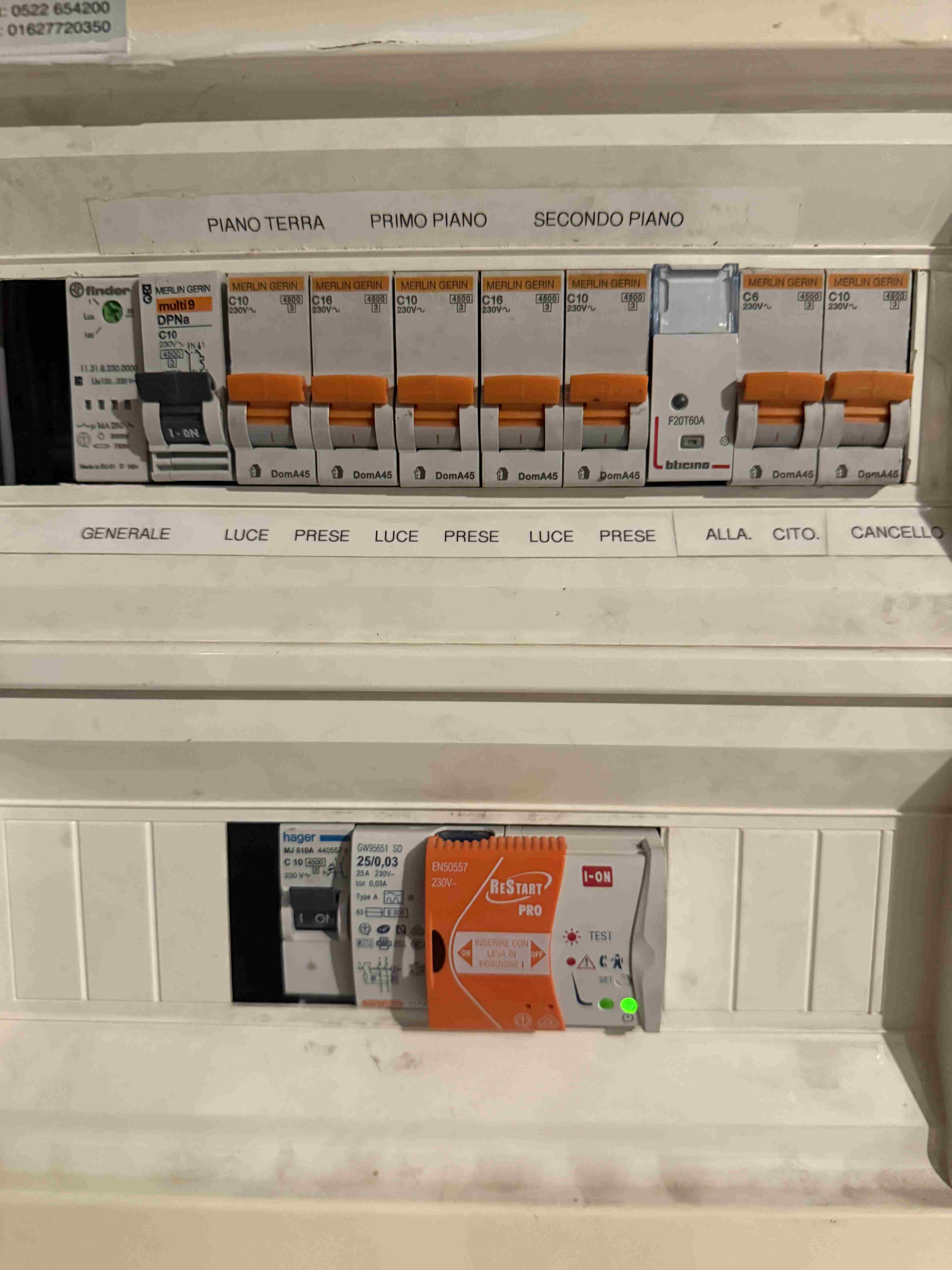

Dopo installazione impianto fotovoltaico scatta spesso il differenziale
dambro ha risposto a dambro alla discussione in Scatti intempestivi dei differenziali
Motore monofase 220 V 2.2 kW scalda molto
Livio Orsini ha risposto a Nick77 alla discussione in Motori - Generatori
Si è tutto come è stato descritto in precenza. 60µF di capacità in serie all'avvolgimento ausiliario. Corente nominale 14A, quindi a vuoto, al termine dell'accelerazione, la corrente non dovrebbe superare i 3A-4A, invece ne assorbe il doppio. -
Gianfranco13 ha aderito alla comunità
dambro ha iniziato a seguire Dopo installazione impianto fotovoltaico scatta spesso il differenziale
Dopo installazione impianto fotovoltaico scatta spesso il differenziale
dambro ha inserito una discussione in Scatti intempestivi dei differenziali
Buongiorno, ho una villetta di 3 piani (anno 2005) con fornitura elettrica di 4.5 kw. Già da tempo avevo fatto montare un differenziale a riarmo automatico della Gewiss da 25A classe A(ir) idn 0,03 ma e ha sempre funzionato tutto bene. A marzo ho montato un impianto fotovoltaico della Huawei e relativo accumulo. L'installatore ha collegato l'impianto ftv a valle del differenziale. Da aprile maggio quando ho acceso i motori dei climatizzatori il differenziale iniziava a scattare senza apparente motivo. Dopo varie ricerche ho capito che era il clima Panasonic che lo faceva saltare la notte quando c'era umidità. Spento il motore del clima ho risolto e non scattava +. Mi informo e monto un differenziale BTI GC8813F16 classe F 16a 30ma a protezione del clima, ma senza avere vantaggi. Premetto che scatta quando il clima è in stand by e non in funzione. Il quadro elettrico è stato rifatto qualche anno fa a seguito della ristrutturazione del piano terra e ho le linee quasi tutti divise e protette dai vari magnetotermici: linea cucina, garage, allarme, citofono, cancello, linea prese piano terra, linea luce piano terra, linea luce primo piano, linea prese primo piano e lo stesso per la mansarda. Per risolvere avrei pensato di sostituire il differenziale principale in classe A e metterci uno sempre a riarmo ma in classe F e passare a 40A, pronto per pdc e piano a induzione. Risolvo o spendo 300 e passa euro a vuoto? Consigli? -
andre1897 ha iniziato a seguire Scelta magnetotemici e differenziale
Scelta magnetotemici e differenziale
andre1897 ha inserito una discussione in Quadri elettrici civili e terziario
Buongiorno a tutti , vi spiego brevemente . Casa singola appena ristrutturata … ho il piano terra con quadro dove vivo , poi c’è cantina semi interrata dove c’è il contatore e mansarda su in alto quindi 3 piani diciamo. La mia idea è mettere un quadro giù da basso generale che mi comanda tutto , sia il quadro del piano terra che la mansarda . I collegamenti e corrugati sono già tutti predisposti e passati . Anche il quadro stesso, sotto , l ho già montato .secondo voi cosa devo mettere a monte di tutto che si collega con il contatore e poi con il quadro in casa e con l altro quadro quadro in mansarda ?? spero abbiate capito … poi per i magnetotermici classici non c’è problema ma ho dei dubbi con i generali quali è da quanto . Grazie . -
Nuova lavatrice - Chiarimenti sui vari modelli di lavatrici asko
twistdh ha risposto a twistdh alla discussione in Lavatrici - Asciugabiancheria
Grazie per il feedback. Ci sta doverla stendere/asciugare dopo secondo me. Io nel caso userei usata funzione al posto di un lavaggio veloce, almeno non userei detersivi e sarebbe più corto il ciclo. Il risultato è stato comunque soddisfacente? - Oggi
Errore F01 Indesit IW6085
sawyer0 ha risposto a sawyer0 alla discussione in Lavatrici - Asciugabiancheria
Grazie a tutti quelli che mi hanno risposto, siete stati gentilissimi. A questo punto provo a sostituire i due componenti con gli originali, vista la mia ignoranza in materia vorrei capire se questi andrebbero bene perchè non so se ad esempio lo Z0607 esiste ma con diverse caratteristiche etc.. Sotto la scritta Z0607 intravedo un MA "mi sembra" e sotto ancora dopo la parte bruciata s'intravedono degli ultimi numeri restanti che sono 941 Allego foto Questi andrebbero bene? https://www.amazon.it/Z00607MA-Z00607-Z0607MA-Z0607-TRIAC/dp/B0761BY6T6 https://www.amazon.it/pezzi-BTB10-800BW-BTB10800BW-BTB10-800-TO220/dp/B0CRKLHC7Z/ref=sr_1_1?__mk_it_IT=ÅMÅŽÕÑ&crid=3VI3Y7I4KWGWG&dib=eyJ2IjoiMSJ9.T5um405OBaCJgcvt625AgpPebGCzTs0s4hOtJr83BLj8z1YUwGHyQry5S-Wl7p2h6E5sQTmQvsjvtjFw_wTBnROsB2fMfXLjF3SgzaMbst1nC4SBIOteuUqvnzNF-kVuZZJSmgTD0qxgJO6jgQNrBA.s5hT9qAsNhtFFRqI3Uuf9iNFSrfey754uEjQEo8uA-o&dib_tag=se&keywords=BTB10-800BW&qid=1756273614&s=industrial&sprefix=btb10-800bw%2Cindustrial%2C97&sr=1-1 -
Buongiorno, ho la Immergas Mini Eolo, ora quando provo a fare la doccia parte poi l’acqua diventa fredda dà errore E03 quindi si riaccende porta l’acqua a temperatura, dopo si raffredda di nuovo, quindi errore e il ciclo si ripete. Ho aperto e pulito la camera senza smontare nulla e la caldaia funziona solo se lascio una vite svitata che fa entrare aria. - la ventola sembra girare liberamente - staccati i tubicini del pressostato e soffiandoli sono liberi - soffiando nel pressostato si sente il click dello switch Cosa dovrei controllare
Motore monofase 220 V 2.2 kW scalda molto
Nick77 ha risposto a Nick77 alla discussione in Motori - Generatori
Ero consapevole del rischio e quindi l'ho preso per poco. Insomma l'ho rischiata consapevolmente. Appena ho la foto targhetta la allego. grazie a tutti intanto. Allego targhetta -
Schema Temporizzatore Perry mod. 1061
elettromega ha risposto a appalusa86 alla discussione in Altri argomenti elettrici
Ciao è capitato anche a me',ho sostituito il 555 per non impazzire. -
Piano induzione: Whirlpool WL S2177 CPNE o Electrolux LIL83443?
fisica ha risposto a supremoITA alla discussione in Forni - Microonde - Cucine
tre assieme ti servirebbero i 6kw di contatore, se non vuoi spegnere altre utenze. Ma se vuoi utilizzare il limitatore ti verranno fuori tempi di utilizzo molto piu' lunghi, come avere sempre le fiamme del gas tra minimo e metà, mai al massimo. -
Puntamento parabola
snipermosin ha risposto a Lyon90 alla discussione in Misuratori e strumentazione per antennistica
E' uguale....Prova comunque con DishPointer dove inserisci le tue coordinate GPS 8posizione) e ti da direttamente il puntamento sulla tua città. -
Oramai 24V è più affidabile Il profilo è indispensabile per un buon mantenimento del led
Puntamento parabola
Lyon90 ha inserito una discussione in Misuratori e strumentazione per antennistica
Salve ,da premettere non sono un antennista .ma siccome lo faccio per passione ,dovrei installare una parabola con LNB a 2uscite universale ,per collegare 2 decoder TV sat,,essendo che non ho l'attrezzatura di campo,mi hanno consigliato un app sat Finder ,ma non mi esce questo benedetto hotbird 13e ma solo 13Ae tutti altri della famiglia Eutelsat..come dovrei fare . !? - Ieri
Ciao saltimbanco, https://www.atecnica.it/file/ist-bft-hqscd-ma-vecchio-modello-deimos-bt-manuale-istruzioni-collegamenti.pdf Marca e modello / articolo preciso delle fotocellule? Casomai posta delle foto che è meglio A parte il fatto che di solito per non "rischiare" di ripassare dopo un mese o anche meno a dover rifare il lavoro, si cambia l'intera coppia, comunque visto che hai due coppie prova ad invertire prima la ricevente o la trasmittente con quella interna e vedi subito quale delle due ti da problemi. Naturalmente, nel frattempo, per fare le prove, dovrai bypassare le fotocellule in centrale facendo un ponte tra i morsetti 21 COM e 24 PHOT, oppure mettendo in corto i due fili del contatto C-NC direttamente nella ricevente interna
beppe18 ha iniziato a seguire GAGGIA MDF il motore non gira
GAGGIA MDF il motore non gira
beppe18 ha risposto a machisse alla discussione in Piccoli elettrodomestici
Ciao controlla le spazzole che non siano finite B. -
Ok, adesso ci siamo. Purtroppo, non si vede nulla di "male", non ho trovato manuali della RX ETA E1, quindi per iniziare prova a verificare i collegamenti dei fili compresi quelli dell'antenna, magari smonta l'antenna e controlla i collegamenti anche di quella (sempre che sia smontabile e non sigillata), mi sembra che si possa svitare l'astina e poi probabilmente si dovrebbe poter aprire. Mi viene anche un altro dubbio, cioè quello che ci siano i cavi della calza e dell'anima del coassiale invertiti sulla ricevente stessa, per lo meno sembra dalla serigrafia sulla scheda. Prova ad invertirli e vedi se le cose migliorano, altrimenti dovresti vedere subito che non riceve più bene il segnale dei radiocomandi.
Software Elco Ladder Automation Studio
TSilva ha inserito una discussione in PLC di altre marche Italiane
Mi chiamo Tiago e sono interessato ad acquisire il software "Elco Ladder Automation Studio" sviluppato da ELCO Elettronica, con l’obiettivo di utilizzarlo per la programmazione di un PLC modello Twin Label. Ho già tentato di contattarvi via e-mail precedentemente, ma senza ricevere risposta. Vi scrivo nuovamente per chiedere gentilmente: 1. Qual è la procedura per ottenere il software o accedere all’area download? 2. È necessario acquistare una licenza o effettuare una registrazione specifica? 3. C'è un referente tecnico o commerciale con cui posso parlare direttamente? -
Buonasera a tutti Mi rivolgo al forum come sempre per i problemi della mia automazione. Bene cominciamo Versione BT+QSC D MA alimentazione 220vac attuatore 24v, impianto standard con doppia fotocellula come da schema, il problema consiste nella mancata chiusura del cancello dopo l'azionamento. il problema sta probabilmente nella coppia di fotocellule esterne, infatti interrompendo il raggio (se esiste) non si avverte la commutazione della ricevente, ora il problema è stabilire se il colpevole è il trasm. o la rice, qualcuno conosce un metodo per testare il trasm che non sia una fotocamera? Grazie.
TSilva ha aderito alla comunità
caldaia CTMC Starlinght CPS 26/m
Alex7504 ha risposto a Alex7504 alla discussione in Guasti/Problemi Riscaldamento
Buona sera a tutti Allora questa sera ho fatto ulteriore prove con una sonda esterna a clip sempre per caldaia "spero di aver reso l'idea" e mi sono accorto che ancora non andava mi dava sempre lo stesso errore, a questo punto ho staccatto il connettore che porta il segnale della sonda alla scheda e anche con la nuova sonda vedo valori sballati, osservo bene il connettore e mi accorgo che chi ha realizzato il connettore "crimpato" forse era alla prime armi, per farla brene il maschio sulla femmina non faceva contatto bene, mi sono messo con un piccola pinzetta ho sganciato i due connettori dalla sua sede e piegato una parte del connettore " difficile da spiegare" ma il tutto per permettere di far un contatto migliore e SEMBRA che tutto funzioni notando che prima la caldaia quando aprivo l'acqua calda aveva questo comportamento Temperatura acqua impostata a 45° Partiva ma dopo 3 massimo 4 min arrivava a segnare oltre 55° e si spegneva per ripartire subito dopo e andava avanti cosi per tutto il tempo che avevo il rubinetto aperto, e sinceramente mi sembrava MOLTO strano, ora sempre con acqua a 45° come impostazione apro il rubinetto parte la caldaia e arriva a 50° e resta li non sale oltre quel valore e la caldaia resta sempre accesa e non fa più accendi spegni ecc. Scusatemi per la spiegazione contorta ma spero di aver reso l'idea Se ci sono ulteriori news Vi tengo aggiornati sinceramente spero di no anche perchè per trovare un tecnico di caldaie è come cercare un idraulico elettricista ecc. Buona serata Aex -
Apertura automatica con citofono Urmet 1133/14
ROBY 73 ha risposto a Fufanet alla discussione in Citofoni, videocitofoni e intercomunicanti
Ciao e ben ritrovato anche a te Fufanet, Non sono sicuro, non conosco bene gli impianti 1+n, ma in teoria sì, ti servirà sempre un Urmet 788/22 e da collegare come da secondo schema del manuale: "Impianto citofonico 1+1 c/citofonia elettronica" o "Impianto citofonico 1+1 c/citofonia tradizionale": https://www.grothe.de/media/59/1e/50/1669388391/iba_htz788-22_74153_ds788-008_a_2013-12-17.pdf -
Principio di funzionamento del modulo di accensione elettronica SIG3
Preso un tester per ic economico che dovrebbe arrivare nel fine settimana. Vediamo se riesce a capire di che componente si tratta. -
Nuova lavatrice - Chiarimenti sui vari modelli di lavatrici asko
Daniele.A88 ha risposto a twistdh alla discussione in Lavatrici - Asciugabiancheria
Sulla mia logic l'ho provata la funzione vapore, più per curiosità che altro! Escono molto umidi i panni da rinfrescare. Vanno stesi o messi di nuovo in asciugatrice. Il funzionamento è molto semplice. Carica una minima parte di acqua che copre malapena la resistenza ed inizia a scaldarla creando vapore. Rotazioni brevi del cestello in entrambi i sensi per un max di 15 minuti -
Schema Temporizzatore Perry mod. 1061
Maurizio Colombi ha risposto a appalusa86 alla discussione in Altri argomenti elettrici
Sui pulsanti, caro, sui pulsanti.... -
sare ha aderito alla comunità
Schema Temporizzatore Perry mod. 1061
GiRock ha risposto a appalusa86 alla discussione in Altri argomenti elettrici
Guarda che ho anche ho trovato utente su altro Forum che ha postato lo schema dopo averlo disassemblato ed era proprio come ho descritto... Ma tu non sei quello che non vuole mai la fase sulle Lampade??? Forse non ci capiamo... Il 3 va ala relay interno... -
Schema Temporizzatore Perry mod. 1061
Maurizio Colombi ha risposto a appalusa86 alla discussione in Altri argomenti elettrici
Esattamente l'opposto. Come tutti i luci scala, per viaggiare con soli tre fili, avrai: 1 comando lampade 2 neutro diretto (come ai pulsanti) 3 impulso dai pulsanti Sotto avrai fase e neutro diretti.
