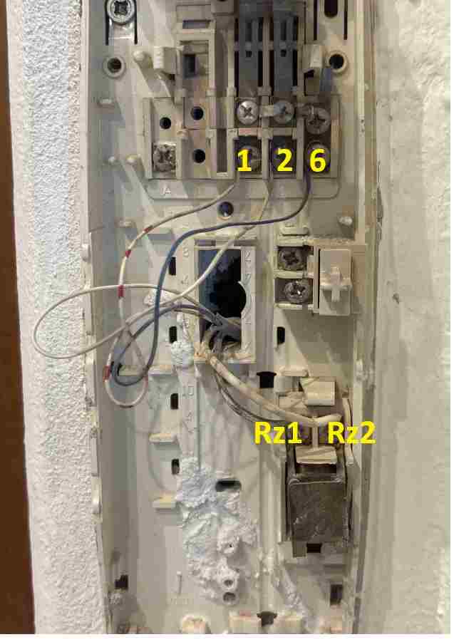

Cambio citofono elvox
Angelo93 ha risposto a Angelo93 alla discussione in Citofoni, videocitofoni e intercomunicanti
Si il pulsante è in una scatola esterna. Funziona, grazie mille! -
riduzione pressione tubo per ruggine
Giuseppe19734 ha risposto a Giuseppe19734 alla discussione in Tubazioni
ok grazie dei suggerimenti faro le prove indicate sperando che non debba rompere tutto anche se il bagno in casa è stato rifatto 3 anni fa -
Video citofono COMELIT
ROBY 73 ha risposto a Minguccio73 alla discussione in Citofoni, videocitofoni e intercomunicanti
Ah beh, allora questo è tutto un altro discorso, comunque l'importante è che tu abbia risolto -
Cambio citofono elvox
ROBY 73 ha risposto a Angelo93 alla discussione in Citofoni, videocitofoni e intercomunicanti
Ciao Angelo93, Sì, così: Quindi: - scollega ed isola separatamente i due fili neri (non ti servono più) che escono dalla schedina e sono collegati sul ronzatore del nuovo 1144/15; - quindi in uno dei due morsetti del ronzatore stesso (che ho chiamato Rz1 e Rz2, è indifferente quale) che ti saranno rimasti vuoti colleghi il filo grigio; - sul morsetto del ronzatore che ti è rimasto vuoto colleghi il filo bianco. Inoltre NON fare il ponte tra i morsetti 6 e 10 come indicato nel manuale in quanto il tuo impianto potrebbe avere due alimentatori separati per fonia e apri cancello / chiamata e prima di cambiarlo controlla che i ponticelli neri JP1, JP2, JP3, JP4, JP5, JPA, JPC siano tutti come indicato nel manuale per impianti 4+n con chiamata su ronzatore in Corrente Alternata (anche se dovrebbero già essere apposto di default). https://media.adeo.com/media/4684639/media.pdf Solo per la cronaca, il pulsante per aprire il cancello / portone, è in un'altra scatola esterna al citofono, giusto? Facci sapere i risultati -
andrae ha aderito alla comunità
Ciccio 27 ha iniziato a seguire Lavatrice Whirlpool AWM 5061/A tende a bloccarsi sempre nello stesso punto.
Lavatrice Whirlpool AWM 5061/A tende a bloccarsi sempre nello stesso punto.
Ciccio 27 ha risposto a deltaecho alla discussione in Lavatrici - Asciugabiancheria
Dovresti fare altre prove su altri programmi e altre temperature. Non vorrei si fosse bruciata la resistenza. -
Cuscinetto Zerowatt Lady Classic CX656
Ciccio 27 ha risposto a tempoperso alla discussione in Lavatrici - Asciugabiancheria
Non sono sicuro, ma forse devi staccare tutto e rimettere fino alla battuta. Ovviamente prima devi pulire tutto dai residui del vecchio mastice. -
Cambio cronotermostato
Maurizio Colombi ha risposto a alberto1392 alla discussione in Componenti Riscaldamento
Effettivamente, guardando le varie scelte che si possono fare dall'apparecchio, direi anch'io che si tratta di un BUS. -
Magari mi sbaglio, però mi sa che la sostituzione non è possibile. Quel "termostato" della Vaillant mi pare un controllo remoto su bus, il nuovo no è un termostato con contatto in scambio.
Collegamenti vecchio citofono Elvex
ROBY 73 ha risposto a zmiaux alla discussione in Citofoni, videocitofoni e intercomunicanti
Ben ritrovato zmiaux, Come si dice in questi casi: <<Meglio tardi che mai>>! E adesso che abbiamo la panoramica della situazione, mi chiedo e soprattutto ti chiedo, perché manca il collegamento del filo bianco tra il morsetto 6 dell'alimentatore art. 131 (vedi troncone bianco) e il morsetto 6 del parla / ascolta esterno art. 131/056? Per forza non funziona nulla, manca proprio il filo comune della fonica. Da qui non riesco a vedere bene, quindi vedi se riesci a trovare un filo in più che vada appunto dell'alimentatore fino al parla / ascolta esterno e poi lo colleghi da entrambi i lati nel morsetto 6 e provi l'impianto. Altrimenti, cambia tutto con un impianto citofonico (o videocitofonico) a 2 fili e ci guadagni in funzionalità e qualità, semplicità dei collegamenti. L'unico "inghippo" potrebbe essere il citofono del tuo vicino, che di certo non potrà più usare il campanello e l'apri cancello che ha ora, ma un citofono base si può sempre installare, male che vada farà a meno di alzare la cornetta se proprio non vuole usarlo. Ciao prego -
Ciao a tutti, sono un sostenitore del "cavallo che vince non si cambia", però vorrei sapere chi di voi usa il W11 sul proprio notebook e se ha riscontrato problemi col TIA. Sul mio notebook con W10Pro, I7 10510U , 64GB di ram e 1,2 TB di ssd ho installato i TIA dal 14 alla 18 e su due VMware 15 separate ho il TIA 19 e il 20 con assegnati 48GB di ram. Funziona tutto, il supporto SO però è terminato, ma la cosa non mi preoccupa più di tanto. Il W10Pro mi stressa settimanalmente per cambiare a W11, ma resisto. Chi di voi ha fatto l'uppgrade a W11 o ha adottato un nuovo notebook con W11 ? Potendo tornereste indietro o va bene così? Vantaggi rispetto al W10Pro ne avete visti? Grazie delle risposte.
- Oggi
Cambio cronotermostato
alberto1392 ha risposto a alberto1392 alla discussione in Componenti Riscaldamento
Ci ho guardato oggi pensando di sostituirlo in 5 minuti . Ci darò un’occhiata migliore nei prossimi giorni e farò sapere anche da dove provengono i tre fili guainati che sono attualmente collegati. grazie intanto per la disponibilità, davvero gentile -
Cuscinetto Zerowatt Lady Classic CX656
tempoperso ha risposto a tempoperso alla discussione in Lavatrici - Asciugabiancheria
Purtroppo la mia ignoranza in materia comporta evidenti sbagli. Praticamente, ho montato le guarnizioni prima del montaggio della vasca, quando invece da quello che mi fa intendere Stefano è che le guarnizioni vanno montate dopo, a vasca chiusa. È così? Quindi, tra le parti della vasca da accoppiare in corrispondenza dei fori di alloggio delle guarnizioni va interposta della colla? A tal proposito la colla originale non è quella consigliata in questa discussione la bostick, ma una colla più consistente con maggiore spessore, tipo mastice. -
Impianto luce scale con pulsanti wifi: è possibile?
mrgianfranco ha risposto a saverio81 alla discussione in Altro su impianti elettrici civili
No della stessa serie ci sono i relè se non sbaglio serie 13.21 che puoi configurare da app come passo passo, temporizzato e altre 10 tipologie che non ricordo!...in pratica tre pulsanti e quel relè e lo configuri come temporizzato, non hai bisogno di un temporizzatore a parte, occhio al raggio di azione che mi sa non era grandissimo -
Cambio cronotermostato
Maurizio Colombi ha risposto a alberto1392 alla discussione in Componenti Riscaldamento
I fili che arrivano al termostato esistente, vanno messi nei morsetti 4 e 6 del nuovo. Ma devi portarci anche l'alimentazione di rete e qui, da remoto, senza sapere da dove arrivano i fili esistenti, se c'è una tubazione o no... non sapremmo come fare. -
Cuscinetto Zerowatt Lady Classic CX656
tempoperso ha risposto a tempoperso alla discussione in Lavatrici - Asciugabiancheria
Purtroppo la mia ignoranza in materia comporta evidenti sbagli. Praticamente, ho montato le guarnizioni prima del montaggio della vasca, quando invece da quello che mi fa intendere Stefano è che le guarnizioni vanno montate dopo, a vasca chiusa. È così? -
ALLUMY ha iniziato a seguire Antenna TV esterna
@luciox12 scusa se mi intrometto, ma un amministratore non l'avete?
alberto1392 ha iniziato a seguire Cambio cronotermostato
Ciao a tutti , nel mio nuovo appartamento dovrò sostituire il termostato attualmente in uso modello Vaillant vrc 410 con il nuovo pclick neve pro w. Allego foto di entrambi per capire come posso effettuare i collegamenti in quanto l’alimentazione 220 richiesta dal nuovo non sembra esserci . Grazie a chi saprà darmi una mano .
alberto1392 ha aderito alla comunità
Problema motore scorrevole came BXV
Maurizio Colombi ha risposto a Davideperis alla discussione in Cancelli elettrici
Mi dispiace, ma il regolamento di PLCForum , che hai dichiarato di aver letto all’atto dell’iscrizione, vieta espressamente di accodarsi alle discussioni ferme da parecchio tempo. Per favore, riproponi il tuo quesito aprendo una nuova discussione. Grazie DISCUSSIONE CHIUSA -
Beh in effetti 3/4 litri sono proprio pochi. Il calo potrebbe anche essere causato, non dalla ruggine, ma da detriti dentro la colonna che sale dal contatore fino dentro casa. Prima di rompere tutto potresti provare a prelevare l'acqua fredda in uscita dalla colonna (la tua foto da dove parte il tubo blu) dentro casa giusto per capire se il problema è li dentro e non nell'impianto di casa. Se già li hai quei 3/4 litri, andrei a prelevare l'acqua al contatore, per accertarmi che almeno li hai una portata giusta. Potrebbe essere un problema del contatore . Se li va tutto bene potresti cambiare il tubo dal contatore all'inizio del tratto di salita. Magari è li il problema. Altrimenti va cambiata la colonna di salita al 4 piano. Prima di cambiarla però potresti provare a infilare una sonda di acciaio dentro la tubazione per verificare che non ci siano intoppi o fare come scriveva @Leone2285.
Generatore ultrasuoni per scaccia talpe
ALLUMY ha risposto a ALLUMY alla discussione in Apparati, Schemi & circuiti
Ciao @Ctec, è proprio quello che pensavo. Però mi è venuto in mente che anche un regolatore fatto con zener e transistor può anche essere un bel generatore di rumore. Forse derivando il segnale dal collettore e amplificandolo, dovrei arrivare alle frequenze ultrasoniche; devo provare sulla BB e vedere sull'oscilloscopio la FFT. Grazie per la dritta 😃 -
Scheda comando riscaldamento escavatore CAT312LC
Sullo spinotto originale che va al ventilatore non trovo il positivo con cui volevo alimentare la nuova scheda. Dando i 24V direttamente dallo spinotto che alimenta la vecchia scheda alla ventola questa non parte ma sento attivarsi un relè. Sullo stesso spinotto con pila esterna invece parte la ventola. Montata nuovamente la vecchia scheda e alimentando la nuova col cavo che dicevo all'inizio i 24V sono spuntati e la ventola si è messa in movimento come dovrebbe. In pratica senza la vecchia scheda non ho i +24V che mi aspettavo di avere diretti sulla ventola. -
Problema motore scorrevole came BXV
albi1981 ha risposto a Davideperis alla discussione in Cancelli elettrici
Buonasera ragazzi, anche io ho lo stesso problema con il mio motore bxv 400kg. Problema al encoder (E03). Ho smontato il motore ed ho staccato l'encoder ho allegato anche una foto. Ma dove lo trovo uno uguale? -
Stringhe differenti per numero pannelli, e produzione per stringa.
Marco1510 ha inserito una discussione in Fotovoltaico
Il layout del mio impianto prevede 2 stringhe, una da 6 pannelli e l'altra da 8 entrambe orientate a sud. Ogni volta che osservo la produzione mi accorgo che producono entrambe lo stesso numero di Kw. Sia da ShinePhone che direttamente dall'inverter. E' normale? In teoria una stringa dovrebbe produrre piu' dell'altra. -
Tv led Samsung LT24D390EW/XY 24" non si illumina
Domenico Maschio ha risposto a totto 24562 alla discussione in Samsung
willi80 , Il regolamento, che avresti dovuto leggere prima di postare, al punto s) Vietato accodarsi alle discussioni di altri utenti, anche con apparente eguaglianza del problema. Oltretutto la discussione è del 2017 , cosa credi che ancora ci sia qualcuno che la guardi ? Apri una discussione propria riportando il link di questa, se credi ti possa essere utile. Saluti. -
click0 ha iniziato a seguire riduzione pressione tubo per ruggine
riduzione pressione tubo per ruggine
click0 ha risposto a Giuseppe19734 alla discussione in Tubazioni
per la doccia, va smontato il gruppo miscelatore e pulito
