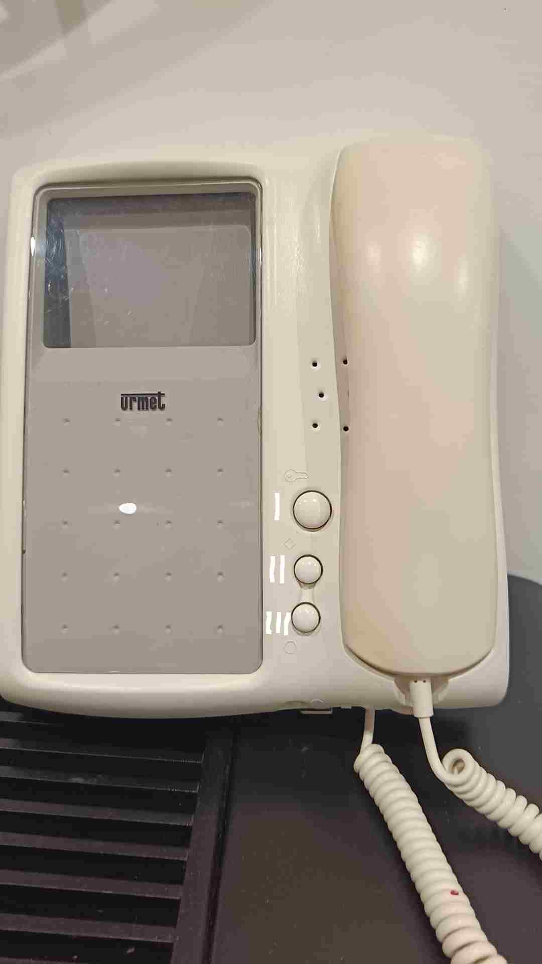

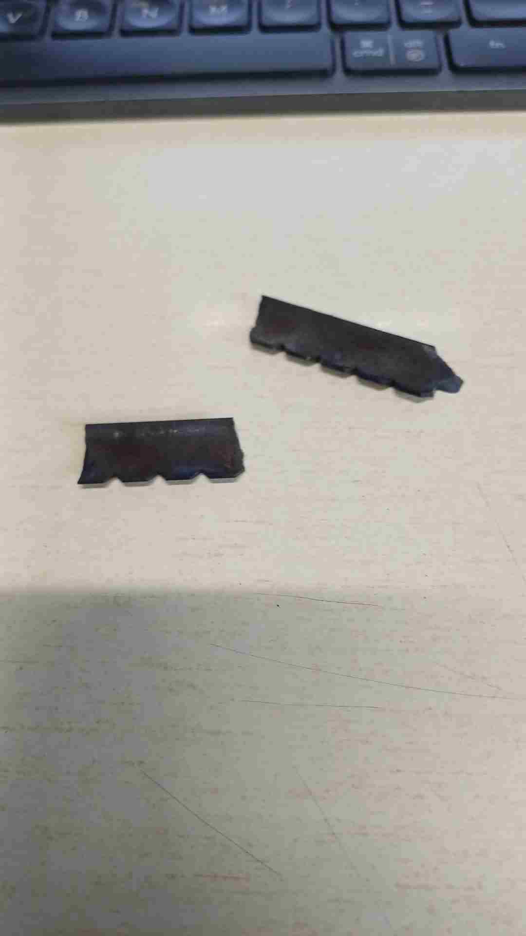

Problemi videocitofono mod 1705
Ribot ha risposto a Ribot alla discussione in Citofoni, videocitofoni e intercomunicanti
Buongiorno Roberto, Guardando il videocitofono il 1° tasto I in alto quello più grande apre il posto esterno strada( il tasto incriminato) il II centrale il carrabile il terzo III il cancelletto fuori casa. -
Calamaio55 ha aderito alla comunità
Ventola split Daikin FTXS50G esplosa.
reka ha inserito una discussione in Guasti/Problemi Climatizzazione
per prima cosa chiedo: le ventole si riescono a cambiare senza togliere lo split dalla parete? adesso spiego cosa è successo: qualche giorno fa al ritorno del caldo ho acceso lo split in questione e avevo notato che spingeva poco, allora ho deciso di fare manutenzione: lavaggio filtri, lavaggio batteria e sanificazione- (ammetto che i filtri erano impestati da far paura perchè lascio passare anni prima di pulirli) dopo questo l'ho messo in ventilazione per cambiare l'aria impregnata di sanificante e la ventola sembrava girare meglio. oggi dopo l'ultima pulizia esterna l'ho provato accendere in funzione freddo per provarlo e dopo un po' ha fatto un rumoraccio e dalle alette sono usciti pezzi della ventola! era un po' di tempo che alla prima partenza uscivano pezzi della gomma nera che è applicata all'interno sopra la bocca, ma pensavo fosse solo cotta dal tempo. E' plausibile invece che ci fosse qualche oggetto estraneo o qualche pezzo di aletta rotto? e magari lo smottamento del lavaggio lo abbia fatto mettere in modo da interferire del tutto e romperla? per intenderci, questo è uno dei pezzi, era intero e l'ho spezzato io per capirne la consistenza e in effetti è abbastanza secco, si rompe facilmente - Oggi
piergius ha iniziato a seguire collegamento spd
collegamento spd
piergius ha risposto a Lukej alla discussione in Progettazione impianti elettrici civili e terziario
Se il Produttore non prescrive diversamente, un collegamento tipico è questo : tra l' Interruttore Generale e i Differenziali o MagnetoTermiciDifferenziali . È importante che i Conduttori Attivi vengano collegati come in figura; la Linea verso i Differenziali riparte dai Morsetti del S. P. D. e non viceversa . Analogamente il Cavo P. E. Proveniente dal Dispersore va diretto al S. P. D. e da lì prosegue verso il Nodo Equipotenziale da cui si distribuisce la Terra alle Linee sotto i Differenziali del presente Quadro . - Buona serata ! -
sormike ha iniziato a seguire TV LG 75QNED80T6A, non funziona "restart" sui canali Mediaset
TV LG 75QNED80T6A, non funziona "restart" sui canali Mediaset
sormike ha inserito una discussione in LG - Goldstar
Ciao a tutti, come da titolo, ho un tv LG 75" comprato ad aprile 2025, ha poco più di un anno e fino a 10/15 gg fà, non ha dato problemi. Da qualche giorno, l'unico problema che presenta, è la mancanza del banner "Infinity " che permette di accedere ai servizi interattivi di quel bouquet. In pratica se metto il tv su di un canale Mediaset e c'è un film già iniziato, non ho la possibilità di rivederlo dall'inizio e neanche di accedere a tutti quei servizi che il sistema offre. Premetto che gli stessi servizi sugli altri canali, funzionano regolarmente (RAI, LA7, Nove, Cielo, ecc...) e che funziona altresì anche l'app "Mediaset Infinity" che anche se offre più o meno gli stessi contenuti, non è la stessa cosa. Cercando sul web varie soluzioni, ho trovato un video su Youtube, in cui viene elencata una serie di azioni che potrebbero e/o dovrebbero ripristinare il servizio, tipo: reset TV; staccare la spina del TV per 5/10 minuti; disinstallare e reinstallare l'app Mediaset Infinity; cancellare la cronologìa delle connessioni; controllare la connessione ad internet; controllare se attivato il sistema Hbbtv. Tutte queste azioni ed altre, le ho fatte senza nessu risultato. Ho scritto all'assistenza LG Italia spiegando il tutto e mi hanno confermato che tutto ciò che andavba fatto, lo avevo già fatto. Infine mi hanno consigliato di inviare una email al servizio reclami Mediaset e spigare anche a loro il comportamento del miom TV, cosa che ho appena fatto. Infine, nella risposta di LG, mi comunicano che se Mediaset non fornirà una soluzione efficace, provvederanno ad aprire un ticket per la riparazione e/o sostituzione in garanzia, presso il mio domicilio. Nell'attesa degli eventi, chiedo al forum se a qualcuno è capitata una cosa del genere e se si, in che modo ha risolto, sempre che abbia risolto. Grazie a tutti per ogni eventuale risposta, saluti. P.s. non chiedetemi di aggiornare il firmware o cose simili, ripeto, ho fatto tutto ciò che era possibile, l'unica cosa che non ho ancora fatto è di spolverarlo, ma lo farò. Hai visto mai ... -
Bibbino80 ha aderito alla comunità
King 7 ha aderito alla comunità
Superscope crs 2104 - Nessuna ricezione FM
dkmorb ha risposto a dkmorb alla discussione in Radio - Stereo - Autoradio - HiFi - CD - DVD
Provato a lubrificare anche quegli interruttori/contatti...niente da fare... stavo pensando (parolone): se con l'oscilloscopio mi mettessi a testare un po' in giro... da dove devrei iniziare? Dal 2sc1047B, forse? Se non rilevo niente su quel transistor, sarà colpa del commutatore delle bande o di quel blocco B.P.F. ... no? Boh... -
Confermo si può scaricare la versione 9.0 ufficiale completta,purchè inscritti e in posseso di una versione precedente con licenza, si si possono programmare tutti i logo versioni precedenti.
Caldaia Chaffoteaux Alixia non scalda acqua
Stefano Dalmo ha risposto a proxicina alla discussione in Guasti/Problemi Riscaldamento
Stefano Dalmo ha iniziato a seguire Caldaia Chaffoteaux Alixia non scalda acqua
Caldaia Chaffoteaux Alixia non scalda acqua
Stefano Dalmo ha risposto a proxicina alla discussione in Guasti/Problemi Riscaldamento
Se ha la membrana sulla tre vie , devi sostituire quella , se ha il flussimetro devi controllare questo ed eventualmente sostituirlo . -
Livio Orsini ha iniziato a seguire Volante Thrustmaster t248 non calibra
Volante Thrustmaster t248 non calibra
Livio Orsini ha risposto a Rocchi.84 alla discussione in Guasti già risolti Elettronica
Ottimo lavoro! -
micerinus ha iniziato a seguire TV Samsung UE43RU7175UXZT-righe orizzontali e verticali e sdoppia immagine
Caminoo ha aderito alla comunità
Lavatrice Whirlpool AWM 5061/A tende a bloccarsi sempre nello stesso punto.
deltaecho ha risposto a deltaecho alla discussione in Lavatrici - Asciugabiancheria
Ciao Diomede, cosa significa che è un timer ibrido? È montato su una scheda elettronica, questo si, ha a bordo un motorino di avanzamento come tutti credo, ma penserei per il resto che fosse meccanico con contatti interni alla vecchia maniera. Finché le cose vanno così mi accontento e non oso aprirlo, non sapendo come è fatto dentro ho paura di non essere più in grado di chiuderlo. Ti è mai capitato di aprire un timer? -
proxicina ha iniziato a seguire Caldaia Chaffoteaux Alixia non scalda acqua
Caldaia Chaffoteaux Alixia non scalda acqua
proxicina ha inserito una discussione in Guasti/Problemi Riscaldamento
Salve, vi scrivo perchè da questa mattina la caldaia non eroga più acqua calda e volevo un parere da voi. La caldaia è una Chaffoteaux Alixia non recente che finora non ha dato chissà quali problemi. Dal punto di vista del riscaldamento non da nessun problema; dal punto di vista dell'acqua calda è sempre stata un po' altalenante. Ad esempio a volte quando faccio la doccia l'acqua calda esce regolarmente e poi per 4/5 secondi parte un getto di acqua gelida, per poi normalizzarsi nuovamente. La cosa strana successa oggi è che l'acqua calda non esce proprio. Ho provato ad aprire un singolo rubinetto e anche 3 rubinetti insieme ma niente. La caldaia è regolarmente accesa ma la fiamma non parte e la caldaia non fa nessun rumore. Non da neanche alcun messaggio di errore. È come se non capisse che ho aperto l'acqua calda. Preciso che non ho un filtro anticalcare installato. Ho provato ad accendere il riscaldamento e quello parte regolarmente. Ho solo notato che quando accendo il riscaldamento le icone della goccia e della goccia sbarrata da una X con accanto un quadrato e una freccia in su, sono di colore arancione/rosso. Quando accendo l'acqua calda invece no. La pressione è superiore ad 1. Può essere banalmente un accumulo di calcare? Grazie in anticipo. -
TV Samsung UE43RU7175UXZT-righe orizzontali e verticali e sdoppia immagine
micerinus ha risposto a micerinus alla discussione in Samsung
No, perché se stacco uno dei 2 flat non si vede per niente,si sente solo. Quando stacco l'altro si vede metà schermo col difetto in oggetto. -
proxicina ha aderito alla comunità
Giovannj ha aderito alla comunità
Rocchi.84 ha iniziato a seguire Volante Thrustmaster t248 non calibra
Volante Thrustmaster t248 non calibra
Rocchi.84 ha inserito una discussione in Guasti già risolti Elettronica
Buongiorno a tutti! ho trovato molti video e forum che parlano di questo volante e dei problemi di calibrazione. Finora non ho trovato nessuno che effettivamente abbia risolto il problema, ma solo workaround per bypassare il problema (cosa che non mi piace!) Il motore nuovo con le stesse caratteristiche (bassa velocità ed alta coppia) è anche abbastanza difficile da trovare, e probabilmente andrebbe riadattato. Sintomi: All'avvio il volante non fa la calibrazione iniziale, o si muove a scatti, senza completare appunto la calibrazione iniziale. Workaround seguito da molti: Il motore che muove il volante e fa la funzione di force feedback ha 3 fili: Rosso (positivo) Blu (Negativo) Nero (Chassis / schermatura) (i fili fini sono un NTC per la misura del surriscaldamento) Staccando il filo nero della schermatura dalla scheda elettronica il problema si aggira e il volante ricomincia a funzionare. Diagnosi: Staccato il motore ed alimentato a banco, ruota senza irregolarità anche a bassissime velocita (intoro a 3-4Volt), ed anche sotto sforzo, quindi escludo avvolgimenti in corto o bruciati. Verificando tra negativo e chassis del motore con tester / oscilloscopio questo è il risultato: Primi indiziati i condensatori di filtro interni, cercando di misurare tra positivo e telaio o tra negativo e telaio misuro pochi ohm, al posto di circa 220pF dei condensatori. Però se fossero stati i condensatori (entrambi?!?!) in corto il motore non andrebbe.. Dato che avevo continuità quasi dappertutto, ma il motore girava bene, ho provato ad alimentare il motore tra positivo e telaio, e li si è scoperto il problema! Il motore ha fatto qualche giro e si è fermato. Rifatto la procedura tra negativo e telaio, stesso comportamento, qualche giro e stop. Il pratica l'accumulo di polvere di carbone e rame tra le spazzole e l'albero motore portava (attraverso le bronzine) la tensione di alimentazione verso il telaio in modo irregolare e alternato. Aumentando il carico di corrente si è "bruciato" il ponte che creava i disturbi. Ora il telaio ora rimane "isolato" e tra i singoli poli e il telaio stesso ora misuro i famosi 220pF dei condensatori. Successivamente ho pulito bene con WD40 e aria compressa le spazzole e lubrificato nuovamente le bronzine. Ora la calibrazione anche collegando il cavo di massa viene eseguita senza problemi! Spero possa tornare utile a molti, visto che il difetto leggendo in internet è molto comune ! Saluti -
Io ho guardato stamattina. Se hai una versione prima della 9.0 installata, puoi scaricarla. Non è demo da come scrive Siemens !
Alessio Menditto ha iniziato a seguire Beko DRY833CI, troppo gas?
Beko DRY833CI, troppo gas?
Alessio Menditto ha risposto a icaro64 alla discussione in Lavatrici - Asciugabiancheria
La carica a peso per definizione si fa a peso…peso vuol dire avere una bilancia, per cui se non sei sicuro della pesata non ti resta da fare altro che vuotare tutto, fare il vuoto fatto bene, rimettere la bombola sulla bilancia elettronica, fare la tara o azzerare la pesata e caricare esattamente i 149 grammi, nè un grammo di dí più né un grammo di meno, perché la carica a capillare è chiamata non a caso “carica critica” ( inquietante e sorprendente sono proprio i 149 grammi, non 150 !). Ovviamente le operazioni sono pericolose perché 149 grammi di gas sono una bomba. -
click0 ha iniziato a seguire Problema Mitsubishi modello MFZ-KT25VG
Problema Mitsubishi modello MFZ-KT25VG
click0 ha risposto a Doruk alla discussione in Guasti/Problemi Climatizzazione
Secondo me è una perdita di gas, la macchina dovrebbe avere il sensore interno perdite per cui va in ventilazione per allontanare il gas fuoriuscito. Ma è un ipotesi come un'altra -
[AIUTO]da 1704/10a a 1740/40: no video
PhantomEVO1 ha risposto a PhantomEVO1 alla discussione in Citofoni, videocitofoni e intercomunicanti
che stupido!! avevo la soluzione davanti agli occhi!!! -
BFT TIR120 LF - problemi motore / motoriduttore
fugaldo ha risposto a fugaldo alla discussione in Cancelli elettrici
Aggiornamento: Ho trovato il motore compatibile marcato NIDEC 404.360 (4373) a 24Vcc da un fornitore di ricambi per camion (sembra sia usato come motore tergicristallo di vecchi mezzi militari). Ho sfilato il rotore notando che i carboncini erano nuovi e il collettore decisamente più pulito. Misurando col tester l'avvolgimento mi da 1,20 ohm. Rimontato sul vecchio riduttore, ingrassato e provato, sembra funzionare in modo più fluido del precedente, che forse stava già accusando il difetto. Il fusibile non brucia, la resistenza da 0,1 ohm 5W diventa molto calda solo durante il movimento, ma non scotta. Sul banco comunque, il comportamento con l'alimentatore 24Vcc 8,33A è identico, ovvero il motore va colpi. Vediamo ora quanto dura. P.S. Motoriduttore completo pagato 100€ + 22€ di trasporto -
acquaman ha iniziato a seguire Aggiornamento Logosoft versione9
Con la versione 9 si può programmare anche logo 8 o 7? In rete trovo solo la versione demo.
Buongiorno a tutti; sono alle prese con questa asciugatrice alla quale l'assistenza di zona, a dicembre scorso, aveva decretato la non riparabilita' causa perdita gas refrigerante (cinque anni circa di onorato servizio). Il proprietario avendo un neonato in casa non ci ha pensato due volte e ne ha acquistata subito un'altra. Di conseguenza spinto dalla curiosita' me la sono presa e smontata. Ho saldato sulla linea di aspirazione, vicino al compressore, una valvola shrader, pressato il circuito con azoto, riparata la piccolissima perdita individuata. Ho proceduto ad effettuare il vuoto ma al momento della ricarica, non avendo dimestichezza con la bilancia, puo' darsi che io abbia caricato un po' piu' dei 149 grammi di R290 previsti..... Provando la macchina con cestello vuoto , la pressione del gas in aspirazione si mantiene tra 4,8 e 5 bar che mi sembrano un po troppi...anche dopo 30 minuti circa di funzionamento... il compressore scalda il giusto, la linea di mandata un po di meno e il collo d'oca in aspirazione e' freddo con rugiada ma non ghiaccia. Il locale dove lavoro non supera la temperatura di 20 gradi ambiente.... Secondo voi ho messo troppo gas? Grazie a tutti quelli che volessero aiutarmi.
Si, o un cof del pannello o l'elettronica delle driver del pannello.
Direi di si, non serve nessuna nuova licenza se si è già in possesso di una versione precedente. sulla pagina Siemens c'è scritto che è possibile fare l'upgrade da qualsiasi versione precedente di Logo Soft senza che venga richiesta una nuova licenza.
Buongiorno. Ho visto stamattina che avendo una versione software di lososoft su dvd inferiore, si puo scaricare la versione 9.0. Quindi non serve acquistare la licenza, e mi sembra non sia una versione demo. Qualcuno sa qualcosa a riguardo ? Grazie.
Recupero vecchio caricabatterie 6-12V
reka ha risposto a reka alla discussione in Altro su elettronica
aggiungo: la coppia di diodi non in foto è formata da dei 4AFR2 il selettore è da cambiare perchè bloccato su MIN (non so però se fatto volutamente perchè il circuito max non funzionava o solo perchè rotto di suo)
