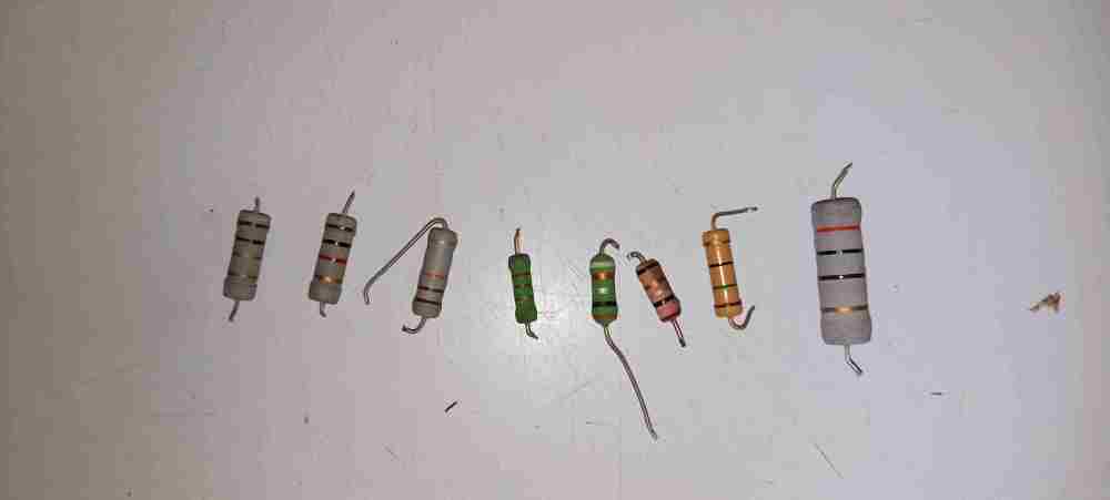

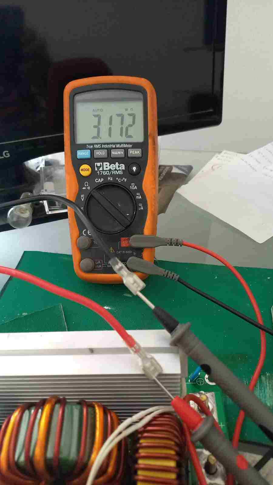

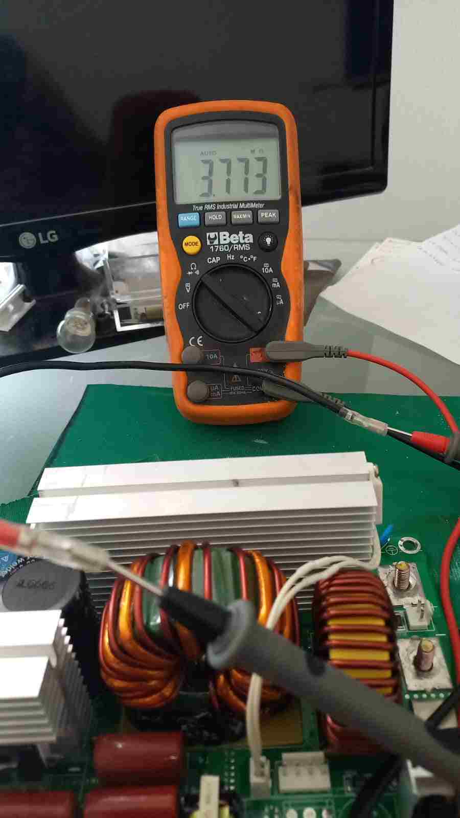

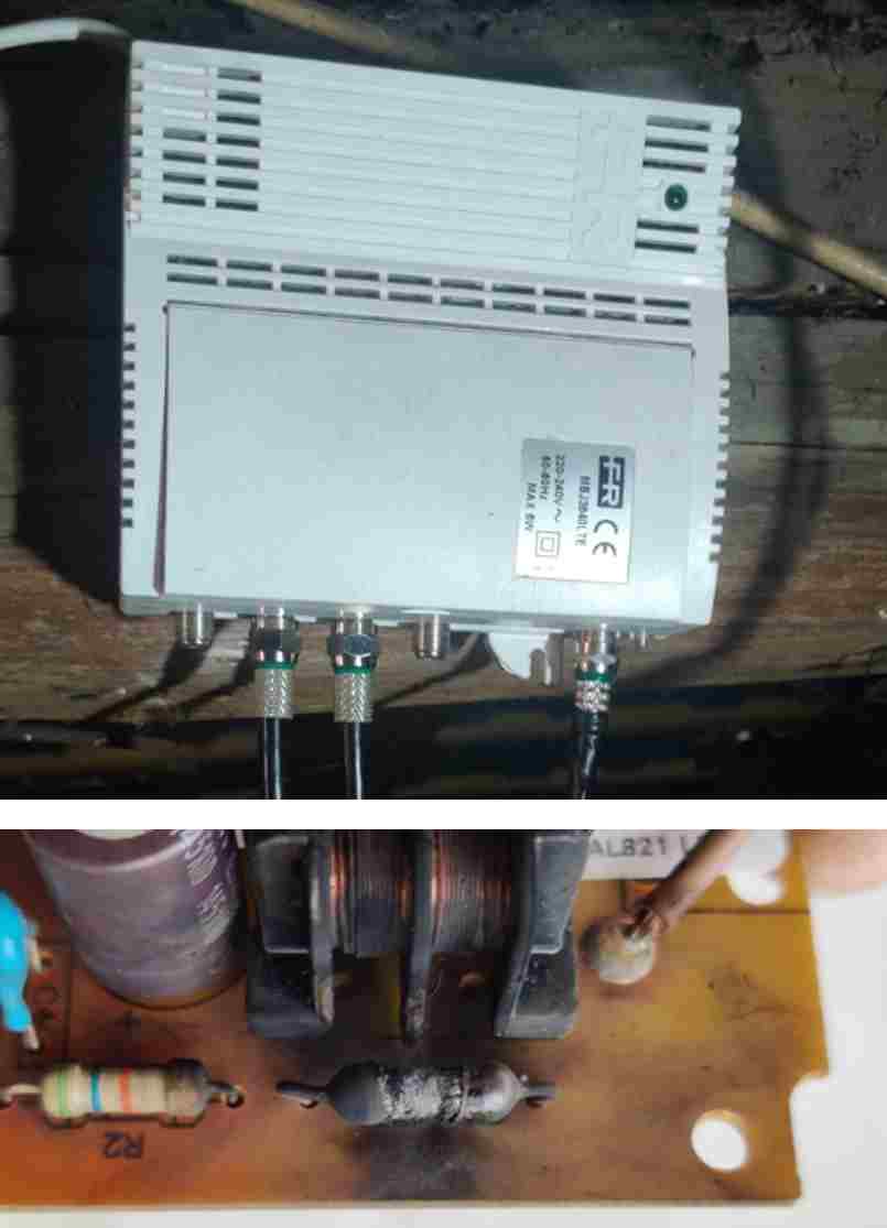

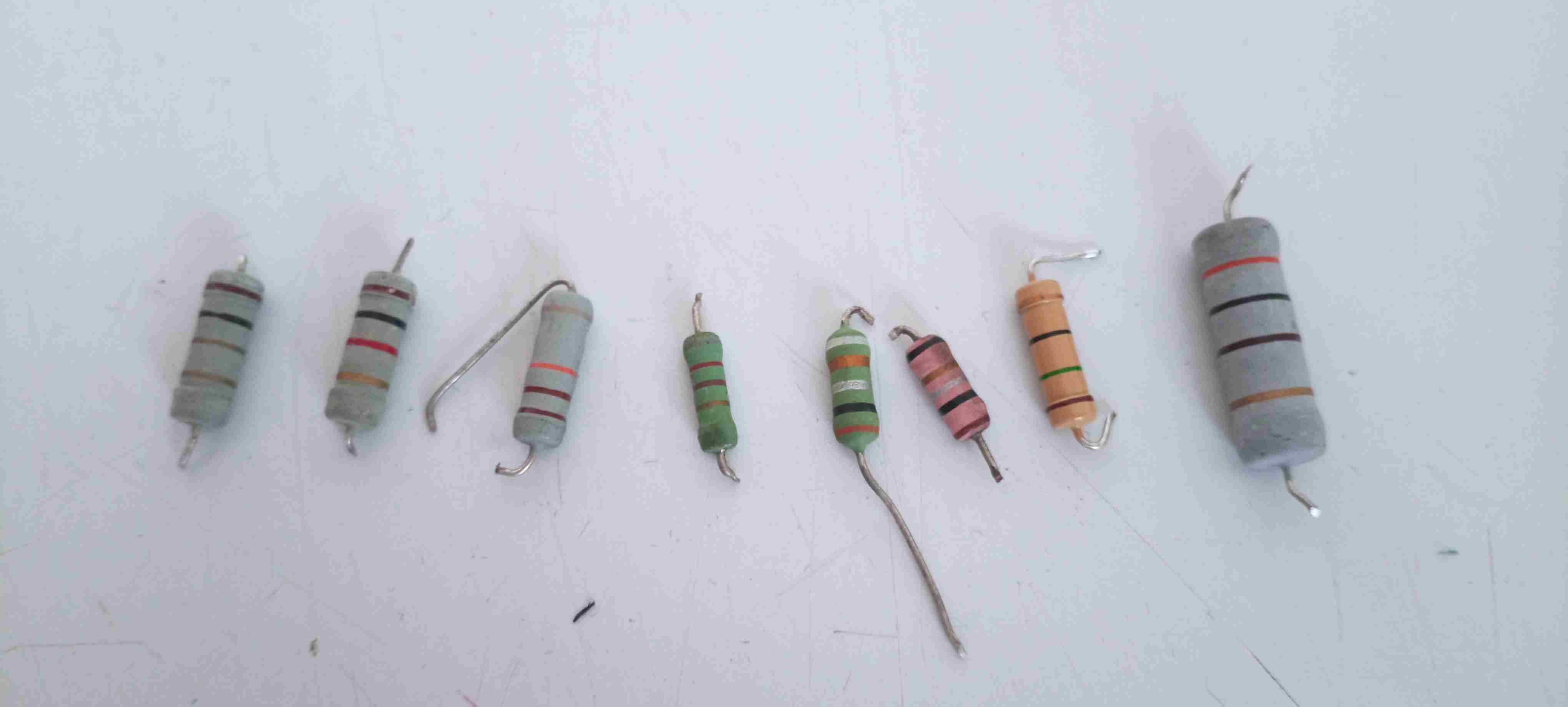

enzog90 ha iniziato a seguire Consiglio impianto citofonico con 1 interno e 2 esterni (cancello + porta)
Consiglio impianto citofonico con 1 interno e 2 esterni (cancello + porta)
enzog90 ha inserito una discussione in Citofoni, videocitofoni e intercomunicanti
Buona sera, Ho bisogno di un aiuto,chiedo ai più esperti.Devo realizzare un nuovo impianto citofonico (audio o video, valuto entrambe le soluzioni), preferibilmente a 2 fili per semplificare il cablaggio, ma posso considerare anche il sistema classico. Non vorrei spendere tanto. L’impianto deve avere: 1 posto interno (un solo citofono o monitor) 2 posti esterni: uno al cancello e uno davanti alla porta d’ingresso Possibilità di rispondere e aprire il cancello se suonano al cancello, oppure la porta se suonano alla porta, usando sempre lo stesso citofono interno Comandi separati per apertura cancello e apertura porta Vorrei sapere: Che tipo di impianto/kit mi consigliate? Ci sono modelli già pronti che gestiscono due posti esterni e un solo interno con doppia apertura? Meglio rimanere su audio o passare a videocitofono per questo tipo di configurazione? Grazie a chi mi potrà dare indicazioni o link a prodotti adatti. -
Madiba ha aderito alla comunità
usa un alimentatore da 200 Mah e togli quella scheda di alimentazione colleghi i 2 fili al posto del rosso e nero e vedrai che funziona ancora
Saldatrice Reboot MIG 150 accendendola dopo 2 secondi salta la corrente.
Nadine 82 ha risposto a Gianlu1976 alla discussione in Elettronica generica
Invece di mettere foto (illeggibili), scrivi semplicemente il valore riscontrato, altrimenti sorgono solo dubbi. -
Avevo capito che non vedevi il nome del file, scorrendo la lista col telecomando. Se invece non lo leggi c'è poco da fare, dipende dai Codec che il lettore nella TV "digerisce" Io ne ho convertiti parecchi con "Handbrake"
Grazie per la tua esaustiva spiegazione. Spero che possa servire a Salvatore per la scelta che eventualmente farà per il suo impianto. Saluti.
Frigo WTV4598 Aqua - freezer non mantiene temperatura
jackdalma ha inserito una discussione in Frigoriferi - Congelatori
Ciao a tutti, ho un frigo WTV4598 Aqua della Whirlpool, tenuto fermo per alcuni mesi per questo problema del freezer, ora volevo provare a capire cosa non va. Mi segnala problemi di temperatura. In pratica se non apro nulla, lo fa raramente, ma se apro il frigo, dopo un po' inizia a segnalarmi problemi di temperatura. ho trovato il manuale di servizio, ho fatto tutti i test delle sonde ed i valori sono corretti. Poi ho inserito un sensore di temperatura in entrambi i vani ed ho notato che se attivo la modalità compressore acceso ed elettrovalvola lato freezer, arriva a -30, se invece attivo elettrovalvola lato freezer+frigo il freezer inizia a salire fino a -5/0 e la temperatura lato frigo scende lentamente fino alla temperatura selezionata. Avviandolo in modalità normale, fin quando il frigo non raggiunge la temperatura impostata, il freezer resta sui -5/0. Tengo a precisare che in passato ho dovuto farlo scongelare 2 volte perché il vano freezer era pieno di ghiaccio. cosa potrebbe essere? mancanza di gas o problema elettrovalvola? grazie mille. - Oggi
Si Sono altre sui 50 cm e di solito vanno messe in verticale, ma posso andare anche in orizzontale con apposito kit che fa da sella Se messe in verticale aspirano dal fondo ma devono restare coperte dall'acqua che raffredda il motore
Come rimontare il ferma campana Geberit
Stefano Dalmo ha risposto a flying dutchman alla discussione in Altro su termotecnica
Per queste cose ci sono i messaggi privati . -
Saldatrice Reboot MIG 150 accendendola dopo 2 secondi salta la corrente.
Gianlu1976 ha risposto a Gianlu1976 alla discussione in Elettronica generica
jackdalma ha aderito alla comunità
Come rimontare il ferma campana Geberit
daions ha risposto a flying dutchman alla discussione in Altro su termotecnica
Ok, chiedo scusa. Posso dire però che questa cosa apparentemente ha poco senso? Cioè io avrei bisogno di un chiarimento diretto dall'utente citato sopra e aprendo una mia nuova discussione rischio che lui non la vedrà mai. -
Problema su posto esterno Bticino Linea 3000
antoniopev ha risposto a maxlugaresi alla discussione in Citofoni, videocitofoni e intercomunicanti
stacca tutto e prova a banco il sistema visto che ti bastano solo 2 fili di collegamento tra pulsantiera alimentatore e monitor i collegamenti sono esatti ? pulsantiera > TK alimentatore monitor > PI alimentatore se a banco non funziona allora riprova la vecchia pulsantiera, se anche questa non va il problema sta nel monitor se invece tutto funziona allora potrebbe essere dove è alloggiata la pulsantiera forse installata in una posizione errata come all'intrno di una colonna vuota che ti fa da cassa e che ti fa aumentare l'effetto larsen, quindi la devi imbottire -
Modifica di impianto e dubbio su differenziale.
Maverick87 ha risposto a Maverick87 alla discussione in Inverter AC
Chiaro, vedrò di fare questo primo passo e vedrò cosa mi rispondono. Grazie per tutti i suggerimenti. Approfitto per un'ultima curiosità. Come descritto nei post precedenti, nel quadro generale di stabilimento c'è questo modulo differenziale rotto (tipo AC , Idn = 300 mA , istantaneo) da cui parte la linea che alimenta il quadro di comando principale al cui interno è presente un relè differenziale tarabile e impostato come segue (tipo A , Idn = 500 mA , t = 2s). Con questa configurazione il differenziale interno al quadro di comando scatterebbe solo nel caso di correnti pulsanti non rilevate dal tipo AC a monte giusto? e se quest'ultimo fosse sostituito da un tipo A, F o B allora quello interno al quadro di comando finirebbe per diventare una sorta di "differenziale di backup" nel caso non intervenisse quello a monte?? Me lo chiedo perchè quello che ho letto e studiato sulla selettività prevedeva differenziali istantanei a valle e quelli ritardati a monte ma in questo caso sembra il contrario. 🤔 -
Controllare una batteria al litio con una resistenza
Dumah Brazorf ha risposto a trittico6969 alla discussione in Elettronica Fai da te
su alicoso puoi procurarti un "tester" che ti sa dire la capacità e la resistenza interna a poco https://it.aliexpress.com/item/1005006422977231.html -
Controllare una batteria al litio con una resistenza
Livio Orsini ha risposto a trittico6969 alla discussione in Elettronica Fai da te
Certamente, ma per risponderti dovresti indicare la capacità della tua cella al litio -
theunys ha aderito alla comunità
Riconoscimento valore Zener
distefanom ha risposto a distefanom alla discussione in Componenti elettronici ed equivalenze
GRANDE Andrea! Grazie! -
Controllare una batteria al litio con una resistenza
trittico6969 ha risposto a trittico6969 alla discussione in Elettronica Fai da te
anche se la carico e mi segna il voltaggio giusto non è detto che con un carico Renga o si scarica subito, quindi vorrei metterci una resistenza in parallelo e vedere se la tensione scende con il tester, trovare lampade incandescenza e un po' difficile, comunque ho trovato altre resistenze se mi dite qual è quella più adatta -
Livio Orsini ha iniziato a seguire Controllare una batteria al litio con una resistenza
Controllare una batteria al litio con una resistenza
Livio Orsini ha risposto a trittico6969 alla discussione in Elettronica Fai da te
Prova a caricarla con un caricabatteria specifico per questo tipo di batterie. A piena carica deve ragiungere 4,2V; poi dipende dalla capcità della batteria, dato che solitamente è riportato sullìinvolucro della batteria stessa. -
vaaduz ha iniziato a seguire Centralino equivalente
Ciao a tutti, l'alimentatore del mio centralino Fracarro mbj3640lte non funziona più, ho visto sulla scheda pcb che una resistenza si è bruciata (forse per il caldo di questi giorni). Qualcuno sa suggerirmi un centralino equivalente, visto che il mio è fuori produzione? Grazie mille!
Controllare una batteria al litio con una resistenza
trittico6969 ha risposto a trittico6969 alla discussione in Elettronica Fai da te
La batteria è una 18650 3,6 volt -
Modifica di impianto e dubbio su differenziale.
Livio Orsini ha risposto a Maverick87 alla discussione in Inverter AC
In questo caso devi sentire il fornitore di questa linea, a cui farai presente che secondo il manuale di installazione, uso e manutenzione dell'inverter è richiesto un differenziale di tipo "B". La richiesta di questo tipo di differenziale, oltre che dal manuale del produttore, è richiesto anche dalle direttive vigenti, perchè il tipo "B" è l'unico tipo di differenziale in grado di rilevare tutti gli eventuali guasti verso terra di un inverter trifase; inoltre è l'unico tipo di differenziale in grado di evitare eventuali interventi impropri. -
Saldatrice Reboot MIG 150 accendendola dopo 2 secondi salta la corrente.
Gennar0 ha risposto a Gianlu1976 alla discussione in Elettronica generica
Le misure sui due fili che alimentano il tutto, ho capito bene che danno 3 o 33 M ohm ? Sembrano misure alquanto strane, il multimetro e ok? Hai scaricato fino alla fine i condensatori? -
Pennina Usb viene letta solo in parte.
Dumah Brazorf ha risposto a Roberto32 alla discussione in Sony
Controlla la chiavetta con questo programmino https://www.grc.com/validrive.htm -
Controllare una batteria al litio con una resistenza
Leone2285 ha risposto a trittico6969 alla discussione in Elettronica Fai da te
Effettivamente la risposta più esauriente è quella di Piergius. Io avevo immaginato una 18650 da 3,7V. Specifica le caratteristiche della tua batteria per avere una risposta più esaustiva dai ragazzi del forum. -
Ciao, questo problema per me non esiste perchè nella camera da letto, collego Hard Disk da un tera, che viene collegato a un lettore Bluray e poi tutto lo collego alla tv tramite presa HDMI, ma la tv di cui parlo sta nel salone, e mi è più comoda usare la sola pennina, comunque grazie del tuo intervento, anche se non ho capito bene se anche con te i primi file te li leggeva, o non leggeva proprio nulla.
piergius ha iniziato a seguire Controllare una batteria al litio con una resistenza
Controllare una batteria al litio con una resistenza
piergius ha risposto a trittico6969 alla discussione in Elettronica Fai da te
Con quel Resistore si potrebbe testare una Batteria da 60V- 1Ah o giù di lì.. Non sappiamo i Dati ( Tensione, Capacità et cetera [eccetera (italiano) o et caetera (latino = e il resto)😉]) di quella da testare e del Carico che alimenta ! come si fa a rispondere ? - Magari, in possesso delle suddette Caratteristiche, si utilizzano dei gruppi di Lampade ad Incandescenza che a freddo hanno una Resistenza molto bassa, quindi provocano una elevata Corrente di Spunto iniziale, che "sveglia" la Batteria efficiente, ma stronca quella difettosa.. - Buon pomeriggio !
