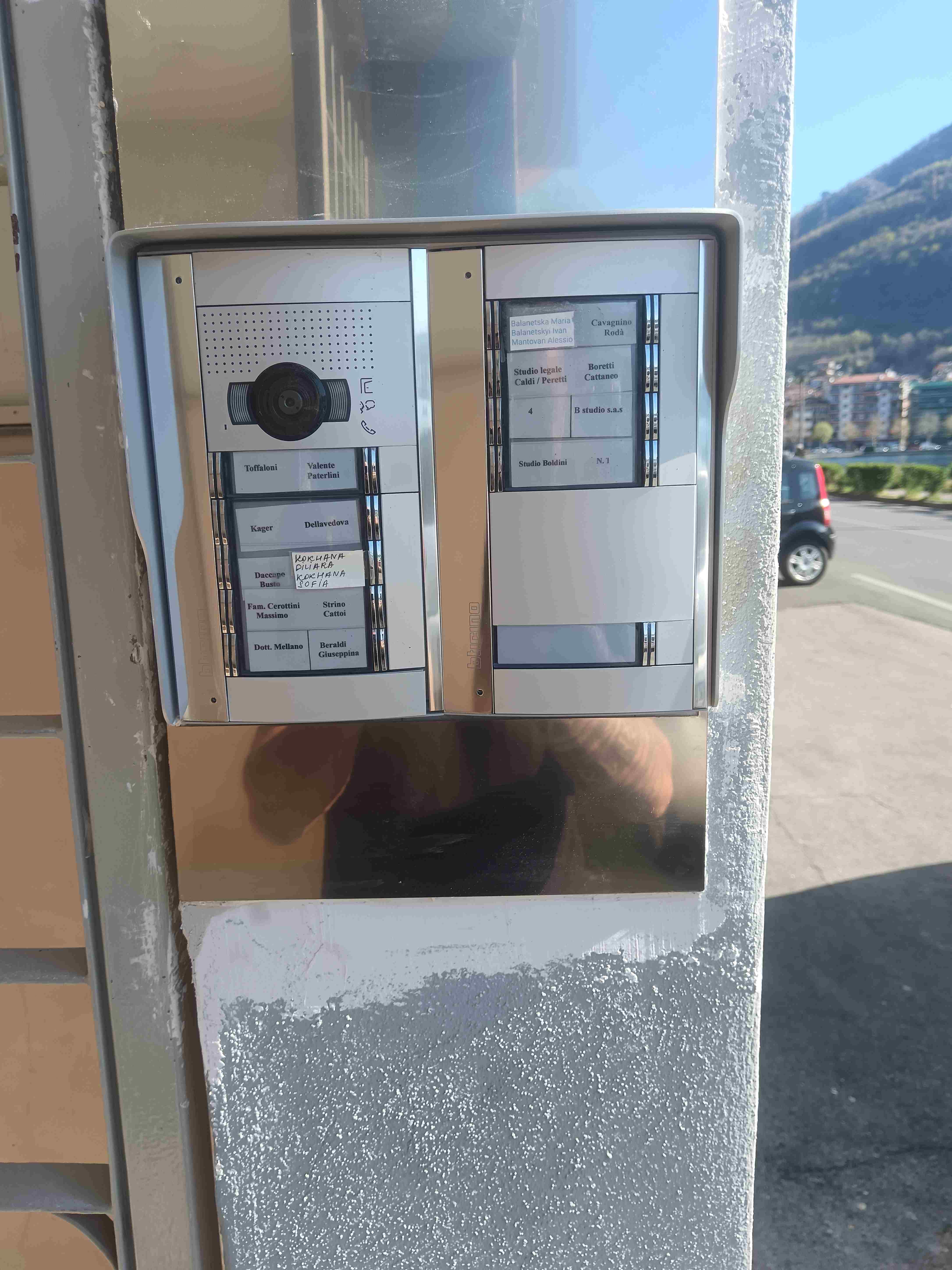

mithe ha iniziato a seguire Aggiunta videocitofono
Aggiunta videocitofono
mithe ha inserito una discussione in Citofoni, videocitofoni e intercomunicanti
Salve dovrei aggiungere un videocitofono bticino su un impianto composto da 18 famiglie su un porter esterno, come da foto, e vorrei sapere quale configurazione inserire sul posto interno... Sull ultimo videocitofono gia presente devo spostare lo switch su off??? -
Lavastoviglie Whirlpool 3C26 dà errore H, anche se carica acqua
michpao ha risposto a maxbambi alla discussione in Lavastoviglie
Si, ma quel marchio l costruisce in vari modi, con entrambi (quei componenti) o con il motore che in base allo sforzo fa andare il programma …. Però indichi un parziale del modello e non è possibile rispondere se non specifichi (serve foto etichetta incollata nell’interno porta). -
Indesit ewc 91083 parte con programma sbagliato e bippa
KintaroOe ha risposto a KintaroOe alla discussione in Lavatrici - Asciugabiancheria
non ho fatto nessuna riparazione personalmente e quando è stata sostituita la "pompa" di carico teoricamente il pomello non dovrebbe essere stato toccato, aggiungo che il problema è sopraggiunto diverso tempo dopo la soluzione di cui sopra quindi (purtroppo) non penso sia un problema di selettore posizionato male. -
lavastoviglie Bosch SMV68TX06E/42 odore di bruciato all'apertura di fine lavaggio
michpao ha risposto a truceta alla discussione in Lavastoviglie
Nessun dilemma, le schede prima di funzionare devono essere programmate! Si acquistano anche non programmate, perché posso funzionare su vari modelli, ma una vota identificato l’apparecchio sul quale montarla, si programma per quel modello (altrimenti non funziona) e sarà irreversibilmente programmata (solo per quello). Pretanto consiglio di farla arrivare già programmata da Bosch. -
Collegamento morsettiera legrand
Leone2285 ha risposto a Lukej alla discussione in Installazione impianti elettrici civili e terziario
Guardando le indicazioni io ho capito quanto segue: il foro grande può accettare filo flessibile da 6 a 16 millimetri quadri a cui va messo il puntalino per evitare strappi durante il serraggio della vite. Se hai il cavo di rame rigido può accettare un diametro più grande proprio perché non necessita del puntalino. - Oggi
Motore elettrico Serai, per cancello scorrevole
ROBY 73 ha risposto a Calibra76 alla discussione in Cancelli elettrici
Ok, meglio così. Ciao prego -
lavastoviglie Bosch SMV68TX06E/42 odore di bruciato all'apertura di fine lavaggio
truceta ha risposto a truceta alla discussione in Lavastoviglie
...sembra che la scheda inviata con Poste Italiane, sia andata persa e a questo punto, secondo voi riesco a reperirne una nuova ? il dilemma resta sul Programmata o NON programmata? -
Sostituzione citofono Elvox - allego le foto
ROBY 73 ha risposto a Claudio69979 alla discussione in Citofoni, videocitofoni e intercomunicanti
Ciao Claudio69979, Funziona tutto a dovere ora con questo? Lo cambi solo per un fatto estetico? Sì, puoi prendere il Vimar 620R, però c'è anche da dire che dovresti aggiungere un pulsante ausiliario interno art. 6152 (che di solito vengono venduti in confezioni da otto pezzi e ti costerebbero più del citofono stesso, anche se qualcuno li vende singolarmente), perché di serie c'è solo quello per l'apertura del cancello che ha il simbolo della chiave, altrimenti potresti vedere gli Urmet 11030/16 o 1133/15 o anche l'1144/15 che hanno tutti già a bordo due pulsanti. Scegli quello che ti piace di più e poi vediamo i collegamenti, però sposta / alza un po' i fili che coprono le lamelle che fanno da ponte tra i morsetti dei pulsanti ed il ronzatore e posta un paio di foto che così non si riesce a vedere bene, compresi i due fili marroni che vanno assieme sul ronzatore, perché non riesco a capire se entrano entrambi nel muro o dove vadano -
Roberto Garoscio ha iniziato a seguire Sostituzione vecchio URMET con 1130/16 con centralina portineria
Sostituzione vecchio URMET con 1130/16 con centralina portineria
Roberto Garoscio ha risposto a paoloserra alla discussione in Citofoni, videocitofoni e intercomunicanti
Recupero vecchio caricabatterie 6-12V
Leone2285 ha risposto a reka alla discussione in Altro su elettronica
Ciao reka, io avrei preso un interruttore a levetta a 3 posizioni e stretto inserendo un rondellone per coprire il foro del vecchio interruttore. -
videocitofono urmet modello explorer vecchio
Roberto Garoscio ha risposto a gennaro8991 alla discussione in Citofoni, videocitofoni e intercomunicanti
Sul tasto aggiuntivo -
click0 ha iniziato a seguire Aiuto regolazione pressione pallone autoclave irrigazione
Aiuto regolazione pressione pallone autoclave irrigazione
click0 ha risposto a markus51 alla discussione in Impianti (Idraulica)
taratura pressostato? -
CALDAIA IMMERGAS VICTRIX EXTRA 35 - ERRORE E01
Stefano Dalmo ha risposto a nicoG88 alla discussione in Guasti/Problemi Riscaldamento
Non vorrei che la caldaia non parte quando stai utilizzando altre apparecchiature a gas . fai una prova , accendi i bruciatori sul piano cottura e accendi la caldaia , vedi se si abbassa la fiamma dei bruciatori sul piano cottura . Abiti in un condominio o casa singola , per cui hai il contatore con il suo riduttore di pressione ? Ovviamente devi farlo in cucina , in modo da vedere cosa succede quando apri la calda -
Immagino che avrai già messo una CM 1542 per poter portare il profibus dentro al 1500. Per i device PA dipende da cosa vuoi usare come gateway DP/PA, ricordo degli hub Pepperl Fuchs componibili (scatolotti verdi) che andavano bene anche su zone ATEX 2. Per quelli ci sono i GSD.
paoloserra ha iniziato a seguire Sostituzione vecchio URMET con 1130/16 con centralina portineria
Sostituzione vecchio URMET con 1130/16 con centralina portineria
paoloserra ha inserito una discussione in Citofoni, videocitofoni e intercomunicanti
Salve a tutti dovrei sostituire il vecchio urmet con nuovo volevo sapere se fattibile ... se ok per poter far funzionare il nuovo 1130/16 devo ponticellare 1 con CA e basta oppure devo fare altri collegamenti ..Grazie Paolo -
CALDAIA IMMERGAS VICTRIX EXTRA 35 - ERRORE E01
BADPI59 ha risposto a nicoG88 alla discussione in Guasti/Problemi Riscaldamento
l'errore che descrivi potrebbe dipendere sia da una taratura eseguita male che da valvola gas e/o scheda difettosa non toccarla e chiama l'assistenza per non far cadere la garanzia -
Indesit ewc 91083 parte con programma sbagliato e bippa
borgo77 ha risposto a KintaroOe alla discussione in Lavatrici - Asciugabiancheria
probabilmente quella è la posizione del programma effettivamente in corso puoi avere un problema al selettore magari dopo la prima riparazione l'hai posizionato male ? -
Temporizzatore meccanico lavatrice smeg LB110eb2
bellastoria84 ha risposto a bellastoria84 alla discussione in Lavatrici - Asciugabiancheria
Okay ora sarò all’estero per qualche giorno e poi manderò. Faccio presente che la foto del programmatore non è nella situazione in cui é in blocco. Farò questo test aggiuntivi appena riesco e intanto la ringrazio per la sua paziente disponibilità. Grazie -
videocitofono urmet modello explorer vecchio
gennaro8991 ha risposto a gennaro8991 alla discussione in Citofoni, videocitofoni e intercomunicanti
apertura porta potrebbe essere effettuato tramite contatti y1/y2 che sono collegati, visto che il 9 contatto usualmente usato per apertura porta è vuoto. Magari prendendo citofono con tasto aggiuntivo dove collegare i fili adesso presenti su y1/y2. -
Aiuto regolazione pressione pallone autoclave irrigazione
markus51 ha inserito una discussione in Impianti (Idraulica)
Buonasera a tutti. Ho un pozzo artesiano con pressione statica di 1.2 bar. A questo pozzo è collegata una pompa Lowara da 2 cv - 1.5 Kw potenza che serve un impianto irrigazione diviso in tre zone. Utilizzo anche la pompa per irrigare a mano con lancia per l'orto. Con impianto di irrigazione arrivo ad una pressione di 4,5 bar misurata alla mandata della pompa. Con la lancia, ogni volta che chiudo la valvola sulla lancia la pressione statica si ferma a 5.5 bar. Il pallone è un 24 Litri con valvola aria posta in alto e precarica a 1.5 bar, massima pressione di esercizio 8 bar. La domanda è: a quanti bar va gonfiato il pallone? Naturalmente, prima del gonfiaggio, chiudo ingresso acqua ed apro rubinetti per scaricare la pressione. A rubinetti aperti gonfio il pallone. Ho notato che anche a 2 bar, quando spengo la pompa e scarico dalla lancia la pressione, si sente come un forte brontolamento del pallone con simultanea vibrazione dello stesso. Grazie per il vostro aiuto. -
Indesit ewc 91083 parte con programma sbagliato e bippa
KintaroOe ha risposto a KintaroOe alla discussione in Lavatrici - Asciugabiancheria
La cosa strana è che se giro la manopola mentre fa un programma ad un certo punto smette di bippare e sembra comunque proseguire. -
Ciao a tutti, devo migrare un progetto da S7300 a S71500, ho un sacco di utenze Profibus e non ci sono problemi. Il problema mi arriva dal fatto che ho anche 8 strumenti Sitrans Siemens in Profibus PA e nel catalogo HW non trovo il modulo per la conversione. Grazie
Temporizzatore con C005
ALLUMY ha risposto a fabriaq alla discussione in Apparati, Schemi & circuiti
Ciao. Sei sicuro di averlo collegato correttamente? Perché so che se inverti l'in e l'out fa esattamente quello scherzo. O lo fa anche se non è collegato il piedino gnd. Occhio che potrebbe averti bruciato il modulino. -
Sostituzione faretti bagno (attacco gu4) con led
ALLUMY ha risposto a andrio1979 alla discussione in Illuminazione a Led
Non c'è molto da spiegare, è un alimentatore per faretti o striscie LED da 12V fino a 36W, quindi nel tuo caso può alimentare tranquillamente i tuoi 5 faretti da 4.2W (tot. 21W che sono ampiamente coperti dalla potenza disponibile da quell'alimentatore.) Poi ha i morsetti, quindi lo puoi alloggiare dove ti fa più comodo, senza i problemi che ti davano quelli con la spina. -
CALDAIA IMMERGAS VICTRIX EXTRA 35 - ERRORE E01
nicoG88 ha risposto a nicoG88 alla discussione in Guasti/Problemi Riscaldamento
Sono stati toccati i parametri dal tecnico manualmente e la caldaia non si accendeva più: si accendeva la fiamma ma dopo 2 secondi si spegneva. Da quello che ricordo era stata toccata la velocità del ventilatore ma non arrivava abbastanza aria in quel modo. Allora li ho richiamati il giorno dopo e hanno fatto la taratura automatica. La caldaia è tornata a funzionare come prima, con l'errore E01 almeno una volta al giorno.
