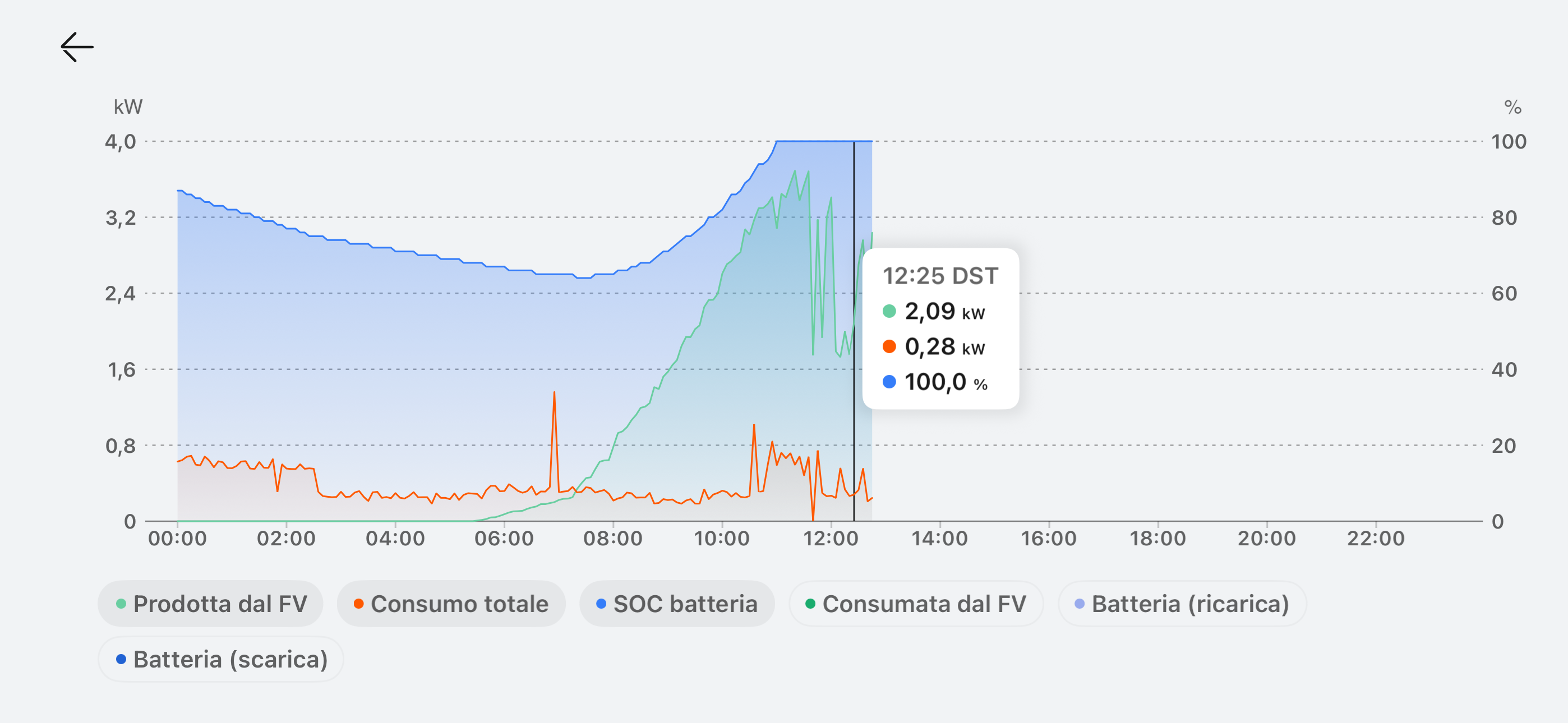

Buonasera a tutti, Ho un’impianto da 6kW diviso in due stringhe da 7 e 8 pannelli orientate a sud e est con inverter Huawei e pacco batterie da 15kW, da un po’ di tempo noto un crollo della produzione instantanea nelle ore centrali anche con cielo limpido. Settiama scorsa c’è stata una forte grandinata in provincia di Brescia, ho verificato e pulito i pannelli ma visivamente non presentano difetti. Secondo voi può esserci qualche pannello guasto?
Collegamento salvamotore monofase
Adolfo62 ha risposto a erminio101 alla discussione in Altri argomenti elettrici
Se il motore collegato al salvamotore è monofase il collegamento cosi come è non va bene, la fase (o il neutro) devi farla ripassare nel terzo polo, senno il salvamotore interviene per mancanza di fase (essendo trifase) N F ________ | | | | / / / | | |______|_______| | | N F Motore Però se non hai tensione in uscita mi sa che si è guastato il salvamotore, e se il collegamento è sempre stato come da foto probabilmente non hanno protezione per mancanza di fase. Anche scollegando i cavi sotto al salvamotore (quelli che vanno alla pompa) non ti stà attaccato il salvamotore? -
Il lampeggiante l’avevo già escluso ed ora ho scollegato anche la scheda ricevente dell’antenna e l’ho asciugata con il phon
Sostituzione motori interrati came e centrale
ROBY 73 ha risposto a angeloparisi10 alla discussione in Cancelli elettrici
Ciao angeloparisi10, Per curiosità, perché "devi" cambiare i motori? Cos'hanno che non va di preciso? Comunque, i tuoi sono FROG-A24 con finecorsa e appunto senza encoder: https://static.came.com/doc/FA01194M04.pdf Tieni pure i motori a 24V che sono più precisi nei movimenti e per un uso più intensivo, anche se non credo facciano tante manovre in un giorno. La foto della scheda che hai postato è la "semplice" scheda di radiofrequenza e serve solo per ricevere il segnale del radiocomando. Devi postare la foto della centrale che è all'interno di una dei due box grigi che si vedono nella penultima foto e poi vediamo l'articolo preciso. A proposito, perché ci sono due box attaccati? Probabilmente ti converrà prendere un intero kit completo, ma ci devi dire tu cosa vuoi fare, altrimenti potremmo "sparare" codici e articoli a non finire e creare ancora più confusione. Con l'encoder poi saresti ancora più tranquillo, l'unica "pecca" (se così possiamo chiamarla), è che non esistono kit completi, o meglio c'è, ma hanno incluse le casse di contenimento dei motori che mi sembra siano ancora messe bene, oppure dovresti prendere i singoli componenti con una spesa maggiore, altrimenti sì, dovresti passare ai motori FROG-AE a 230V dove c'è il kit senza casse -
Attenzione che le CPU CJ2 con la Ethernet a bordo dovrebbero essere tutte fuori produzione da qualche mese. Le CPU della serie CJ2M verranno sostituite dalle nuove CJ3M che dovrebbero arrivare sul mercato entro il 2026, le CPU CJ2M dovrebbero essere ordinabili fino a Marzo 2027, cosi ho letto sul documento ufficiale OMRON. Ma mi rendo conto di essere fuori argomento della discussione.
sostituzione scheda Alcor con Compatibile in commercio
ROBY 73 ha risposto a vox1 alla discussione in Cancelli elettrici
Ciao vox1, https://www.agents.lv/assets/img/prece/gate automation/BFT/CONTROL UNIT/ALCOR N/bft-alcor.pdf Il dubbio di @Maurizio Colombi è venuto anche a me, quindi il LD4 Fotocellula come si presenta una volta alimentata la scheda ALCOR? Di norma deve rimanere acceso, poi si spegne con le fotocellule non allineate o in presenza di ostacoli. Quante coppie hai di fotocellule? Se sono due coppie dovrebbero essere collegate in serie tra loro. Se il problema fossero le fotocellule, potresti provare a fare un ponte tra i morsetti 9 COM e 12 PHOT in modo da inibirle momentaneamente Non la conosco, non l'ho mai installata, comunque da QUI nella sezione download puoi scaricarti il manuale e se leggi c'è il modo per eseguire tutte le programmazioni che vuoi. Direi di sì, però è consigliabile cambiare anche l'antenna, poi se gli attuali TZ2-RZ2 sono messi ancora bene con i tasti e segnale, allora in effetti potresti anche pensare di acquistare l'interfaccia RAU: https://www.atecnica.it/file/ist-bft-rau-scheda-per-collemanto-filare-ricevente-clonix-innesto-p111449.pdf?srsltid=AfmBOoroXRxCd3AfY4fYQDVYf-HHUx6AVHFk3u_Pbr_4IVh4q37yjbsQ Poi vedi tu. Comunque, verifica le fotocellule, poi vedremo il da farsi -
Progetto ATS per un semplice congelatore
lupo alberto ha risposto a lupo alberto alla discussione in Progettazione impianti elettrici civili e terziario
Rispondo a tutti: Messaggio chiaro e forte, mi avere convinto, soprattutto sul discorso delle 3 fasi. Quindi, dato che a breve devo proteggere dal black out la pompa del pozzetto delle acque chiare, pensavo di acquistare un gruppo elettrogeno, ma dato che mia sorella e mia madre credo che non sarebbero in grado di cambiare fonte di alimentazione, accendere il gruppo elettrogeno a corda etc etc, ho visto che ci sono gruppi elettrogeni con avviamento elettrico (quindi batteria) comandato da ATS. In questo caso credo sia difficile fare danni. Cosa sapete dormi di questi contattori Schneider presenti su Ali, sono originali ? (vedo che hanno pure il qr code antieffrazione) Oppure è meglio costruirsi un sistema con i contattori made in Italy, ed esempio i Lovato? Questa casa ha pure un Telecommutatore assemblato, bobina in AC, con interblocco meccanico laterale con 2 contatti NC, con il quale potrei comandare l'avvio del gruppo elettrogeno. Grazie -
Perdita memoria canali Akai Tvl 241
pissibubi ha risposto a pissibubi alla discussione in Aiwa - Akai
Niente da fare Niente da fare - Oggi
Ring intercom audio con ELVOX 620R - apertura e ronzatore 12v su scatola 503
Steganos ha risposto a Steganos alla discussione in Citofoni, videocitofoni e intercomunicanti
Grazie per la risposta, ho fatto alcune misure con multimetro digitale in AC: blu 503 ↔ bianco ronzatore: 0 V a riposo, circa 13 V AC quando suona blu 503 ↔ grigio apriporta: circa 13,8 V AC morsetto 3 marrone ↔ blu 503: circa 5,3 V AC morsetto 3 marrone ↔ bianco ronzatore: circa 5,8 V AC a riposo e circa 6,3 V AC quando suona In DC invece: morsetto 3 marrone ↔ blu 503: circa 0,1 / 0,2 V DC blu 503 ↔ bianco ronzatore: 0 V DC Ho quindi provato a portare i fili del Ring nella 503, ma il test fallisce subito nella fase di rilevamento del ronzatore/chiamata -
Se davanti al vater ci fosse il bidet io metterei un tubino cromato a vista che gira sulla parete. Basta anche da 10mm. Forare il rivestimento, fissare la curva a vista, girare dentro la cassetta e raccordare al flessibile mi pare un lavoro raffazzonato.
Claudiobotto ha iniziato a seguire Collegamento Idroscopino
Buongiorno, Vorrei istallare un idroscopino vicino al WC, dotato di cassetta a incasso Geberit. Visto che non ho punti acqua disponibili, se non quello della cassetta di risciacquo, l'unica soluzione mi pare quella di forare le piastrelle, entrare dentro la cassetta e collegarmi al rubinetto interno. Ci sono altre possibilità?
BTicino Classe 100 V16 - Come si smonta dalla staffa a parete?
Maurizio Colombi ha risposto a Alessio232 alla discussione in Citofoni, videocitofoni e intercomunicanti
Basta un colpo secco e deciso, con la parte posteriore della mano, nella parte inferiore. Non c'è nessuna vite di blocco, nessuna linguetta e non si strappa nessun cavo BUS, l'apparecchio si alzerà di circa un centimetro e poi lo si potrà estrarre tirandolo per allontanarlo dalla parete. -
BTicino Classe 100 V16 - Come si smonta dalla staffa a parete?
Alessio232 ha inserito una discussione in Citofoni, videocitofoni e intercomunicanti
Salve a tutti, ho bisogno di smontare un videocitofono BTicino Classe 100 V16 dalla staffa metallica a parete per sostituirlo. Ho già provato a far scorrere il dispositivo verso l'alto (movimento inverso all'installazione) ma non si muove assolutamente, neanche di un millimetro. Non sembra esserci una vite di blocco visibile frontalmente. Qualcuno ha esperienza con questo modello? - C'è un punto preciso dove fare pressione prima di far scorrere? - Esiste un sistema di blocco nascosto che devo sbloccare prima? - Devo usare un cacciavite sottile in qualche punto specifico del retro o della base? Voglio evitare di rompere le clip in plastica o stressare il cavo BUS a 2 fili sul retro. Grazie in anticipo a chiunque possa aiutare! -
Alessio232 ha aderito alla comunità
schaub lorenz mt14-13f-5 entrare nel service menu
Riccardo Ottaviucci ha risposto a briccus2 alla discussione in ITT - Graetz - Shaub-Lorentz
che telaio è? Beko,Vestel? -
Ninoni ha aderito alla comunità
sostituzione scheda Alcor con Compatibile in commercio
Maurizio Colombi ha risposto a vox1 alla discussione in Cancelli elettrici
Per curiosità, quando il tutto funzionava a dovere, le foto intervenivano anche in apertura? Quello che racconti è il classico difetto da malfunzionamento delle fotocellule. Le hai controllate? -
Collegamento salvamotore monofase
erminio101 ha risposto a erminio101 alla discussione in Altri argomenti elettrici
Si, l'ho premuto ma no regge, sicuramente è guasto. Mi chiedevo solamente se il collegamento in ingresso e uscita del salvamotore fosse corretto. -
cristian.. ha aderito alla comunità
angeloparisi10 ha iniziato a seguire Sostituzione motori interrati came e centrale
Asciugatrice Electrolux rdh3786gde non si accende dopo la fine di un ciclo di asciugatura
Gerardo Di Martino ha risposto a Gerardo Di Martino alla discussione in Lavatrici - Asciugabiancheria
All'altezza di questo condensatore grosso, però è successo su un altra scheda. A seguito di questo evento ho rimesso la scheda originale (alla quale prima ho ripassato le saldature),che qualche hanno prima mi era è stata sostituita dal tecnico ( con quella della foto sopra che ha sfiammato )sempre per il famoso errore EHO. Ed è questa la cosa strana, che l'errore è h0 una volta ripassato le saldature alla scheda originale, non compare più, ma è comparso questo nuovo difetto, che la fa spegnere dopo uno o qualche utilizzo. Ma non è che per caso al di là della scheda c'è qualche termoresistenza in giro per l'asciugatrice che va in blocco se si surriscalda? -
Sostituzione motori interrati came e centrale
angeloparisi10 ha inserito una discussione in Cancelli elettrici
Buonasera a tutti, devo sostituire i motori interrati came frog-a e relativa centrale. Vorrei se possibile salvare quello che ho già (ovviamente esclusi appunto motori e centrale) di cui allego foto. Vorrei sapere cosa comprare esattamente considerando che: potrei passare anche a motori a 220 e capire se passare a motori con encoder o rimanere con la tecnologia che ho adesso (senza encoder) se possibile elencando i pro e i contro. Per favore datemi codici e modelli da acquistare per fare ripartire il sistema senza che manchi nulla. Grazie anticipatamente per il vostro aiuto. -
Prendi con le pinze tutto ciò che ci siamo detti anche se credo siano informazioni corrette. Ribadisco che per soluzioni efficaci e meglio se aspetti l'intervento dei più esperti.
click0 ha iniziato a seguire Come collegare due impianti fotovoltaici?
Come collegare due impianti fotovoltaici?
click0 ha risposto a Stefano dg alla discussione in Fotovoltaico
impianto monofase presumo... direi che sei fuori parametri -
Grazie, il colpo forte mi sembrava in apertura ma magari è troppa anche nella fase di chiusura, ho smontato anche il presscontrol e verificato la membrana che sembra integra, infatti lo fà solo alcune volte. Dici che con un semplice dispositivo anti colpo d'ariete o con una valvola di non ritorno (premetto che c'è anche in uscita della pompa) che è più piccolo non riuscirei a togliere il problema? grazie ancora
vox1 ha iniziato a seguire sostituzione scheda Alcor con Compatibile in commercio
sostituzione scheda Alcor con Compatibile in commercio
vox1 ha inserito una discussione in Cancelli elettrici
Ciao a tutti. Vi chiedo cortesemente un consiglio. Ho una Centralina BFT Alcor anno 1991 che comanda 2 motori E5 a 220Vac, improvvisamente azionando il radiocomando va' sempre ad aprire, cioe' i 2 motori girano solo in un senso, non invertono la rotazione. Le accensioni dei led sembrano corrette...ma presumo sia il caso di sostituire la scheda : giusto ? Ho visto che vendono una scheda compatibile SW810PCB , che pero' non ha i potenziometri per regolare il tempo di lavoro e di ritardo dei motori ...mi chiedevo come faro' ? qualcuno di voi la ha installata ?. Inoltre vi chiedo cortesemente cosa mi conviene fare con i radiocomandi / scheda ricevente , io ho 4 vecchi TZ2-RZ2 a 30.8875 Mz....mi conviene prendere 4 nuovi Mitto a 433 Mz ? (nel sito Segema venderebbero una interfaccia x la scheda ricevente vecchia ma non mi ' ben chiaro..) Grazie !! -
Collegamento salvamotore monofase
Marco Fornaciari ha risposto a erminio101 alla discussione in Altri argomenti elettrici
Ma hai premuto il pulsante nero del magnetotermico salvamotore? Dalla foto pare di no, salvo non sia guasto il meccanismo di aggancio. -
Come collegare due impianti fotovoltaici?
Marco Fornaciari ha risposto a Stefano dg alla discussione in Fotovoltaico
Due impianti FV indipendenti nella gestione della logica di funzionamento (o anche generatori) sulla stessa linea non possono che avere il funzionamento che riscontri. Che poi uno prevalga sull'altro è solo una questione di configurazione delle apparecchiature o/e del cablaggio delle stesse. Per gesrire due fonti di produzione dell'energia in parallelo serve sia uno specifico cablaggio sia una secifica gestione delle due fonti, passando per le necessarie configurazioni delle apparecchiature. Almeno nella parte gesionale dell'immissione in rete vanno fatti diventare un unico impianto, anzi probabilmente devono diventare un unico impianto lato corrente alternata. In ogni caso se il contratto al contatore è 6 kW per immettere di più devi essere autorizzato dal distributore**, e quindi di conseguenza far tarare le apparecchiature di gestione. ** Il tipo di contratto è dato meno significante, il distributore autorizza in funzione della configurazione rete di distribuzione di zona e alle altre utenze collegate: se arrivi per ultimo con il FV, il distributore potrebbe anche non autorizzare nessuna immisione. Da sapere e tenere a mente, il fotovoltaico monofase o trifase di bassa potenza è confinato solo e soltanto a valle del trasformatore MT/BT di zona, quindi non va sul resto della rete nazionale: l'elettrotecnica non lo permette. -
erminio101 ha iniziato a seguire Collegamento salvamotore monofase
Collegamento salvamotore monofase
erminio101 ha inserito una discussione in Altri argomenti elettrici
Buongiorno, leggo questo forum da diverso tempo ed ora ho deciso di chiedere un parere agli esperti. Ho una pompa sommersa da un Hp ma non funziona più, misurando con il tester non ho tensione all'uscita del salvamotore mentre c'è all'uscita del termico. Guardando la foto che allego mi è venuto il dubbio che il salvamotore non fosse collegato correttamente. Grazie infinite a chi volesse aiutarmi.
