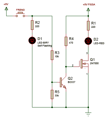

LED FISSO deviatore LED LAMPEGGIANTE
GiRock ha risposto a gilbertocipullo alla discussione in Elettronica Fai da te
Conoscendo l'assorbimento dei vari LED, si possono aggiustare i valori ed i componenti necessari, questo schema utilizza LED da 10mA standard, uno è normale e l'altro auto-lampeggiante... Il MOSFET è del tipo Logic-Level... -
Volteius ha iniziato a seguire Caldaia Vaillant VCWI242E non parte accensione
Caldaia Vaillant VCWI242E non parte accensione
Volteius ha inserito una discussione in Guasti/Problemi Riscaldamento
Buongiorno a tutti! ho un problema con la mia caldaia. Non funzionava l'acqua sanitaria da alcuni giorni, ieri ero a casa e ho provato ad aprirla. Ho trovato un sacco di "tracce" di topo e i cavi dell'accensione rosicchiati. Ho sistemato tutto, nel senso che ho isolato i due cavi con il termorestringente e li testati, non sono isolati. La caldaia comunque non parte e ho paura che il topo abbia causato altri danni. Metto un video della caldaia. Ho notato due cose, la prima che la luce del tasto d'accensione non si accende completamente sembra quasi ci sia qualcosa in corto. La caldaia si accende e se apro l'acqua calda comunque parte la pompa del primario, per due volte si è anche accesa la fiamma, ma il 99% delle volte non si accende, gira l'acqua e basta. Qualcuno mi aiuta? Da dove inizio a fare qualche controllo? Grazie video vaillant -
problema con ups adj server 3002
max11984 ha risposto a max11984 alla discussione in Elettronica generica
Faccio il test sui mosfet e vi aggiorno in pratica sembra che carica per qualche secondo poi si interrompe forse per protezione visto che scaldano tantissimo -
Stefano Dalmo ha iniziato a seguire molla torsione coperchio lavatrice lenta, possibile intervenire?
molla torsione coperchio lavatrice lenta, possibile intervenire?
Stefano Dalmo ha risposto a aisenauer alla discussione in Meccanica
Con marca e modello e seriale cerca il ricambio delle molle -
Normalmente quei sistemi pilotati da telecomando hanno 2 relay per comandare salita e discesa delle tapparelle, uno che da tensione (consenso) al motore quando richiesto e l'altro per determinare il senso di marcia (direzione) su o giù... SCHEMA DI PRINCIPIO CON LORATAP WI-FI: In pratica sostituendo i pulsanti di salita/discesa nello schema LORATAP con i contatti del relay JOLLY SAT, si può rendere compatibile il doppio azionamento sia da telecomando che da Wi-Fi, bisogna però scollegare il motore dal JOLLY SAT e collegarlo al LORATAP... Ovvio che devi essere anche in grado di fare misurazioni e modifiche eventualmente necessarie per renderlo compatibile, altrimenti non t iresta che chiamare un Tecnico...
fabiett ha iniziato a seguire Ariston no frost MBA 4031 NF non va il congelatore
Ariston no frost MBA 4031 NF non va il congelatore
fabiett ha inserito una discussione in Frigoriferi - Congelatori
Buongiorno, nel frigorifero in oggetto non va il congelatore, la ventola gira correttamente. Togliendo il cover della serpentina che ha integrata una resistenza di circa 1200ohm, congela e arriva a -23gradi....ma non è più no frost e forma quindi un sacco di ghiaccio . Avete suggerimenti sulla parte elettronica a livello di componenti o altro? Grazie mille -
Rendere smart tenda da sole
Maurizio Colombi ha risposto a frederic1 alla discussione in Domotica HomePLC
Purtroppo senza avere sott'occhio il prodotto, risulta molto difficile stabilire cosa serve. Ci sono tanti tipo di tubi con altrettanti tipi di adattatori. - Oggi
Grazie mille. Mi puoi dare qualche dritta su cosa comprare? Grazie
Carlodep ha aderito alla comunità
Frigo samsung no frost problema pulizia
Stefano Dalmo ha risposto a salvo355 alla discussione in Frigoriferi - Congelatori
Va be , non voglio creare situazioni che a me non piacciono , voglio solo dire che io parlavo di saldature sui tubi anti condensa presenti nel vano motore , su cui era stata fatta la domanda , non parlavo del condensatore ammollo . Ma come sempre si devia il discorso . buona domenica -
Alessio Menditto ha iniziato a seguire modifica frigo auto a cella di peltier
modifica frigo auto a cella di peltier
Alessio Menditto ha risposto a stevebrown alla discussione in Componenti Refrigerazione
Non raffredda molto da quanto? O ha sempre raffreddato poco? Perché molti non sanno usare questi frigoriferi, in questi tu devi mettere roba GIÀ fredda, praticamente il suo consumo elettrico non serve ad abbassare la temperatura della merce ma solo per togliere il calore che entra, mantenendo la merce già fredda da casa. Se uno pensa di mettere bottiglie di acqua a 28 gradi e che il frigo le abbassi a 4, è meglio rinunciare, si mettono le bottiglie già a 4 gradi e lui svolgerà il suo compito benissimo. -
Rendere smart tenda da sole
Maurizio Colombi ha risposto a frederic1 alla discussione in Domotica HomePLC
Se queto apparecchio è incorporato nel motore e non è escludibile in nessun modo, ma soprattutto se e questi comandi non si possono ricavare, non sei in grado di Penso che la soluzione più immediata, razionale ed economicamente vantaggiosa, sia quella di mettere un motore tradizionale ed abbinarci qualsiasi "giocattolino" adatto alle tue esigenze. -
Buongiorno a tutti, spero di non aver sbagliato sezione. Ho una tenda da sole motorizzata con un motore Jolly Sat (produttore fallito mi pare) con ricevitore a bordo per essere comandato da un radiocomando type RS 433 con frequenza 433 mhz e rolling code. Non ha comandi fissi a muro. Vorrei renderlo comandabile tramite app quindi tramite WiFi. Purtroppo non ho proprio idea di come fare. . me
Frigo samsung no frost problema pulizia
UABC80 ha risposto a salvo355 alla discussione in Frigoriferi - Congelatori
Il mio vecchio REX si scaricò dopo 4 anni proprio per quel motivo. Dopo la riparazione mio padre mise il classico raccoglitore dell'acqua di sbrinamento sul compressore eliminando quello che sfruttava il tubo del condensatore per far evaporare l'acqua. In tutto quel frigo durò 27 anni -
aisenauer ha iniziato a seguire molla torsione coperchio lavatrice lenta, possibile intervenire?
molla torsione coperchio lavatrice lenta, possibile intervenire?
aisenauer ha inserito una discussione in Meccanica
buongiorno, come da titolo la molla della mia lavatrice non tiene più il coperchio aperto, credo sia una molla di acciaio temprato per far mantenere la posizione, se la smonto sarebbe possibile intervenire per riportarla (quasi) alla condizione originale? Allego foto grazie, buona domenica -
Mi scuso per il ritardo … ma sono partito per lavoro e solo da una settimana sono rientrato . Fatto oggi test mettendo 12v su pin 8 scart .. forzando 4:3 ma l immagine a 50hz prende tutto lo schermo .. a 60.. mi schiaccia il quadro .. può essere qualche condensatore vecchio sul verticale ?
stevebrown ha iniziato a seguire modifica frigo auto a cella di peltier
modifica frigo auto a cella di peltier
stevebrown ha inserito una discussione in Componenti Refrigerazione
buongiorno, spero sia la sezione corretta. ho un frigo da auto a 12v dc a cella di peltier. (tipo tec1-12706, 50w, assorbimento max 4.5A) che non raffredda molto. Ha senso nella speranza di migliorare le perfomance montare in suo luogo una tec1-12708 che eroga 77w e assorbe max 8A le dimensioni sono le medesime. grazie -
Preamplificatore per Giradischi
Gragnanese ha risposto a Gragnanese alla discussione in Radio - Stereo - Autoradio - HiFi - CD - DVD
Purtroppo non ho uno strumento per Verificare quanto è il livello di uscita "Aux" del giradischi preamplificato Posso dirti che collegandolo direttamente al compact non si sente nulla...............col PP500 è meglio ma vorrei ottenere un volume superiore -
Frigo samsung no frost problema pulizia
salvo355 ha risposto a salvo355 alla discussione in Frigoriferi - Congelatori
ma i tubi esterni sono di rame giusto mentre quelli interni sono di alluminio ferro giusto ? -
Ardo 60FL1210LW: problemi "invisibili" sulla scheda
Stefano Dalmo ha risposto a Ciccio 27 alla discussione in Lavatrici - Asciugabiancheria
Sarà , ma dalla foto si vede uno spigolo mancante sotto -
Stefano Dalmo ha iniziato a seguire Ricambio frigorifero whirlpool Art 471 e Perdita acqua dal tubazione lavello bagno
Perdita acqua dal tubazione lavello bagno
Stefano Dalmo ha risposto a and.1974 alla discussione in Impianti (Idraulica)
No -
panasonic tx 28 md3c - trasformatore pilota orizzontale in corto
UomoInAmmollo ha inserito una discussione in Panasonic
Salve, qualche anima pia ha in giro uno chassis da cannibalizzare per recuperare il trasformatore pilota T501 del Tv in oggetto, chassis Euro2m? Mi accontenterei anche di conoscere le specifiche. Ho trovato il ricambio solo su un sito bulgaro ma al momento non è disponibile a magazzino. Non vorrei mettermi li a srotolare il vecchio e cercare dove il primario tocca il secondario. Sperando di non aver violato il regolamento auguro a tutti buona domenica. -
conversione da wincc a tia portal V17
dina_supertramp ha risposto a marco musso1969 alla discussione in S7-1200
Ecco, ricordo ci fosse una limitazione di questo tipo, ma non ricordavo si potessero migrare fino alle 19! Per certo dal 20 in poi hanno tolto la possibilità di migrare. Cosa che consiglio anche io. -
Ridimensionare impianto elettrico
reka ha risposto a jonny89 alla discussione in Interruttori differenziali, magnetici e termici
Un solo differenziale non va bene, che sia ac a o f. non capisco le protezioni incrociate tra la linea case e quella garage. -
Preamplificatore per Giradischi
Livio Orsini ha risposto a Gragnanese alla discussione in Radio - Stereo - Autoradio - HiFi - CD - DVD
No. Se il tuo giradischi è preamplificato con equalizzazione RIIA, dovresti poter entrare direttamente nell'ingresso ausiliario del tuo sistema "compact HiFi". Lo standard degli ingressi "Aux" vuole un livello di 100mV. Verifica quanto è il livello di uscita "Aux" del tuo giradischi preamplificato; se è conforme agli standard dovrebbe essere pari a 100mV. Se è inferiore, necessiti di un'ulteriore amplificatore che porti il livello, in modo lineare su tutta la gamma di frequenza, a 100mV. -
Ricambio frigorifero whirlpool Art 471
Stefano Dalmo ha risposto a cdc alla discussione in Frigoriferi - Congelatori
Scusa , ma ho bisogno di sapere . questo supporto è divisibile a quanto pare , hai provato a dividerlo. , nel senso di mettere a vista il termostato ? tira la manopola e vedi sotto se ci sono viti o solo il dado che tiene il termostato ,e magari vai oltre per cacciare il termostato . poi magari andiamo avanti
