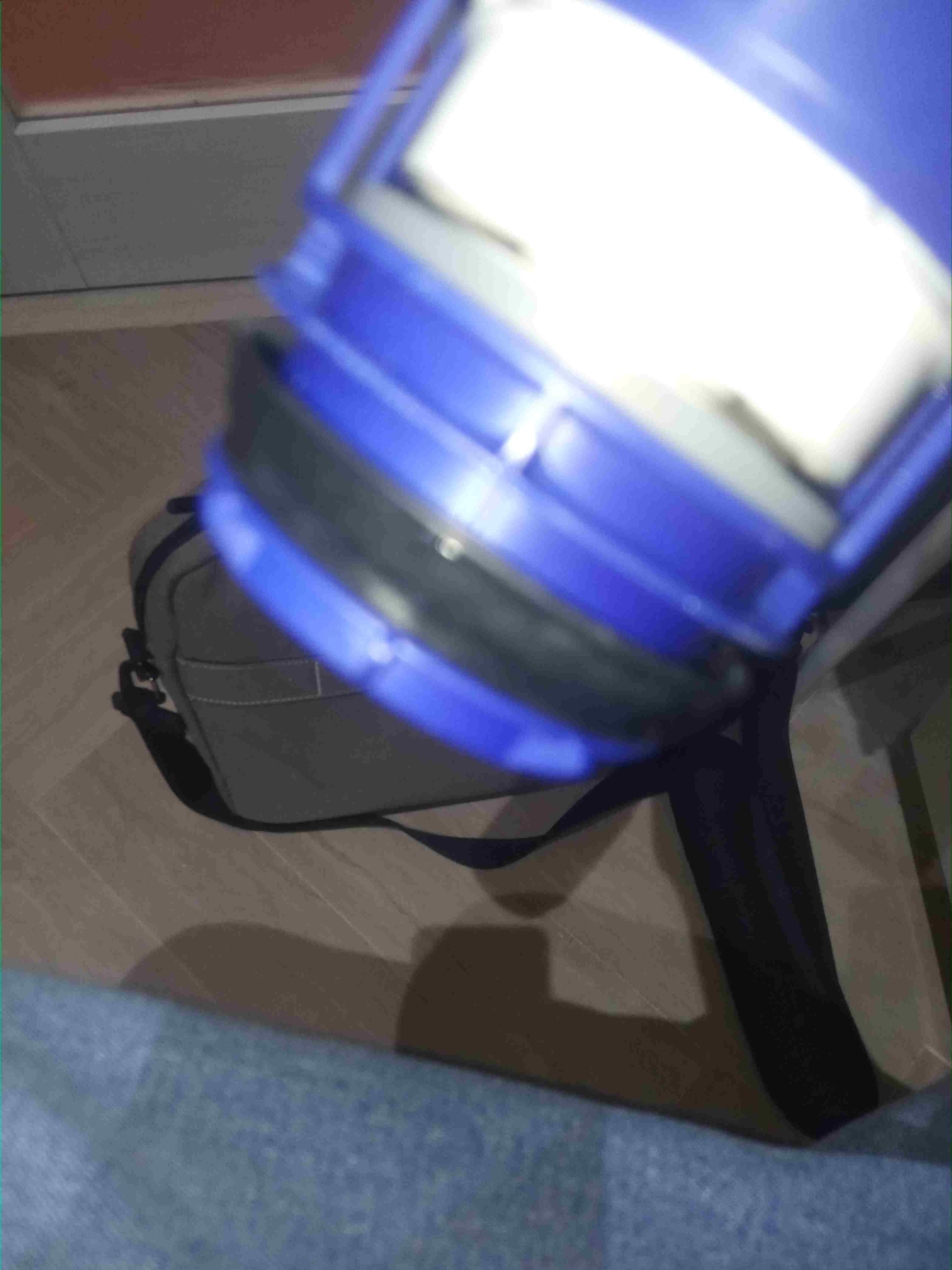

ciao, chiedo scusa per la profonda ignoranza.. ho acquistato la campana di ricambio come da foto quando vado ad installarlo in fondo alla cassetta l'acqua continua a scorrere.. il cestello è necessario? se monto la campana senza, l'acqua smette di scorrere e sembra funzionare regolarmente.. grazie mille!!!
- Oggi
Sostituzione cuscinetti lavatrice Ariston margherita AL748TX
Turgon ha risposto a Turgon alla discussione in Lavatrici - Asciugabiancheria
Allora mi sa che è la crociera, perché all'inizio il problema era limitato ad un segmento del bordo, poi pian piano si è allargato. Inoltre il rumore in centrifuga non era costante. Che tipo di danno potrebbe esserci? C'è modo di verificarlo ora con l'albero a vista ed il cestello libero? -
Whirlpool ADP 7570 IX – aloni bianchi su stoviglie, spia brillantante sempre accesa
sedano132 ha risposto a sedano132 alla discussione in Lavastoviglie
Brr...ho provato a girare un pò più forte e si è staccata. Adesso per capire se fà il suo lavoro cosa faccio? Ho premuto e sembra muoversi libera se è questo quello che deve fare. Onestamente non ne conosco il funzionamento. Aggiungo anche qualche foto della sede prima e dopo aver smosso il materiale col cacciavite. -
Whirlpool ADP 7570 IX – aloni bianchi su stoviglie, spia brillantante sempre accesa
Ciccio 27 ha risposto a sedano132 alla discussione in Lavastoviglie
Dalla foto del ricambio sembra che vada girato. Ma non ho mai avuto esperienza diretta con questi modelli, quindi non so se c'è un grano da dover prima sfilare, o altro... 🙏🏼 -
andrea brighi ha iniziato a seguire Cancello automatico Fadini problema chiusura
Cancello automatico Fadini problema chiusura
andrea brighi ha inserito una discussione in Cancelli elettrici
Salve, ho un cancello automatico fadini a 2 motori con centralina "elpro9".mi trovo con un problema di chiusura del motore1. quanto gli viene dato il comando di apertura sia in motore 1 che motore2 si azionano correttamente e con i tempi giusti quando invece è in fase di chiusura il motore 2 inizia a chiudere mentre il motore 1 non si parte. Portato gia a verificare il funzionamento dei vari condensatori, e dei vari relè e tutto funziona correttamente. L ultima prova che ho fatto prima di chidere aiuto è stata quella di aprire il rele e controllare se si azionava durante la fase di chiusura e quello che ho notato che il rele in fase di apertura prima scatta il rele del motore 1 e poi scatta il motore 2,in fase di chiusura il rele del motore 2 scatta e apre il circuito e invece il rele del motore uno rimane chiuso. Cosa posso controllare adesso? grazie Andrea -
Whirlpool ADP 7570 IX – aloni bianchi su stoviglie, spia brillantante sempre accesa
sedano132 ha risposto a sedano132 alla discussione in Lavastoviglie
Ho trovato anche il ricambio originale se dovesse servire e non costa nemmeno molto https://www.whirlpool.it/rigeneratore-tp-softener-j00648381/p ma prima devo smontarlo senza romperlo.....😅 e anche l'addolcitore completo pensavo peggio. https://rossiricambi.it/product/contenitore-sale-addolcitore-acqua-lavastoviglie-whirlpool-ignis-ikea-ricambio-originale/ certo devo essere sicuro della compatibilità perché purtroppo sul sito della whirlpool sembra non lo abbiano. -
andrea brighi ha aderito alla comunità
Whirlpool ADP 7570 IX – aloni bianchi su stoviglie, spia brillantante sempre accesa
sedano132 ha risposto a sedano132 alla discussione in Lavastoviglie
Scusa ma sono terrorizzato dalla possibilità di romperlo cercando ti smontarlo. Ho provato, facendo pochissima forza, sia a girarlo in senso antiorario, sia a cercare di fare leva su quella specie di levetta che si vede nella foto. Sai dirmi quale è la manovra per smontarlo? L'acqua l'ho già tolta. -
mistertv ha iniziato a seguire Tv Saba Qd MiniLed 65"
Tv Saba Qd MiniLed 65"
mistertv ha risposto a mago_di_oz alla discussione in Thomson - Saba - Nordmende - Telefunken - A.E.G.
E' parecchio tempo, anni, che Saba è cinese e gestito da RECO. -
alessandro300660 ha aderito alla comunità
RESTAURO IGNIS K PIÙ AWL 394/1
WISMEF ha risposto a Matteo 88 alla discussione in Lavatrici - Asciugabiancheria
Buon pomeriggio, Abbiamo una lavatrice IGNIS Kpiu in cui la membrana della valvola di ingresso è rotta. Qualcuno sul forum sa se è possibile ordinarla separatamente? Oppure, in alternativa, se è possibile ordinare la valvola di ingresso doppia completa. Allego alcune foto. Grazie in anticipo! -
WISMEF ha aderito alla comunità
Prima installazione
marcook ha risposto a marcook alla discussione in Guasti/Problemi Climatizzazione
Ok grazie per i consigli. Cercherò una pompa e manometri di qualità per fare il vuoto….questi lasciano molto a desiderare -
revisione faac 402 anno 2008... sono disperato...
Roberto Garoscio ha risposto a dat boi alla discussione in Cancelli elettrici
Serve il condensatore Si, gli ultimi due dopo i motori è il lampeggiante -
Tv Saba Qd MiniLed 65"
3kek1 ha risposto a mago_di_oz alla discussione in Thomson - Saba - Nordmende - Telefunken - A.E.G.
65" a 374€... prenota la discarica... -
Uscita di polifosfati dalla giuntura. Addolcitore acqua calda sanitaria
giorgio17 ha risposto a Micaela1987 alla discussione in Guasti/Problemi Riscaldamento
Guarnizione da cambiare -
click0 ha iniziato a seguire Problema deumidificazione
La macchina nuova è stata installata utilizzando le tubazioni frigorifere esistenti con quella vecchia? Se questo fosse il caso, le dimensioni dei tubi sono rispettate?
Bisognerebbe sapere come è fatta la canalizzazione.Tanti la fanno ma non è semplice da fare per funzionare bene.
skillsdigi33 ha aderito alla comunità
Alessio Menditto ha iniziato a seguire Problema deumidificazione
Problema deumidificazione
Alessio Menditto ha risposto a Hel alla discussione in Impianti Climatizzazione
È vero a metà, appena avviate entrambe vanno a pieno regime, la differenza è che l’inverter deve diminuire la potenza man mano si avvicina al set point, l’ On Off è sempre al massimo finché non si spegne. Detto questo, diciamo che il climatizzatore deumidifica come “effetto collaterale” deumidifica se ci sono le condizioni ben precise, e variando la potenza a volte non ci sono più, mentre un deumidificatore fatto esclusivamente per deumidificare praticamente ci riesce sempre. -
Hel ha iniziato a seguire Problema deumidificazione
Ciao, alcuni anni fa ho sostituito il vecchio impianto del mio studio (circa 35 mq), un vecchio On/Off canalizzato del 1996 che consumava come un treno, forse con un cop che arrivava al 2.5 max, con un Fujitsu ARYG canalizzato, 18000 BTU. Una macchina performante e silenziosa, niente da dire, e con un'efficienza ottima sia in inverno che in estate, e che fin'ora non ha mai dato problemi... o quasi. Unico problema, sentito specialmente in estate con clima afoso (rh 70 80 % o oltre), è che...non ha mai deumidificato per niente !!! Difatti, nè in modalità raffrescamento nè in modalità deumidificazione l'unità interna produce alcun condensato. A meno di impostare temperature "estreme", tipo 22 o addirittura 20 gradi...cosa decisamente poco salutare oltre che energeticamente discutibile. Ora, io ho il sospetto di sapere il motivo, e magari me lo confermerete... le vecchie unità On/Off funzionavano sempre a regime, mentre quelle moderne con inverter, per una maggiore efficienza, non permettono quasi mai all'evaporatore di raggiungere una temperatura sufficientemente bassa da produrre condensato e quindi deumidificare. La cosa strana è che neppure il programma Deumidificazione (icona Goccia) permette questo, e ne deduco quindi che tale opzione sia puramente una trovata di "marketing". Il problema grosso è che qui al mare l'umidità è insostenibile. Per assurdo, con il raffrescamento si sente ancora di più (poichè non avviene, come ho detto, alcuna deumidificazione, e dunque l'RH sale, come è normale che sia). Per disperazione, stavo pensando che l'ultima spiaggia fosse installare un'unità di deumidificazione indipendente. Anche se mi sembra una cosa stupida ed inefficiente, da un punto di vista energetico, dovermi basare su un SECONDO ciclo frigorifero x deumidificare quando ce n'è già uno per il condizionatore !!! Inoltre tali unità hanno il compressore incorporato (nessuno le fa con compressore esterno, ho controllato), e dunque risultano anche abbastanza rumorose, cosa che non posso tollerare... Qualsiasi suggerimento è ben gradito...
Lavatrice Kennex non parte
Ciccio 27 ha risposto a rbacchi alla discussione in Lavatrici - Asciugabiancheria
Non ci hai detto quanto erano lunghe le spazzole... -
Lavatrice Kennex non parte
rbacchi ha risposto a rbacchi alla discussione in Lavatrici - Asciugabiancheria
Scusate il ritardo con cui riprendo, ma dopo aver pulito il collettore con carta abrasiva il difetto è rimasto. Ho dedotto che il difetto fosse nella scheda elettronica (relè?). Visto anche che la lavatrice non meritava così tante attenzioni (vecchia e con ruggine) ho preferito smaltirla. La pompa comunque girava regolarmente. Grazie ancora, rb -
Micaela1987 ha iniziato a seguire Uscita di polifosfati dalla giuntura. Addolcitore acqua calda sanitaria
Uscita di polifosfati dalla giuntura. Addolcitore acqua calda sanitaria
Micaela1987 ha inserito una discussione in Guasti/Problemi Riscaldamento
Buongiorno a tutti. dal dosatore di polifosfati del mio produttore di acqua calda sanitaria Bosch fuoriescono cristalli di polifosfato dalla giuntura. Non ci sono perdite d'acqua, ma dopo aver utilizzato l'acqua calda ritrovo nuovamente i cristalli all'esterno. Il problema si era già presentato ed era già stato oggetto di un intervento dell'assistenza. Secondo voi da cosa può dipendere e qual è la soluzione più probabile? Ringrazio a tutti coloro che avranno tempo per rispondere. Allego foto -
Pappardella ha iniziato a seguire Memory o ROM?!?
Ciao, qualcuno potrebbe spiegarmi per favore la differenza fra i comandi "carica RAM in ROM" e "carica nella memory card" in un PLC della serie S7300? Grazie a tutti come sempre!
Sono G23 o E27 'ste lampade???
Istallazione inverter 6 kw che non supporta batteria
mgaproduction ha risposto a Albaro alla discussione in Fotovoltaico
Sono andato a vedere QUELL'inverter sul sito. Certo che a comprare li sopra certe cose...giusto i cacciaviti, altro che gli inverter. Poi una cosa : penso sia universalmente noto che gli inverter che possono funzionare con le batterie sono gli ibridi. Tu hai comprato quello più economico da 128€ e non quello ibrido da quasi 700€... Non ultimo : hai certezza che QUELL'invertyer possa gestire le TUE batterie ? E' mica detto... -
Ciao a tutti, sono nuovo in questo forum. ho un televisore Sanyo che mi è stato regalato, modello CE21AT2-C. L'ho testato collegando una PS2 e un Dreamcast e devo dire che l'immagine è eccellente. Da varie ricerche che ho fatto, dovrebbe avere un tubo catodico Philips, tuttavia ho notato che la larghezza verticale e la centratura verticale dell'immagine dovrebbero essere leggermente regolare, il parametro di riferimento dovrebbe essere "Vertical Size" o qualcosa di simile, dalle informazioni che sono riuscito a trovare on line dove dicono di premere il testo menu sul pannello frontale e il tasto 1 o 2 sul telecomando oppure menu più il tasto vol- non succede nulla. Qualcuno possiede questo modello o uno simile, o sa come accedere al servizio sui televisori Sanyo?
