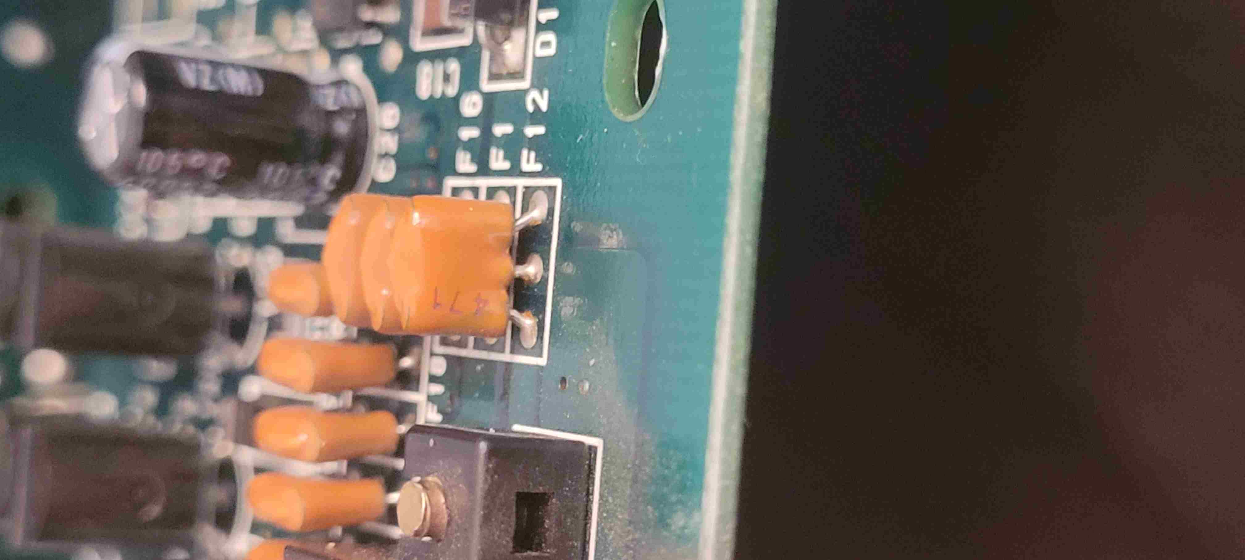

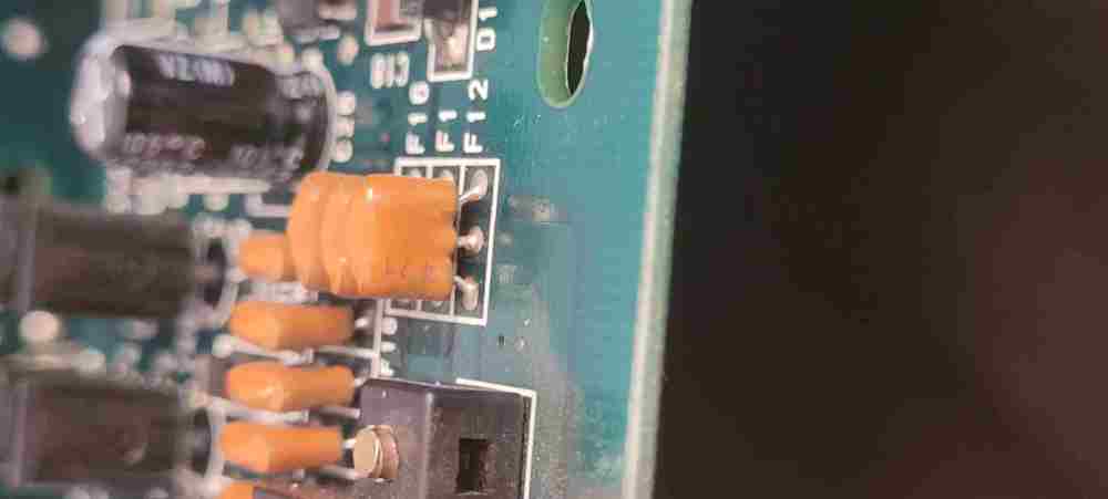

Problema asciugatice Smeg con l'umidità
reka ha risposto a idsoca alla discussione in Lavatrici - Asciugabiancheria
ma se basta scaldare la plancia col phon perchè cambiarla per metterne una nuova (e probabilmente meno robusta) in quell'ambiante? io cercherei di capire che fa quel phon -
andreadeluca ha iniziato a seguire componente ignoto
Buongiorno a tutti, ho un componente ignoto su una scheda per gestite il clima di un escavatore, è il.componente a tre piedini di colore arancione. Il problema è che non dà segni di vita pur premendo i pulsanti.
- Oggi
Problema asciugatice Smeg con l'umidità
idsoca ha risposto a idsoca alla discussione in Lavatrici - Asciugabiancheria
Intanto grazie a tutti. Il "poi basta" sarebbe che quando parte (se parte), si accende la luce interna, funziona per pochi minuti ( a volte anche 15-20 minuti) e poi si ferma il cestello mentre il timer continua a funzionare. Ho provato anche il programma a tempo, che leggevo non aziona il controllo dell'umidità, ma in quel caso non parte proprio. Ho provato a smontare la pulsantiera a controllarla ed asciugarla ma senza risultati accettabili. Comunque sarei più indirizzato a cambiarla per non spendere altri soldi inutilmente visto che comunque ha una certa età, ma la mia paura è di avere gli stessi problemi. P.s. la ricerca del problema dell'umidità è molto più complicato di quello che si possa pensare e anche se DOVREMO trovare la soluzione, adesso una urgenza è quella dell'asciugatrice e vorrei sapere se secondo voi, anche acquistandone una nuova posso avere gli stessi problemi. Grazie -
Avviamento pompa sommersa
click0 ha risposto a Maxfrence alla discussione in Schemi e applicazioni di circuiti elettrici
? ma allora le pompe lavorano singolarmente ? -
Riesumazione vecchio congelatore Ignis anni 70/80 con maniglia svitata
SuperUCCU ha risposto a SuperUCCU alla discussione in Frigoriferi - Congelatori
non fa una piega! Comunque confermo, il congelatore funziona perfettamente! -
adattatore di corrente con protezione da sovratensione
sergio1289 ha risposto a sergio1289 alla discussione in Interruttori differenziali, magnetici e termici
si scusa non mi ero accorto scrivendo ho riportato male la tensione di lavoro che deve essere rigorosamente 275volt = tensione alternata a cui può lavorare. quindi se lascio lo Z3 S20K275, e inserisco Z1 e Z2 S14K275 dovrei essere tranquillo per il funzionamento e l'adattatore dovrebbe fare il suo sporco lavoro giusto? -
Avviamento pompa sommersa
Maxfrence ha risposto a Maxfrence alla discussione in Schemi e applicazioni di circuiti elettrici
So che è difficile immaginare ciò che ho cercato di spiegare, vi ringrazio dei suggerimenti, la portata è stata ridotta da 1"1/4 a 1" Non posso utilizzare ciò che ha suggerito dnr5 perché il problema rimane. Aspettavo qualche suggerimento ed è arrivato, sono esattamente tutte le cose che avevo pensato provato. Ho una unica alternativa rompere la soletta in c.a. della discesa e sostituire i due pozzetti allargando la loro superficie, profondità. Poi potrò mettere i due galleggianti al posto del relè cambiando i collegamenti come suggerito massimo livello on minimo livello off. Dopo avervi letto non vedo alternative, speriamo di trovare una ditta che faccia il lavoro ad un prezzo equo, credo che tra cambiare le due pompe pedrollo vortex in acc inox e la spesa edile non ci sarà molta differenza almeno lo spero. Però se qualcuno ha ulteriori iniziative rimango a leggervi, in inverno il problema non si pone un po' di tempo rimane. Grazie -
Alessio Menditto ha iniziato a seguire Telecomando clima “TREZETA”
Telecomando clima “TREZETA”
Alessio Menditto ha risposto a Maxfrence alla discussione in Guasti/Problemi Climatizzazione
Beh, non vedo la correlazione tra telecomando e gas, e nemmeno consumo: se fosse stato un problema al circuito gas sarei pienamente d’accordo, ma che il telecomando sia collegato al gas fa ridere. Sarebbe più onesto dire non ho voglia di ripararlo e ne compro uno nuovo, altrimenti il gas diventa solo un pretesto. Consumerà meno, vediamo se arriva all età del vecchio con tutta quella costosissima e delicatissima elettronica. -
Telecomando clima “TREZETA”
Maxfrence ha risposto a Maxfrence alla discussione in Guasti/Problemi Climatizzazione
Ho saputo dall'installatore che è una sottomarca costruita su licenza in Italia circa 20 anni fa. Il condizionatore è stato sostituito poiché visto il tipo di gas e il consumo del sistema non era conveniente ripararlo. Ora samsung 9000btu inverter e wifi così posso accenderlo prima si arrivare in casa. Tutta un'altra vita in questi giorni torridi. - Ieri
FIRMWARE NECESSARIO – HITACHI 42HAK5353 / VESTEL 17MB170E
Carlo567 ha risposto a Carlo567 alla discussione in Hitachi
Update, I solved the problem by changing the card, I paid €20 for it, if anyone has the signature please provide it to me anyway so I can recover the other card as well. -
adattatore di corrente con protezione da sovratensione
piergius ha risposto a sergio1289 alla discussione in Interruttori differenziali, magnetici e termici
ATTENZIONE ! Per uso Elettrico come Z3 è d' obbligo S20K275 . Come Z1 e Z2 , S14K275 . Le Sigle sono più intuitive : la"S "iniziale vale per " ~" 275= Tensione Alternata a cui può lavorare . - - - - [ Da non confondere con i Varistori la cui sigla termina per 270K servono in ambito Elettronico, sotto i 24V in Continua, o circa 15V ~ ! La terza cifra indica il numero degli Zeri da aggiungere dopo le prime 2 cifre . - Lascerei agli Addetti ai Lavori questo secondo tipo di Notazione che, tramite il moltiplicatore, indica la Tensione di Picco, che a sua volta va divisa per radice di 2, poi tolto il 10% di tolleranza, per ottenere il Valore Efficace Nominale . ] - Non so se mi spiegò ! ( disse il paracadute ) - Buona serata ! -
clamonzoso ha iniziato a seguire Compatibilità modulo Wi-Fi Hitachi SPX-WFG03 su unità interna RAK-35RPE
Compatibilità modulo Wi-Fi Hitachi SPX-WFG03 su unità interna RAK-35RPE
clamonzoso ha inserito una discussione in Impianti Climatizzazione
Ciao a tutti, ho la necessità di domotizzare l'unità interna del mio condizionatore Hitachi per poterlo controllare da remoto tramite app. Ecco i dati del mio impianto: Unità Esterna: Hitachi RAM-53NP2E (tecnologia Inverter DC, R32) Unità Interna: Hitachi RAK-35RPE (Serie Performance, a parete) Sto riscontrando grandi difficoltà nel reperire l'adattatore Wi-Fi originale SPX-WFG02, che risulta praticamente esaurito o fuori produzione su quasi tutti i canali di vendita e termoidraulica. Vari rivenditori e schede prodotto online indicano che lo SPX-WFG02 è stato sostituito dalla nuova versione SPX-WFG03 (pensata per la linea airHome / app airCloud Go). Vorrei chiedere a chi ha già avuto esperienza diretta o agli installatori del forum: Compatibilità elettrica: Il modulo SPX-WFG03 è al 100% plug & play sulla scheda madre della serie RAK-35RPE (connettore dedicato) ed è correttamente riconosciuto dall'app airCloud Go? Installazione meccanica: Considerando il cavo più corto rispetto al modello precedente (~42 cm), ci sono problemi o accorgimenti particolari per il fissaggio e l'uscita dalla scocca dello split? Qualcuno ha già montato questo specifico abbinamento (RAK-RPE + SPX-WFG03) o mi consiglia di muovermi diversamente? Grazie in anticipo a chi saprà darmi un riscontro! -
Scusa ma non ho capito bene una cosa. Parli di un solo risciacquo ma dalla descrizione che fai a me sembrano 2 o 3 risciacqui ma senza centrifuga intermedia. Se è così, parliamo di due cose diverse. Certo, con la centrifuga il risciacquo è molto meglio ma come ti è stato detto, puoi provare altri programmi. Credo che se posti una foto del pannello comandi, ti possiamo comunque aiutare meglio;) In ogni caso, ottima scelta quella della polvere!
Differenziale scatta con il forno
lavaca ha risposto a lavaca alla discussione in Scatti intempestivi dei differenziali
Grazie mille proverò ad invertire i conduttori e a fare la misurazione con la pinza amperometrica -
Ring Intercom videocitofono Urmet 1702 scocca 1202/995
Roberto Garoscio ha risposto a Haireen alla discussione in Citofoni, videocitofoni e intercomunicanti
Prego -
Lo escluderei...
TV Telefunken con mainboard Vestel 17MB211S
Alejore ha inserito una discussione in Thomson - Saba - Nordmende - Telefunken - A.E.G.
Cerco i file di ripristino per il software relativo alla mainboard Vestel 17MB211S, per il codice specifico 23510504 abbinato al pannello VES315WNDB-2D-N21 -
Intanto io spero di non essere tra quelli che gli ha fatto venire la pelle d'oca 😜
CERCO BACKUP / PROGETTO PROTOOL PER SIEMENS OP7 - GIUNTATRICE SCHARPF & KÖGEL ES-SK30 (UNITEC / EGGER)
Marco Fornaciari ha risposto a Magnifica Comunita Fiemme alla discussione in S7-300
Sì, quello è un S7 300 di un modello a cavallo dei due secoli. Nella configurazione oltre I/O digitali vedo anche due schede intelligenti: analogiche, da encoder? Lì prima di ogni altra decisione ci vuole un sopralluogo di un esperto programmatore Siemens con buona esperienza, magari che all'epoca già lavorava. Dopo di che si prendono tutte le decisioni del caso. I file dei programmi se li avete dovrebbero essere dei dischi floppy o dei CD allegati a tutta la documentazione tecnica, non credo siano delle memorie USB. Dal PLC si scarica il programma e si possono ricreare i file sorgenti, dal pannello no; i commenti e il simbolico sono residenti solo sui file sorgenti originali. Dal pannello, se ricordo bene la possibiità si può solo scaricare un file compilato da ricaricare pari pari su altro pannello esattamente uguale. Non ricordo quanto indicato da Ilgargua. Anzi dal manuale pare che premendo contemporaneamente: ESC + freccia a destra + freccia giù si cancelli tutta la memoria interna del progetto. Ho recuperto il manuale in rete, a quanto pare, se nel pannello non è contenuto nessun progetto alla messa in tensione compare quella pagina. Ma potrebbe essersi danneggiata la memoria flash interna. Non ricordo se nel paio che ho utilizzatoi io ai tempi che furono, da nuovo erano caricate delle pagine di defaut. Se non sei esperto non collegare nessun cavo e nessun PC a PLC e terminale, potresti danneggiare l'hardwarwe delle porte di comunicazione, dopo si che sei nei guai totali. Va dase che senza il simbolico e i commenti al programma è una impresa titanica ri/editare un programma per il pannello. -
Problema basculante BFT
massimo7210 ha risposto a massimo7210 alla discussione in Cancelli elettrici
Ho fatto la prova con il cavo che arriva in centrale, premendo ogni singolo pezzo di costa, ha in bordo sotto e ambo i lati... non so se la serie dei micro è corretta.. farò la prova con il cavo vediamo cosa succede... -
Sì esatto, se ha il contatto NC, allora è la STOP PROTO della CCE. Hai fatto la prova sul cavo che arriva in centrale, oppure sulla giunzione tra il cavo che esce dal portone ed entra con i fili blu e nero nel bordo sensibile? Sarebbe bene provarlo in centrale, così vedi se il cavo possa essere interrotto o meno. Di contro prova, sarebbe da ricollegare il cavo grigio nei morsetti 70-72 e mettere i due fili bianco e marrone in corto tra loro dal lato bordo CCE Il bordo, segue il portone anche lateralmente da ambo i lati, oppure solo sulla parte bassa? Sai se la serie dei micro-switch è stata fatta correttamente?
Proiettore tv magcubic HY300PRO
mistertv ha risposto a renzobalestra alla discussione in Monitor e videoproiettori
A volte alcuni prodotti non lo consentono, succede anche con LG e Telefunken. -
Avviamento pompa sommersa
drn5 ha risposto a Maxfrence alla discussione in Schemi e applicazioni di circuiti elettrici
Potresti usare un sensore antiallagamento di quelli che si fissano a terra e rilevano 0,5/1 cm di acqua sui pavimenti. Lo fissi in un punto strategico del garage, quello che si allaga per primo, quando il suo mini galleggiante o i le due astine si attiva/attivano il segnale cortocircuita quello del timer e la pompa da 1 KW entra in funzione e staccherà solo quando l'acqua sul il pavimento del garage è stata aspirata. Ovvio in quel frangente il pavimento si allaga, ma senza un pozzetto più profondo e 2 galleggianti non hai altre soluzioni. -
Ring Intercom videocitofono Urmet 1702 scocca 1202/995
Haireen ha risposto a Haireen alla discussione in Citofoni, videocitofoni e intercomunicanti
Grazie non appena mi arriva vedrò
