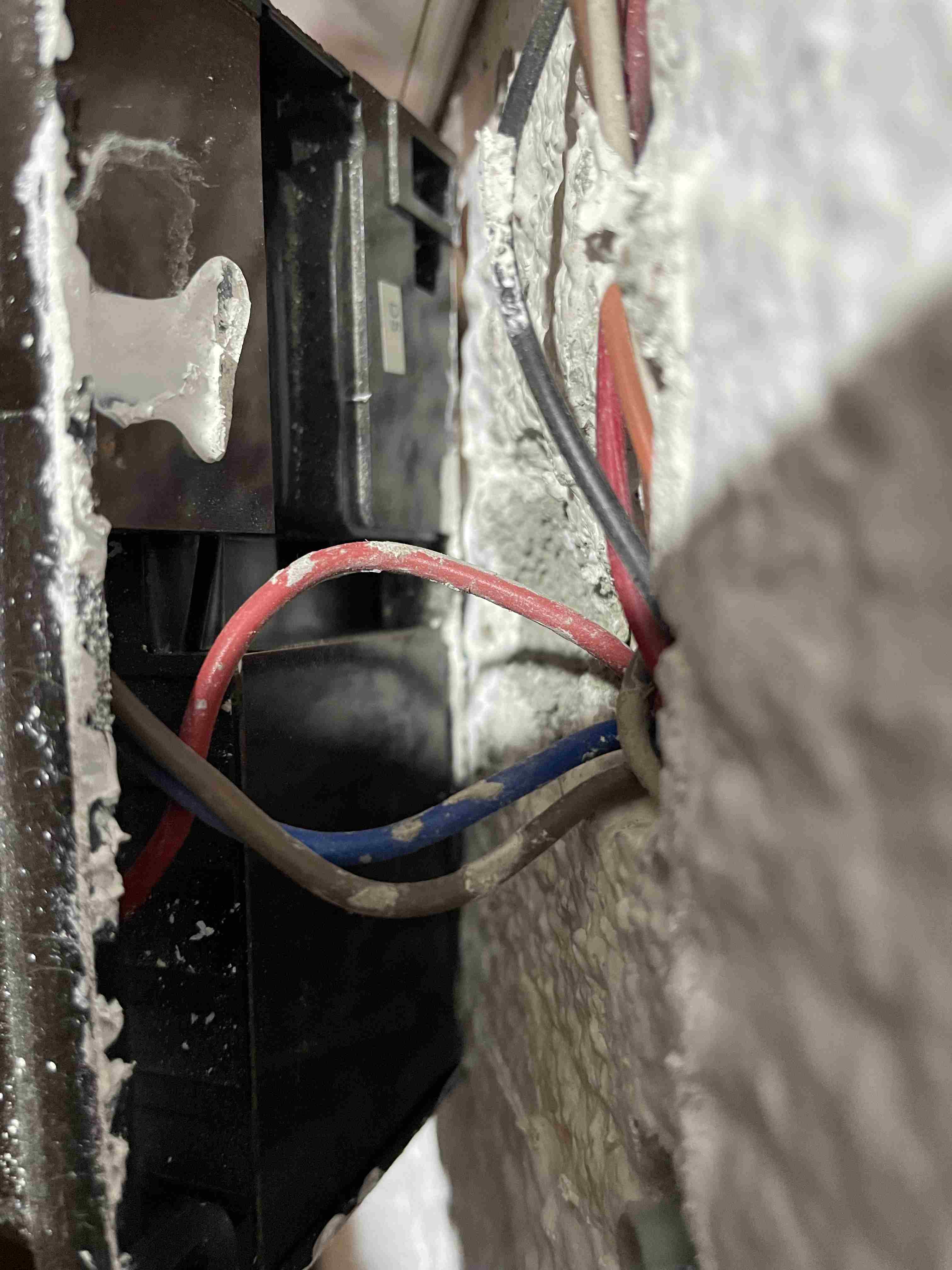

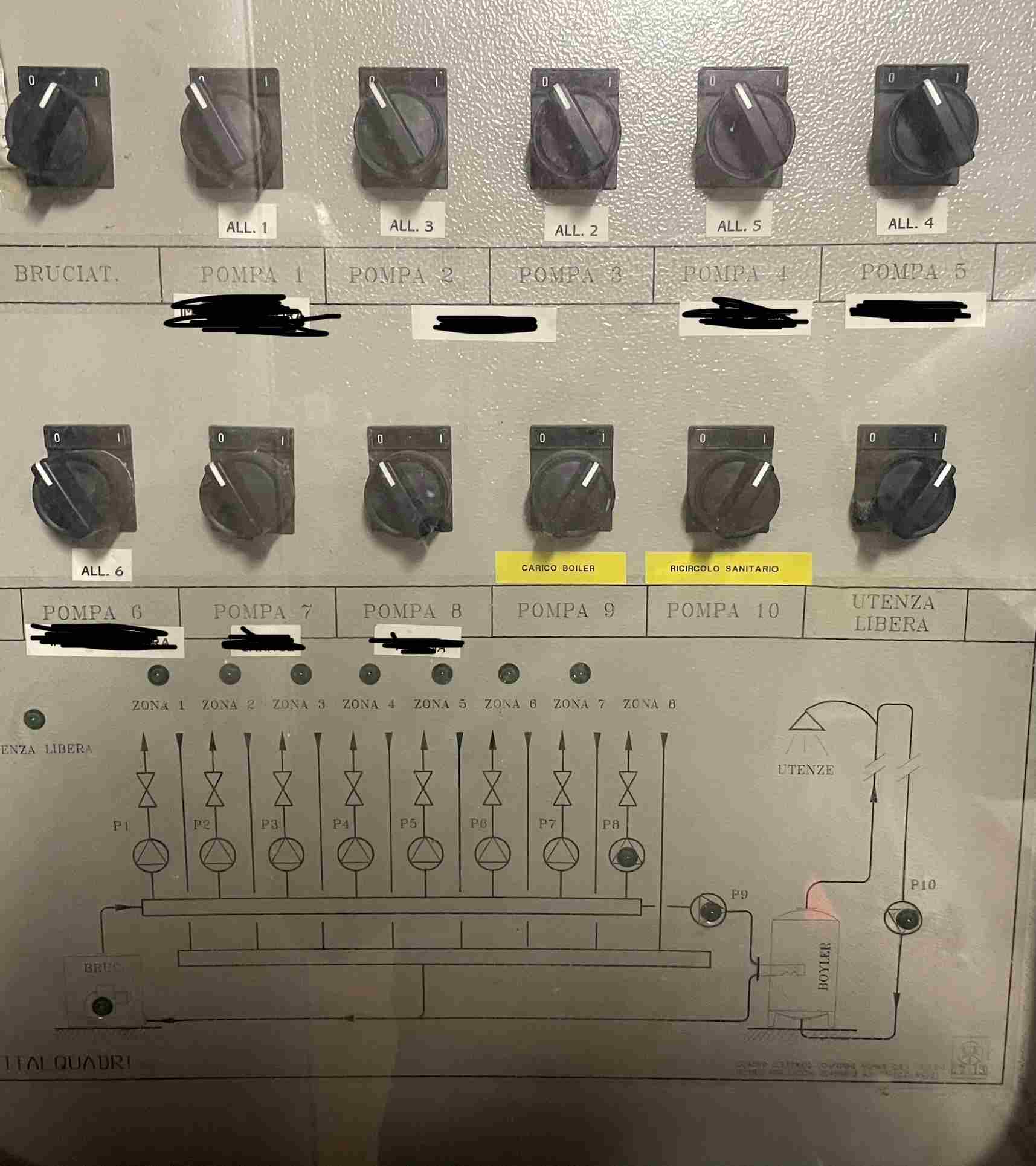

Batman6 ha iniziato a seguire Roberto Garoscio
Sostituzione vecchio termostato
Enrico1988 ha risposto a Enrico1988 alla discussione in Componenti Riscaldamento
Grazie a tutti delle risposte. Oggi ho verificato meglio. Al termostato arrivano tre fili (marrone, blu e rosso), gli altri invece vanno al citofono. Nel locale caldaia mettendo il nostro interruttore di pompa su “ON”, tra i cavi marrone e blu ci sono 235 V di tensione a contatto aperto, mentre quando si chiude il contatto scende a 56V. Se invece l’interruttore in caldaia è su OFF, non sembra esserci tensione tra marrone e blu nè a contatto aperto nè a contatto chiuso. Sicuramente chiederò al caldaista. Tenete comunque conto che si tratta di una zona montana in cui non ci sono limiti per accensione di riscaldamento. Grazie mille! -
Aiuto per motore Faac 402 CBC non funzionante
Roberto Garoscio ha risposto a GiorgioB300 alla discussione in Cancelli elettrici
Trovi la data sul pistone, 03/10 Dipende che forza devi usare, metti una foto dove si vede la curvatura del bordo esterno della guarnizione che c’è sul pistone. -
Sostituire elvox 6200 con Comelit 2703U
ciccioredd81 ha risposto a ciccioredd81 alla discussione in Citofoni, videocitofoni e intercomunicanti
Appena provata anche la fonia Ottimo, meglio dell elvox che era montato. passo e chiudo 😁e grazie mille! -
Preamplificatore per Giradischi
Gragnanese ha risposto a Gragnanese alla discussione in Radio - Stereo - Autoradio - HiFi - CD - DVD
Livio Quello che ho l'ho pubblicato con la stessa qualità del file trovato su internet . Di meglio non posso Scusa Livio se "la dico" ........sarà il caso di mettere due PP500 in serie tra loro ? Per Novellino.............scusa ma non capisco cosa centra l' interruttore collegato al braccio che mette in corto le uscite per non trasmettere le vibrazioni durante il movimento dello stesso. Interruttore che non ho sul giradischi -
nicovon ha iniziato a seguire videocitofono dahua
videocitofono dahua
nicovon ha inserito una discussione in Citofoni, videocitofoni e intercomunicanti
Buonasera, vorrei chiedervi se il seguente è un buon prodotto e se l'installazione potrebbe dare origine a problematiche per esempio impossibilità di comunicazione attraverso rete internet, poiché ho intenzione di utilizzarlo esclusivamente tramite app. Attualmente si trova in offerta a 70€ Dahua Campanello per villa IP multilingue da 2 MP VTO2111D-P-S2 802.3af PoE, videocitofono, citofono IP, cloud P2P, stazione porta https://a.aliexpress.com/_EyT2ilu -
molla torsione coperchio lavatrice lenta, possibile intervenire?
aisenauer ha risposto a aisenauer alla discussione in Meccanica
una delle molle è snervata e non riesce più a tenere aperto lo sportello. Ho aperto il coperchio, la ruggine ha assottigliato una delle due molle rendendola debole. E' possibile replicarla piegando una barra di acciaio calibrato di uguale spessore? -
Caldaia Vaillant VCWI242E non parte accensione
Volteius ha risposto a Volteius alla discussione in Guasti/Problemi Riscaldamento
Ho smontato quello che sono riuscito. Ho pulito tutti i commutatori idraulici e i tubi. il ventilatore gira, sembra quasi non ci sia gas, non riesco a capire se però sia un problema di qualche sensore o meno. Sembra quasi rilevi una temperatura alta del primario e continui a far girare il circuito senza accendere mai la fiamma. Il problema è sia per l'acqua sanitaria sia per il riscaldamento. - Oggi
Ardo 60FL1210LW: problemi "invisibili" sulla scheda
Ciccio 27 ha risposto a Ciccio 27 alla discussione in Lavatrici - Asciugabiancheria
È il riflesso delle piste. 🤷🏻♂️ -
Ciccio 27 ha iniziato a seguire Candy Easy - rumore continuo
Candy Easy - rumore continuo
Ciccio 27 ha risposto a CARLOP1 alla discussione in Lavatrici - Asciugabiancheria
Se viene dal cruscotto è la scheda. -
Caldaia Vaillant VCWI242E non parte accensione
adrobe ha risposto a Volteius alla discussione in Guasti/Problemi Riscaldamento
Le prime indicazioni di Stefano sono corrette. In primis bisogna vedere se il problema sia ha sia in acs che in riscaldamento. Se è così, si deve iniziare a controllare se il ventilatore funziona oppure no. Opera e riferisci -
kkava ha iniziato a seguire miscelatore termostatico doccia
Ciao ho questo problema con l'acqua calda di un rubinetto termostatico da doccia.Tutti gli altri rubinetti in casa erogano regolarmente acqua calda ,lui dopo molto eroga solo acqua tiepida.Premetto che l'acqua calda ha un flusso non particolarmente potente(parte forte per rallentare subito). Caldaia Baxi Luna ,in settimana avro' il controllo annuale,magari cosi potro' conoscere meglio la situazione.Grazie
Tia Administrator V3 errore
MarioVirgilio ha risposto a MarioVirgilio alla discussione in Step711(Tia)
Buon giorno Scusate se non ho risposto sul risultato. Solo oggi ho potuto dedicarmi al problema Ho risolto installando Firefox, seguendo il consiglio di Drugo66 Domanda: come primo collegamento quali credenziali devo mettere? Avevo trovato in internet di utilizzare "Administrator" come user e pw, ma non funziona Grazie -
Candy Easy - rumore continuo
CARLOP1 ha risposto a CARLOP1 alla discussione in Lavatrici - Asciugabiancheria
Vi copio i link, sia girando a mano sia in centrifuga: https://drive.google.com/file/d/1k1wl1J2PVSG-qZ4mgKuxsWXUpUtgKi4D/view?usp=sharing https://drive.google.com/file/d/1rv2wQn0Bxv8Mq29dzXZbPVdaq3BoMjqX/view?usp=sharing -
Con questo aggeggio potrei riuscire Broadlink RM4 Pro?
Frigorifero Samsung RF56M9540SR, un incubo fra dispenser che si ghiaccia e corrente che salta
andrespi ha inserito una discussione in Frigoriferi - Congelatori
Ho un Samsung RF56M9540S, a 4 porte che fa sia da frigo/freezer e dispenser di acqua/ghiaccio ed è un incubo. Acquistato tra 5 e 6 anni fa. Primo problema (meno grave avuto praticamente da appena acquistato): Il dispenser del ghiaccio si ghiaccia in continuazione. Sono già venuti due volte a sostituire pezzi (inclusa anche la scheda e il container intero) e non si è mai risolto. Ogni X giorni si ghiaccia completamente e diventa difficile anche solo aprirlo. Ma non è finita, ieri sera ha fatto saltare la corrente. Questo è il secondo nuovissimo problema. Anche provando ad attaccarlo a una presa diversa faceva saltare la corrente di casa immediatamente appena lo attacchi. Un frigo che costava tra 3-4 mila euro comprato 5-6 anni fa già non funziona più. Chiamato l'assistenza Samsung, il centro di riparazione mi chiamerà domani (forse) per un appuntamento che probabilmente sarà fra svariati giorni. Purtroppo ci ho già avuto a che fare con questo specifico centro di assistenza e quando vennero a sistemare il dispenser del ghiaccio (che era rotto), ci volle una settimana per il primo appuntamento disponibile, nonostante avessi spiegato l'urgenza (visto che lavoro in smart working quindi sono a casa 24/7). ASSURDO. Intanto 300 euro di cibo buttato e mi ritrovo senza acqua fredda (a parte quella a temperatura ambiente del rubinetto o le bottiglie di minerale), senza cibo in casa (nè frigo nè freezer) e senza ghiaccio (mi sono ordinato una macchina del ghiaccio di emergenza da amazon che mi arriva dopodomani giusto per resistere nei prossimi giorni e facendo consegna a domicilio di pasti con deliveroo o simili). Quello che mi fa rabbia è che ho speso un patrimonio (costo folle) per un frigorifero che si rompe in continuazione per giunta con problemi gravi come far saltare la corrente. Nel frattempo i miei parenti hanno un frigo/freezer combinato di altre marche che gli è durato 10 anni senza problemi ed è probabilmente costato la metà (anche con inflazione e tutto). Personalmente mai più samsung sul frigorifero. Volevo capire se qualcun'altro ha avuto esperienze simili col frigorifero samsung, in particolare quelli samsung tipo "americani" con dispenser ghiaccio. -
Grazie mille. Ho dimenticato di dire che al motore è collegato anche un sensore vento/sole chiamato crystal SW, collegato ad una centralina sat Wind. Comunque il solo motore è dotato di 3 fili, neutro, fase e terra. Mi spieghi meglio lo schema? Oppure sostituendo il motore con uno senza radiocomando di cosa ho bisogno? Grazie
Sostituire elvox 6200 con Comelit 2703U
ROBY 73 ha risposto a ciccioredd81 alla discussione in Citofoni, videocitofoni e intercomunicanti
Ottimo -
SOSTITUZIONE CITOFONO LT TERRANEO 600 CON URMET 1133/15 5 fili
Batman6 ha risposto a Batman6 alla discussione in Citofoni, videocitofoni e intercomunicanti
Buon pomeriggio, hai ragione ROBY 73. Scusatemi ma non me ne intendo di queste cose, anzi grazie se riuscite a darmi una mano per risolvere. Comunque sí, il mio vecchio citofono quando citofonavano si sentiva. In questo Urmet nuovo non sento l'arrivo della citofonata in casa, né giù sentono la mia voce quando rispondo. Al contrario invece io alla cornetta sento. Grazie mille per la disponibilità -
Richiesta consigli su guasto tv sony bravia kd-49xe8096
ilfreddy ha risposto a ilfreddy alla discussione in Sony
Ciao a tutti, vi aggiorno. Ho messo del nastro su alcuni contatti del flat destro in uscita alla t-con ed il display ha ripreso a funzionare (vedi foto). A questo punto da ignorante in materia chiedo: lascio tutto così oppure è necessario scoprire i contatti uno a uno fino a trovare quello/quelli che esattamente vanno isolati? La domanda è motivata dal fatto che, non sapendo esattamente come vanno le cose, ipotizzo che isolando più contatti del dovuto potrei sovraccaricare le linee rimaste attive. Vi ringrazio, come sempre. -
molla torsione coperchio lavatrice lenta, possibile intervenire?
Stefano Dalmo ha risposto a aisenauer alla discussione in Meccanica
Senza sapere il danno è difficile rispondere . -
Stop&Go scatti intempestivi
ohm76 ha risposto a ohm76 alla discussione in Installazione impianti elettrici civili e terziario
Ciao, grazie Piegius quello che dici è in buona sostanza il motivo per il quale non ho semplicemente sostituito il differenziale con uno di marca diversa. Infatti è proprio qui che casca il fatidico asino. Lo Stop&Go è usato come protezione montante subito a valle del gruppo di misura. Io lì ci metterei un selettivo, ed il suo autoriarmante lo userei per una linea dedicata di qualcos'altro. Io pensavo di collegare la terra funzionale in qualità di prova dalla quale è facile sarebbe emerso la sua non utilità per questi scatti intempestivi. Una prova del genere è facile da fare ma mi sembrava giusto interpellare gli amici del Forum prima. A questo punto, siccome i miei dubbi sono gli stessi vostri, non sto a tirarla per le lunghe e provvedo a mettere una protezione montante diversa, magari due misure di terra e basta autoriarmante come montante 😅. -
Sostituire elvox 6200 con Comelit 2703U
ciccioredd81 ha risposto a ciccioredd81 alla discussione in Citofoni, videocitofoni e intercomunicanti
Montato . Provato apri porta e funziona. Siccome sono da solo in casa non posso provare audio. Stasera provo e ti aggiorno Grazie -
andrespi ha aderito alla comunità
molla torsione coperchio lavatrice lenta, possibile intervenire?
aisenauer ha risposto a aisenauer alla discussione in Meccanica
grazie Stefano, io intendevo se fosse possibile intervenire senza sostituirla... -
Livio Orsini ha iniziato a seguire Samsung M11 audio basso
Dovresti leggere le specifiche dell'oggetto per capire che potenza audio viene dichiarata. Il termine "sentire bene" è molto relativo e, soprattutto, soggettivo.
problema con ups adj server 3002
Livio Orsini ha risposto a max11984 alla discussione in Elettronica generica
Prova a misurare la corrente assorbita dalle batterie durante la carica, staccando qualsiasi carico dall'uscita dell'UPS.
