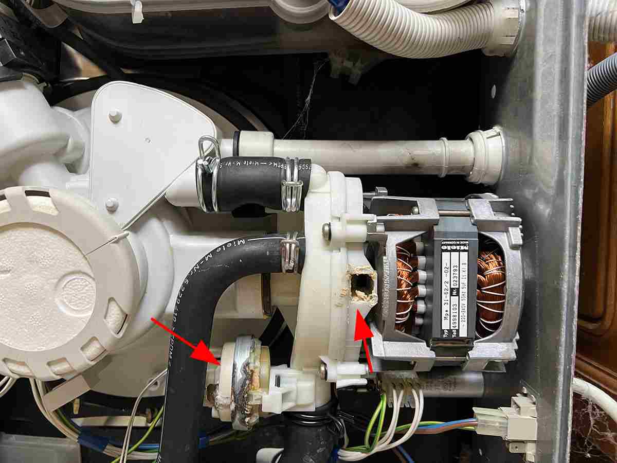

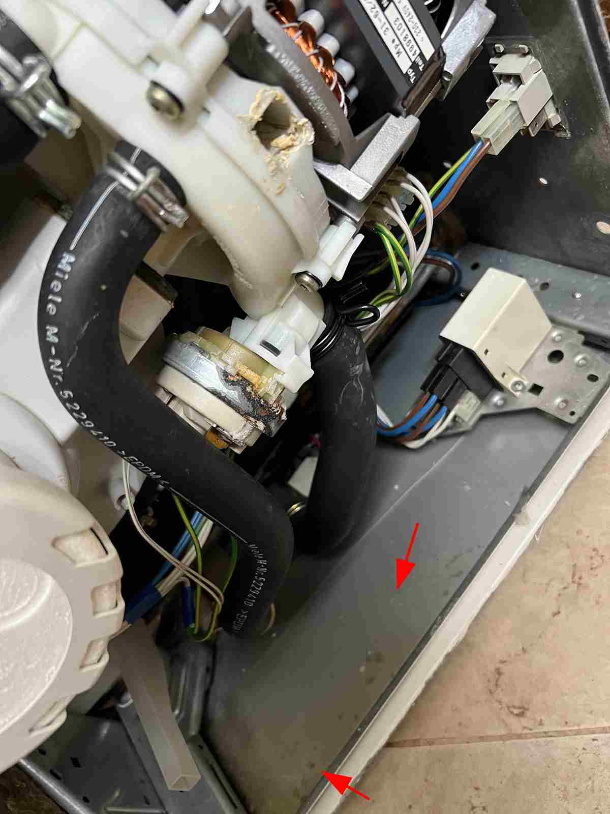

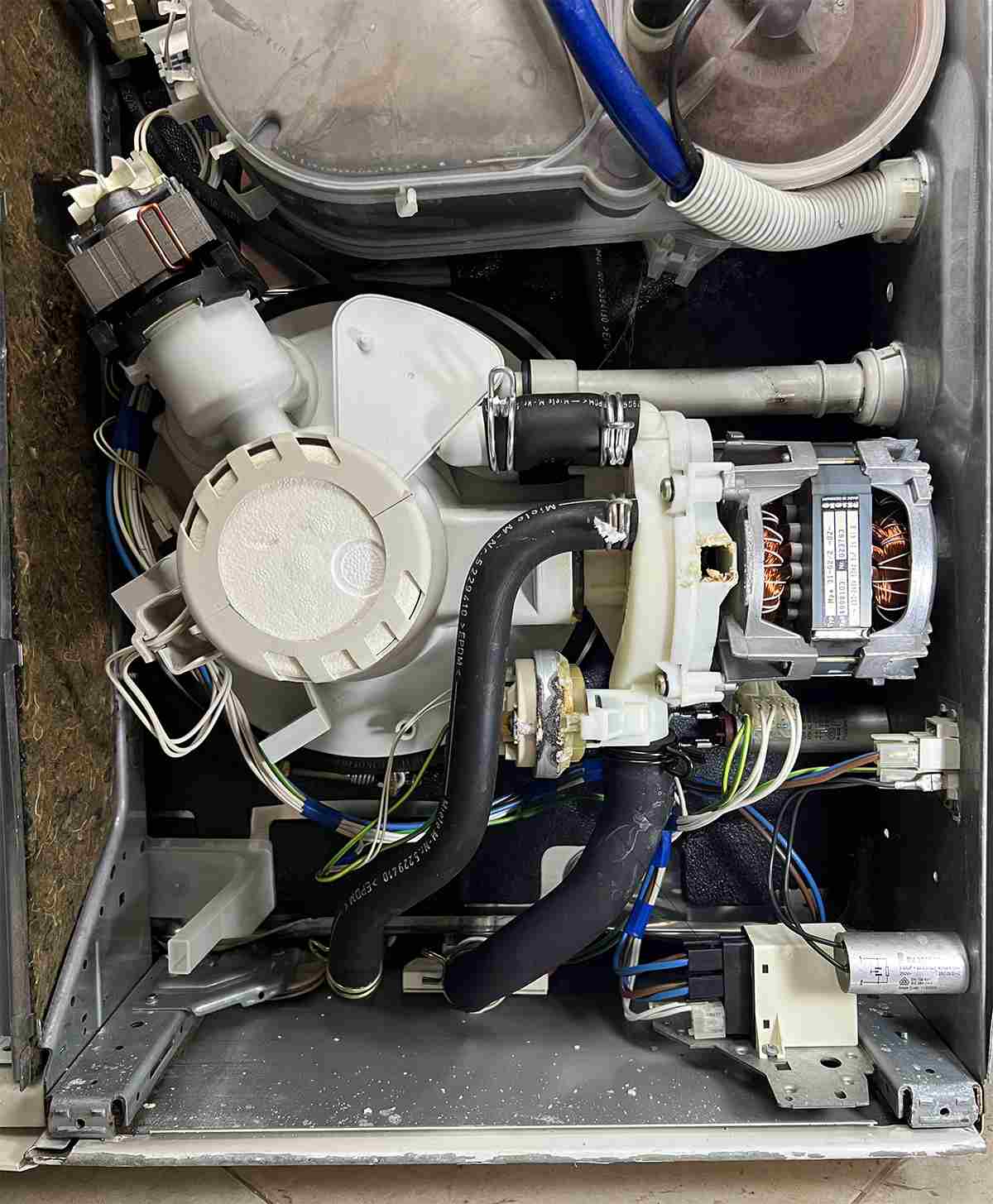

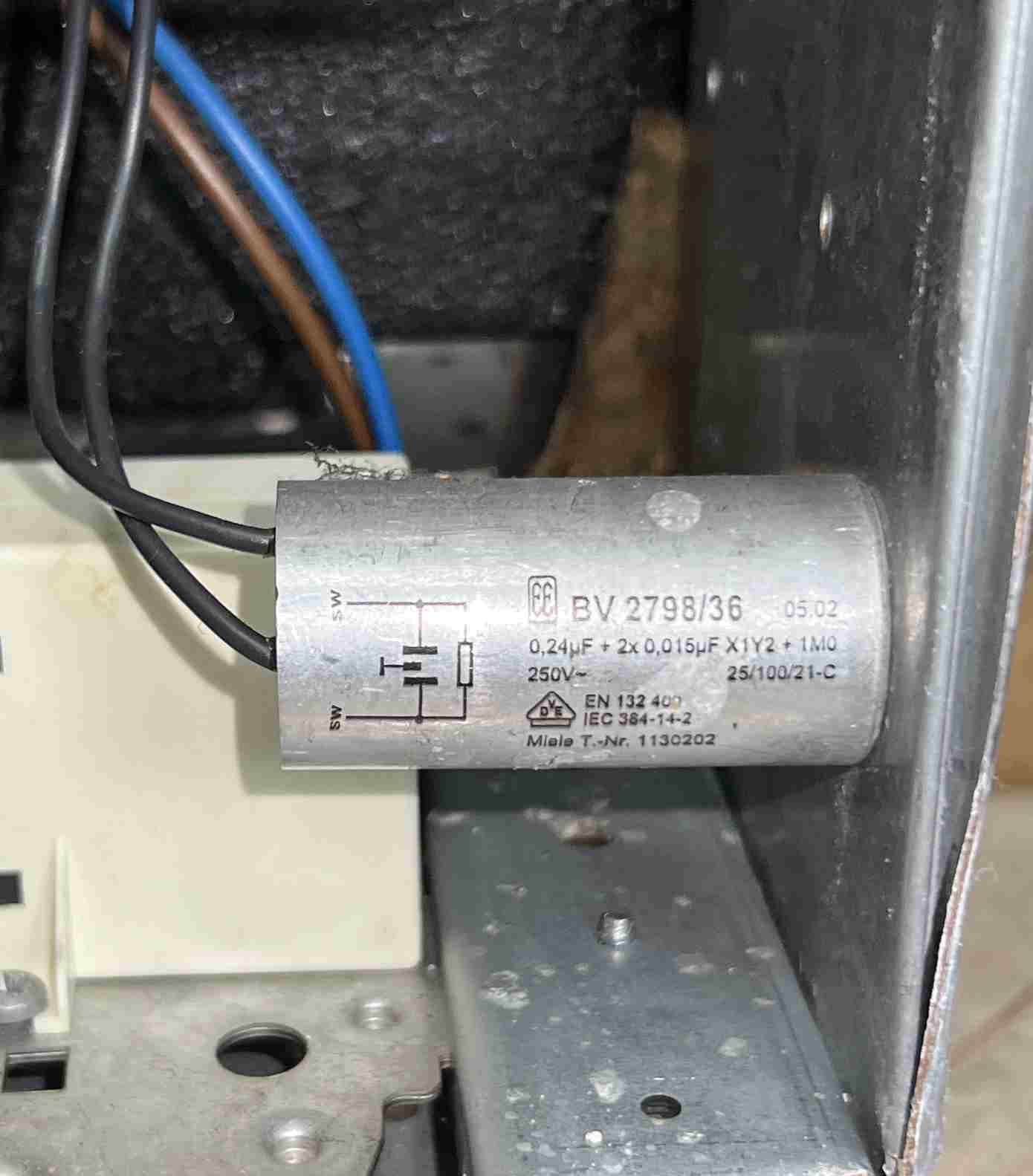

  1. Nell'ultima ora
  2. Bigboss80
    Sony Crt condensatori ?
    Ciao, dopo due giorni che ho cambiato i condensatori "ho cambiato anche quelli della scheda attaccata al tubo" , la tv la vedevo più luminosa, non so se fosse una mia impressione, ieri invece mi sembra più bassa di luminosità, meno brillante, non so se ci sia qualcosa da regolare, magari perché i condensatori sono nuovi, ma non so dove andare ad agire.
  3. Livio Orsini
    Inverte Power One PVI 60 TL OUTD
    Ottimo! Sia per il risultato, sia per la condivisione.
  4. piergius
    Differenziale che scatta spesso
    Consiglierei un periodo di osservazione, mantenere questa configurazione per 7 giorni, quindi spostare una Linea dal Differenziale che ne aveva 2 all' altro e lasciare così per altri 7 giorni.. - Questa procedura è utile : . per confrontare le rispettive Correnti Disperse, .. per verificare che non vi siano errori di cablaggio con qualche Carico che prenda Fase sotto un Magnetotermico e Neutro sotto un altro . Altrimenti, una volta installati i MagnetoTermiciDifferenziali, l' utilizzo di tali Carichi potrebbe provocare uno Sbilancio di Corrente ed intervento non atteso o impossibilità di Riarmarli ! - Buona giornata !
  5. Salve, ho ribaltato la lavastoviglie e posto foto della situazione: Piu precisamente ci sono punti in cui piccole perdite d’acqua hanno creato ossido/calcare: Inoltre ho sentito gocciolare e infatti dopo pochi minuti si è creata una piccola pozza d’acqua non saprei se sia normale o c’è qualcosa che perde Prima di addentrarmi nello smontare pannello e resistenza per una ricerca guasti più approfondita chiedo se possa essere il filtro EMI il responsabile del guasto Smontato e misurato ai capi indica circa 1Mohm Potrei rimontare il tutto senza filtro e osservare il comportamento? Se non dovessero comparire comportamenti strani del display e non dovesse scattare il differenziale (provando anche ad invertire la spina) avrei identificato il guasto. Se il guasto invece persistesse, rimonterei il filtro continuando la ricerca guasti. Grazie
  6. reka
    Produzione max. Impianto 3 Kw
    direi che dipende tutto dall'esposizione intesa sia come riferimento al sud ma anche come angolo della falda. se vuoi farti un'idea di quanto incidano ci sono delle tabelle abbastanza intuitive: questa credo sia riferita al sud italia, devi cercare quella della tua latitudine.
  7. Ganimede77
    Consiglio lavasciuga a resistenza con buona capienza.
    A prescindere, è la cosa migliore. Se puoi meglio le due macchine a terra o in alternativa, per impilare l'asciugatrice mobile/mensola/scaffale in modo da tenerle disaccoppiate. Così l'asciugatrice a pompa di calore avrà una vita molto più lunga.
  8. Smanettone15
    Weintek e limitazione incremento Jog +
    Ok la tua macro funziona ma ho riscontrato un limite ( non della macro). Quando utilizzo la funzione JOG+ oppure JOG- viene selezionato il record relativo al rispettivo numero progressivo di " Count " ( identificativo del record). Nel mio DB è presente un campo numerico da 0 a 999 che identifica il numero della ricetta. I numeri non sono sequenziali ma possono avere degli intervalli vuoti anche di decine di posizioni ( 001, 002, 023, 140, 231,232, etc). Ovviamente quando inserisco la nuova ricetta gli viene assegnato auomaticamente un nuovo numero ID del recod ma questo numero mai corrisponderà alla ricetta. Di conseguenza scorrendo i record con JOG+ verranno selezionati i record in ordine sparso ( con riferimento al mio codice numerico). Esiste un metodo per selezionarli in modo progressivo utilizzando il mio codice numerico? Per il secondo problema credo di aver risolto utilizzando i trigger nel seguente modo. per campi numerici "Imposta Word > Scrivi costante > 0 > Local HMI > Recipe > nomecampo" per campi testo "Imposta Word > Scrivi stringa costante > > Local HMI > Recipe > nomecampo" "Imposta Word > Scrivi costante > 1 > Local HMI > Recipe > command" per creare il nuovo record vuoto nei campi testo e con il valore 0 nei campi numerici.
  9. Simone Baldini
    Produzione max. Impianto 3 Kw
    Dipende appunto dall'esposizione
  10. baranello
    Produzione max. Impianto 3 Kw
    Salve, e' da qualche mese che ho installato un impianto da 3 kW, però come produzione di picco non riesco a superare i 2 kW? E' normale? L'esposizione non è ottimale ma nelle ore centrali la luminosità è buona ? Può darsi che sia qualche settaggio nell'inverter o qualche collegamento dei pannelli non fatto bene? Grazie
  11. Oggi
  12. acquaman
    HMI MP277 10"touch
    L'errore 0x63 (funzione: 0x2d) in ProSave indica generalmente un problema di comunicazione o di incompatibilità dell'hardware di connessione durante il tentativo di ripristino o aggiornamento del sistema operativo (OS Update). Siemens SiePortal +1 Ecco i passaggi principali per risolvere il problema: 1. Verificare il cavo di collegamento Questo errore si presenta spesso quando si utilizza un cavo non idoneo o non configurato correttamente: Cavo consigliato: Per i pannelli MP277, Siemens raccomanda l'uso di un cavo RS232/PPI Multi-Master (codice 6ES7 901-3CB30-0XA0) o di un cavo RS232/PPI standard. Cavi USB/PPI: Molti utenti riscontrano l'errore 0x63 usando adattatori USB/PPI economici o non originali. Se usi un cavo USB, assicurati che sia il modello Multimaster originale Siemens. 2. Eseguire il "Reset alle impostazioni di fabbrica" Se l'OS è corrotto, il normale aggiornamento fallisce. Devi forzare il ripristino tramite l'indirizzo MAC: Apri ProSave e vai alla scheda OS Update. Spunta la casella "Reset to factory settings" (Ripristino impostazioni di fabbrica). Inserisci l'indirizzo MAC del pannello (lo trovi sull'etichetta posteriore del dispositivo). Clicca su "Update OS". Solo ora dai tensione al pannello MP277 (Power-on). ProSave deve essere in attesa del bootloader del pannello per stabilire la connessione. Prova questi passaggi
  13. andreabb
    Inverte Power One PVI 60 TL OUTD
    Come scritto non dava errori ed arrivavano 400 V da ciascuna serie di panneli. L'ho fatto ripare ed il problema era la scheda di potenza DC. Sosituita è tornato a funzionare tutto alla grande.
  14. Buongiorno, riprendo la discussione dopo aver fatto alcune prove. Ho sostituito la scheda con una nuova, inizialmente dava errore F6 + 10. È stata poi riprogrammata dal venditore e reinstallata, ma il comportamento è rimasto invariato: errore F6 + 10 immediato e nessuna attivazione (compressore, ventole, luce interna). Ho verificato le sonde NTC, tutte misurano circa 3,2 kΩ a temperatura ambiente, quindi sembrano funzionanti. Ho anche provato ad avviare la scheda con solo display collegato e l’errore è lo stesso. A questo punto mi chiedo se possa trattarsi ancora della scheda (compatibilità/firmware) oppure di un problema di cablaggio o altro che mi sfugge. Grazie per eventuali suggerimenti.
  15. in ogni caso a 2 non dovrebbe perdere, se sei fortunato è la valvola che non tiene più o che non chiude bene per via di qualche incrostazione. dovresti verificare che anche a 1,5 piano piano non perda.
  16. zagabike
    Pressione acqua SU CALDAIA TRADIZIONALE a ZERO
    È una ARGO DE LUXE 24E in servizio dal 2002.... No perde un attimo soltanto quando metto la pressione vicino a 2... A 1.5 non perde nulla ma dopo 20h credo anche senza termosifoni e senza aprire l'acqua calda... Questo però è da verificare meglio....
  17. max.riservo
    TIA da W10Pro a W11
    Censura automatica del SO totalmente fuori luogo ... Testo censurato : W11-1
  18. max.riservo
    TIA da W10Pro a W11
    Trova il modo di virtualizzare il PC fisico (se funziona ancora dovrebbe esserci un utility di VMWare) in modo da avere 3 VM distinte (presumibilmente con *** (l'azienda ha richiesto la rimozione di questo marchio su PLC Forum): VM TIA14-18, VM TIA19, VM TIA20 e poi aggiorna a W11 (meglio sarebbe poter fare un'installazione da 0 di W11). Nel limite del possibile togli alle VM la possibilità di accedere ad Internet. Purtroppo (o per fortuna) tutto si aggiorna ... prima o poi sarai costretto a passare a W11 (banalmente magari TIA V2x non verrà più dichiarato compatibile con *** (l'azienda ha richiesto la rimozione di questo marchio su PLC Forum) e quindi non potrà esserci più alcun supporto). Un nuovo Pc dovrebbe essere scelto/necessario quando l'utilizzo dell'attuale diventa 'difficoltoso' e questo non dovrebbe avvenire ,a mio parere, per il cambio del SO (poi se il nuovo SO ti richiede il doppio di RAM, il triplo di cpu, il quadruplo di spazio su disco probabilmente diventa una scelta obbligata). Usa il PC fisico solo per le cose base non legate al mondo dell'automazione (navigazione, posta, elaborazione documenti) e virtualizza il resto ... quando arriverà il momento di cambiare PC non avrai particolari 'patemi' a farlo.
  19. blondgnek65
    Consiglio lavasciuga a resistenza con buona capienza.
    Buongiorno , ho dato un occhiata ai manuali della aeg e della lg le diffenze dovrebbero essere cestello circa 10 l piu grande e dosatore automatico detersivo( che non so se sia un bene) sulla lg, centrifuga a 1600 sulla aeg la cosa che mi lascia perplesso è che entrambe non hanno nessun filltro pulibile per la lanuggine , e la cosa mi convince poco ora lasci la cosa in standby visto che devo ancora entrare in casa se riesco a organizzare bene gli spazzi magari valuto di mettere due macchine separate , magari quelle che ho gia a casa principale e prendo una lavatrice di grande capienza e una asciugatrice a gas per quella principale, ad ogni modo se avete consigli per una buona lavasciuga suggerite pure che almeno mi faccui un idea. Saluti Nicola
  20. acquaman
    TIA da W10Pro a W11
    Cambia senza problemi.
  21. michpao
    Lavasciuga HOOVER link pro
    Controlla i tre avvolgimenti del motore e se indicano una resistenza identica (alla virgola) si passa a controllare la scheda inverter che lo pilota.
  22. guappo
    Montalatte Ariete Vintage mod. 2878
  23. gb13301
    Nice A6F non chiude....
    Ciao buondi!! Led D5 e D3 accesi, resto spenti....
  24. Livio Orsini
    Tensione sul profilo in alluminio di montaggio pannelli FV
  25. Maurizio Colombi
    Tensione sul profilo in alluminio di montaggio pannelli FV
    E allora queste ipotesi si fanno su altri tipi di forum e non su questo, magari su un forum di fantascienza o su un forum di esperti navigati, o ancora su un forum di visionari. Su questo ci si attiene alla realtà, non si esce dal tema e, soprattutto, non si "spaventa" la gente con ipotesi assurde. Spero sia chiaro.
  26. Livio Orsini
    Generatore ultrasuoni per scaccia talpe
    Vivi come me circondato da prati e campi? Sino a qualche anno fa avevamo una gatta che era una vere e propria assassina, non c'era alcuna talpa presente ne in giardino ne nell'orto; anche nei prati intorno a noi i mucchietti di terra eran rari. Poi la gatta è invecchiata ma la sua sola presenza era un deterente; infine, alla veneranda età (per un gatto) di 22 anni è morta. Mia moglie non ne vuole prendere un'altra per paura che rimanga "orfana", così nel giro di 3 anni le talpe ci hanno di nuovo colonizzato il giardino.
  1. Carica più attività
