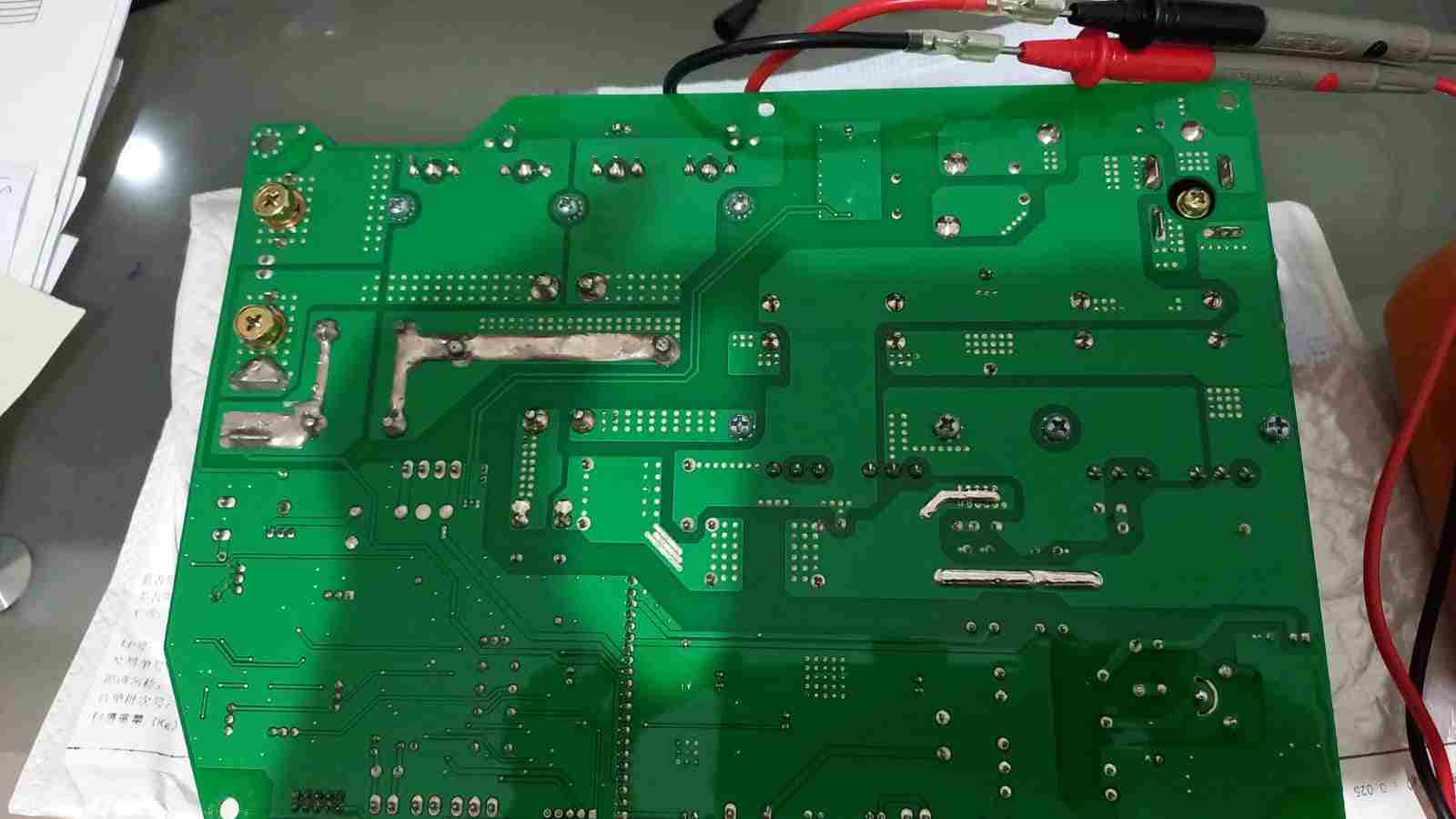

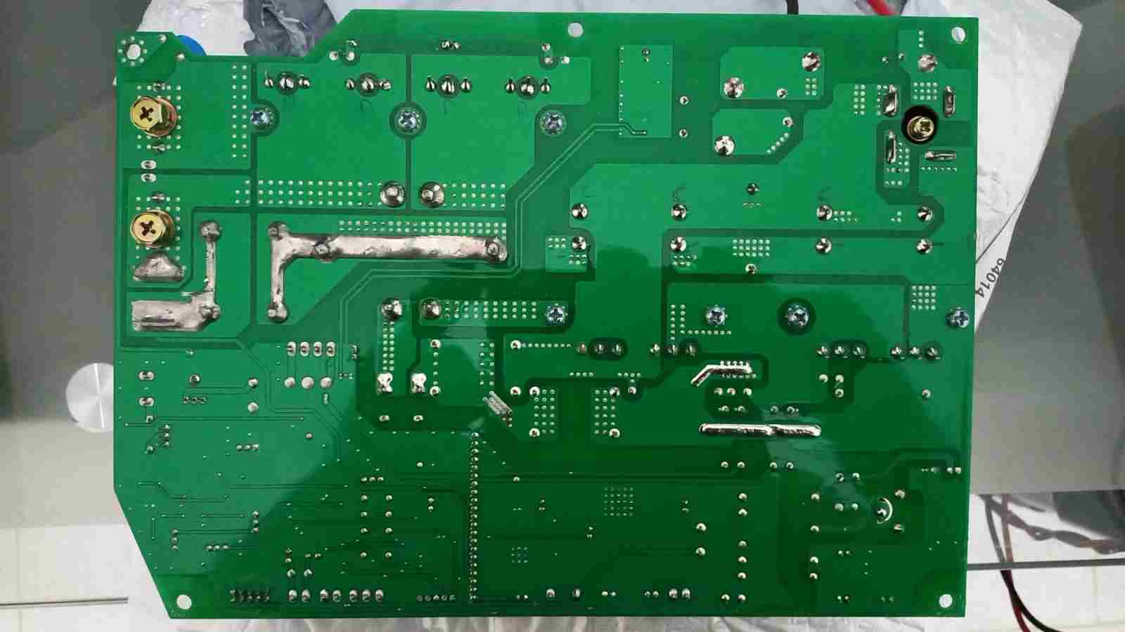

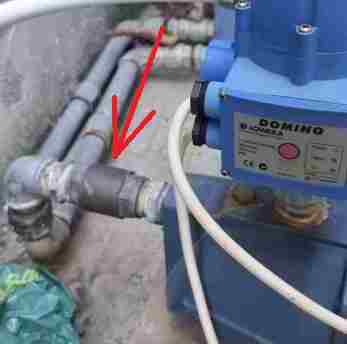

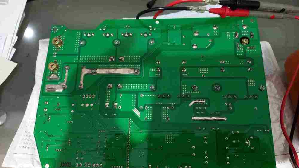

Saldatrice Reboot MIG 150 accendendola dopo 2 secondi salta la corrente.
Livio Orsini ha risposto a Gianlu1976 alla discussione in Elettronica generica
Metti inserie all'alimentazione della lampadina una lampada ad incandescenza o alogena da 60W-100W. Questa sicuramente impedirà l'intervento del magnetotermico in caso di cortocircuito nella saldatrice. Se interverrà ancora si tratta di guasto verso terra con intervento del differenziale. Se la lampada si illumina normalmente o quasi hai un bel corto subito all'ingresso dell'alimentazione. -
riccardo.bertazzini ha aderito alla comunità
Livio Orsini ha iniziato a seguire Oscilloscopio National VP5231A 30Mhz e Modifica di impianto e dubbio su differenziale.
Modifica di impianto e dubbio su differenziale.
Livio Orsini ha risposto a Maverick87 alla discussione in Inverter AC
Nel caso di linea trifase che alimenta inverter è necessario usare differenziali di tipo "B". Questo perchè, allo stato attuale dell'arte, è l'unico tipo di differenziale che garantisce un funzionamento corretto e completo per tutti vari tipi di guasti. Il differenziale di tipo B può anche essere usato come differenziale genarale per qualsiasi impiego, essendo la summa di tutti tipi di protezione. Io consiglierei, comunque, di suddividere le linee di alimentazione per le varie utenze e dedicare il tipo B alla protezione delle linee che alimentano inverter. -
Oscilloscopio National VP5231A 30Mhz
Livio Orsini ha risposto a Giophi alla discussione in Strumentazione elettrica ed elettronica
Dopo un periodo lungo di inattività è abbastanza frequente che condensatori elettrolitici anziani siano degradati. - Oggi
giugn76 ha iniziato a seguire FAAC sostituzione fotocellule
FAAC sostituzione fotocellule
giugn76 ha risposto a emmepietro alla discussione in Cancelli elettrici
Ciao,puoi sostituire tranquillamente senza problemi -
Grazie Leone del consiglio ma il problema purtroppo non è quello
Saldatrice Reboot MIG 150 accendendola dopo 2 secondi salta la corrente.
Nadine 82 ha risposto a Gianlu1976 alla discussione in Elettronica generica
Probabilmente (?) salta nel momento che la logica abilita il rele sul rail di F o N. - Ieri
rimonta ha iniziato a seguire Aceto di alcol e bicarbonato
Aceto di alcol e bicarbonato
rimonta ha risposto a Ganimede77 alla discussione in Lavatrici - Asciugabiancheria
Mi accodo a questa discussione ( ritenendo che sia giusto non aprirne un'altra per aggiungere questi elementi) per aggiungere che ho contattato bsd Italia per sapere se al posto dell'aceto di alcool fosse possibile usare nelle lavatrici asko dell'acido citrico. Mi hanno risposto in maniera diplomatica che quest'ultimo prodotto non è consigliato da Asko, perché non è stato testato sulle lavatrici e quindi non è garantita la resistenza dei componenti della macchina con questa sostanza. Io ho già fatto un lavaggio della lavatrice con aceto di alcool, mettendolo dentro al cassetto del detersivo quando la lavatrice carica l'acqua. Però non so se sia corretto così. Di sicuro ritengo non si possa mettere direttamente nel cesto, perché all'inizio la lavatrice scarica l'acqua residua. Il dubbio mi viene perché un paio di volte ho inserito del detersivo nel cassetto mentre l'acqua già scorreva e a fine lavaggio ho trovato un po' di polvere sotto al cassetto, che non era stato lavato via una volta richiuso lo stesso dopo l'aggiunta. Quindi inserendo l'aceto con cassetto aperto, non verrebbe lavato via per bene da sotto. Ho anche un altro dubbio: volendo spruzzare dell'alcool nei fori di uscita dell'acqua prima del lavaggio, per togliere il calcare che si forma, potrebbe essere che possa trafilare dal coperchio del cassetto del detersivo, che sembra non avere una guarnizione che lo sigilli alla base del cassetto? -
Posso collegare piano induzione e lavastoviglie su stessa presa 16A?
eang ha risposto a eang alla discussione in Altro su impianti elettrici civili
Giusto, ho dimenticato di scriverlo: ho un normale contratto da 3 kW monofase, e sul generale c'è un magnetotermico da 25A a protezione di tutto l'impianto. Quindi dite proprio di togliere la presa e collegare entrambi gli elettrodomestici tramite morsettiera, giusto? Ops, non avevo specificato: al momento ho un solo frutto da 16A nella classica scatola da 3 frutti, quindi se volessi collegare la lavastoviglie tramite presa dovrei aggiungere un secondo frutto. Quindi a questo punto la questione diventa: morsettiera oppure due frutti tripolari da 16A? -
Saldatrice Reboot MIG 150 accendendola dopo 2 secondi salta la corrente.
Leone2285 ha risposto a Gianlu1976 alla discussione in Elettronica generica
Ovviamente questa dispersione si verifica non appena metti la spina quindi temo non sia il tuo caso. -
Aiuto collegamento fili su scheda 401mp faac
Lu1991 ha risposto a Lu1991 alla discussione in Cancelli elettrici
Ciao Stefano , grazie per la risposta , il ponte l’ho fatto oggi. E prima di farlo non si accendevano nemmeno i 2 led , quindi penso che vada bene . Quali sono i fusibili e come riesco a rimuoverli? -
Saldatrice Reboot MIG 150 accendendola dopo 2 secondi salta la corrente.
Leone2285 ha risposto a Gianlu1976 alla discussione in Elettronica generica
Ciao Gianluca, cosa poco probabile ma non impossibile possono essere i cavi dentro la guaina in dispersione. Quindi anche scollegandol la terra dalla scheda la dispersione non viene eliminata. Hai provato a dare fase e neutro con un cavo esterno per escludere questa possibilità? -
Posso collegare piano induzione e lavastoviglie su stessa presa 16A?
drn5 ha risposto a eang alla discussione in Altro su impianti elettrici civili
Di solito quando cucino non lavo i piatti e viceversa. Non mi porrei proprio il problema e fossi in te collegherei induzione e lavastoviglie assieme lasciando le prese e spine esistenti. -
Problema campanello Comelit 3320/2
ROBY 73 ha risposto a Ivymike alla discussione in Citofoni, videocitofoni e intercomunicanti
Presumo proprio di sì. Beh, di certo non è messo bene, è tutto ossidato con l'acqua che è entrata. Sinceramente questo non lo ricordo, o meglio, con un semplice alimentatore (non con il commutatore 4897 o il 4888), mi sembra che i 33V siano costanti, però dalla prima foto che hai postato non riesco a capire quanti fili siano collegati esattamente e nemmeno riesco a leggere l'articolo del modulo audio, forse un 1600 o 1601 o 1201, anche perché il cartellino portanome dev'essere illuminato. Inoltre, non ho ancora capito se ci sia realmente un alimentatore 1195 e/o un altro articolo. Posta un altro paio di foto che vediamo di trovare qualche schema -
Saldatrice Reboot MIG 150 accendendola dopo 2 secondi salta la corrente.
Gianlu1976 ha risposto a Gianlu1976 alla discussione in Elettronica generica
Ecco le immagini parte posteriore della scheda. Domani smonterò i diodi. Se non erro devo mettere i puntali tra il gate e quello centrale. Se sento il bip del tester dovrebbe essere in corto giusto? -
Saldatrice Reboot MIG 150 accendendola dopo 2 secondi salta la corrente.
Gianlu1976 ha risposto a Gianlu1976 alla discussione in Elettronica generica
Posso collegare piano induzione e lavastoviglie su stessa presa 16A?
Maurizio Colombi ha risposto a eang alla discussione in Altro su impianti elettrici civili
Nessuna! Bisogna tenere in considerazione che: la linea deve essere dimensionata per sopportare la corrente di taglia dell'interruttore di protezione, gli apparecchi non dovranno mai essere utilizzati in contemporanea, la protezione della linea farà il suo lavoro, con molta tranquillità, al superamento dei 16A. Detto questo non vedo alternative, come ti è già stato consigliato che sembra il punto più debole della linea e lascerei tutto così. -
Videocitofono Urmet 1740/40
ROBY 73 ha risposto a Karlo71 alla discussione in Citofoni, videocitofoni e intercomunicanti
Ciao Karlo71, Ma il monitor si accende e diventa blu, oppure proprio non si illumina nemmeno? Puoi postare un paio di foto dei vecchi e dei nuovi collegamenti?! Potrebbe essere, ma di solito si accende ugualmente. Cio sono uno o due cavi coassiali nel videocitofono? La resistenza comunque, dev'essere da 75 Ohm -
Opinione - BTicino Living invertitore art. L4004 - si smonta da solo
Maurizio Colombi ha risposto a BEnrico7 alla discussione in Altri argomenti elettrici
Non è una politica industriale, non potrebbe esserlo, non ci può essere nulla di programmato è semplicemente un dato di fatto, magari solo casuale. Infatti, non ho mai proposto BTicino, ma ci sono persone che quando proponi Vimar (ad esempio) credono che vuoi fregarli. BTicino è sempre stata una ditta seria, abbiamo i Domino che stanno accendendo luci dagli anni 50, i Magic che fanno altrettanto dalla fine degli anni 60 e la serie 52 che lo fa ancora da prima di tutti questi. Purtroppo a cavallo tra l'80 ed il 90, ha ceduto alle lusinghe di Legrand ed è cominciato il declino e non sono solo io a dirlo... Devi anche prendere in considerazione che i tuoi apparecchi sono stati installati e che qualche rottura ci potrebbe anche stare... prego. -
Saldatrice Reboot MIG 150 accendendola dopo 2 secondi salta la corrente.
Gianlu1976 ha risposto a Gianlu1976 alla discussione in Elettronica generica
Grazie per i preziosi consigli, non sapevo che la corrente scorreva anche in questi dissipatori. Presterò attenzione. Riguardo al differenziale ti posso dire che scatta, si sente una sorta di scoppio... -
Saldatrice Reboot MIG 150 accendendola dopo 2 secondi salta la corrente.
rubio2002it ha risposto a Gianlu1976 alla discussione in Elettronica generica
Ciao, mi sembra che il multimetro indichi 33 Mohm, bisognerebbe misurare la resistenza con i puntali invertiti e se la resistenza non cambia, il circuito è aperto, sicuramente il ponte si è interrotto -
Infatti le pompe non vanno mai appoggiate direttamente sul pavimento o sui mattoni come nella foto. Devi mettere tra pompa e pavimento almeno 4cm di gomma fonoassorbente pesante. Inoltre si devono usare manicotti flessibili per l'allacciamento alle tubature idrauliche Così come collegata la pompa, i tubi trasmettono il rumore a tutta la casa.
Caldaia Vaillant VCWI242E non parte accensione
adrobe ha risposto a Volteius alla discussione in Guasti/Problemi Riscaldamento
Non so che intendi per commutatori, forse i depressori? Di commutatore (idraulico) ce ne sta uno solo. Certamente il vaso di espansione va caricato, con 0.8 bar di aria, ma solo a caldaia completamente drenata, togliendo ogni goccia di acqua dal vaso -
Problemi con Morsettiera Legrand
ROBY 73 ha risposto a cruise alla discussione in Quadri elettrici civili e terziario
Ok, facci sapere allora -
Opinione - BTicino Living invertitore art. L4004 - si smonta da solo
BEnrico7 ha risposto a BEnrico7 alla discussione in Altri argomenti elettrici
Mi sembra di capire che non è una ditta seria. Se lo fosse almeno un aiuto, sconto lo propone. -
Opinione - BTicino Living invertitore art. L4004 - si smonta da solo
BEnrico7 ha risposto a BEnrico7 alla discussione in Altri argomenti elettrici
Direi tutto molto deludente. Da quel che capisco il settore è a conoscenza di quesa politica industriale molto discutibile, a mio avviso. Mi viene in mente l'ingegnere americano diventato milionario perchè inventò la lavatrice che dopo tot anni non funzionava più. Che miseria. Sia per l'industria che per i professionisti - elettricisti - che le propongono nonostante ne siano a conoscenza. Una class action. Be! Anche se mi si prende in giro, nella mia semplicità di conoscenza giuridica e tecnica del settore, visto che è una situazione ricorrente, ci potrebbe anche stare. Non ho le forze per farlo ma se ne vengo a conoscenza partecipo. comunque grazie per le vostre risposte.
