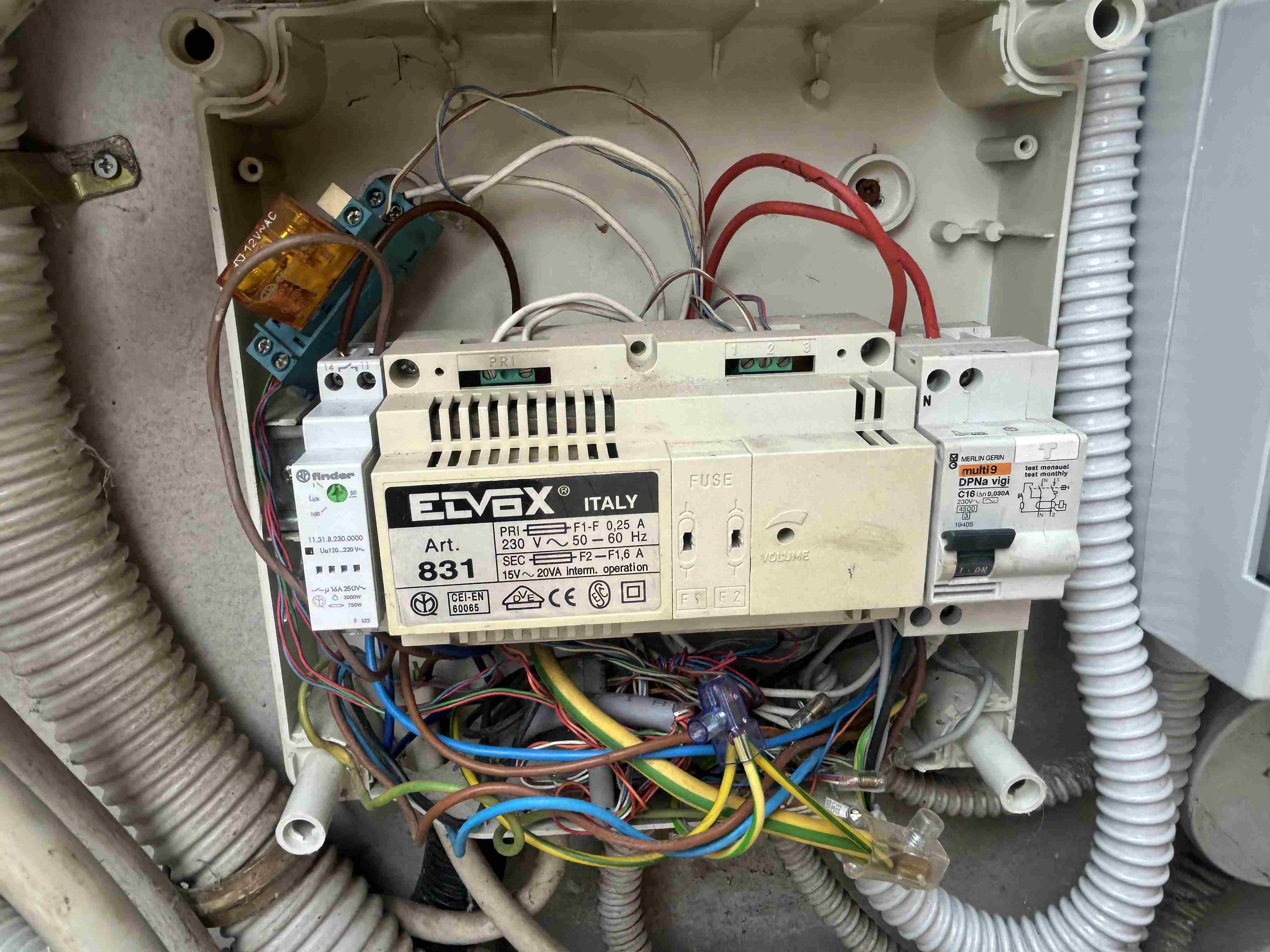

Problema con citofono Elvox 930/000
Fedemene01 ha risposto a Fedemene01 alla discussione in Citofoni, videocitofoni e intercomunicanti
paoloW3 ha aderito alla comunità
Ciccio 27 ha iniziato a seguire Lavatrice perde acqua da sotto
Lavatrice perde acqua da sotto
Ciccio 27 ha risposto a vela89 alla discussione in Lavatrici - Asciugabiancheria
Io credo che possa essere il soffietto tra vasca e coperchio. -
Come trovare una soluzione a questa perdita occulta nel riscaldamento di casa?
giovanni1946 ha risposto a giovanni1946 alla discussione in Tubazioni
Conclusione: tutte le prove e le indagini fatte hanno dimostrato che la microperdita c'è davvero. Quindi chiedo a tutti voi: è meglio tentare prima la via del turafalle, oppure passare direttamente al gruppo di riempimento automatico? -
Stefano.Milesi ha iniziato a seguire CONDIZIONATORE DUAL SPLIT INVERTER HISENSE 7000+12000 solo 7000 va 12000 emette aria calda
CONDIZIONATORE DUAL SPLIT INVERTER HISENSE 7000+12000 solo 7000 va 12000 emette aria calda
Stefano.Milesi ha inserito una discussione in Guasti/Problemi Climatizzazione
Buongiorno, Io ho un CONDIZIONATORE DUAL SPLIT INVERTER HISENSE 7000btu+12000btu 7000 in camera e 12000 nella zona giorno. Installato 5 anni fa. Lo split di 7000 funziona corretamente, quello di 12.000 invece emette solo aria a temperatura ambiente. L'unità esterna si avvia corretamente ma non riesce a raffredare. Da cosa può dipendere? -
Lavatrice perde acqua da sotto
UABC80 ha risposto a vela89 alla discussione in Lavatrici - Asciugabiancheria
È in garanzia? Se sì, devono uscire e risolvere; altrimenti non appena vedi acqua a terra ferma la lavatrice, stacca la spina, rimuovi i pannelli laterali e cerca la perdita, che da quello che scrivi è evidente… Controlla bene manicotti, tubi, tubicini e anche il soffietto dell'oblò; senza dimenticare la zona del cassetto del detersivo (se perde all'inizio del ciclo è facile che l'acqua venga da lì) Edit: se perde nelle fasi finali del lavaggio controlla bene anche il tubo di scarico: capita che si logori nella zona della lamiera e/o tra le pieghe a causa delle vibrazioni della centrifuga -
informazione generale ho un fossibot f3600 mi confermate che tramite professionista è possibile collegarlo all'impianto di casa tramite un ats manuale? in modo che se mi salta la luce posso manualmente commutare per prendere corrente dal generatore? chiaramente rispettando i carichi e dimensione cavi (andrei nel caso a prelevare poco giusto i carichi necessari in quelle poche ore che generalmente possono passare fino al ripristino del guasto, nel caso si può installare nel quadro elettrico avendo posti liberi? ha attacco classico come sulla barra come i mtd? grazie
Stefano.Milesi ha aderito alla comunità
Buongiorno, lavatrice Whirpool carica dall'alto TDLR65261BS. Talvolta perde un poco di acqua da sotto, dal punto in rosso, nelle fasi finali del ciclo di lavaggio. Chiamo assistenza e mi suggeriscono di NON sforare i Kg max di bucato previsti nel programma. Faccio un esperimento: carico 1,5Kg su 3Kg. Perde ugualmente. L'unico modo in cui NON perde è caricare pochi stracci alla volta. Quale può essere il difetto tecnico? Guardato da sotto filtro e manicotto dietro l'acqua NON viene da lì. Grazie!
- Oggi
Premesso che non sono antennista, però più che un semplice partitore forse conviene installare un amplificatore da interno alimentato mulituscita con amplificazione regolabile.
Non ho letto tutto per cui mi è sfuggito l'amplificatore. L'amplificatore servirebbe solo per segnale scarso ma, dando per buono che chi ha fatto a suo tempo l'impianto non abbia lesinato sulla potenza del segnale al piano, forse non serve. Però parlo da tecnico che non si limitava ad usare i vecchi derivatori della FAIT (non presa a presa ma con colonna nelle scale), e li modificava per una attenuazione (verso TV) a scendere man mano che allontanandosi si aggiungeva la perdita dovuta ai 4 metri di cavo tra piano e piano.
samsung wwf80f5e1w4w
michpao ha risposto a cucciolo75 alla discussione in Lavatrici - Asciugabiancheria
Rispondi e se non segnala errori, devi descrivere cosa fa: se gira solo in un senso, se gira piano ma non va in centrifuga, …. -
Per esperienza Moltissimi non sanno nemmeno sbucciare il cavo coassiale, e costoro farebbero bene a chiamare un elettricista anche solo per cambiare un interruttore. Ma, se non modificano i vecchi cavi e li lasciano come sono solo cambiando la presa (cioè, in questo caso sostituendola con il derivatore a tre vie) non è una cosa impossibile da fare e sarebbe identico a ricollegare la vecchia presa. Semmai il problema sorgerebbe per la eccesiva attenuazione di partizione ove non sia di 14 dB (ma se fosse 14 dB per 3 uscite difficilmente l'attenuazione sulla colonna sarebbe un solo dB) ci sarebbe l'ovvia ed inevitabile perdita di segnale ai TV. Ribadisco invece la "toppa della catenella", realizzata ovviamente senza eliminare quella "condominiale", con prese passanti non attenuanti e non con spinotti, sempre che la lunghezza delle tratte di cavo siano superiori a 4-5 metri. Sussiste in tal caso l'attenuazione introdotta dalla lunghezza delle tratte di cavo, ma proprio per la lunghezza resterebbe rispettata l'impedenza all'origine (teoria delle onde stazionarie)
Scelta pressostato corretto sistema autoclavato
Marco Fornaciari ha risposto a zio_mangrovia alla discussione in Pompe (Idraulica)
Per l'acqua meglio lo Schneider: è più sensibile e specifico per gli usi come il tuo caso o/e l'acqua per usi domestici. Sono troppi 5 BAR di differenziale, si usano per altre problematiche, lì peggiori. -
Scelta pressostato corretto sistema autoclavato
zio_mangrovia ha risposto a zio_mangrovia alla discussione in Pompe (Idraulica)
Buongiorno, i candidati potrebbero essere : Schneider Pumptrol FYG 22 Italtecnica PT/12 Il primo ha un differenziale massimo tra pressione di stacco e attacco di 2.7 bar, il secondo di 5 bar. La pressione max del primo è 7, quella del secondo 12 Mi verrebbe da privilegiare quello con il differenziale da 5 bar cioè Italtecnica. Cosa ne pensate ? -
diodo scotty SR110 1A 100V equivalente?
agoman ha inserito una discussione in Componenti elettronici ed equivalenze
buonasera mi ritrovo questo diodo scotty in corto tolto da una scheda di una lava asciuga beko , in laboratorio mi ritrovo un RGP10D potrebbe andar bene? aspetto una risposta grazie. - Ieri
Appunto, nel connettore JP24 e quindi nei morsetti 41-42-43 come da manuale. Ok, attendiamo allora
Ok grazie risolto era il giallo quello che mi serviva Gentilissmo
Delchi di 30 anni
Alessio Menditto ha risposto a boschwfl1661 alla discussione in Guasti/Problemi Climatizzazione
Pagando un tecnico qualificato, la cifra include anche il prezzo della tua libertà nel caso una forza dell ordine ti trovasse ad armeggiare pericolosamente e senza criterio attorno alla macchina, e la Libertà non ha prezzo. -
Delchi di 30 anni
Alessio Menditto ha risposto a boschwfl1661 alla discussione in Guasti/Problemi Climatizzazione
Si, questo vale se lo fai ogni anno, dopo 30 anni che non fai nulla le cose sono un po’ diverse. Sempre per il discorso che tu pensi che noi qui scriviamo a vanvera, che ormai è chiaro, anche se probabilmente non lo fai con cattiveria, il problema del condensatore sporco è la cosa più frequente che capita. Io personalmente ci davo anche con l’aria compressa, sempre da dentro a fuori, ma non è detto che funzioni sempre, dipende dalla qualità di sporco che hai tra le alette. Se fosse solo polvere, l’aspiratore qualcosa toglie, l’aria compressa è molto più efficace, ma se tra le alette trovi polvere unita ad altre cose, una bella lavata dopo aver spruzzato un buon sgrassante, è la cosa piu efficace. È una frase quindi che va contestualizzata, un tecnico come noi lo sa fare, un utente invece non lo sa fare, oltre che con la legge attuale Fgas non lo può nemmeno fare, è un reato Penale. Ecco perché sui clima, specie con gas vecchi tipo il 22, ma anche con i nuovi, è assolutamente vietato il fai da te, perché voi utenti non sapete metterci le mani, e fate più danni che altro. -
Problema basculante BFT
massimo7210 ha risposto a massimo7210 alla discussione in Cancelli elettrici
Entrambi i motori hanno 2 finecorsa per alzata e discesa sono collegati in basso alla scheda poi allego foto, la costa è collegata hai morsetti 70-72 proverò a fare l'autoset e vedere cosa succede al momento il basculante funziona con il ponte però ovviamente è esclusa la costa. -
Ma allora i fili dei finecorsa dei motori dove sono collegati? Ci sono entrambi, oppure solo un finecorsa e quale di preciso? Ok come pensavo e com'è giusto che sia. Ma dov'è collegata? Su quali morsetti? Perché probabilmente avevi la porta pedonale aperta Sembra giusto, la sequenza di numeri che leggi è l'indicazione del valore della coppia che viene data al motore dalla centrale VEGA e quindi variano sempre, perché a ogni posizione del portone, cambia anche la coppia gestita. Mi viene quasi il dubbio che ci sia la polarità dei motori invertita. Prova a fare un ciclo di Autoset partendo con il portone chiuso, quindi leggi il paragrafo "9.7) MENU AUTOSET (AUTOset)" a pag. 26. Un'altra cosa che non capisco, è perché ci sia la scheda opzionale, quella a fianco della morsettiera di alimentazione, in basso a destra a cui mi sembra che non ci sia collegato nulla.
Ciccio 27 ha iniziato a seguire Frigorifero chiq fss559nei42d side by side
Frigorifero chiq fss559nei42d side by side
Ciccio 27 ha risposto a Alex9108 alla discussione in Frigoriferi - Congelatori
Dico una fesseria: se fosse sempre accesa la resistenza di sbrinamento? -
Scelta pressostato corretto sistema autoclavato
Marco Fornaciari ha risposto a zio_mangrovia alla discussione in Pompe (Idraulica)
I raccordi a pressione vanno bene. Tappi il tubo dove ora è commegato il pressostato. Dove c'è ora il manomentro metti il tubo. Dall'altra parte del tubo metti un T e colleghi manometro e pressostato. Il nuovo T o il tubo tramite 1 o 2 collari tiene fisso il tutto al muro. Per quel lavoro vanno bene anche i raccordi a stringere. -
Delchi di 30 anni
boschwfl1661 ha risposto a boschwfl1661 alla discussione in Guasti/Problemi Climatizzazione
Rivedendo le istruzioni di montaggio dell'unità esterna Delchi Sky 305c, la Delchi dice di aprire l'unità esterna da sopra e semplicemente passare un aspirapolvere sul pacco lamellare, dall'esterno e dall'interno. Niente acqua, niente schiuma né detergenti. Gas refrigrante R22, potenza raffreddamento 1650w, ecco perché consuma tanto. -
è al secondo piano di 7 piani.... quindi se ho capito... rimetto la presa al suo posto, da li un 20 cm di coassiale che collego a quel amplificatore a tubino proposto e alla sua uscita collego il partitore, da li vado dove devo andare bello sereno di avere un segnale robusto... tutto questo senza interferire con il resto dei condomini, corretto?
ALLUMY ha iniziato a seguire Da 1 sola presa TV a 3..si può?
Se all' uscita del derivatore i segnali sono appena sufficienti per un solo TV, bisogna mettere in conto un alimentatore da retro TV e un piccolo amplificatore a bassissima figura di rumore che li tiri un po' su, come ad esempio questo. Da lì avrai un segnale che puoi distribuire tranquillamente anche fino a 4 prese, di cui una potresti metterla li e le altre due o tre dove vuoi tu. N.B.: lascia perdere i partitori, le prese TV è sempre meglio collegarle a un derivatore se fai partire i cavi da un' unica scatola di (appunto) derivazione, mentre se le metti in cascata, prendile passanti con attenuazione a decrescere, es. -14, -12, -12, -10dB e tappo 75ohm sull'uscita passante dell'ultima presa.
