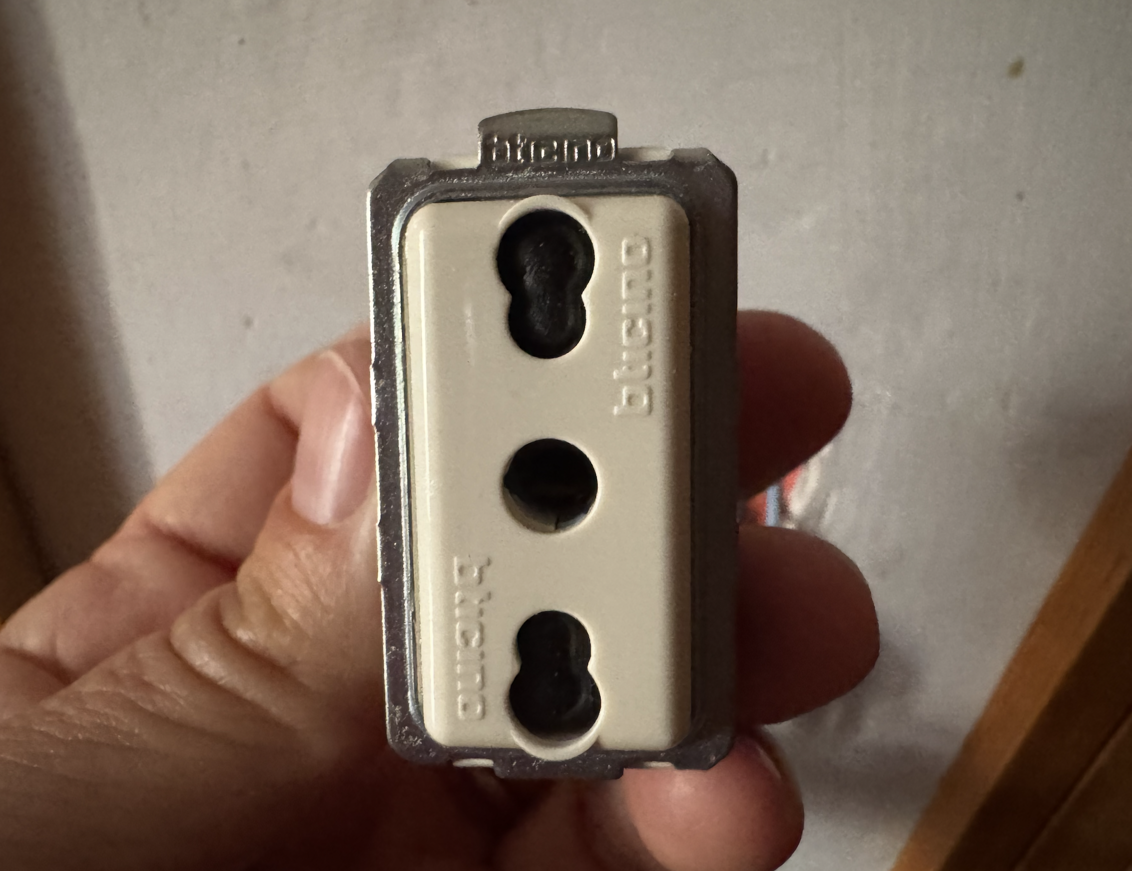

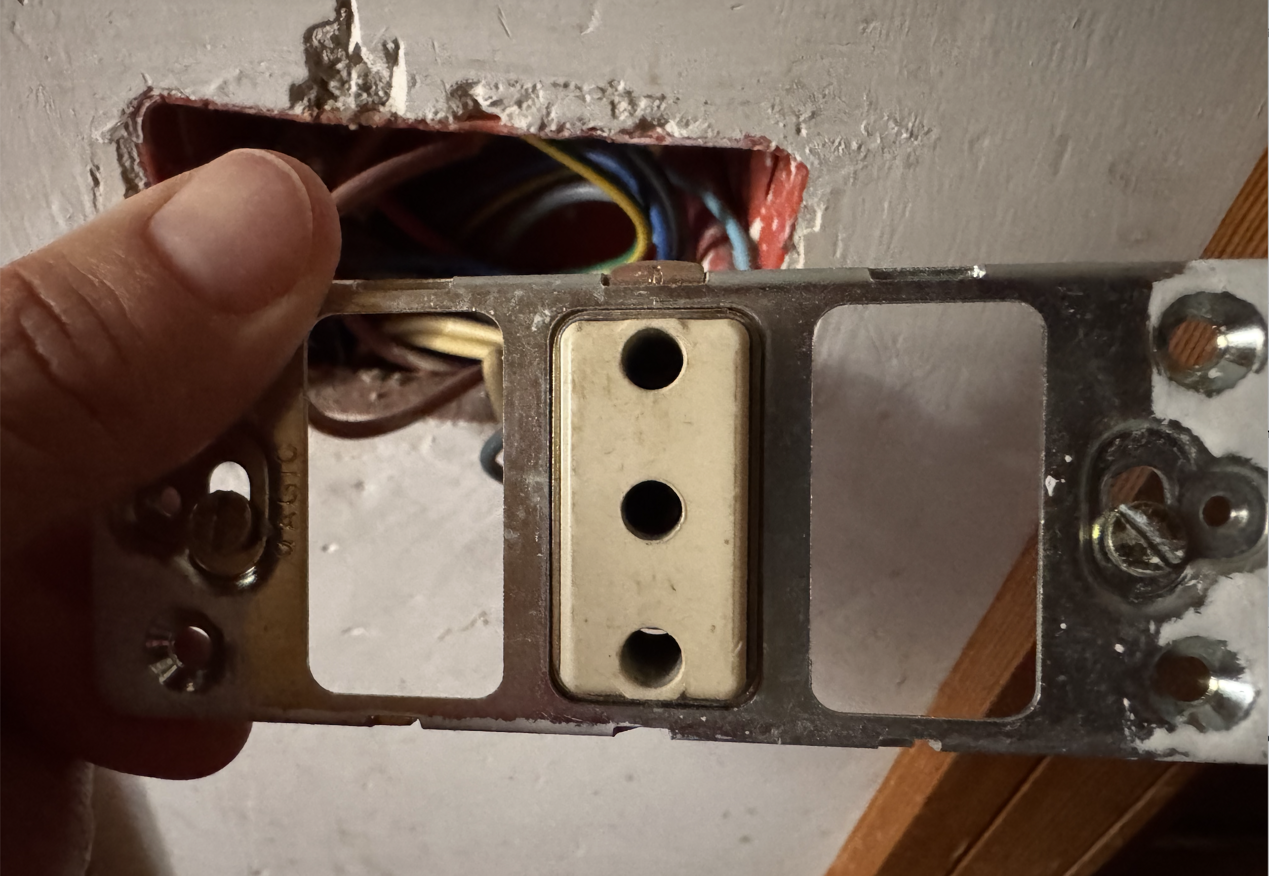

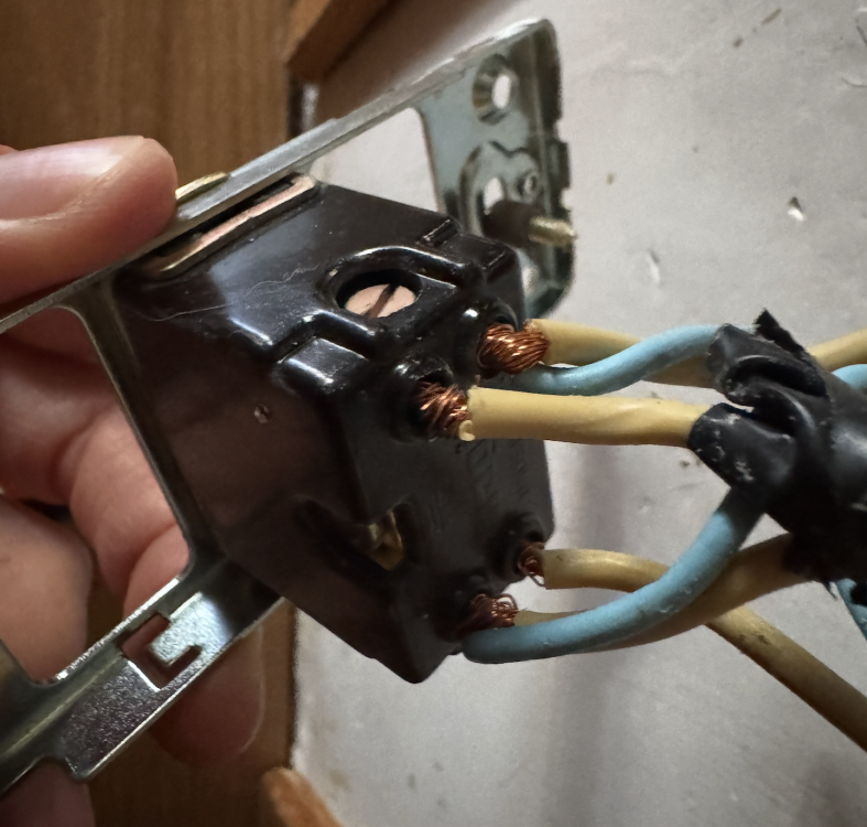

ALLUMY ha iniziato a seguire Trasmodulatore per singola utenza
Trasmodulatore per singola utenza
ALLUMY ha risposto a sirio2 alla discussione in Impianti misti TV-SAT
Beh, Non ha molto senso un trans modulatore per una singola utenza, ti conviene mettere un decoder tivusat e sei già a posto. -
oggi provo a collegare un telefono diverso a quella tripolare e quello che c'è ora lo provo diretto su TEL1 giusto per capire se devo buttarlo o meno
Verificare impianto telefonico
piergius ha risposto a reka alla discussione in Telefonia Fissa - Fax
Evidentemente non è in tilt, ma è guasto . - Ciao ! -
ma se sono due appartamenti perchè pensare ad un unico impianto? ci si incasina e basta. i 6kW sono comunque sono abbastanza per quelle unità anche senza star troppo a pensare quale split o meno sta andando
marco orange ha iniziato a seguire Cartellatrice Universale Vs Cartellatrice Frizionata
Verificare impianto telefonico
piergius ha risposto a reka alla discussione in Telefonia Fissa - Fax
Qualcosa tiene impegnata la Linea . . È importante fare la Prova con lo Sdoppiatore . Va bene anche un Filtro Rj . .. Stacca tutto, anche la Campana ! ( potrebbe essere in Corto il Condensatore ). Lascia solo Linea e Prese . ... Se hai un cordone Rj con la Spina dalla parte opposta, puoi collegarci il Tester Lo attacchi allo Sdoppiatore insieme al Telefono di Prova e misuri la Tensione a riposo senza Linea .... Quindi attacchi la sola Linea e ti sposti con Sdoppiatore + Telefono + Tester alle varie Prese ..... Se così tutte funzionano la Linea è buona . Allora rifai il giro, questa volta attaccando allo Sdoppiatore i vari Apparati al posto del Telefono, per ultima ricollega la Campana, per monitorare se qualche Apparecchio abbassa molto la Tensione Continua presente a riposo. - In alternativa metti 2 Led (tra loro in Antiparallelo) in serie su un filo subito dopo la 1^ Presa. (utilissimi : da quando ho avuto un problema simile non li ho tolti più ) A Riposo devono essere spenti . 1 acceso = Linea impegnata . Lampeggiano con la Corrente Alternata della Chiamata entrante . Come sopra inserisci un Apparato alla volta e verifica cosa assorbe . - Buona giornata ! -
Sostituzione vecchia presa elettrica
Dumah Brazorf ha risposto a chiccafonte alla discussione in Altro su impianti elettrici civili
i fili sopra stanno insieme e i fili sotto stanno insieme. connetti anche la terra eh. -
abbiamo solamente 6kw, gli split sono sparsi in 2 appartamenti, nel primo in una camera da letto e cucina, nel secondo appartamento, sala + cucina + camera da letto… Vorremo che l'utilizzo nell'appartamento primo, sia solamente di uno split per volta, ed anche nel secondo appartamento, sai per non caricare in eccesso il contatore, quindi si potrebbero accendere solamente 2 split per volta insieme, che soluzioni ci sarebbero a riguardo?
- Oggi
Sostituzione vecchia presa elettrica
reka ha risposto a chiccafonte alla discussione in Altro su impianti elettrici civili
ma non hai la terra collegata? comunque non vedo il dubbio, a parte i colori sbagliati -
allora: staccando il telefono fisso torna tutto a posto! devo proprio staccare la spina telefonica che non è un rj11 ma una tripolare, se stacco solo la 230V il guasto rimane. può essere una connessione saltata nella presa?
chiccafonte ha iniziato a seguire Sostituzione vecchia presa elettrica
Sostituzione vecchia presa elettrica
chiccafonte ha inserito una discussione in Altro su impianti elettrici civili
Buongiorno a tutti. Visto che già in altre occasioni il vostro aiuto è stato prezioso, sono qui a chiedervi un consiglio. Si tratta di un impianto elettrico fatto nel 1978 o 1979, vorrei sostituire questa presa con una nuova bipasso, che ho già acquistato. Una volta smontata mi sono accorta però che la situazione dei fili all'interno è diversa da come me l'aspettavo, che cosa devo fare? Grazie in anticipo! -
Abbassamento di tensione impianto con fotovoltaico e colonnina di ricarica
Dumah Brazorf ha risposto a SIMONA74 alla discussione in Altro su impianti elettrici civili
Quanto ciuccia la macchina? Banalmente non potresti ridurre la potenza di ciucciata in modo che spannometricamente in una notte ci stai dentro e si spera non faccia calare troppo la tensione di rete? Comunque se di notte vai a 190V di giorno a batterie piene mi aspetto che l'inverter faccia attacca/stacca in continuazione per lo sforamento dei 253V. -
piergius ha iniziato a seguire Scaricatore di tipo 2
Scaricatore di tipo 2
piergius ha risposto a deep27blue76 alla discussione in Installazione impianti elettrici civili e terziario
Quella blu che hai indicato è una barra per il Neutro.. Se hai poco spazio per la Terra a parità di ingombro è preferibile questa della È. C. I. : 9181 Morsettiera equipotenziale con protezione 6 FORI 6-16mmq Ho usato pure quelle da 10 fori dove arrivano più Cavi . Ne hanno anche da 4, 8, fino a 12 fori . - Buona giornata ! -
Salve, un saluto a tutti i componenti del forum, sono un nuovo iscritto e avrei bisogno di informazioni, utili a risolvere un problema di ricezione per quanto riguarda il segnale del digitale terrestre nel mio alloggio,un impianto centralizzato, malfunzionante. La mia intenzione sarebbe quella di convertire il segnale satellitare della mia parabola, e convertire i canali del digitale terrestre SAT in segnale idoneo ad essere ricevuto da un normale TV. Dalle poche informazioni che sono riuscito a trovare, bisogna usare un trasmodulatore, ma riesco a trovare solo quelli per multiutenze, per impianti centralizzati, e non per il singolo utente come nel mio caso, e appunto volevo chiedervi se siete a conoscenza di trasmodulatori adatti per una singola utenza.
Cavo per videocitofono.
Fabmire ha risposto a Fabmire alla discussione in Citofoni, videocitofoni e intercomunicanti
Grazie, ho deciso di utilizzare il BTicino 336904. Grazie ancora per i consigli. -
info differenziali abb ds202cr c16
tag89 ha risposto a tag89 alla discussione in Scatti intempestivi dei differenziali
Il problema che potrei aggiungere i moduli ma soltanto espandendo in orizzontale perchè sopra al quadro c'è la centralina dell'antifurto di casa e sotto (dopo qualche cm) c'è un termosifone. Per questo motivo che è stato espanso il minimo è necessario per aggiungere i moduli dell'induzione e wallbox. Non so se esistono quadri elettrici da 24 che si espandono solo in orrizzontale. Ho visto anche la situazione fuori al contatore....bel casino ci sono tutti i cavi delle ville messi insieme e mischiati tra loro e non si capisce facilmente in quale tubo va....sperando che non vada nel punto dove entrano tutti i cavi insieme. -
Molle del coperchio lavatrice Candy carica dall'alto
Stefano Dalmo ha risposto a Pasticca Dante alla discussione in Lavatrici - Asciugabiancheria
Inviategli un messaggio privato . nella messaggistica interna , accodarsi non serve ed è vietato. -
Abbassamento di tensione impianto con fotovoltaico e colonnina di ricarica
reka ha risposto a SIMONA74 alla discussione in Altro su impianti elettrici civili
per prima cosa devi verificare che al contatore i 190 che hai in casa non siano 230, in questo caso allora la soluzione giusta dovrebbe essere quella suggerita da Maurizio. -
TV Samsung hg40ej470 menù ricerca canali bloccato
Davidino66 ha risposto a Giancarlo84 alla discussione in Samsung
buondì. intendi che va cancellata completamente? ti ricordi che eeprom è? grazie 1000 -
info differenziali abb ds202cr c16
reka ha risposto a tag89 alla discussione in Scatti intempestivi dei differenziali
sì direi anche io, non essendo un bilocale serve un centralino più ampio in questi casi io consiglio un 12+12 spaccando verso il basso in modo da non dover cambiare i fili che arrivano da sotto, se invece subito sotto c'è una derivazione allora si cambia quel tratto e lo scasso per il centralino nuovo si fa un po' come si vuole -
sirio2 ha aderito alla comunità
Scaricatore di tipo 2
reka ha risposto a deep27blue76 alla discussione in Installazione impianti elettrici civili e terziario
sì chiarmaente io la chiamo barra equipotenziale ma in un impianto piccolo alla fine corrisponde al primo morsetto dove c'è collegato il cavo che arriva dalla palina -
Opinione - BTicino Living invertitore art. L4004 - si smonta da solo
reka ha risposto a BEnrico7 alla discussione in Altri argomenti elettrici
si ma lui dice che quelli che ricompra adesso si rompono ancora e non durano vent'anni! o forse ho capito male. -
Scatti aleatori di uno o due differenziali
scalzomen ha risposto a scalzomen alla discussione in Scatti intempestivi dei differenziali
Scatti aleatori di uno o due differenziali
scalzomen ha risposto a scalzomen alla discussione in Scatti intempestivi dei differenziali
Ok allora allora se mi date l'ok procedo come indicato nello schema sotto: come marchi vado con Schneider, ABB oppure anche Chint si può prendere in gioco? Grazie nel frattempo. -
il telefono collegato direttamente funziona, è pure una centrale cordless per fortuna così posso portarmi il portatile in giro perchè la campana non va. chiaramente non ho fatto nessuna modifica poco prima che il problema cominciasse. l'impianto è: TEL1 ------>RJ11(FAX IN MULTIFUZ) -----> rj11 TELEFONO/BASE CORDL -------------> rj11 TELEFONO FISSO ----->CAMPANA Ho provato a collegare il telefono alla prima presa del fax e la cosa strana è che all'inizio ha dato il segnale di libero ma appena provato a fare una chiamata si è ammutolito anche li. adesso provo a scollegare l'apparecchio e la campana sotto per vedere se cambia qualcosa
Ciccio 27 ha iniziato a seguire Gancio oblò asciugatrice Bosh serie 6
Gancio oblò asciugatrice Bosh serie 6
Ciccio 27 ha risposto a lucios alla discussione in Lavatrici - Asciugabiancheria
Avevo visto anche io su eBay, e purtroppo hai ragione. 😢
