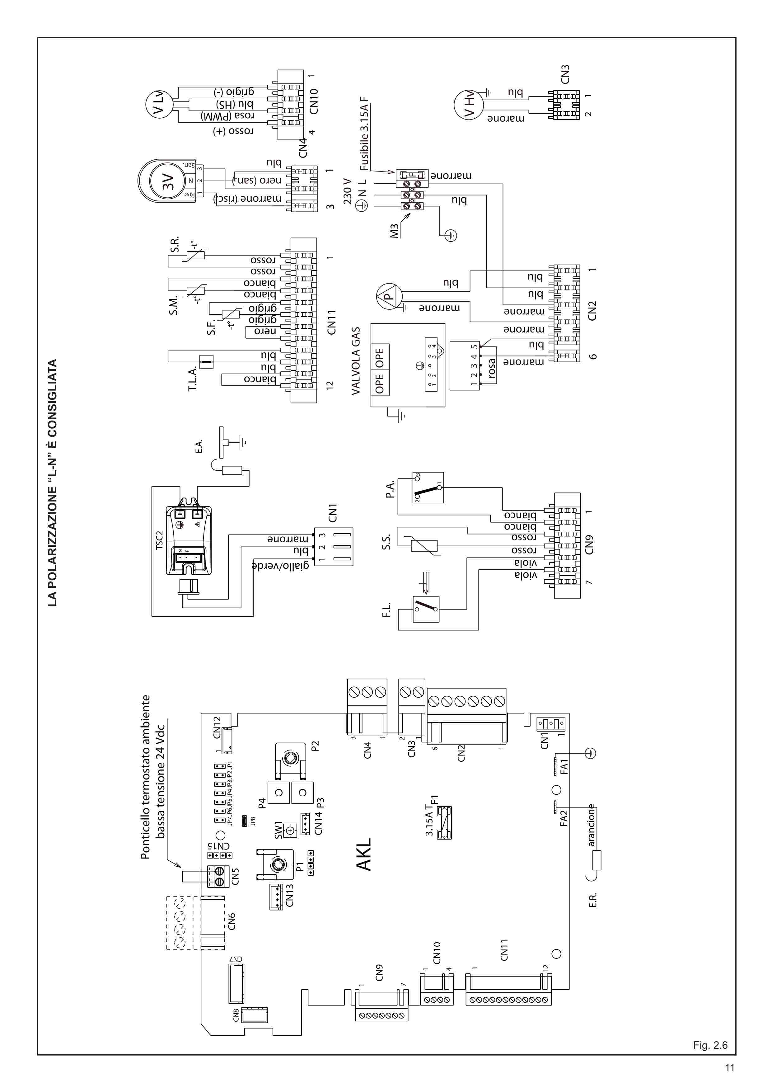

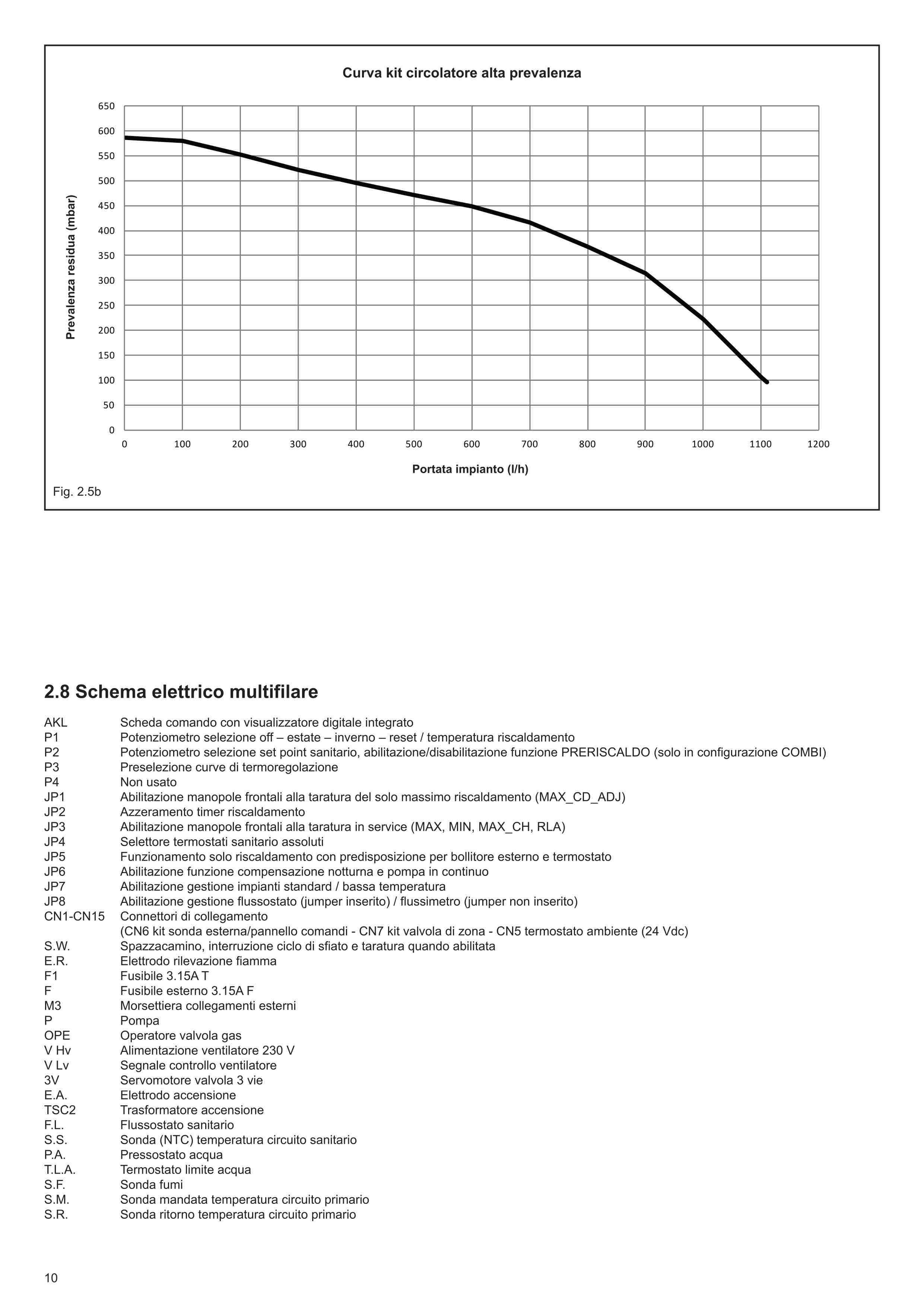

Livio Orsini ha iniziato a seguire CP 1243-1 con ModBus
Per favore leggi con attenzione il regolamento che hai liberamente accettato! Gli accodamenti non sono mai ammessi. Bisogna sempre aprire una nuova discussione. Inoltre, è comunque difficile ottenere risposte accodandosi ad una discussione inattiva da oltre 1 anno.
Alessio Menditto ha iniziato a seguire CP 1243-1 con ModBus
Arcman non ci si può accodare, apri tranquillamente una discussione tutta tua, grazie.
Condensatori compressore dubbi...
Livio Orsini ha risposto a Roberto mancini 81 alla discussione in Componenti elettronici ed equivalenze
Se fosse un problema di valvola stenterebbe a partire anche con 250µF+40µF! Inoltre per un motore monofase da 3kW, 40µF sono meno della metà del necessario. -
passatore ha iniziato a seguire Aiuto per identificare da sigla componente in SMD
scheda caldaia beretta meteo green
giorgio17 ha risposto a ISITRO alla discussione in Guasti/Problemi Riscaldamento
Comunque bisogna vedere il tipo di pompa.Alcune caldaie montavano pompe con regolazione velocità elettronica a bordo pompa.Questo schema dovrebbe essere del tipo che ho detto -
MarcoWork ha aderito alla comunità
Buongiorno a tutti, sto avendo lo stesso problema esiste una soluzione? Grazie mille
50lb670v-za si accende ma non funziona niente
kikkito ha risposto a kikkito alla discussione in LG - Goldstar
avete per caso qualche link per acquistare questo telecomando service adatto a questa tv? -
arcman ha aderito alla comunità
Condensatori compressore dubbi...
Marco Fornaciari ha risposto a Roberto mancini 81 alla discussione in Componenti elettronici ed equivalenze
Prima di verificare i condensaatori, hai controllato se la valvola di non ritorno (è montata tra compressore e pressostato) funziona correttamente o è bloccata sempre aperta? I pressostaati per quei compressori tipiamente sono già tarati in fabbrica per spegnere il motore a 6,5-7 BAR. Se quella valcola non funziona correttamente il motre si avvia solo se il serbatoio è ad una pressione inferiore a 1,5 BAR. Ho impiegato 10 anni per trovare la giusta valvola per il mio compressore. -
50lb670v-za si accende ma non funziona niente
kikkito ha risposto a kikkito alla discussione in LG - Goldstar
sisi ho gia provato nemmeno l'HDMI va qualsiasi sorgente non funziona -
Ventilatore FIME GR00955
giorgio17 ha risposto a mauro334 alla discussione in Guasti/Problemi Riscaldamento
Il prezzo del ventilatore completo su internet lo trovi da meno di 50 a massimo 110 euro.I cuscinetti sono fatti per lavorare a secco,niente olio,grasso o qualsiasi cosa che attiri polvere o che aumenti l'attrito(viscosità olio o grasso) per il semplice motivo che quei motorini non hanno forza e basta niente per non farli partire. -
Ventilatore FIME GR00955
Marco Fornaciari ha risposto a mauro334 alla discussione in Guasti/Problemi Riscaldamento
Se li puoi cambiare lo sai solo se li smonti, a volte quelli sembano dei cscinetti a sfere, ma sono bronzine sinterizzate. In alcuni casi queste bronzine hanno le stesse dimensioni dei cuscinetti quindi si cambiano facilmente (come nelle mia aspirapolveri): bisogna mettere sul banco il ventilatoe e smontalo, si fa prima a farlo che a dirlo. Il vero problema è che i cuscinetti di quella taglia, come privati, bisogna acquistarli in rete, e costa ben più il trasporto. -
Ciccio 27 ha iniziato a seguire Consiglio lavatrice grande capienza
Consiglio lavatrice grande capienza
Ciccio 27 ha risposto a Ilaria07 alla discussione in Lavatrici - Asciugabiancheria
Sarebbe bello se ci fosse un modo per tappare il buco come se fosse una camera d'aria, anche perché hai un mulo! Con vasca inox! Cerca di salvarla, ma puoi stare tranquilla che le Asko da 11/12 kg sono profonde 70 cm ed hanno 80 litri di cestello. -
Livio Orsini ha iniziato a seguire Condensatori compressore dubbi... , Curiosità su multimetro e Ventilatore FIME GR00955
Se ti va bene, altrimenti su brucia anche qualche resistore di precisione.
Immergas extra mini scalda in ritardo
giorgio17 ha risposto a istinto.3 alla discussione in Guasti/Problemi Riscaldamento
temperatura aaqua fredda in ingresso.Di solito in questo periodo dell'anno l'acqua degli acquedotti è abbastanza fredda. -
Ventilatore FIME GR00955
mauro334 ha risposto a mauro334 alla discussione in Guasti/Problemi Riscaldamento
Costano 200/300€? Lo so che attira polvere ma la attira qualsiasi lubrificante fresco. Era anche per capire se fosse lì il problema. Andrebbe messo dell'olio che non evapora così velocemente. -
Immergas extra mini scalda in ritardo
istinto.3 ha risposto a istinto.3 alla discussione in Guasti/Problemi Riscaldamento
Grazie mille farò un tentativo con la pulizia ,ma per acqua in ingresso intendi tipo la sonda che legge male quindi parte scaldando meno quindi più lentamente? -
Ventilatore FIME GR00955
Livio Orsini ha risposto a mauro334 alla discussione in Guasti/Problemi Riscaldamento
La sostituzione del cuscinetto non altera l'equilibratura; l'equilibratura dipende sia dal rotore che, in questo caso dalla ventola. -
Ventilatore FIME GR00955
giorgio17 ha risposto a mauro334 alla discussione in Guasti/Problemi Riscaldamento
Non si possono cambiare i cuscinetti (a parte che costano quasi come il motorino)perchè la ventolina di raffreddamento del motorino è pressata sull'alberino del motore e se la smonti dopo non si può più fissare,e se hai messo svitol peggiori le cose perchè attira polvere.E in certi ventilatori anche la ventola principale è pressata. Comunque per me puoi provare. - Oggi
Condensatori compressore dubbi...
Livio Orsini ha risposto a Roberto mancini 81 alla discussione in Componenti elettronici ed equivalenze
Mi auguro che il condensatore da 250µF venga staccato ad avviamento avvenuto, altrimenti rischeresti di surriscaldare il motore. Se il motore è veramente da 3kW (dati di targa?) il xondensatore sempre inserito deve essere di capacità compresa tra 80µF e 100µF. Quasi certamente con un condensatore di capacità corretta non ha nemmeno bisogno del condensatore aggiuntivo. Poresti mettere un condensatore da 50µF in parallelo al primo e rimuovere quello di spunto da 250µF -
Edron ha iniziato a seguire Curiosità su multimetro
Chiedo consiglio qui perché non essendo molto pratico non vorrei bruciare il fusibile. Il mio multimetro ha 9999 count e tra le varie funzioni ha la verifica per A, mA e μA. Se io misuro un apparecchio che es. mi da 3,4A e poi sposto il cursore del tester su mA o μA, si brucia il fusibile?
Quadro cucina in ristrutturazione
saltimbanco ha inserito una discussione in Interruttori differenziali, magnetici e termici
Ragazzi buon giorno Lavoro in elettronica, non sono un professionista del ramo ma mastico un po’ di elettrotecnica e impianti, ma vengo al problema. Per conto del cognato sto cercando di organizzare un quadro di cucina in ristrutturazione che prevederà utenze semplici e tradizionali come forno, lavastoviglie, frigo, microonde, prese banco, caldiaia, piano cottura tradizionale. L'appartamento è 120MQ, l’utenza è da 3 kw non si esclude un potenziamento a 4,5 in futuro, il generale di appartamento è un differenziale puro da 25A - 30mA, e poi un generale MT ticino 380v ? 6KA - 15A, che alimenta un generale prese ticino MT 220v – 4,5KA - 15A e un generale luci ticino 220v – 4,5KA - 10A Non conoscendo approfonditamente gli utilizzatori descritti per la cucina e quindi non sapendo se sono dotati di elettronica sofisticata, (approfondiro’) qualora necessario avrei idea di installare un differenziale generale 30mA tipo A o forse F (consigliatemi) e circa 5/6 linee utenza in cavo 2,5mmq protette da MT tutti 4,5KA da 16A per gli energivori e 10A/6A al resto. Consapevole che la selettività non potrà essere assicurata ne dagli MT tantomeno dai differenziali mi sembra comunque una scelta conservativa e di piccolo impatto. Grazie per i consigli -
Edron ha aderito alla comunità
Ilaria07 ha iniziato a seguire Consiglio lavatrice grande capienza
Consiglio lavatrice grande capienza
Ilaria07 ha inserito una discussione in Lavatrici - Asciugabiancheria
Buongiorno ho una lavatrice Ariston bs1400 11 kg ha un cestello con capacità 87 litri ,centrifuga 1400 giri . ha 20 anni ma funziona benissimo Purtroppo si è bucata la guarnizione della porta e il ricambio non esiste più . Sono sull’orlo della disperazione perché non trovo nulla di simile per sostituirla . sapreste indicarmi qualche lavatrice con misura fuori standard (lo spazio non è un problema) che abbia un cestello di almeno 80/90 litri e che arrivi a 1400 giri di centrifuga ? Le Samsung e le LG arrivano massimo a 1000 giri ,cosa che renderebbe i cicli di asciugatura in asciugatrice infiniti… La Haier da 15 kg sarebbe l’ideale ma ha una rosa di programmi imbarazzante ,manca per esempio il programma lana e la semplice opzione “risciacquo e centrifuga “. Aiuto! -
Apertura cancello scorrevole con controllo accessi Urmet 1735
neo8808 ha risposto a neo8808 alla discussione in Citofoni, videocitofoni e intercomunicanti
posso metterlo anche nella cassetta di derivazione che si trova accanto al cancello? perchè vedo la predisposizione per l'installazione su din -
il telegramma 112 è per un posizionamento fatto con il vecchio sinapos, se vuoi usarlo con un oggetto tecnologico di posizionamento devi usare il 105
Ma ci possono essere delle relazioni con il verticale?
Convertire un macchinario a 230V
Marco Fornaciari ha risposto a pedersen alla discussione in Altro su impianti elettrici industriali
Immaginavo fosse una macchina del genere o un cippatore o una pressa a eccentrico, e sono macchine che comosco abbastanza bene fino a qualche MW di potenza. Direi che essendo di vecchia fabbricazione è un mulino a martelli, quindi dotato di un albero gomiti con catene che reggono appunto dei martelli, cioè grosse massa metalliche che appunto martellano le pietre, che direi confermato dal fatto che ci sono due semivolani. In questo caso il discorso energetico del volano non serve a nulla. E non servono a nulla tante altre teorie. E tanto meno è uguale alle presse ad eccentrico. Nel mulino a martelli la forza del motore serve solo a sollevare i martelli che sono ben pesanti, quindi lo sforzo da applicare è compreso tra il PMI e PMS della rotazione **, il resto lo fanno la velocità di rotazione e il peso dei martelli. Oggi quelle macchine non si fanno quasi più, ci sono modelli diversi con due alberi rotanti con denti contrapposti e sfruttamento di tutti i 360° della rotazione. In quelle macchime il volano, che può arrivare fino a qualche tonnellata, serve perché il carico viaggia sbilanciato su un solo lato, o al limite due della massa volaniche. Oltre i 50 kW di potenza molto spesso c'è il motore di avviamento di pochi kW, per i cippatori di grande potenza il motore di avviamento è spesso idraulico. Se c'è la certezza dell'avviamento sempre a vuoto, un tempo si usava anche l'avviamnto stella triangolo per piccole macchine. L'inverter o il softstartwe non vanno bene, poi la velocità di rotazione è costante e tipicamente non supera i 250 g/', in quel mulito potrebbe essere inferiore a 150 g/' Per quella mcchina bisogna individuare una, max due, posizioni dove piazzarla in modo fisso, semifisso, e poi stendere due dedicate linee. Al resto ci pemsano le pale meccaniche, che i ogni caso sono usate per movimentare pietre e triturato. ** In verità dipende da quanti sono e come sono sfasati i gomiti dell'albero, quindi potremmo avere altri due PM, non di più in quanto inutilente complicato da costruire per una macchina nativa 22 kW. PM = punto morto PMI =punto morto inferiore PMS = punto morto superiore
