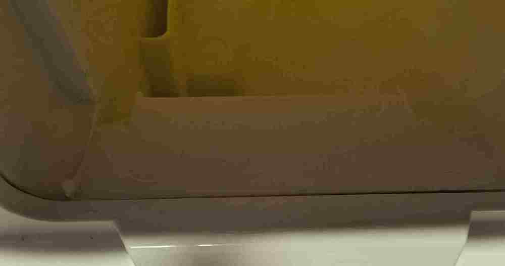

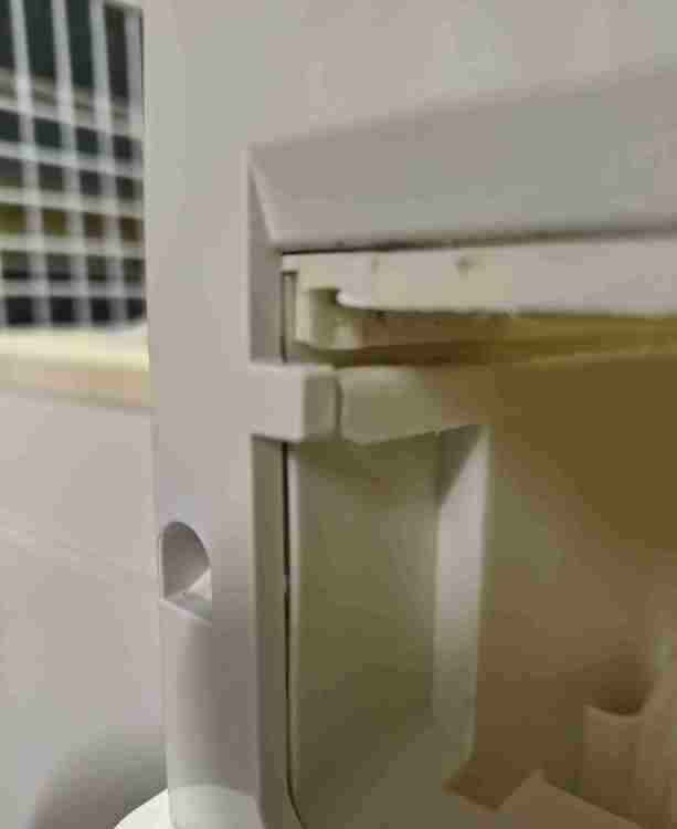

Consiglio acquisto asciugatrice: a resistenza (fondo magazzino) o pompa calore?
Alessio Menditto ha risposto a guidobras alla discussione in Lavatrici - Asciugabiancheria
Si ma non ha senso. Bisogna fare una manutenzione periodica, io ho visto video di’ asciugatrici smontate dove dentro c’era il finimondo di polvere e lanugine, da quello che so ogni tot anni bisogna aprirla e sbudellarla completamente, penso Che Ganimede abbia ragione sulla pulizia, magari bastasse soffiare ogni tanto come dici di aver fatto tu. -
Con fotocellule Faac XP20b d non funziona il cancello
giugn76 ha risposto a mao1977 alla discussione in Cancelli elettrici
Ma alla fine del setup quando dai comando di open cosa dice il display? Prova a regolare r1e r2 con i valori di default e vedi cosa fa. La chiave usb è collegata? - Oggi
Un aiuto a programmare al meglio inverter Huawei sun2000 6kw mono
rob_nosfe ha risposto a andreab76 alla discussione in Fotovoltaico
Scusa Andrea, ma stai chiedendo cose che anche il più scalcinato dei corsi FER dà per scontato che tu sappia già. E' un po' come mettersi alla guida di un'autoarticolato e chiedere al primo che passa "Mi insegni a guidare?". Chiedere è sicuramente lecito, ma che senso ha fare una domanda così generica? Posta così viene da dubitare che tu abbia titolo per guidarlo in sicurezza, quell'autoarticolato. -
Ottimizzazione carica batteria con impianto FV collegato ad inverter trifase.
rob_nosfe ha risposto a TecnoWilly alla discussione in Fotovoltaico
Parli di primo e secondo impianto, ma da come scrivi sembrerebbero più che altro 2 sezioni di impianto, una monofase e un potenziamento trifase fatto successivamente. Parli di "batteria Tesla" e la cosa più probabile è che tu ti riferisca a Powerwall 2, che è un SdA in AC monofase. In questo tipo di configurazione l'accumulo carica in autoconsumo virtuale, è ininfluente a quale fase sia collegato. Però deve vederle tutte e 3, sennò non riesce a virtualizzare nulla. Invece sarei pronto a scommettere un nickelino che non è stato riprogrammato il gateway della batteria. Non vado più nel dettaglio, perché le operazioni da fare e i meter da aggiungere variano in base a quale gateway Tesla è installato sul tuo sistema. Chiedi all'installatore. Però avrebbe dovuto farlo fin dall'inizio, quando siete passati in trifase. -
Piano cottura a induzione Bosch mod. PIA611B68J lampeggiano tutti i led.
niccolo ha inserito una discussione in Forni - Microonde - Cucine
Come già detto dopo che era andata via la corrente "causa temporale", quando sono andato a riaccendere il piano a cominciato ad accendersi tutti i led e non prende nessun comando. ho staccato la spina, dopo qualche minuto ho rimesso la spina e senza nemmeno accenderlo cominciano a lampeggiare tutti i led e cosi ogni volta che levo e metto la spina. Aperto ma non vi sono alcuni segni di guasti. Provato quello che era possibile provare " diodi, IJBT, resistori ecc." ma tutto ok. Lo possiamo buttare o c'è altro da controllare? Grazie a tutti. -
TV Samsung mod. QE55Q60RAT QLED si accende e si spenge di continuo.
niccolo ha inserito una discussione in Samsung
Un saluto a tutti, come già detto si accende e si spenge in continuazione. Le alimentazioni sono presenti sia i 13v che i 150 dei led quest'ultima si abbassa molto e poi si spenge. i led provati da staccati e sono funzionanti, solo se stacco i 2 flat che alimentano il pannello la tv rimane accesa, controllato se cera qualche condensatore in corto nelle 2 schede del pannello ma niente tutto ok. So della procedura di chiudere alcuni pin sui flat ma non so quali siano, ah! l'alimentatore funziona benissimo. Qualche consiglio da provare? Un grazie per il momento. - Ieri
Configurazione nuovo telecomando Sommer
ROBY 73 ha risposto a burida62 alla discussione in Cancelli elettrici
Quando vuoi / puoi. Comunque, credo che il cavo che va alla ricevente SOMMER sia quello che esce dal passacavo sull'estrema destra del supporto nero e se è realmente così, il filo giallo andrebbe collegato nel morsetto 2 e NON nell'1 che è il contatto di STOP, anche se poi non ho ben capito il senso di quel relè Finder 40.52, comunque questa "è un'altra storia" -
Configurazione nuovo telecomando Sommer
ROBY 73 ha risposto a burida62 alla discussione in Cancelli elettrici
Sì, comunque la AF43S serve "solo" per ricevere il segnale del radiocomando, mentre il codice viene memorizzato / programmato nella scheda madre -
patato ha iniziato a seguire Problema blocco Whirlpool W77 / 2
Grazie per la risposta. La sequenza è questa: 1)viene eseguito il prelavaggio 2)scarica acqua 3) carico acqua ed apertura dello sportello del detersivo. 4) esegue lavaggio 5) scarica l'acqua 6) qui dovrebbe ripartire o inizia l'asciugatura, invece si ferma e scarica l'acqua. 7) segnala l'errore Quando apro lo sportello non vi è mai acqua in vasca. le stoviglie sembrabo pulite ma non al 100%. Esce vapore caldo ma le stoviglie sono tutte bagnate
Con fotocellule Faac XP20b d non funziona il cancello
mao1977 ha risposto a mao1977 alla discussione in Cancelli elettrici
Sì acusa, li ho scritti velocemente ed erroneamente ho messo 2… in programmazione e impostato 1. R1 ed R2 non li attivo avendo i safencoder…gestiscono loro il fine corsa e il rallentamento. tra l’altro le fotocellule funzionano perfettamente (almeno per i led)… ci sto impazzendo dietro e non riesco a trovare il problema -
Interruttore Differenziale che non si arma
mrkrash ha risposto a mrkrash alla discussione in Interruttori differenziali, magnetici e termici
Intanto grazie per le risposte. @piergius sto valutando l'upgrade ma nel frattempo mi son fatto cambiare il differenziale che avevo acquistato. Nuovo ma già rotto. È bastato sostituirlo e tutto ha ripreso a funzionare. Grazie mille, Mario. -
Accendere led con assorbimento in CC
Ugo2002 ha risposto a Ugo2002 alla discussione in Elettronica Fai da te
Il led si deve accendere quando il motorino parte e supera diciamo i 100 per poi spegnersi quando non c’e’ assorbimento ( un micro apre il contatto). l’idea del transistor è i vari componenti penso sia la soluzione ottimale. -
L'unica cosa che mi viene in mente, è quella di provare a chiudere il jumper J4 USER (quello sopra l'etichetta), anche se secondo il manuale che ho trovato nel sito INIM dovrebbe rimanere aperto com'è ora: Prova a chiuderlo facendo un corto con un cacciavite, ma non saprei cosa possa accadere
Consiglio acquisto asciugatrice: a resistenza (fondo magazzino) o pompa calore?
Ganimede77 ha risposto a guidobras alla discussione in Lavatrici - Asciugabiancheria
Dopo 15 anni, è molto probabile che abbia iniziato a perdere gas, ma, insisto su una cosa, se non hai fatto quello descritto nel video qui sotto, non hai fatto niente per la pulizia: -
Consiglio acquisto asciugatrice: a resistenza (fondo magazzino) o pompa calore?
Ganimede77 ha risposto a guidobras alla discussione in Lavatrici - Asciugabiancheria
Per me, che ne ho usate parecchie, per un uso invernale ed in locale freddo, in fattura dell'energia elettrica, nemmeno te ne accorgi quasi. -
Whirlpool Supreme 9414 perde acqua dalla vaschetta del detersivo
Sirigor ha risposto a Sirigor alla discussione in Lavatrici - Asciugabiancheria
ho rimosso il cassetto e messo risciacquo. la prima cosa che ho notato è che il distributore ora ha degli spazi, cosa che son sicuro quando ho montato ieri non ci fossero, tutte le parti aderivano bene e forse si è spostata quando ha iniziato il lavaggio spazio che si riduce se premo il distributore nello spigolo posteriore dx. Smontandolo sembra che i fermi si siano consumati l'acqua fuoriesce dallo spazio a sx della foto 1 e dallo spazio in basso nella foto 2 domani provo un accrocchio con del nastro adesivo americano, cercherò di far aderire al meglio le varie parti. Se l'accrocchio regge valuto se acquistare un nuovo distributore (che son 100 euro tra componente e ssp) o cambiarla (mia moglie propende per la 2) -
Cattiva ricezione contenuti TV sul canale 36 Frequenza 594 (Mediaset 2)
Marconi57 ha risposto a Marconi57 alla discussione in Impianti TV
Il Comune di ricezione è Desana(VC). I vicini non lamentano problemi. Tanti hanno abbandonato il digitale terrestre ed utilizzano la parabola satellitare. Domani recupero i dati dei componenti l'impianto di ricezione televisiva. -
Scatti aleatori di uno o due differenziali
scalzomen ha risposto a scalzomen alla discussione in Scatti intempestivi dei differenziali
Ok chiarissimo...prima devo ricostruire i circuiti in poche parole. Però vorrei fare un'altra prova prima ancora, isolare i condizionatori piazzati sul terrazzo perché quelli non hanno ne magnetotermico dedicato ne interruttori...inoltre la prova mi è venuta in mente perché il proprietario mi ha appena riferito che da un paio di settimane vi ha messo sopra dei teli di protezione. Non vorrei che i teli tendono a creare umidità e hanno fatto scatenare questi scatti non presenti prima! Altra domanda: la pinza che mi hai suggerito è acquistabile solo dalla Cina...avresti anche qualche modello acquistabile più a stretto giro da consigliare? anche se viene qualcosina in più...per non aspettare 15 gg di spedizione. grazie -
Accendere led con assorbimento in CC
Ugo2002 ha risposto a Ugo2002 alla discussione in Elettronica Fai da te
Il led si deve accendere quando il motorino parte e supera diciamo i 100ma per poi spegnersi quando non c’e’ assorbimento ( un micro apre il contatto) -
Consiglio acquisto asciugatrice: a resistenza (fondo magazzino) o pompa calore?
guidobras ha risposto a guidobras alla discussione in Lavatrici - Asciugabiancheria
Alessio In sostanza dici: - asciugatrice pompa di calore SEMPRE più efficiente, quindi con costi di esercizio minori, rispetto a una a resistenza. Anche se condensatore abbastanza sporco e temperatura ambiente abbastanza bassa (come nel mio caso) - a resistenza costruzione molto più semplice, quindi più facile da manutenere ed economica da riparare. Facendo i debiti scongiuri, questa è evenienza più rara e nel ciclo di vita si spera decennale contano di più i consumi. Ganimede Mi sembra dica (quasi) il contrario rispetto all'efficienza: - pdc fatta lavorare a bassa temperatura ambiente (10-15 gradi) perde molta efficienza e diventa paragonabile a resistenza, nonostante quello che dicano i dati dichiarati e i test di laboratorio (perchè svolti in condizioni ottimali, diverse dalle mie). Questa contraddizione mi riporta al punto di partenza Grazie a entrambi per i pareri e l'aiuto! -
ALLUMY ha iniziato a seguire Cattiva ricezione contenuti TV sul canale 36 Frequenza 594 (Mediaset 2)
Cattiva ricezione contenuti TV sul canale 36 Frequenza 594 (Mediaset 2)
ALLUMY ha risposto a Marconi57 alla discussione in Impianti TV
Dalla lista sembra che ti arrivi solo da Valcava, da circa 107km. Se gli altri mux li ricevi correttamente probabilmente la tua antenna va bene. Senti anche i vicini se hanno lo stesso problema: se si, allora ti conviene aspettare un po' sperando che sistemino la trasmissione del mux. Se invece i vicini non lamentano problemi, si vedrà il da farsi. Intanto dacci info riguardo l'antenna, l'amplificatore e filtro LTE: marca, modello, annata e soprattutto in che stato di salute sono. -
Sistemazione VCR fascia alta (Panasonic HS950, HS1000, FS200) per operazione recupero VHS culturale - consigli?
Goldstar ha risposto a Goldstar alla discussione in VCR (Videoregistratori)
@patatino59 Ti ho inviato un messaggio in privato @Adelino Rossi Ho digitalizzato solo VHS da 30 minuti. Si trattava di una enciclopedia a cassette sugli UFO. Forse il nastro durava anche meno di mezz'ora quindi lo "sforzo" lo vedo davvero irrisorio. Comunque uso diversi VCR. Il 950 lo faccio lavorare principalmente se devo digitalizzare VHS con contenuti particolari o se le l'immagine della cassetta "balla". Diciamo che per la digitalizzazione massiva vado in rotazione tra un Panasonic e un Samsung. Non carico mai tante cassette in uno stesso VCR. Però, in sincerità, se fai riparare qualcosa ti aspetti che ti funzioni, altrimenti che lo fai riparare a fare? @greg291987 Grazie per i consigli. Avessi un minimo delle tue conoscenze, me lo sarei sistemato io. O almeno ci avrei provato. I pezzi, secondo il service, sono "nuovi". Mi hanno fatto aspettare quasi 4 mesi per ordinarli. Tu ci credi? Io no ... -
videocitofono CAME BPT PLX V WIFI 840CH-0130 non funzionante dopo reset
MARCOLOADED82 ha risposto a simrim96 alla discussione in Citofoni, videocitofoni e intercomunicanti
Su que dispositivo il reset di fabbrica cancella anche l'indirizzo di chiamata. Se c'è il VA/01 la programmazione va eseguita da lì e non dal posto esterno... -
Whirlpool Supreme 9414 perde acqua dalla vaschetta del detersivo
Stefano Dalmo ha risposto a Sirigor alla discussione in Lavatrici - Asciugabiancheria
In tutte le lavatrici a due elettrovalvole per direzionare il flusso al terzo scomparto fanno confluire i due flussi . ma adesso è una sorpresa questa che non vedi da dove esce acqua . Pensavo che era evidente da dove uscisse . A questo punto devi impostare risciacquo e guardare bene sul davanti o mettere una lampada nella zona del cassetto e vedere sotto , oppure mettere la mano sotto al cassetto e nei dintorni , non vorrei che la vasca in qualche salto abbia lesionato il corpo del distributore sul posteriore . -
Stefano Dalmo ha iniziato a seguire Rowenta compact steam pro problema con vapore
Rowenta compact steam pro problema con vapore
Stefano Dalmo ha risposto a Henz alla discussione in Piccoli elettrodomestici
Cioè , con la vecchia interrompeva dopo 10 minuti l’erogazione del vapore , con la nuova il vapore non esce manco prima ? giusto ?
