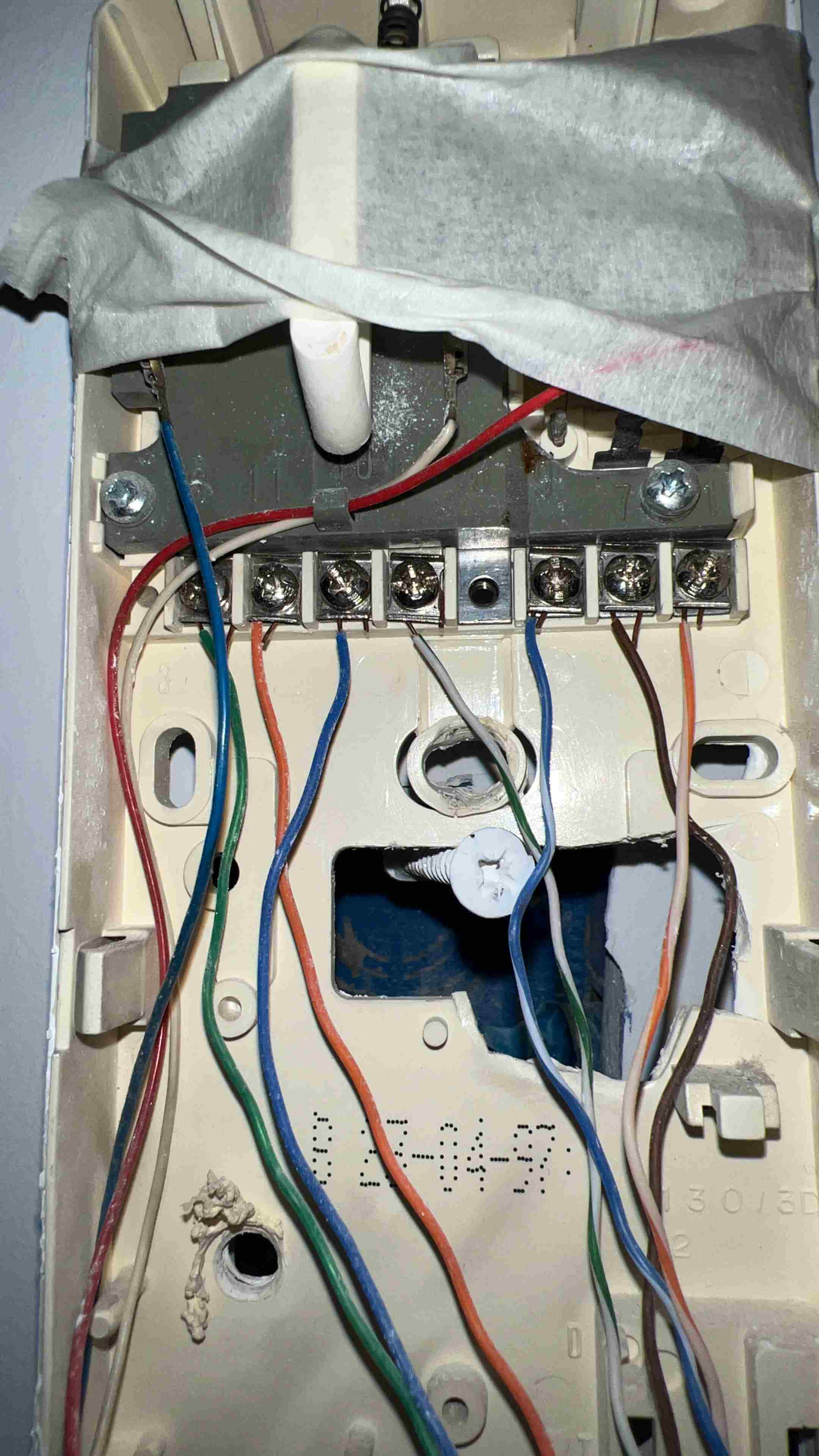

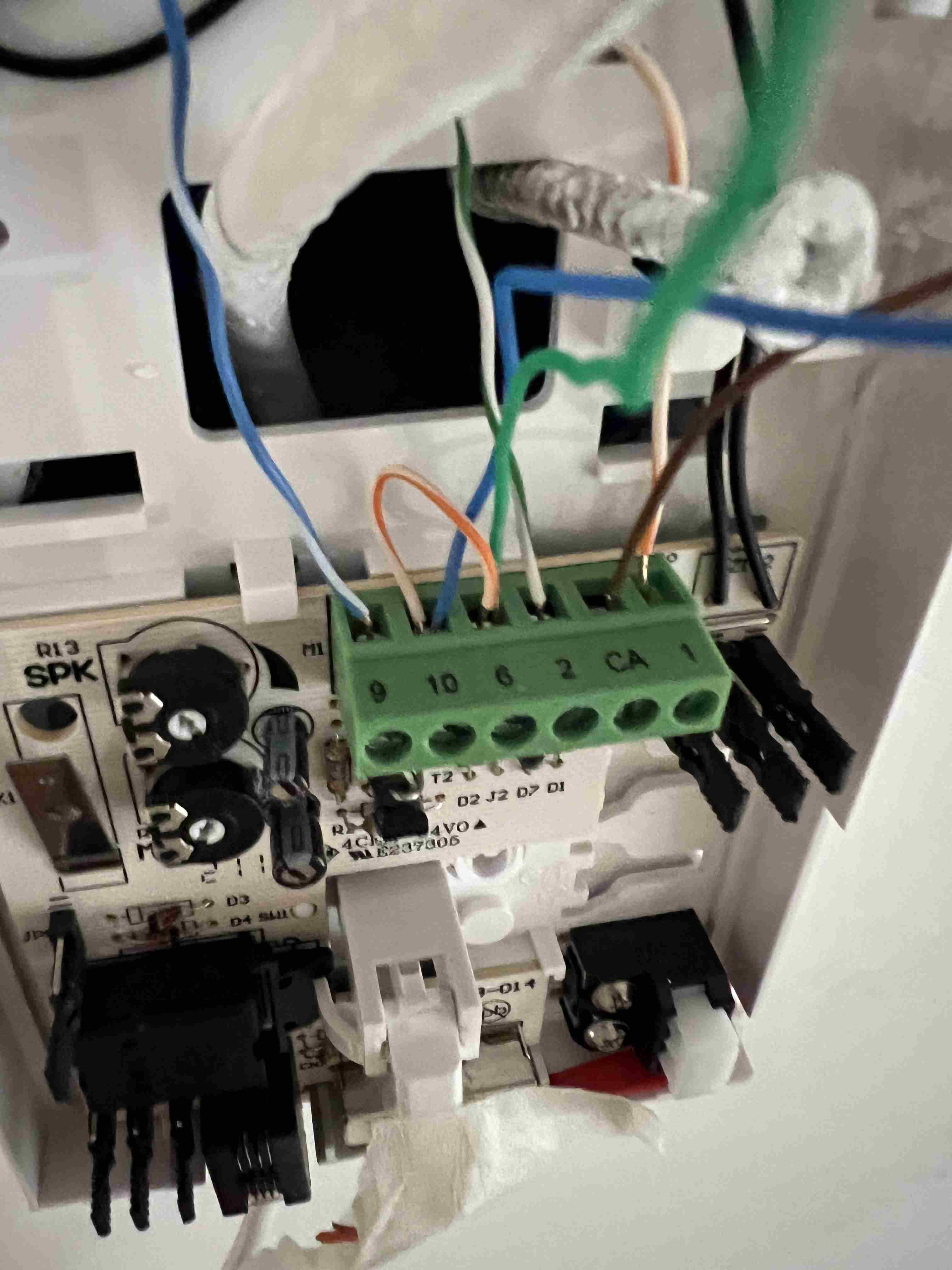

Giardi04 ha iniziato a seguire Sostituzione Urmet 1130/3d con 1133/15
Sostituzione Urmet 1130/3d con 1133/15
Giardi04 ha inserito una discussione in Citofoni, videocitofoni e intercomunicanti
Buongiorno a tutti, devo sostituire il mio vecchio urmet 1130/3d Giugiaro design con un 1133/15. Ho collegato come mi sembra di aver capito dalle istruzioni, ovvero gli stessi numeri dei morsetti tranne il 7 che diventa il nuovo CA e fatto il ponticello tra 10 e 6. Funziona tutto correttamente (microfono, audio, apri porta) tranne la chiamata. Prima avevo un ronzatore quindi ho messo il jumper JPA su R e quando qualcuno prova a chiamare sento il romzatore che fa click ma non suona. In un altro Thread di questo forum ho letto che devo collegare l’11 al 6 o al 10 ma non appena lo faccio noto delle scintille e non credo che sia corretto. Vi mando una foto del vecchio citofono collegato e del nuovo. Grazie a tutti! p.s. ci sono alcuni collegamenti che erano presenti nel vecchio ma credo senza motivo (non ho altri tasti, luce scale etc), sospetto che molti cavi siano in realtà ridondanti. -
Giardi04 ha aderito alla comunità
Lavastoviglie REX TT4450 che si ferma prima di finire il lavaggio.....
piergius ha risposto a elettr2 alla discussione in Lavastoviglie
Problemi lavastoviglie Hotpoint Ariston LFTA2284A
Lockeid ha risposto a sgaset alla discussione in Lavastoviglie
Solitamente andrebbe fatto un ponticetto tra la rete alternata ed il - dei condensatori del secondario. Così come hai fatto tu potrebbe accadere un mancato spegnimento di qualche triac......... Era una cosa che non volevo scrivere perche' sono modifiche che non andrebbero eseguite tranne didattica. Qui tutti ti suggerirebbero il ripristino della scheda originale. -
Basculante e DeaSystem
robertosalemi ha risposto a robertosalemi alla discussione in Cancelli elettrici
Lavastoviglie LFT216A scalda solo con il rapido...
piergius ha risposto a elettr2 alla discussione in Lavastoviglie
Come già detto se scatta il differenziale devi individuare che cosa disperde corrente. Procurati un tester e controlla tutti i componenti elettrici. PS. questa marca non permette ai fornitori di vendere i ricambi in Italia, perciò o li comperi on line o direttamente dai loro centri di riparazione !
piergius ha iniziato a seguire Lavastoviglie bosch silence plus. A volte va, a volte no
Lavastoviglie bosch silence plus. A volte va, a volte no
piergius ha risposto a Omissam74 alla discussione in Lavastoviglie
Mario2025 ha iniziato a seguire Nidios
- Oggi
Toshiba 40Lv733G: 115 Volt sul fusibile
mistertv ha risposto a NeoElectro alla discussione in Toshiba
https://www.youtube.com/watch?v=a8cqE6tbMLQ -
Ah ok, conosco la zona essendo concittadino. Innanzitutto si deve vedere dove hanno fatto la giunta tra le 2 antenne, perchè deve esserci un mixer magari messo basso e non lo vedi; mi pare strano che abbiano giuntato 2 antenne col nastro sul tetto..... Verificato questo ti serve solo lavorare sull'antenna UHF che sembrerebbe una vecchia Fracarro serie BLU. Se questa ancora riceve e non ha i morsetti marci, ti serve un centralino da interno da 20-25 db di nuova generazione, filtrato 5G. La 230V ho capito che è presente, quindi sei apposto. Nella prima scatola occorre un derivatore (passante) con 2 uscite TV da -16 db, l'uscita passante prosegue verso la seconda scatola dove metterai un secondo derivatore con 3 uscite TV -12 db e sull'uscita passante che rimane vuota si mette una resistenza da 75 Ohm per chiudere. Questo è l'unico modo corretto per collegare quello schema. Ma sempre verificando prima il discorso dei collegamenti antenne sopra e dello stato in cui si trova la UHF. Un buon centralino da 25 db si trova facilmente (Emme Esse, Mitan, Offel.....)
Termostato smart
elettromega ha risposto a mithe alla discussione in Installazione impianti elettrici civili e terziario
Ciao la caldaia ha il suo ingresso per il termostato che per quanto ne so è obbligatorio. Ti servirà un relè con due scambi per sdoppiare i comandi.col comando libero Da potenziale accendi la caldaia,con l'altro attivi la pompa.questo in teoria,.In pratica non so dirti se sia corretto sul tuo impianto, perché dovrebbe saperlo chi lo ha pensato. Solitamente c'è un progetto e non si improvvisa,potrebbe essere necessario fare partire la caldaia e di conseguenza la sua pompa in ritardo rispetto al circolatore. -
Modem Technicolor DGA4134FIA di Edison: port forwarding e DNS non funzionano
Andrea Annoni ha risposto a antoniob alla discussione in ADSL
Esatto dipende un po’ dalle tue esigenze. se hai altre proprietà o conoscenti con cui puoi condividere ip pubblico allora potresti usare MikroTik. Attraverso una vpn puoi usare l’altro ip pubblico. Puoi anche usare delle VPS ma il costo è di 2-3€/mese e a sto punto conviene che paghi a loro IP pubblico -
Modem Technicolor DGA4134FIA di Edison: port forwarding e DNS non funzionano
antoniob ha risposto a antoniob alla discussione in ADSL
Nella pagina introduttiva del modem è riportato quanto segue: L'indirizzo WAN è 10.XX.YY.ZZ. Ho visto tutte le pagine del modem e non trovo da nessuna parte l'ip pubblico che inizia per 93 (ricordo che invece sul modem TIM era indicato chiaramente l'ip pubblico dinamico assegnato, verifico quanto prima ed aggiorno a riguardo). Quindi dovremmo essere dietro cgnat, in sintesi più utenti sono insieme in una specie di rete privata dietro un solo ip pubblico: se è così, il nuovo router che il supporto Edison ha indicato di acquistare non avrebbe risolto una beata mazza. -
Modem Technicolor DGA4134FIA di Edison: port forwarding e DNS non funzionano
Andrea Annoni ha risposto a antoniob alla discussione in ADSL
Un’opzione è quella di controllare se l’IP che vedi sulla wan del router è uguale a quello che vedi dal sito che hai usato. se è diverso sei sicuramente dietro cgnat -
Modem Technicolor DGA4134FIA di Edison: port forwarding e DNS non funzionano
antoniob ha risposto a antoniob alla discussione in ADSL
Ciao Andrea, innanzitutto grazie per la tua rapida risposta. Nel contratto vedo che non c'è IP pubblico statico (è una opzione a pagamento da €3.00/mese) ma mi aspetterei che al modem fosse assegnato un IP pubblico dinamico (esattamente come accadeva con TIM) che posso eventualmente raggiungere con un DNS. In ogni caso, whatismyip indica un IP del tipo 93.XX.YY.ZZ nell'area di Milano (ed io sono in Puglia): il problema è che non so se è un IP pubblico assegnato esclusivamente a me o se, in qualche modo, è associato a più utenti. Esiste un sistema per capire senza il supporto dell'ISP? Grazie. -
Dubbio su motore elettrico asincrono
Livio Orsini ha risposto a agusmag alla discussione in Motori - Generatori
Il rapporto di velocità tra motore e sega è in aumento o in diminuzione? In altri termini la puleggia del motore è di diametro maggiore rispetto a quella dell'albero della lama, oppure è viceversa? -
Arisha23el ha aderito alla comunità
- Ieri
Buongiorno a tutti , da qualche mese ho problemi di freeze su alcuni canali ( LA7 in primis).Premetto che non sono molto esperto in materia e ho effettuato dei semplici controlli basic inizialmente ho notato che toccando il connettore dell'antenna variava la potenza e la qualità del segnale da qui ho effettuato le seguenti operazioni: -sostituzione cavo e spinotto -spostato la TV in un altra stanza e sostituita con un altro apparecchio funzionante -ho collegato la TV direttamente alla "discesa" -ho smontato la mainboard ( modello BN41-01444B ) controllate tutte le saldature intorno al sintonizzatore e connettore antenna -ho sostituito la mainboard Il risultato purtroppo è sempre lo stesso su alcune frequenza il segnale è ballerino con frequenti freeze e assenza di segnale....La cosa sconcertante è che come dicevo prima basta toccare il cavo per far variare potenza e qualità o addirittura assenza del segnale su alcune frequenze più "deboli" PS sugli altri 4 televisori in casa zero di questi problemi. Grazie anticipatamente GLB
IlCinghia74 ha iniziato a seguire TV Telefunken TE40550G5C54VDA/E bloccato
TV Telefunken TE40550G5C54VDA/E bloccato
IlCinghia74 ha inserito una discussione in Thomson - Saba - Nordmende - Telefunken - A.E.G.
Ciao a tutti, Ho una TV Telefunken bloccata con messaggio "Spazio si archiviazione in esaurimento", la tv non si avvia. Modello TE40550G5C54VDA/E sn: 9050983 300023 La casa produttrice pare sua "Vestel". Probabilmente l'unica soluzione è ricaricare il firmware via USB, qualcuno è in grado di aiutarmi? Ringrazio anticipatamente Marco Sasso -
macelleria-islamica-masses ha aderito alla comunità
IlCinghia74 ha aderito alla comunità
Videocitofono Urmet modello Giugiaro dis 1204-D002A
ROBY 73 ha risposto a danibike alla discussione in Citofoni, videocitofoni e intercomunicanti
Ecco, allora non toccarla proprio quella vite se non vuoi fare "danni", sempre se il videocitofono va installato ancora -
Videocitofono Urmet modello Giugiaro dis 1204-D002A
danibike ha risposto a danibike alla discussione in Citofoni, videocitofoni e intercomunicanti
Ciao, avendo visto una vite di regolazione, volevo capire cosa si potesse regolare, quindi si, solo curiosità.... -
Espandere la RAM in un PC
max.riservo ha risposto a ALLUMY alla discussione in Schede madri e alimentatori PC
Questo è quello che supporta : Architettura di memoria a doppio canale (un DIMM per canale) 2 socket per UDIMM DDR4 a 288 pin Supporta fino a PC4-23400 (DDR4-2933) Supporta UDIMM DDR4 da 4 GB e 8 GB Supporta fino a 4 GB sui sistemi a 32 bit Supporta fino a 32 GB (senza buffer) con DIMM da 16 GB su sistemi a 64 bit La MB ha 'solo' 2 slot per la memoria quindi puoi aggiungerne una da 8 GB (quindi arrivi a 16 GB) oppure 2 da 16 GB (quindi 32). Anche 1 da 8 + 1 da 16 può andare (non ho trovato espressamente un manuale che indichi le varie combinazioni di RAS accettabili ma dalla mia esperienza non ho mai avuto intoppi nel mischiare RAM (uguali) ma di taglia diversa. Si tratta comunque di un PC del 2019/2020 che monta una CPU Intel serie 10 che dovrebbe avere prestazioni più che accettabili per utilizzo office/mail/navigazione. Per la RAM potresti anche guardare cosa si trova su ebay ... -
Ok, facci sapere gli sviluppi allora
Bticino 344342 utilizzare un pulsante per aprire due porte
ROBY 73 ha risposto a Erik95 alla discussione in Citofoni, videocitofoni e intercomunicanti
E allora ci dovrebbe essere un attuatore esterno, un trasformatore per aprire la seconda serratura, non saprei di preciso senza vedere nulla. Non conosco bene gli impianti BTicino, eventualmente posta un paio di foto dell'alimentatore e dei vari componenti citofonici che sono nei quadri condominiali (coprendo eventuali nomi e cognomi che non ci interessano). In teoria, comunque no -
Consiglio targa esterna con impianto vecchio Bpt
ROBY 73 ha risposto a Gatterboy91 alla discussione in Citofoni, videocitofoni e intercomunicanti
Ciao Gatterboy91, Sì, dovrebbe essere quello. Per sapere il codice preciso devi togliere il posto esterno dalla base tirandolo verso di te, ci dovrebbe essere l'etichetta con tutte le informazioni, casomai posta una foto. Ma per capire meglio la situazione, funziona, non funziona o cos'altro? -
Sant'Alfio (CT) con puntamento su Castelmola (ME)
pigroplc ha iniziato a seguire Siemens S120 con SMC30
