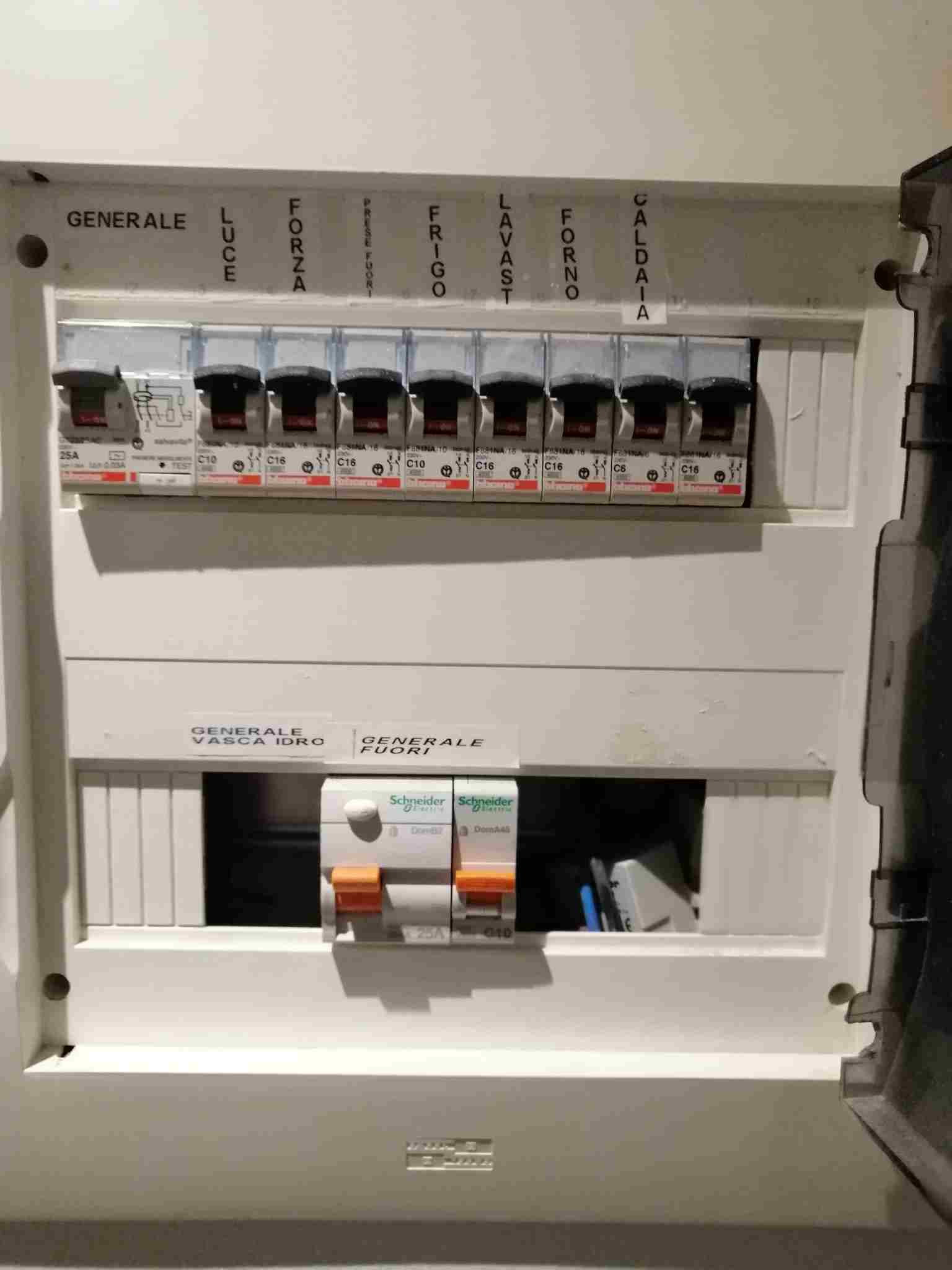

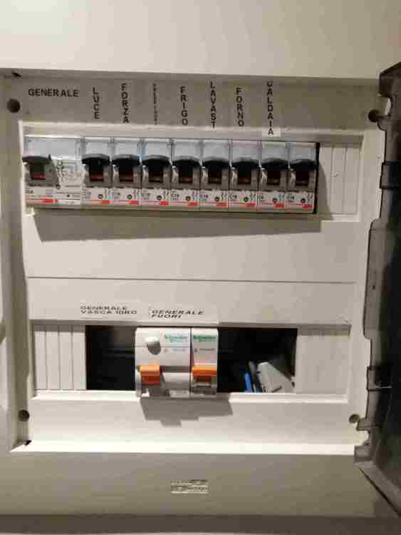

Impianto di terra su Struttura di sostegno Fotovoltaico a falda e CEI 82-25
marcolintrek ha risposto a marcolintrek alla discussione in Fotovoltaico
Buonasera , Tutto ciò che è massa o massa estranea va connesso a terra...la struttura di sostegno del tuo impianto è da considerarsi tale?? prima domanda : Non lo so se è una massa. Dovrei saperlo visto che NON sono il progettista? il progettista non mi ha parlato di Masse o Masse estranee.. seconda domanda: il progettista non ha fatto alcun discorso su masse o resistenza del manufatto verso terra, non ha parlato ne nominato alcuna Norma CEI. terza domanda: Non ho iniziato il post dicendo che non mi fido del progettista, ho semplicemente detto che ho ricevuto informazioni contrastanti e in conflitto da 2 progettisti diversi (quello del mio impianto interno di casa e quello dell'impianto fotovoltaico). scrivere su questo forum non significa NON fidarsi di qualcuno ma voler approfondire una problematica cercando di farsi una opinione che prescinde dalle campane di parte quindi non capisco la polemica nella sua risposta -
Scelta Differenziale
mamo83 ha risposto a mamo83 alla discussione in Scatti intempestivi dei differenziali
Ciao Reka, grazie per la veloce risposta, ho provato il tasto T e non scattano piú. A maggio mi é successa la stessa cosa (scatto con temporale mentre ero via) e dopo ho provato e funzionavano. Allora il quadro al primo piano é questo (quello sotto é piú semplice, ma con gli stessi componenti per il forno di sotto e la lavatrice) Prima non ho nulla, i 2 centralini sono in parallelo e connessi diretti con il contatore (che era 3kW ora é 4,5kW) Consigli di sostituire con 723F or 8813F? Ho difficoltá a trovare G, ma ho trovato i GC, devo cambiare qualche collegamento? Lascerei 25 intanto non carico mai un singolo piano, ma il 4.5kW mi serviva piú per supportare i 2 piani separatamente. -
Purtroppo tutte e due ! Appena si apre lo sportello, piatti, bicchieri, ..... insopportabile. come mai devo usare la funzione che oltre a lavorare ad almeno 60 gradi faccia contestualmente prelavaggio? Per tale funzione va usata polvere o gel in vasca oltra alla tab?
di nuovo grazie. NOn sapevo fosse in repacking, tutte scritte in edesco che non sono riuscito ad interpretare e confrontare. Vado di DM ! 😄
abbassare la temp. acqua in caldaia è vantaggioso?
reka ha risposto a zio_mangrovia alla discussione in Impianti Riscaldamento
se è bassa il presssostato che da l'avvio non sente il flusso e non preme il micro che fa partire il tutto -
abbassare la temp. acqua in caldaia è vantaggioso?
zio_mangrovia ha risposto a zio_mangrovia alla discussione in Impianti Riscaldamento
Non ho capito l'effetto della bassa pressione dell'acqua come impatta. -
Scelta Differenziale
reka ha risposto a mamo83 alla discussione in Scatti intempestivi dei differenziali
come hai capito che non funzionano? prima non hai nulla, ma nel quadro con loro hai magneottermici? G sono 2 poli, GC 1 polo + neutro, questi ultimi hanno anche l'uscita in alto per usare i pettini di rame. gli 8813 sono magnetotermici differenziali -
cagliostro ha iniziato a seguire Blocca funzionale Ramp-Soak
Una possibilità è quella di inserire un ulteriore dato in ricetta che rappresenta il numero di profili massimi che quella ricetta dovrà gestire. Questo è un dato impostabile che si trova nel relativo db di istanza della variabili statiche della funzione ramp/soak. Per cui quando è necessario comporre una ricetta con 5 profili in rampa e 5 per le stasi, sarà sufficiente inserire un valore pari a 10. Tutti gli eventuali valori successivi alla decima caratteristica dell'array, che siano questi a 0 o abbiano altri valori, non saranno presi in considerazione.
abbassare la temp. acqua in caldaia è vantaggioso?
zio_mangrovia ha risposto a zio_mangrovia alla discussione in Impianti Riscaldamento
Supponiamo che sposti il miscelatore tutto su acqua calda quindi il calo di pressione induce l'accensione del bruciatore, ma immagino non appena raggiunga la temperatura dell'acqua in uscita che ho impostato si spenga ugualmente, no ? E' così il principio di funzionamento da quello che capisco. -
abbassare la temp. acqua in caldaia è vantaggioso?
zio_mangrovia ha risposto a zio_mangrovia alla discussione in Impianti Riscaldamento
Questa veramente non la sapevo, molto interessante. Quindi se non capisco male, come dice anche @reka, la caldaia rileva la richesta di flusso acqua e se c'e' un calo di pressione dovuto all'apertura del rubinetto accende il bruciatore, corretto ? Dopo che il bruciatore si è accesso entra in gioco la rilevazione della temperatura dell'acqua in uscita per mantenerla a temperatura desiderata e costante, corretta la mia interpretazione ? -
Perfetto, ti ringrazio, nel frattempo provvedo come mi hai suggerito, qualora il segnale fosse troppo basso ti aggiorno
Freschino... dove? macchina o sulle stoviglie? Per le stoviglie, seleziona un programma che fa pre-lavaggio fredo (se usi un dosabile metti giusto una punta di un cucchiaino da caffè di polvere o gelo in vasca prima di avviare il programma, uno dei motivi per preferire un formato dosabile) e lavaggio almeno a 60°. Dopo qualche ciclo delle stesse stoviglie, non puzzano più. Per la macchina... ciclo di pulizia con prodotto adatto.
Perdona, quale prodotto precedente? A me risulta solo, come dicono loro, un re-packaging. Hanno solo cambiato confezione con grafica e forse orientamento differente. E' successo anche al formato polvere (che io preferisco perché disabile) lavastoviglie, polvere lavatrice, sale, brillantante, ecc. La composizione e formula è la medesima. Io, non avrei dubbi, DM!
Congelatore verticale Haier H2F-220WF - Errore Ed
mago911 ha risposto a mago911 alla discussione in Frigoriferi - Congelatori
Ho riacceso oggi alle 13.00 il congelatore, non appena mi accorgo dell'errore ti comunico i tempi. In che senso devo verificare la temperature interna? Dopo aver sostituito il sensore? La seconda volta che mi ha dato errore la temperatura interna era di circa -12 quando quella impostata era -23. Pertanto ho pensato che il sensore/errore facesse bloccare il refrigeramento e quindi ho rimosso tutto il cibo e lasciato spento. Grazie molte -
Consiglio rifacimento completo impianto TV terrestre (+ eventualmente satellitare)
snipermosin ha risposto a Slash402 alla discussione in Impianti TV
Vedo che, nonostante già ero stato chiaro la prima volta, continui a rivolgere domande su altro pianerottolo proponendo addirittura il mio schema per farne verificare la correttezza, come se ce ne fosse bisogno. Sai che c'è? C'ho perso pure troppo tempo. -
ASKO - confronto con Miele quale il migliore ?
Ganimede77 ha risposto a Ganimede77 alla discussione in Lavatrici - Asciugabiancheria
Ormai sono due anni che ne ho una... è comodissimo, igienico e a scarsa manutenzione. Per me, promosso a pieni voti. Se dovessi mai cambiare la guarnizione del oblò Asko, ci metti 3 minuti, è proprio solo a pressione. Più sceso nulla in vasca, mai più calzini smarriti. Cambiato tu? -
Principio di funzionamento del modulo di accensione elettronica SIG3
GiRock ha risposto a Leone2285 alla discussione in Elettronica generica
Se capovolgo lo SCR, il circuito non funziona bene come atteso, inoltre mi sono ricordato di aver già visto quel componente ignoto ma non ricordo bene dove e che cosa è, non vorrei che sia una "piccola cavità risonante" anche se non c'entra nulla in questo contesto, questo particolare continua a perseguitarmi da quando hai publbicato la fotografia pur non essendone certo al 100%... Ad ogni modo sono più propenso a pensare che si un Induttore in Lega SMD dato il package con quella forma, poi speriamo che non sia l'ennesimo componente custom introvaible...🙄 Comunque, ho abbassato il valore della Bobina a 500uH, invertito A con K dello SCR, abbassato le resistenze a 2k2 ed invertito il secondario della Spark Coil, il risultato è questo (meno simmetrico dell'altro anche se con maggiore escursione di picco😞 SCHEMA: GRAFICO: Sul Primario ci sono picchi molto rapidi di Tensione da 150V...😁 -
si, ma non è un collegamento corretto.
capifierro ha iniziato a seguire Affettatrice trifase da convertire in monofase!
Affettatrice trifase da convertire in monofase!
capifierro ha risposto a Gioovaa alla discussione in Motori - Generatori
Adult dating made easy with real-time girl chat https://privateladyescorts.com [url=https://privateladyescorts.com/girls.html] chat with hot girls live [/URL] -
ASKO - confronto con Miele quale il migliore ?
Ganimede77 ha risposto a Ganimede77 alla discussione in Lavatrici - Asciugabiancheria
La ricerca incondizionata di consumi inferiori a scapito di igiene e qualità di lavaggio a me esce dalle orecchie ormai. Perché non normare il rapporto tra qualità di lavaggio, permanenza di residui sui capi ed i consumi? Sono sempre più in aumento dermatiti e allergie da contatto, micosi della pelle, asma e tra la gente che frequento abbigliamento che appena arrivati ti invadono di profumo ma che al primo cenno di sudore sanno di muffa e bestia. Tutto questo è figlio di questa corsa al ribasso dei consumi energetici: detersivi liquidi e cicli sempre più brevi, temperature che, anche se impostate alte non vengono mantenute nel ciclo (ad esempio Asko, se imposti l'opzione allergia, mentine la temperatura per tutta o buona parte del clicco, come le macchine di una volta). Il tutto per risparmiare qualche centesimo? Qualche euro all'anno? In passato non era così... uffa! -
ccescoo ha aderito alla comunità
ALLUMY ha iniziato a seguire Saldare a punti con condensatore
Saldare a punti con condensatore
ALLUMY ha risposto a aceral1711 alla discussione in Altri argomenti elettrici
Secondo me la prima cosa da verificare è la massima corrente di picco che può circolare nel condensatore per non bruciarne le armature dopo due o tre colpi, e capire se è sufficiente per saldare qualcosa (di che spessore e di che materiale). Fatto questo poi si dovrebbe limitare in qualche modo la corrente di scarica durante il punto-saldatura. ( Non ho idea di quanta corrente occorra per saldare cosa e con quali spessori, probabilmente esistono delle tabelle con le specifiche necessarie). -
Scaricatore di tipo 2
deep27blue76 ha risposto a deep27blue76 alla discussione in Installazione impianti elettrici civili e terziario
Grazie Carlo per l'ottima spiegazione. Ho aperto questo topic chiedendo come collegare al meglio un SPD di tipo due direttamente nel quadro di casa. Avendo scoperto che il cavo di terra che arriva dal dispersore è solamente da 4 mm, ho pensato che se metto un tipo 1 con un cavo adeguato e un suo dispersore dedicato vicino ai contatori è una prima protezione, poi ci sarebbe il tipo 2 all'interno del centralino e poi, volendo, potrei mettere anche il tipo 3 in alcune prese a cui sono connesse le cose più delicate. Considerando tutto questo, ha senso mettere il tipo 1 (a questo punto solo 1 non 1 + 2) subito dopo il contatore? e, se si, come fare i collegamenti? è giusto collegare l'spd di tipo 1 facendo un ponte dal magnetotermico in cui entra la linea? o è meglio fare un ponte da quel magnetotermico a un magnetoremico differenziale e da li uscire e collegare solo l'spd di tipo 1? chiaramente, come suddetto, finirei il tutto con il tipo 2 nel centralino anche se collegato a una terra da 4 mm e un paio di tipo 3 in un paio di prese. - Oggi
trasformare motore 380 trifase a 220 mono ma con collegamenti su scheda
Leone2285 ha risposto a mauro_1980 alla discussione in Motori - Generatori
Io intendevo proprio la rampa di accelerazione che agisce in un modo che io forse erroneamente chiamo soft start. Ovviamente l'inverter che consigliavo è proprio quello per comando motori. -
Installazione Urmet 1150 - collegamenti
Roberto Garoscio ha risposto a vesuvio25 alla discussione in Citofoni, videocitofoni e intercomunicanti
Sulla pulsantiera sarà l’unico in cui non trovi tensione tra GT e il filo di chiamata, sempre se non ci sono altri non collegati altrimenti devi cercarlo fisicamente a vista. -
Roberto Garoscio ha iniziato a seguire aiuto con cambio da urmet 1130 a 1130/16
aiuto con cambio da urmet 1130 a 1130/16
Roberto Garoscio ha risposto a massimovr alla discussione in Citofoni, videocitofoni e intercomunicanti
A numero corrisponde numero, l’undici non è presente ma puoi usare il 10 ponticellandolo con il 6 e il 7 va collegato su CA, tutti jumper su 5 mentre jpa su R come in foto, devi aggiungere un tasto per la terza apertura.
