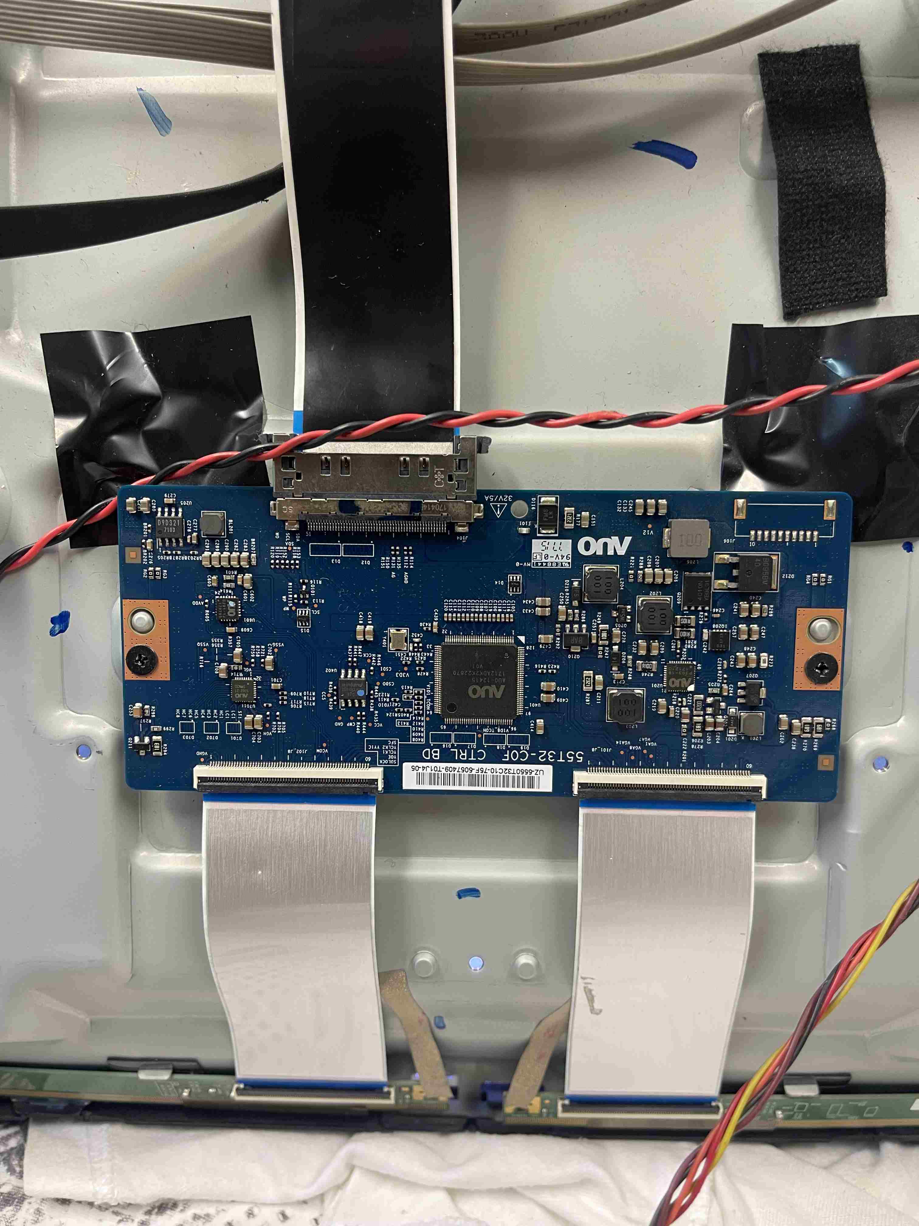

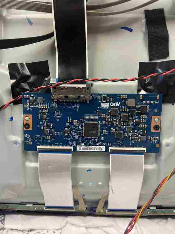

Stefano Dalmo ha iniziato a seguire Caldaia OCEAN BAXI mod. LUNA 20i va in blocco dopo qualche secondo dall accensione.
Caldaia OCEAN BAXI mod. LUNA 20i va in blocco dopo qualche secondo dall accensione.
Stefano Dalmo ha risposto a archimax alla discussione in Guasti/Problemi Riscaldamento
Praticamente devi provare ad invertire i cavi di alimentazione , se ha la spina , girare la spina sotto sopra . -
piergius ha iniziato a seguire Foto o Schema Hotpoint-Ariston FB 51 A.1 IX/HA
Foto o Schema Hotpoint-Ariston FB 51 A.1 IX/HA
piergius ha risposto a Roberto800 alla discussione in Forni - Microonde - Cucine
Nel caso del Forno è importante rispettare la Polarità di Alimentazione anche nel Cablaggio interno, proprio per evitare Dispersioni Anomale, che alla lunga danneggiano le Resistenze . I Forni Elettromeccanici con Commutatore e Termostato ricalcano questo Schema di Principio : Dove in posizione Tb può avere Temporizzatore opzionale , in posizione Ta il Termostato sul percorso della Fase per togliere Tensione a Temperatura Raggiunta. - Vecchie versioni avevano il Termostato in posizione To sul percorso della allora seconda Fase 127V, dove ora transita il Neutro e non può starci un Comando Unipolare sul Ritorno Comune delle Resistenze . - Se lo trovi in pos. To : . per una prova veloce si inserisce il Termostato in posizione Tb sul percorso della Fase tra Morsettiera e Commutatore .. si fa il ponte in posizione To per dare il Neutro diretto alle Resistenze . ... Con Commutatore su 0, si imposta prima la massima Temperatura, .. .. quindi si testa il Funzionamento nelle varie posizioni del Commutatore , prendendo nota dei risultati . L' esecuzione di questo Test, se qualche Resistenza si fosse inumidita causa mancato Utilizzo (spesso il Grill ) e "faceva saltare il Salvavita", più volte "come per magia" ha risolto il Problema 😀 , oppure ha fatto individuare l' unica Resistenza difettosa 😉 , mentre prima "risultavano tutte Guaste" . ( certo, a Temperatura Raggiunta invece di essere disalimentate , restavano tutte a 230V verso Terra ) - Per individuare i Collegamenti corretti è utile compilare una Tabella simile a questa : riportando per ciascuna Posizione del Commutatore e relativa Funzione, le Coppie di Contatti che hanno Continuità.. Praticamente, avendo il 90% dei fili già collegati, ti dice dove mettere quelli trovati staccati. Nell' esempio , senza guardare lo schema, Resistenza superiore, Grill, Ventola posteriore e Resistenza inferiore dovrei collegarli al faston 2,al 3, al 4 e al 5 rispettivamente .. - Buona serata ! -
riky1603 ha iniziato a seguire Bose companion 50 presenta rumore bianca, canale L/R sbilanciati e un pop all’accensione
Bose companion 50 presenta rumore bianca, canale L/R sbilanciati e un pop all’accensione
riky1603 ha inserito una discussione in Schede audio
Ciao, ho un Bose Companion 50 del 2016. Ovviamente, da nuovo era impeccabile, senza rumori bianchi o scoppiettii all'accensione. Ora, come in questo video (https://drive.google.com/file/d/1vePfQvcmnbpxhtnMirKXryzxLsvw2VrC/view?usp=drivesdk), emette il suono anche quando il cavo AUX è scollegato, anche con un nuovo cavo di alimentazione e persino in una presa diversa. Ho già controllato gli altoparlanti sinistro e destro e funzionano, ma l'uscita L/R è sbilanciata, il canale sinistro è molto più potente. Il problema persiste anche senza il Pod collegato, quindi non è quello il problema. Ho aperto il subwoofer, che funge anche da scheda madre di tutto il sistema audio, e questo è un video della scheda (https://drive.google.com/file/d/1FwYFu9VVEF4hscgAu73dClZMVV-HnjKV/view?usp=drivesdk). Non riesco a vedere nulla di evidentemente sbagliato, il condensatore con la X più visibile non riesco a capire se sia così di fabbrica o meno, ma non sembra gonfio. Ho controllato con un multimetro per eventuali cortocircuiti, ma per ora non ho trovato nulla. Qualcuno può aiutarmi a trovare il/i colpevoli di questa situazione? Grazie in anticipo. -
soltec ha iniziato a seguire Aggiunta videocitofono , Schema cornetta citofonica , Problema Impianto Urmet e 2 altri
Schema cornetta citofonica
soltec ha risposto a mithe alla discussione in Citofoni, videocitofoni e intercomunicanti
Basta un qualsiasi 4+n che abbia almeno due tasti tipo 1130/16 -
Tv Philips 50pus6162/12 no video
Paoletto69 ha risposto a Paoletto69 alla discussione in Philips - Phonola
riky1603 ha aderito alla comunità
Problema Impianto Urmet
soltec ha risposto a michelemagnesa alla discussione in Citofoni, videocitofoni e intercomunicanti
Per mettere un 1130/16 bisogna fare una modifica al citofono e aggiungere un condensatore ma devi essere sicuro dei fili altrimenti non ne esci più. Comunque per l'audio basta un citofono sicuramente funzionante anche 1130/16 e ti colleghi su 6 -2 - e 1(7-1). Devi poter parlare se i cavi sono buoni. A volte è banalmente la giunta sul pianerottolo da controllare. Per l'apertura stesso discorso. Rifai le giunte sul pianerottolo. -
Problema Impianto Urmet
soltec ha risposto a michelemagnesa alla discussione in Citofoni, videocitofoni e intercomunicanti
Questo è un impianto a centralino di portineria. Il citofono suona solo se è agganciato. Il filo 7-1 serve sia per la suonata sia per l'audio in ingresso (altoparlante) Nella prima foto secondo me il citofono che ha il morsetto 11 collegato, è un filo in più che non non serve a niente e messo li per caso. Oppure prova a vedere se va sul 10. L'apertura della porta è data facendo toccare il filo 8-9 con il filo 10. Quindi la prima prova è farlo toccare manualmente. (Come già consigliato). Nella seconda foto manca il ponticello 7-1 quindi è impossibile che si senta l'altoparlante visto che il filo sta sul morsetto 7. Terza foto potrebbe essere interrotto il filo utente 7-1, oppure potrebbe essere guasta la lampada spia del centralino. Prova per prima cosa a verificare che suonando dal pulsante esterno si accenda la spia relativa dell'interno. - Oggi
Impianto citofonico urmet con due relé non si apre il cancello automatico
soltec ha risposto a gettis alla discussione in Citofoni, videocitofoni e intercomunicanti
A quanto ho capito veniva utilizzato lo stesso pulsante di apertura portoncino elettrico in contemporanea al pulsante per abilitare il cancello elettrico. Se ci sono due relè uno comanda la serratura e uno l'apertura del carrabile. I modi sono diversi ma presumo che il pulsante di abilitazione interrompe qualcosa che potrebbe essere il parallelo dei due relè come il contatto del relè di apertura carrabile. Se metti qualche foto forse si capisce. -
Sostituire URMET 1131 D001A con URMET 1133 D001
soltec ha risposto a ManuBig alla discussione in Citofoni, videocitofoni e intercomunicanti
Ma banalmente la prova di suonare l'avete fatta a citofono chiuso? Non è che c'è qualche citofono che rimane aperto nel condominio? -
Aggiunta videocitofono
soltec ha risposto a mithe alla discussione in Citofoni, videocitofoni e intercomunicanti
Allora la numerazione la pulsantiera la prende in automatico partendo dal più basso a destra a salire. Quindi quel tasto è come ti sta dicendo più volte Maurizio Colombi qui nel forum il maggior esperto della Bticino, il numero 1. Prova metti N=1, eventualmente riavvia il sistema e poi prova a suonare. -
Caldaia OCEAN BAXI mod. LUNA 20i va in blocco dopo qualche secondo dall accensione.
RS6R ha risposto a archimax alla discussione in Guasti/Problemi Riscaldamento
la prima cosa da fare era verificare la corretta polarità di fase e neutro -
archimax ha iniziato a seguire Caldaia OCEAN BAXI mod. LUNA 20i va in blocco dopo qualche secondo dall accensione.
Caldaia OCEAN BAXI mod. LUNA 20i va in blocco dopo qualche secondo dall accensione.
archimax ha inserito una discussione in Guasti/Problemi Riscaldamento
Salve a tutti volevo una Vostra opinione sul difetto della mia caldaia OCEAN BAXI LUNA 20ì ( lo so che è vecchia perchè è del 1998 ma vorrei continure a ripararla visto che fino ad oggi ha svolto il suo dovere ; è di una incredibile semplicità e a mio giudizio fatta con ottimi materiali di rame e ottone e niente materiali plastici se non il contenitore). Il difetto è che appena si accende la fiamma, sia in modalità SANITARIO che RISCALDAMENTO , dopo qualche secondo va in blocco e si accende la spia rossa e la fiamma si spegne Le azioni che ho svolto sono state : 1) sostituita scheda IONO. 2) sostituita scheda LOGICA. 3) sostituito sensore FIAMMA ( è fatto da un unico elettrodo con un filo). 4) sostituito cablaggio dei sensori NTC di temperatura sanitario che riscaldamento. 5) controllata la conducibilità dei fili di cablaggio. 6) gli switch della valvola a 3 via , sia del sanitario che riscaldamento, sono funzionanti e commutano sia all apertura del rubinetto acqua calda che riscaldamento. 7) sostituzione filtro antidisturbo. Ho la sensazione che il difetto sia dovuto alla mancata rilevazione della fiamma ma non riesco a capirne la ragione. Ho provato a testare il vecchio sensore fiamma riscaldandolo sul fuoco e misurando con tester in microampere tra l uscita del filo del sensore e la massa elettrica dell' impianto elettrico rilevando solo 0,1 micro ampere. Purtroppo non ho altri elementi o prove da fare , pertanto volevo un Vostro suggerimento su ipotesi del problema. Un grazie in anticipo a tutta la comunità del forum, Saluti Massimo -
Collegamento dimmer per luci
piergius ha risposto a saverio81 alla discussione in Illuminazione interni
Nel caso citato soggiorno e 2 camere avevano 3 Relé Passo Passo, ciascuno con vari Pulsanti che già prendevano tutti la Fase, e abbiamo collegato lo Shelly pari pari al posto del Relé, come nella figura 1 allegata . - Mentre prima tutti i Pulsanti avevano unica Funzione che premuti brevemente alternavano accensione e spegnimento della rispettiva Luce, Ora tutti quanti in più, con una pressione prolungata, alternano aumento e riduzione dell' Intensità luminosa . D' altronde è il funzionamento base, che emula il Relais, con tutti i Pulsanti attestati insieme su Sw1 ; Sw2 è rimasto vuoto . Poi sul Sito si trovano tutte le ulteriori Funzionalità attivabili e utilizzabili tramite l' Applicazione . - Buona serata ! -
CALDAIA IMMERGAS VICTRIX EXTRA 35 - ERRORE E01
Nik-nak ha risposto a nicoG88 alla discussione in Guasti/Problemi Riscaldamento
Ho avuto lo stesso problema, pochi giorni fa, con la mia Hermann minispaziouno 24SE, stesso errore E01(mancata accensione), dapprima fatto in modo sporadico, e poi quasi giornalmente, anche se quando partiva il bruciatore la caldaia funzionava regolarmente. Infatti durante la prima chiamata del tecnico, non ha mai fatto il problema, una volta uscito alla sera ha rifatto l'errore. Al secondo intervento del tecnico, la sostituzione del pressostato fumi, ha risolto il problema. Forse la tua caldaia funziona in modo diverso, ma una controllata al sensore fumi, la farei. -
CALDAIA IMMERGAS VICTRIX EXTRA 35 - ERRORE E01
nicoG88 ha risposto a nicoG88 alla discussione in Guasti/Problemi Riscaldamento
Buongiorno a tutti. vi aggiorno sulla situazione. Abito in casa singola. la fiamma della cucina non sembra risentire quando si accende la caldaia. La valvola del gas è stata sostituita; poi è stata rimessa quella originale perchè la situazione non cambiava. La scheda non è stata mai menzionata. può essere la scheda anche se spesso si accende normalmente? Una cosa che ho notato è che la candeletta di accensione è un po arruginita dove dovrebbe scoccare la scintilla...può influire sul problema? grazie -
reinaldoap ha aderito alla comunità
Sostituire Citofono BTicino Sprint L2 con BTicino 100X16E Wifi impianto condominiale
Alambic ha inserito una discussione in Citofoni, videocitofoni e intercomunicanti
Buongiorno PLC Forum, da poco è stato aggiornato il vecchio impianto citofonico condominiale con un impianto BTicino a due fili con Videocamera esterna e pulsantiera senza tastierino numerico, per rimanere con il feeling del vecchio citofono anni 70. Ho scelto il Citofono Sprint L2. Successivamente ho trovato ad un prezzo quasi dimezzato il BTicino Classe 100X16E con Wifi. Mi chiedevo se sia possibile installarlo da soli senza la neccessita di particolari competenze. Aprendo lo Sprint L2 ho notato che ha un morsetto ad due fili BUS ed un configuratore a tre posti tutti occupati da tre copie di ponticelli simili a fusibili. Il 100X16E ha due morsetti da quattro posti. Sul primo si puo conettere una suoneria supplementare ed sul secondo una alimentazione supplementare, a cosa servirebbe ? Per il Wifi ? E' dotato di due micro interruttori. Uno per abilitare l'alimentazione supplementare e l'altro, che mi preoccupa, è la terminzaione di tratta che lo Sprint L2 non ha e che non ho bene idea a cosa serva. Il configuratore ha sei posti, du N, due P che il manuale indica come identificatori PE associato, indica " il primo Posto Esterno da autoaccendere con la pressione del tasto e quale serratura con videocitofono a riposo viene attivata premendo il tasto serratura" . Ci sono altri due slot indicati M per i pulsanti programmabili. Inizialemte ho pensato : attacco i due fili nel morsetto BUS SCS, ma ho visto che i fili hanno colore differente, ma sul morsetto non è specificato + o -, poi sposto i "fusibili" sul configuratore nelle medesime posizioni, ma il 100 ha un P in piu, poi ho visto l'interruttore per terminare la tratta, che lo Spirit 2L non ha, e per finire l'alimentazione supplementare che non ho capito a cosa serva e se sia obbligatoria. Forse è meglio sentire il Vostro parere. Al massimo chiamero l'elettricista che ha installato l'impianto. Grazie a tutti per il Vostro tempo. -
Foto o Schema Hotpoint-Ariston FB 51 A.1 IX/HA
Roberto800 ha inserito una discussione in Forni - Microonde - Cucine
Buongiorno, Qualcuno ha per caso lo schema dei collegamenti interni del forno Hotpoint-Ariston FB 51 A.1 IX/HA cod.03569040000, ne ho ritrovato uno in una vecchia cucina non funzionante, a parte il fatto che ci sono le resistenze da sostituire in quanto disperdono verso massa/marcassa, qualcuno ci ha già messo le mani e mi sono ritrovato la spia mancante, due cavi staccati e il termostato staccato e non riesco a capire come fare a ricollegare correttamente il tutto. Ho contattato, l'assistenza clienti Ariston che mi hanno detto che loro hanno a disposizione solo il manuale di istruzioni utente che non contiene gli schemi elettrici. Di seguito una foto del cablaggio interno che ho trovato scollegato, spia mancante, termostato scollegato. Non osno riuscito nemmeno a trovare una foto online di questo modello, altrimenti potevo capire dal colore dei cavetti. Qualcuno ha delle foto di questo forno? -
Marco di Roma ha iniziato a seguire Alimentazione retrocamera posteriore after market
Alimentazione retrocamera posteriore after market
Marco di Roma ha inserito una discussione in Elettronica generica
Ciao a tutti, sono nuovo del forum e spero che qualcuno possa darmi un aiuto. Possiedo una Jeep Renegade, in cui è già montata una retrocamera posteriore after market. Vorrei installare un nuovo car tablet ed ho notato che c'è un box di controllo che comanda alimentazione e segnale video della retrocamera. Prima di comprare il nuovo device, ho fatto un test di installazione con un altro car tablet e posso collegare facilmente nel nuovo device il segnale video (collegato al box come r-cam), ma mi manca l'alimentazione, che credo sia collegata al box. Secondo voi, è possibile mantenere il cavo video originale e collegare l'alimentazione bypassando il box? Vorrei evitare di sostituire completamente la retrocamera, che funziona bene ed è di buona qualità. Grazie a chi vorrà rispondere! Marco -
Braccio Somfy IXENGO L 24V
ingtrasfertista ha risposto a ingtrasfertista alla discussione in Cancelli elettrici
Ciao Marco , grazie per la risposta : Quando comando il motore la tensione arriva ( non l'ho misurata ) il braccio parte ma si blocca devo premere diverse volte allora completa il ciclo di apertura , dalle foto si vede che ci sono due rele' e nella basetta sono presenti due diodi e una resistenza La centralina è una 3 S io ma escuderei la centralina in qua do avevo un braccio di rispetto l'ho sostituito e funziona Lo schema elettrico ho trovato solo un PDF in internet che non spiega granché parla solo dei collegamenti ma non va nello specifico In base alle informazioni secondo te possono essere i rele' o qualche componente della scheda ? -
pozzo artesiano, con un grosso problema
dario11 ha risposto a dario11 alla discussione in Pompe (Idraulica)
grazie Leone, si riempie nuovamente nel giro di mezz'ora, ho provato a aspirare in piu' fasi e sono sopravvissuto finora, ma non e' possibile pensare per lungo tempo a questa soluzione -
Marco di Roma ha aderito alla comunità
pozzo artesiano, con un grosso problema
Leone2285 ha risposto a dario11 alla discussione in Pompe (Idraulica)
Quando svuoti la falda fino al livello della pompa in quanto tempo si riempe nuovamente? Se non è eccessivamente lento potresti pensare di aspirarla in più fasi per poter sopperire in questi giorni alla mancanza di acqua. Avete almeno un serbatoio di accumulo? Non è bene irrigare le piante direttamente con acqua di falda perché può causare shock termici specialmente adesso che andiamo incontro ad aumento delle temperature. -
Errore E34 lavatrice Bosch
michpao ha risposto a satommy alla discussione in Lavatrici - Asciugabiancheria
Indica in quale punto della scheda si collegano i fili della serratura (connettore), poi quali triac hai controllato e come? -
pozzo artesiano, con un grosso problema
Marco Fornaciari ha risposto a dario11 alla discussione in Pompe (Idraulica)
Cerca in rete con "trivellazione pozzi Verona" ed escono i nomi di alcune ditte attorno a Verona. Prima del preventivo fagli eseguire un sopralluogo, magari riecono a recuperare l'esistente pulendolo. Sul fatto che vengano subito, beh saresti anche fortunato. -
pozzo artesiano, con un grosso problema
dario11 ha risposto a dario11 alla discussione in Pompe (Idraulica)
va bene, ringrazio tutti dei consigli, ho deciso di rifare il pozzo , un pozzo nuovo, il problema e' che si stanno seccando le piantine e ci vuole tempo per preventivi e messa in opera, conoscete qualcuno che viene subito ? io sono 15 Km a sud di Verona. se qualche istallatore perforatore mi vuole aiutare posso anche riconscere oneri per lo spostamento. -
Braccio Somfy IXENGO L 24V
Marco Fornaciari ha risposto a ingtrasfertista alla discussione in Cancelli elettrici
Beh, sulla targa di quel motore Somfy è riportato che è in corrente continua, quindi quale condensatore cerchi? Se comandi il motore gli arriva tensione, se si quanti V? La centralina che marca e modello sono? Lo schema riesci a postarlo? Con questi dati è possibile che qualche risposta arrivi.
