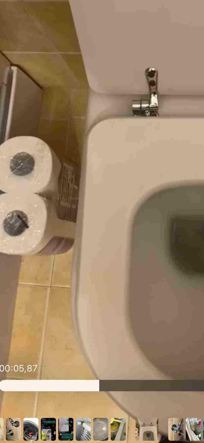

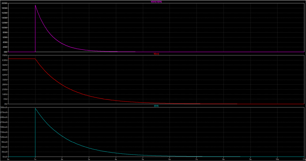

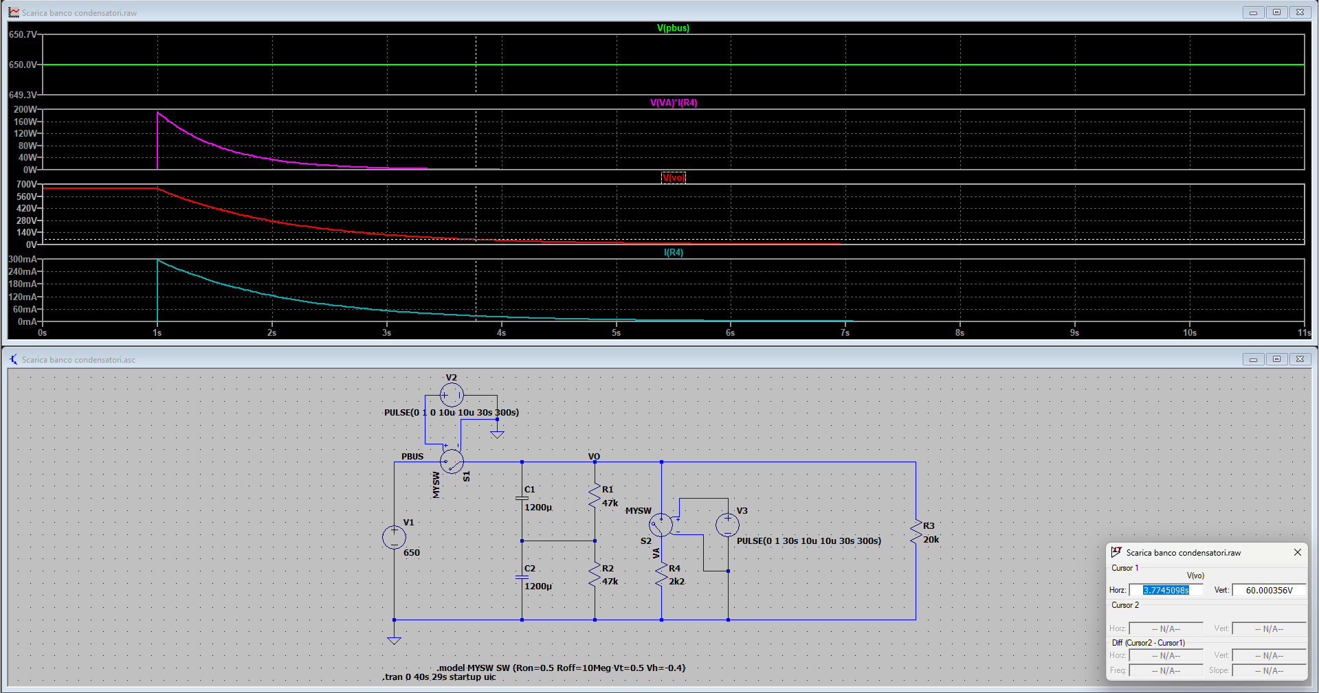

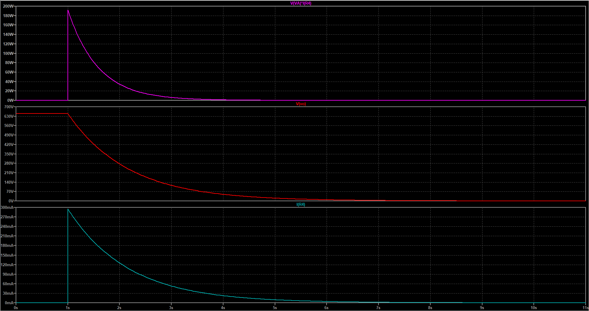

  1. Nell'ultima ora
  2. Ho lo stesso identico problema .wuando scsrico o scarica la mia vicina o scarica la lavatrice il sifone gorgoglia di sbviota continuamente e restano residui come se fosse sabbia . Come se l’acqua nel defluire e nel risalire fosse a contatto con agenti esterni . Se poi infilo la mano si sente una forte corrente . Chiedo : ma questo problema potrebbe influenzare tutte le tubature ? E come potrei risolvere ?
  3. Quindi la lascio così immagino. Altra domanda: come mai su Internet se cerco la crociera, trovo sì la crociera, ma senza il bordo rotondo su cui si avvolge la cinghia?
  4. Gragnanese
    Preamplificatore per Giradischi
    Buon giorno Livio Il giradischi funziona perfettamente con una qualità e potenza audio ottima per le sue caratteristiche. Per Philips non si batte ........ Per Novellino che chiede se il mio giradischi sia dotato di preamplificatore , confermo di Si come ho scritto in precedenza
  5. Ciao a tutti. Sto progettando la rete di scarica di un banco condensatori di un inverter. Questo inverter viene alimentato dalla tensione 400VAC che, raddrizzandola, permette di ottenere circa 650VDC sul DCbus ove è presente un banco di condensatori con capacità totale di 660uF. La necessità è quella di inserire un circuito, gestito da microcontrollore, che permetta la scarica di questo banco di condensatori nell'arco di 3-4s. Ho pensato di realizzare un semplice circuito con BJT pilotato da microcontrollore; il BTJ agisce su un optoisolatore che a sua volta pilota un mosfet da 800V, il quale si attiva collegando una resistenza da 2.2kOhm ai capi del banco di condensatori. In questo modo avrò una scarica di tipo esponenziale e nell'arco di 3.8s circa la tensione residua sul DCbus sarà sotto i 60V. Ho fatto alcune simulazioni, che riporto in allegato. La potenza di picco sulla resistenza (o banco di resistenze, nel caso adottassi una rete di resistenze serie-parallelo per questioni dissipative) raggiunge circa i 200W, ma questa potenza decresce appunto esponenzialmente (curva in rosa nella simulazione). Sto cercando la resistenza adeguata che funzioni correttamente con una temperatura interna massima di 50°C. L'obiettivo è trovare un compromesso tra dimensioni della resistenza e prezzo. Inizialmente ho pensato di adottare delle resistenze PTH da montare su scheda, magari collegandone più di una in serie-parallelo; il fatto è che credo che la potenza in gioco sia un po' elevata e dunque l'ingombro sul circuito stampato inizia ad essere sostanzioso. Altrimenti ho trovato delle resistenza di potenza da pannello che dovrei fissare su un dissipatore (la scheda dell'inverter ospita un modulo IGBT che viene comunque raffreddato ponendolo a contatto con un dissipatore). Ragionando mi viene da dire che una resistenza da 200W continuativi potrebbe essere sovradimensionata considerando che il picco è di circa 190W e che già dopo 0.5s la potenza da dissipare è meno della metà di quella di picco. Inoltre questa resistenza non viene attivata in modo continuativo, ma solo in caso di blackout (ovvero è un evento sporadico, successivamente al quale la macchina viene riavviata e, di conseguenza, la resistenza non viene più inserita fino al successivo blackout). Avreste dei suggerimenti su come poter scegliere la resistenza adeguata? Sui datasheet delle resistenze non trovo dei grafici che rapportano la potenza dissipabile dalla resistenza in relazione al tempo in cui questa potenza è effettivamente applicata. Ovviamente se scegliessi una resistenza con capacità dissipativa di 200W sarei più che tranquillo, ma ho fatto una ricerca in rete ed ho trovato resistenze di dimensioni davvero considerevoli. Un esempio è il seguente: HS200. La serie HS200 permette di dissipare 200W continuativi ed ha dimensioni 145.7x72x5mm, davvero troppo elevate per la mia applicazione. Conoscete una application note che permetta di calcolare, con il giusto margine, la potenza di una resistenza nel caso in cui la corrente applicata non sia costante? Grazie, Gabriele.
  6. DarioRFI
    Scheda Fadini elpro13 - non apre/chiude
    È esterna , provo comunque a scollegare?
  7. Oggi
  8. Alessio Menditto
    Cella conservazione positiva + 6 gradi non va
    Siamo qui, vai e colpisci.
  9. NovellinoXX
    Preamplificatore per Giradischi
    Su Alibabba ho trovato questo, manca l'impedenza d'ingresso: Brand DAYMIC model number PP500 Certificate CE,RoHS,FCC THD 0.06%typ.@-40dBu/1kHz Gain 35dB Input sensitivity 5.3mV@1kHz
  10. luciotek
    Cella conservazione positiva + 6 gradi non va
    Buongiorno Stamattina faccio la prova e ti faccio sapere
  11. Livio Orsini
    funzionamento preamplificatore
    Il TR2 è il generatore di corrente per l'ampli differenziale (Tr4 e Tr6). La corrente vale all'incirca 0.7/R12, ovvero la tensione di base, 1,4V, meno la tensione Vbe,0,7V circa, diviso per il valore del resistore di emettitore. È il generatore di corrente costante più semplice. Nella maglia di controreazione del primo stadio, base di Tr6, è inserita la rete RC per l'equalizzatore RIIA. Tr8 e Tr12 sono due stadi emetter follower per adattare l'impedenza, mentre Tr10 è uno stadio di amplificazione in corrente. Mauro questa è la descizione di massima del funzionamento; se poi vuoi dei chiarimenti più specifici e dettagliati fai domande specifiche.
  12. gilbertocipullo
    LED FISSO deviatore LED LAMPEGGIANTE
    Quindi con questo circuito a riposo rimane fisso, frenando inizia il lampeggio (4 flash al secondo)!? Per l'assorbimento in questi giorni provo con un multimetro. Nel frattempo ringrazio tutti
  13. Livio Orsini
    Preamplificatore per Giradischi
    Stando al manuale quel giridaschi, con la sua elettronica, è in grado di pilotare 2 altoparlanti da 10W. Quindi io ti consiglierei, per prima cosa, di verificare se il suo amplificatore funziona regolarmente. Se tutto funziona regolarmente, l'uscita che è indicata per il registratore dovrebbe avere un livello sufficiente per pilotare l'amplificatore compatto. , Se invece l'amplificatore non funzionasse correttamente, la prima cosa da farsi è ricercare il guasto e ripristinare il corretto funzionamento; poi si può procedere alla verifica della corretta connessione con un amplificatore esterno.
  14. Livio Orsini
    conversione programma
    È un PLC cheè uscito di produzione alla fine degli anni 90. Personalmente è dal 96 che non uso più PLC KM ed ho portato in discarica i manuali da almeno 15 anni. Ricordo vagamente le istruzioni. Non so se tra i lettori c'è qualcuno che ancora fa uso e/o ricorda questo linguaggio. Ti consiglio, comunque, di provare a sentire se in Eaton (Milano) hanno ancora della documentazione del sucosoft del PS3
  15. La valvola di sfiato indicata appena sopra è quella fissata appena all'uscita dello scambiatore primario, non c'entra niente con la valvola Schrader del vaso di espansione (da precedente figura)
  16. Alessio Menditto
    Unità esterna Mitsubishi PUZ-M140YKA rumore anche da spento
    Appoggiando l’orecchio sull unità esterna, senti lo stesso rumore che senti in casa?
  17. Allora se è come dici tu speriamo sia la volta buona, facci sapere. Resto sempre stupefatto però da come ci si voglia complicare la vita, hanno usato un kit per azoto idrogeno che ho visto adesso, che costa non poco, così come la pressurizzazione, quando potevano dare una sniffata col cercafughe normale e la perdita si vedeva comunque, comunque ognuno lavora a modo suo importante è risolvere.
  18. Ieri
  19. Perdonate... ho provato ad editare il messaggio ma non sono riuscito. Volevo aggiungere che il condizionatore raffredda regolarmente. Grazie.
  20. fabiett
    Ariston no frost MBA 4031 NF non va il congelatore
    Grazie del supporto, mi è venuto un dubbio ma quella è una resistenza o una cella di peltier ?
  21. drn5
    Motion
    Un chiarimento... Se io uso i vari oggetti che ho indicato sopra con un semplice telegramma 1, non avendo grandi ambizioni di controllo, passo solo la velocità in giri/minuti. Poi accelerazione, decelerazione e coppia li fisso nell'inverter quando lo configuro col TIA. Le uniche cose che mi devo curare sono gli errori ritornati nel telegramma e dai vari oggetti (sempre elencati sopra).. La faccio troppo semplice? Il processo che vado a regolare ha una grande inerzia e variazioni repentine porterebbero a "strappi" inutili ma dannosi per la coppia in gioco.
  22. Che poi non è detto che sia la crocera, ma è più facile che lo sia il bordo del cestello. Sono così anche le nostre Ardolux e Milleics: figurati la tua che centrifuga a velocità molto più bassa. 😉
  23. Ciccio 27
    'problemi' mezzo carico ?
    Le Miele e le Candy di una volta suggerivano un carico ridotto di un chilo quando era molto sporco, probabilmente per aumentare lo sfregamento e non saturare troppo di sporco la soluzione di lavaggio. Le Philco degli anni '60 avevano il "cestello grande come un mastello, e in più spazio la biancheria si muove meglio e dura di più". Ma comunque si parla di una meccanica ben dimensionata e non erano concepibili i carichi parziali (solo Candy iniziò più avanti con il pulsante 5/3). Negli anni '90 le Zoppas Maxivasca erano le 46 e 54 litri, dichiarate rispettivamente per 5,5 e 6,5 kg. Anche le prime Ardo con vasca da 64 litri erano dichiarate per 8 kg, mentre le ultime da 10. Alle fine concordo su tutte le tue perplessità
  24. fugaldo
    Modulo frigorifero TruckFrigo F4010
    Ciao @stebar1, domani vado a controllare la cella, ma stasera era misteriosamente ripartito tutto. Può essere dovuto alla sensibile riduzione di temperatura di questi giorni ? C'è qualche termica che toglie tensione anche all'Eliwell ? Domani avrò più informazioni, anche sul quadro di alimentazione. Ma se funziona tutto, sarà difficile trovare la causa. Grazie
  25. La sequenza che ho indicato è quella effettivamente seguita da loro. Anch'io mi aspettavo che controllassero con il gas residuo nel circuito. Ma a quanto ho capito lo strumento a loro disposizione era un cerca fughe specifico per azoidro. La perdita era comunque all'interno dell'unità, ero presente quando stata rilevata. Mi auguro che sia la soluzione definitiva.
  26. GiRock
    Rendere smart tenda da sole
    Penso di no nel tuo caso, infatti si legge:
  27. GiRock
    LED FISSO deviatore LED LAMPEGGIANTE
    Hai ragione, piccolo errore di battitura!!! Grazie per la segnalazione...
  28. ficcio
    'problemi' mezzo carico ?
    Ciao, considerazione sui mezzi carichi: come ripetete piu' volte a lungo andare risulta dannoso meccanicamente, mi chiedo anche: siccome la pulizia dei tessuti avviene per sfregamento risulta anche maggiormente pulito un tessuto se fatto a pieno carico? (con mezzo carico lo sfregamento risulta limitato in quanto poi cadono per gravita durante il lavaggio ? ) per fare un carico pieno, specie in estate con molta roba leggera bisognerebbe avere un tot di roba , chi lo spiega poi alla signora di non fare la lavatrice ? 😅 e soprattutto , fatte le considerazioni sopra perche' la tendenza è fare lavatrici da 10 e passa Kg se ad esempio con una lavatrice da 5Kg (se esiste) si puo' fare un carico completo e 'risolvere' il mezzo carico in molte condizioni? grazie
  1. Carica più attività
