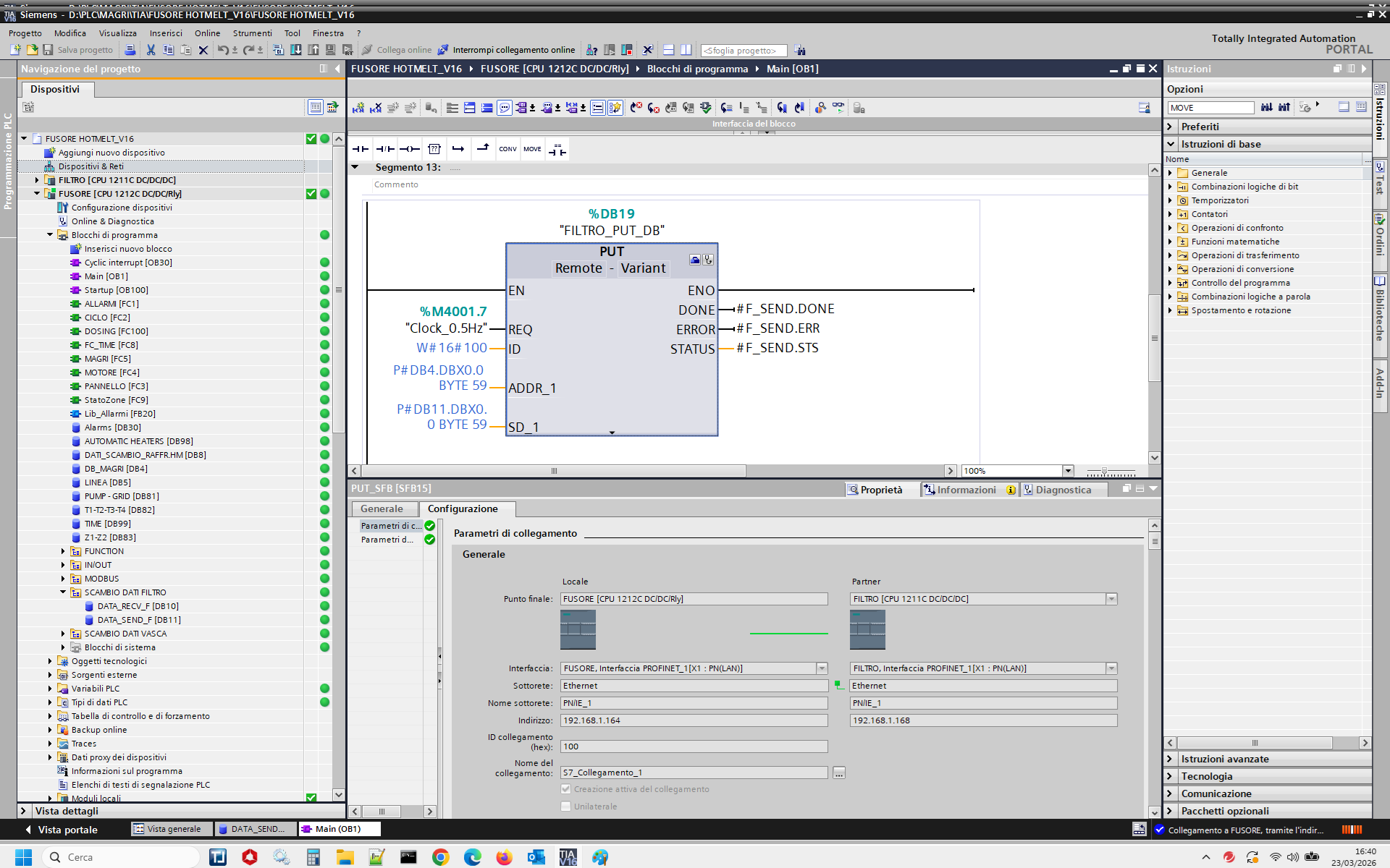

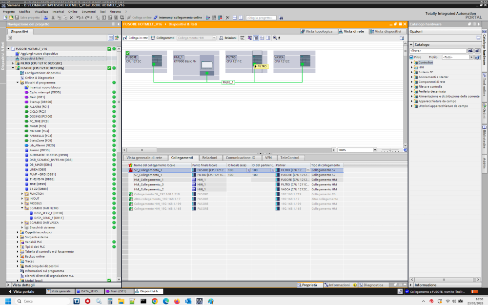

Stefano Dalmo ha iniziato a seguire Spia arancione Beretta mynute 24
Spia arancione Beretta mynute 24
Stefano Dalmo ha risposto a Enermax14 alla discussione in Guasti/Problemi Riscaldamento
. Se ho capito bene , rimane il circolatore in moto , o sbaglio.? Quando fa il problema , prova a staccare un cavo dal flussometro. Tubo di entrata fredda a destra . -
Alessio Menditto ha iniziato a seguire Spia arancione Beretta mynute 24
Spia arancione Beretta mynute 24
Alessio Menditto ha risposto a Enermax14 alla discussione in Guasti/Problemi Riscaldamento
Un po’ di ottimismo dai…d’altronde se il codice di allarme dice quello, bisogna provare assolutamente, poi se non è lei pazienza, altrimenti a che servono i codici di errore? -
Tv United Tastiera Bloccata
Riccardo Ottaviucci ha risposto a Andamand alla discussione in Beko - Bluesky - United
il firm comunque non è a caso ma per quel modello -
Frank681 ha iniziato a seguire COMUNICAZIONE PUT/GET TRA S7 1200
Salve dovrei inviare e ricevere dati tra vari PLC s7 1200 per esattezza 3 , sto provando a impostare la comunicazione , la connessione si è creata in automatico configurando il componente put, ma quando vado online vedo la connessione rossa, cosa sbaglio ? Su tutti i PLC è abilitato il put/get , plc programmati con tia16 2 con fw 4 e uno con fw4.5 che in caricamento mi da avviso ma mi carica il programma lo stesso.
- Oggi
Andamand ha iniziato a seguire Tv United Tastiera Bloccata
Spia arancione Beretta mynute 24
Enermax14 ha risposto a Enermax14 alla discussione in Guasti/Problemi Riscaldamento
Il manuale dice ben poco effettivamente, non ha nemmeno un display per i codici guasto. Sicuramente proverò a cambiare la sonda, ma temo non sia lei. Anche solo il fatto che in sanitario si scalda il tubo della mandata riscaldamento, c'è altro che non và -
Livio Orsini ha iniziato a seguire aiuto su questo componente non trovo il datascett. e Sostituzione Urmet 1131 con 1133/15
Sostituzione Urmet 1131 con 1133/15
Livio Orsini ha risposto a Mariateresa Scalzi alla discussione in Citofoni, videocitofoni e intercomunicanti
Sei un nuovo utente che probabilmente ha accettato il regolamento senza leggerlo. Se lo avessi letto con attenzione sapresti che non ti puoi mai accodare ad altra discussione, anche per problemi simili. Inoltre se ti accodi ad una discussione inattiva da oltre 7 anni difficilmente avrai risposte. -
Spia arancione Beretta mynute 24
giorgio17 ha risposto a Enermax14 alla discussione in Guasti/Problemi Riscaldamento
Il manuale dà quello.Per quello che costano le sonde vale la pena provare. -
aiuto su questo componente non trovo il datascett.
Livio Orsini ha risposto a agoman alla discussione in Componenti elettronici ed equivalenze
Certo se conosci cosa devono fare i singoli pins, secondo il programma caricato, puoi misurare i livelli se sono in accordo con le funzioni. Se hai un altro microcontrollore uguale e programmato, se disponi di un programmatore puoi anche copiare il programma in un nuovo micro. Intendi zoccoli? Si per i pic è possibile il montaggio su zoccolo o su strisce di contatti. L'inportante è che siano di ottima qualità. Fa molta attenzione! Se ci fosse un componente esterno guasto che danneggia il micro rischi di rovinare anche il secondo. -
Tv United Tastiera Bloccata
mistertv ha risposto a Andamand alla discussione in Beko - Bluesky - United
Ma prima di provare firmware a caso che poi magari creano ulteriori problemi perchè non verifichi che all'uscita del ricevitore IR il segnale di comando vari alla pressione dei tasti del telecomando? Ti basta il multimetro in volt senza ricorrere all'oscilloscopio che sarebbe preferibile. Questo perchè potrebbe essere il ricevitore a non funzionare, non è una ipotesi da scartare. I controlli vanno fatti. Sei sicuro che qualcuno non abbia inserito il child lock (blocco bambini) per la tastiera? -
Spia arancione Beretta mynute 24
Enermax14 ha risposto a Enermax14 alla discussione in Guasti/Problemi Riscaldamento
Grazie della risposta, quando va in circolazione lampeggia, da ferma è fissa qualche minuto e poi torna verde. Vorrei però capire se è realmente solo la sonda impazzita, oppure la sonda legge correttamente ma il problema è a monte -
Cuscinetto lavatrice Samsung
Claudio7500 ha risposto a Claudio7500 alla discussione in Lavatrici - Asciugabiancheria
aiuto su questo componente non trovo il datascett.
agoman ha risposto a agoman alla discussione in Componenti elettronici ed equivalenze
ok provo a sentire prima di prenderlo per come si vede adesso? ho diversamente. PIC16F73 ma si possono controllare se sono ko? si e stata fatta ad aprile 2019 7 anni fa ma il display il processore e montato sull'altra scheda. ho provato a controllare i due integrati cosi' per curiosita se mi davano la stessa resistenza col tester le misure tra uno e l'laltro cambiano non mi convingono oggi li smonto e li riprovo a vuoto, non sono processori giusto? non programmati posso poi rimontarli anche scambiati ? in caso faccio un segnetto sull'integrato e li riposiziono come prima. domanda posso usare dei porta integrati? se effettivamente uno dei due e andato non ho bisogno di risaldare metto direttamente nel portaintegrato. -
Lavatrice Samsung perde acqua da sotto
Stefano Dalmo ha risposto a profiloweb alla discussione in Lavatrici - Asciugabiancheria
Tigli il cappuccio isolante , pulisci l’eventuale ruggine , stringi leggermente il faston femmina sui due lati e infilalo di nuovo , deve aver un buon gripp . -
Stefano Dalmo ha iniziato a seguire Lavatrice Ariston hot point
Lavatrice Ariston hot point
Stefano Dalmo ha risposto a Orny78 alla discussione in Lavatrici - Asciugabiancheria
Orny ti prego Non aprire sempre la stessa discussione . Già ne hai aperto una identica , pochi giorni fa . questa viene chiusa . -
Questa sera provo e ti so dire. Grazie
Spia arancione Beretta mynute 24
giorgio17 ha risposto a Enermax14 alla discussione in Guasti/Problemi Riscaldamento
Led giallo fisso anomalia sonda NTC sanitaria,da sostituire. -
Orny78 ha iniziato a seguire Lavatrice Ariston hot point
B giorno .. spero sia il gruppo giusto . Ho questa lavatrice da più di un anno . Non ha mai lavato i panni correttamente . Fin dal primo utilizzo, che sono andate peggiorando nel tempo rendendo ora impossibile il normale lavaggio del bucato. Nello specifico, si riscontrano i seguenti sintomi: Instabilità e rumore: Il cestello presenta un movimento anomalo (balla vistosamente) e produce rumori metallici durante la rotazione. Residui nel bucato: Dopo ogni lavaggio, tra le pieghe della guarnizione si trovano residui polverosi scuri e piccoli frammenti di materiale elastico/metallico. Cattivo odore: Durante i cicli, specialmente quelli a temperature elevate, si sprigiona un forte odore acre e chimico che contamina i capi e l'ambiente circostante. Ristagno d'acqua: A fine ciclo, acqua e schiuma non vengono espulse correttamente, restando sul fondo della vasca nonostante la pulizia periodica del filtro. Ad alte temperature nel vano cassetto c’è puzza di bruciato . In base alle ricerche effettuate sui manuali e sui sintomi descritti, e sui forum di hot point sospetto un grave cedimento dei componenti interni di rotazione e tenuta . Il tecnico si limita a vedere l’acqua che entra correttamente e a convogliare ammorbidente mon amor. Qualcuno può aiutarmi a capire quale è il problema ? E cosa dire all assistenza ?
Lighter ha iniziato a seguire Controller striscia led con pulsante luminosità e pulsante tono
Controller striscia led con pulsante luminosità e pulsante tono
Lighter ha inserito una discussione in Illuminazione interni
Buon pomeriggio Ho una striscia led 24V dimmerabile che ha la possibilità di cambiare il tono del bianco in un range 3000-6000K. Vorrei montarla sotto ai pensili della cucina. Lì ho una pulsantiera dove ho due pulsanti liberi, quindi mi sorge la domanda: esiste un controller al quale posso collegare i due pulsanti? Con uno vorrei accenderla/spegnerla e controllarne la luminosità, con l'altro vorrei cambiarne la tonalità di bianco. Purtroppo sono riuscito a trovare solo controller capaci della prima funzione ma non della seconda. In alternativa: conoscete un modo per ottenere questo doppio comando della striscia led senza passare per sistemi smart? Vi ringrazio in anticipo per le risposte -
Enermax14 ha iniziato a seguire Spia arancione Beretta mynute 24
Spia arancione Beretta mynute 24
Enermax14 ha inserito una discussione in Guasti/Problemi Riscaldamento
Buongiorno a tutti, condivido il problema che ho sulla caldaia murale Beretta Mynute 24 C.A.I. N Nella speranza di trovare un confronto e possibile risoluzione del problema La caldaia scalda normalmente sia acqua sanitaria che riscaldamento, però una volta chiuso il rubinetto dell'acqua calda si accende la spia arancione e continua a circolare senza fiamma. Delle volte esegue questa operazione 1 volta, altre volte entra in un loop infinito, 10sec led verde in standby e 30sec led arancione con circolazione. Ho pensato subito alla sonda NTC sanitaria, però: Durante il funzionamento sanitario si scalda anche il tubo mandata riscaldamento, quindi ho pensato alla valvola tre vie. Smontando l'attuatore che muove la valvola ho visto che trafila un po' di umidità dal premistoppa, ma la sua corsa è regolare e libera. Quindi non capisco è la cartuccia che non fa più tenuta o l'attuatore che non chiude completamente? Per non farci mancare nulla, ascoltando con un cacciavite la pompa del circolatore sento un rumore lineare e costante (mi fa ben sperare), invece ascoltando sul tubo in uscita del circolatore si sente un rumore non costante, quasi un gracchiare a scatti, qui non capisco se semplice sporco o cavitazione, oppure se la girante è a fine vita. Anche se dopo 5 minuti in riscaldamento i caloriferi sono già caldi. Per il momento non sospetto delle sonde sullo scambiatore primario Spero di trovare un sincero e tecnico dialogo Grazie di aver letto Saluti -
sempre in modo servizio prova ad allargare l'immagine ,tasti 1-6 del tlc.Magari si è azzerato il contenuto della cella di memoria corrispondente al dato dell'ampiezza verticale.
Folletto VK220S non aspira
Riccardo Ottaviucci ha risposto a gbs alla discussione in Aspirapolvere e Ventilatori
se il motore gira o è scalettata la ventola o i condotti di aspirazione sono ostruiti -
salve a tutti ho questo tv toshiba 48l1433dg che accendendolo lampeggia spia rossa e verde e resta cosi ho dato un occhiata al service manual ma non i riporta i codici di errore, qualcuno sa dirmi qualcosa in più in merito ?
Come collegare portalampade GU10 in esterno
Antonionni ha risposto a Antonionni alla discussione in Altri argomenti su illuminazione
Bene grazie. Buona giornata -
Buongiorno, qualcuno ha già fatto o esiste qualche FB per gestire un profilo di camma con un motore asincrono gestito da inverter ed encoder montato sul motoriduttore? Grazie.
Sostituzione Urmet 1131 con 1133/15
Salvatore P. ha risposto a Mariateresa Scalzi alla discussione in Citofoni, videocitofoni e intercomunicanti
Buongiorno, io ho dei problemi simili per 2 citofoni 1131 vecchio e nuovi 1133/15, qualcuno mi può aiutare? sicuramente c’era già in precedenza confusione tra i vari fili di collegamento
